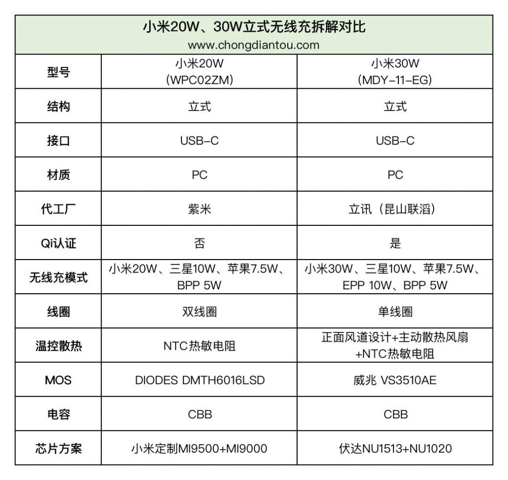

三、充电头网拆解总结
1、外观方面,两款均为PC材质,采用了立式结构设计,支持手机横竖进行充电。小米30W立式无线充采用独特的风道设计,外观更加高端。
2、用料方面,二者受成本影响,小米30W立式无线充用料更占优势,其温控散热做的更好,增加了独特的风道设计以及主动散热风扇,这能极大缓解工作温升对无线充电功率的影响。小米20W的用料,但性价比更高。
3、性能方面,两者在无线充电模式上有所区别,小米30W无线充最大功率更高,且通过了EPP 10W认证,支持小米9等EPP认证机型的10W无线快充,适用范围稍广一些。
