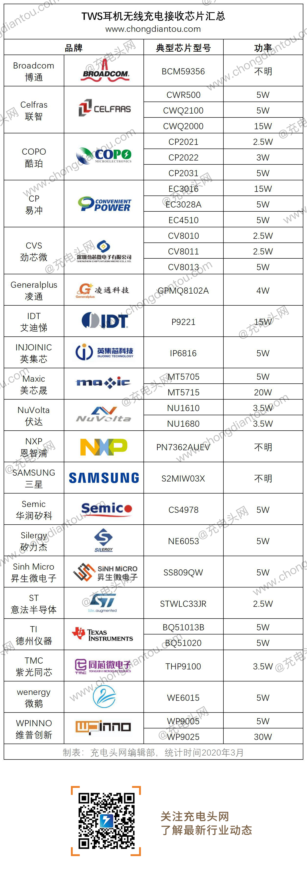

接下来,我们根据100多款TWS真无线耳机拆解了解到目前市面上在用的无线充电盒芯片方案,根据芯片原厂首字母排序,结合各家芯片的经典应用,为大家揭晓TWS真无线耳机无线充电盒内无线充电RX接收芯片的世界。
Broadcom博通
1、Broadcom博通BCM59356
根据我爱音频网拆解,AirPods 2代(无线充电盒版)以及AirPods Pro两款产品的无线充电接收芯片均来自博通,型号均为BCM59356。
除了两款AirPods以外,据了解这颗无线充接收芯片也被用在苹果Apple Watch上。
应用案例:
(1)全网首拆:苹果国行AirPods二代TWS真无线蓝牙耳机
COPO酷珀微
1、COPO酷珀微CP2021
COPO酷珀微电子CP2021,是一款2.5W高集成度SoC无线充电接收芯片。符合WPC 1.2.3版本Qi协议,可通过WPC BPP认证;输出电压5V,输出电流可调,最大可到600mA;集成外部电源输入检测功能,集成过温、过压和输出过流保护,集成温度监测、充电完成及和主机故障控制的多功能NTC控制引脚。
适用于:TWS蓝牙耳机底座、鼠标、电动牙刷、洗脸仪、智能穿戴设备、各类小功率充电设备等。该芯片采用QFN4.0mmx4.0mm封装,是迄今为止面积最小的通过纯国产无线充电接收芯片。
应用案例:
(1)拆解报告:realme Buds Air 幻耳 TWS 真无线耳机
CP易冲半导体
1、CP易冲半导体EC3016
易冲半导体EC3016这颗Rx芯片可应用于耳机盒、手机背夹等产品中,详细资料:支持最大10W输出功率,最高12V输出电压;兼容WPC Qi、PMA或其它无线快充协议;支持USB电源检测及控制,支持OTG模式;集成高效率同步整流桥及BUCK电路,输出电压可调;内置8051 MCU,固件可定制;支持I2C/GPIO等接口;待机功耗极低;过流/过压/过温保护。
应用案例:
(2)拆解报告:Astrotec阿思翠 S60 TWS真无线蓝牙耳机
CVS劲芯微
1、CVS劲芯微CV8013
劲芯微CV8013是一款业界领先的可同时支持WPC 1.2.4标准的无线充电接收器SoC芯片,CV8013也通过了QS认证。CV8013内置了效率高达95%的全同步整流电路,以及效率高达96%的后级稳压转换电路,可单片实现非接触式无线充电接收端方案。芯片最高输入电压可达20V,最大输出电流可达1A以上,输出电压可在4.5V至9V之间可编程调整,满足了不同应用的需要。
应用案例:
(1)拆解报告:Anker Liberty Air 2 真无线蓝牙耳机
IDT 艾迪悌
1、IDT P9221
IDT P9221无线充电接收方案,是高度集成WPC-1.2.2兼容的15W无线电源接收器,采用磁感器充电技术,接收器把谐振回路的交流电源转换成电压9V和12V的稳压DC输出。接收器包括一流的32位ARM 处理器,DC对DC效率高达87%,支持I2C接口。
应用案例:
(1)拆解报告:HUAWEI华为 FreeBuds 2 Pro真无线蓝牙耳机
(2)拆解报告:HUAWEI华为 FreeBuds 3 真无线耳机
SAMSUNG三星
1、SAMSUNG三星 S2MIW03X
三星Galaxy Buds耳机盒支持无线充电功能,据拆解,其内部采用的是三星自家Power Management电源芯片S2MIW03X,疑似集成无线充电功能,芯片资料不明。
应用案例:
(1)拆解报告:Samsung三星Galaxy Buds真无线蓝牙耳机
Silergy矽力杰
1、Silergy矽力杰NE6053
矽力杰NE6053是国内第一颗高集成度SOC方案及通过WPC Qi 认证的 无线充电接收器, 广泛应用于手机,配件,TWS等产品上。NE6053 内部集成了高效率的FBR、LDO、MCU、OTP、ADC等数字模块。并有FOD,OVP,OCP,OTP等各类保护功能,确保客户产品的安全性。在TWS 产品类别应用中已经在1more、QCY、Elecom、Plantronic等国内外品牌上量产。
应用案例:
(1)拆解报告:QCY T1S TWS蓝牙耳机(无线充电版)
Sinh Micro昇生微电子
1、Sinh Micro昇生微电子SS809QW
昇生微电子SS809QW是一款集成无线充电RX控制器的低功耗MCU芯片,3×3芯片尺寸广泛适用于各类带无线充电接收及电池充放电管理的智能硬件设备。
SS809QW内置无线充电RX端兼容Qi协议的通信信源编码模块和无线充电功率自适应控制模块,线性充电单元和电源管理单元,同时丰富的接口功能,灵活的配置模式,和不同的低功耗选项。该款产品主要应用于需要无线充电和智能控制的便携式电子设备,带来精简的外围成本,优秀的性能,高可靠性和便捷开发。典型的应用产品,如蓝牙耳机、电子烟、健身配件、个人护理设备,等等。
应用案例:
TI 德州仪器
1、TI德州仪器BQ51013B
TI德州仪器BQ51013B器件是灵活的高级单芯片次级侧器件,适用于便携式应用中的无线电力传输,可提供高达 5W 的功率。BQ51013B器件在集成符合无线电源联盟 (WPC) Qi v1.2 通信协议所需的数字控制的同时提供接收器 (RX) 交流/直流电源转换和调节。BQ51013B 与 BQ50012A 初级侧控制器(或其他 Qi 发送器)相结合,可为无线电源解决方案实现一款完整的非接触式电力传输系统。使用 Qi v1.2 协议,在次级侧与初级侧之间建立全局反馈,从而控制电力传输过程。
应用案例:
(1)拆解报告:派美特PaMu Slide Mini 真无线蓝牙耳机
