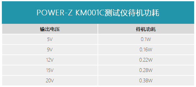

首先将东微65W超级硅DEMO板接上功率计,USB-C输出接口连接POWER-Z KM001C诱骗至指定电压并通过电子负载恒流输出。为了得到更精准的测试数据,小编在测试中同时使用万用表测量板端电压,并提前对POWER-Z KM001C测试仪在不同电压下的待机功耗进行了测量,结果如下表:

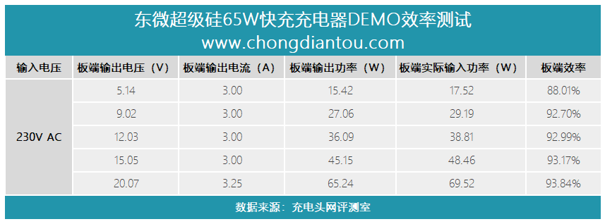

以下是基于230V AC电压输入,并分别以5V/3A、9V/3A、12V/3A、15V/3A、20V/3.25A五种不同电压满载模式输出的数据:
在5V/3A负载模式下,输入端测得功率为17.62W,减去POWER-Z KM001C功耗0.1W,板端实际输入功率约为17.52W;万用表测得东微65W超级硅DEMO的板端输出电压为5.14V,电流3A,计算得出板端输出功率约为15.42W,板端效率约为88.01%。
在9V/3A负载模式下,输入端测得功率为29.35W,减去POWER-Z KM001C功耗0.16W,板端实际输入功率约为29.19W;万用表测得板端输出电压为9.02V,电流3A,计算得出板端输出功率约为27.06W,板端效率约为92.70%。
在12V/3A负载模式下,输入端测得功率为39.03W,减去POWER-Z KM001C功耗0.22W,板端实际输入功率约为38.81W;万用表测得板端输出电压为12.03V,计算得出板端输出功率约为36.09W,板端效率约为92.99%。
在15V/3A负载模式下,输入端测得功率为48.74W,减去POWER-Z KM001C功耗0.28W,板端实际输入功率约为48.46W;万用表测得板端输出电压为15.05V,计算得出板端输出功率约为45.15W,板端效率约为93.17%。
在20V/3.25A负载模式下,输入端测得功率为69.92W,减去POWER-Z KM001C功耗0.4W,板端实际输入功率约为69.52W;万用表测得板端输出电压为20.07V,电流3.25A,计算得出板端输出功率为65.23W,板端效率约为93.84%。
通过测试数据可以看到,东微超级硅65W 快充充电器DEMO板在5V/3A模式下的板端效率为88%,当进入9V或9V以上的快充模式后,板端效率都在93%左右,20V/3.25A 65W满载输出时的板端效率接近94%。

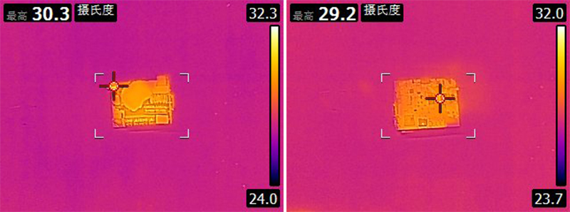

东微超级硅65W PD快充DEMO板正面初始最高温度约为30.3℃,背面最高温度约为29.2℃。

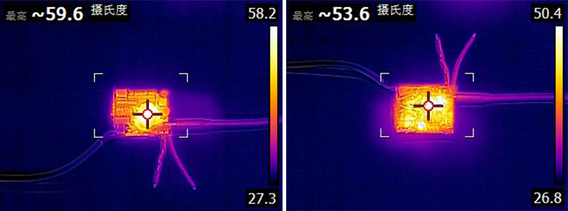

首先以9V/2A(18W)模式带载3小时,FLIR红外热成像仪显示PCB板正面的最高温度出现在变压器的位置,约为59.6℃,板子背面的最高温度约为53.6℃,最高温升29.3℃。

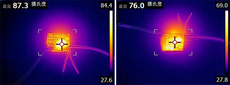

在以20V/2.25A(45W)模式带载3小时后,PCB板正面最高温度约为87.3℃,背面最高温度约为76℃,最高温升57℃。

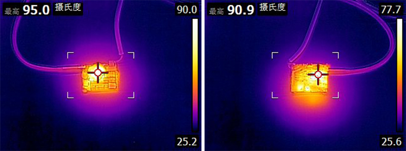

最后是20V/3.25A( 65W)满载三小时,测得正面最高温度为95℃,背面最高温度为90.9℃,最高温升64.7℃。
