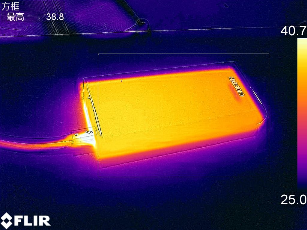

十、输出一小时温度
![100W输出5A PPS,CHOETECH迪奥科双向快充移动电源评测(B634)-充电头网](https://www.chongdiantou.com/wp-content/uploads/2020/06/温升-2-1024x768.jpg)
对移动电源的温升进行测试,测试条件为在约25°的室温条件下以20V3.25A 65W的功率持续输出一小时进行测试,一小时过后使用FLIR热成像仪测得移动电源表面的温度为38.8°,刚刚超过人体的正常温度,摸上去感觉不到温度,这样的温度表现也是和表面采用金属机身有关。
