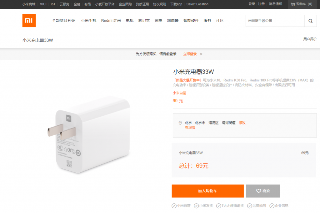

近日小米商城上架了一款新品33W充电器,支持11V3A这个小米私有协议电压,并且带有魔改PD输出功能。截止至目前,小米私有协议系统内共有65W、40W、33W、30W、27W、22.5W等功率充电器,都支持电荷泵快充mi ChargeTurbo,功率全面覆盖了旗舰与入门设备,并且都是USB-A接口。65W与本次新开售的33W都支持魔改PD输出,与魔改线材搭配可当做PD充电器使用,可以适用于其他PD设备。
小米33W充电器具体型号为MDY-11-EX,采用防火材质壳体制造,全白款式与其他小米充电器接近,固定插脚设计,不含插脚尺寸为46.8mm x 28mm x 55.4mm。支持100-240V全球电压跨地区也能使用,内置温控器件过热时能自主调节功率。
小米33W充电器接口类型为USB-A,支持5V3A / 9V3A / 12V2.25A / 20V1.35A四个常见的电压档,另外还包含一个特殊的11V3A电压,专们为小米系私有协议设备使用。
11V3A私有协议可为小米10、Redmi K30 Pro、Redmi 10X Pro等手机提供最高功率达33W的私有快充,除此之外,基于小米开发的魔改USB-A口搭配魔改PD线可变为PD充电器,为iPad、Macbook、小米笔记本等USB PD设备进行充电。
目前小米33W充电器定价为69元,已在小米商城开售。从包装清单上面来看,小米33W充电器只包含充电器本体,并未标配魔改PD线材,用户需要使用PD输出功能的话则需要自备线材。
