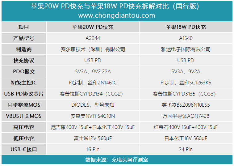

最后通过一张表格汇总苹果原装20W PD快充与18W PD快充的主要区别,方便大家对比查看。
在外观方面,苹果20W PD快充充电器与苹果18W PD快充充电器几乎是没有太大差别,两款产品应该出自同一套外壳模具。不过在参数丝印方面,苹果20W PD快充输出为5V3A和9V2A,而苹果20W PD快充为5V3A和9V2.22A,并且还标注了“20W”字样,方便区分。
性能方面,实测两款充电均仅支持USB PD快充协议,得益于苹果20W PD快充在9V电压下的输出电流提升,所以在给iPhone、iPad等设备充电时,功率较18W PD快充更高。
通过对苹果20W PD快充和苹果18W PD快充的拆解对比发现,两款产品虽然外观相似度极高,但内部用料和做工都有发生了巨大变化。一方面是在保证完善的功能的前提下,苹果20W PD快充相对于苹果18W PD快充采用了更精简的电路设计,元器件数量大幅减少。另一方面,也降低了部分物料的使用规格,比如输出滤波固态电容规格由16V耐压更新为12V耐压,比如省去了PCB板背面的塑料衬板,比如将PCB板输入端取电结构进行简化;再比如将USB-C接口连接器由24Pin改为16Pin设计等等。
苹果20W PD快充充电器在结构方面的优化,有助于降低产品的系统成本,至于产品的具体性能差异尚不明确,大家可以要等产品大批量出货后,由市场反馈来解答。
