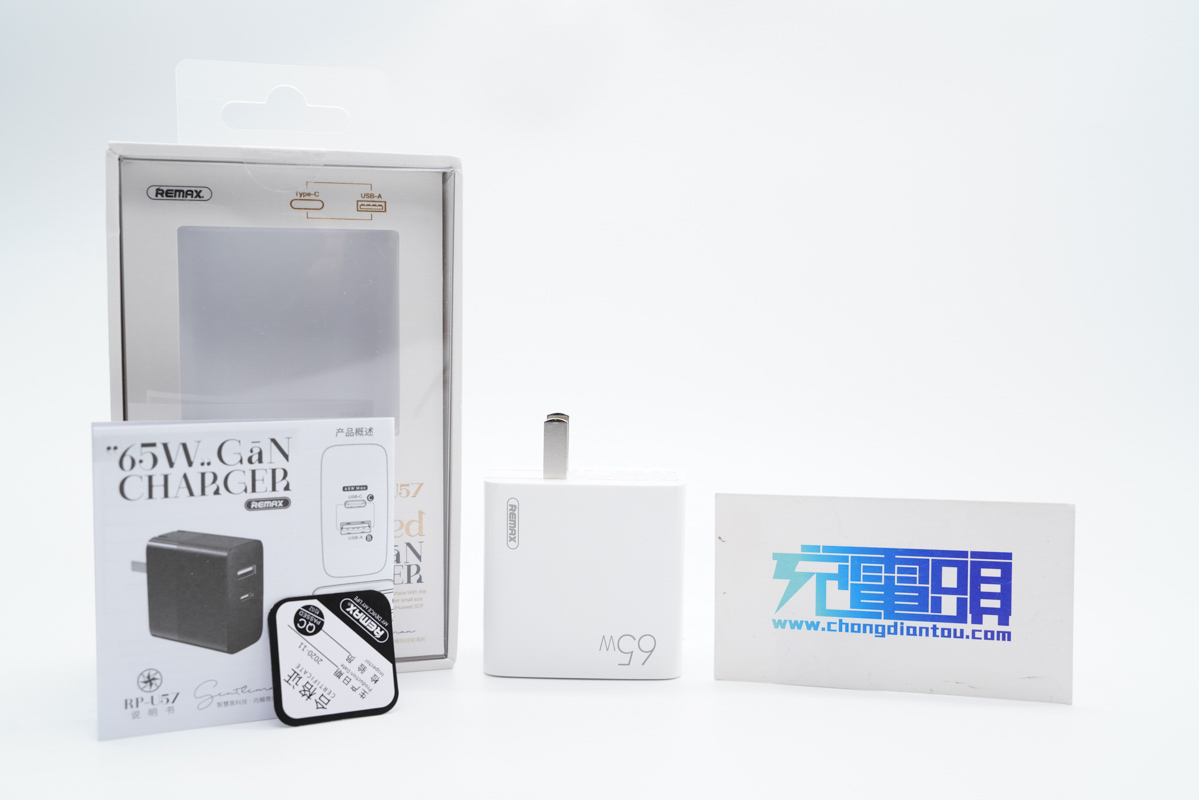

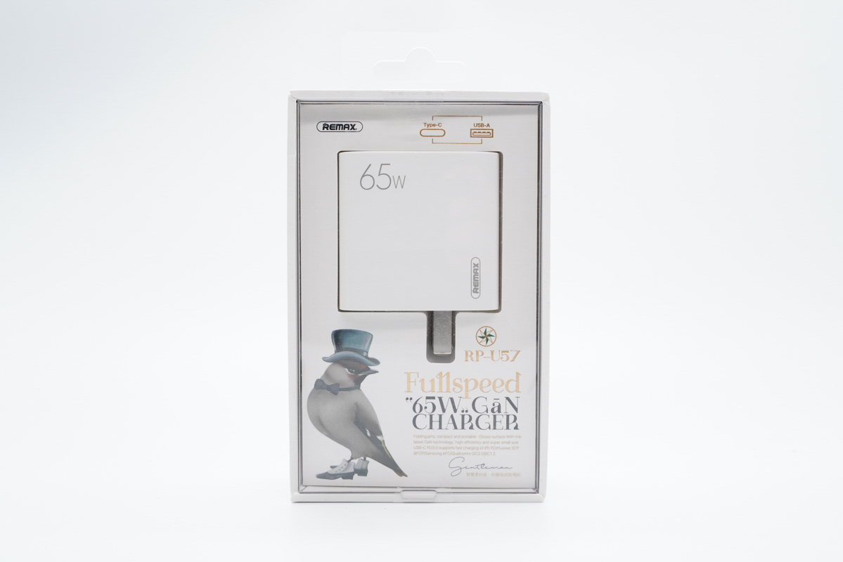

包装盒采用橱窗式设计,可直接观察充电器实体,展示效果更好。此外盒子纸板上设有REMAX品牌、充电器型号以及绅士鸟等。
背面印有支持充电设备标识以及商家信息。
包装内含充电器、说明书和合格证。

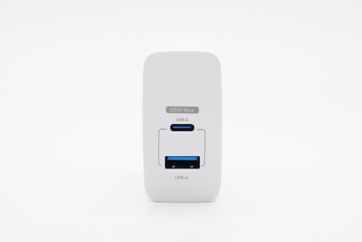

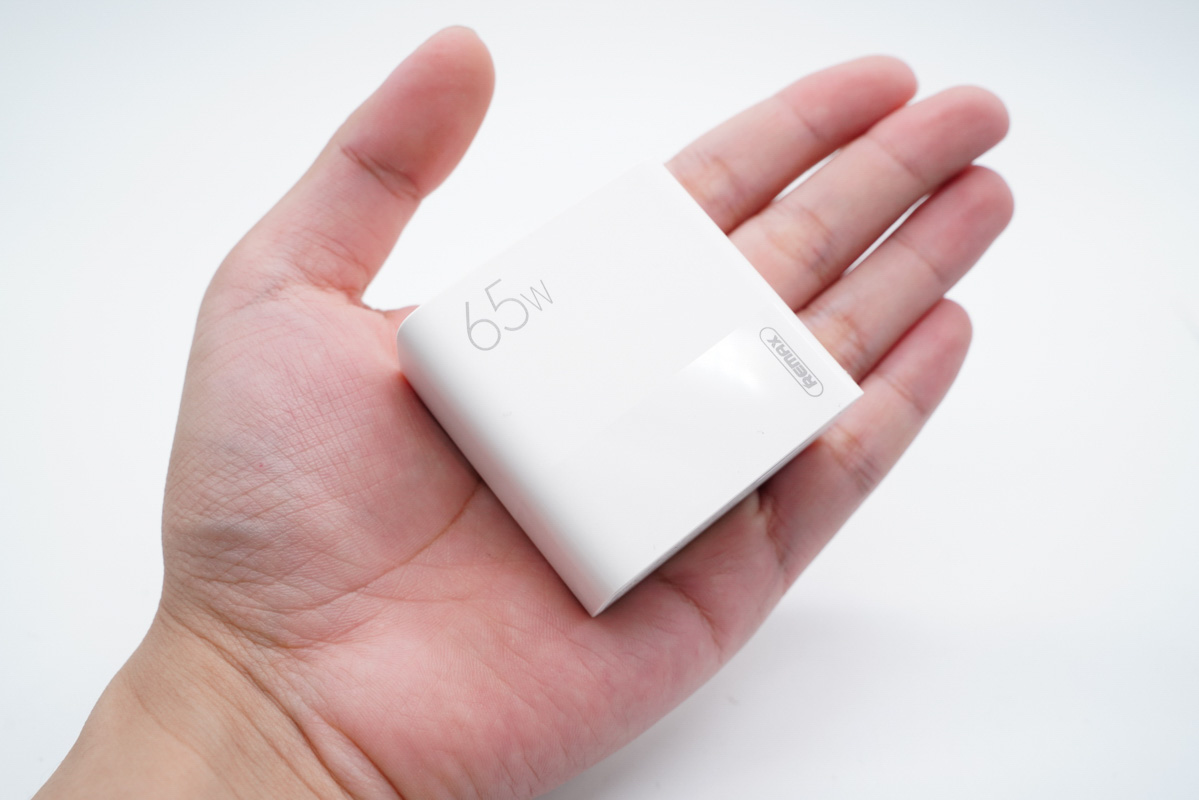

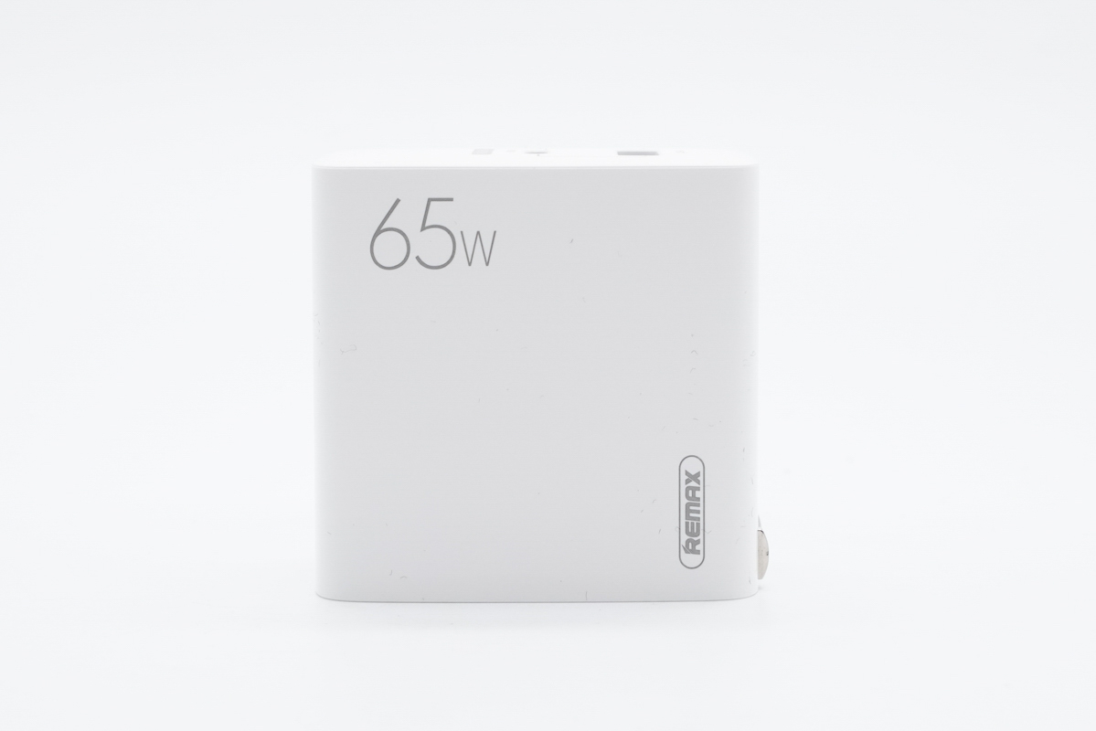

这款充电器采用方块造型设计,采用PC阻燃材质白色外壳,腰身正面设有REMAX品牌logo和65W快充标识。
腰身是亮面和磨砂结合设计,可以获得不同的使用体验感。

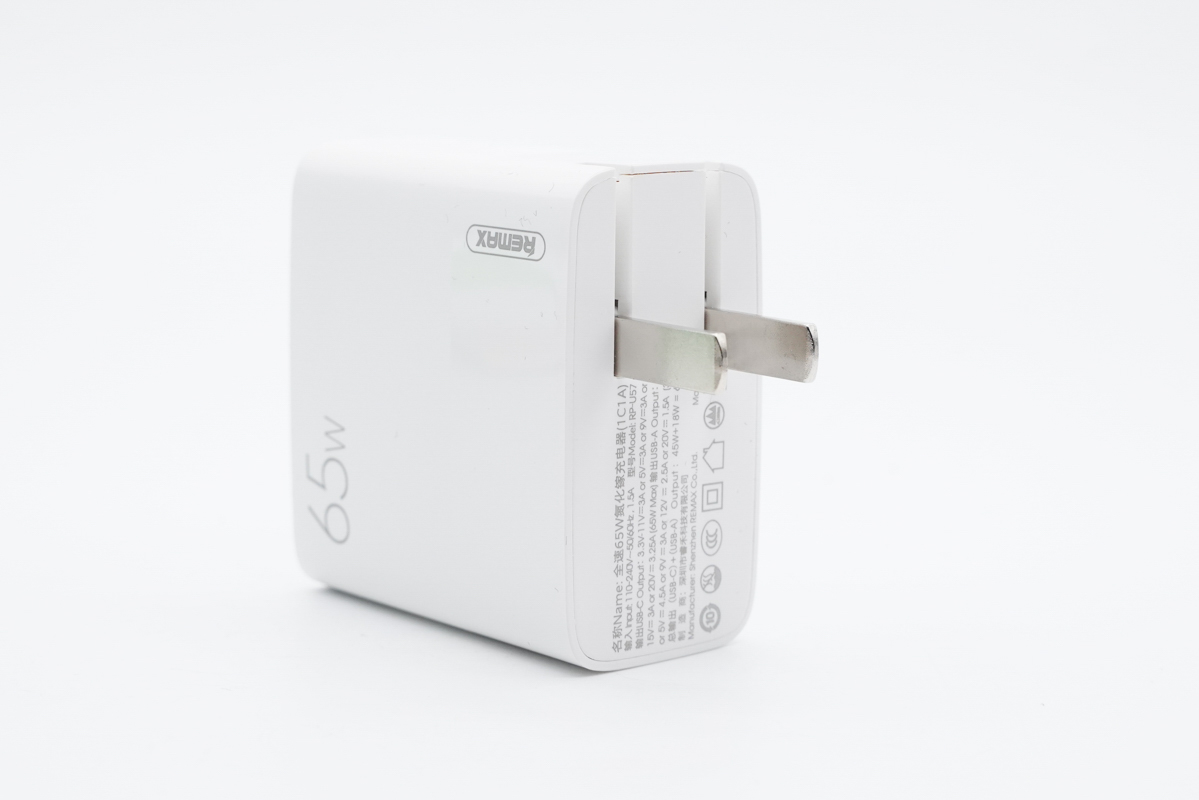

输入端配备可折叠国标插脚,携带方便且不会刮伤包里其它设备。

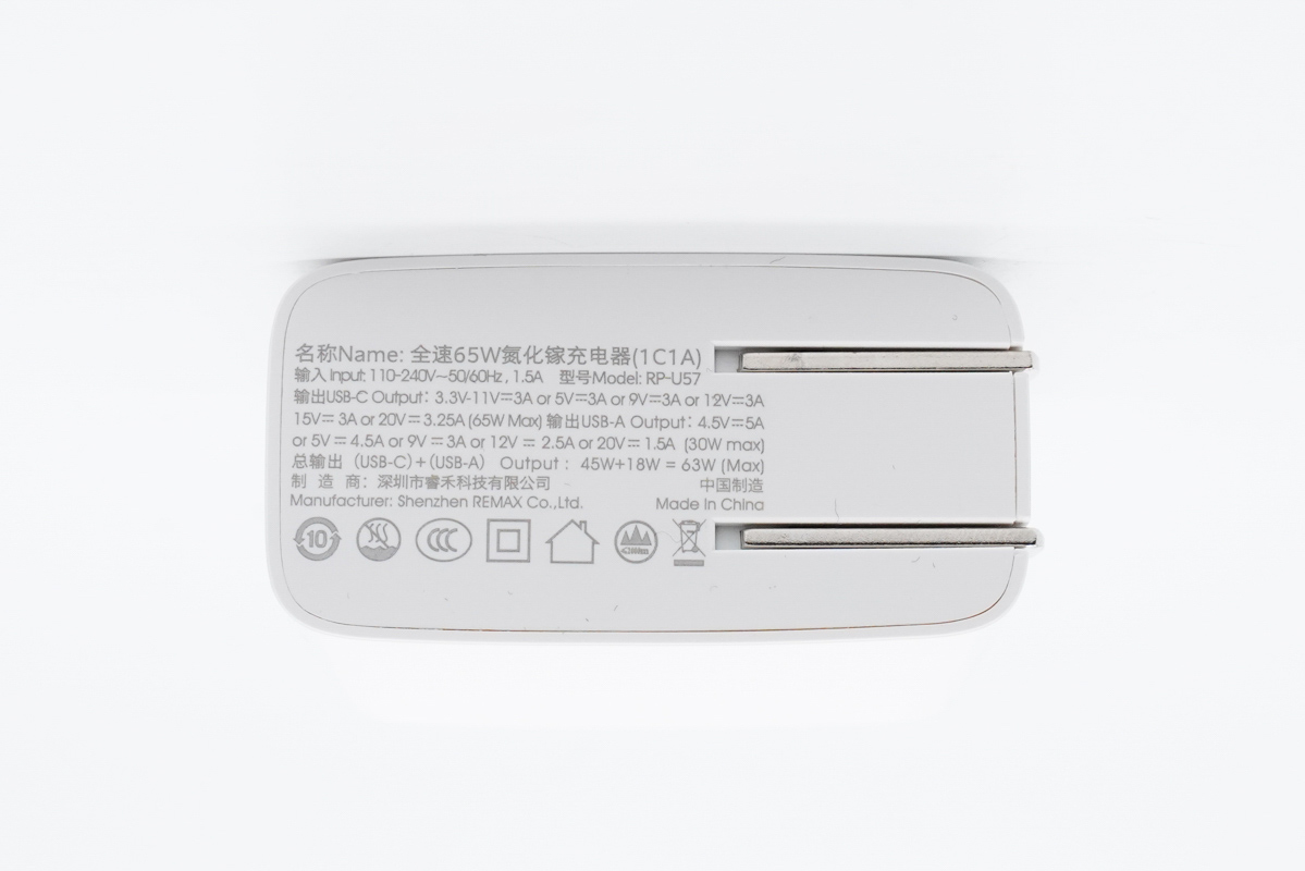

输入端外壳上标注有充电器相关参数
名称:全速65W氮化镓充电器(1C1A)
型号:RP-U57
输入:110-240V~50/60HZ 1.5A
输出:
USB-C:3.3-11V3A、5V3A、9V3A、12V3A、15V3A、20V3.25A
USB-A:4.5V5A、5V4.5A、9V3A、12V2.5A、20V1.5A
USB-C+USB-A:45W+18W
制造商:深圳市睿禾科技有限公司
产品已经通过了3C认证。
顶面1A1C接口均为蓝色胶芯。

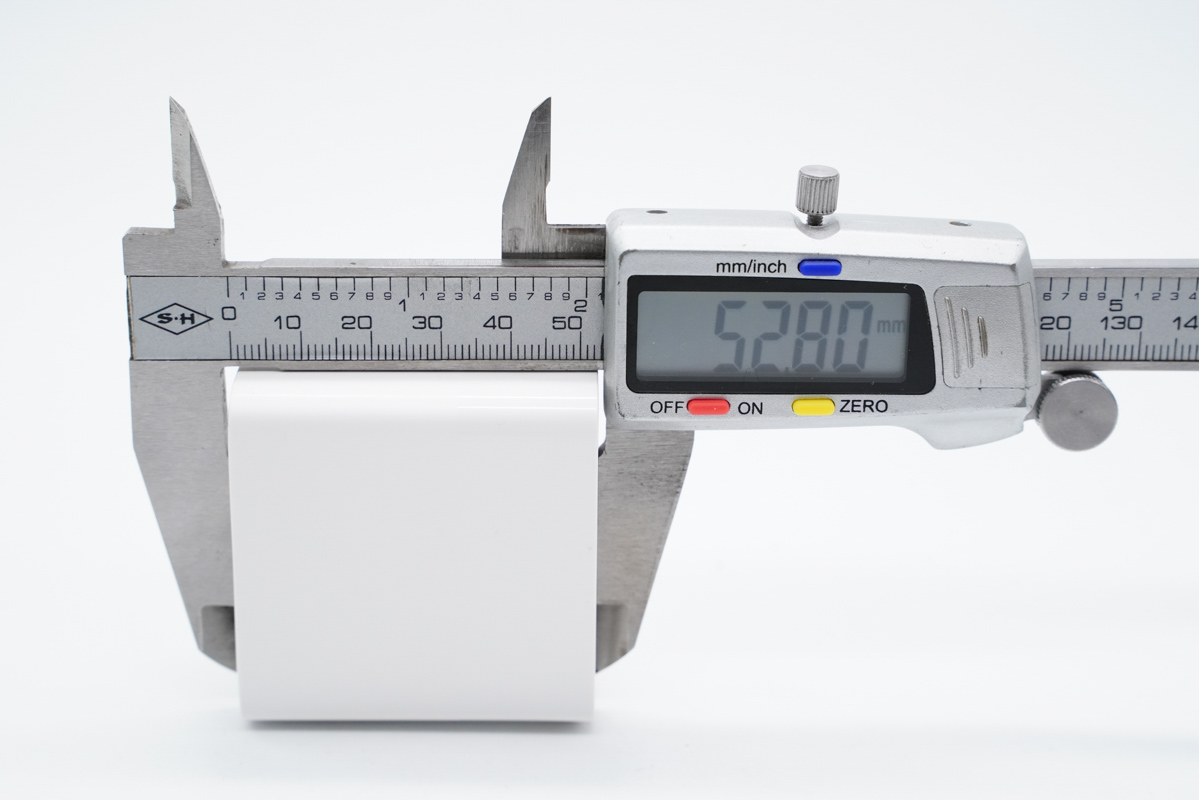

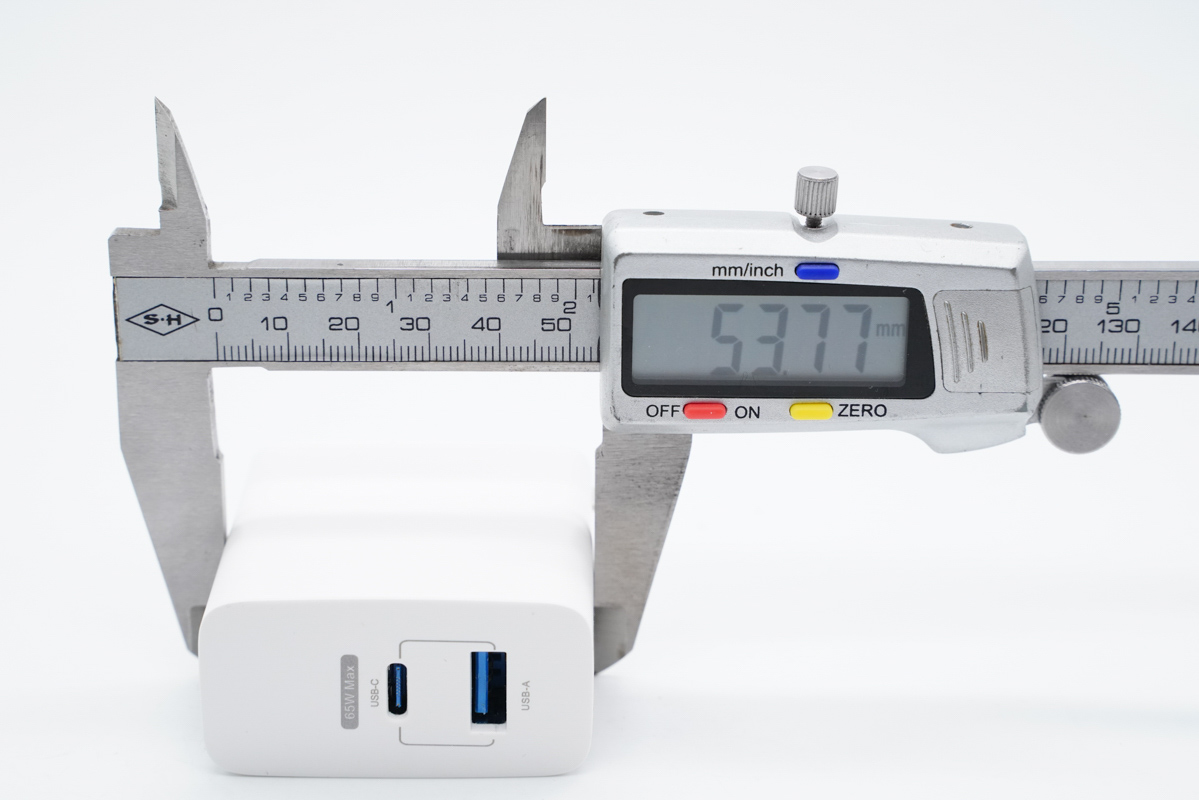

使用游标卡尺实测充电器机身长度为52.8mm。
宽度为53.77mm。

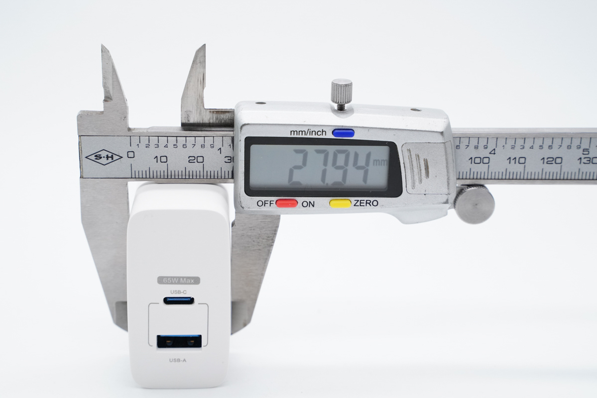

厚度为27.94mm。通过充电器三维可算出体积为79.32cm³,功率密度约为0.82W/cm³。

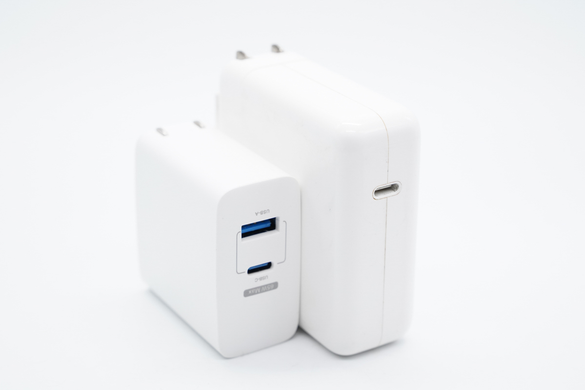

和苹果61W充电器直观对比,体积优势非常明显。
拿在手上的直观感受。

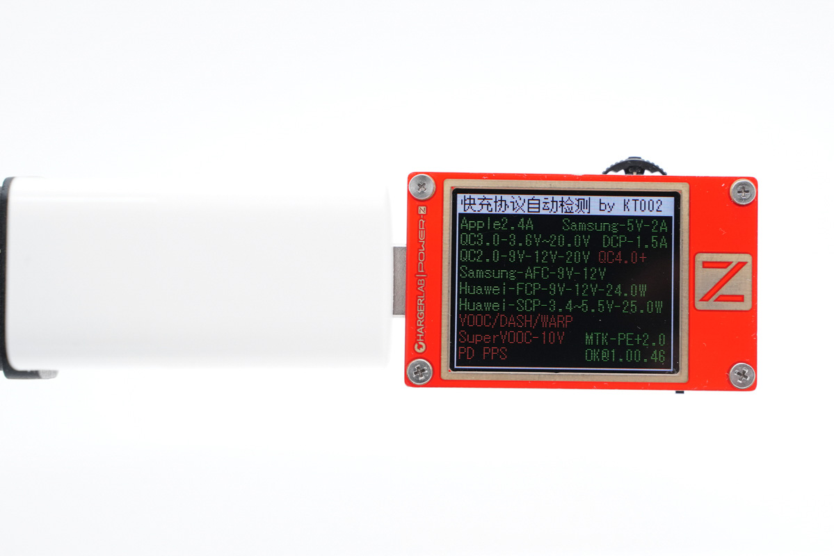

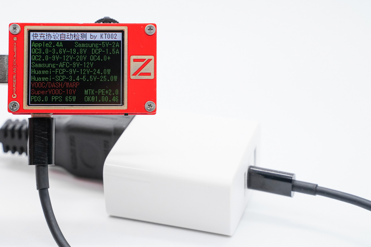

使用ChargerLAB POWER-Z KT002检测USB-A口的输出协议,显示支持Apple 2.4A、Samsung 5V2A和DCP协议,以及QC2.0/3.0、AFC、FCP、SCP、PE2.0多个快充协议。

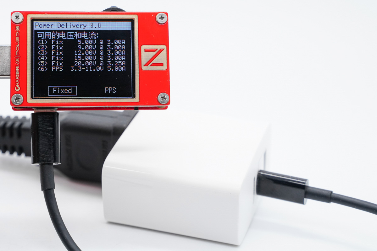

另外使用KT002检测USB-C口的输出协议,除包含A口支持的所有协议外,还额外支持PD3.0、PPS快充协议。
除此之外,PDO报文显示USB-C口还具备5V3A、9V3A、12V3A、15V3A、20V3.25A五组固定电压档位,以及3.3-11V5A一组PPS电压档位。

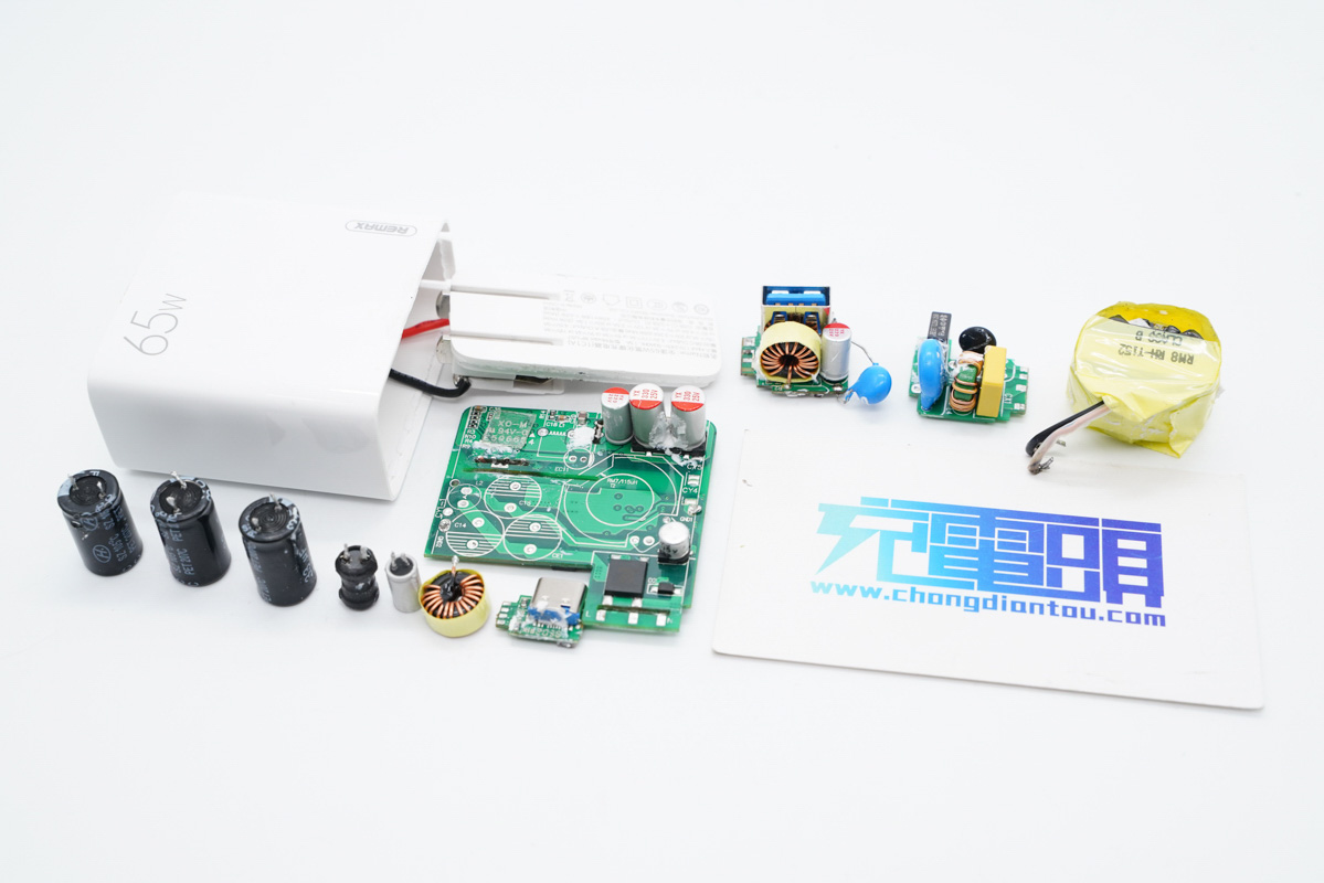

二、睿量65W氮化镓充电器拆解

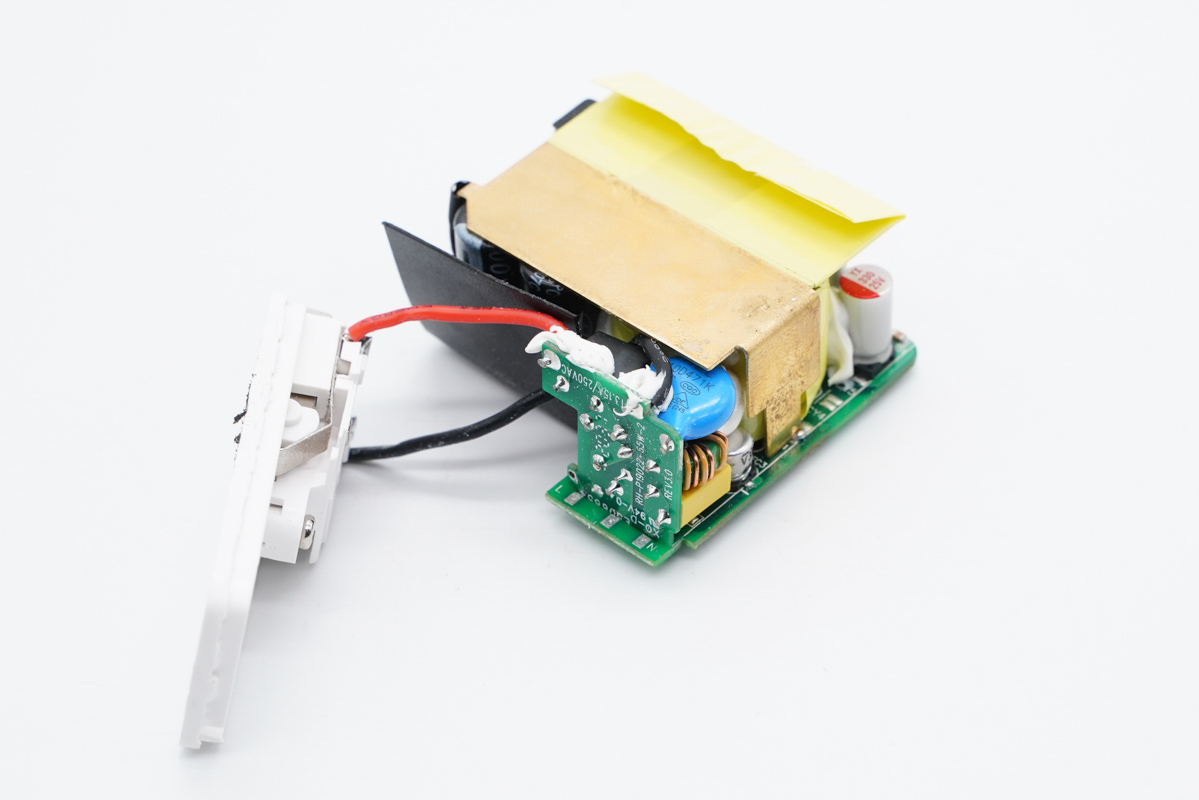

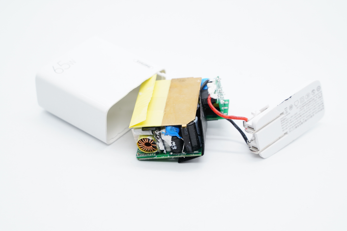

从插脚处将机身壳拆开取出充电器。

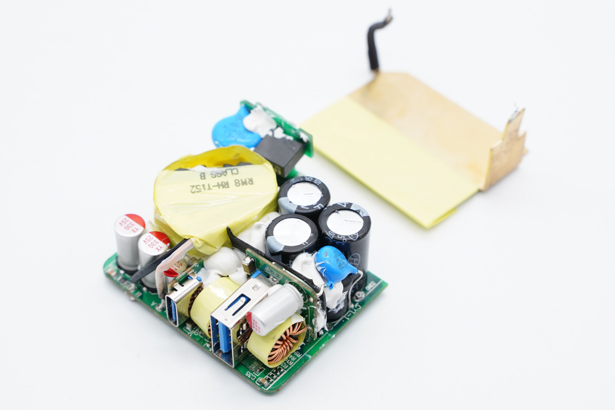

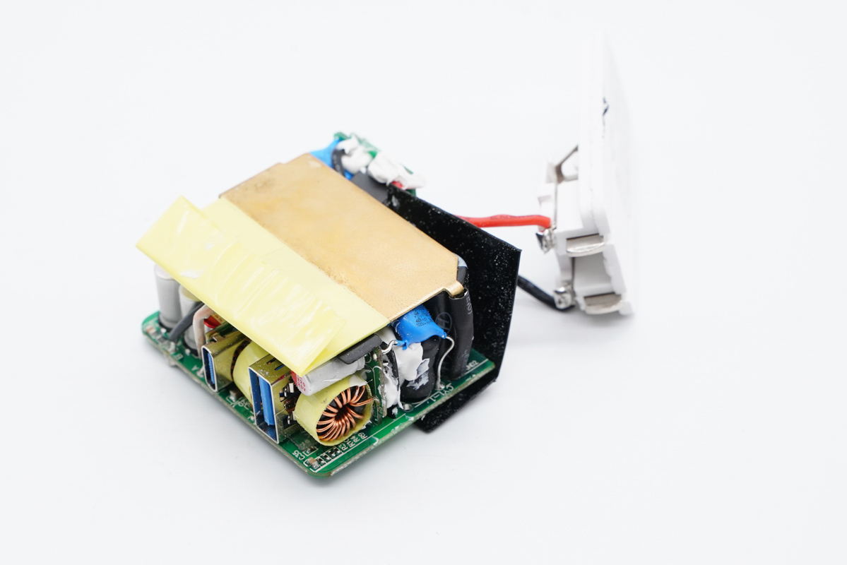

折叠插脚和PCB板通过红黑AC导线连接通电,初级侧设有隔离板和PCB小板。
黄铜散热片和PCB板焊接,焊脚处套上绝缘管,此外低压侧粘贴绝缘胶带。
散热片拆掉,初次级之间有绝缘板隔离,变压器、电容等元器件打胶加固,输出端两个USB母座均使用小板垂直焊接。

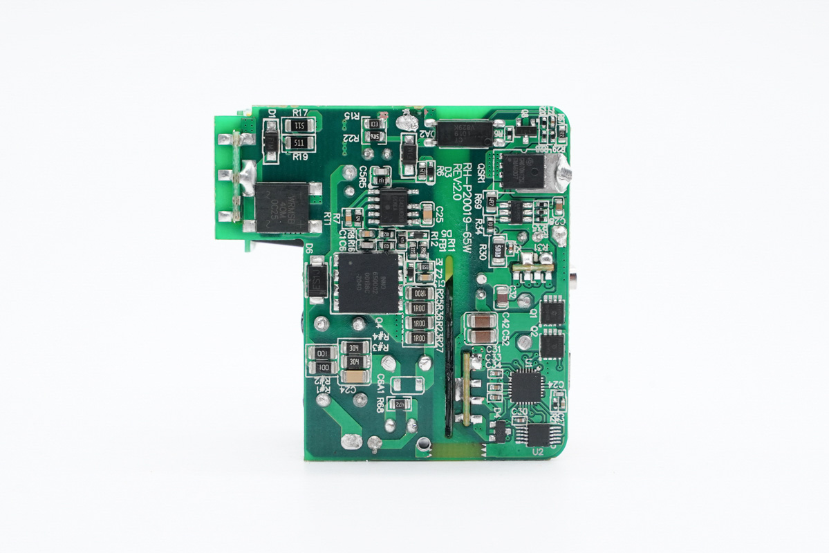

PCB板背面一览,光耦横跨在初次级之间,分界明显。
经过对PCB板正背面电路分析发现,REMAX 65W 1A1C氮化镓充电器采用时下热门的开关电源定压输出,双路独立二次降压输出的设计架构,并且双口输出功率由一颗MCU智能分配。下面就从输入端开始一一了解各元器件的信息。

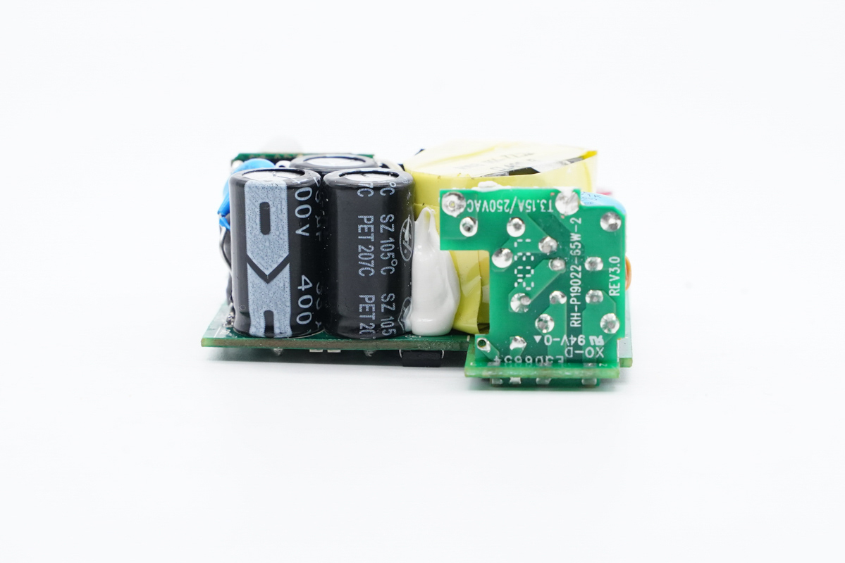

输入端一览,主板左侧设有三颗高压滤波电解电容。

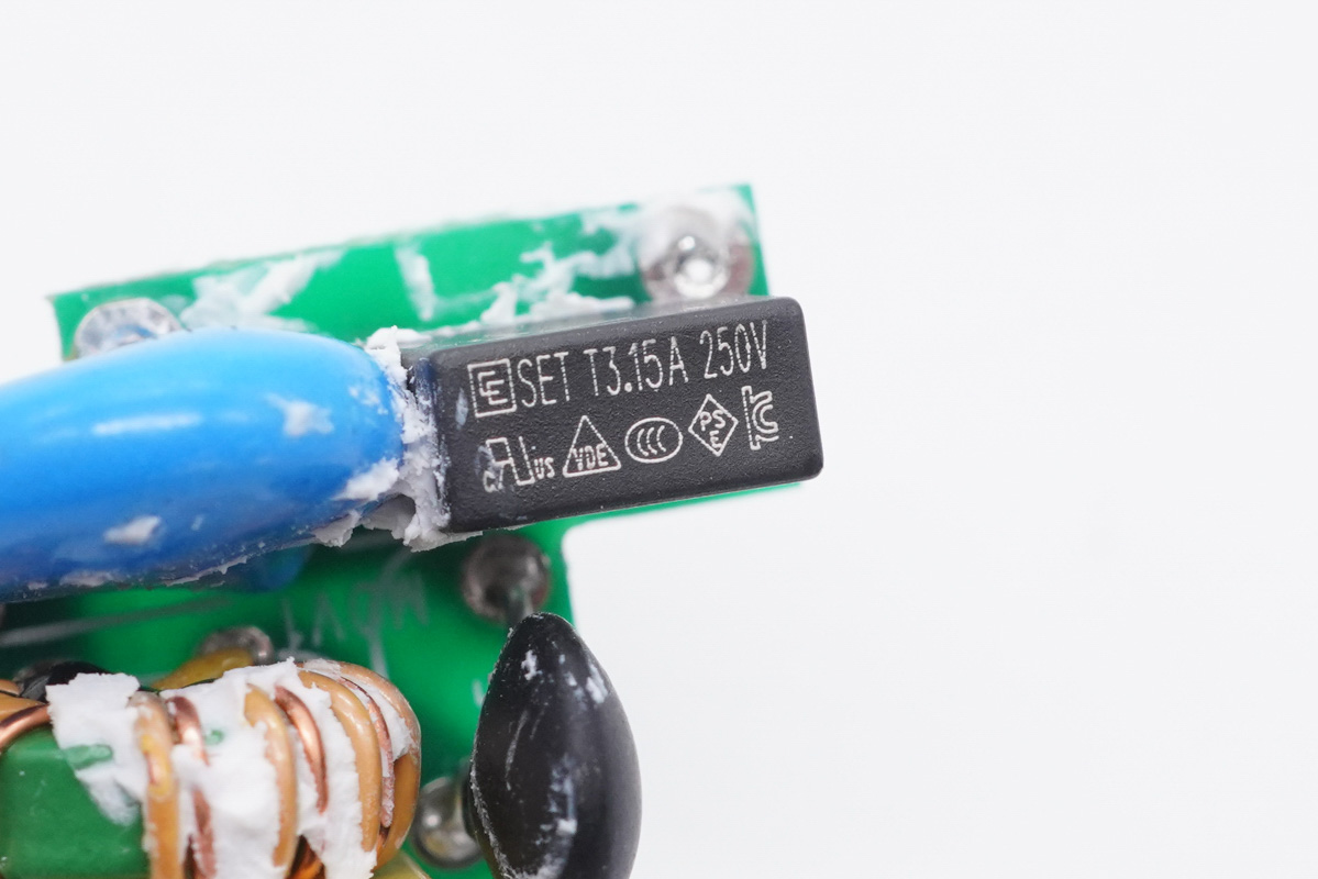

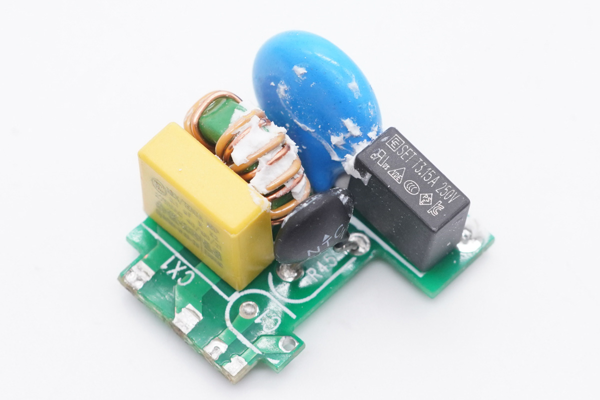

小板正面设有延时保险丝、NTC浪涌抑制电阻、压敏电阻、共模电感、X电容这些元器件,用于输入滤波和保护功能。
延时保险丝特写,规格为3.15A 250V。

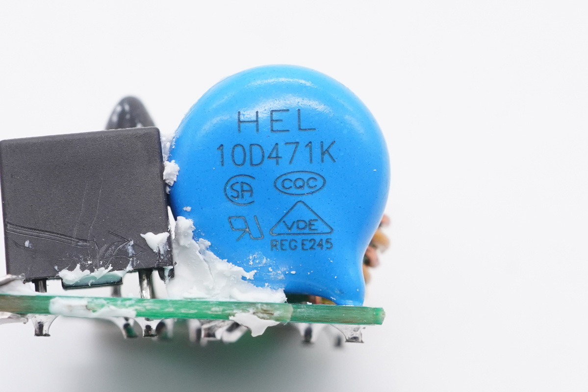

10D471K压敏电阻,用于输入过电压防护。

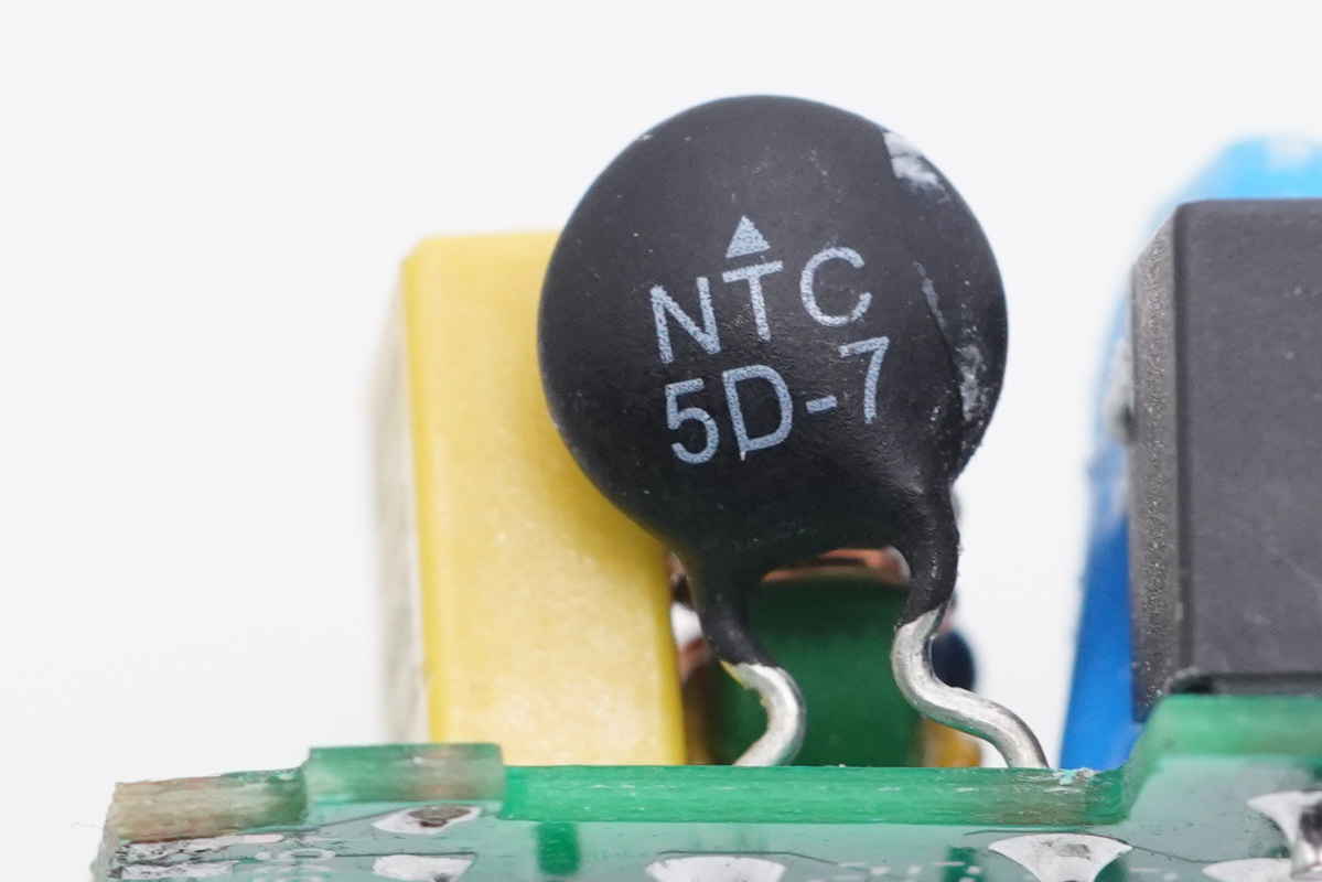

NTC浪涌抑制电阻用于抑制上电浪涌电流。
共模电感双线绕制,用于滤除EMI干扰。

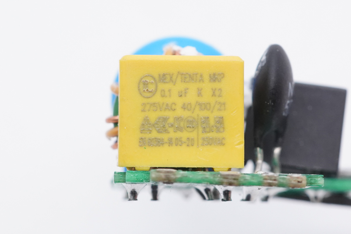

安规X电容容量0.1μF。

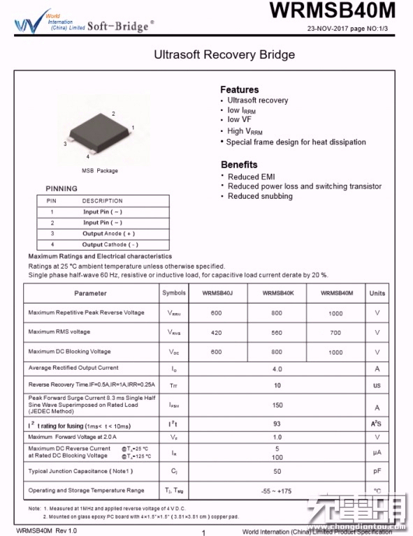

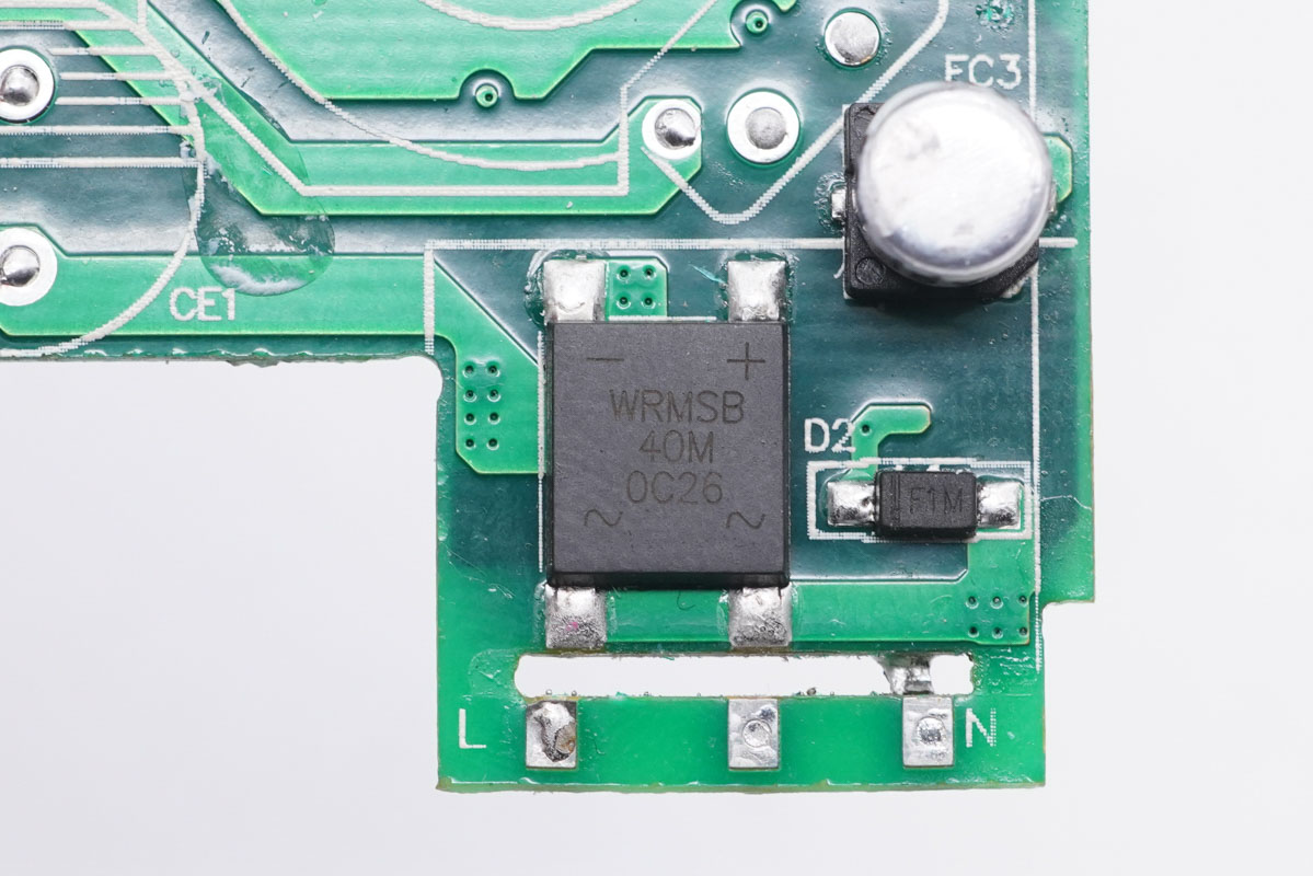

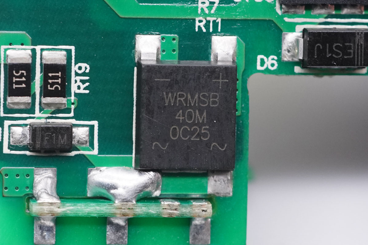

小板下方设有整流桥,沃尔德实业有限公司的WRMSB40M。这颗软桥通过较软的恢复曲线,比较平滑的关断特性,可以降低二极管结电容达到非常少的谐波振荡产生的效果。
沃尔德WRMSB40M详细资料信息。
主板背面还有一颗,两颗用于均摊发热。

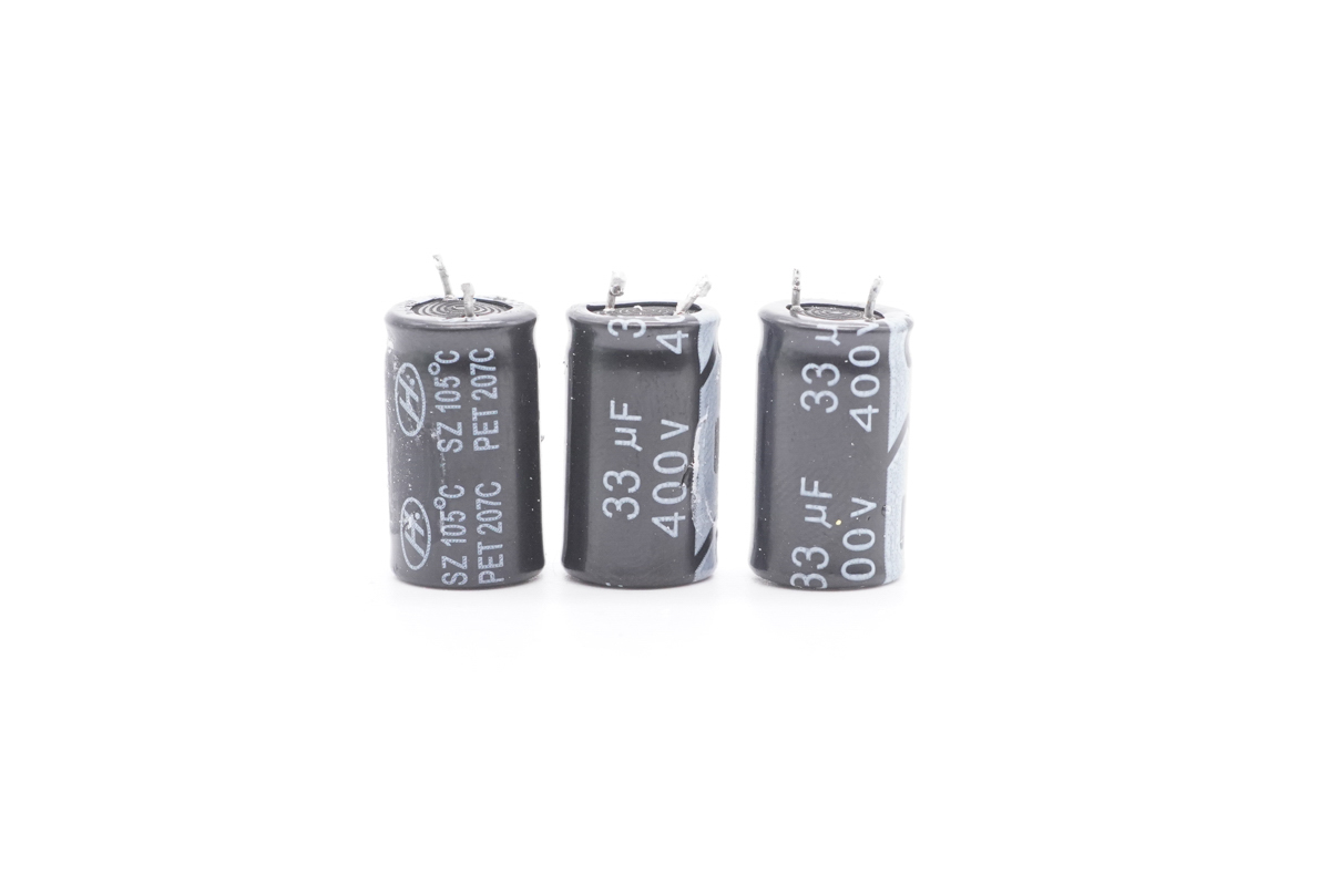

三颗高压滤波电解电容规格均为400V 33μF。

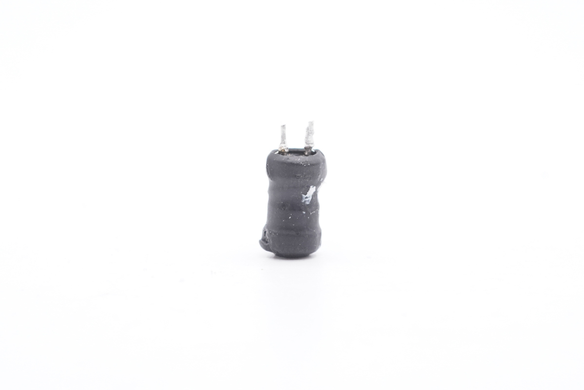

工字电感特写。

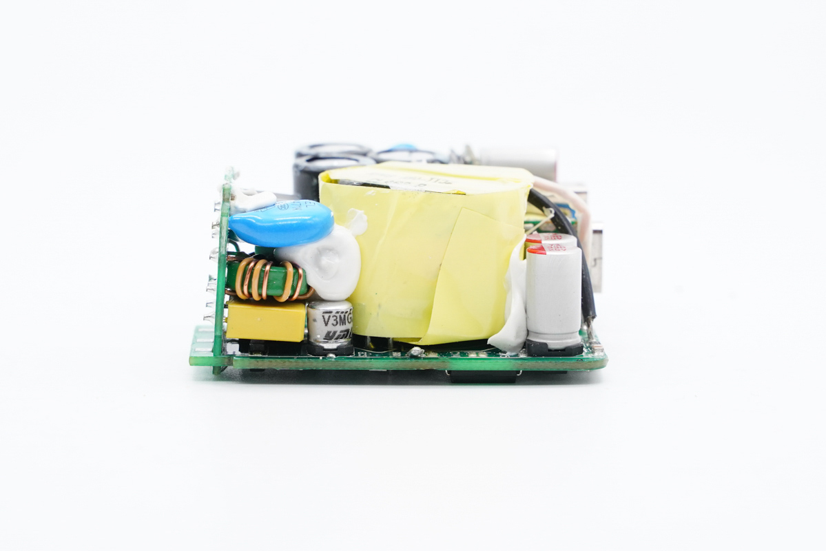

PCB板侧面一览。

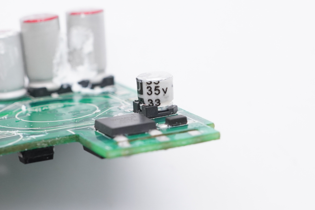

贴片电容来自永铭,用于主控芯片供电。
规格为35V 33μF。

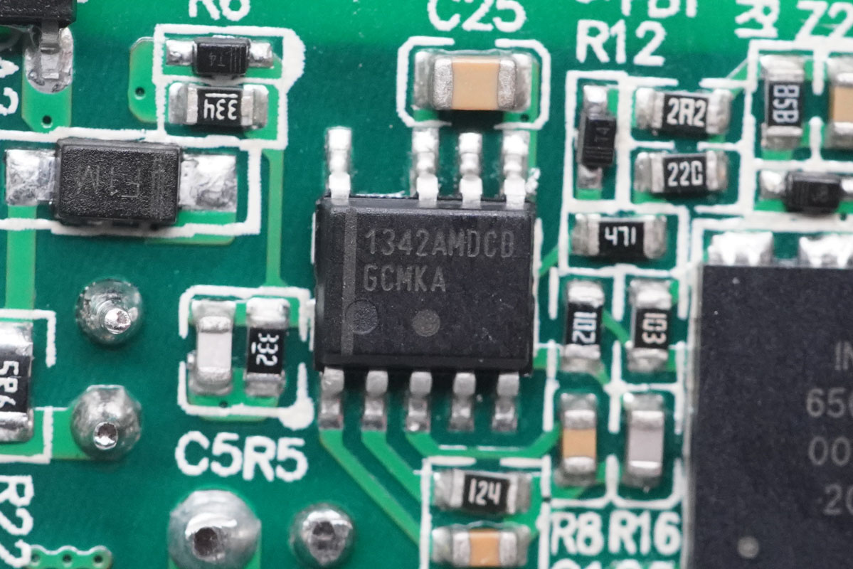

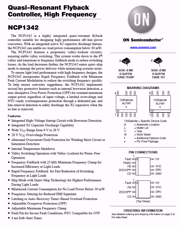

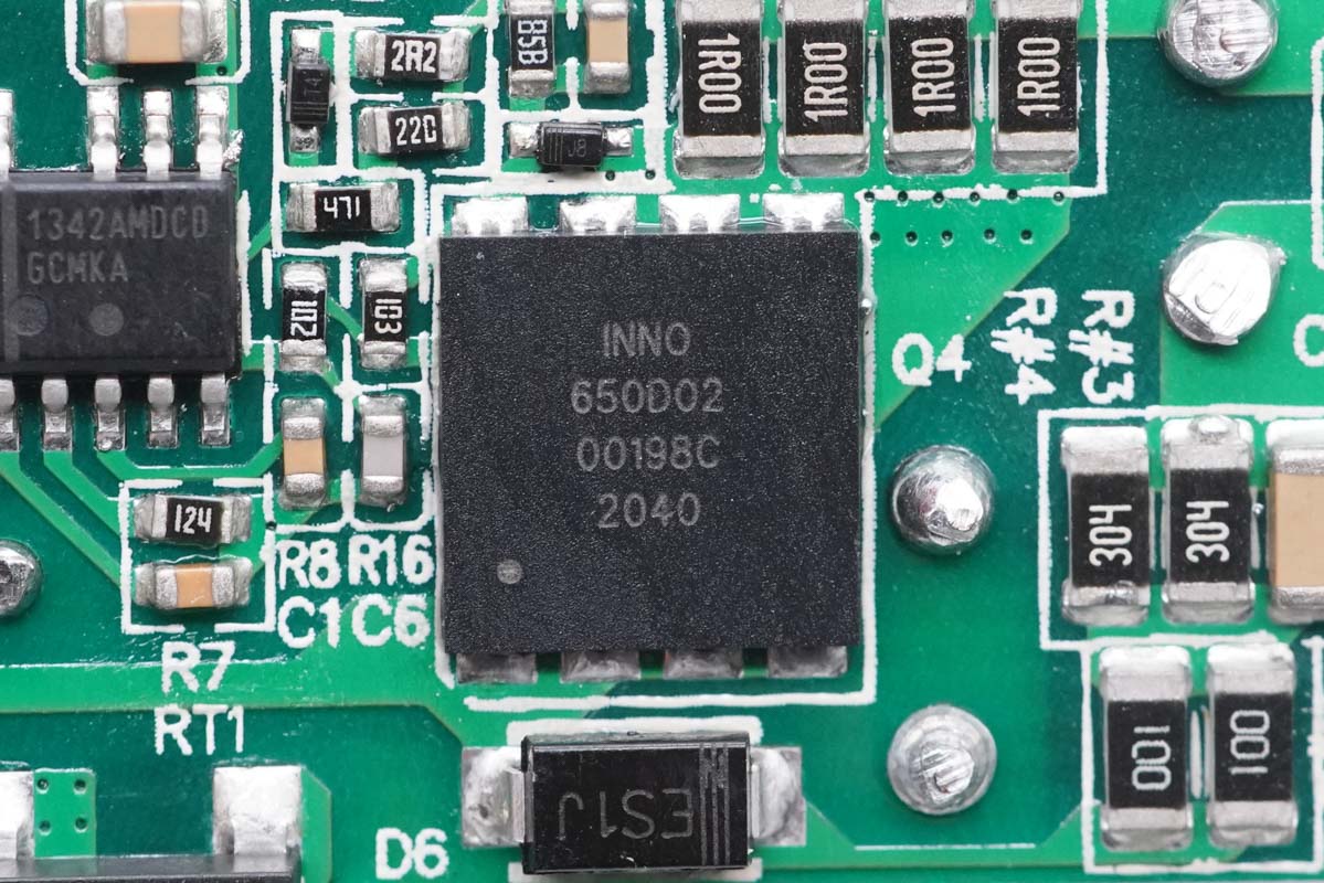

充电器主控芯片为ON安森美NCP1342,这是一颗高频初级PWM控制器,内置主动X2电容放电和多重完善的保护功能,具有超低的待机功耗。
充电头网通过拆解了解到,采用安森美NCP1342主控芯片的还有倍思65W 2C氮化镓快充、芯茂微65W 2C1A氮化镓快充、小米55W氮化镓充电器、华硕65W氮化镓充电器、OPPO新款65W超级闪充氮化镓充电器、一加65W Warp闪充充电器、坚果65W单C口氮化镓充电器、联想thinkplus 65W氮化镓口红电源Pro、小米120W超级快充、iQOO 120W闪充充电器等。

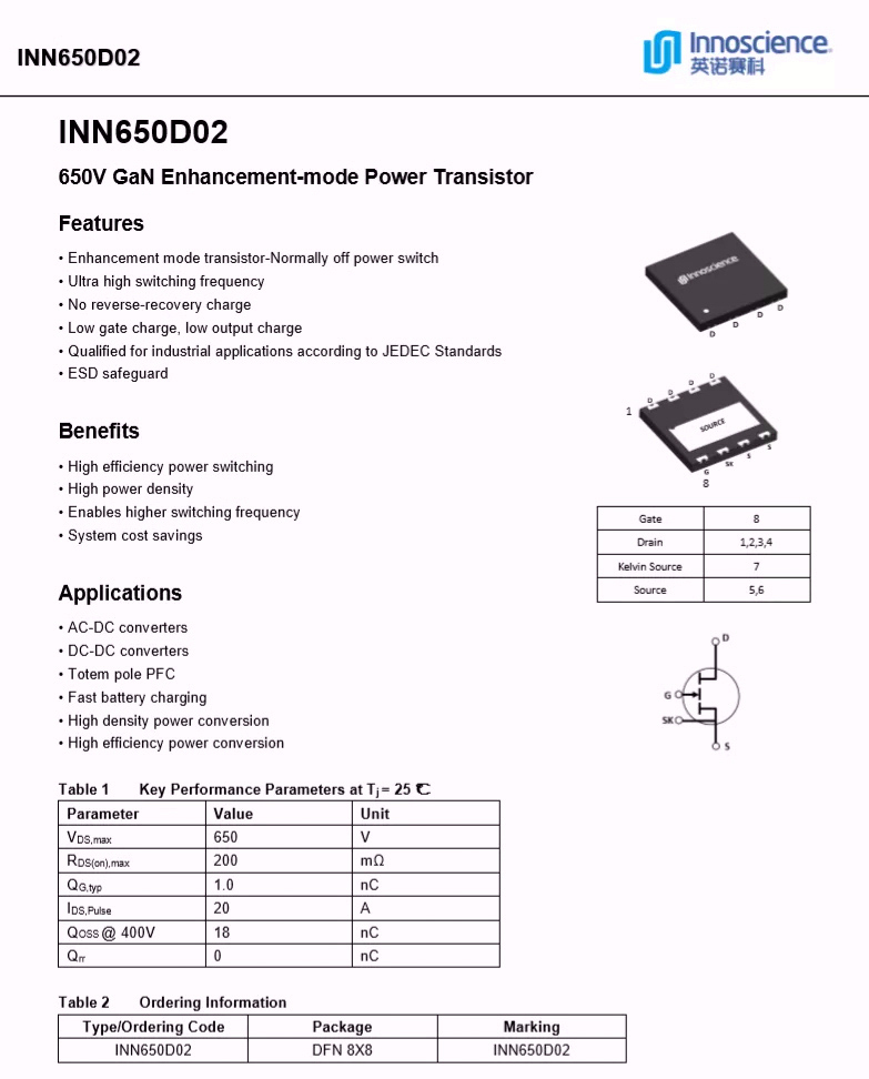

INN650D02,额定耐压为650V,峰值耐压750V,导阻低至0.2Ω,符合JEDEC标准的工业应用要求,支持ESD保护,支持开尔文源极。最高工作温度150℃。
INN650D02 “InnoGaN”开关管高频特性好,且导通电阻小,适合高频高效的开关电源应用,采用DFN8*8封装,具备超低热阻,散热性能好,适合高功率密度的开关电源应用。
英诺赛科 INN650D02 详细资料。
充电头网拆解了解到,该氮化镓开关管还被尚巡120W氮化镓适配器、REMAX 100W氮化镓充电器、摩米士100W 2A2C氮化镓快充、努比亚65W USB PD氘锋氮化镓快速充电器、飞频65W USB PD氮化镓充电器、魅族65W氮化镓充电器、Lapo 65W USB PD氮化镓快充充电器、ROCK 65W 2C1A氮化镓快充充电器等多款产品采用。

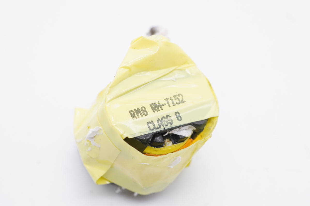

变压器使用绝缘胶带包裹,顶部喷码有信息。

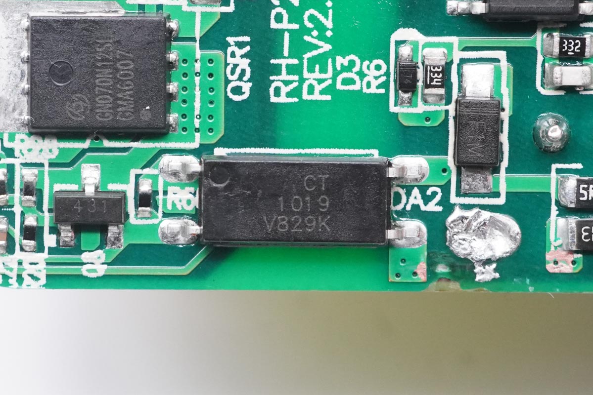

CT 1019光耦,用于初级次级通信,反馈输出电压。

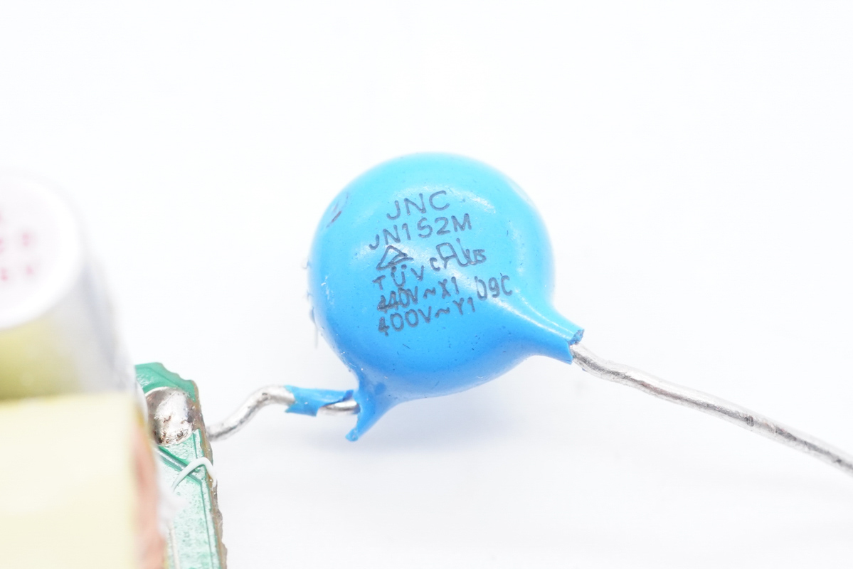

蓝色Y电容来自JNC东莞嘉耐电子有限公司,用于输出抗干扰。

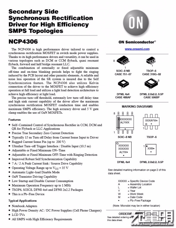

次级同步整流控制器,安森美NCP4306,支持最高1MHz开关频率,适用于DCM或CCM反激,准谐振反激和半桥LLC拓扑。
安森美 NCP4306 详细资料。

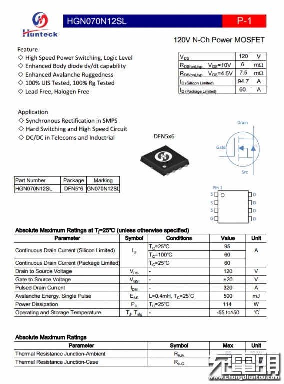

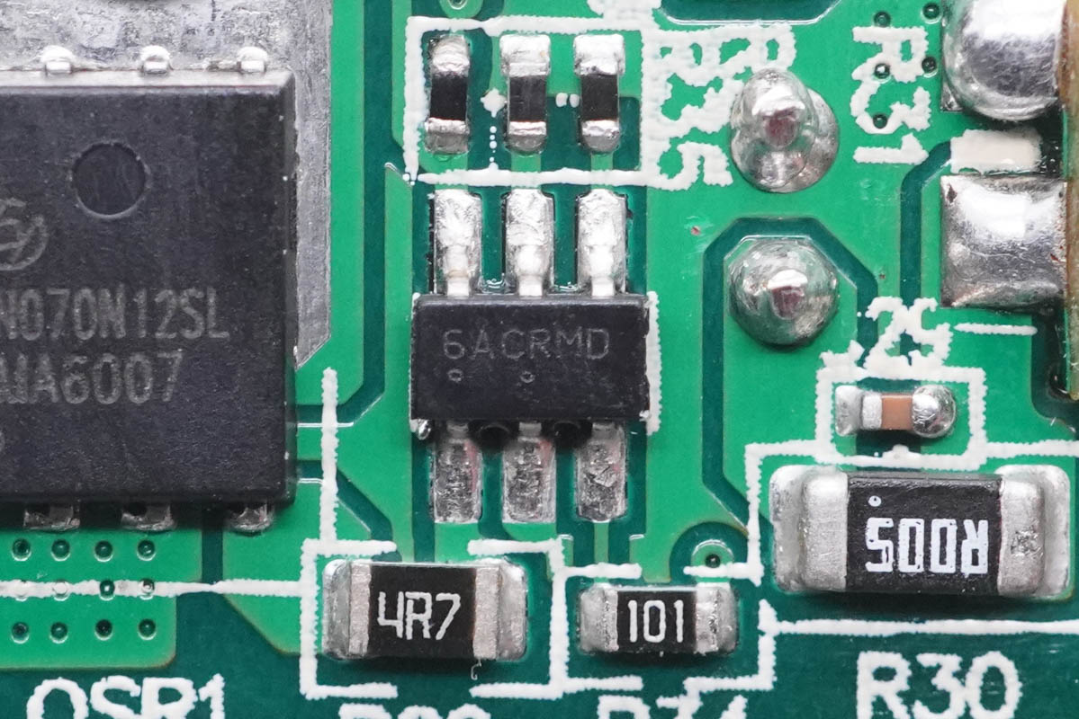

恒泰柯HGN070N12SL次级同步整流MOS,NMOS,耐压120V,DFN5*6封装。
恒泰柯HGN070N12SL资料信息。
充电头网了解到,采用恒泰柯HGN070N12SL的产品还有绿联65W 4C口氮化镓快充充电器、努比亚65W氘锋氮化镓充电器、洛克65W氮化镓、飞频65W USB PD氮化镓充电器、电友65W 2C1A氮化镓快充充电器、魅族65W 2C1A氮化镓快充充电器等,此外恒泰柯其它MOS管还被belkin、RAVPower、京造等品牌的数十款电源产品采用。

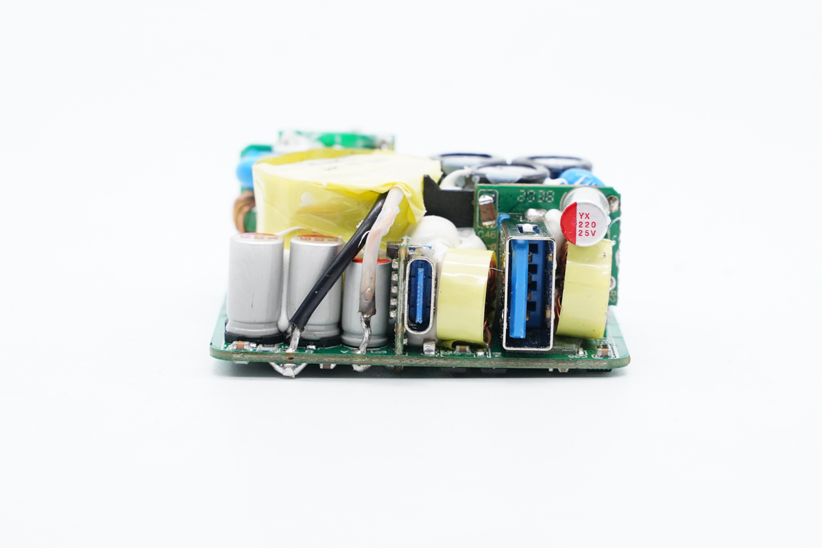

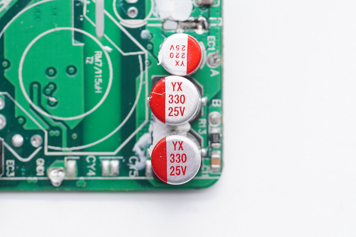

输出端一览,左侧设有两颗同步整流输出滤波固态电容,USB母座旁都设有降压电感,并且包裹绝缘胶带。

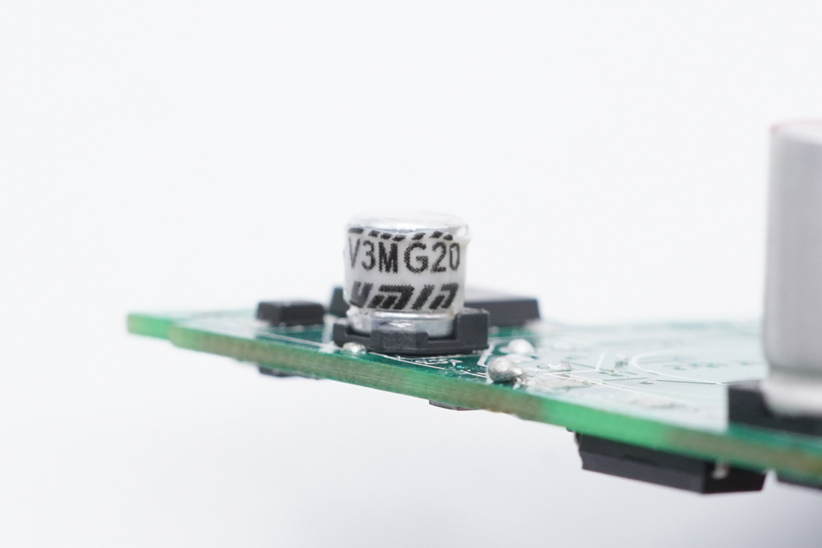

两颗输出滤波固态电容规格均为25V 330μF,来自福建云星电子有限公司。“YX”牌固态电容专门针对USB PD快充设计,在105℃的工作环境下仍能保证2000小时的寿命,同时兼具耐高温、耐大纹波、低ESR等特性。
充电头网了解到,采用云星固态电容的电源产品还有REMAX 1A1C 65W氮化镓充电器、征拓2C1A 65W氮化镓充电器、洛克65W中国芯氮化镓快充充电器、爱否开物1A2C 65W PD氮化镓充电器、爱否开物F1多口USB PD充电器、倍思充电器移动电源二合一等。

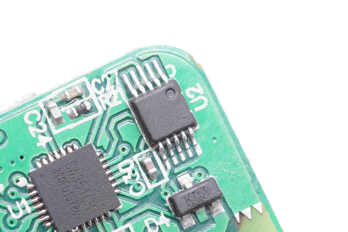

无丝印MCU,用于双口输出功率智能调节。

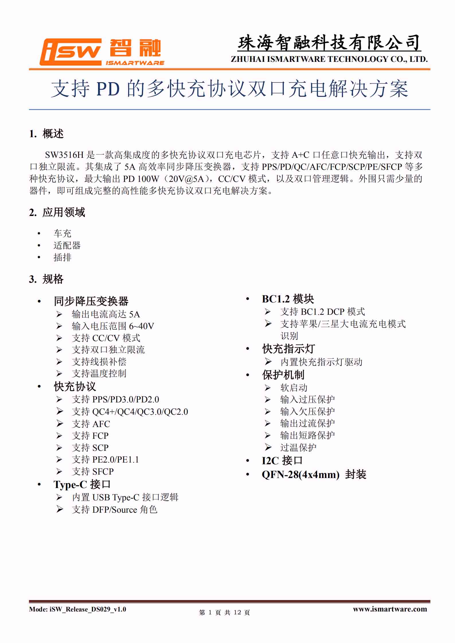

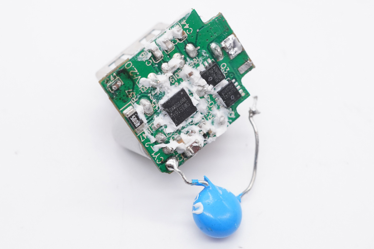

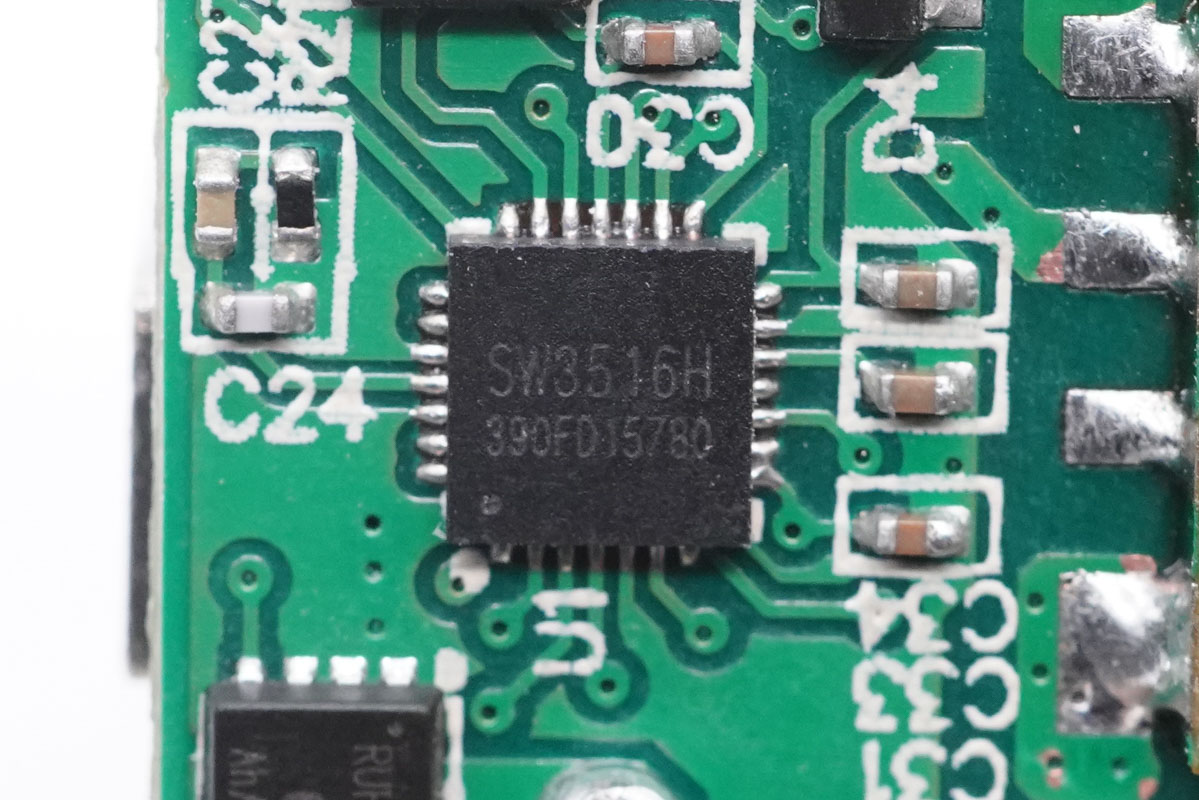

采用智融SW3516H主控芯片作为USB-C接口的降压控制和协议识别。
智融SW3516H是一款高集成度的多快充协议双口充电芯片,支持A+C口任意口快充输出,支持双口独立限流。其集成了5A 高效率同步降压变换器。支持PPS/PD/QC/AFC/FCP/SCP/PE/SFCP等多种快充协议,最大输出PD 100W,CC/CV 模式,以及双口管理逻辑。外围只需少量的器件,即可组成完整的高性能多快充协议双口充电解决方案。
充电头网通过拆解发现,SW3516H还被华硕65W 2C1A氮化镓充电器、努比亚65W氘锋三口氮化镓快速充电器、雷柏65W GaN快充、绿联65W 4C口氮化镓快充充电器、联想90W闪充双口氮化镓充电器、鸿达顺120W四口2C2A快充等多款产品采用,此外智融的快充芯片还可用于USB PD快充移动电源、快充车充等领域。

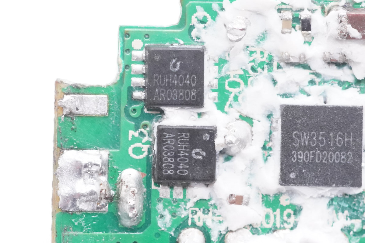

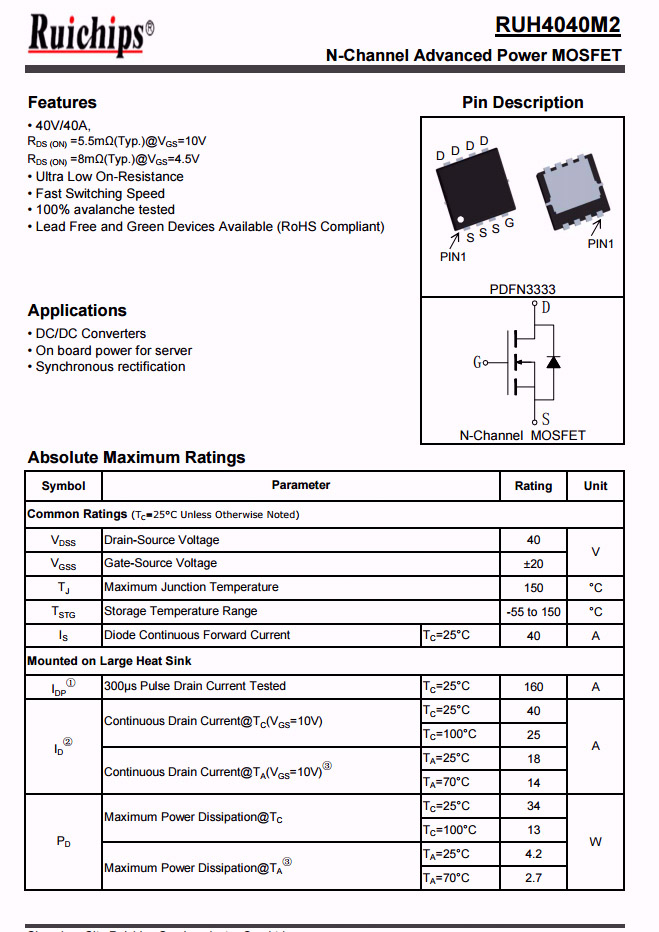

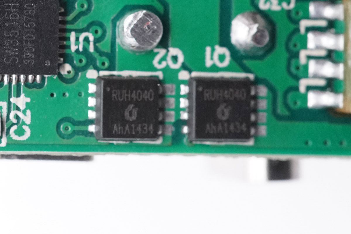

外挂两颗锐骏RUH4040M2 MOS管为USB-C口输出同步整流降压,NMOS,耐压40V。
锐骏RUH4040M2详细资料。
充电头网了解到,采用锐骏MOS的产品还有华硕65W 2C1A氮化镓充电器、雷柏65W GaN快充、绿联65W 4C口氮化镓快充充电器、鸿达顺120W四口2C2A快充、摩米士65W 2C1A氮化镓快充充电器、倍思45W 1A1C氮化镓充电器、倍思120W氮化镓+碳化硅PD快充充电器等多款产品采用。

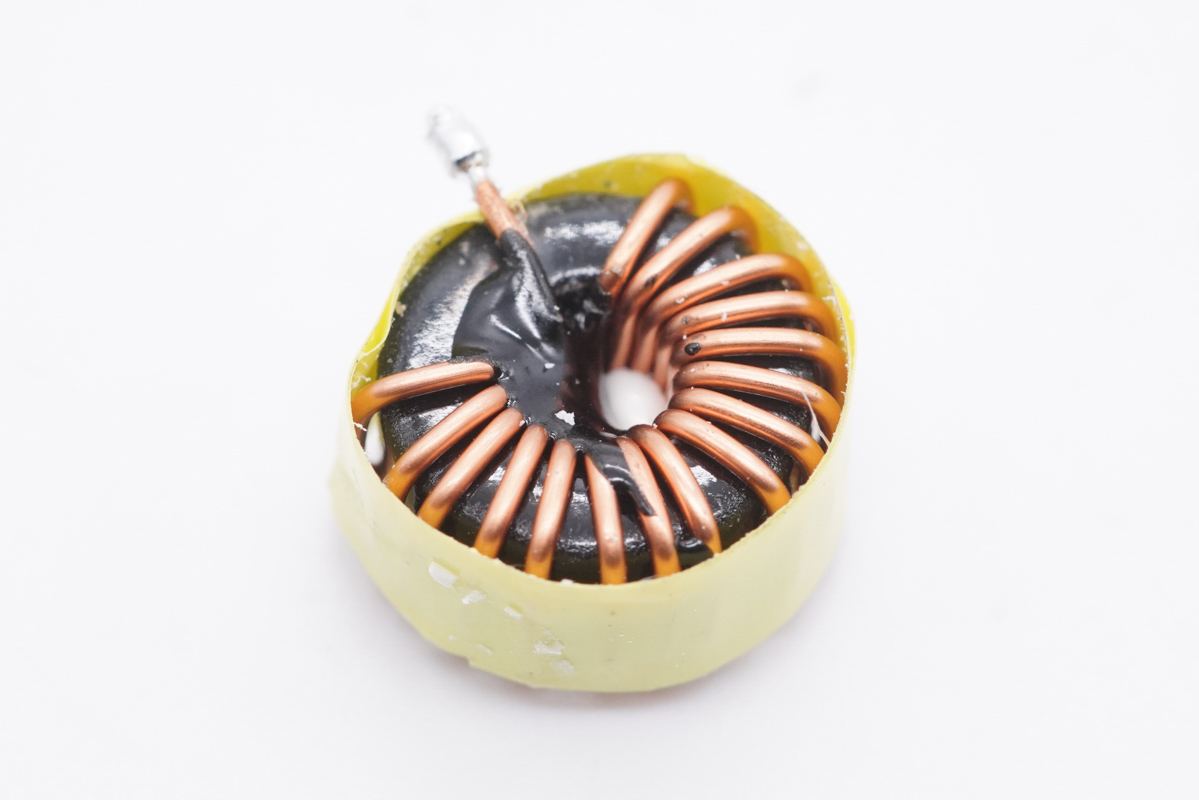

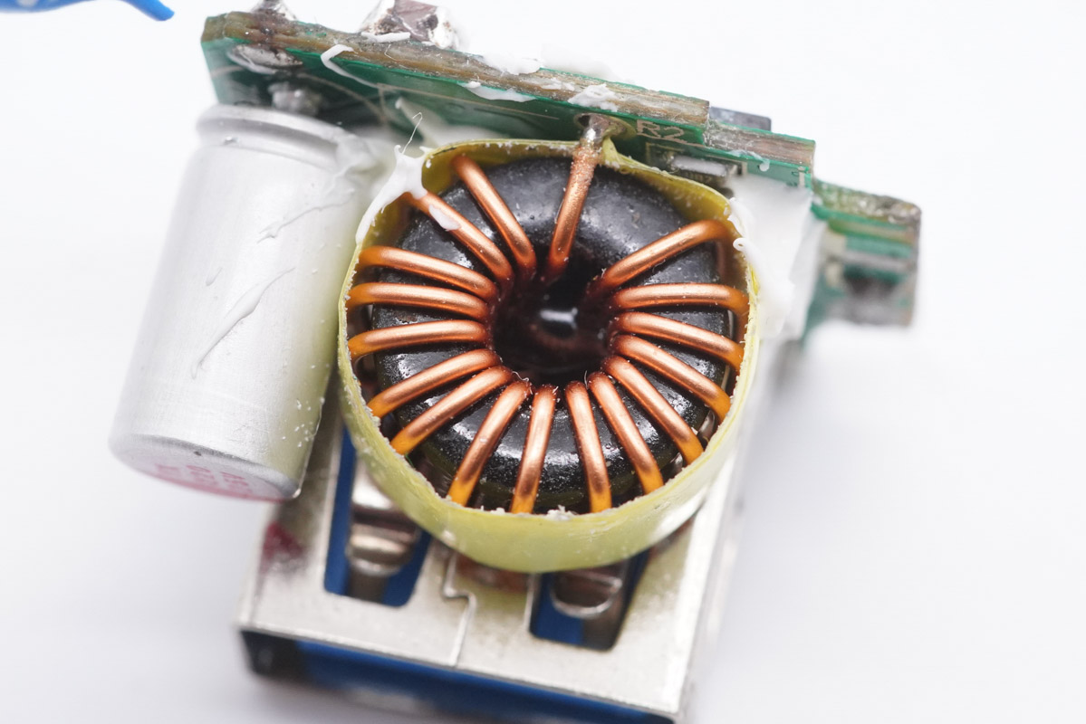

降压电感特写,缠绕马拉胶带绝缘。

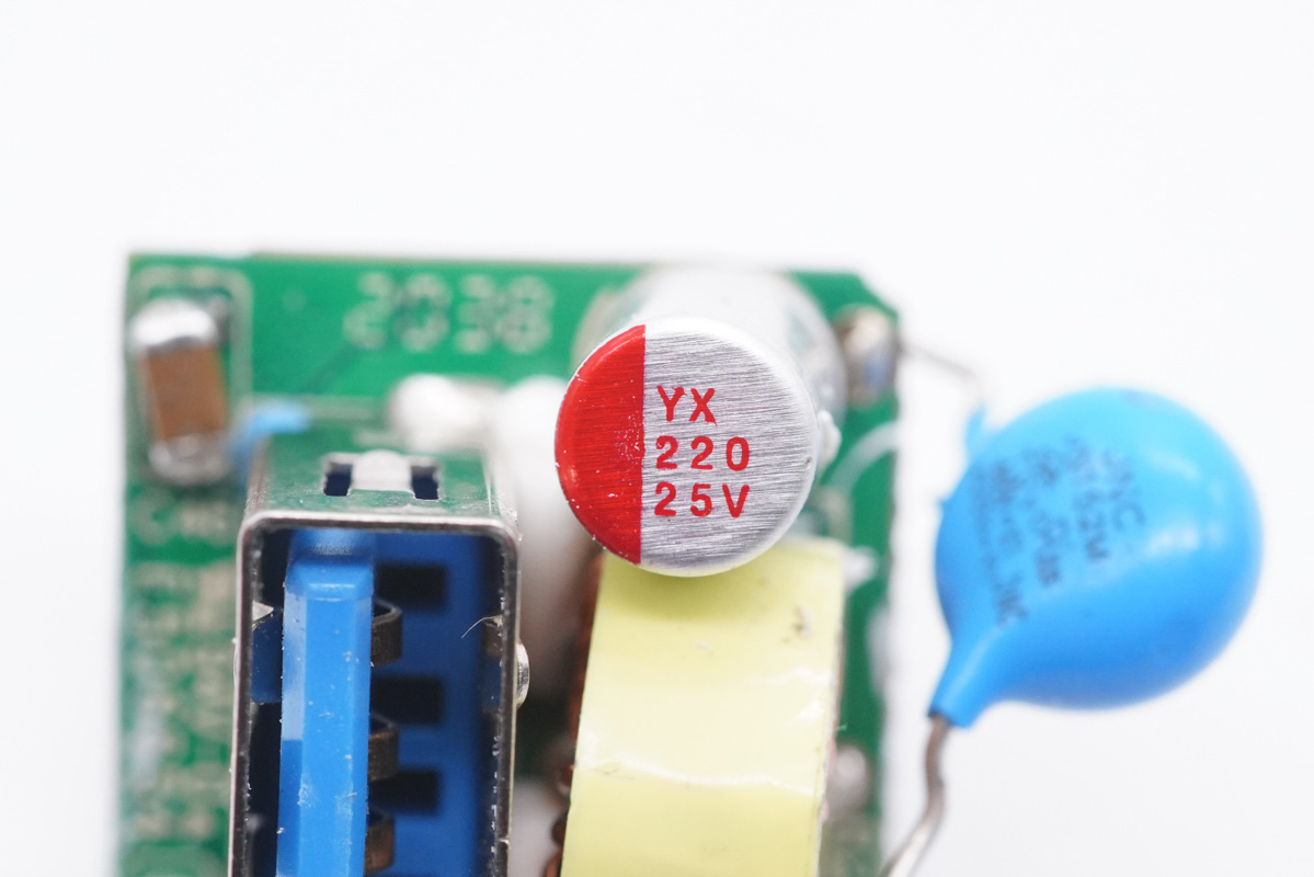

USB-C口降压输出滤波固态电容也是来自云星电子,规格为25V 220μF。

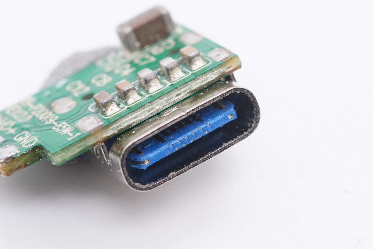

USB-C母座特写,蓝色胶芯过孔焊接。

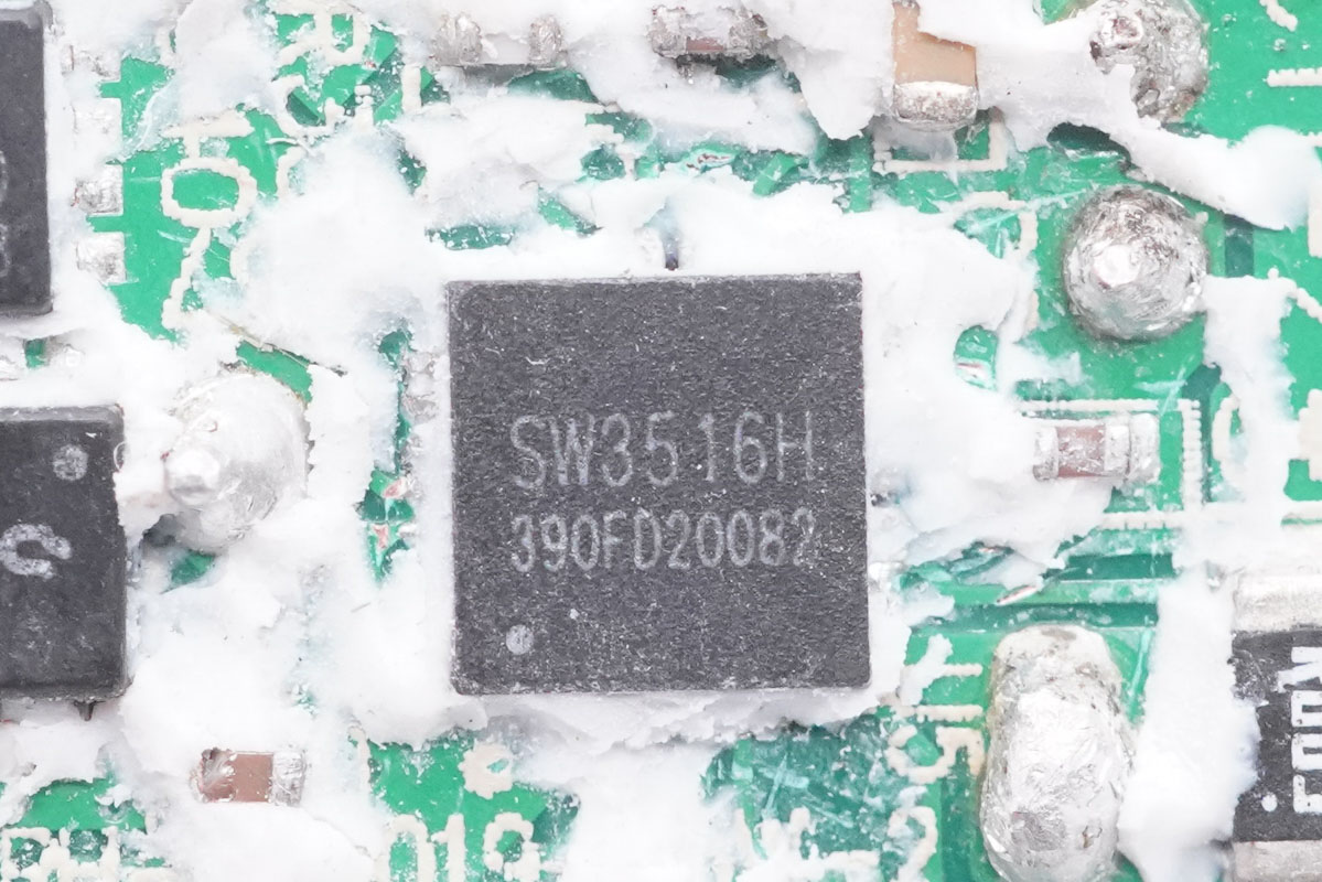

USB-A母座所在小板背面设有降压协议IC以及对应的MOS管。
降压协议IC也是采用的智融SW3516H。
外挂MOS管也是锐骏RUH4040M2,二次降压方案和C口的相同。

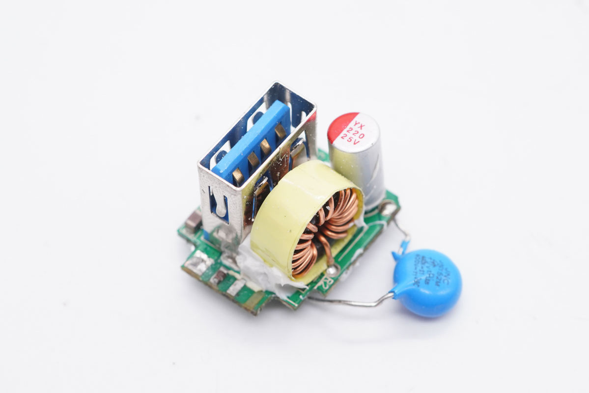

小板正面则焊接降压电感、滤波电容以及USB-A母座。
降压电感特写。
输出滤波固态电容规格为25V 220μF。

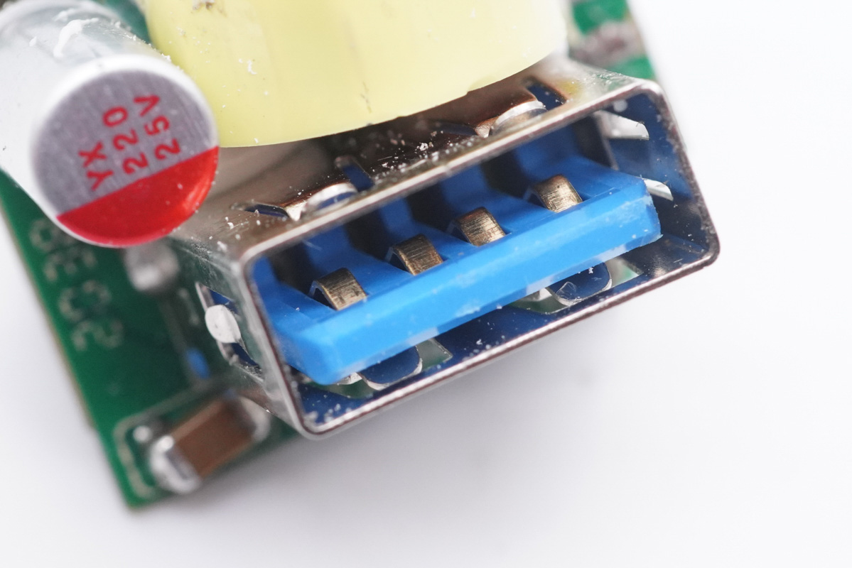

USB-A母座特写。
REMAX这款65W氮化镓充电器采用方块造型设计,体积压缩得很小,整体功率密度达到0.82W/cm³,加之配备可折叠插脚,携带外出非常方便。另一方面,充电器支持QC、AFC、FCP、SCP、PE2.0、PD、PPS多个快充协议,兼容性好。双口输出支持45W+18W充电策略,性能实用。
充电头网通过拆解了解到,充电器采用安森美初次级控制器分别搭配英诺赛科氮化镓功率开关管和恒泰柯同步整流管组成开关电源,两个USB接口均使用智融SW3516+锐骏RUH4040M2方案实现二次降压输出,功率由MCU智能分配。次级侧采用云星固态电容进行二次滤波,输出纯净。产品整体用料做工经典。
