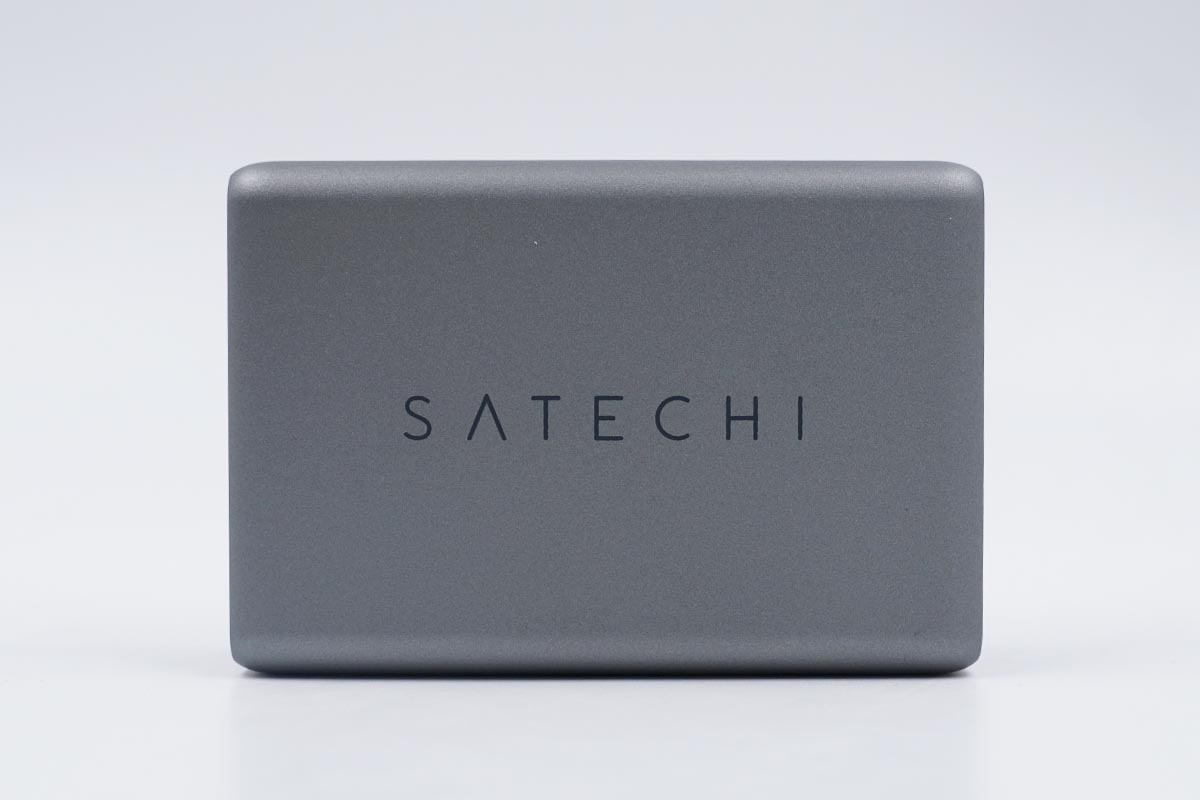

充电器整体造型较为方正,边角处过渡圆润,正面印着'SATECHI'的品牌Logo。

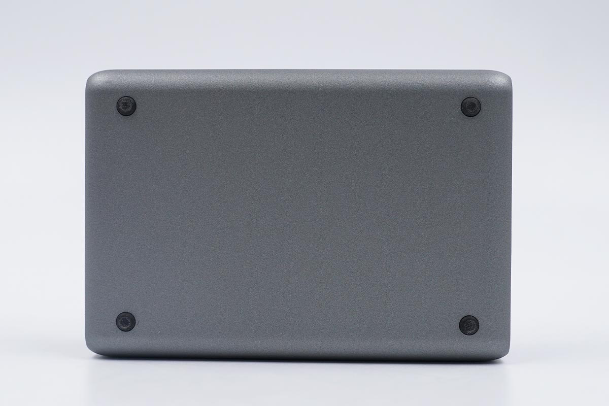

底部四角部分留有硅胶垫可以放在桌面起到固定的作用。

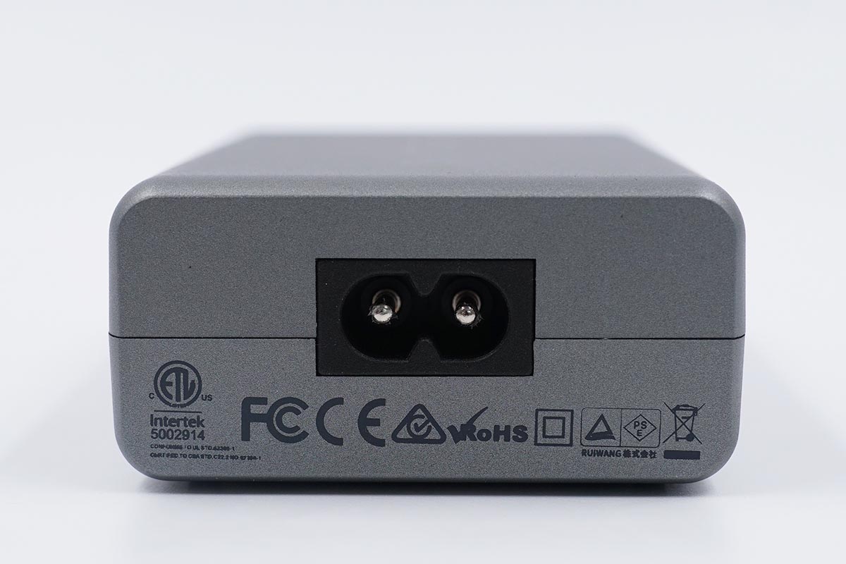

充电器的输入端采用常见的八字输入接口设计。

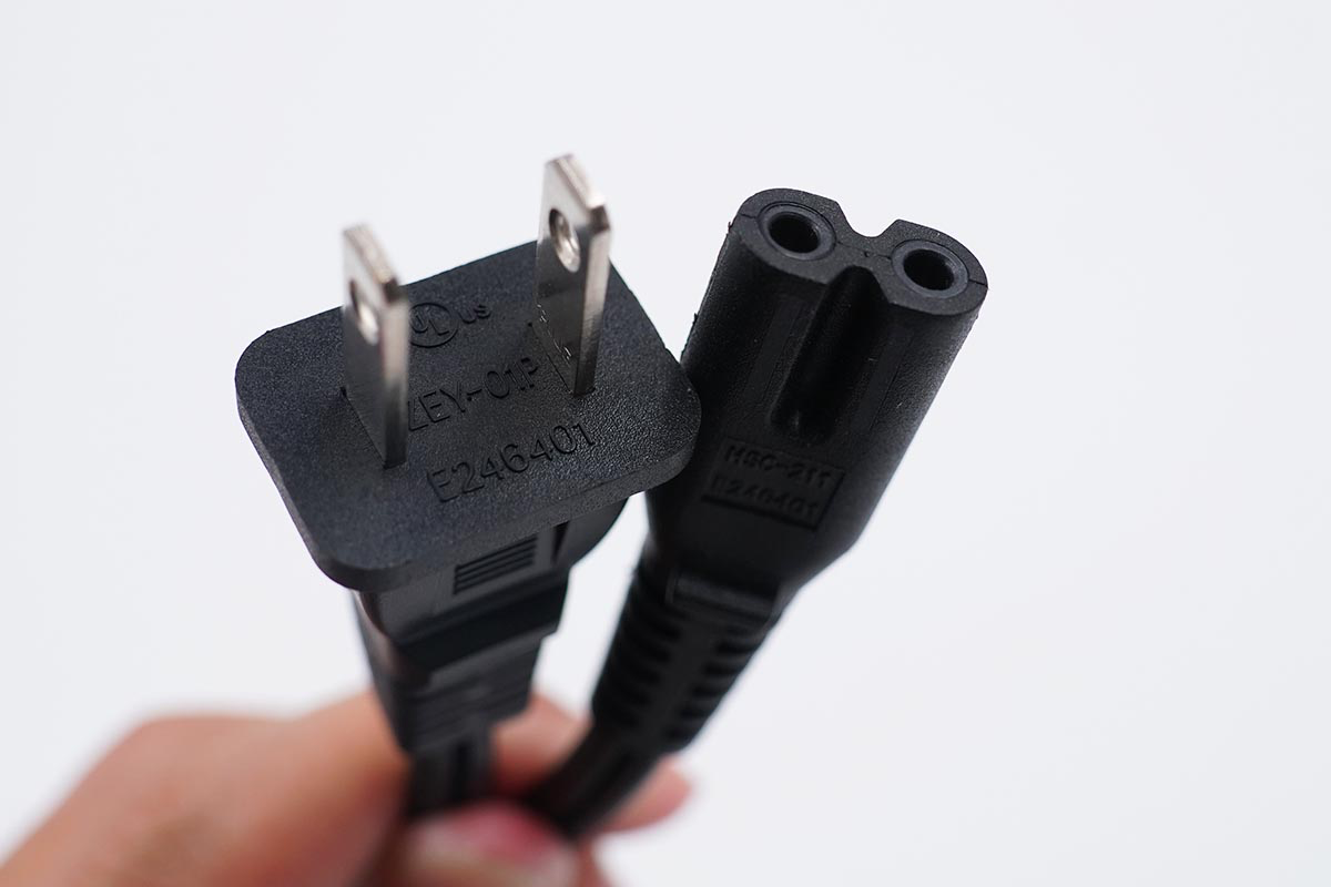

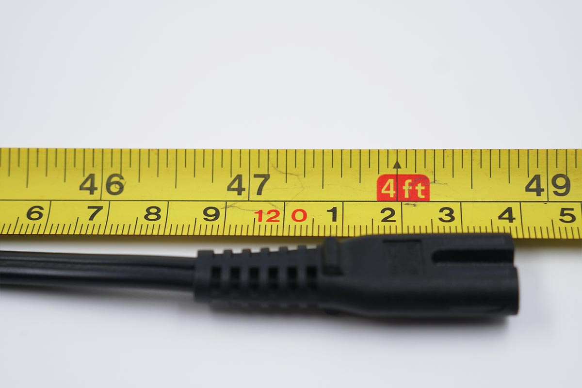

附带的延长线特写。
线材端到端的长度约为124cm。

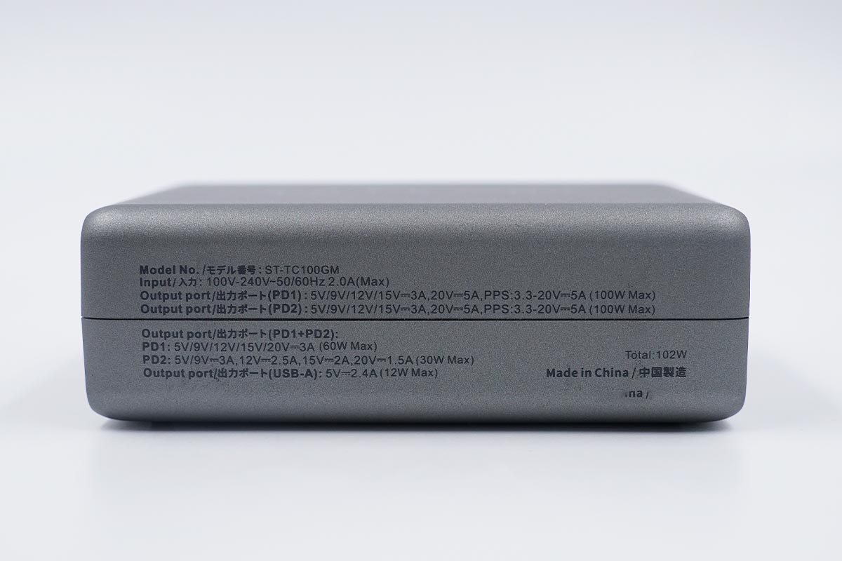

具体的参数部分:
产品型号:ST-TC100GM
输入:100V-240V 50/60Hz 2.0A(Max)
USB-C1输出:5V/9V/12V/15V 3A 20V5A PPS:3.3-20V 5A(100W Max)
USB-C2输出:5V/9V/12V/15V 3A 20V5A PPS:3.3-20V 5A(100W Max)
USB-C1+C2输出:60W+30W
USB-A输出:5V2.4A(12W Max)
总输出:102W
中国制造

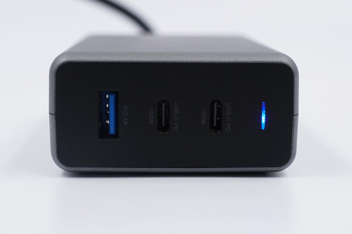

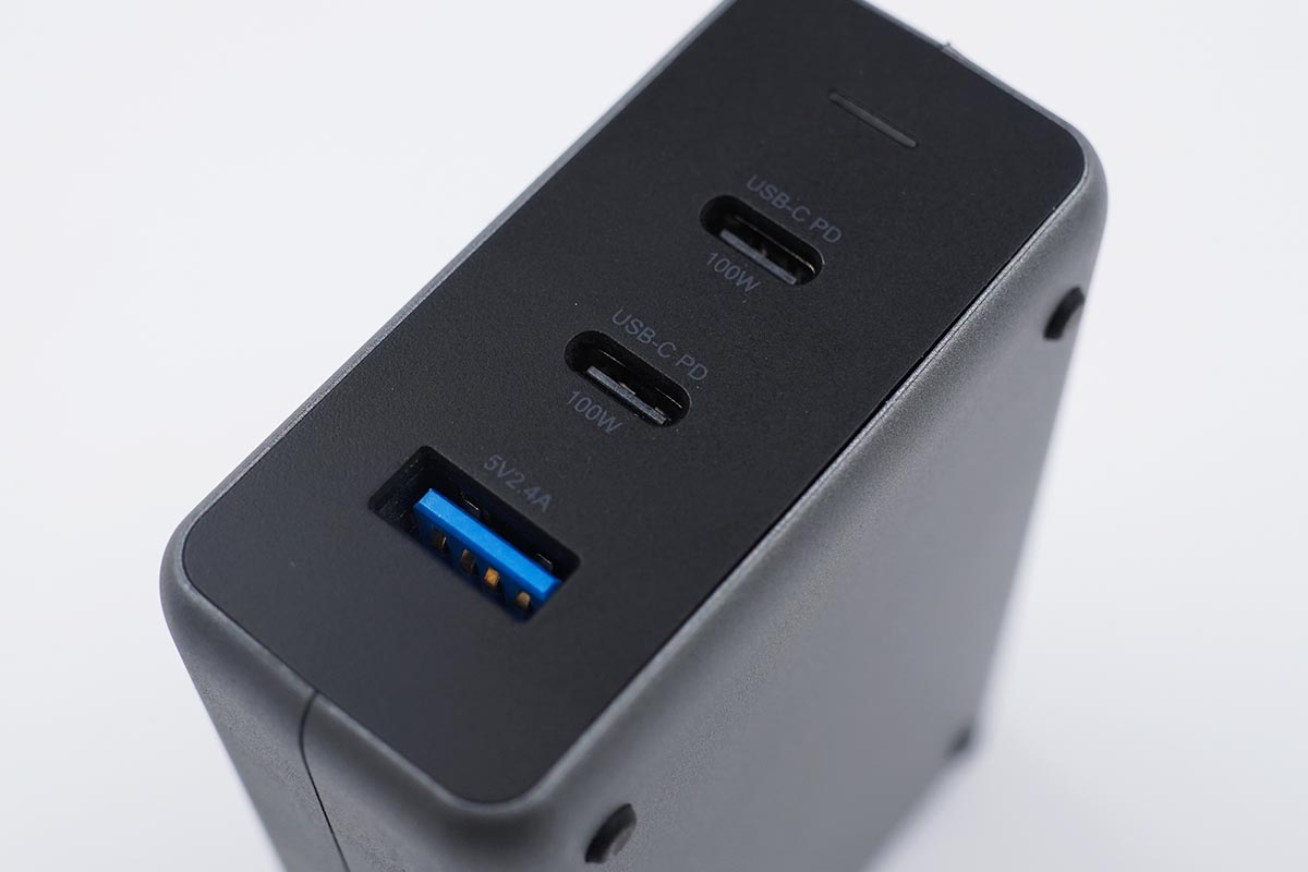

充电器配备了2C1A共3个USB接口,在每个接口的位置上还可以看到具体的功率标识,USB-A接口的内部为蓝色胶芯。
USB-C接口的右侧带有电源指示灯,当充电器连接插座之后指示灯亮起,方便用户判断当前充电器的状态。

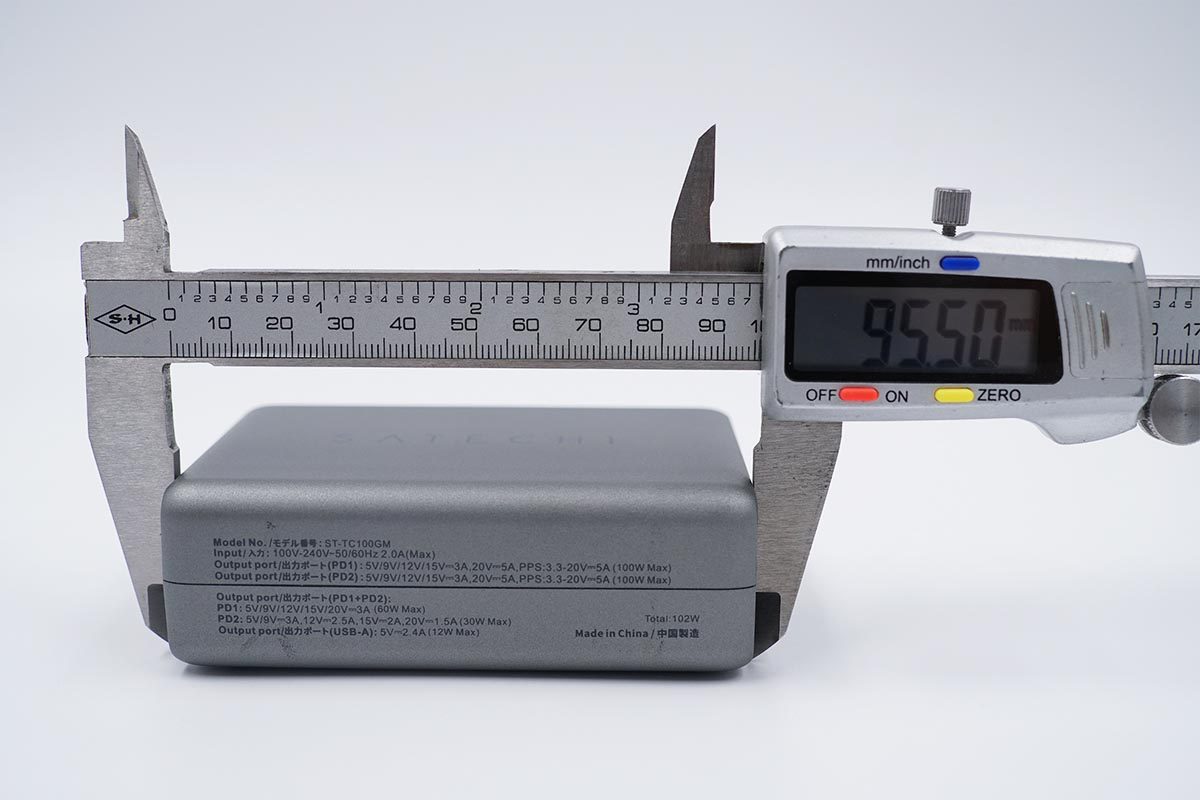

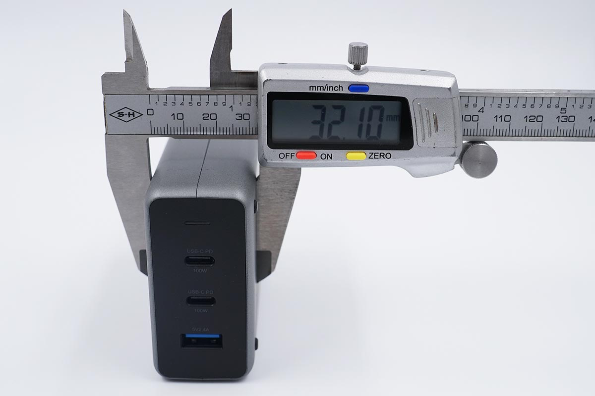

使用卡尺实测充电器的长度约为95.5mm。

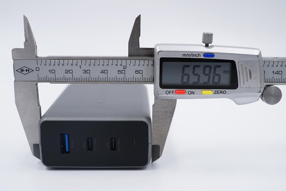

宽度约为65.96mm。
厚度约为32.1mm。
充电器的三维参数为95.5x65.96x32.1mm,由此可以得出充电器的体积约为202.2cm³,进而可以出充电器的功率密度为0.49W/cm³ 。

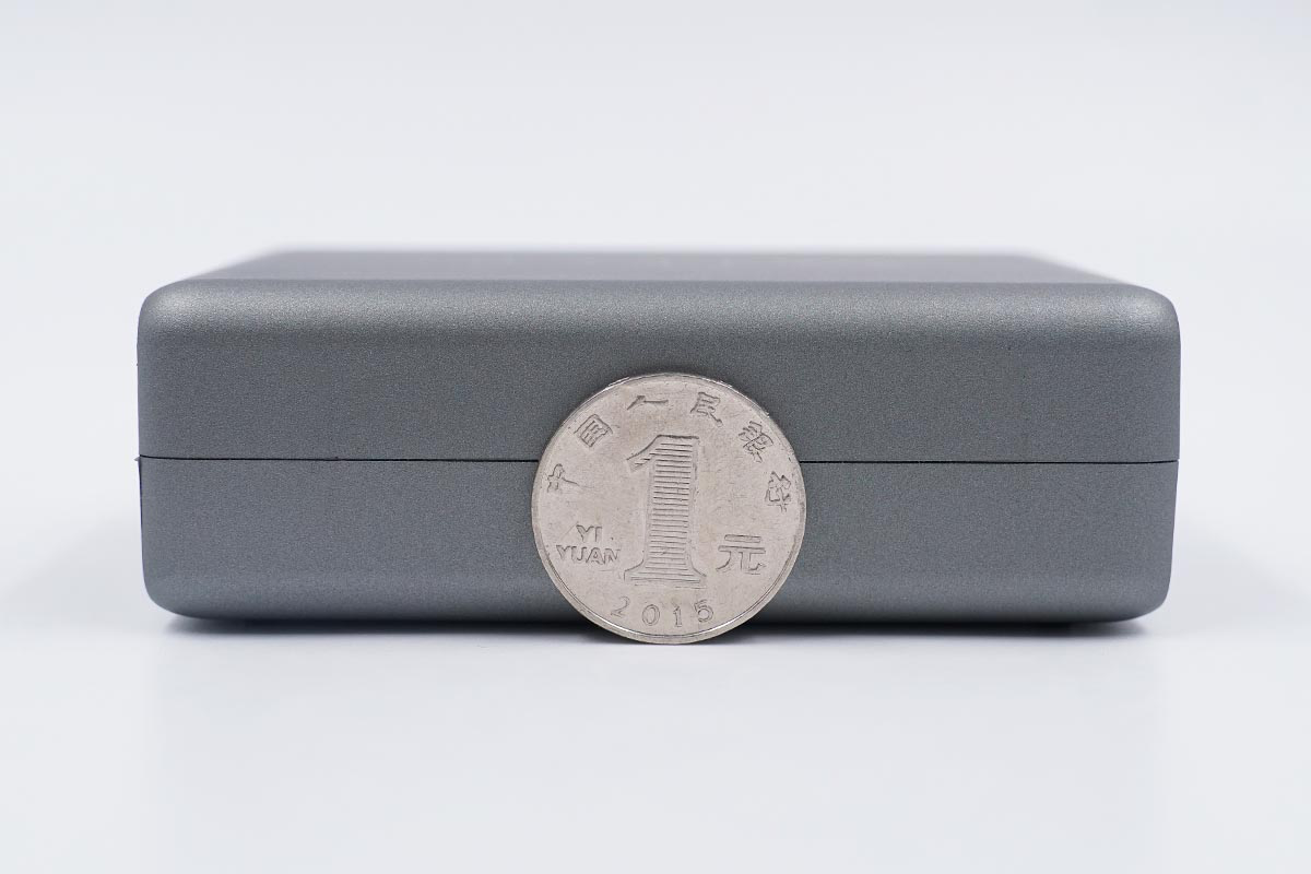

厚度要比立着的一元硬币高一些。

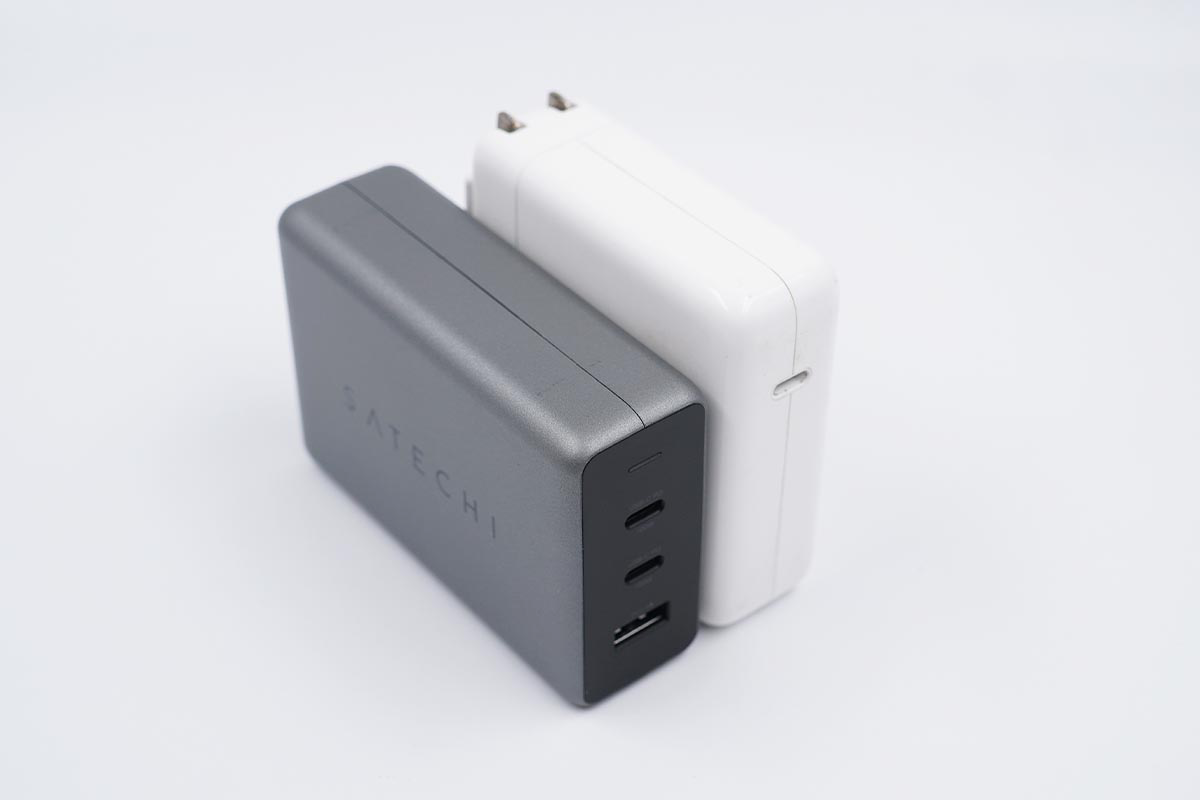

和苹果96W充电器整体做个对比。

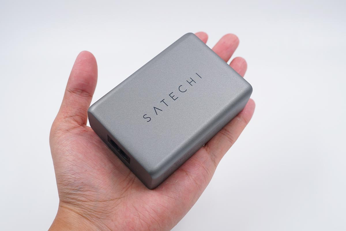

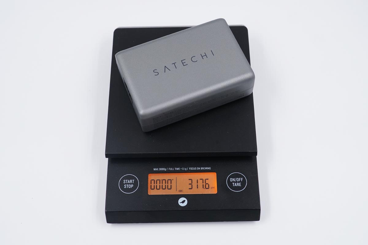

充电器的净重约为317.6g。
放在手掌上的直观体验,还是很有存在感的,不过作为桌面级充电器的大小也不是十分重要的参数了。

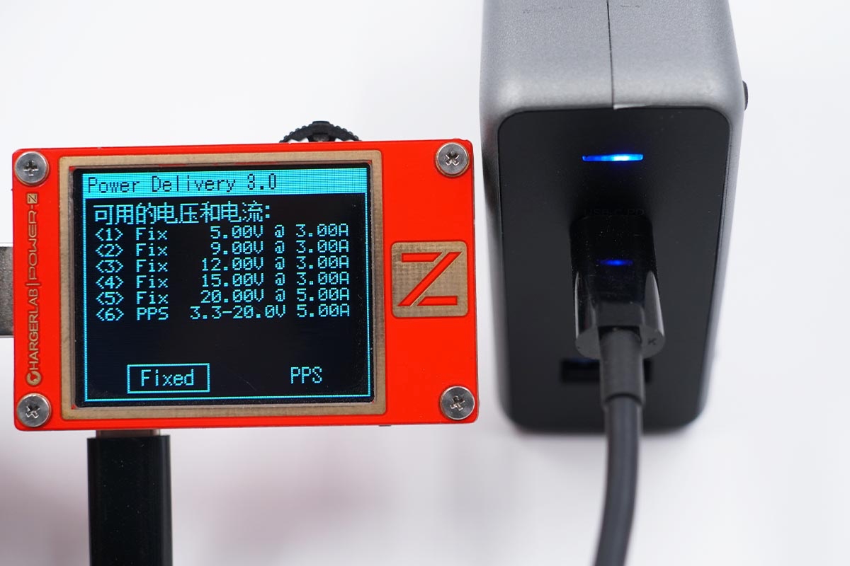

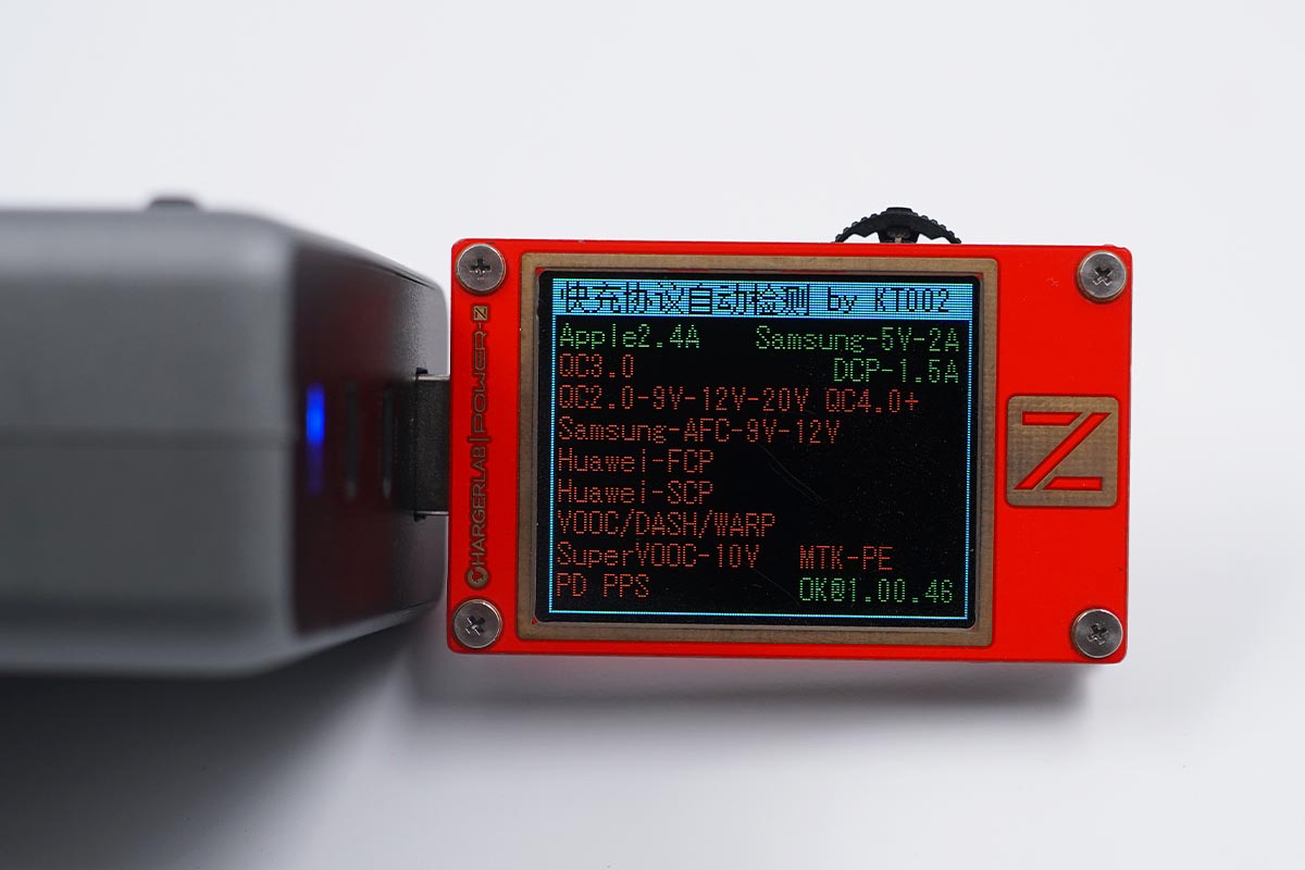

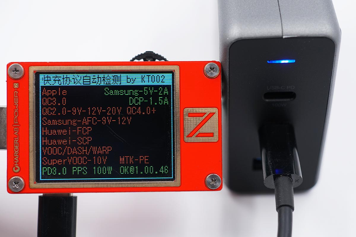

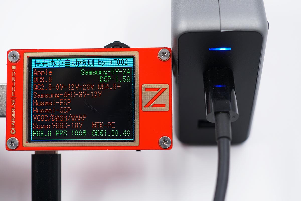

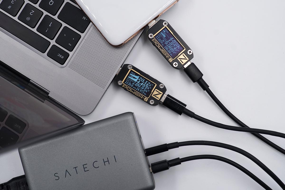

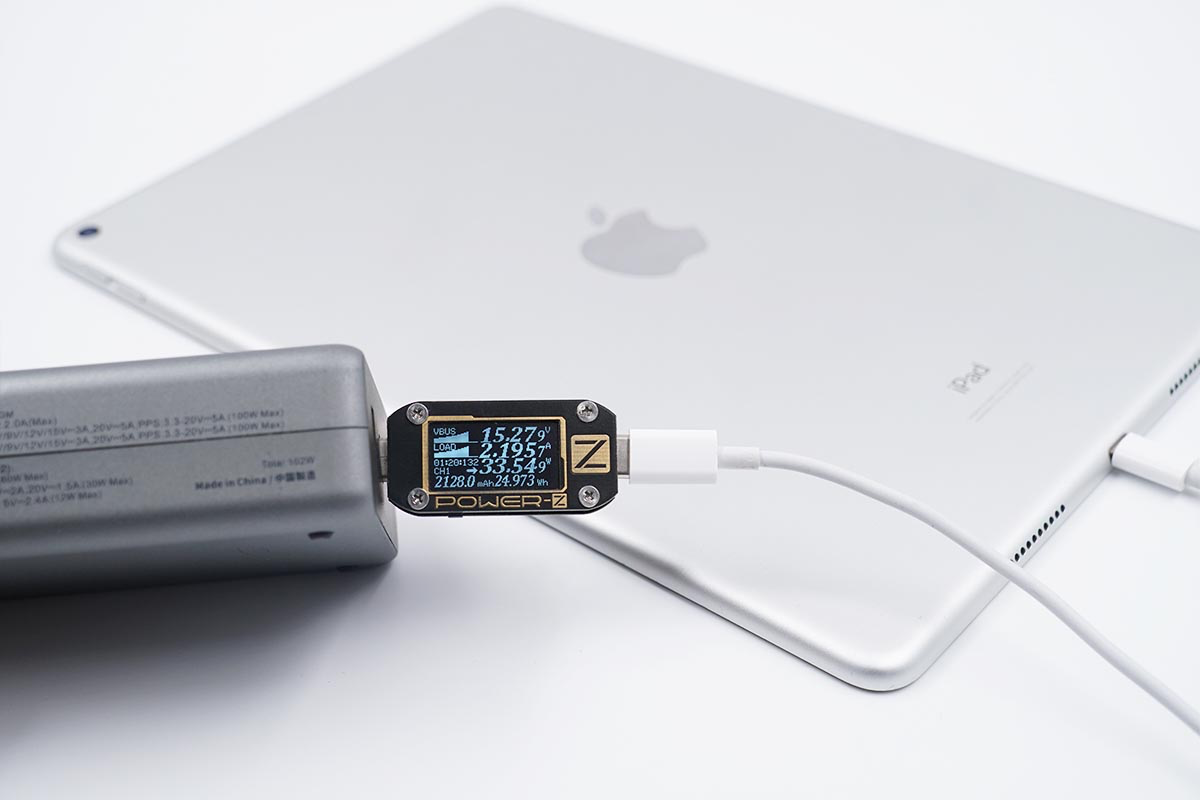

使用POWER-Z KT002读取USB-C1接口的快充协议,实测支持PD和PPS快充协议。

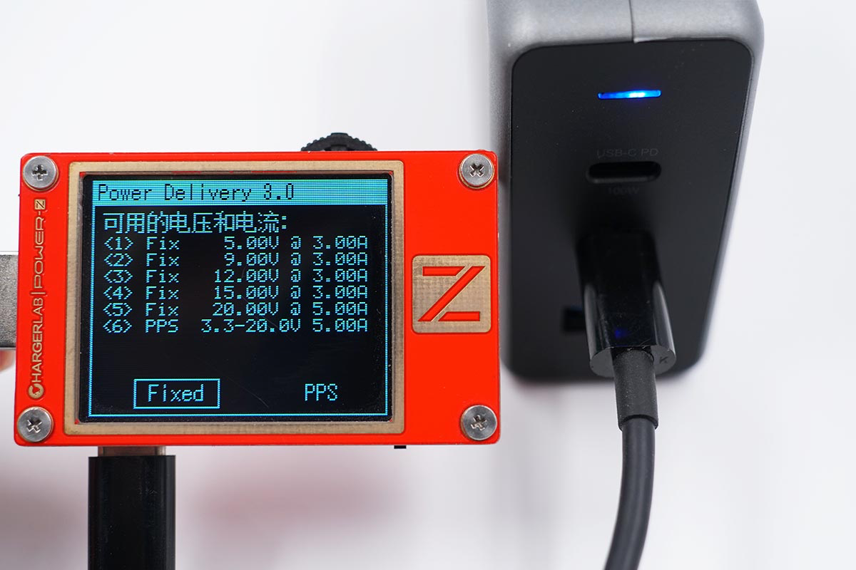

读取USB-C1的PDO报文,实测支持5V3A、9V3A、12V3A、15V3A、20V5A五个固定电压档位和3.3-20V 5A一组PPS档位。
读取USB-C2接口的快充协议,实测和USB-C1相同,支持PD和PPS快充协议。
读取USB-C2的PDO报文,实测同样支持5V3A、9V3A、12V3A、15V3A、20V5A五个固定电压档位和3.3-20V 5A一组PPS档位。
最后读取USB-A接口的快充协议,USB-A支持Apple2.4A快充协议。

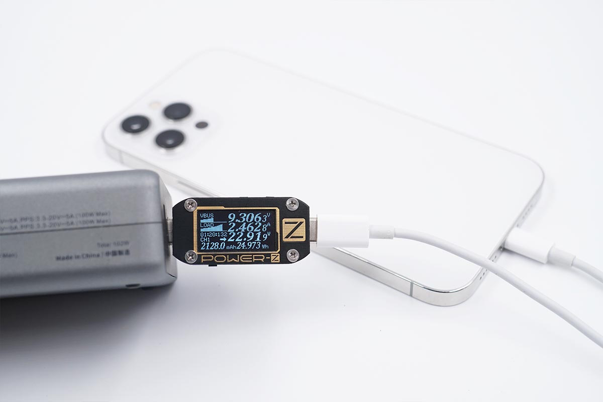

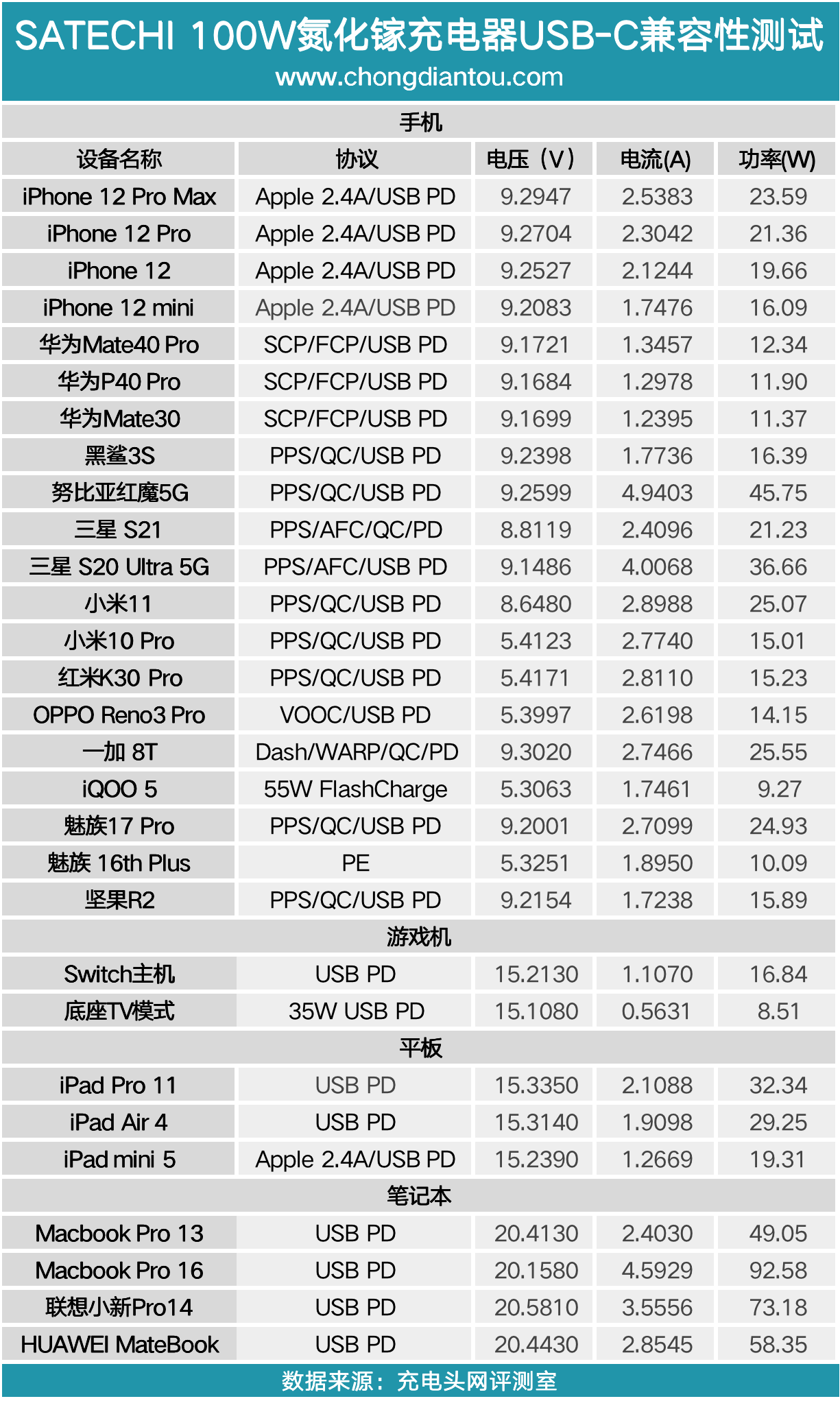

iPhone 12 Pro Max支持Apple2.4A/USB PD快充协议,使用USB-C1为iPhone 12 Pro Max充电,功率为9.30V 2.46A 22.91W。
iPad Air 3支持Apple2.4A/USB PD快充协议,使用USB-C1为iPad Air 3充电,功率为15.27V 2.19A 33.54W。

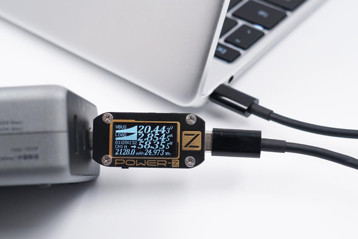

华为Matebook仅支持USB PD快充协议,使用USB-C1为华为Matebook充电,功率为20.44V 2.85A 58.35W。

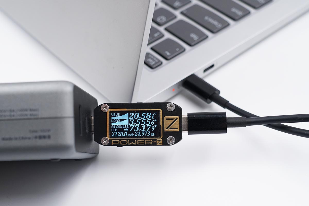

联想小新Pro 14 2021仅支持USB PD快充协议,使用USB-C1为联想小新Pro 14 2021充电,功率为20.58V 3.55A 73.17W。

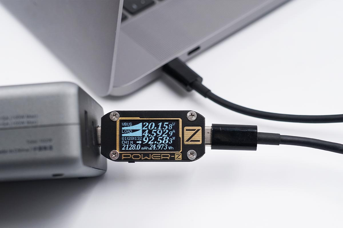

MacBook Pro 16仅支持USB PD快充协议,使用USB-C1为MacBook Pro 16充电,功率为20.15V 4.59A 92.58W。

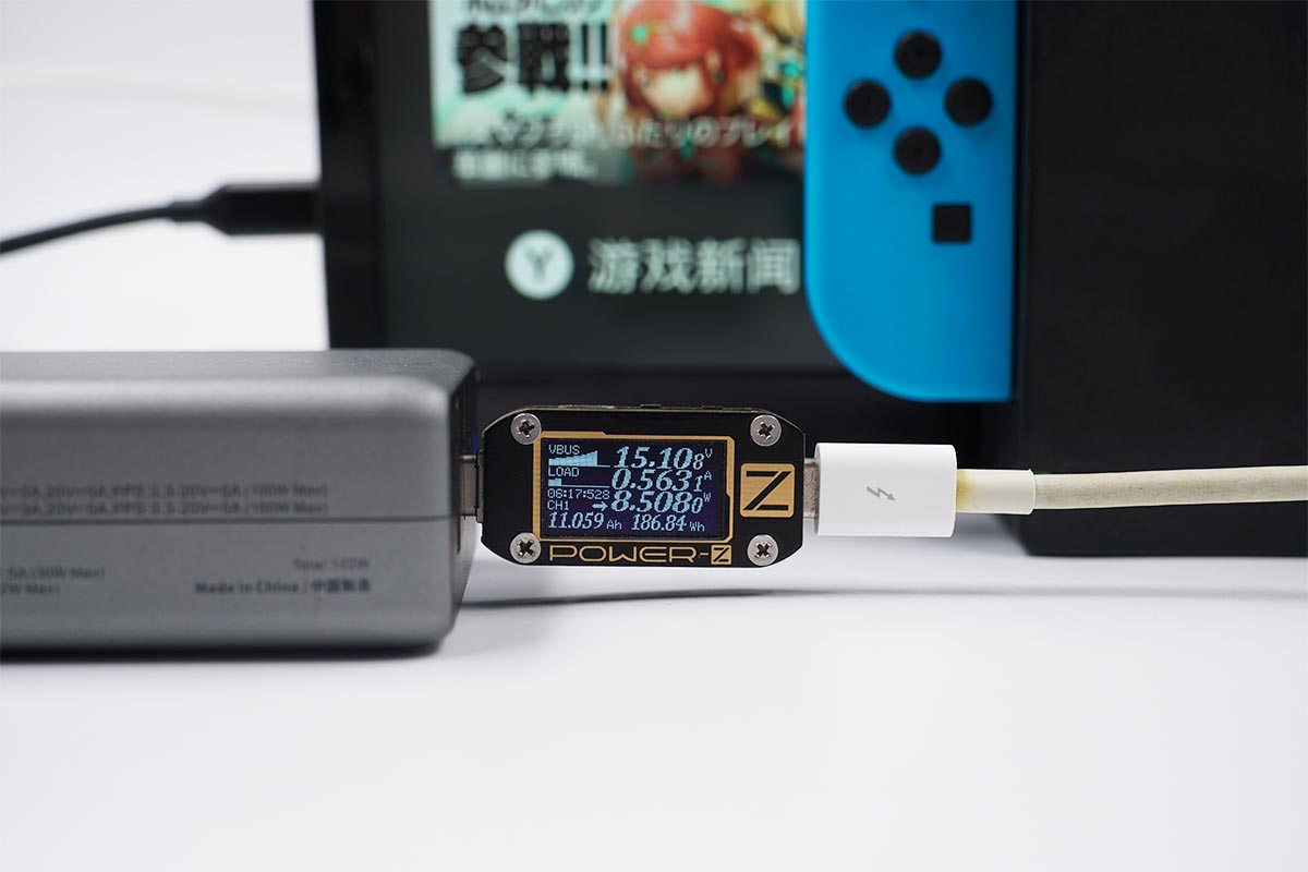

Switch带有特殊的底座TV模式,需要15V3A PDO才可以正常工作,非常挑充电设备。使用USB-C1为Switch底座供电,功率为15.10V 0.56A 8.50W,成功握手底座TV模式,底座正常对显示屏输出HDMI信号。

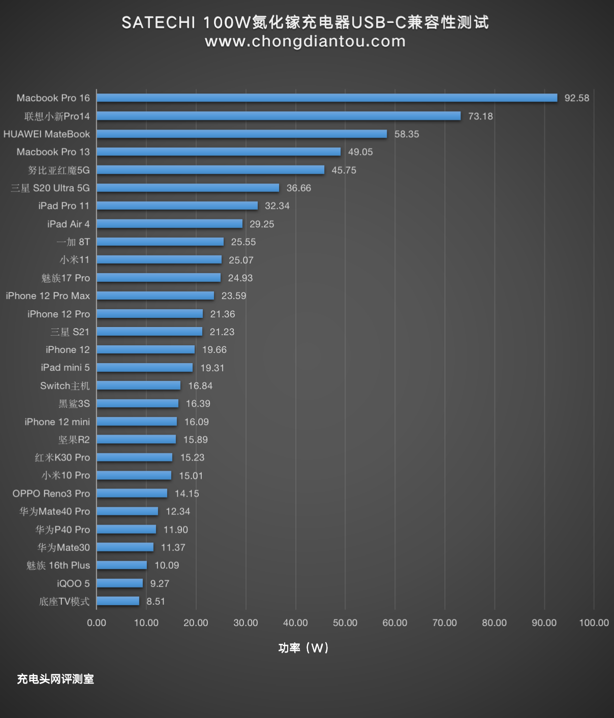

将USB-C的测试数据汇总成表,整体上看对于设备的快充兼容性不错,为大部分的设备充电均可以握手快充,即使在面对MacBook Pro 16这样大功率需求的设备也可以提供满载的功率支持。只是在为小米10 Pro和红米K30 Pro充电时功率在15W左右。
从柱状图上看,笔电的充电功率自然最高,MacBook Pro 16达到了92.58W,其他设备的充电功率处于正常水平,整体走向较为平缓。

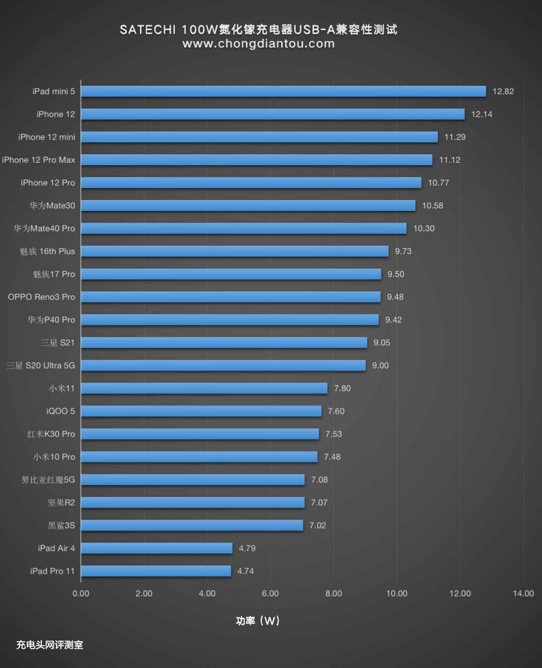

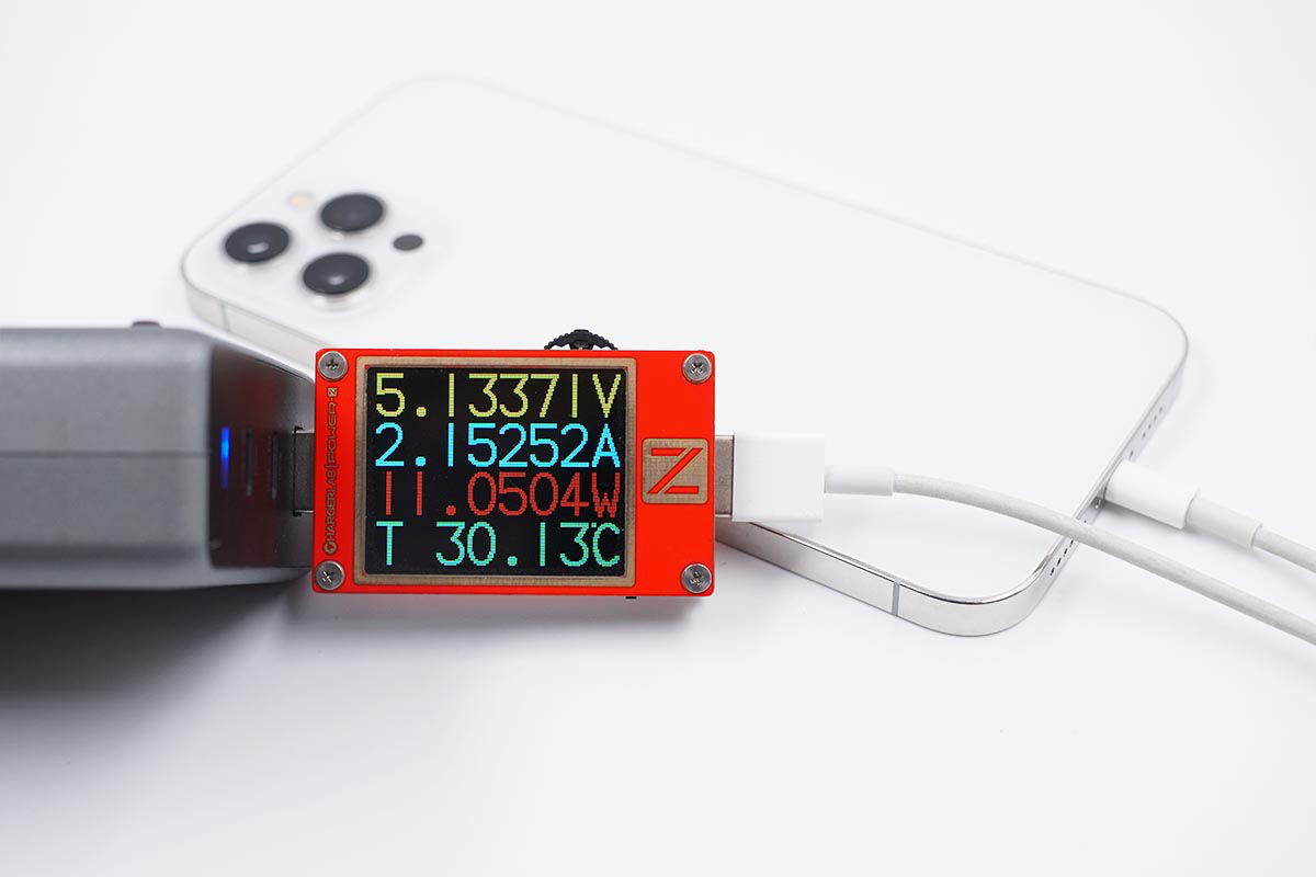

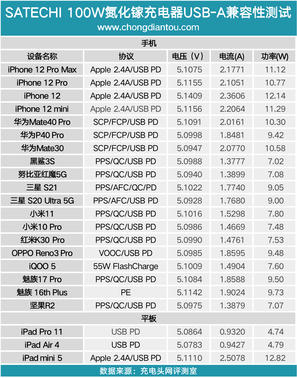

iPhone 12 Pro Max支持Apple2.4A/USB PD快充协议,使用USB-A为iPhone 12 Pro Max充电,功率为5.13V 2.15A 11.05W。
由于USB-A仅支持Apple2.4A快充协议,所以对于Lightning接口的苹果设备均可以提供Apple2.4A充电,剩余其他的设备功率均在10W左右。
整个柱状图的走向也是较为平滑,iPad mini 5功率最高,为12.82W,其他设备的功率基本在10W左右。

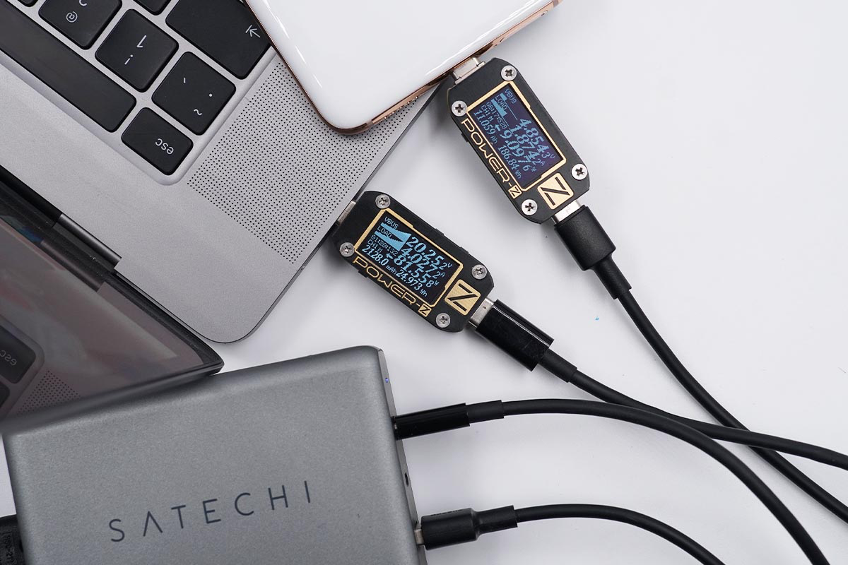

使用USB-C1和USB-C2同时为两台笔电充电,功率分别为57.27W、26.70W,充电器支持两个USB-C同时输出且遵循60W+30W的功率分配规则。
使用USB-C1为笔电充电,同时使用USB-A为手机充电,功率分别为81.55W、9.09W,充电器支持USB-C1和USB-A同时输出且遵循100W+5V2A的功率分配规则。
使用USB-C2为笔电充电,同时使用USB-A为手机充电,功率分别为89.95W、9.00W,充电器支持USB-C2和USB-A同时输出且遵循100W+5V2A的功率分配规则。
最后同时使用3个USB接口为两台笔电和一台手机充电,功率分别为58.00W、26.70W和9.07W,充电器支持3个USB接口同时输出且遵循60W+30W+5V2A的功率分配规则。

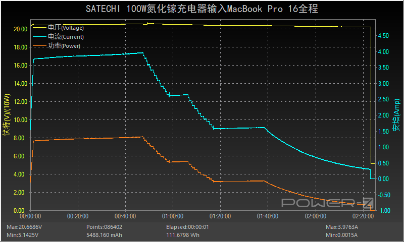

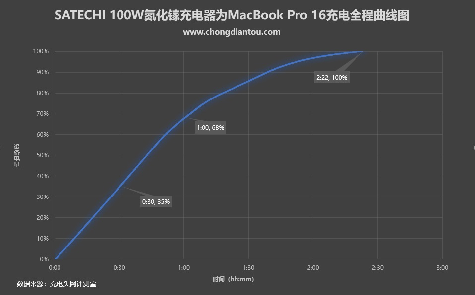

为了模拟真实的使用场景,此次笔者还加入了充电器为设备充电全程的测试,测试环境为使用充电器为待机状态下的MacBook Pro 16进行充电。在经历了短暂的关机充电之后笔电开机,功率持续缓慢爬升,46分前功率均稳定在80W左右,随后功率和电流呈阶梯式的下降状态。1小时38分后,功率和电流逐渐下降直至充电结束,全程耗时约2小时22分,最高功率为20.51V 3.95A 81.13W。
从曲线图上看,充电器半小时为MacBook Pro 16充电35%,1小时充电68%,完全充满需要2小时22分。

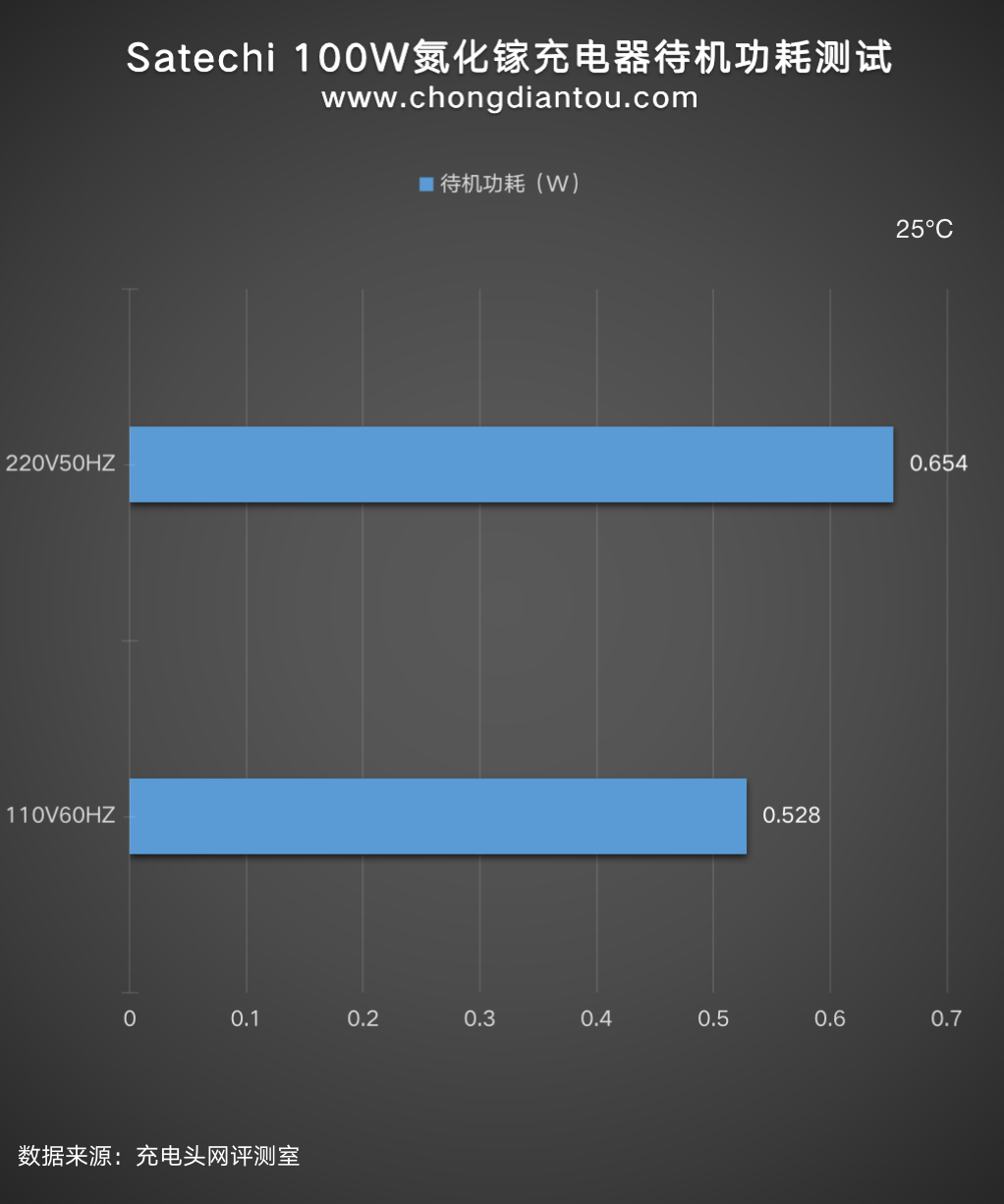

经过功率计测试,Satechi 100W氮化镓充电器在220V 50Hz的空载功耗为0.654W,换算下来一年损耗的电能约为5.72KW·h,若市价电为0.6元/KW·h,则充电器一年的空载功耗约为3.42元左右。
110V 60Hz时的空载功耗为0.528W,换算下来,一年损耗的电能约为4.62KW·h,若市价为0.6元/KW·h,则充电器一年的空载功耗约为2.77元左右。

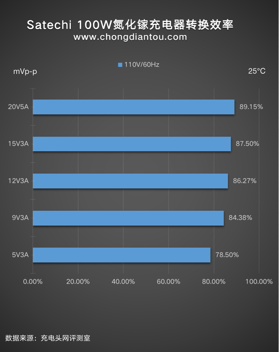

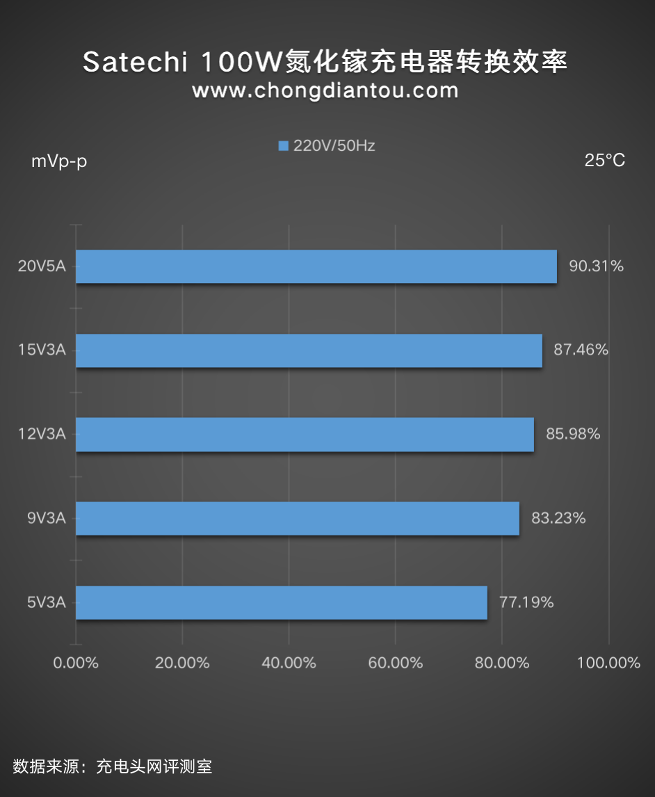

220V 50Hz下,将Satechi 100W氮化镓充电器在各个电压档位的输出功率拉满进行测试:五个档位测得插线板AC端输入功率和USB端输出功率,通过计算,可得充电器的转换效率从77.19%到90.31%不等。
110V 60Hz下,充电器的转换效率从78.50%到89.15%不等。

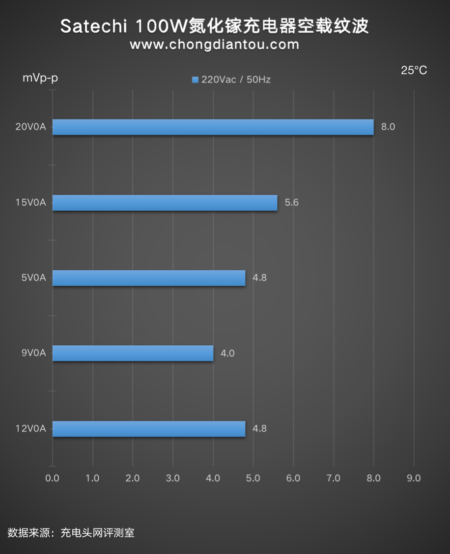

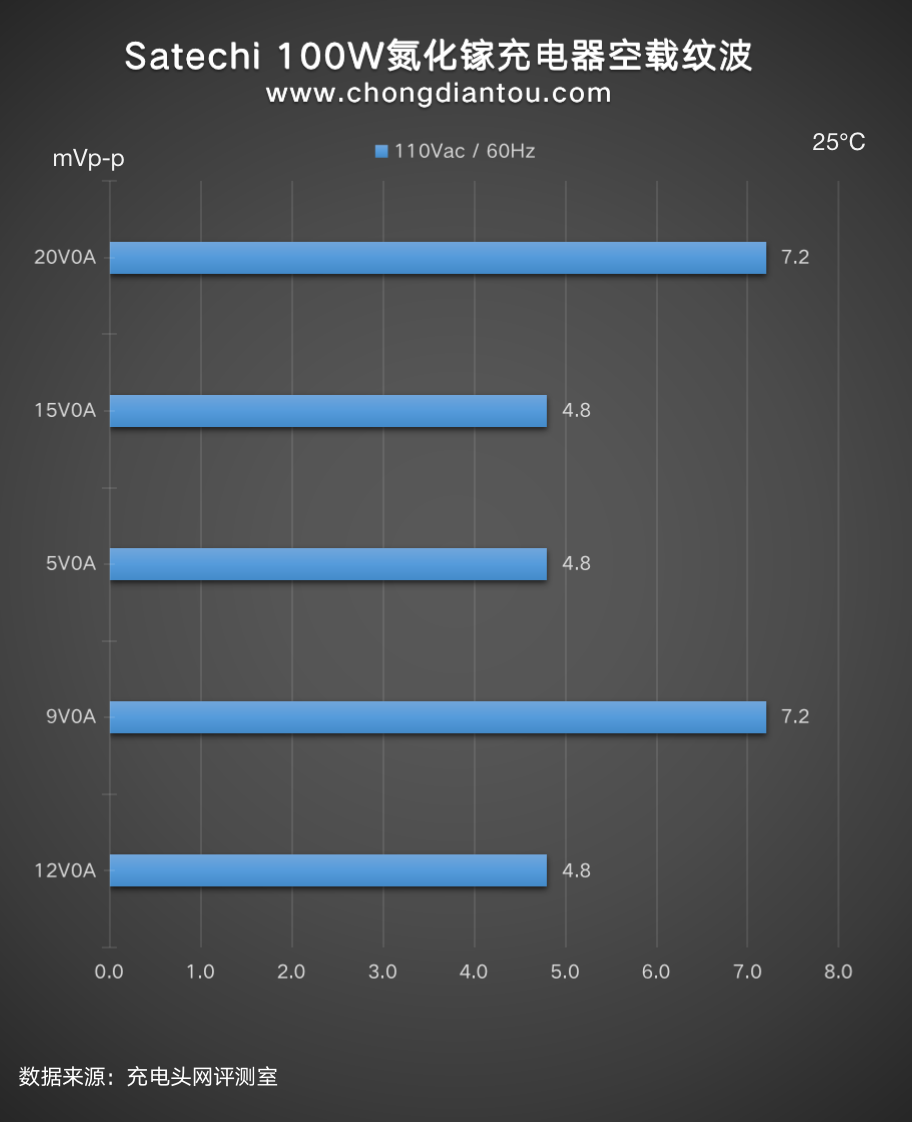

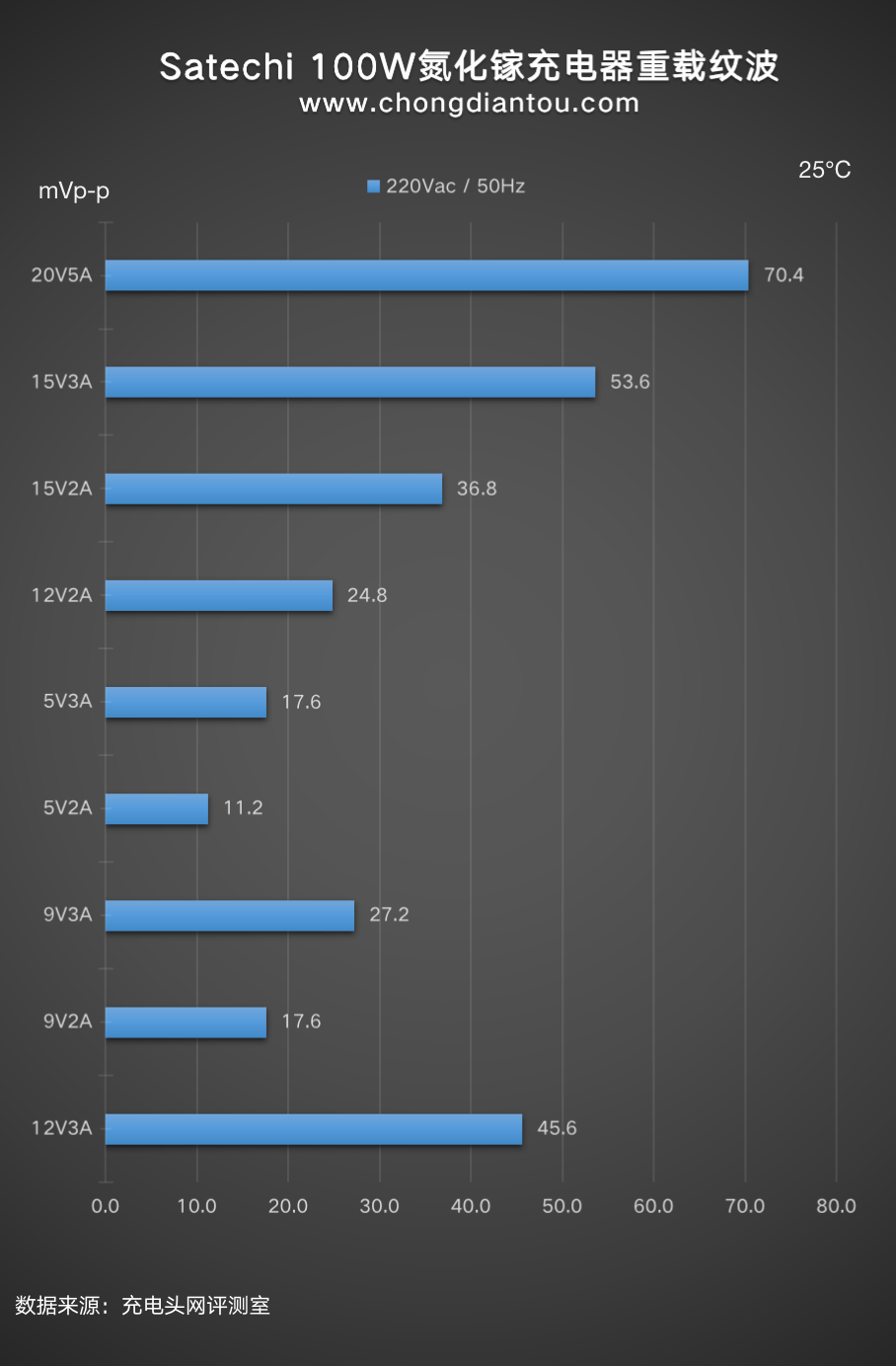

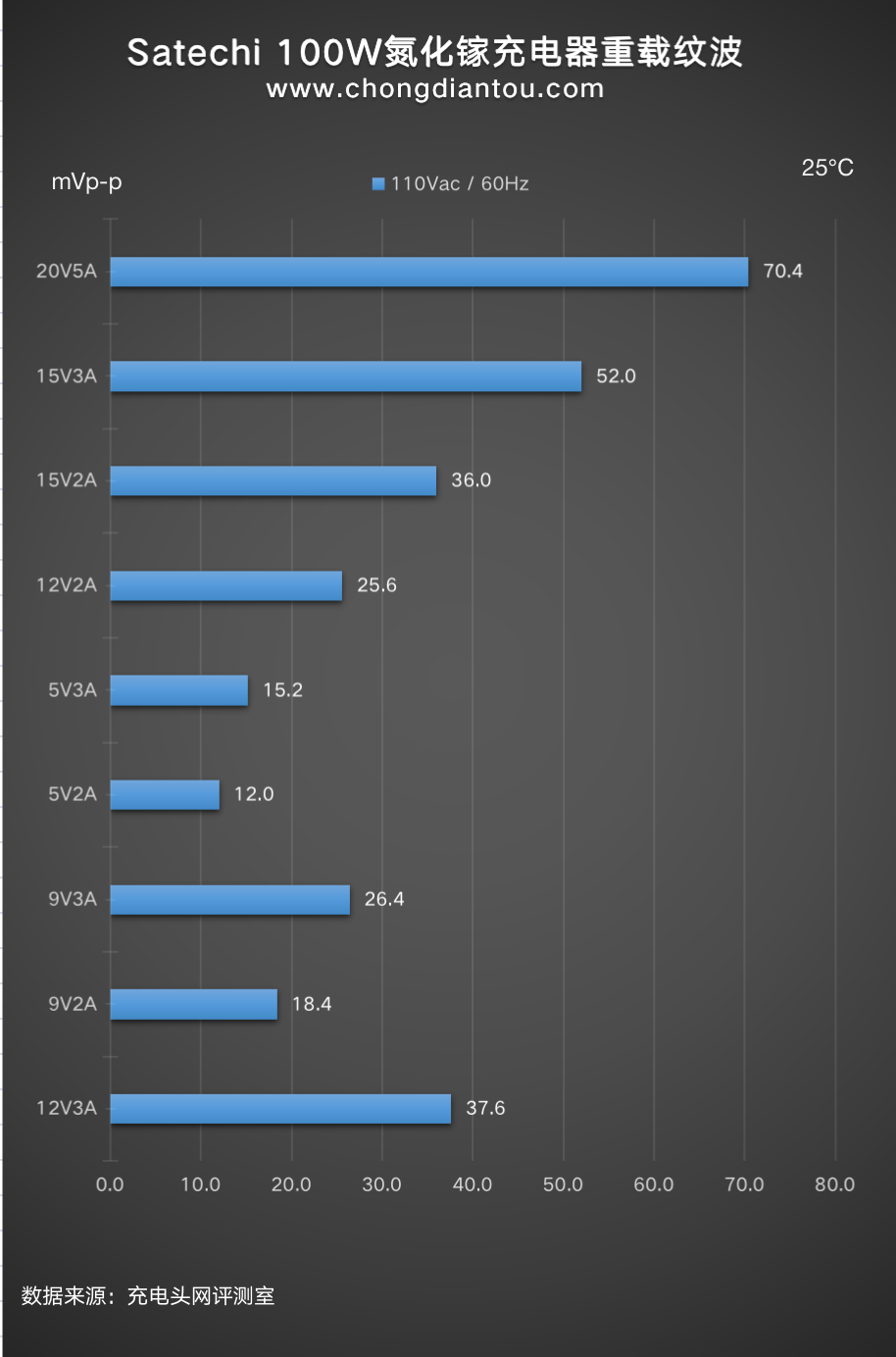

Satechi 100W氮化镓充电器在220V 50Hz交流输入的情况下进行了空载与重载的纹波测试,测试结果如下:
空载情况下:五个档位输出时纹波峰峰值从4.0mVp-p到8.0mVp-p不等。
重载情况下:九个档位输出时纹波峰峰值从11.2mVp-p到70.4mVp-p不等。
空载情况下:五个档位输出时纹波峰峰值从4.8mVp-p到7.2mVp-p不等。
重载情况下:九个档位输出时纹波峰峰值从12.0mVp-p到70.4mVp-p不等。

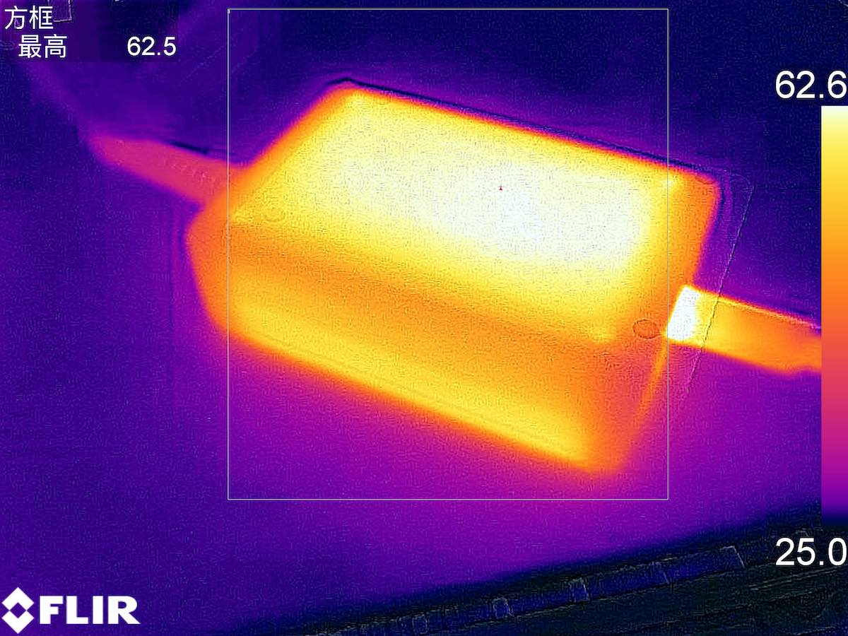

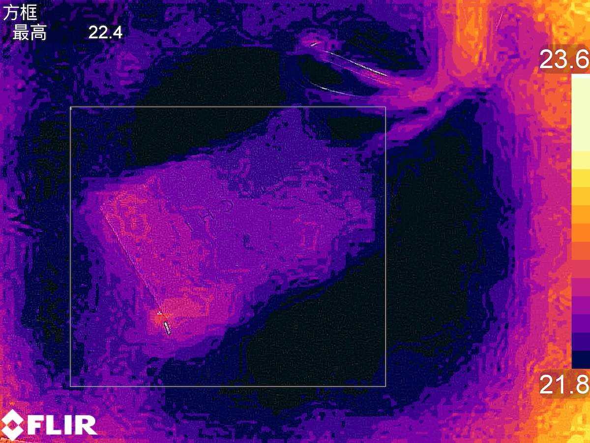

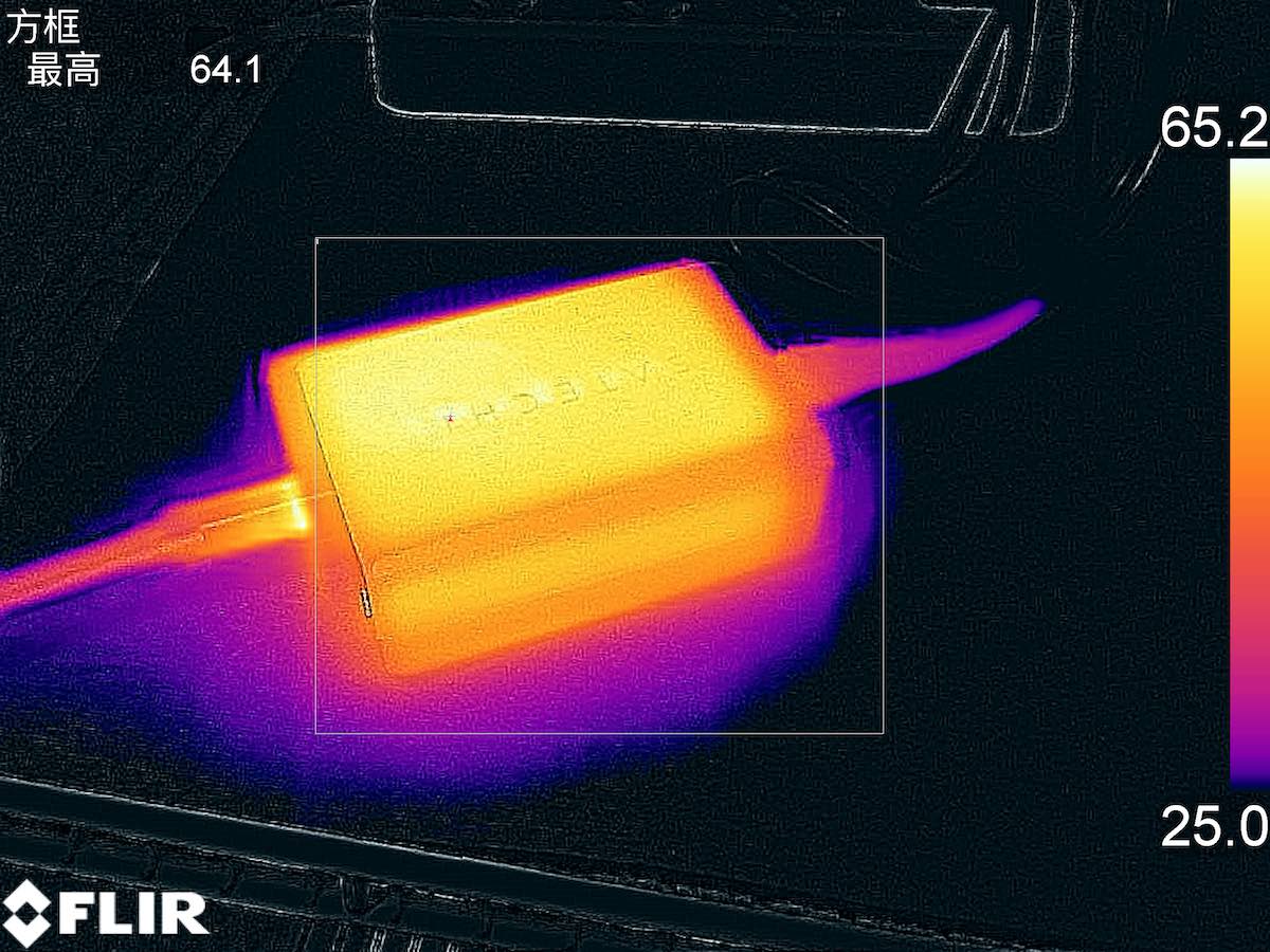

对充电器的温升进行测试,测试条件为在温度约为25℃的恒温箱中以20V5A 100W的功率持续输出一小时的温升情况进行测试。
测试前充电器的温度为22.4℃。
以20V5A 100W的充电功率持续输出1小时后采集到充电器的温度为64.1℃,温升41.7℃。
翻转至另一侧,充电器的最高温度为62.5℃,温升40.1℃。

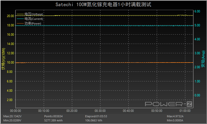

按照额定功率20V5A 100W满载对充电器进行稳定性测试,测试时间为一小时,测试过程中电压值呈水平直线,无明显波动情况,长时间满载也可以稳定输出。
