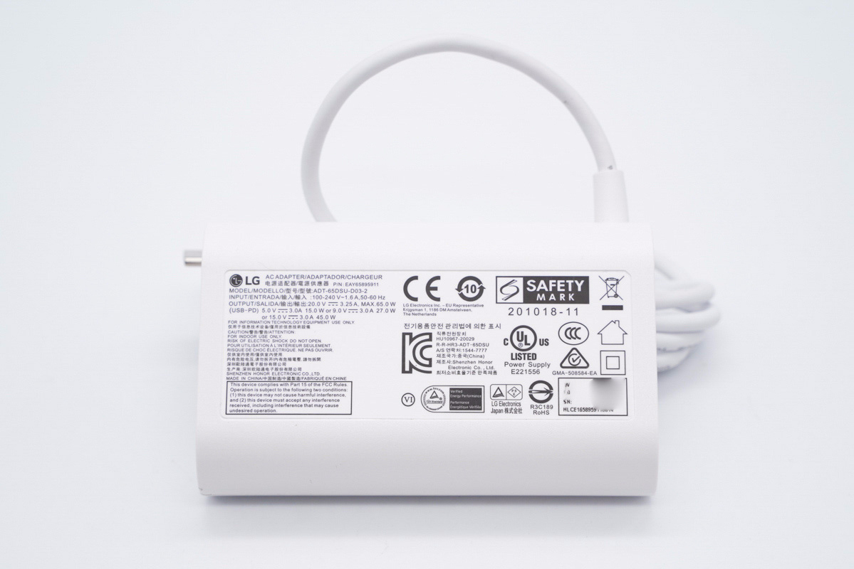

LG这款65W氮化镓充电器采用标准笔记本电源适配器风格设计,自带USB-C输出线缆,机身表面磨砂处理,两侧为边缘弧面。
机身背面贴有充电器铭牌
型号:ADT-65DSU-D03-2
输入:100-240V~50/60HZ 1.6A
输出:5V3A、9V3A、15V3A、20V3.25A,65W MAX
产品已经通过了CE、KC、UL、CCC、PSE等认证。

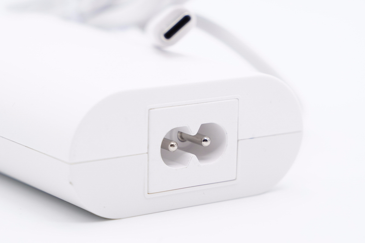

充电器采用8字型输入接口,可根据不同地区更换对应规格电源线,使用更方便。

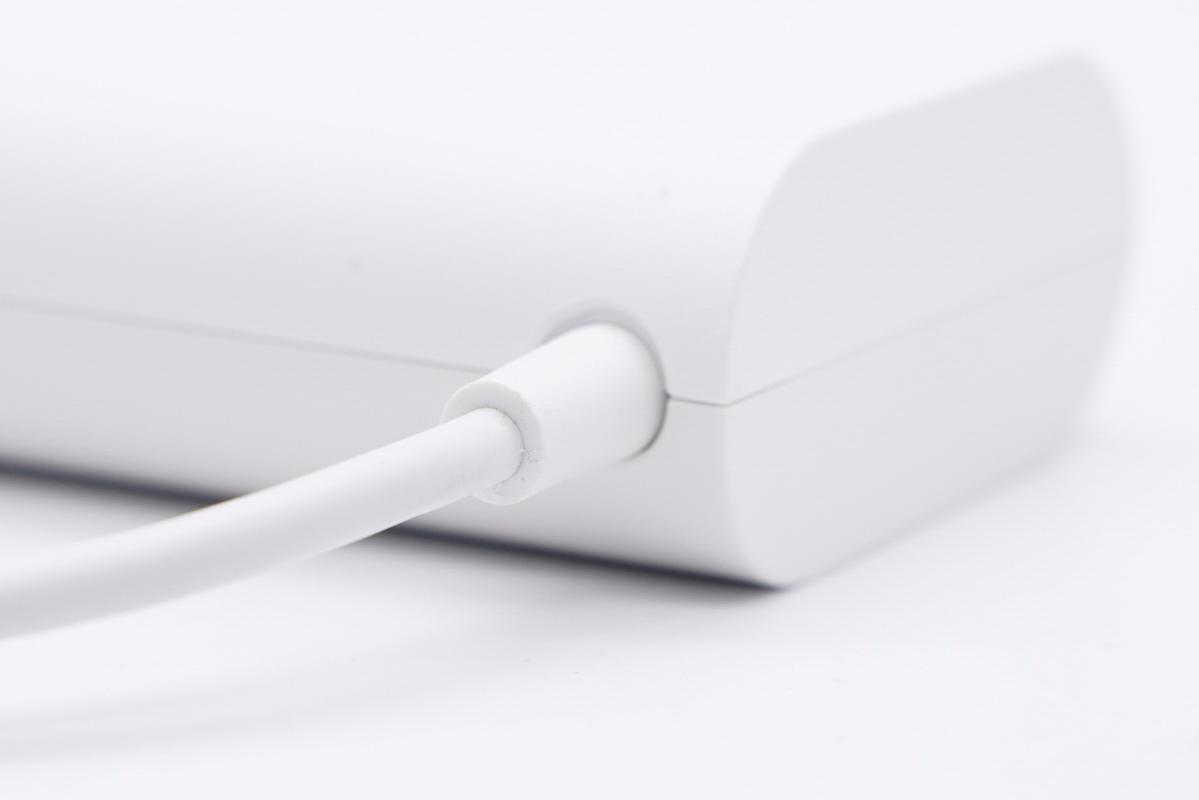

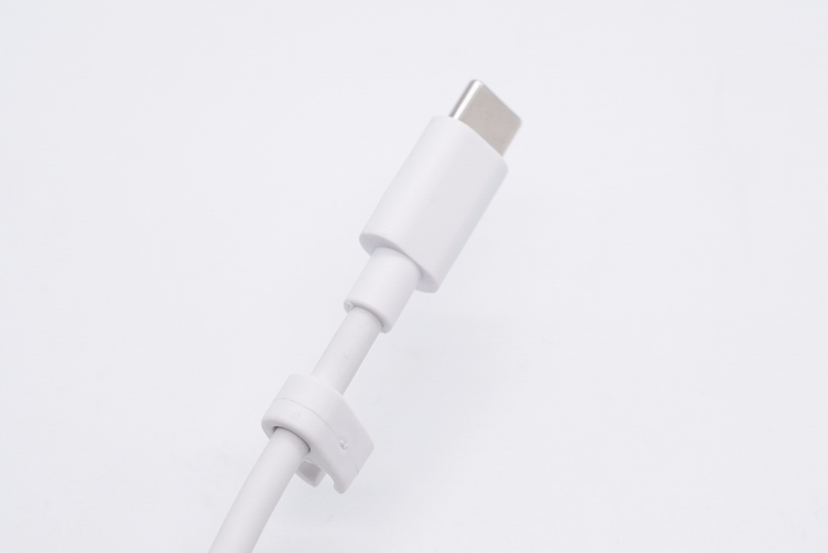

输出线缆和机身交界处做了抗弯折处理。
线缆另一端设计有锁扣,方便整理。

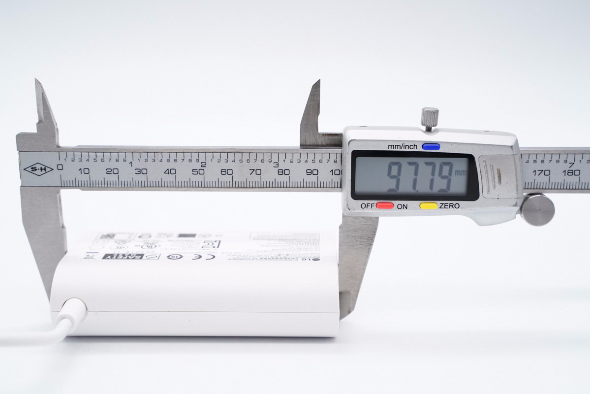

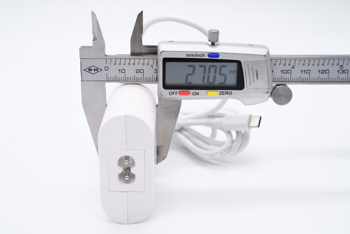

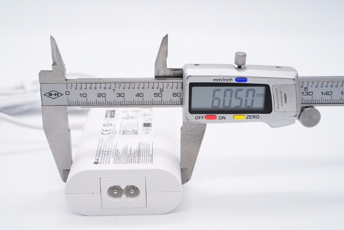

使用游标卡尺实测充电器机身长度为97.79mm。
最大宽度为60.5mm。
厚度为27.05mm。

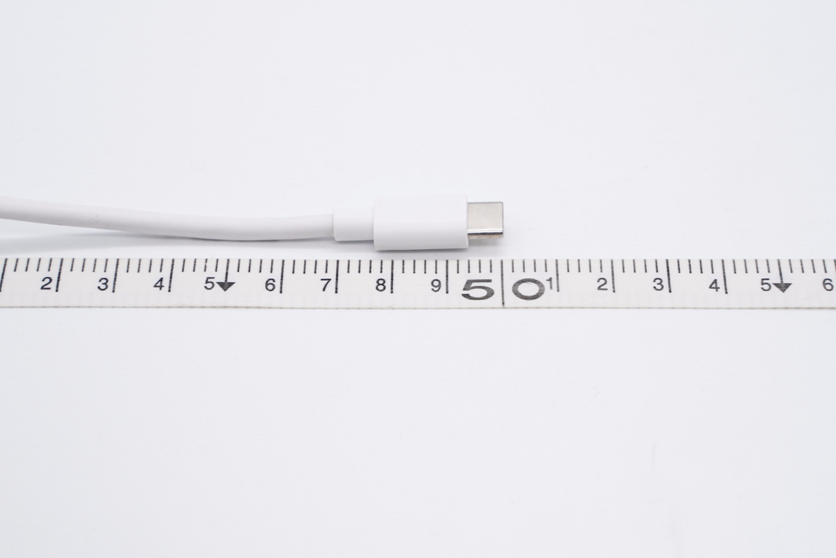

另外自带的线缆长约1.5米,满足日常使用。

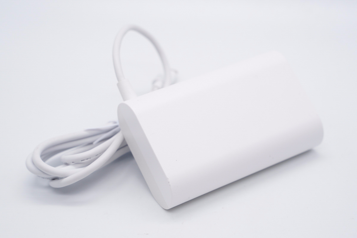

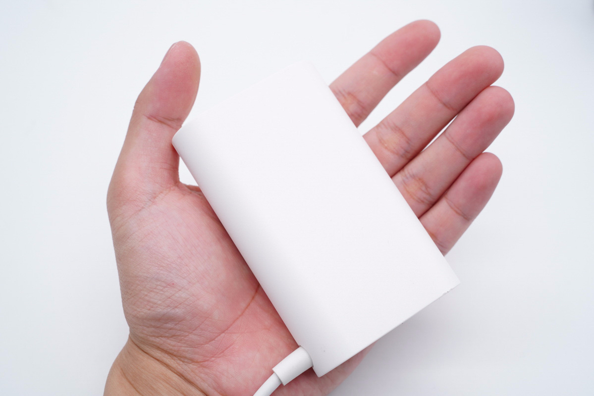

机身拿在手上的直观感受。

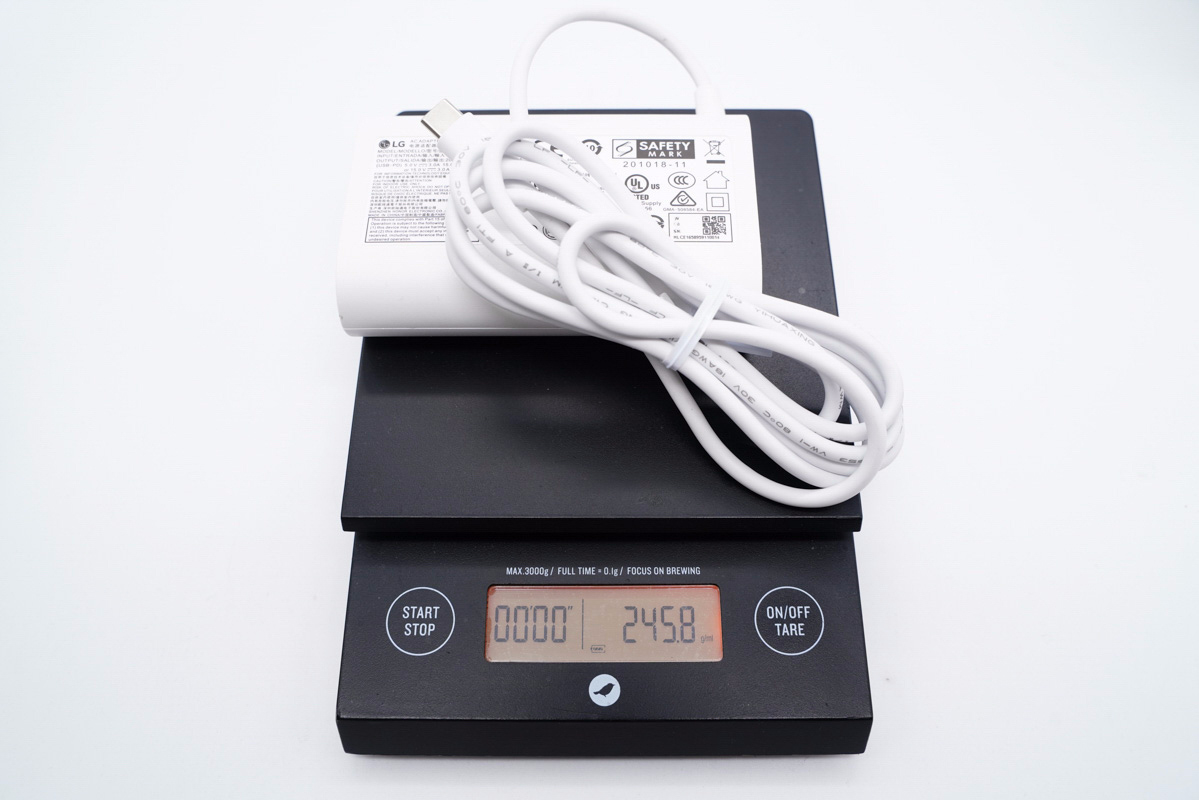

充电器带线总重量约为246g。

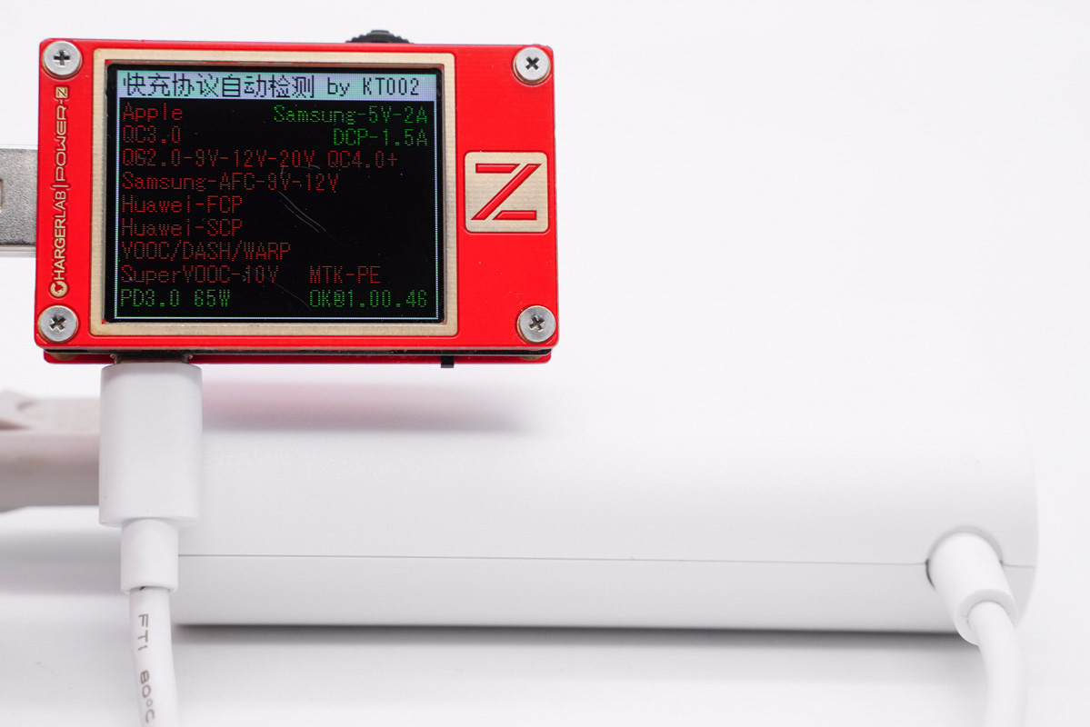

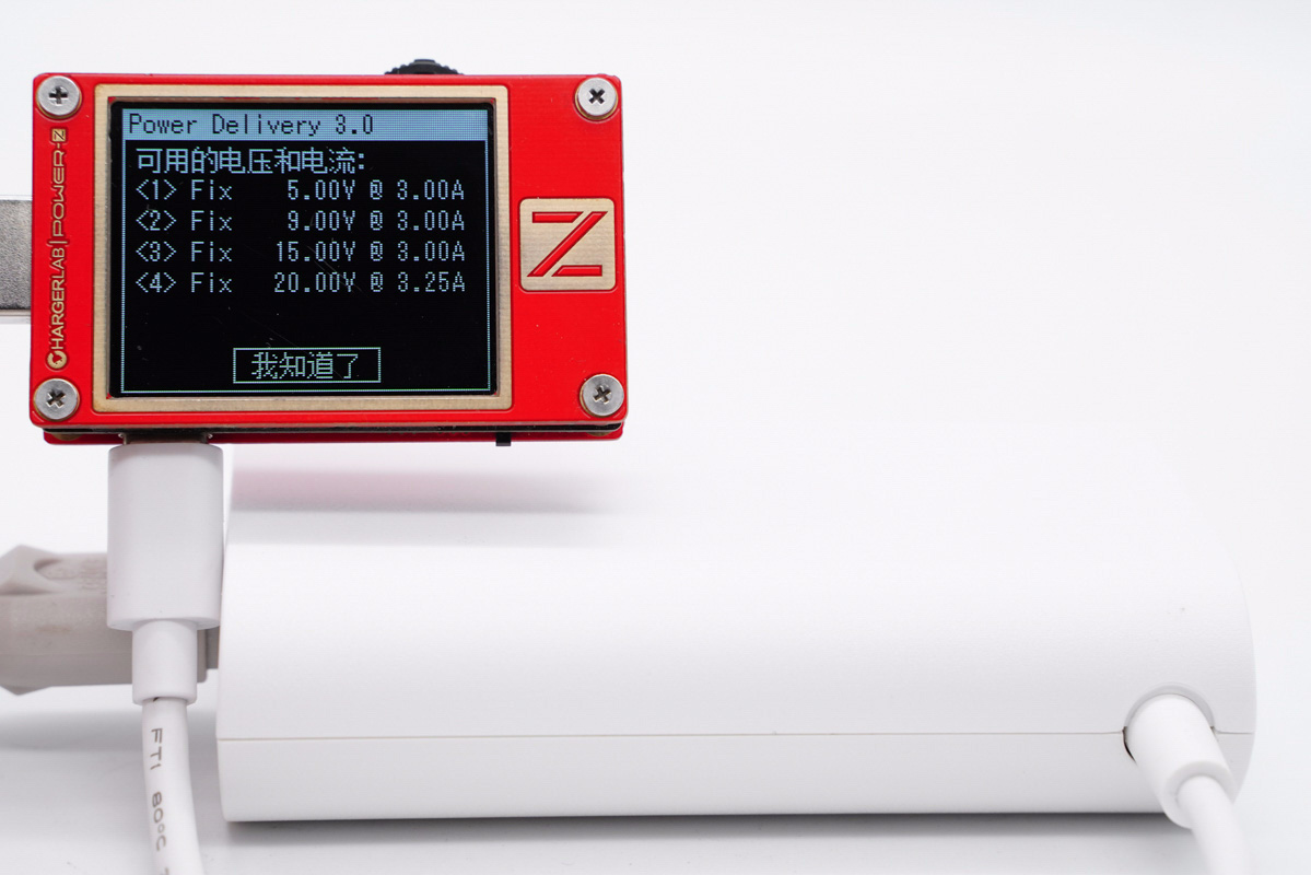

使用ChargerLAB POWER-Z KT002测得充电器仅支持PD3.0快充协议。
除此之外,PDO报文显示其还具备5V3A、9V3A、15V3A、20V3.25A四组固定电压档位。

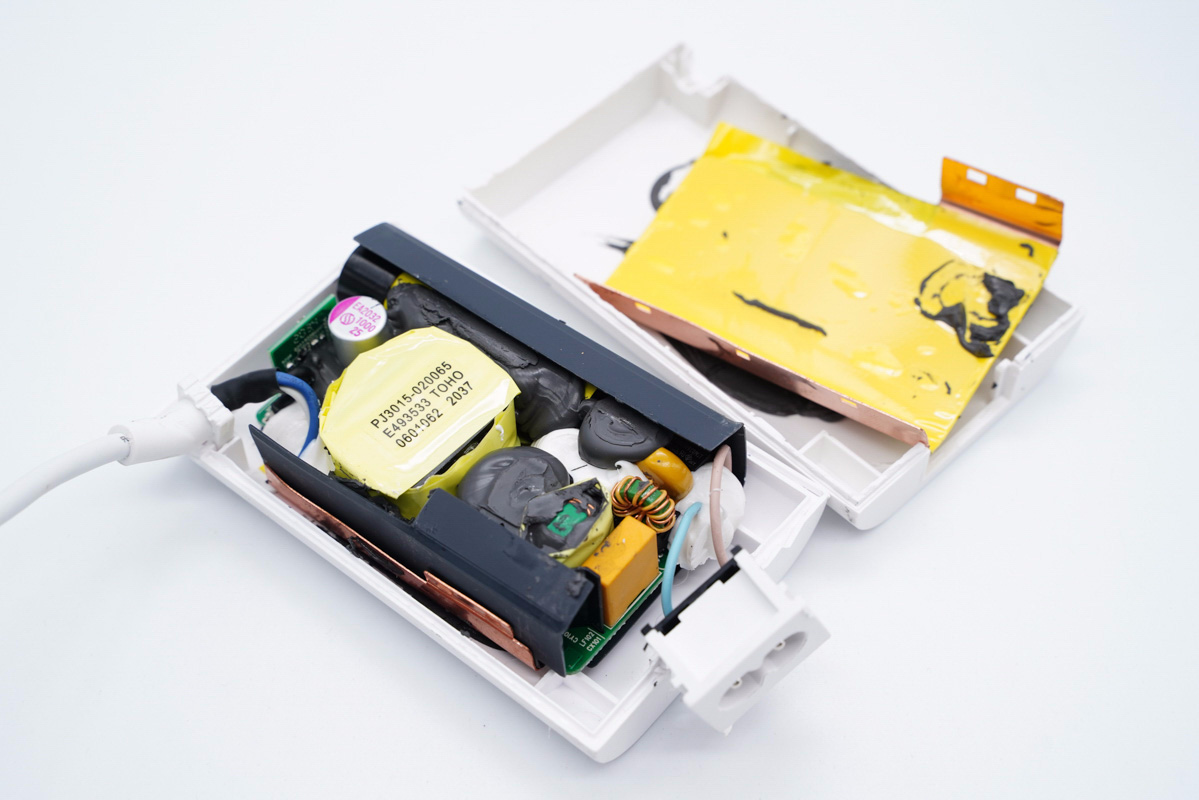

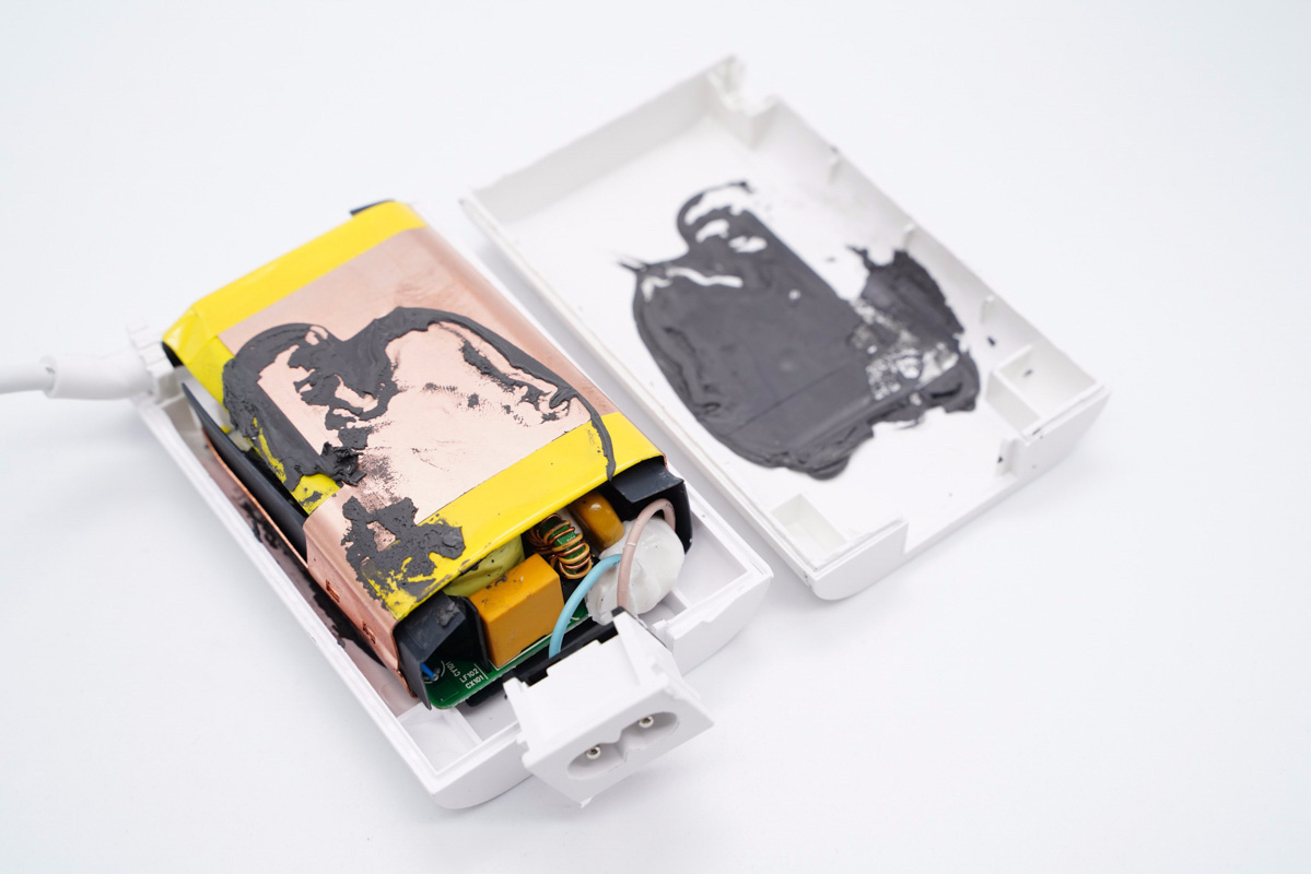

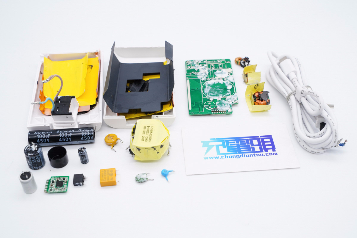

从侧面将机身壳拆开,整个PCBA模块使用紫铜散热片包裹,并且和机身壳之间打胶帮助导热。
散热片内侧粘贴绝缘胶带,同时和电路板之间还有绝缘板进行隔离。

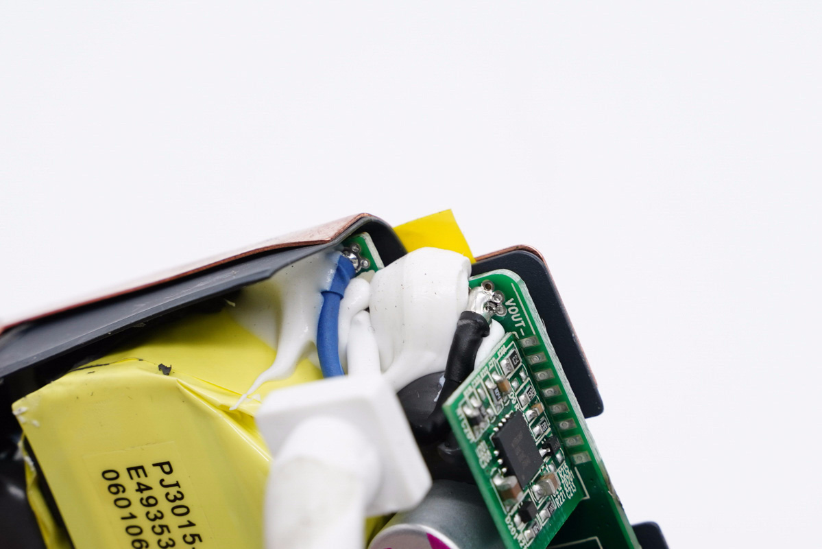

输出输入端导线焊接处均打胶进行绝缘。

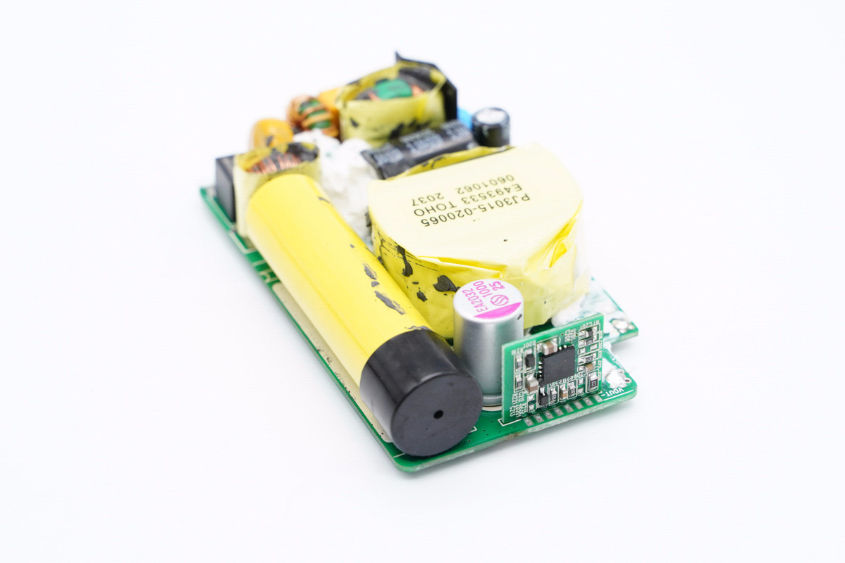

PCB板正面打上黑白胶帮助加固和导热。
PCB板正面一览,右侧输入端元器件布局紧凑,左侧输出端仅有一颗固态电容以及协议小板,形成鲜明对比。

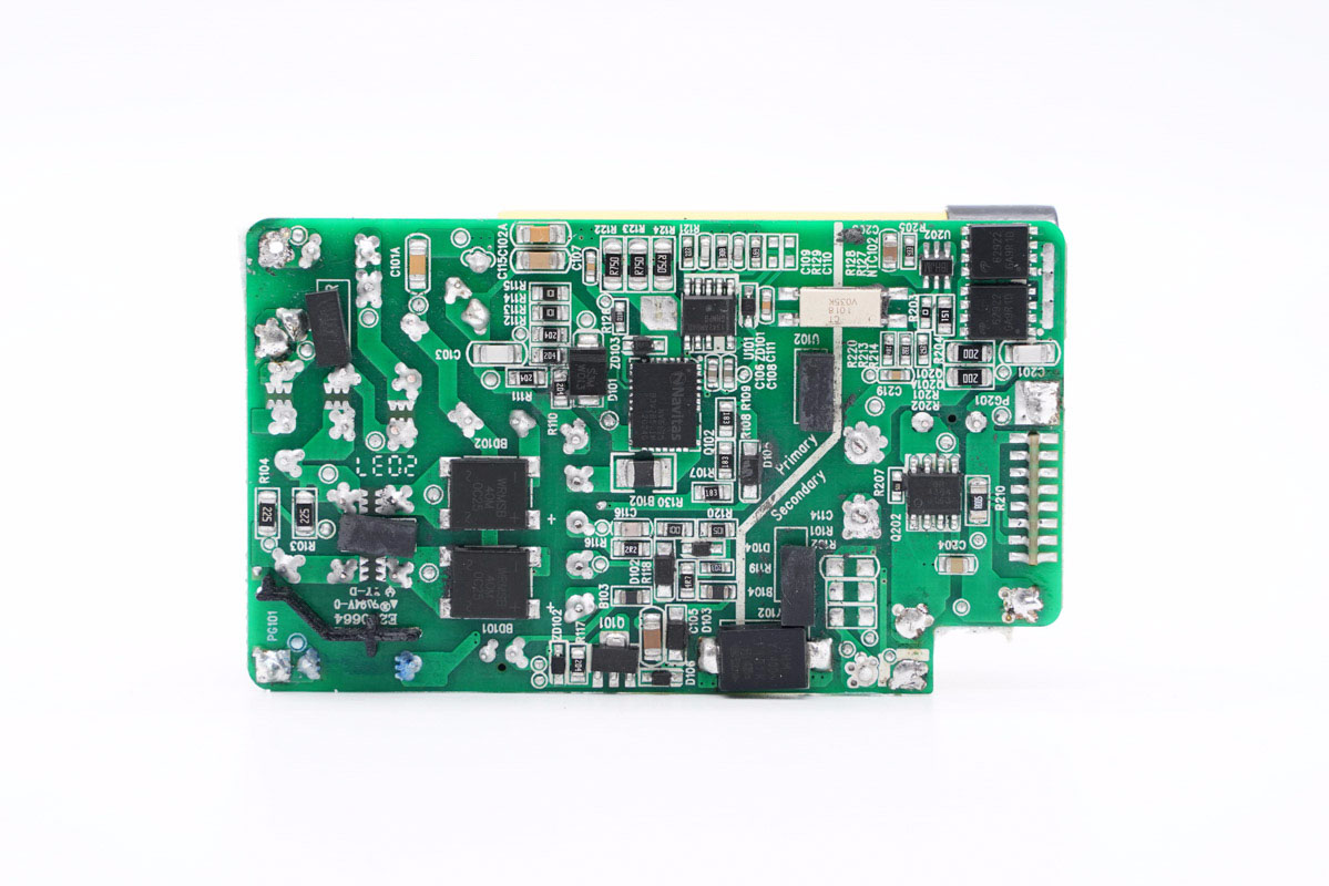

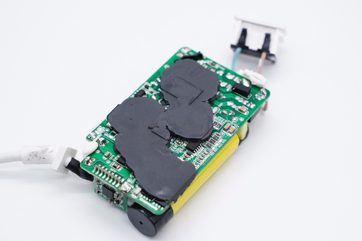

PCB板背面涂有大量黑色硅胶帮助芯片导热。
清理干净后发现,背面贴有多块支撑胶垫,从左到右依次设有两颗整流桥、主控芯片和氮化镓功率开关管、白色光耦、次级控制器和两颗同步整流管、以及下方的输出VBUS开关管。
经过对充电器电路观察发现,LG这款65W氮化镓快充充电器采用典型的反激开关电源宽范围输出,由次级协议芯片通过光耦反馈控制输出电压的架构。下面我们就从输入端开始一一了解各元器件。

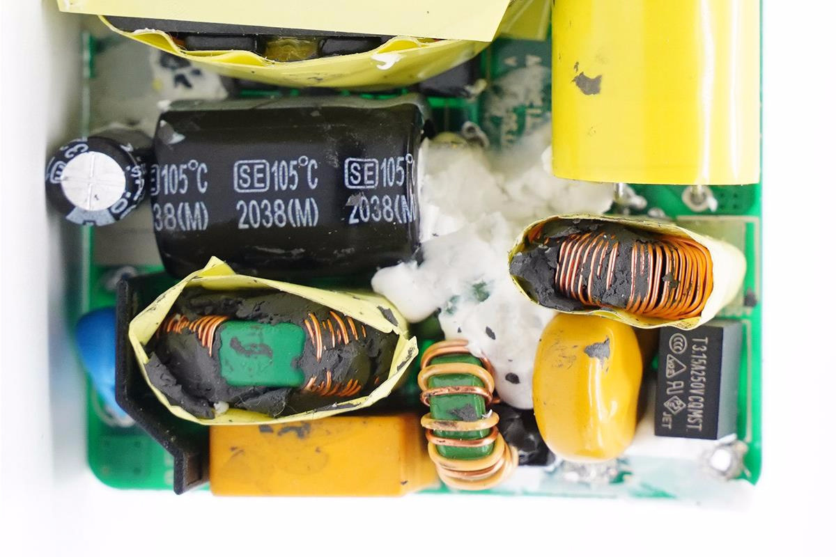

充电器输入端一览,滤波电感和共模电感包裹绝缘胶带。

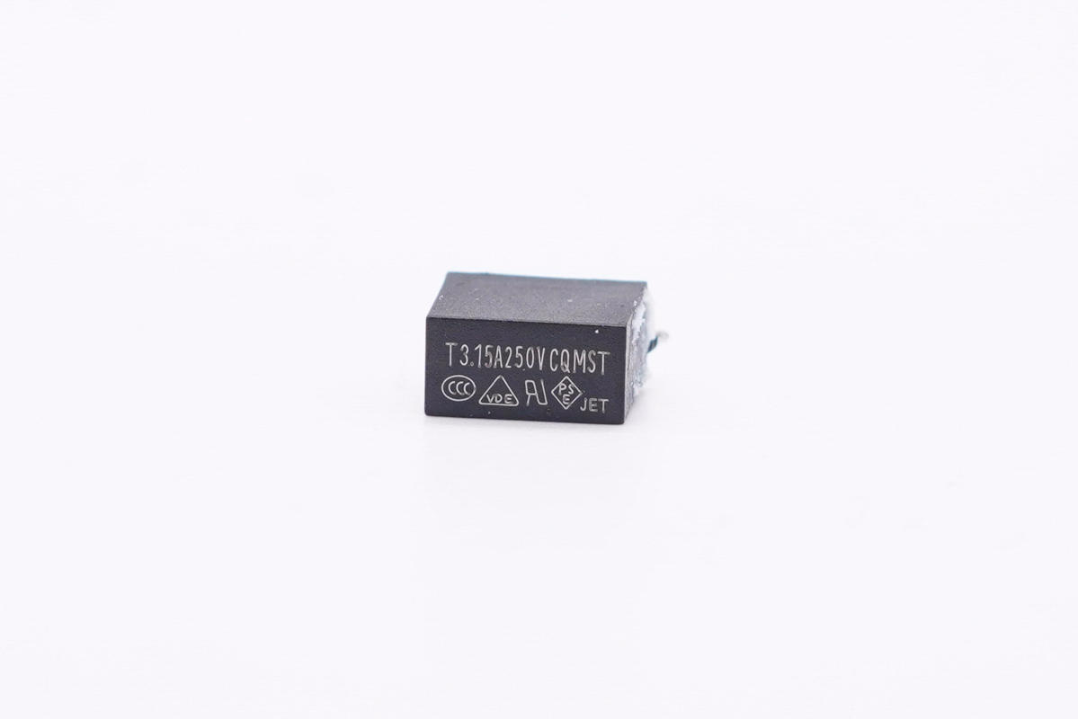

延时保险丝特写,规格为3.15A 250V。

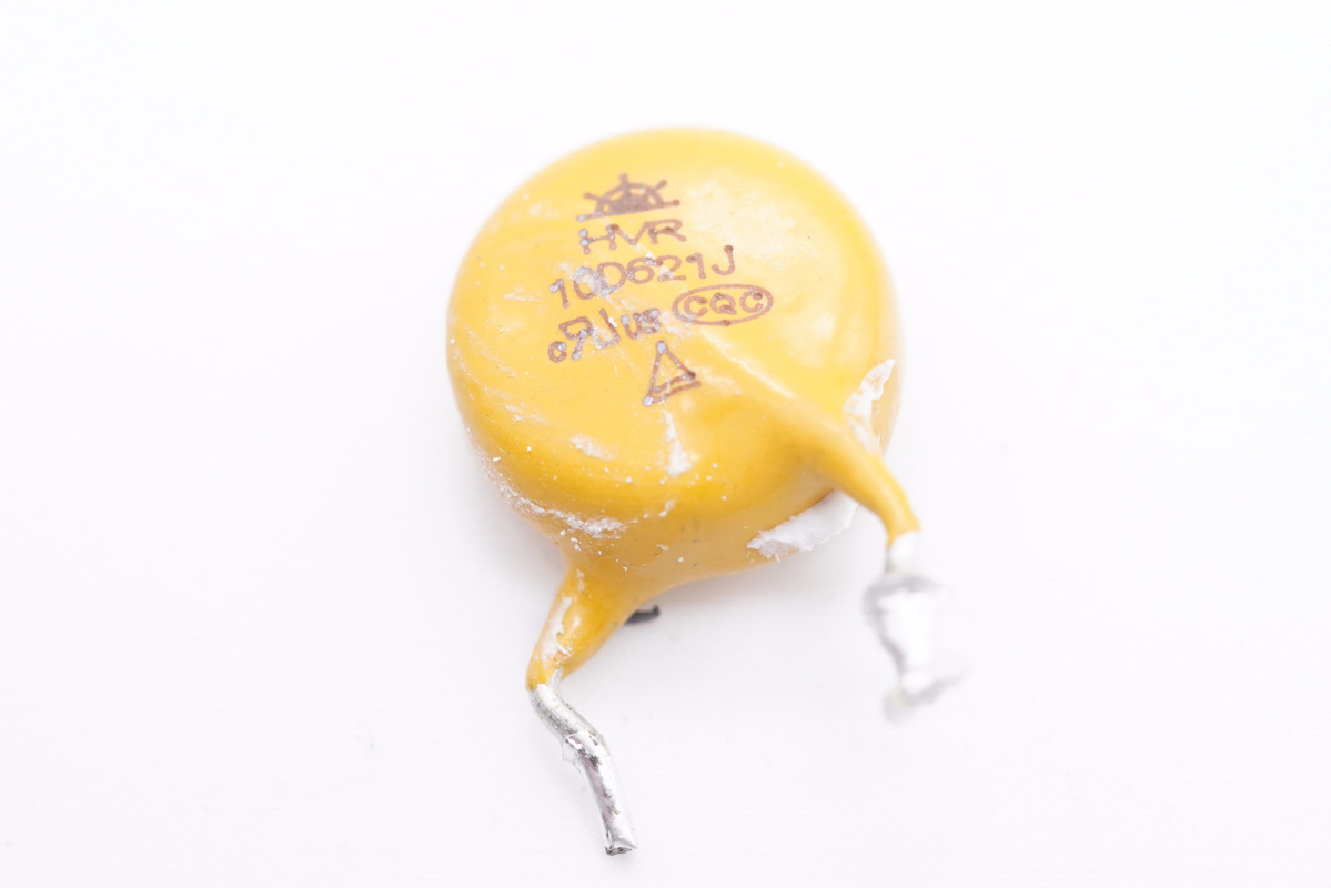

HVR10D621J压敏电阻,用于输入过压保护,当输入交流电压过高时,短路输入,保险丝熔断切断电路,保护后级元件。

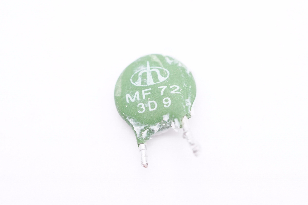

NTC浪涌抑制电阻用于抑制上电浪涌电流。

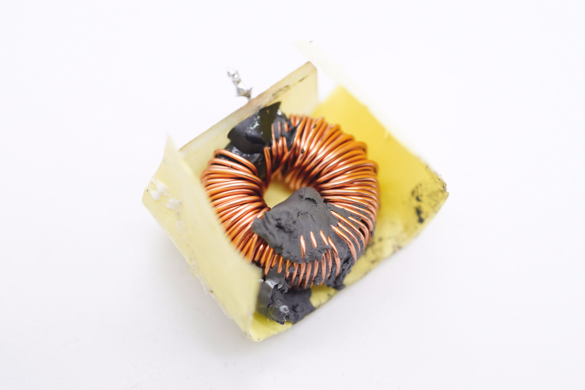

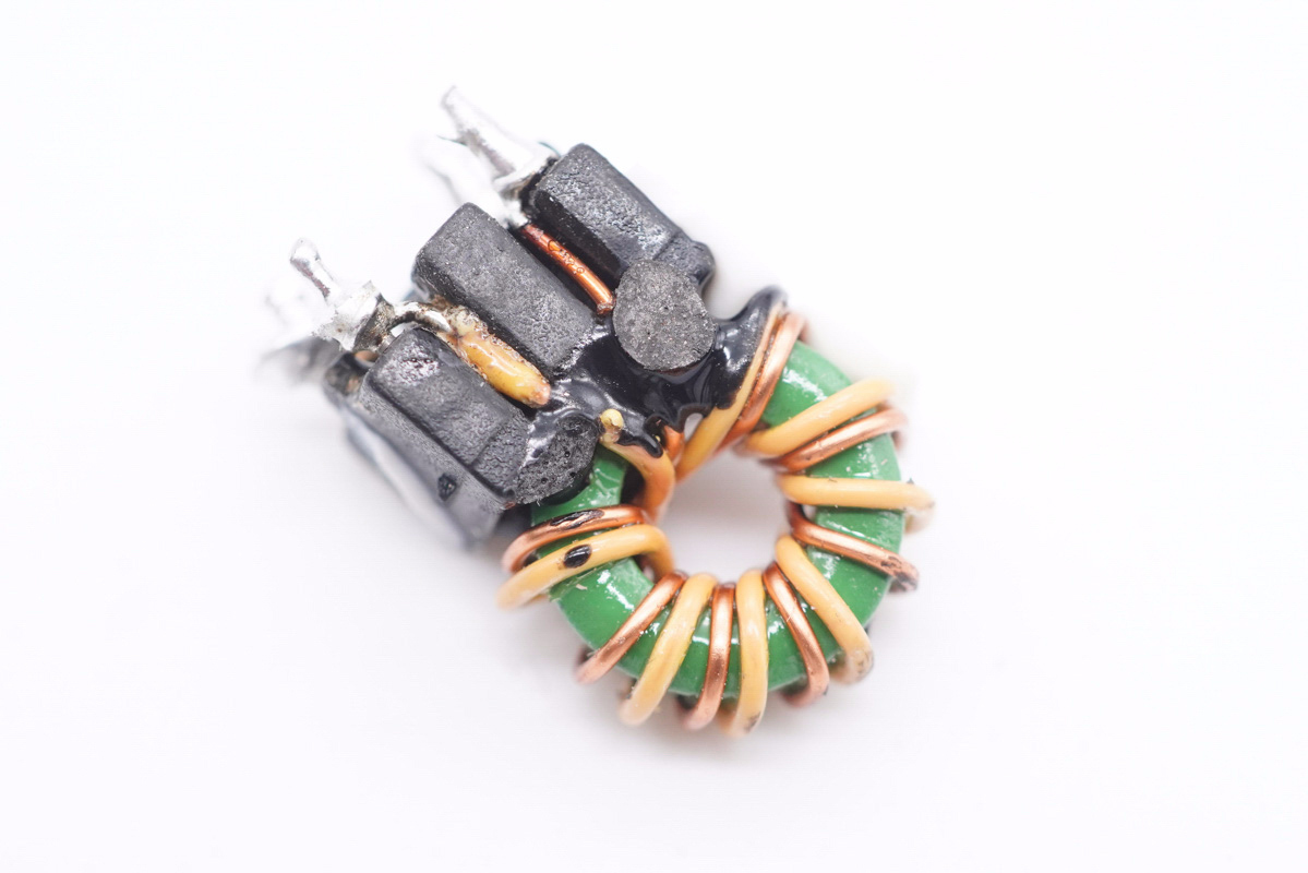

共模电感特写,双线绕制,用于滤除EMI干扰。

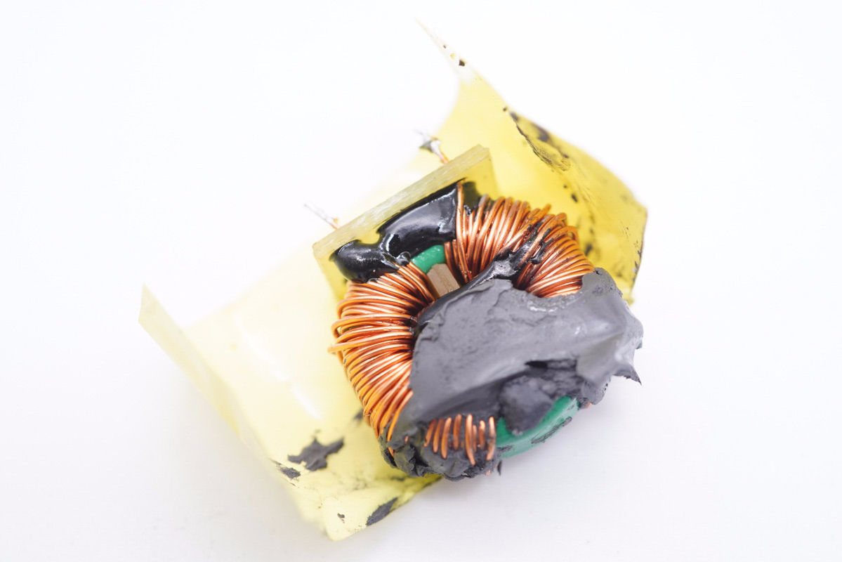

另一颗共模电感特写,使用绝缘胶带包裹。

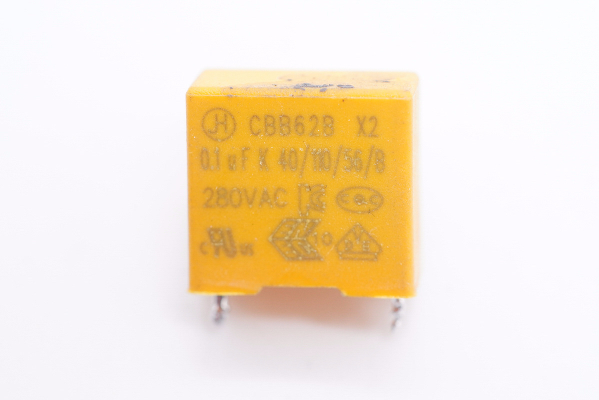

安规X电容容量0.1μF。

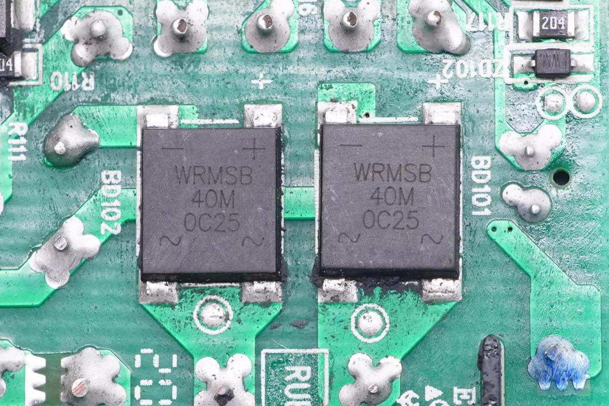

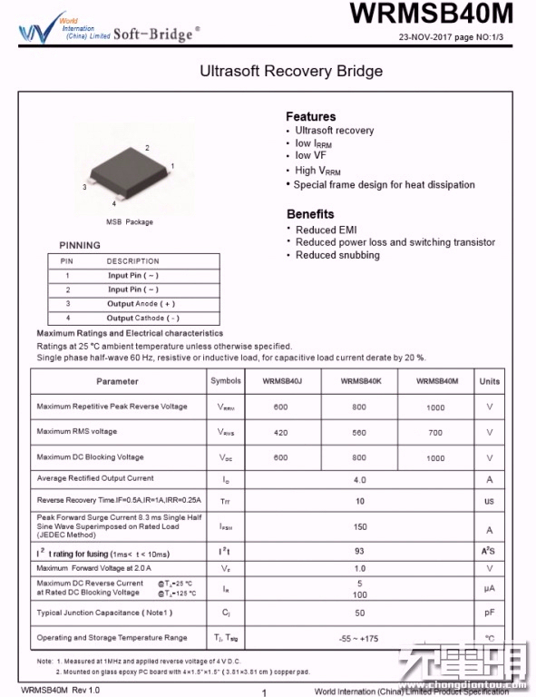

输入端两颗WRMSB40M整流桥,用于均摊发热,降低温升。WRMSB40M来自深圳市沃尔德实业有限公司,这颗软桥通过较软的恢复曲线,比较平滑的关断特性,可以降低二极管结电容达到非常少的谐波振荡产生的效果。
沃尔德WRMSB40M详细资料信息。
充电头网了解到,沃尔德软桥还被努比亚65W氘锋三口氮化镓快速充电器、OPPO 50W饼干氮化镓快充、鸿达顺65W 氮化镓充电器、飞频65W USB PD氮化镓充电器、ROCK 65W氮化镓充电器、麦多多65W氮化镓充电器、麦多多30W 1A1C快充充电器等多款产品采用,性能获得客户的一致认可。

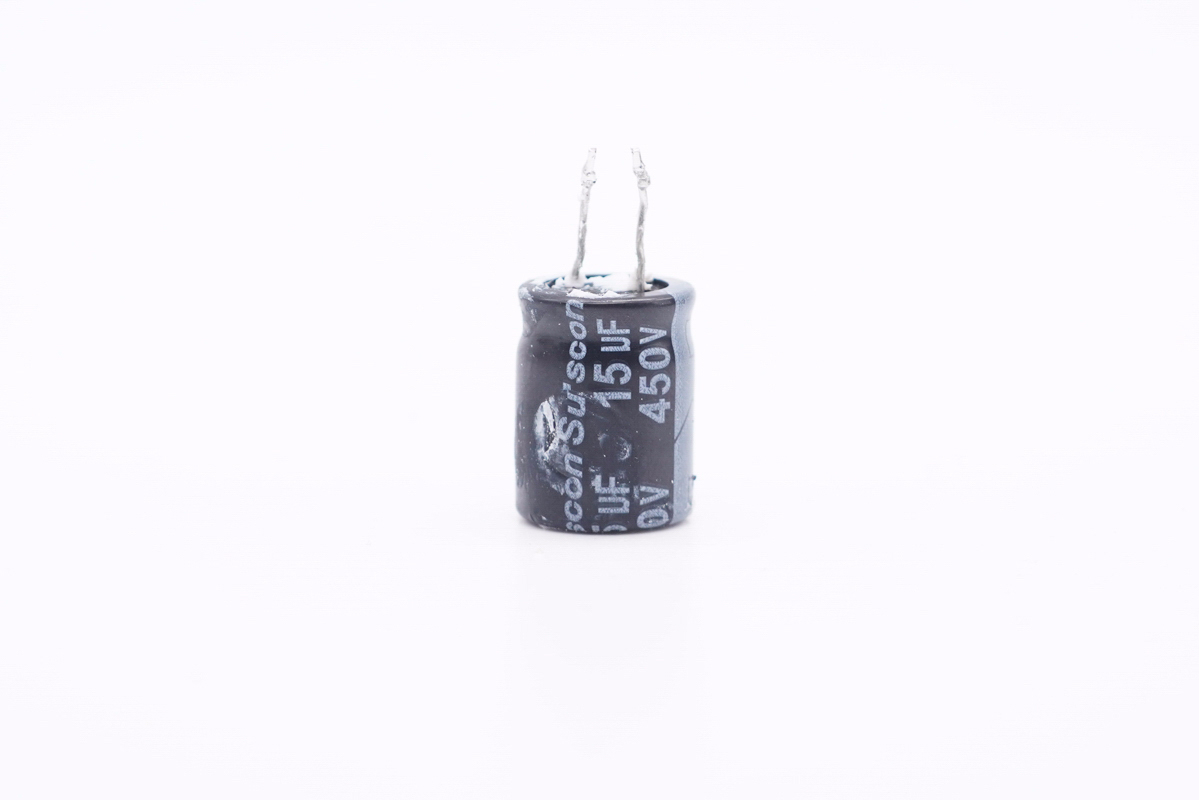

高压滤波电解电容来自SUSCON冠坤,规格为450V 15μF。

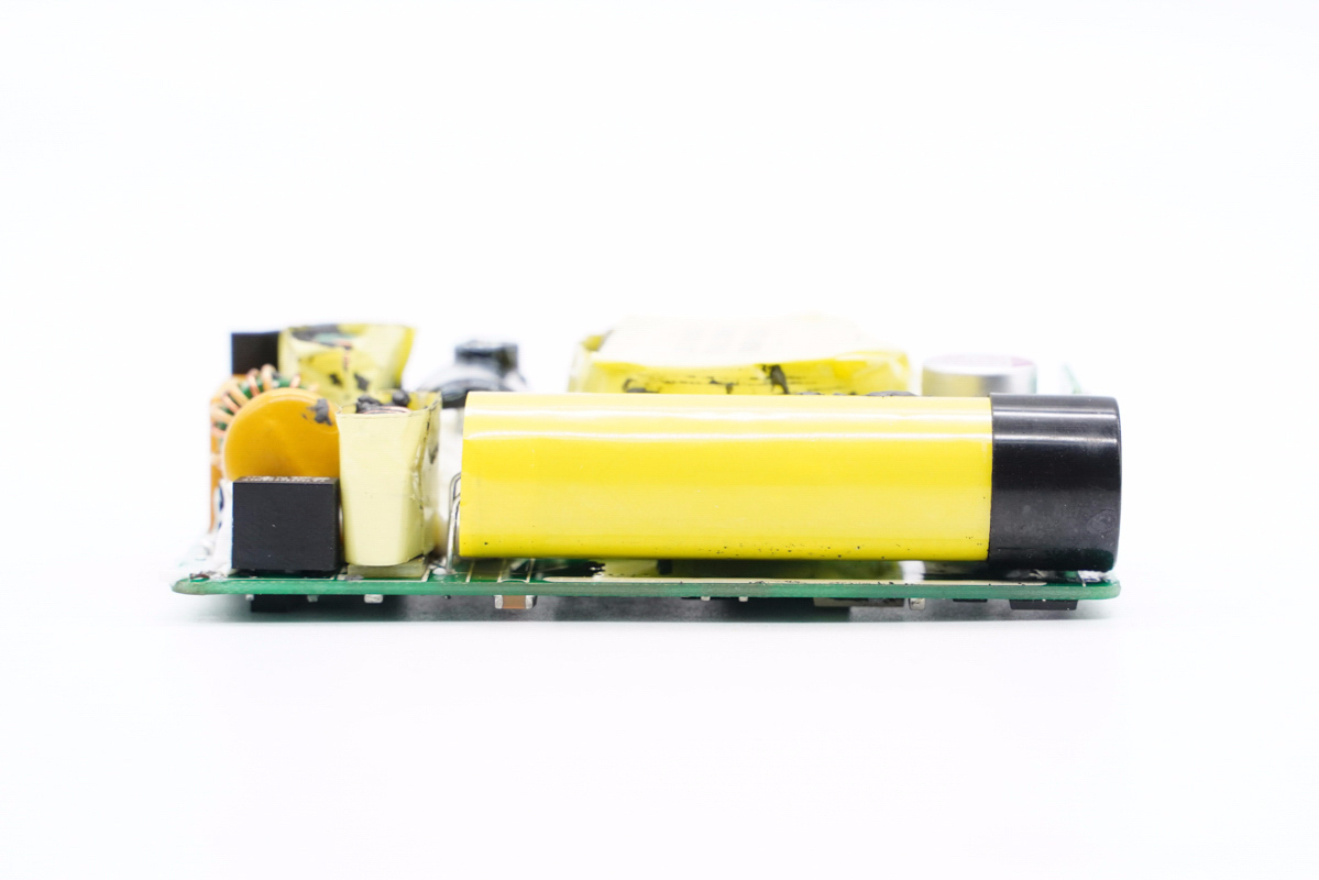

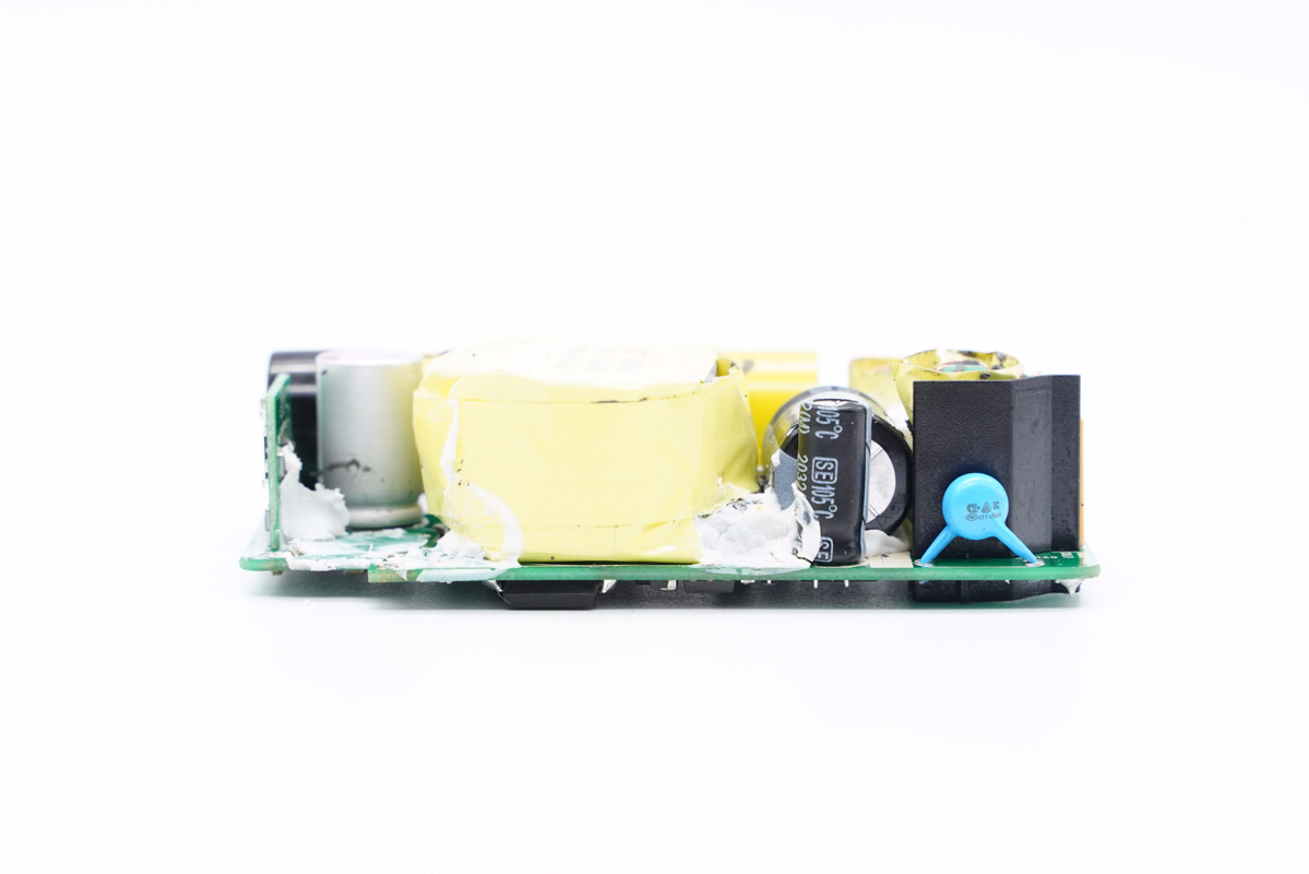

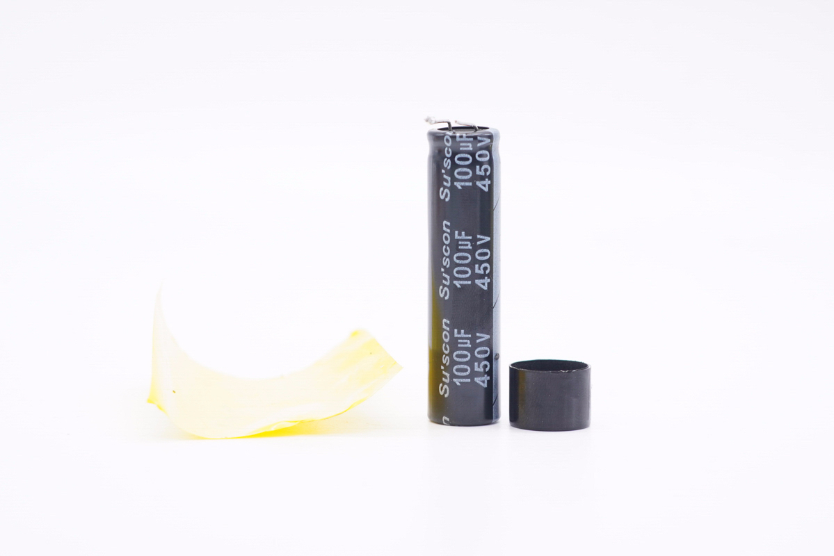

PCB板侧面还横置一颗大体积电解电容,头部套上黑色绝缘管,其余部位使用绝缘胶带包裹加强绝缘。
这颗电容也是来自冠坤,规格为450V 100μF。

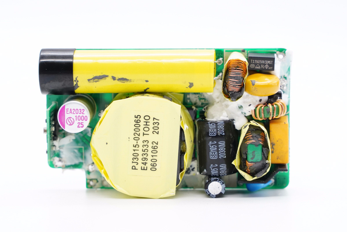

PCB板另一侧设有Y电容、主控芯片供电电容以及变压器。

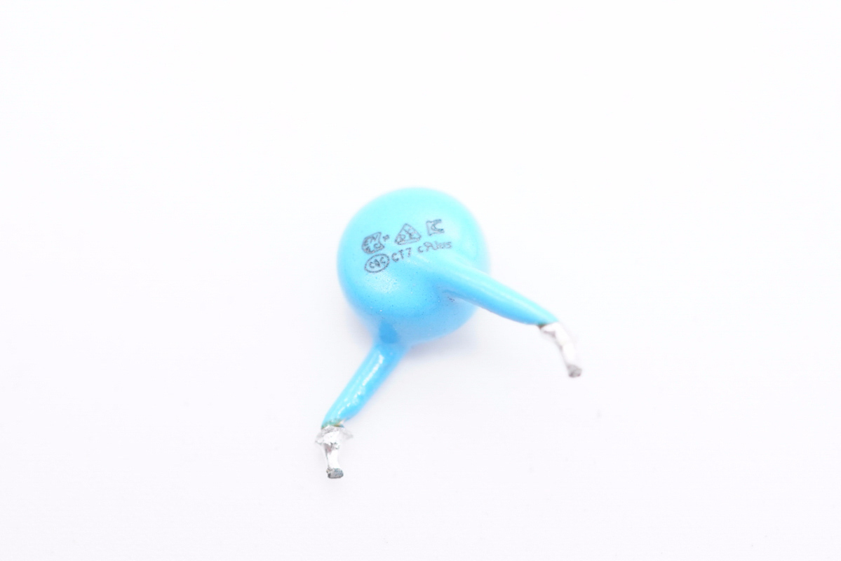

Y电容特写。

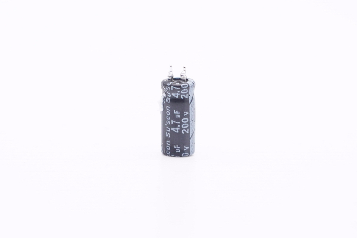

主控芯片供电电容规格为200V 4.7μF。

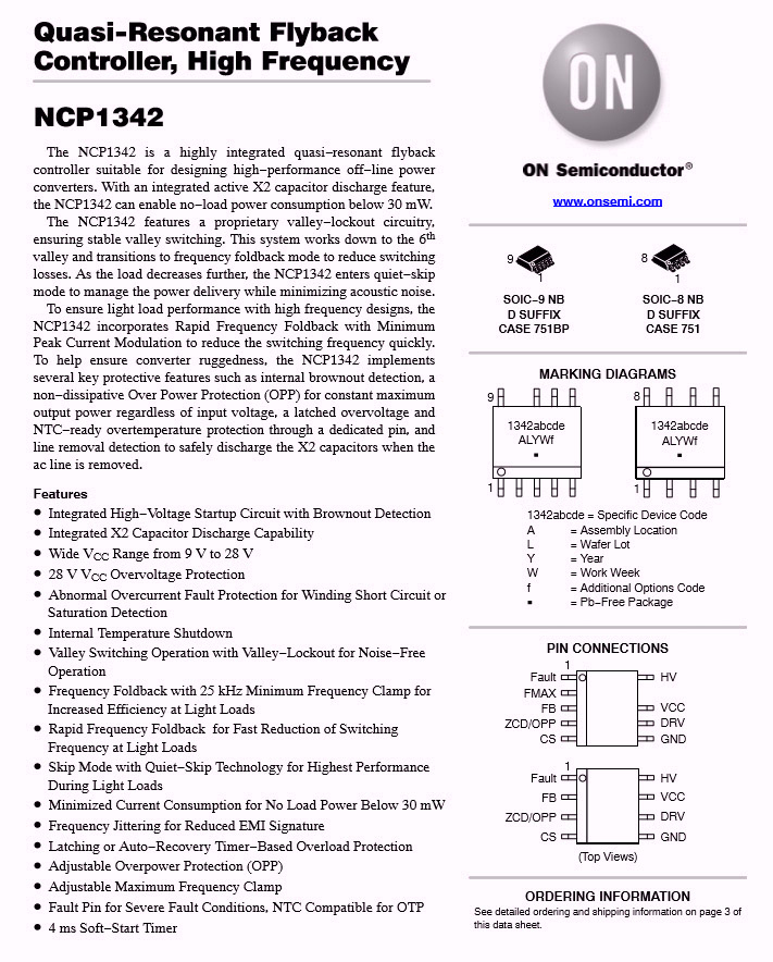

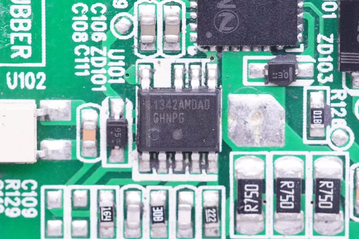

充电器主控芯片为ON安森美NCP1342,这是一颗高频初级PWM控制器,内置主动X2电容放电和多重完善的保护功能,具有超低的待机功耗。
充电头网通过拆解了解到,采用安森美NCP1342主控芯片的还有倍思65W 2C氮化镓快充、芯茂微65W 2C1A氮化镓快充、小米55W氮化镓充电器、华硕65W氮化镓充电器、OPPO新款65W超级闪充氮化镓充电器、一加65W Warp闪充充电器、坚果65W单C口氮化镓充电器、联想thinkplus 65W氮化镓口红电源Pro、小米120W超级快充、iQOO 120W闪充充电器等。

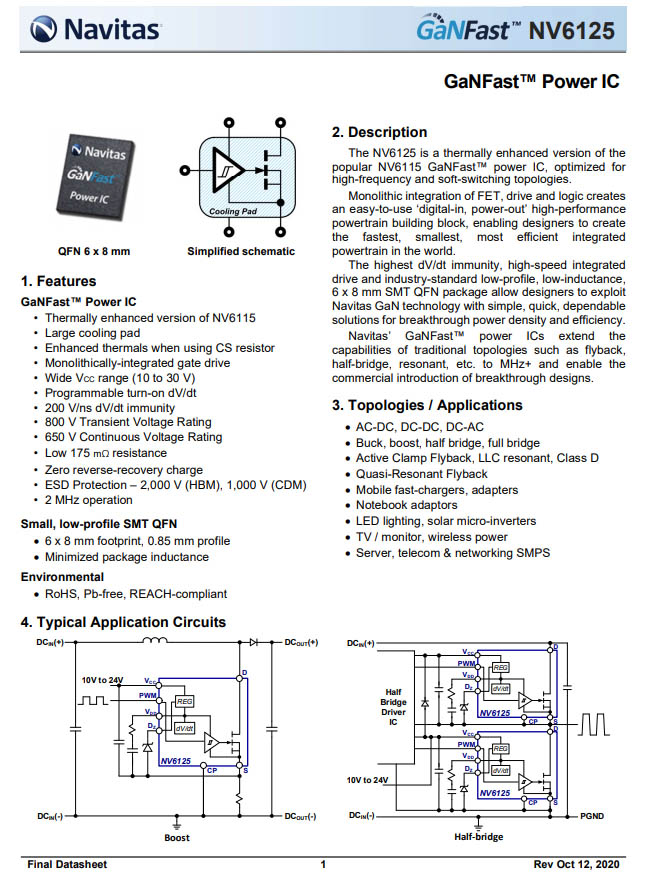

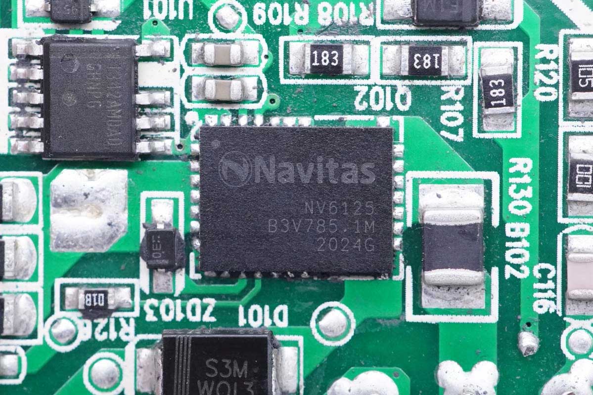

初级侧氮化镓功率芯片采用纳微NV6125,内置驱动器,无需外置驱动器,175mΩ导阻,耐压650V,支持2MHz开关频率,采用散热增强的QFN6*8mm封装,适用于升压,降压,半桥,全桥开关电源等诸多应用场合。
纳微半导体NV6125详细资料。
充电头网了解到,采用该芯片的还有OPPO新款65W超级闪充氮化镓充电器、联想thinkplus 65W氮化镓口红电源Pro、联想90W闪充双口氮化镓充电器、thinkplus65W氮化镓快充、鸿达顺65W 2C1A氮化镓快充等多款产品。此外纳微其它型号氮化镓功率芯片还被雷柏65W GaN快充、小米GaN充电器Type-C 65W、OPPO 50W饼干氮化镓快充、贝尔金68W双C口GaN充电器等数十款产品采用。

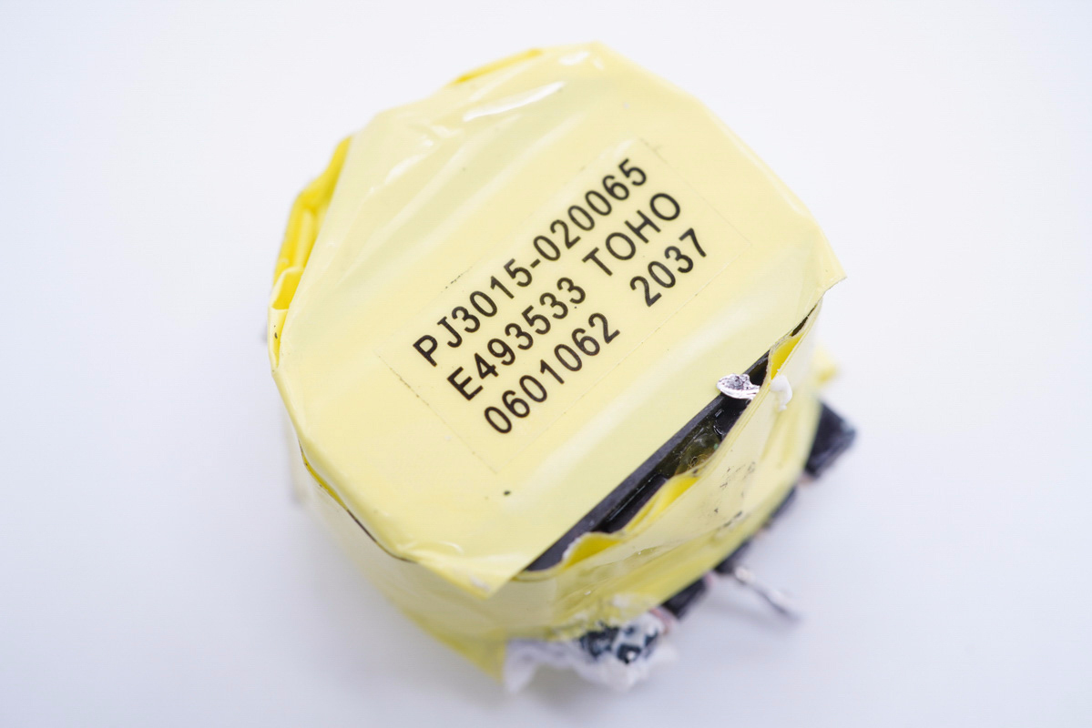

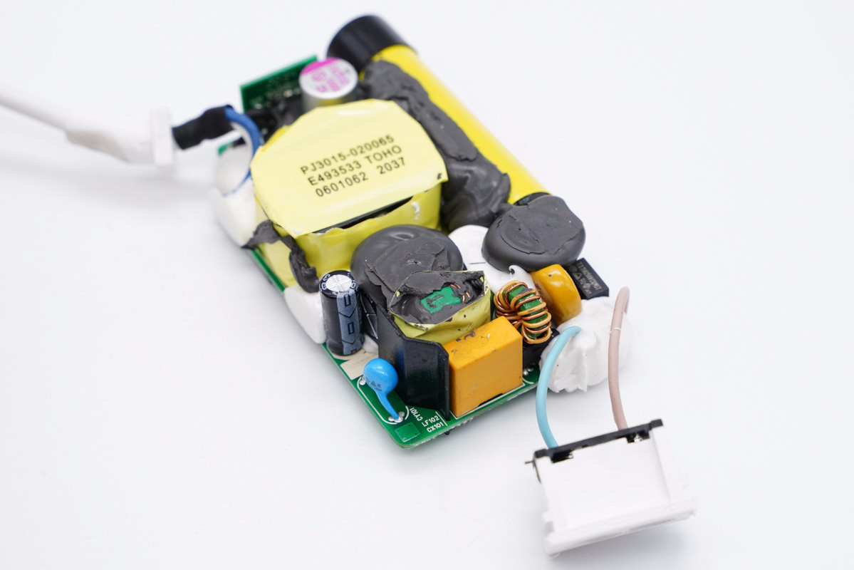

变压器特写,顶部贴有信息标签。

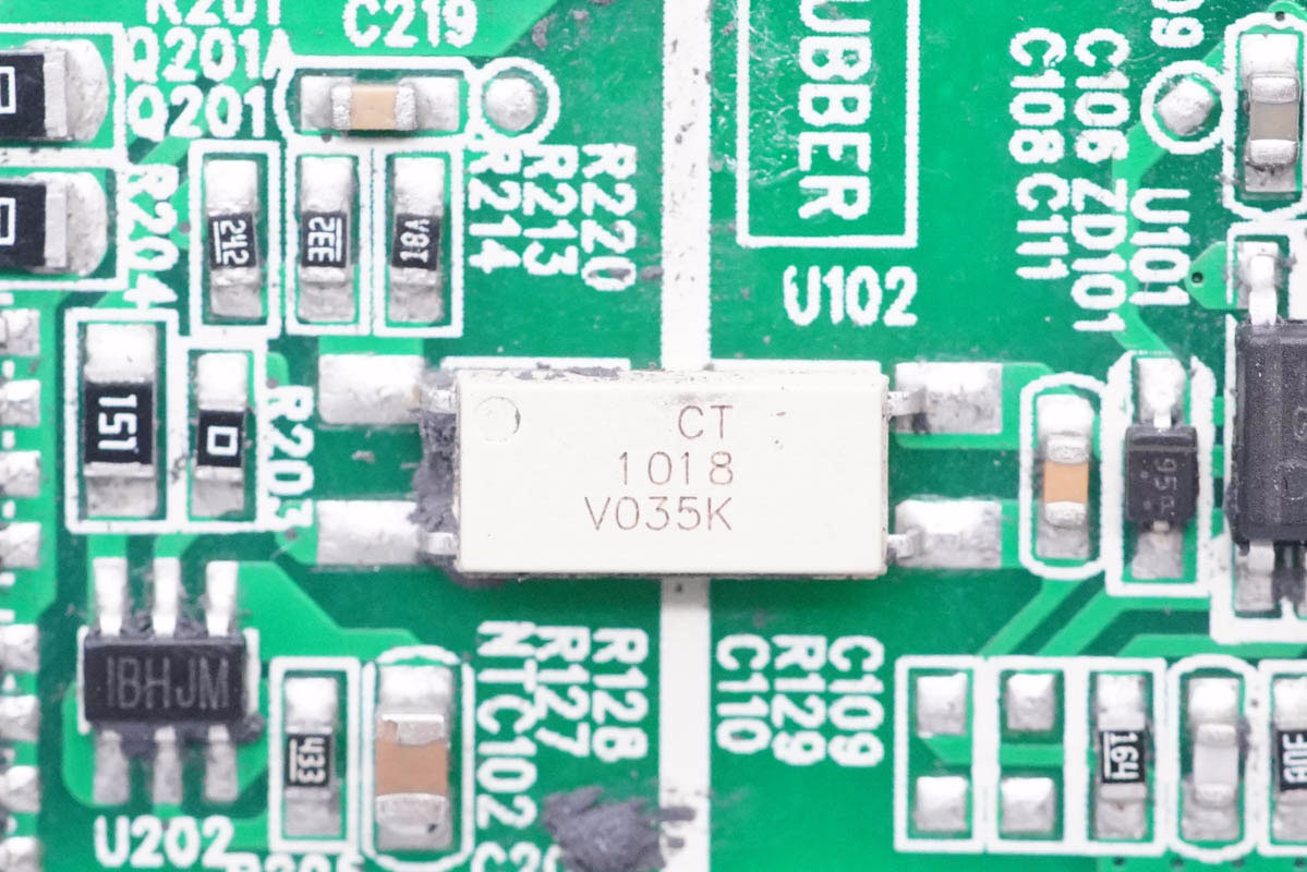

CT 1018光耦,用于初级次级通信,反馈输出电压。

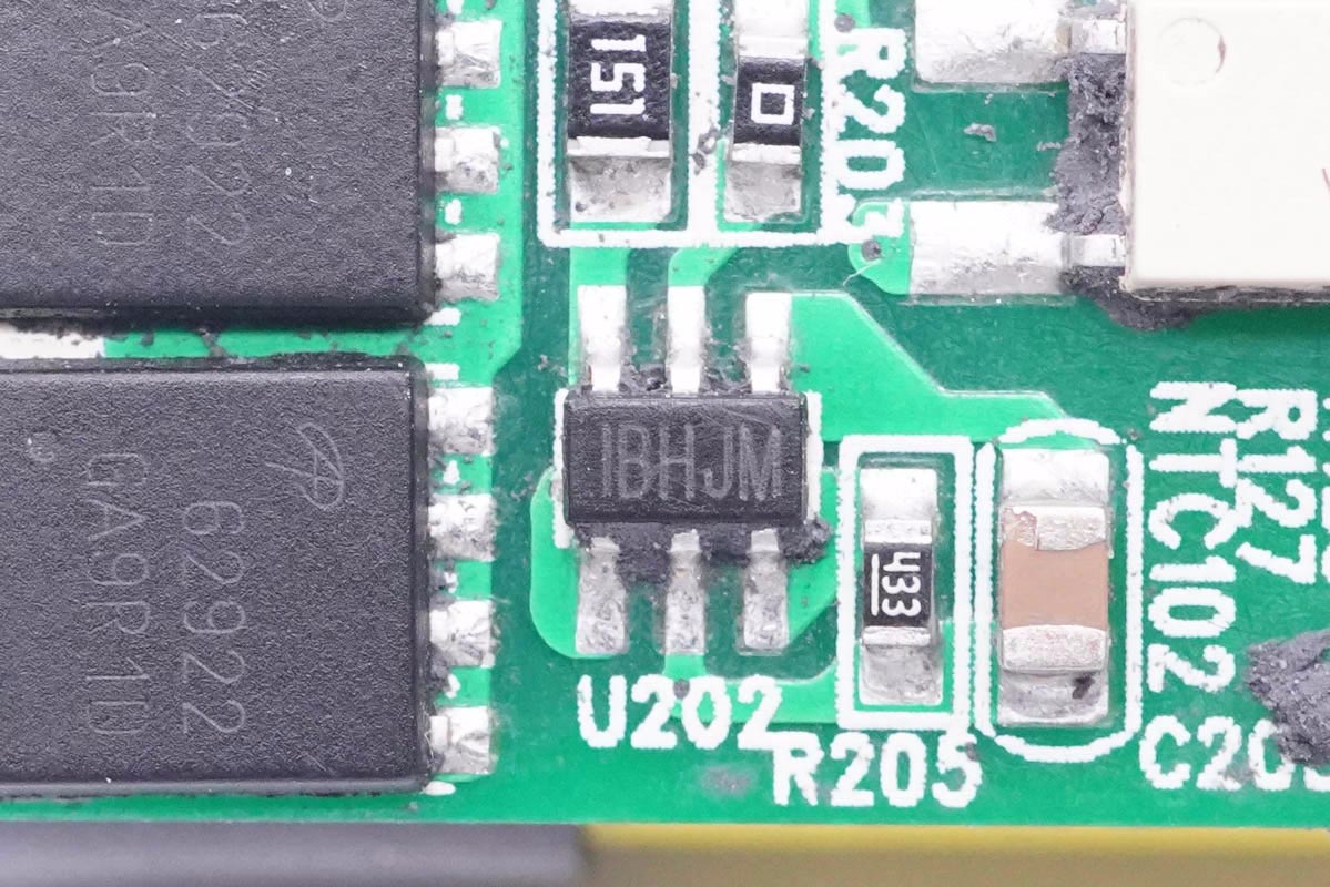

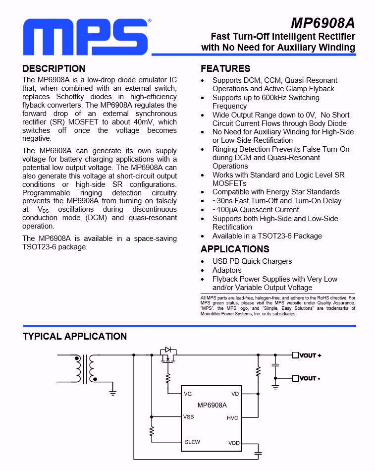

MPS芯源半导体次级同步整流控制器MP6908A,最高工作频率600KHz,支持DCM,CCM和QR以及ACF工作模式,支持标准电压和逻辑电压驱动的同步整流管。
MPS MP6908A详细规格参数。
充电头网拆解了解到,采用MPS MP6908A的还有努比亚65W氘锋氮化镓充电器Pro、坚果65W单C口氮化镓充电器、联想90W闪充双口氮化镓充电器、戴尔90W氮化镓充电器、联想thinkplus 65W氮化镓口红电源Pro、飞利浦65W快充插座等。
此外MPS同步整流芯片还被小米9 Pro原装45W快充充电器、thinkplus 45W USB PD充电器、thinkplus 65W口红USB PD充电器、紫米65W 2C1A桌面PD快充充电器、谷歌Pixelbook原装45W USB PD快充充电器等数十款产品采用。

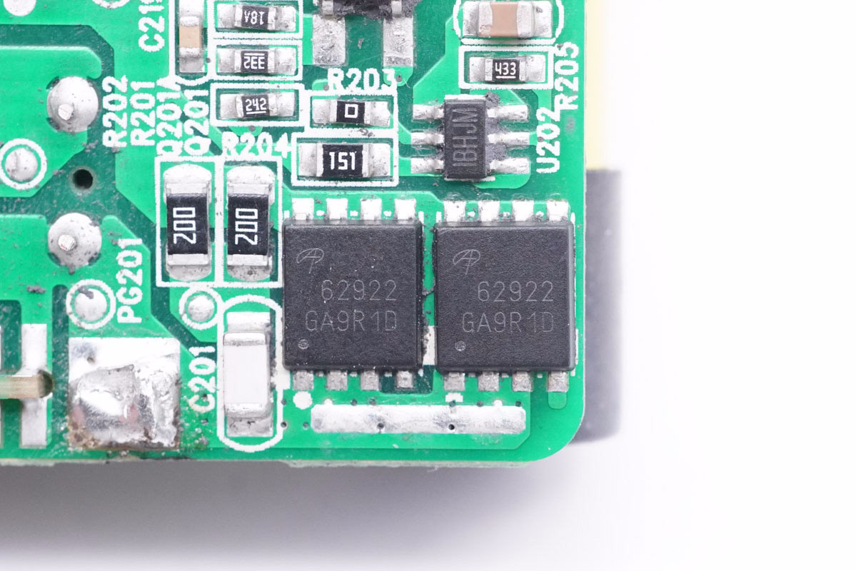

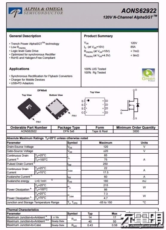

次级同步整流MOS管采用AOS万代的AONS62922,NMOS,耐压120V,两颗并联。
AOS AON62922详细规格资料。

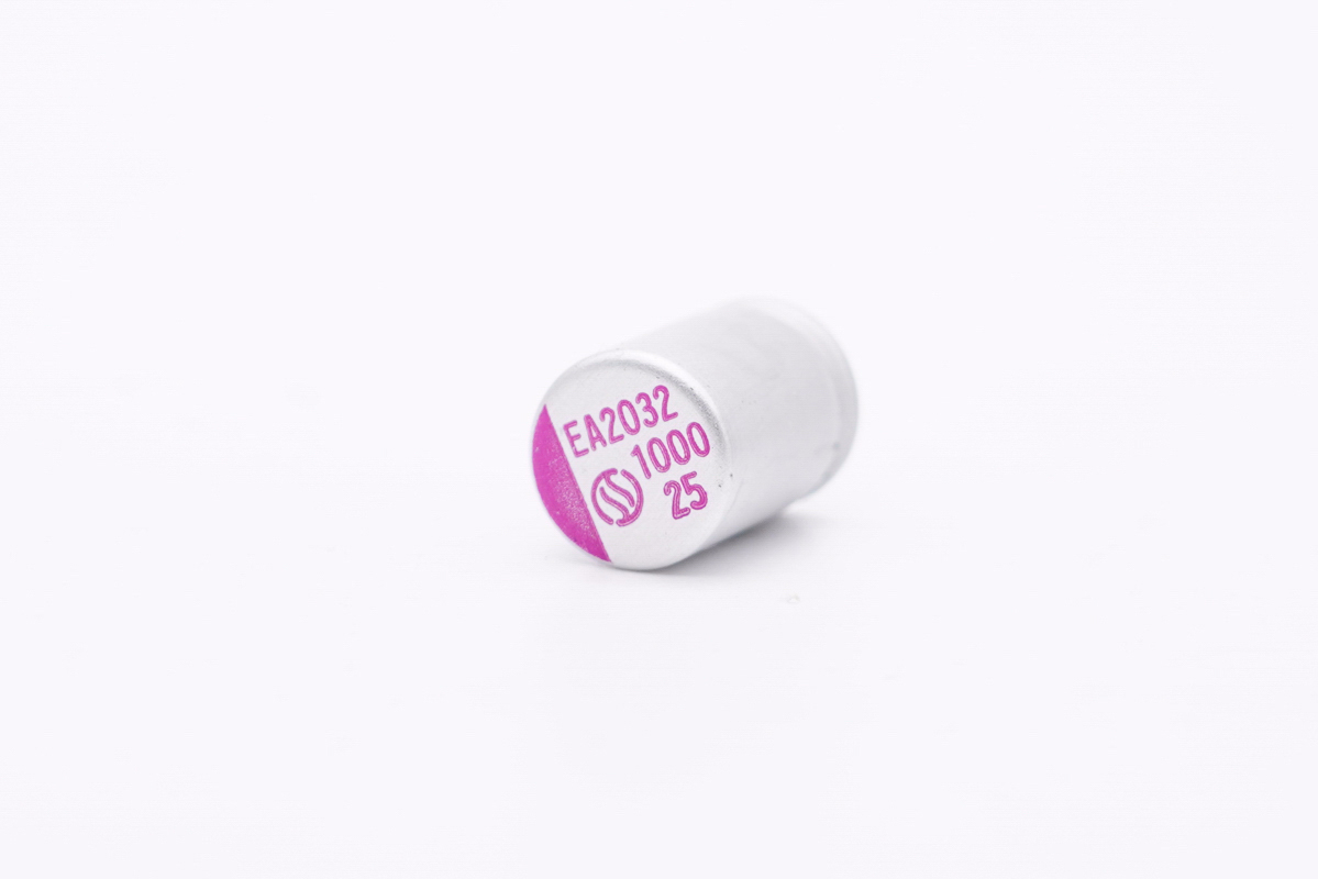

输出滤波固态电容采用冠坤EA系列,规格为25V 1000μF。

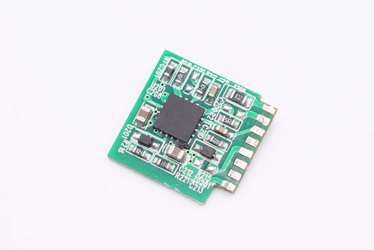

将协议小板拆下。

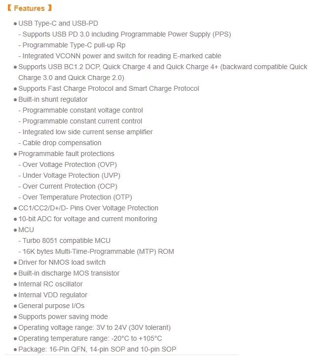

USB PD协议芯片采用伟诠WT6636F,这是一颗通过USB-IF协会USB PD3.0(PPS)认证的协议芯片(TID号:1080018),另外通过了高通QC4+认证,认证号QC20200316138。
WT6636F支持USB PD3.0和PPS,内置可编程的恒压恒流控制,集成低侧电流采样放大器,支持线损补偿,支持多重保护功能,包括数据线的过压保护,内部集成10bit ADC用于电压和电流检测,内置8051内核单片机,内置放电MOS管。
伟诠 WT6636F 资料信息。
据充电头网了解,采用WT6636F的产品还有魅族65W 2C1A氮化镓充电器、绿联65W氮化镓USB PD快充充电器、小米65W USB PD快充充电器、RAVPower 30W氮化镓充电器、紫米65W USB PD迷你充电器、thinkplus USB PD充电器、ZMI紫米65W 2C1A桌面PD快充充电器。同时,还有数十款产品快充产品采用了伟诠的芯片。

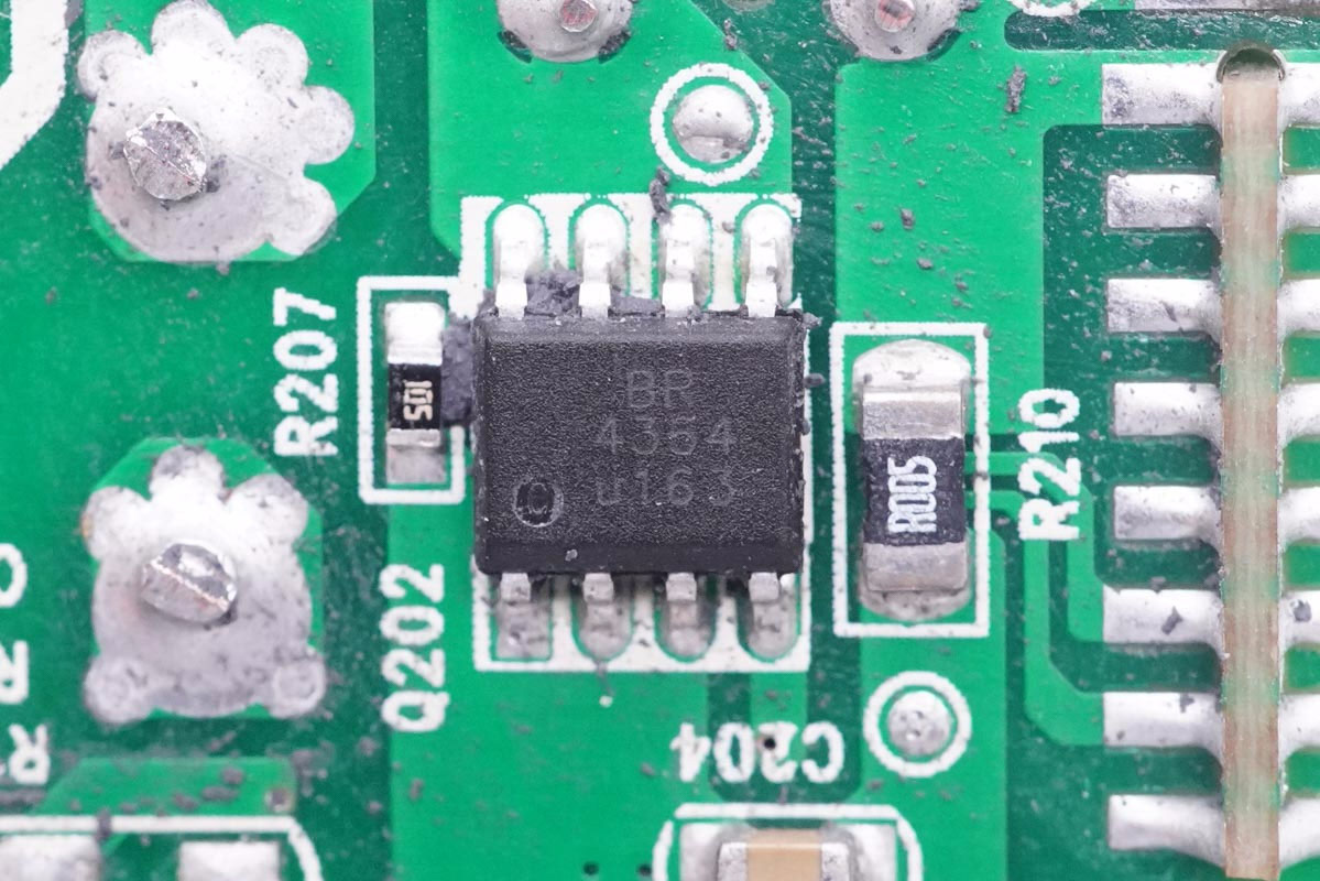

输出VBUS开关管特写,丝印4354,右侧是输出电流检流电阻。
