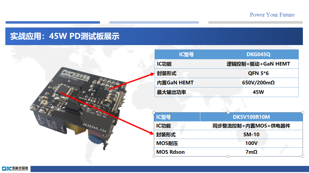

DK东科
1、东科DKG045Q
东科DKG045Q内部集成了650V/200mΩ导阻的GaN HEMT、逻辑控制器、GaN驱动器和高压启动管,采用反激方式,DFN5x6mm封装,输出功率45W,最高工作频率150KHz。
相比传统控制器+驱动器+GaN的电路,采用东科DKG045Q只需要一颗芯片即可完成原有三颗芯片才能完成的功能,电源系统设计更加简洁化。同时东科DKG045Q还具有多种操作模式,可以降低待机功耗,提高轻载效率,并且芯片还内置完善的保护功能,增加系统可靠性。

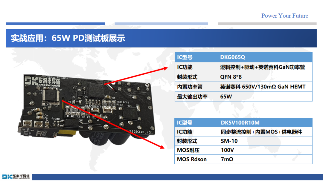

2、东科DKG065Q
东科DKG065Q采用QFN8*8封装,内部集成来自英诺赛科的650V/130mΩ导阻的GaN HEMT、逻辑控制器、GaN驱动器和高压启动管,采用反激方式,支持最大65W的输出功率,最高工作频率140KHz。

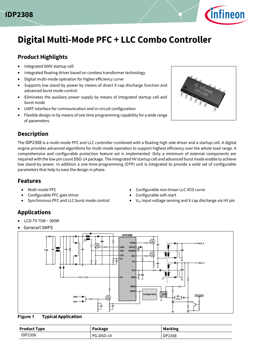

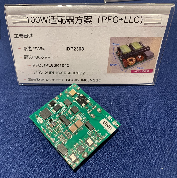

1、英飞凌IDP2308
英飞凌近期推出一款多模式PFC和LLC控制器IDP2308,芯片集成了浮动高侧驱动器和启动单元。数字引擎为多模式操作提供高级算法,以支持整个负载范围内的最高效率,实现了全面且可配置的保护功能。采用DSO-14封装,仅需要最少的外部组件。
芯片集成的高压启动单元和先进的突发模式可实现低待机功率;此外还集成了一个一次编程 (OTP) 单元,以提供一组广泛的可配置参数,有助于简化相位设计。
英飞凌IDP2308支持同步PFC和LLC突发模式控制,PFC驱动器可配置并支持多模式,优化效率。可配置非线性LLC VCO曲线,软启动可配置,支持交流电压感应和X电容放电,最高支持300kHz工作频率。可以充分利用GaN器件的高频优势,低Qg、低Coss和低导通阻抗,实现效率和功率密度的提高,性能明显优于LLC+传统MOS的搭配。IDP2308支持可配置的保护功能,外围元件极简。

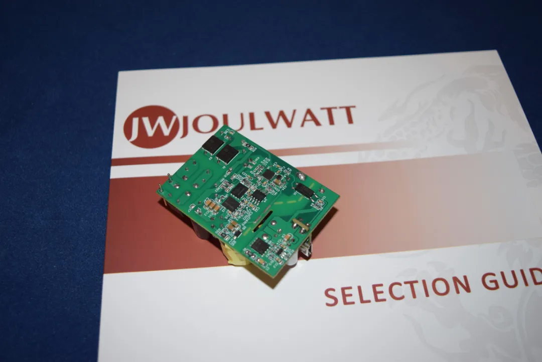

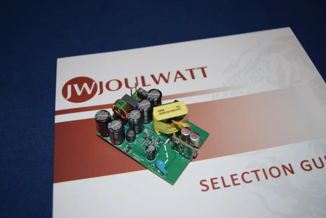

JOULWATT杰华特
1、杰华特JW1550
杰华特JW1550是一款有源钳位反激控制器,可以实现ZVS开通,提高效率,满足高频应用的需求;同时回收漏感能量,进一步提高效率;芯片加入抖频功能,改善系统的EMI性能;同时支持X-cap放电;供电内置Boost电路,适合宽范围输出应用,并且节省供电损耗;外围电路简单,方便应用。
为了展示JW1550芯片的性能,杰华特目前已经基于该芯片开发出了一套65W氮化镓快充参考设计,该方案搭配软线变压器,具有外围芯片简洁、高频、高效等特点。

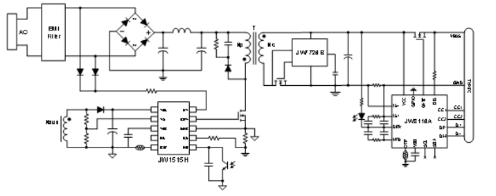

2、杰华特JW1515H
杰华特JW1515H高性价比的高频QR反激控制器,具备高耐压供电pin,最高供电电压高达90V,可由辅助绕组直供,无需采用LDO、Boost、双绕组供电等方式即可轻松适配宽输出电压范围;高可靠的GaN直驱,6V驱动电压可直接驱动GaN器件。
杰华特JW1515H电流检测采用负电压采样技术,最大限度减小驱动回路满足高频应用;可选且可调的OCP与OPP功能,针对不同PD输出规格,可以选择最合适的保护功能,无需增加外围器件即可满足LPS要求;同时具备高压启动、X-cap放电、独立外部OTP功能,轻松应对多重需求。

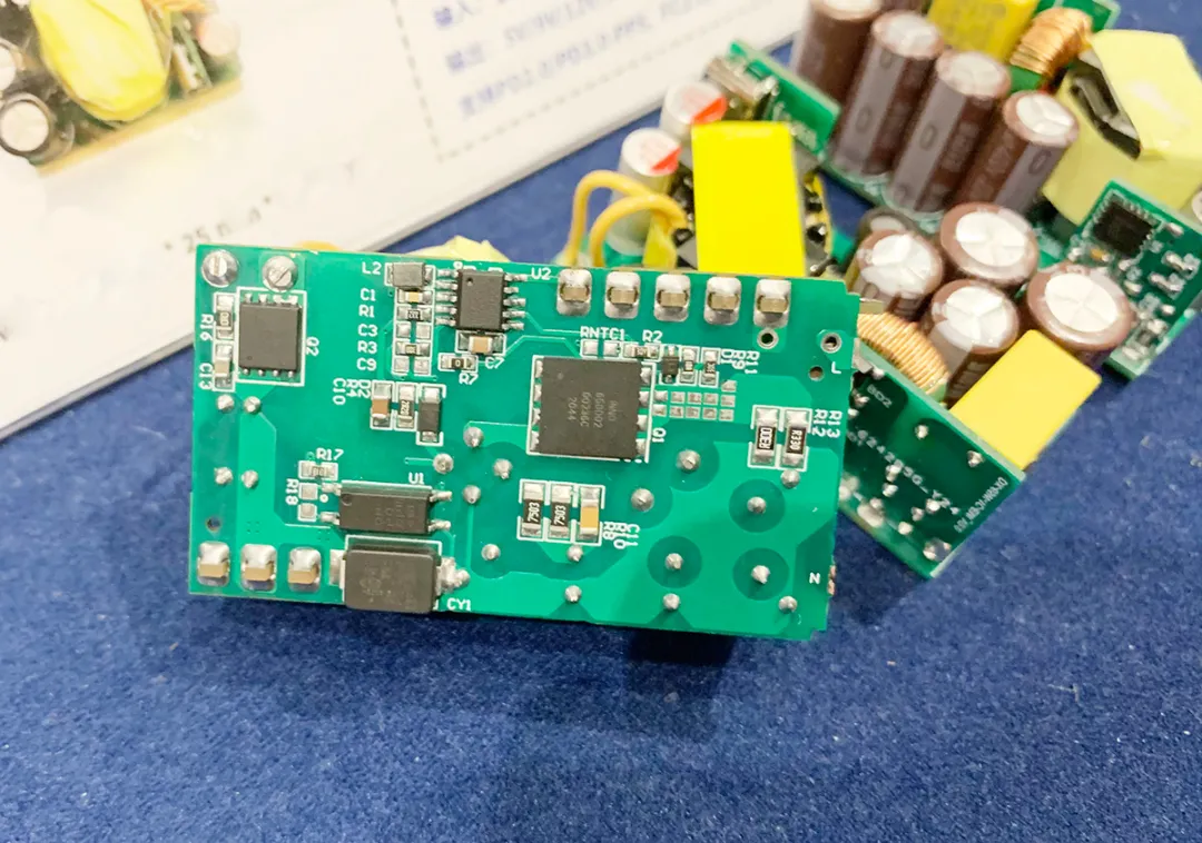

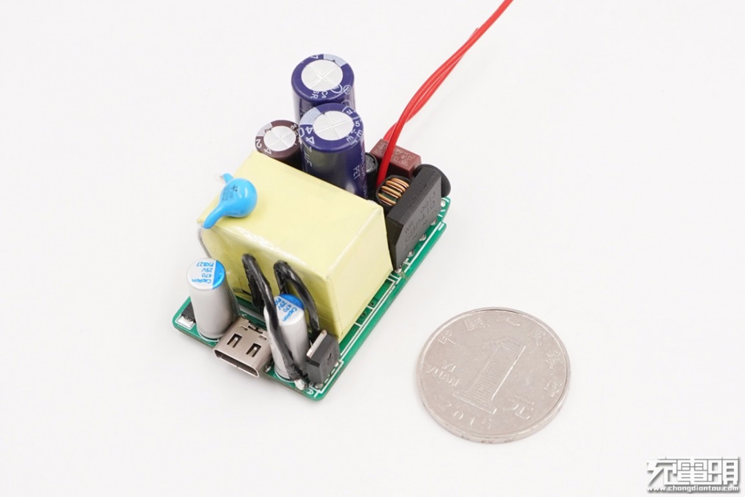

1、

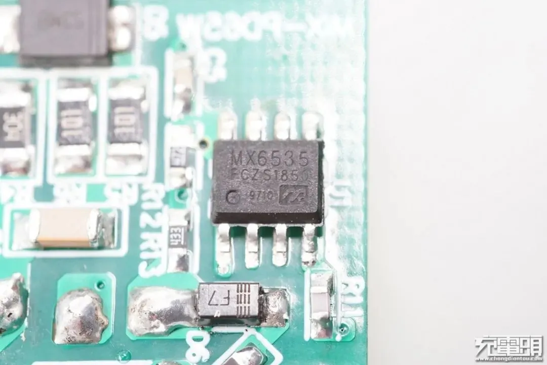

美思迪赛MX6535
美思迪赛MX6535是国内首颗具备量产条件的氮化镓快充主控制芯片,打破了国内没有氮化镓控制IC和驱动IC的局面。其可以实现精准的多级恒压和多级恒流调节,而无需传统的二次电流反馈电路;采用美思迪赛第二代Smart-Feedback技术,它不仅消除了传统电源的电压电流反馈电路补偿网络的需要,并能在所有操作条件下宽范围输出时(3.3V~20V)保持系统稳定性。
同时,具备全面的保护功能和故障解除系统自动恢复功能,包括逐周期电流限制、不同输出电压自适应的过电压保护、反馈回路开路保护、芯片内外部OTP功能等。
MX6535与同样出自美思迪赛半导体集成同步整流的二次侧快充协议SOC控制器搭配设计,能非常方便的实现18W~100W的USB PD或者QC小体积的快充电源设计,内部先进的数字控制系统可根据手机的输出能力请求实现快速平稳的电压和功率转换。此外MX6535还可以根据用户需求实现兼容联发科(MTK)PE2.0 plus充电器协议。
美思迪赛MX6535搭配自家的次级芯片可以实现超精简超高集成度的设计,在开发65W氮化镓快充产品时,只需一块PCB就能完成紧凑的结构设计,且整块PCB板尺寸仅两枚硬币大小。这一方面得益于MX6535内置了氮化镓驱动,并消除了传统的二次反馈电路;另一方面也得益于次级芯片内置同步整流控制器和协议识别,并通过数字算法把传统初次级电压及电流RC环路补偿网络直接省去。

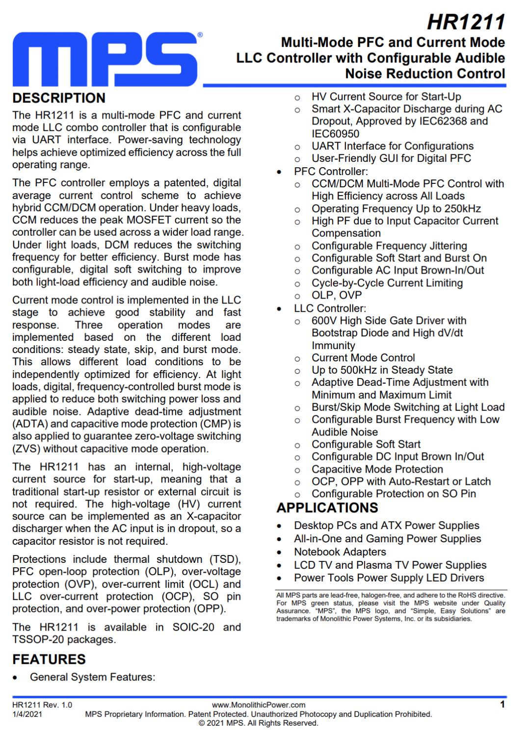

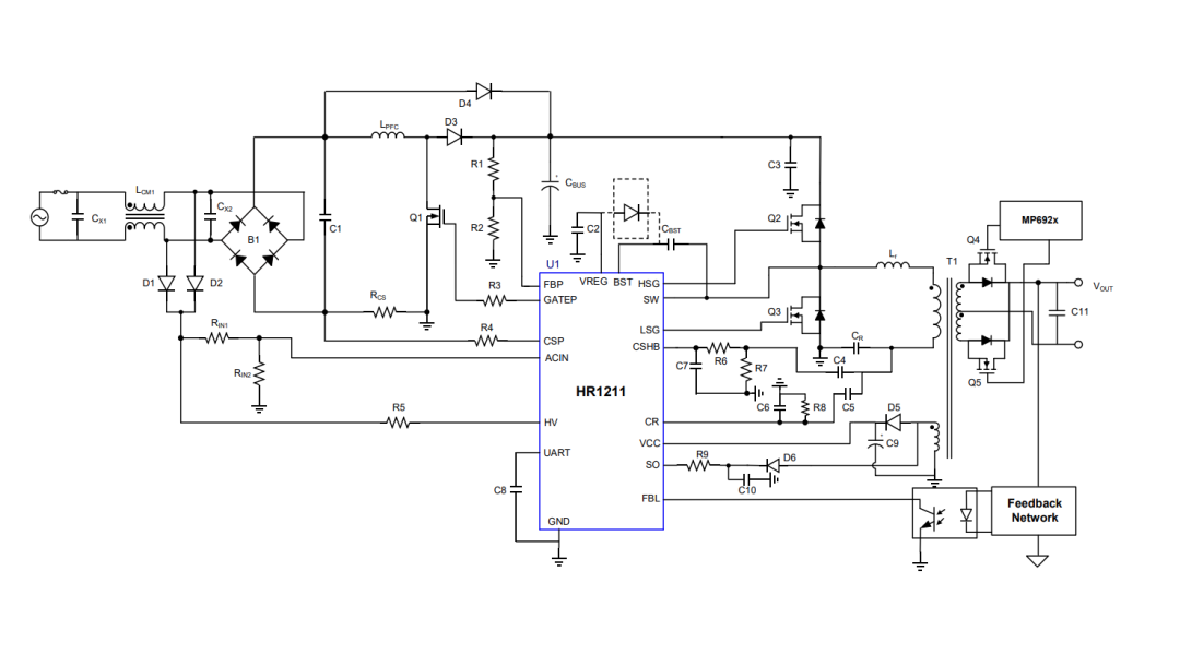

1、MPS HR1211
MPS HR1211将PFC控制器和LLC控制器整合到一个封装里面,其数字内核并可根据负载情况进行联动控制,获得更高的轻载效率。
重负载下,CCM模式可降低MOS管的峰值电流;轻负载下,DCM模式可降低开关频率从而提高效率。数字编程的Burst模式,可提升轻载效率和降低音频可闻噪声。HR1211采用电流模式控制的LLC级,可实现高稳定性和快速响应。根据不同的负载条件,芯片在连续,跳周期和Burst模式运行。可在不同的负载条件下独立优化效率。
HR1211采用数字控制内核,芯片内置多个独立的ADC用于检测输入电压,PFC输出电压,LLC反馈电压和PFC峰值开关电流。检测数值送到HR1211内置的数字控制内核进行比较,配合芯片内专有的数字算法,进行实时反馈控制。HR1211支持多种完善的保护措施,如热关断、PFC开环保护、过压保护、过流限制和过流保护、超功率保护等多重保护。值得一提的是,HR1211空载待机功耗<100mW。
同时HR1211支持高压启动,智能X电容放电。PFC级工作频率最高250kHz,支持可编程的抖频,可编程的软启动和Burst,可编程的AC欠压保护,逐周期电流限制和其他保护功能。
电流模式的LLC控制器具有600V半桥驱动器,内部集成自举二极管,高达500kHz工作频率,自适应死区时间调整,具有可编程的跳周期和Burst频率,软启动可编程,可编程的直流输入欠压保护,容性保护,保护锁定或自恢复。

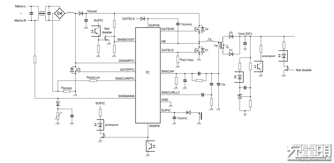

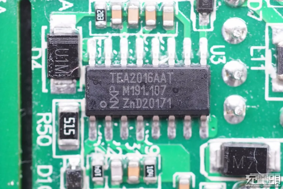

1、NXP TEA2016AAT
NXP TEA2016AAT芯片内部集成高压启动,内部集成LLC和PFC控制器以及对应的驱动器。TEA2016AAT集成X电容放电,正常输出信号指示。芯片采用谷底/零电压开关以减小开关损耗,全负载范围内都保持高转换效率,并且符合最新的节能标准,空载输入功率<75mW。同时TEA2016AAT还具有完整全面的保护功能,包括电源欠压保护,过功率保护,内部和外部过热保护,精确的过压保护,过流保护和浪涌保护等保护功能。
TEA2016AAT 是一款面向高效谐振电源的数字可配置LLC和PFC组合控制器。同时集成了 LLC 控制器功能以及 DCM 和 QR 模式下工作的PFC控制器。借助TEA2016AAT可以构建出完整的谐振电源,不仅设计简单,所需组件数也很少。TEA2016AAT采用薄型窄体 SO16 封装。
TEA2016AAT采用数字架构,基于高速数字内核控制器,在开发过程中可调节LLC和PFC控制器的工作和保护设置,并根据设置值运行,为获得高度可靠的实时性能提供了保障。
TEA2016AAT/TEA1995T的组合让我们能够轻松地设计高效可靠的电源,这些电源提供90W至500W的功率,而且外部元器件数非常少。该系统提供非常低的空载输入功率(< 75 mW ;整个系统包括 TEA2016AAT/TEA1995T 组合),在最低到最高的负载下均保持高效率。该电源符合能源之星、美国能源部、欧盟生态设计指令、欧盟行为准则的能效法规,且满足其他一些准则。因此,可以省略任何辅助低功率电源。

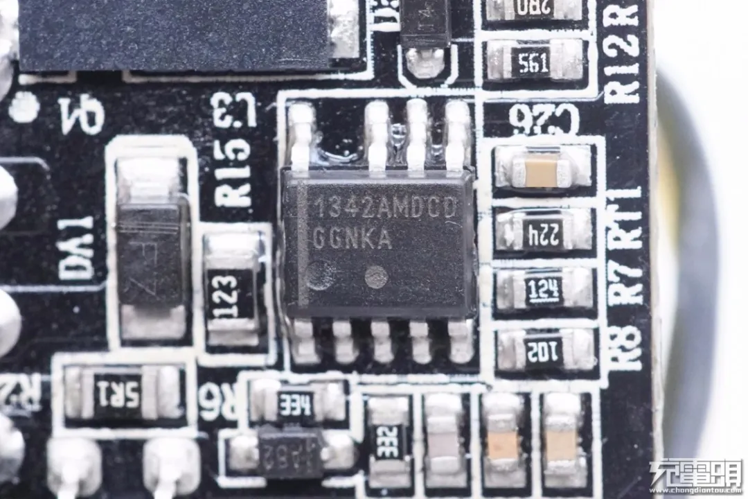

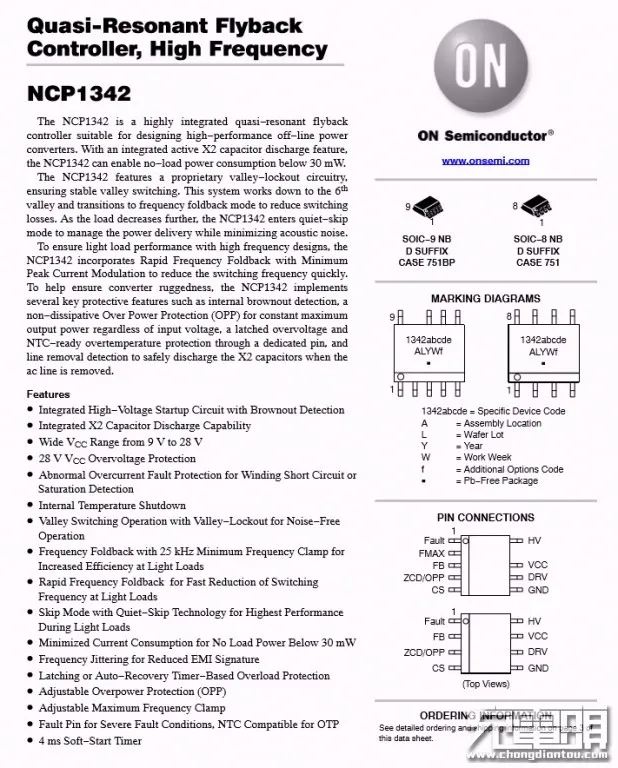

1、安森美NCP1342
安森美NCP1342是一颗高频初级PWM控制器,内置主动X2电容放电和多重完善的保护功能。
安森美NCP1342规格资料。

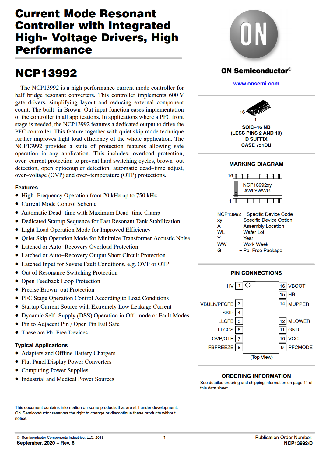

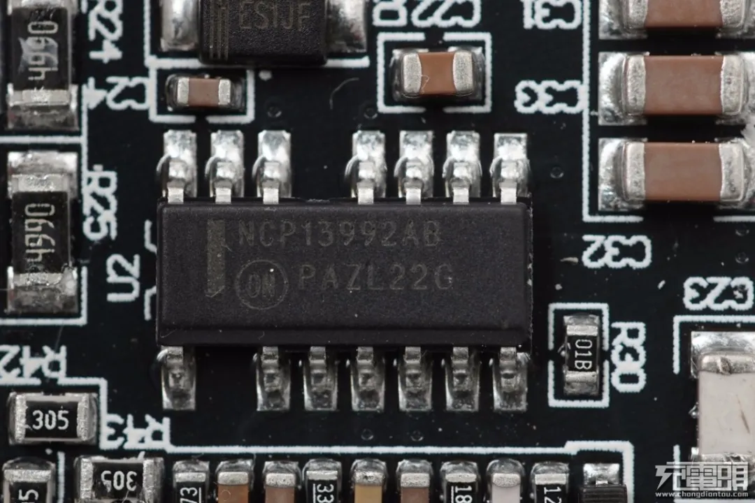

2、安森美NCP13992
安森美NCP13992采用SO-16无铅封装,是一款用于半桥谐振转换器的高性能电流模式控制器。此控制器内置600V门极驱动器,简化布局,减少了外部部件数量。在需要PFC前级的应用中,NCP13992可输出驱动信号控制PFC控制器,此功能结合专门的无噪声跳过模式技术进一步提高了整个应用的轻负载能效。
安森美NCP13992提供了一套保护功能,可实现在任何应用中的安全运行。其中包括:过载保护、防止硬开关周期的过电流保护、欠电压检测、开路光耦合器检测、自动停滞时间调节、过电压 (OVP) 和高温 (OTP) 保护。可用于笔记本适配器、液晶电视、大功率适配器、电脑电源、工业及医疗应用和照明应用。

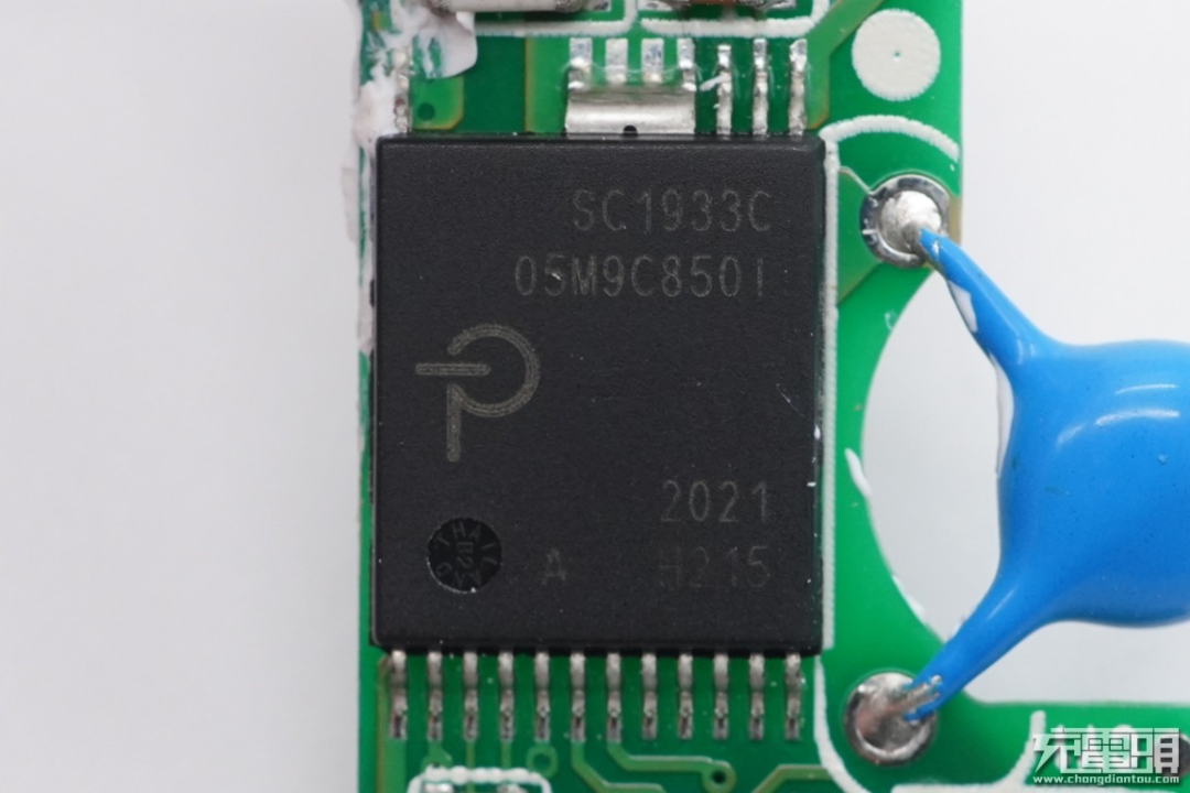

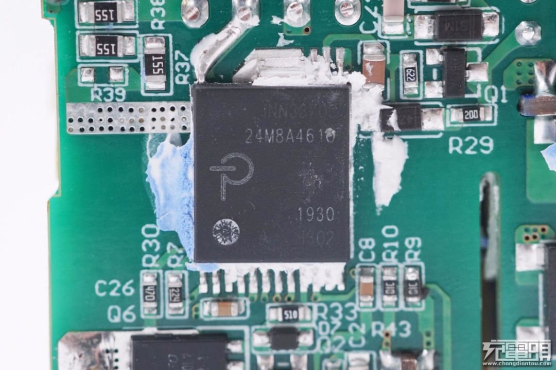

1、PI SC1933C
PI SC1933C内置GaN功率器件,属于PI的PowiGaN系列,也是PI推出的首款GaN电源产品,支持宽输入范围下65W输出。得益于氮化镓功率器件高频率低损耗的优势,能够提高充电器的功率密度,减小体积和重量,更加便于携带。
PI SC1933C无需外围元件即可提供精确的恒压/恒流/恒功率,并轻松与外接快充协议接口IC协同工作,因此适用于高效率反激式设计,内置同步整流控制器和反馈,更加节省外部元件。

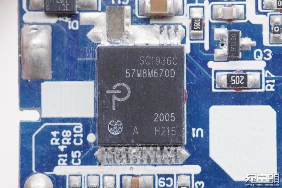

2、PI SC1936C
SC1936C芯片是PI最新发布的内置氮化镓功率器件的PowiGaN主控芯片,宽电压范围下,适配器壳体中最大75W连续功率。

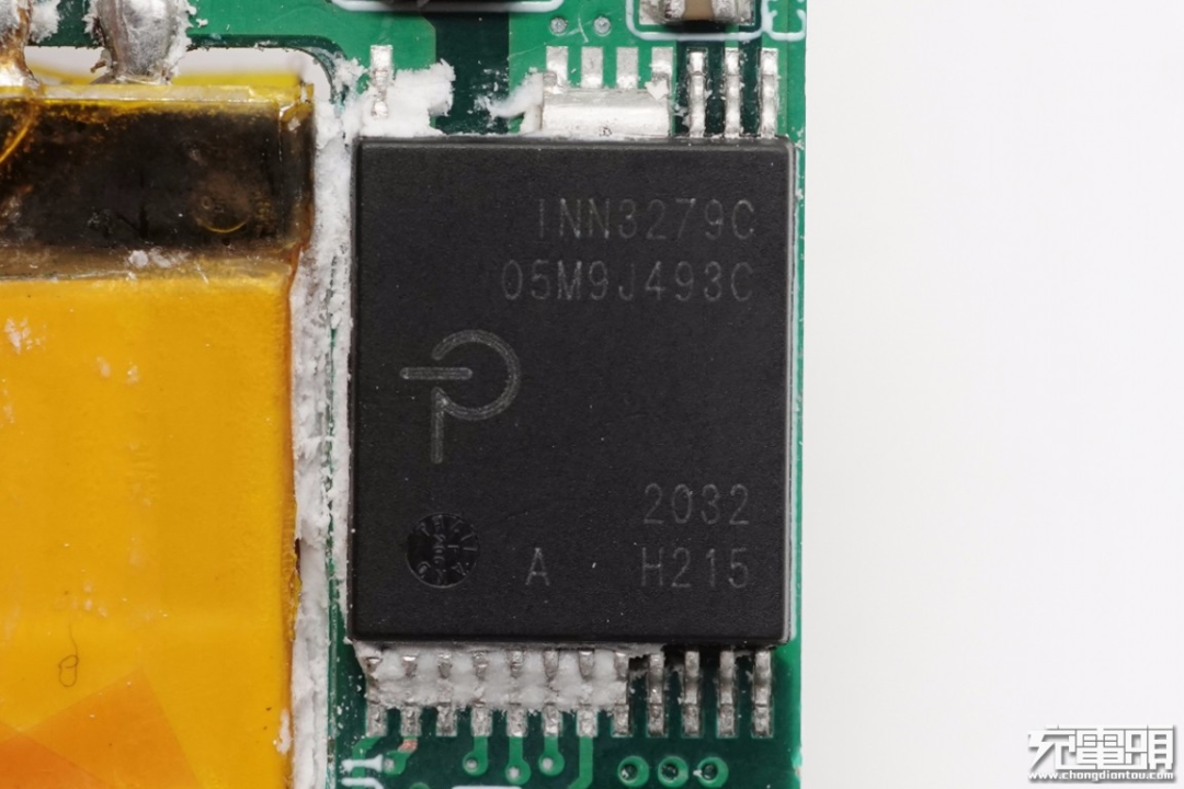

3、PI INN3279C
PI INN3279C内置750V PowiGaN技术,适配器密闭环境中宽电压输入可输出65W,这里降额使用是为了降低发热。PI全集成IC内部集成准谐振反激控制器和集成的主开关管,同步整流控制器和内置反馈,以及恒功率输出。

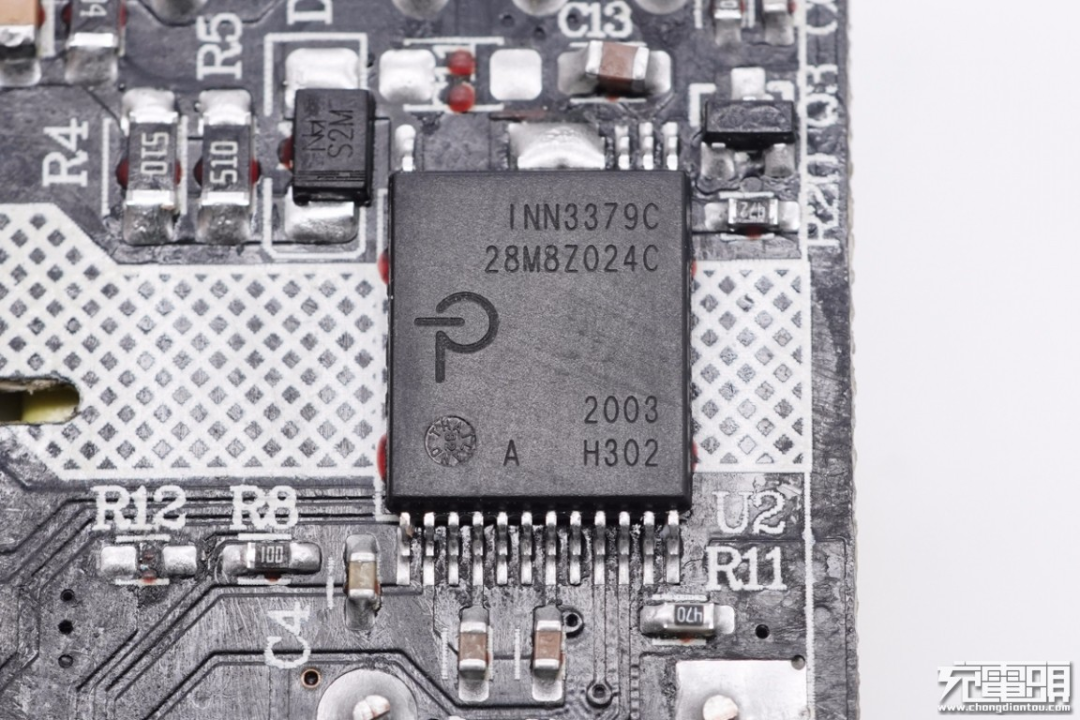

5、PI INN3379C
PI INN3379C采用PowiGaN技术,内置PWM控制器、高压MOS、同步整流控制器等,集成度非常高,并且采用数字总线控制调压。宽电压范围条件下,密闭外壳内可以输出65W功率。

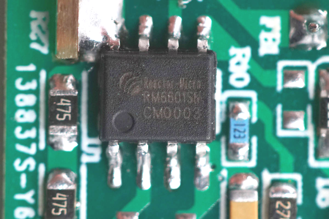

1、亚成微RM6601SN
亚成微 RM6601SN是一款高性能高可靠性电流控制PWM控制器,全电压范围内待机功耗小于65mW,满足六级能效标准,并且支持CCM/QR混合模式。
亚成微RM6601SN集成多种工作模式,在重载情况下,系统工作在传统的固频 130KHz 的 PWM 模式下,在低压输入时会进入 CCM 模式;在重载情况下,系统工作在 QR 模式,以降低开关损耗,同时结合 PFM工作模式提高系统效率;RM6601SN 采用专有驱动技术,直驱E-MODE GaN功率器件,提高产品效率及功率密度,简化EMI滤波电路设计,降低EMI器件成本,完美应用于大功率快速充电器。
在轻载或空载情况下,系统工作在 Burst Mode 模式,有效去除音频噪音,同时在该模式下,RM6601SN 本身损耗极低,因此可以做到超低待机功耗。在任何模式下,都集成了特有抖频工作模式,以改善 EMI。
RM6601SN 同时集成了多种保护模式和补偿电路,包括VCC过压保护,内置过热保护,外置过压保护,欠压锁定,逐周期过流保护,过载保护,短路保护,输出肖特基短路保护等,并内置斜坡补偿功能。

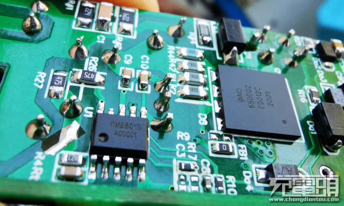

亚成微RM6801SN
亚成微RM6801SN是一款E-Mode GaN FET直驱控制ZVS反激芯片,这也是国内首个直驱氮化镓功率器件ZVS反激控制器,填补了国内空白。
亚成微RM6801SN是一款高性能高可靠性电流控制型PWM开关控制芯片,内置700V高压启动、X-cap放电、可调交流输入Brown in/out等功能,工作频率高达130KHz,全电压范围内待机功耗小于65mW,满足六级能效标准;并且支持CCM/QR混合模式以及拥有完备的各种保护功能,专有ZVS技术降低GaNFET开关损耗,改善EMI特性。
亚成微RM6801SN采用专有驱动技术,直驱E-MODE GaN功率器件,提高产品效率及功率密度,简化EMI滤波电路设计,降低EMI器件成本,可以应用于大功率快速充电器。

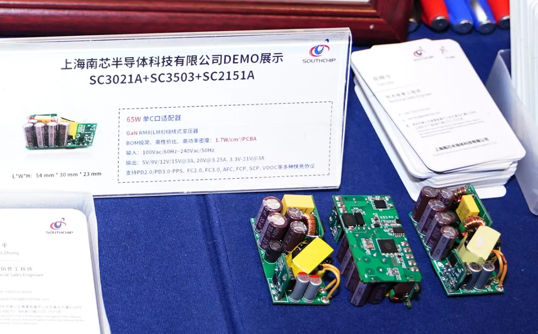

1、南芯SC3021A
南芯SC3021A最高支持170KHz工作频率,适用于绕线式变压器,可搭配RM8(LM8)绕线式变压器。南芯SC3021A满足各类高频QR快充需求,采用专有的GaN直驱设计,省去外置驱动器或者分立驱动器件;集成分段式供电模式,单绕组供电,无需复杂的供电电路;内置高压启动及交流输入Brown In/Out功能,集成了X-cap放电功能。
基于南芯SC3021A+SC3503+SC2151A方案开发的65W单口绕线变压器氮化镓快充方案,PCB板尺寸可做到54*30*23mm,功率密度达1.7W/cm³,具有BOM极简、高性价比、高功率密度等特点。并且支持PD、PPS、AFC、FCP、SCP、VOOC等快充协议,具备5V3A、9V3A、12V3A、15V3A、20V3.25A和3A PPS电压档位。

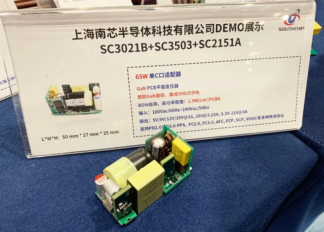

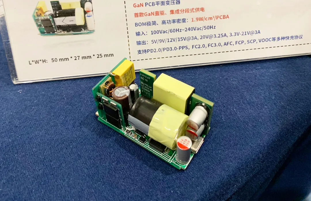

2、南芯SC3021B

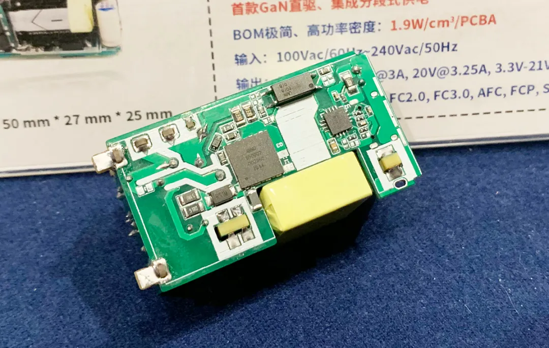

南芯SC3021B支持最高260KHz工作频率,专为平面变压器设计,也是首批国产GaN直驱控制器,集成分段式供电。南芯SC3021B满足各类高频QR快充需求,采用专有的GaN直驱设计,省去外置驱动器或者分立驱动器件;集成分段式供电模式,单绕组供电,无需复杂的供电电路;内置高压启动及交流输入Brown In/Out功能,集成了X-cap放电功能。
基于南芯SC3021B+SC3503+SC2151A的芯片组合开发的65W单口平面变压器氮化镓快充方案,搭配英诺赛科INN650D02氮化镓功率器件。
可以看到,为了实现更高的功率密度,该方案采用更加紧凑的设计。输入端采用两块小板,让整个PCB模块体积进一步压缩,尺寸可做到50*27*25mm,功率密度达1.9W/cm³,具有BOM极简,高功率密度特点。

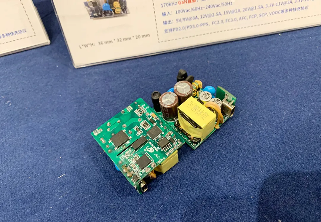

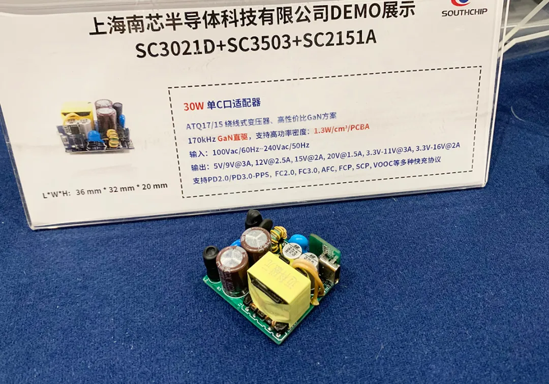

3、南芯SC3021D
南芯SC3021D支持170KHz GaN直驱,专为30W氮化镓充电器进行设计,并在该方案下可采用ATQ17/15绕线式变压器,极具性价比。南芯SC3021D采用专有的GaN直驱设计,省去外置驱动器或者分立驱动器件;集成分段式供电模式,单绕组供电,无需复杂的供电电路;内置高压启动及交流输入Brown In/Out功能,集成了X-cap放电功能。
基于SC3021D、SC3503、SC2151A三颗芯片开发的30W氮化镓单口快充方案。兼容协议多,电压档位齐全,性能强悍。该方案下PCB板尺寸仅为36*32*20mm,功率密度为1.3W/cm³,高功率密度是其另一大特点。
在SC2151A协议芯片加持下,USB-C口支持PD、PPS、AFC、FCP、SCP、VOOC等快充协议,具备5V3A、9V3A、12V2.5A、15V2A、20V1.5A和3A/2A PPS电压档位。

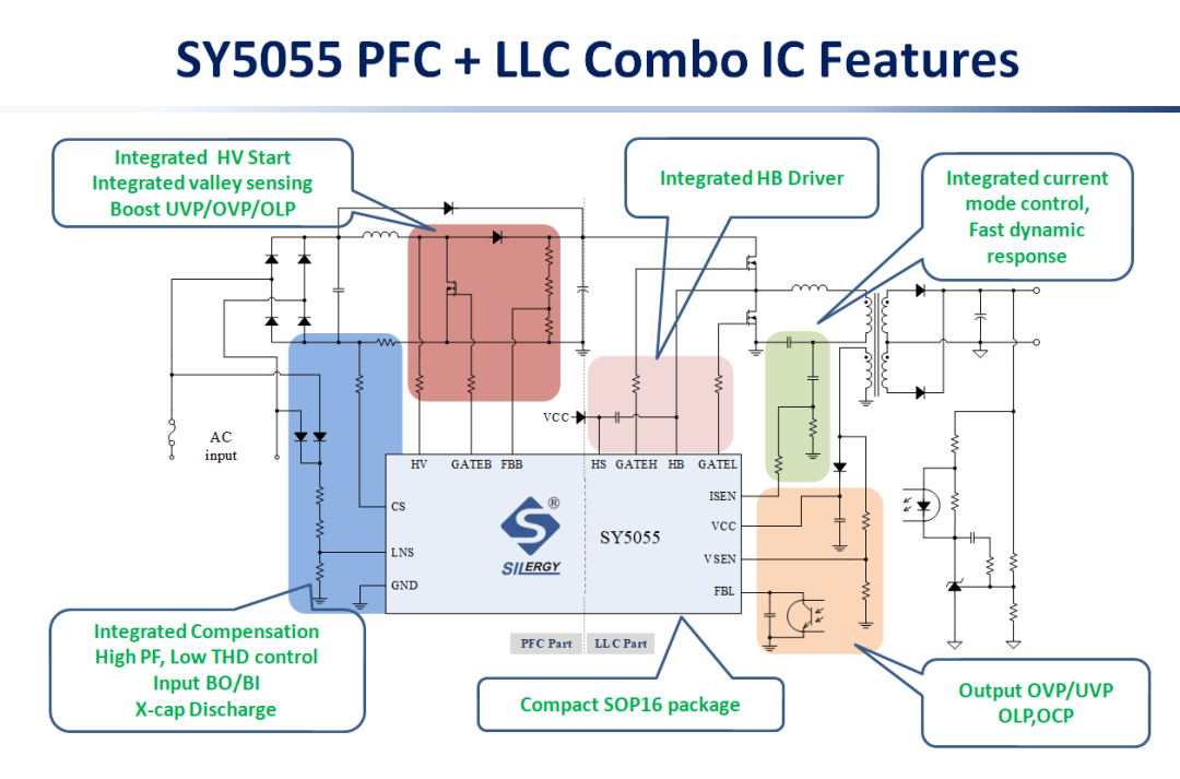

1、矽力杰SY5055
矽力杰SY5055是一颗高度集成的PFC和LLC二合一控制器,将PFC和LLC独立功能的器件合二为一,同时输出PFC和LLC级控制信号,一颗芯片完成两颗芯片的功能,减少芯片外围元件数量,简化设计。
矽力杰SY5055支持高压启动,集成谷底检测,PFC级支持欠压,过压,过载保护。片内集成LLC级半桥驱动器,集成电流模式控制,具有快速的动态响应。支持X电容放电,采用紧凑的SOP16封装,输出支持过压保护,欠压保护,过载保护和过流保护。

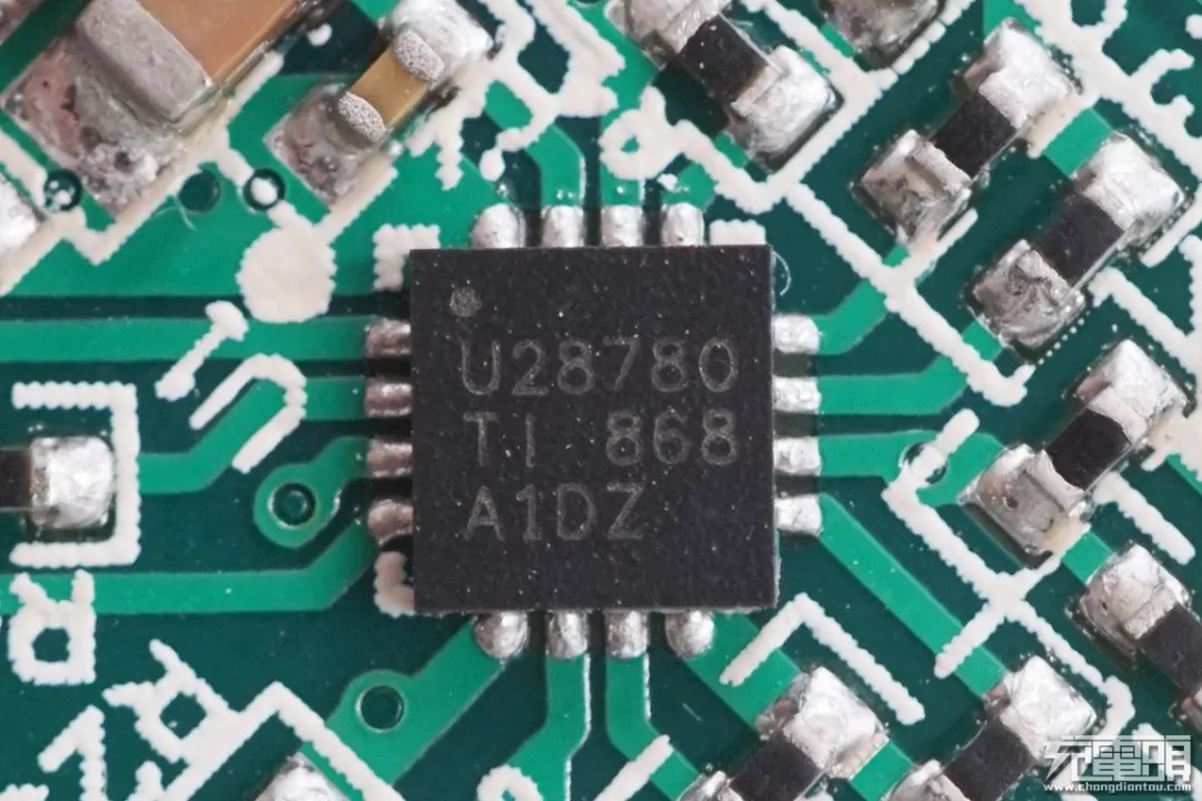

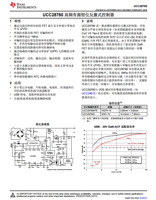

1、TI UCC28780
TI德州仪器UCC28780是一款高频有源钳位反激式控制器,可实现符合严格全球效率标准(如美国能源部6级和欧盟CoC V5 Tier-2能效标准)的高密度交流/直流电源。
UCC28780具有用户可编程高级控制律特性,可以针对硅和氮化镓功率器件进行性能优化。由于具有逻辑电平栅极信号和使能输出,因此使用组合了驱动器和GaN FET的开关器件进行直接运行的能力得到进一步增强。
凭借先进的自动调谐技术、自适应死区时间优化和可变开关频率控制律,UCC28780可在宽广的工作范围内实现零电压开关(ZVS)。使用可根据输入和输出条件改变运行方式的自适应多模式控制,可在提高效率的同时减轻可闻噪声。凭借高达1MHz的可变开关频率和精确的可编程过功率保护功能(该功能可在宽广的线路范围内为散热设计提供始终如一的功率),无源组件的尺寸可进一步缩小,并实现高功率密度。

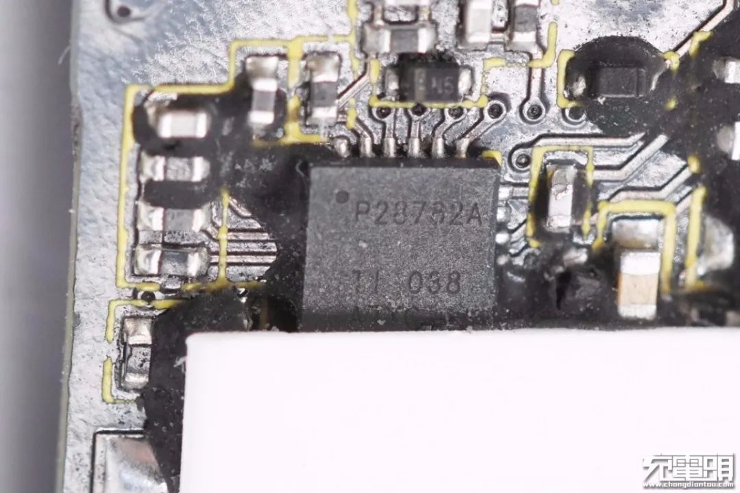

2、TI UCC28782
TI UCC28782高密度ACF控制器,支持频率抖动以降低EMI电磁干扰,内置X电容放电和偏置电源管理。
TI UCC28782A 详细资料。

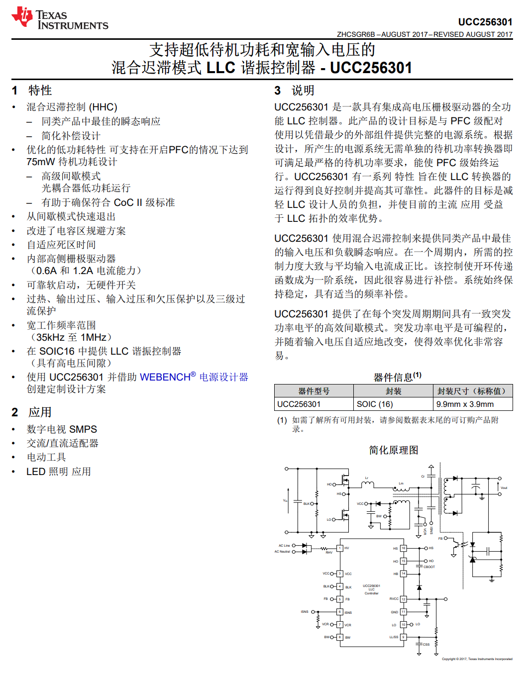

3、TI UCC256301
UCC256301是一款具有集成高电压栅极驱动器的全功能LLC控制器。此产品的设计目标是与PFC级配对使用,以凭借最少的外部组件提供完整的电源系统。根据设计,所产生的电源系统无需单独的待机功率转换器即可满足最严格的待机功率要求,能使PFC级始终运行。
UCC256301有一系列特性旨在使LLC转换器的运行得到良好控制并提高其可靠性。此器件的目标是减轻LLC设计人员的负担,并使目前的主流应用受益于LLC拓扑的效率优势。
UCC256301使用混合迟滞控制来提供同类产品中最佳的输入电压和负载瞬态响应。在一个周期内,所需的控 制力度大致与平均输入电流成正比。该控制使开环传递函数成为一阶系统,因此很容易进行补偿。系统始终保持稳定,具有适当的频率补偿。
