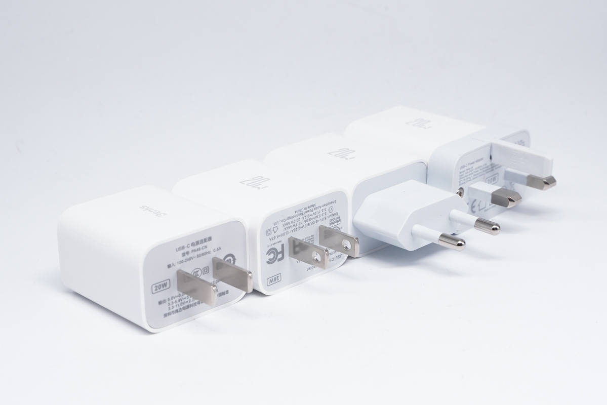

正如上面包装盒所展示那样,产品有国行、美规、欧规和英规四款,四款充电器只有插脚上的不同,相应的CCC、FCC、CE等都已通过,符合各地区质量要求。下面我们以国行版为例进行详细了解。

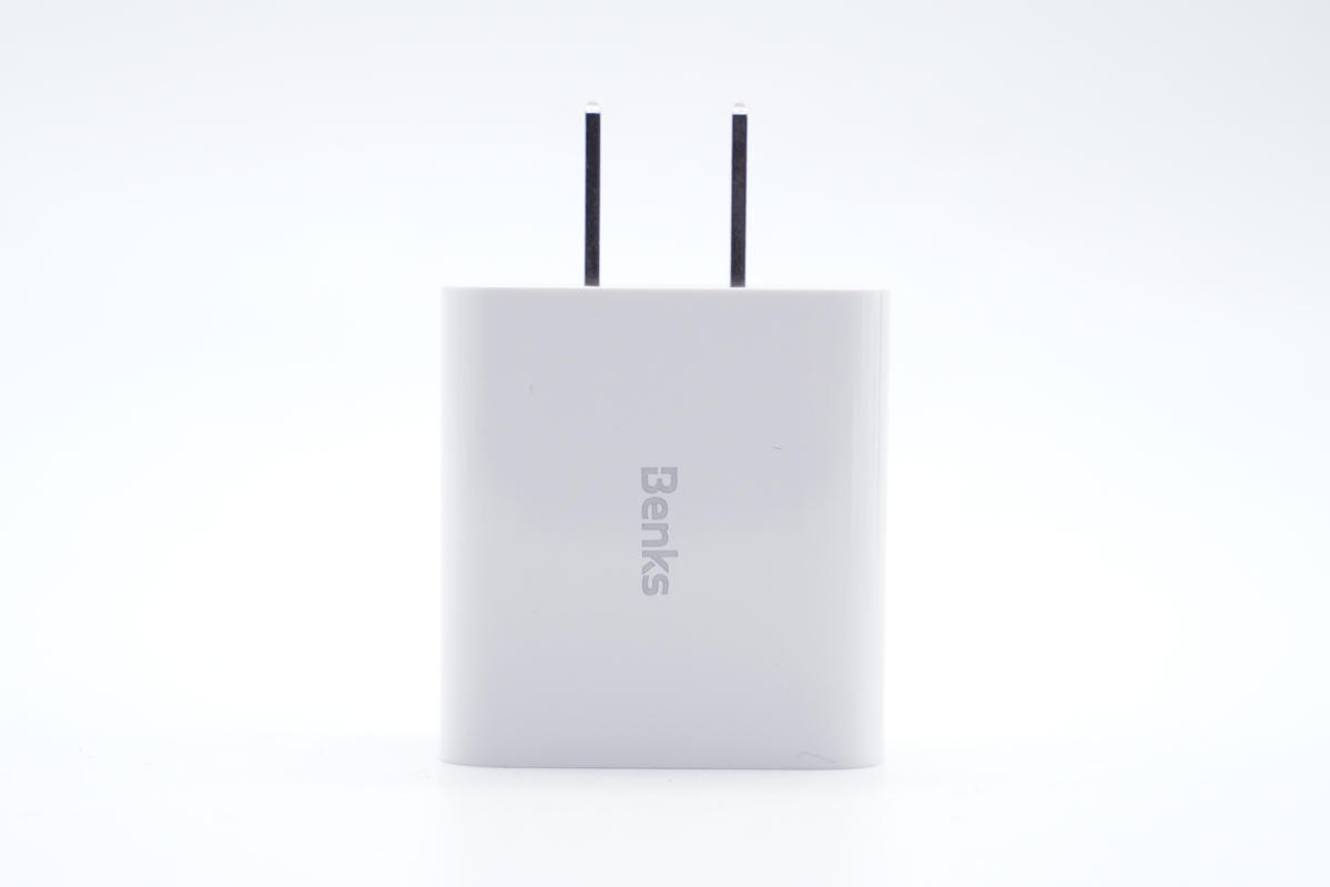

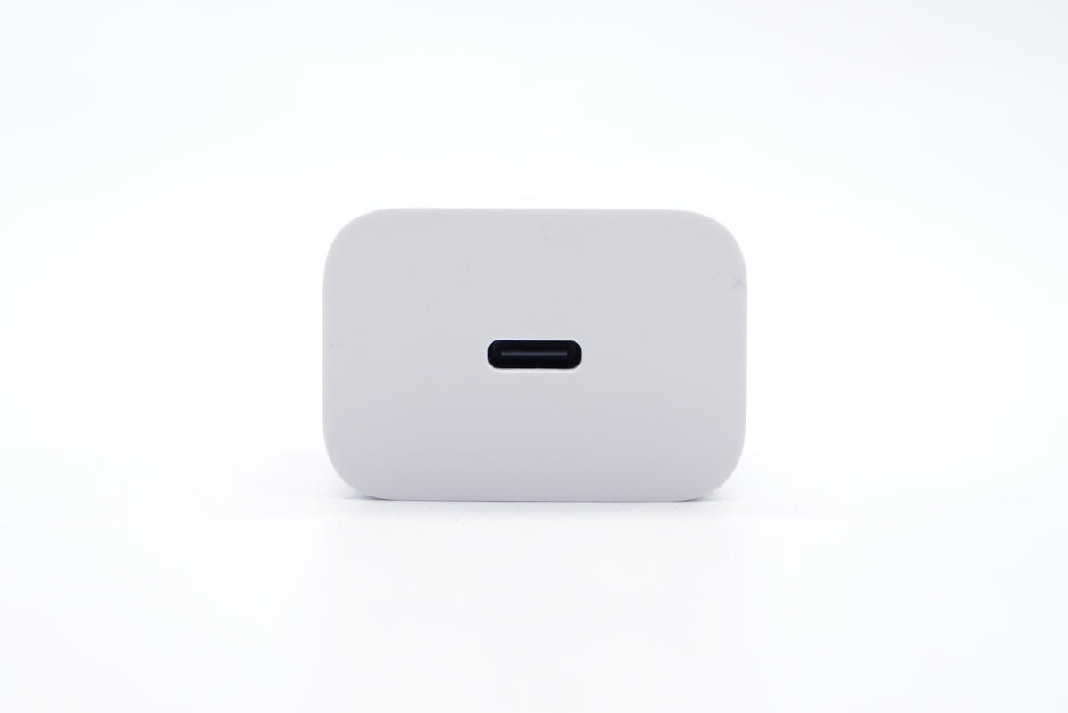

充电器采用PC阻燃材质白色外壳,经典直板造型设计,腰身高光亮面处理,各面间过渡圆润。
机身正面中心印有Benks品牌。

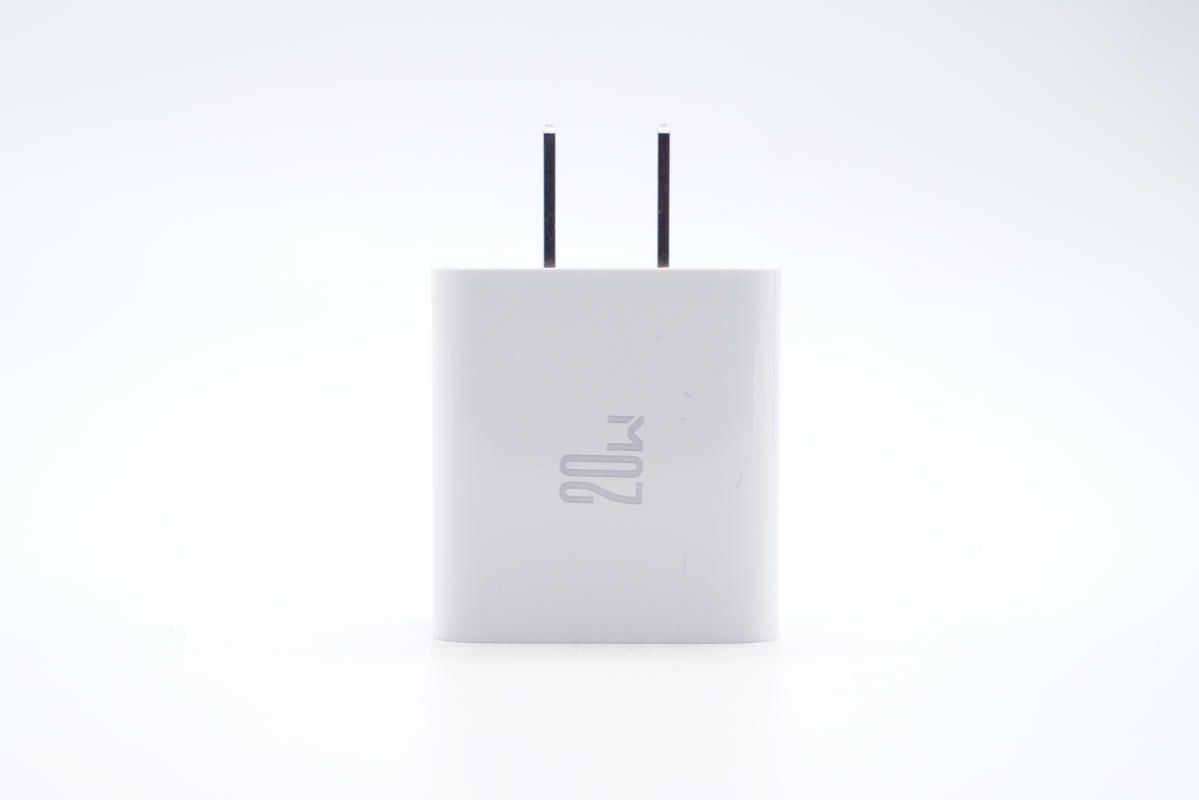

背面中心印有20W字样。

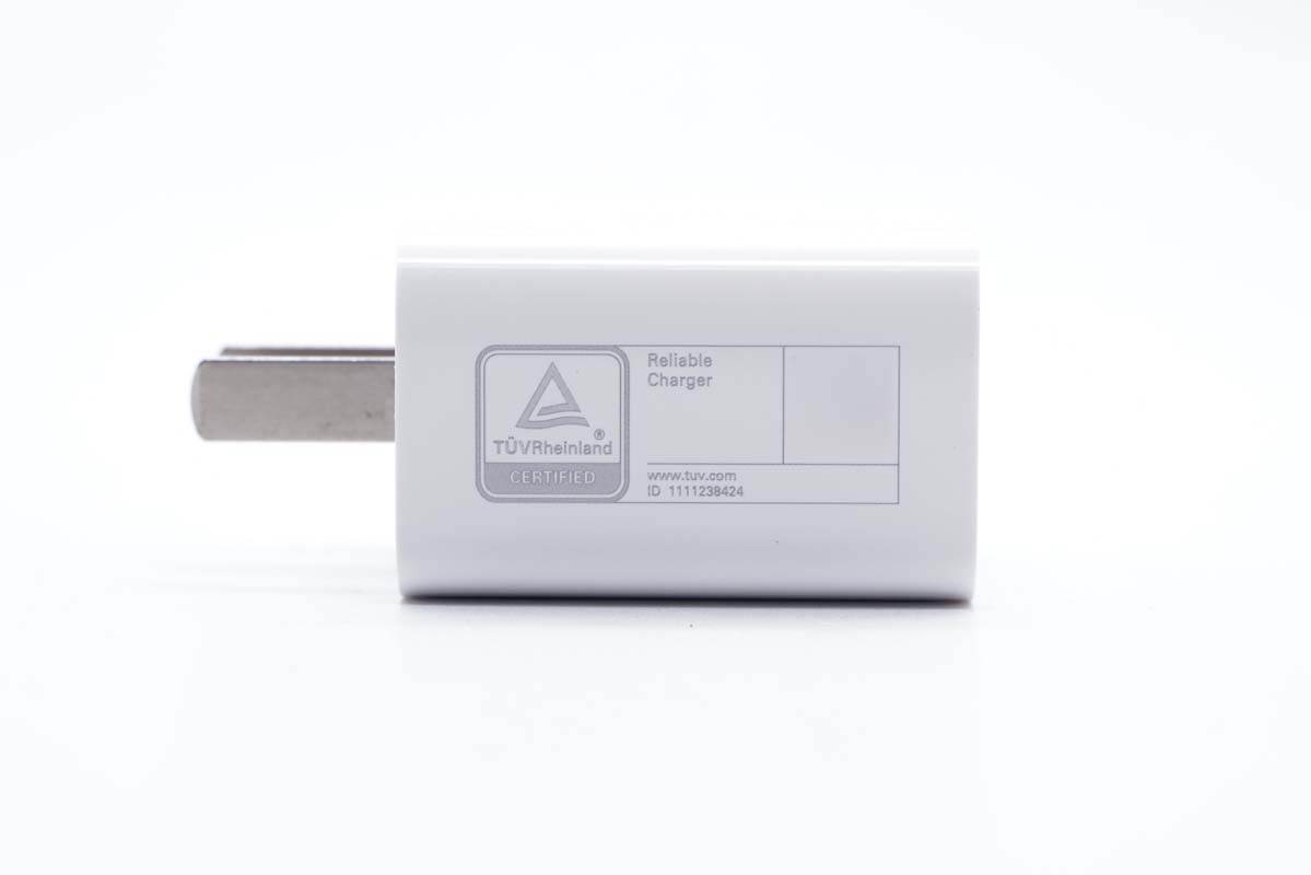

侧面印有德国莱茵TUV认证标识,表明充电器通过了该认证。

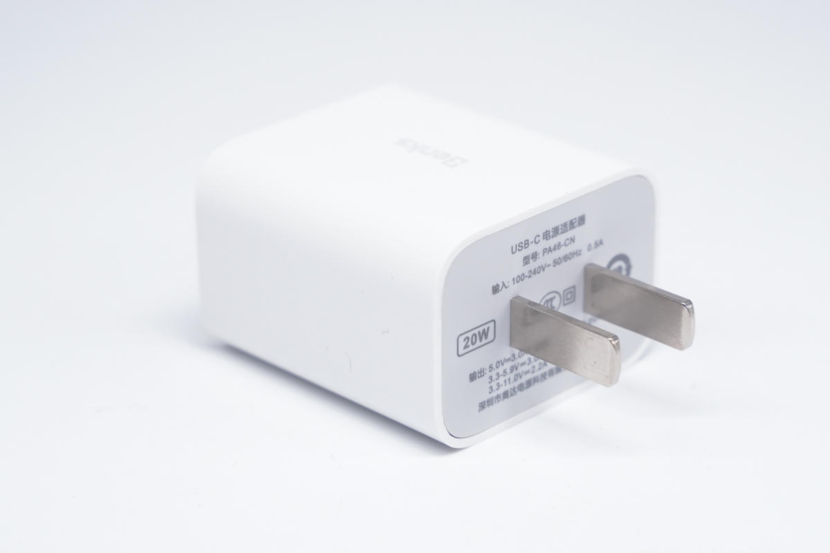

输入端配备固定式国标插脚。

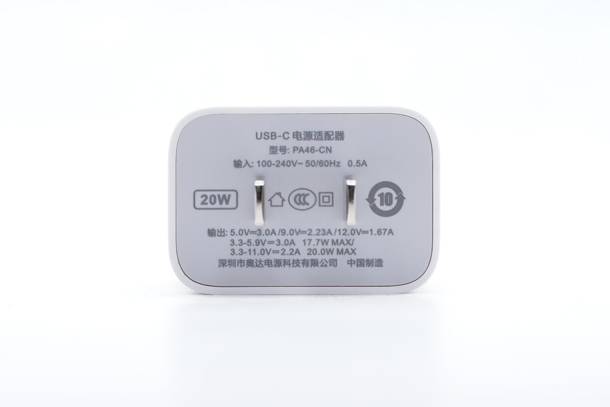

外壳上印有充电器参数
型号:PA46-CN
输入:100-240V~50/60HZ 0.5A
输出:5V3A、9V2.23A、12V1.67A
PPS:3.3-5.9V3A 17.7W MAX
3.3-11V2.2A 20W MAX
制造商:深圳市奥达电源科技有限公司
产品已经通过了CCC认证。
输出顶面USB-C口居中设计,黑色胶芯不露铜。

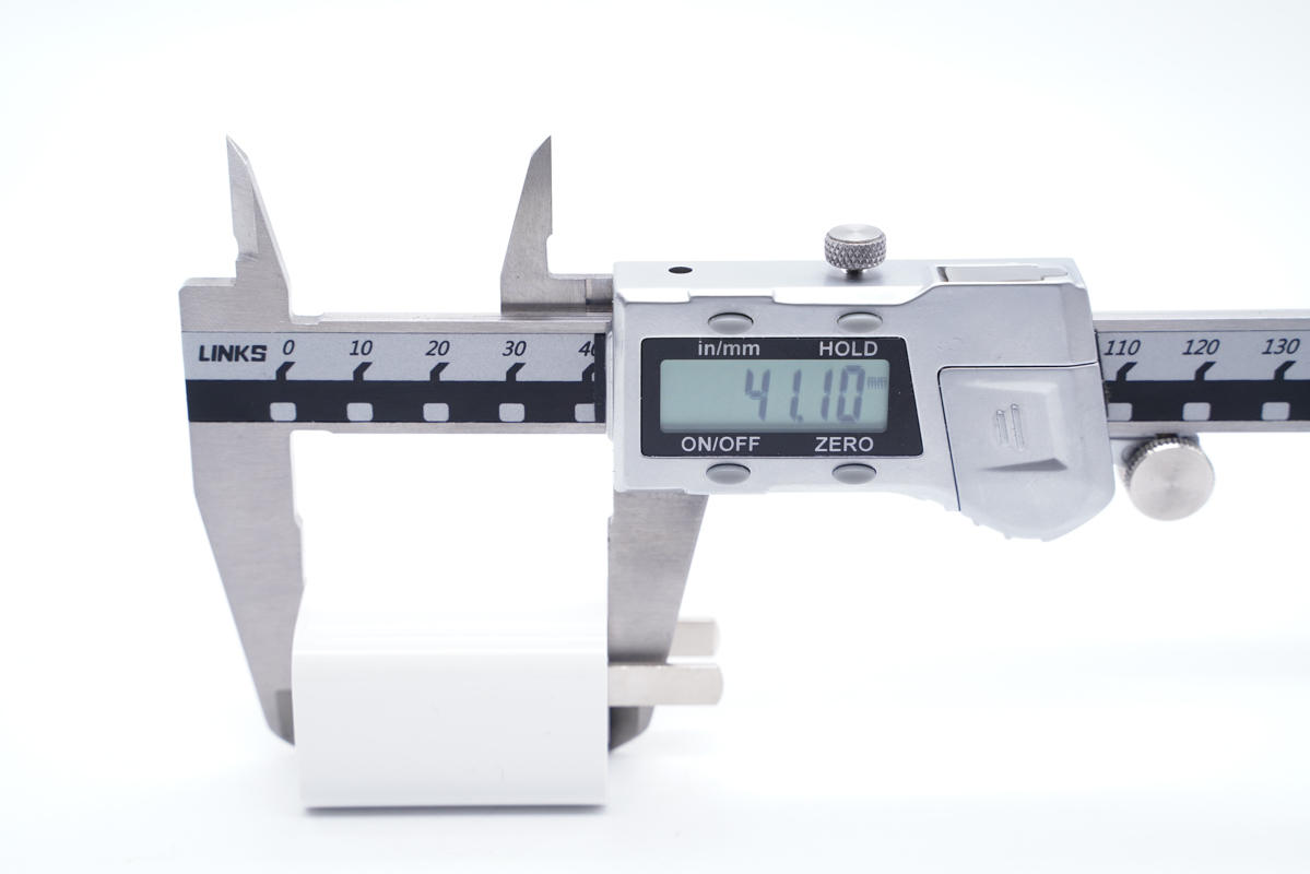

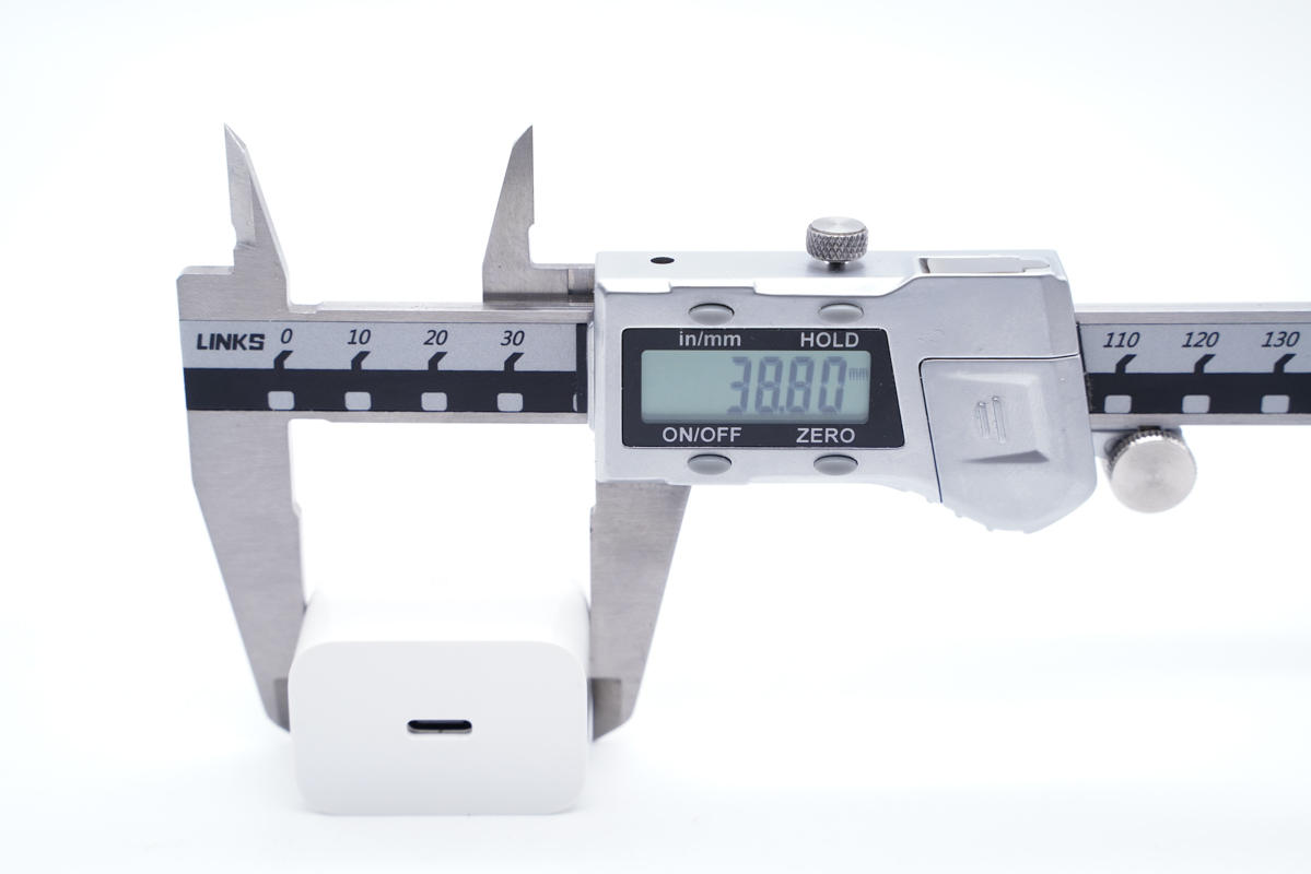

测得充电器机身高度为41.1mm。
宽度为38.8mm。

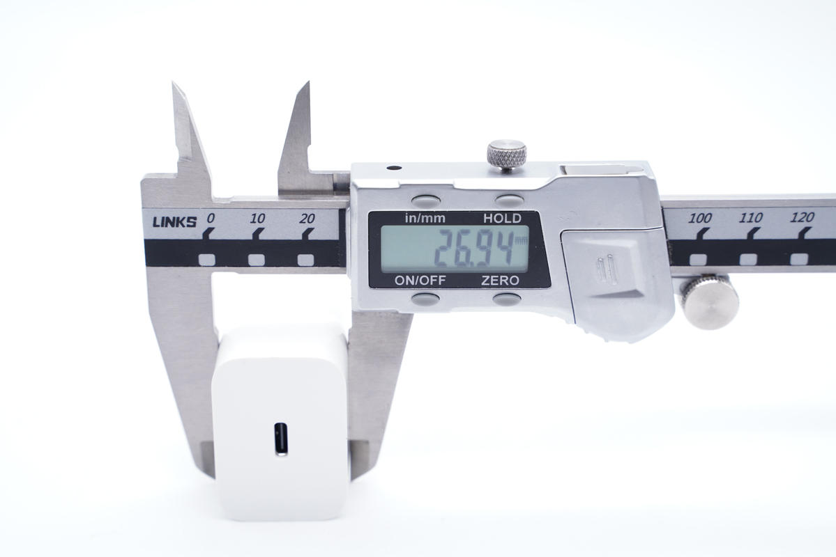

厚度为26.94mm。

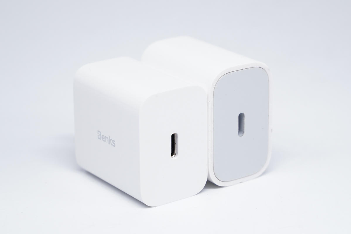

和苹果20W快充直观对比,两者体积相当。

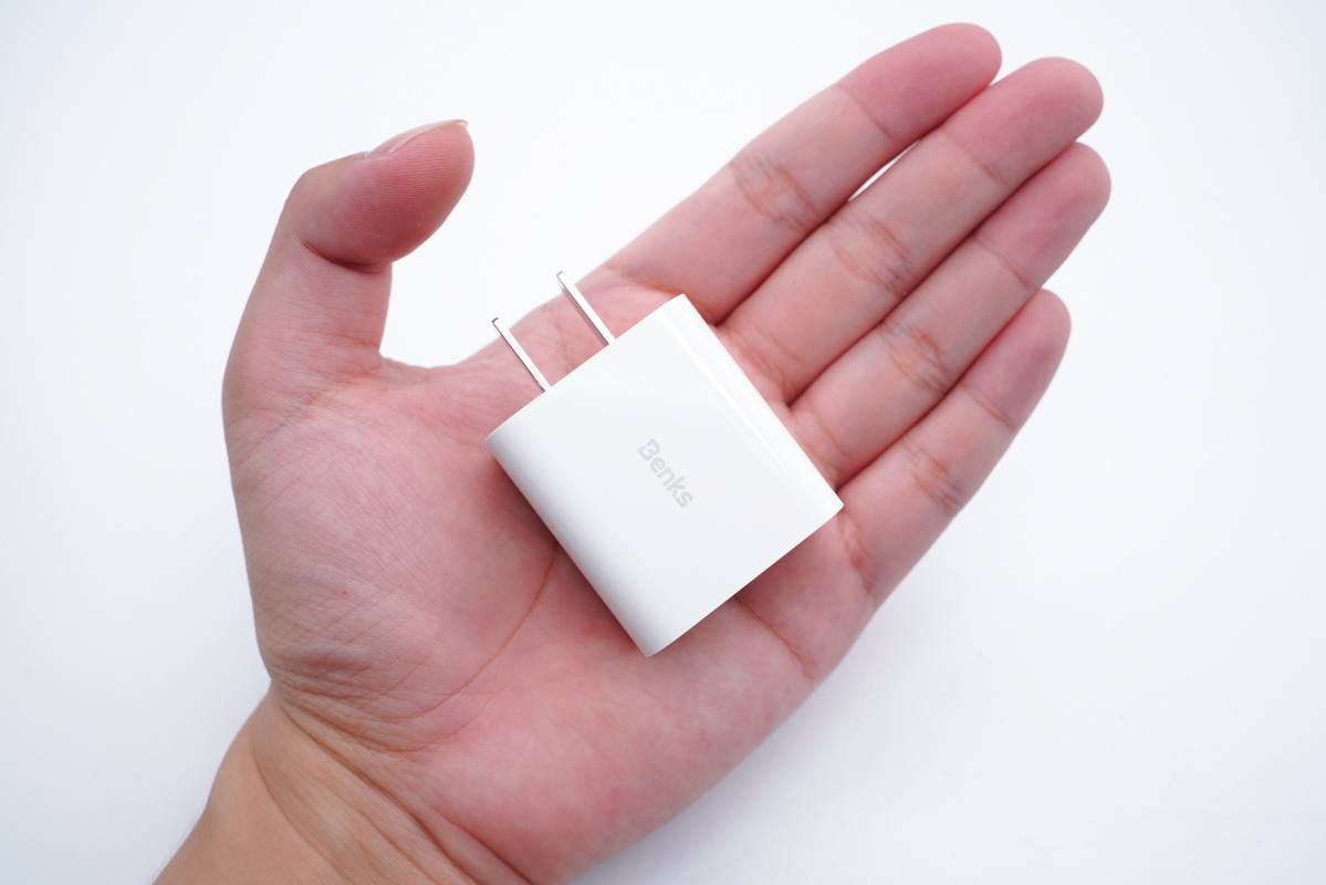

拿在手上的直观感受。

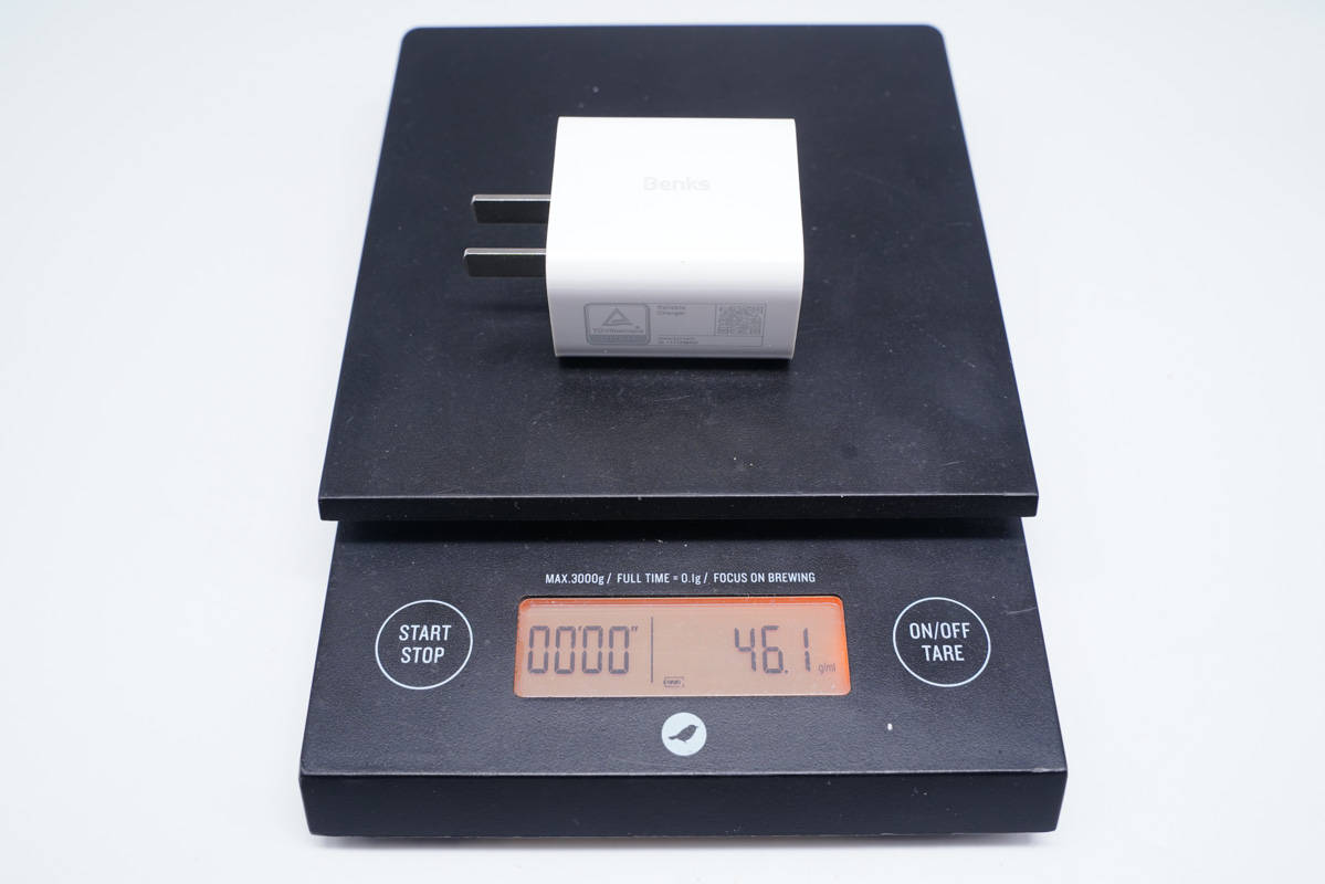

净重约为46g。

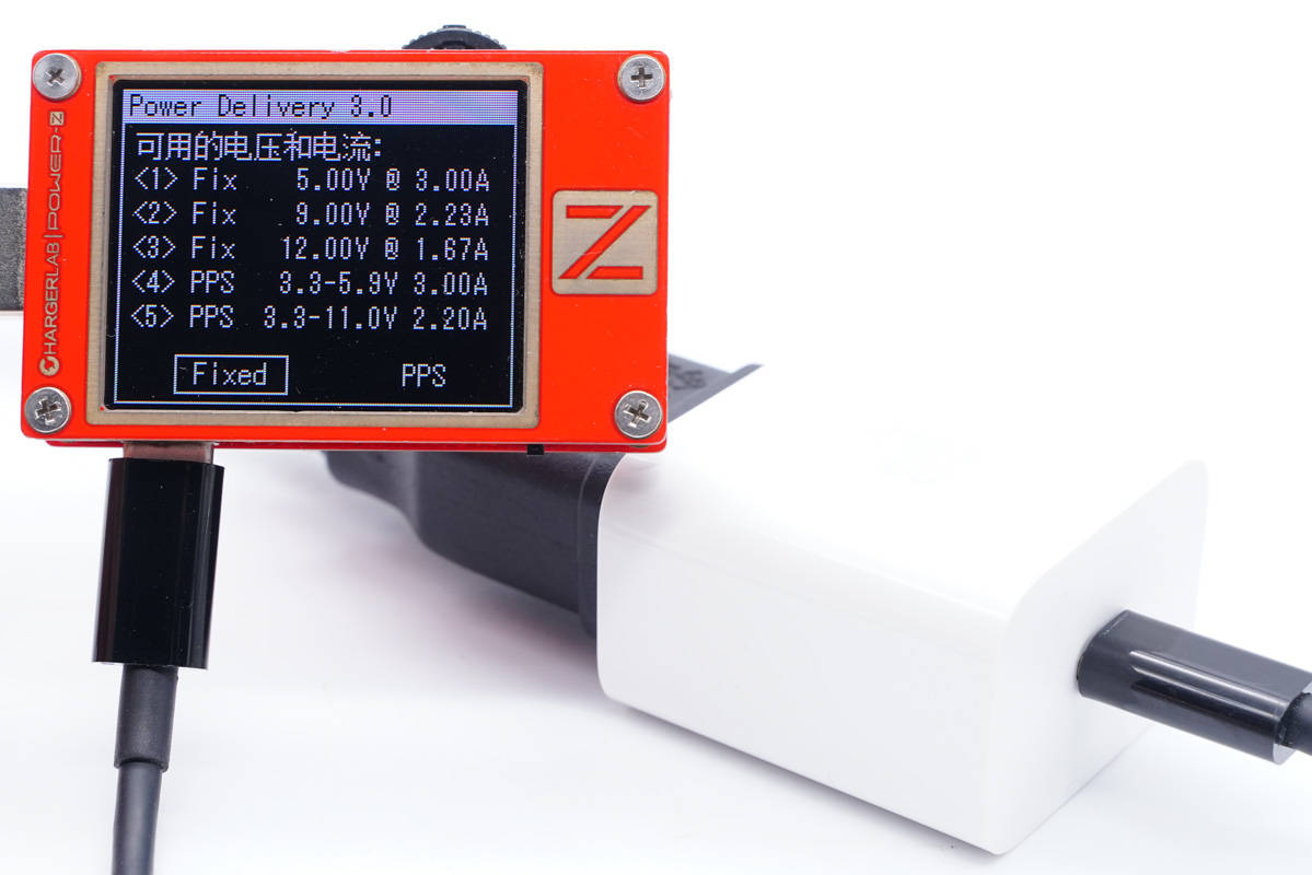

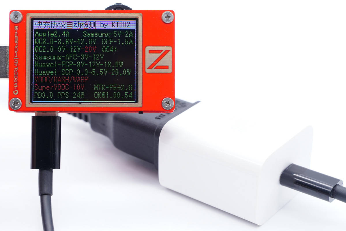

使用ChargerLAB POWER-Z KT002测得USB-C口支持Apple 2.4A、Samsung 5V2A、DCP协议,以及QC2.0/3.0、AFC、FCP、SCP、PE2.0、PD3.0和PPS快充协议。
同时还具备5V3A、9V2.23A、12V1.67A三组固定电压档位,以及3.3-5.9V3A和3.3-11V2.2A两组PPS电压档位。

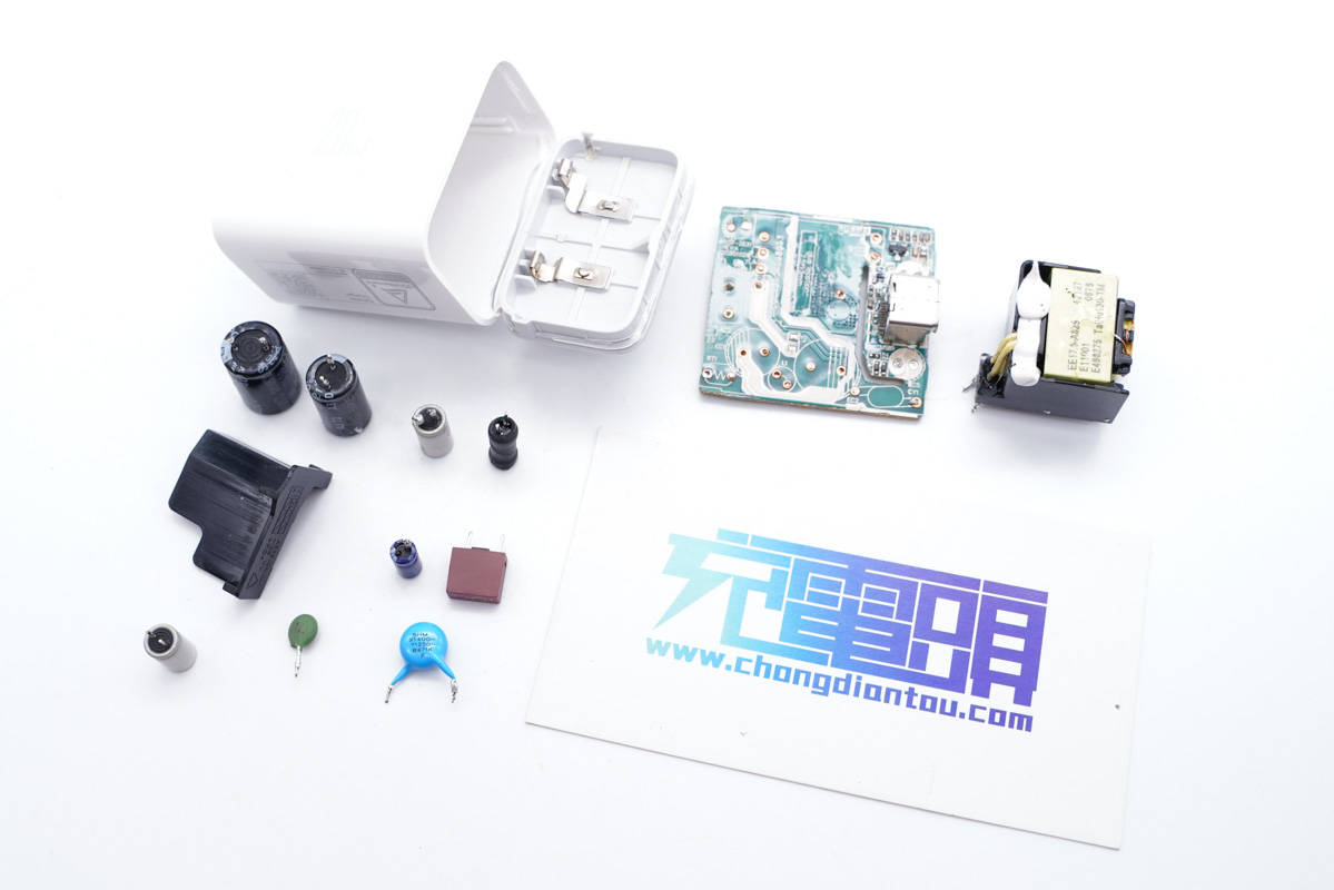

二、邦克仕20W充电器拆解

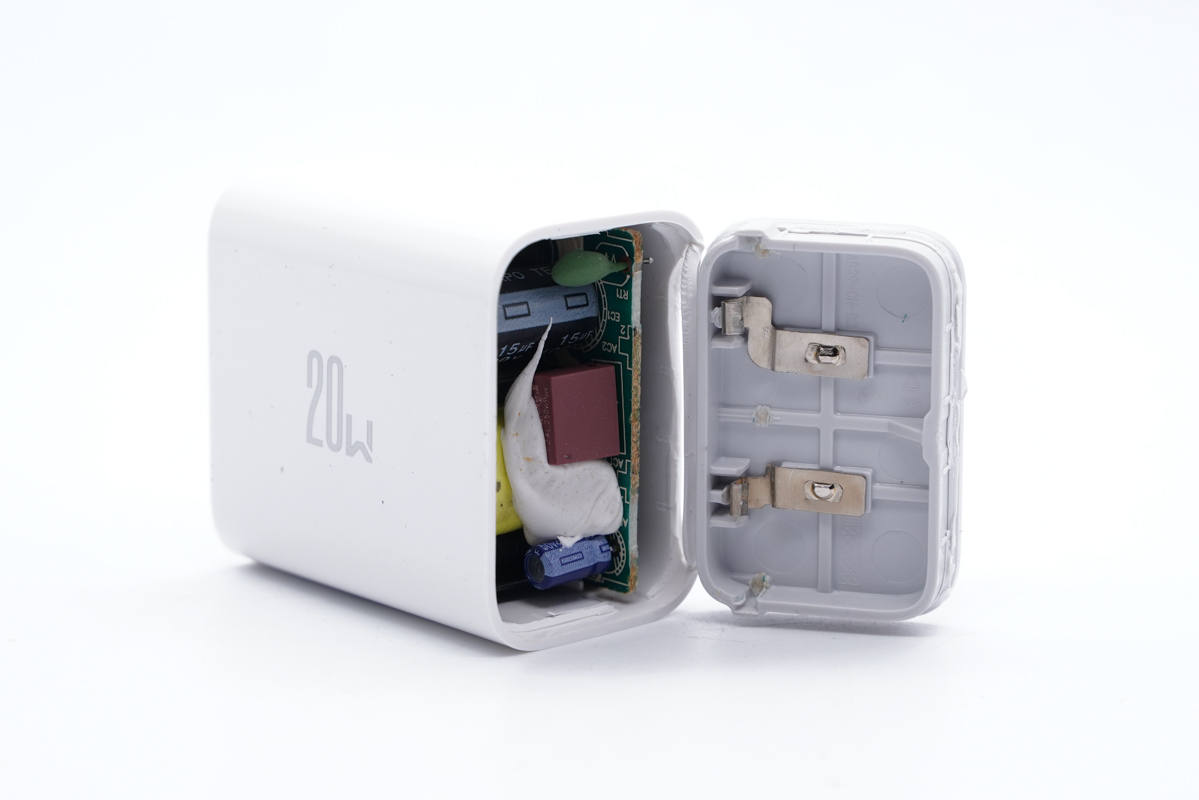

将输入端外壳拆开,采用金属片接触通电设计。

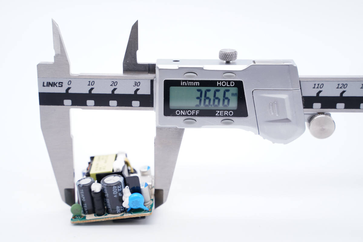

测得PCB板长度为36.66mm。

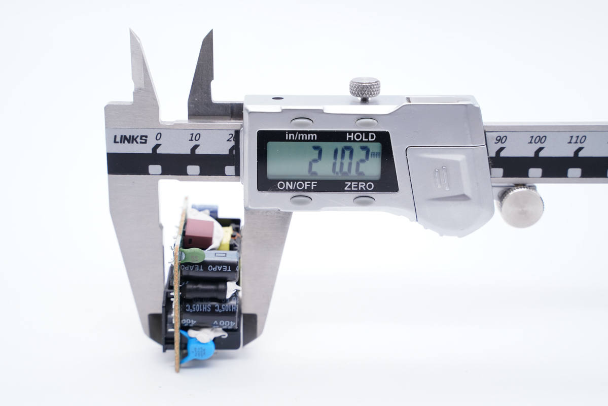

厚度为21.02mm。

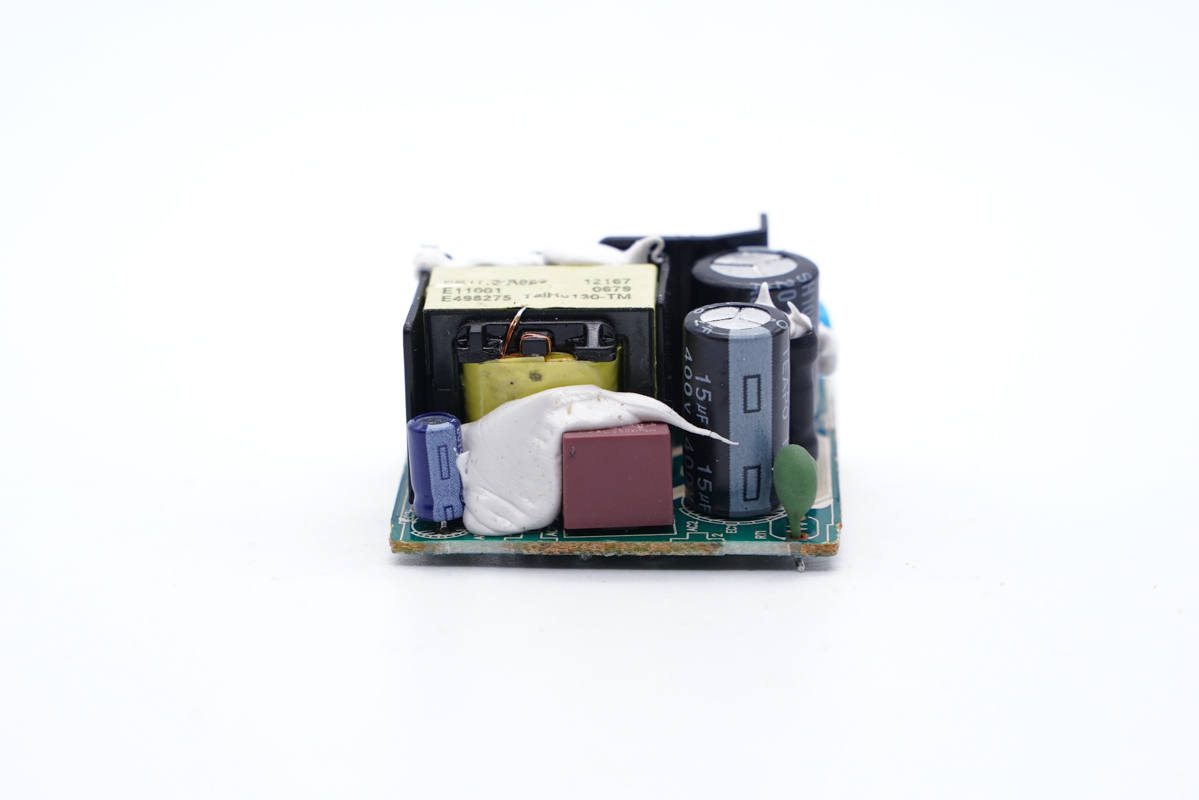

PCB板正面一览,变压器套有塑料壳隔离,并且前后打胶加固,初次级间也设有隔离板。

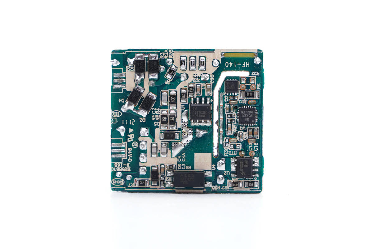

PCB板背面一览,初次级间镂空以穿过隔离板,可以看到开关电源初次级芯片、协议芯片以及输出VBUS开关管等。
经过对充电器电路观察分析发现,邦克仕20W PD快充充电器采用高频QR开关电源宽范围输出,协议芯片控制输出电压的设计架构。下面我们从输入端开始一一了解各器件的信息。

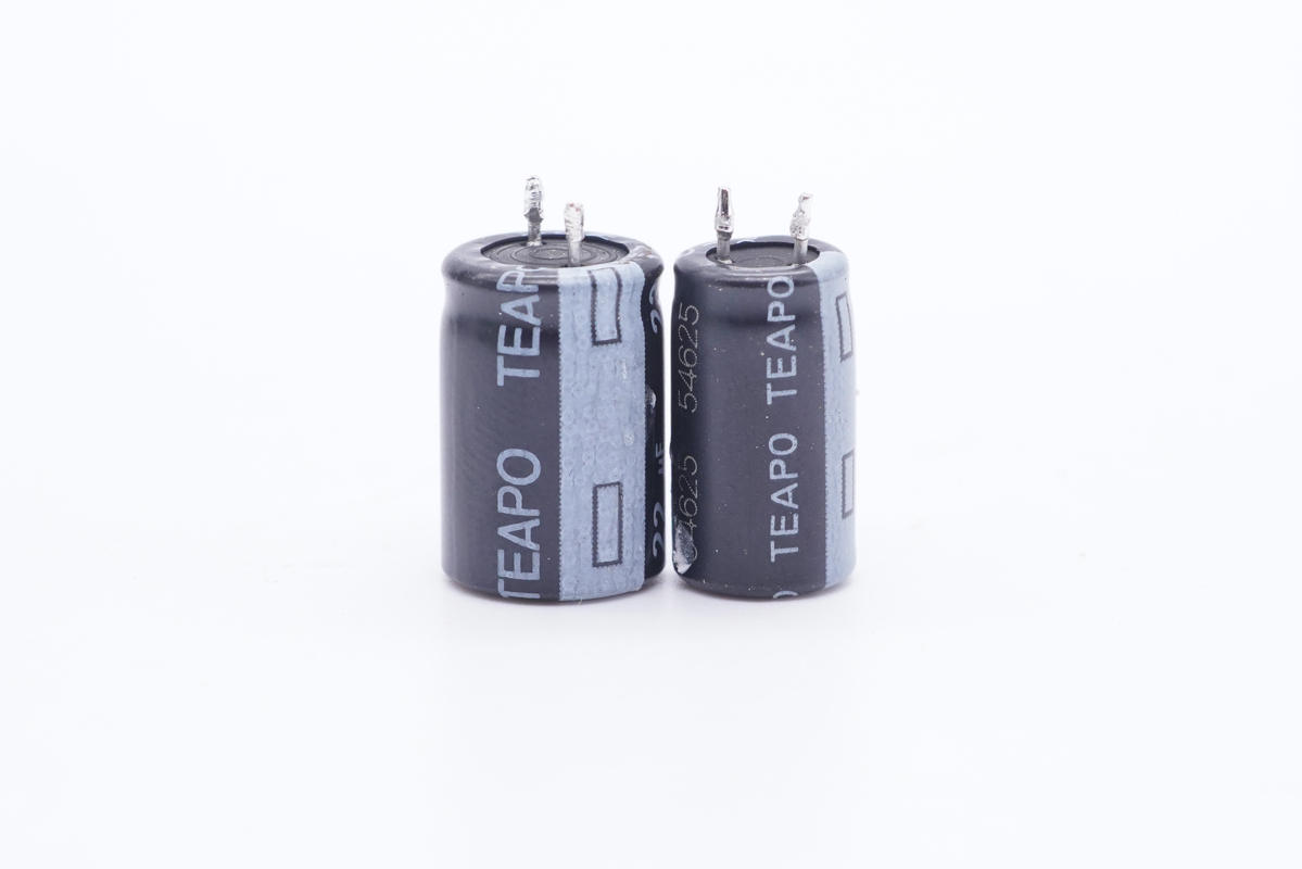

两颗高压滤波电解电容均来自TEAPO智宝。
规格分别是400V 22μF和400V 15μF。

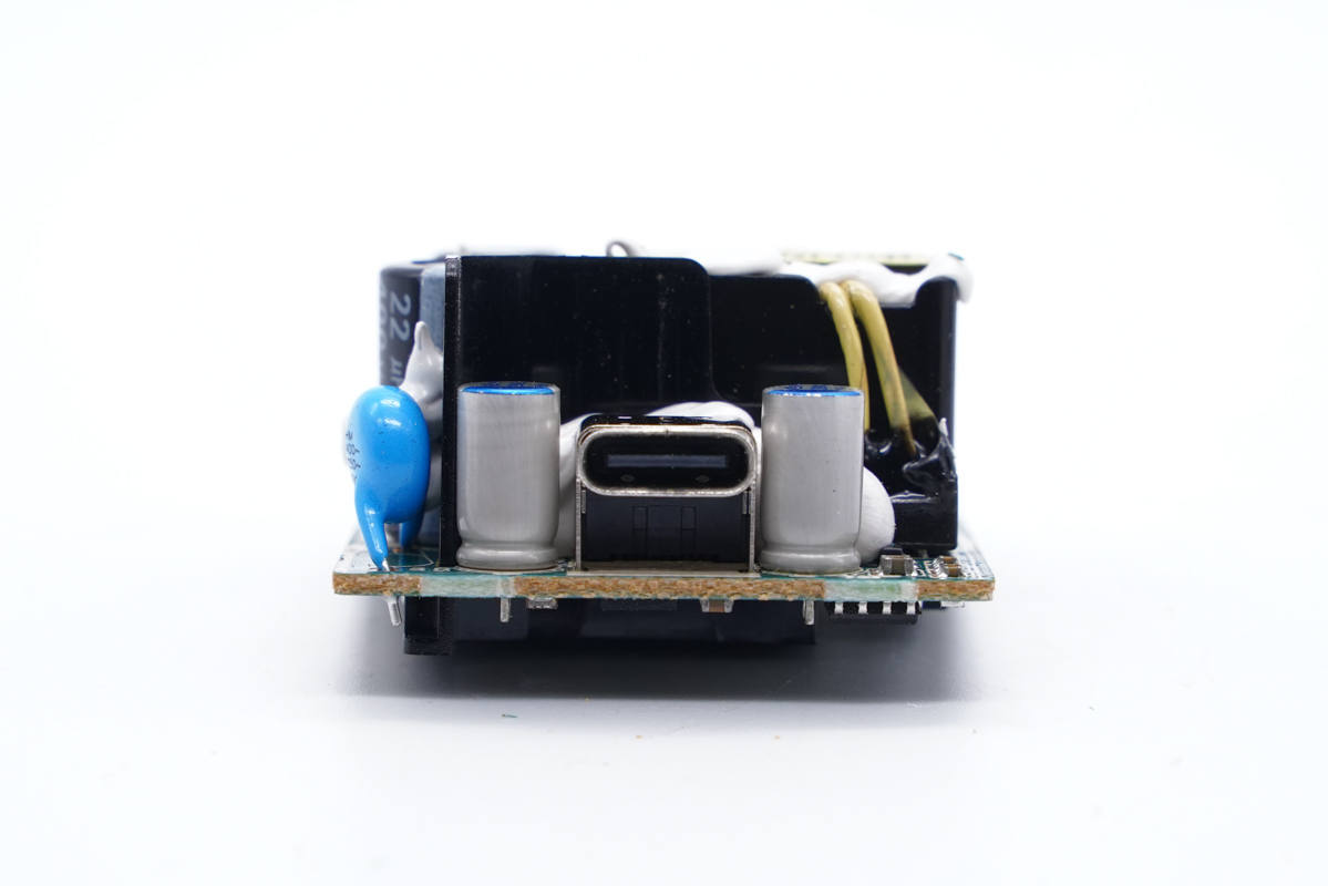

另一侧设有主控芯片供电电容以及变压器。

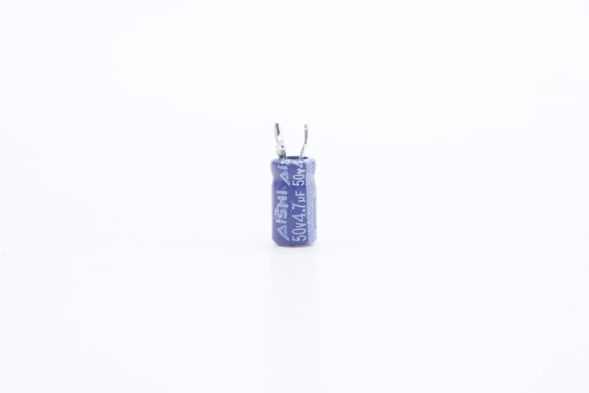

小电容来自艾华,规格为50V 4.7μF。

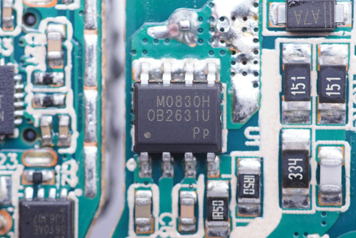

开关电源主控芯片采用昂宝OB2631U,内部集成DCM PWM控制器和高压开关管,为高性能低待机功耗以及低成本开关电源而优化。此外提供完整的保护功能,包括逐周期电流限制,过载保护,欠压闭锁和内部过热保护。内置开关管漏极连接大面积铜箔加强散热,适用于PD适配器和其他宽输出范围的适配器。
昂宝OB2631x资料信息。

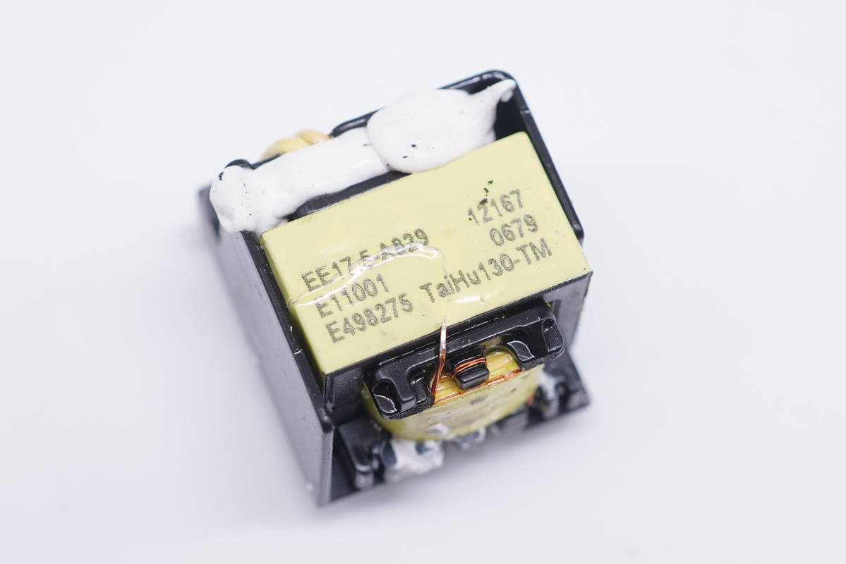

变压器特写,套有塑料壳绝缘保护。

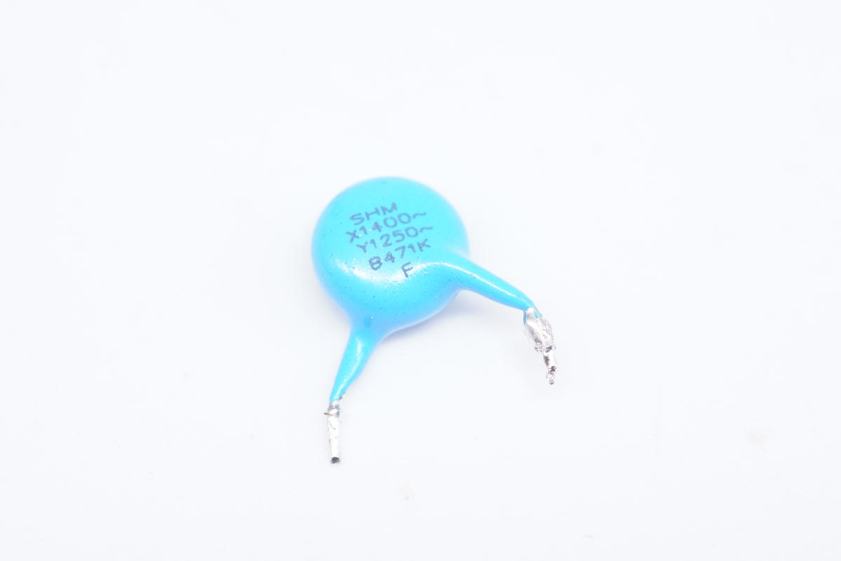

输出端一览,USB母座外套金属壳垫高支撑,两边各有一颗输出滤波固态电容,此外左边还有一颗Y电容。

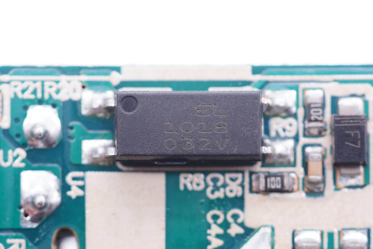

EL亿光 1018光耦,用于初级次级通信,反馈调节输出电压。
Y电容特写。

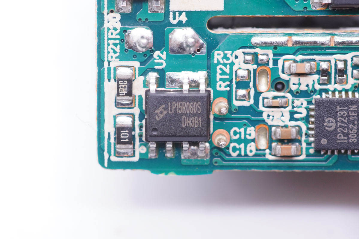

芯茂微高性能开关电源同步整流芯片LP15R060S,兼容多种开关电源控制系统,支持DCM和CCM多种工作模式。其采用专利的整流管开通判定技术,可以有效的避免因激磁振荡引起的驱动芯片误开通。
此外具有极快的关断速度,可以大幅度降低在CCM工作条件下因关断延迟造成的效率损失。采用特有的VCC供电技术,可以保证芯片不会欠电工作。 另外LP15R060S还集成了VCC欠压保护,过压钳位以及驱动脚去干扰等技术,采用SOP7L封装。

两颗输出滤波固态电容来自绿宝石,规格均为16V 330μF。

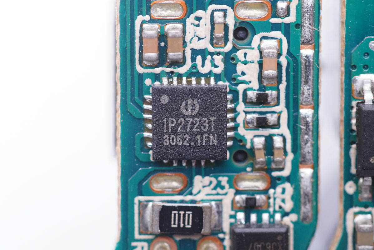

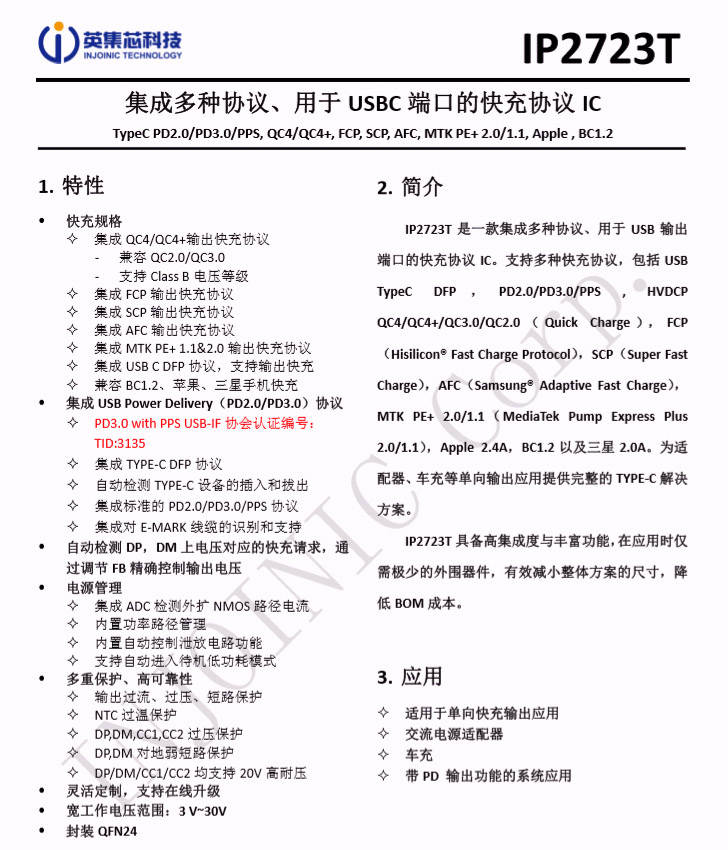

协议芯片采用英集芯IP2723T,该芯片已通过USB IF协会PD3.0 PPS认证,TID:3135,是一款集成多种协议、用于USB输出端口的快充协议IC。支持多种快充协议,包括USB TypeC DFP、PD2.0/3.0、PPS 、HVDCP QC4、QC4+、QC3.0/2.0、FCP、SCP、AFC、MTK PE+ 2.0/1.1、Apple 2.4A、BC1.2以及三星2.0A。
为适配器、车充等单向输出应用提供完整的TYPE-C解决方案。此外IP2723T具备高集成度与丰富功能,在应用时仅需极少的外围器件,有效减小整体方案的尺寸,降低BOM成本。
英集芯IP2723T资料信息。
充电头网拆解了解到,英集芯IP2723T已被闪魔、摩米士、REMAX、麦多多、华科隆等多个品牌20W充电器采用,同时还被摩米士65W 2C1A氮化镓快充充电器、努比亚65W USB PD氮化镓充电器、努比亚1A1C 45W氘锋氮化镓快速充电器等氮化镓充电器使用,此外英集芯快充芯片还可用于车充、移动电源、适配器等各种充电领域,并被小米、京东京造、华为、三星、特斯拉等知名品牌的百余款产品采用。

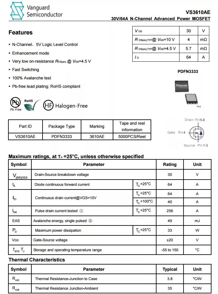

输出VBUS开关管采用威兆半导体VS3610AE,NMOS,耐压30V,PDFN3333封装。
威兆VS3610AE资料信息。
充电头网拆解了解到,采用威兆VS3610AE的还有小米11 Pro/Ultra标配67W快充、Aohi迷你30W氮化镓充电器、奥海科技45W迷你氮化镓充电器、公牛65W氮化镓充电器、联想拯救者45W PD快充充电器、绿联65W氮化镓快充等产品,同时使用威兆其它MOS的还有小米6口USB充电器60W快充版、紫米65W PD迷你充电器、RAVPower 45W GaN PD充电器、华为20W电荷泵快充充电器、倍思45W PD快充充电器等数十款产品采用。

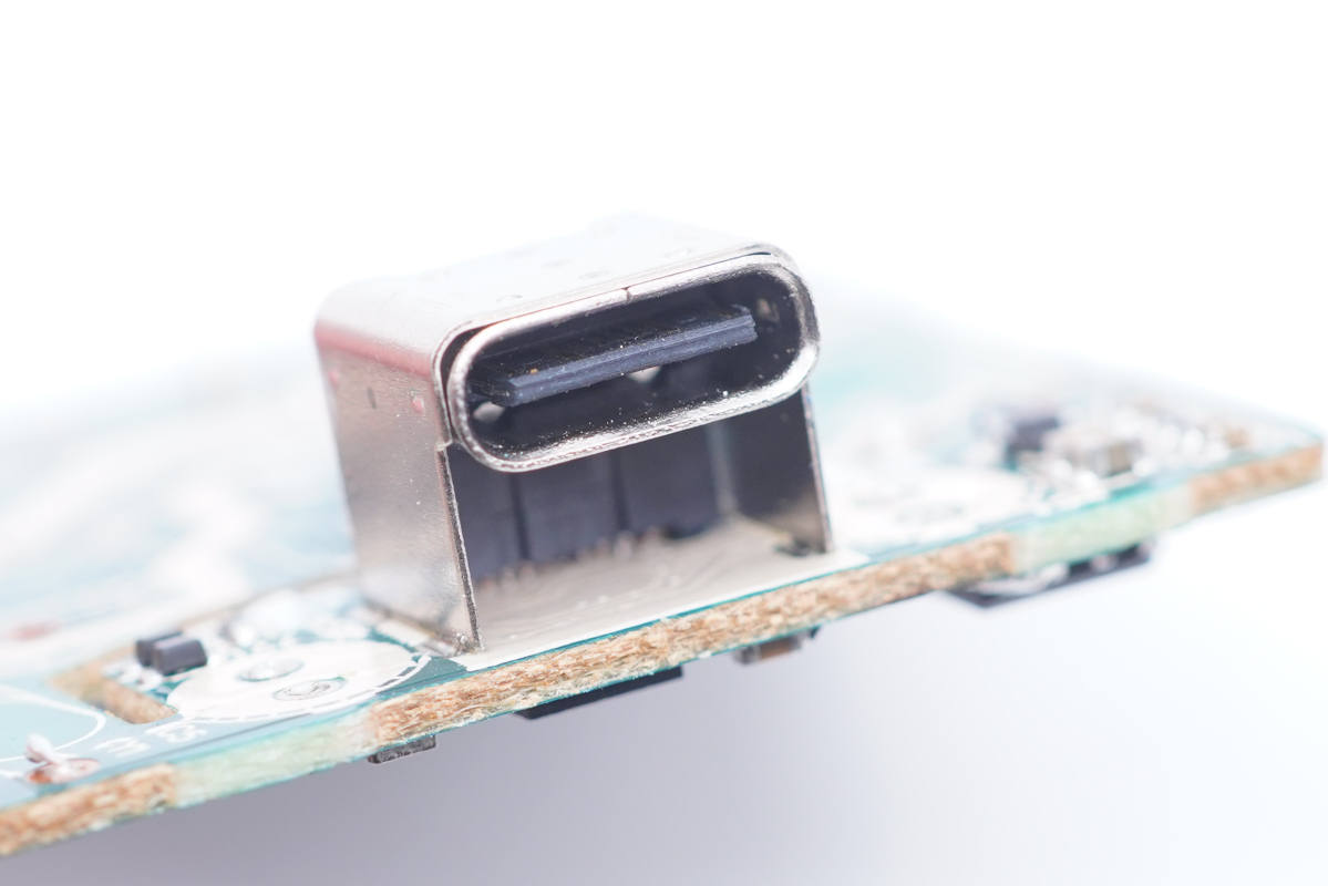

USB-C母座特写,外套金属壳点焊。
