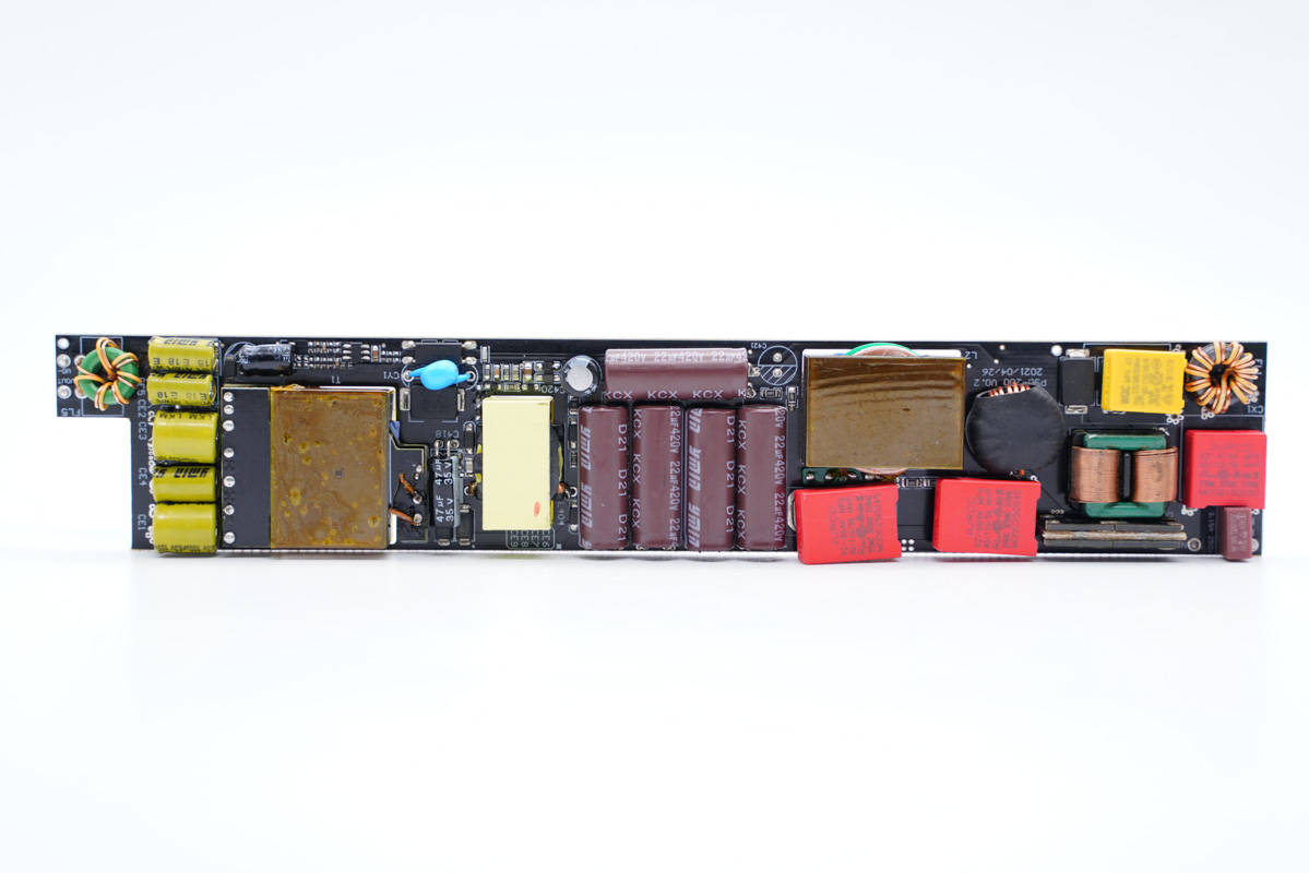

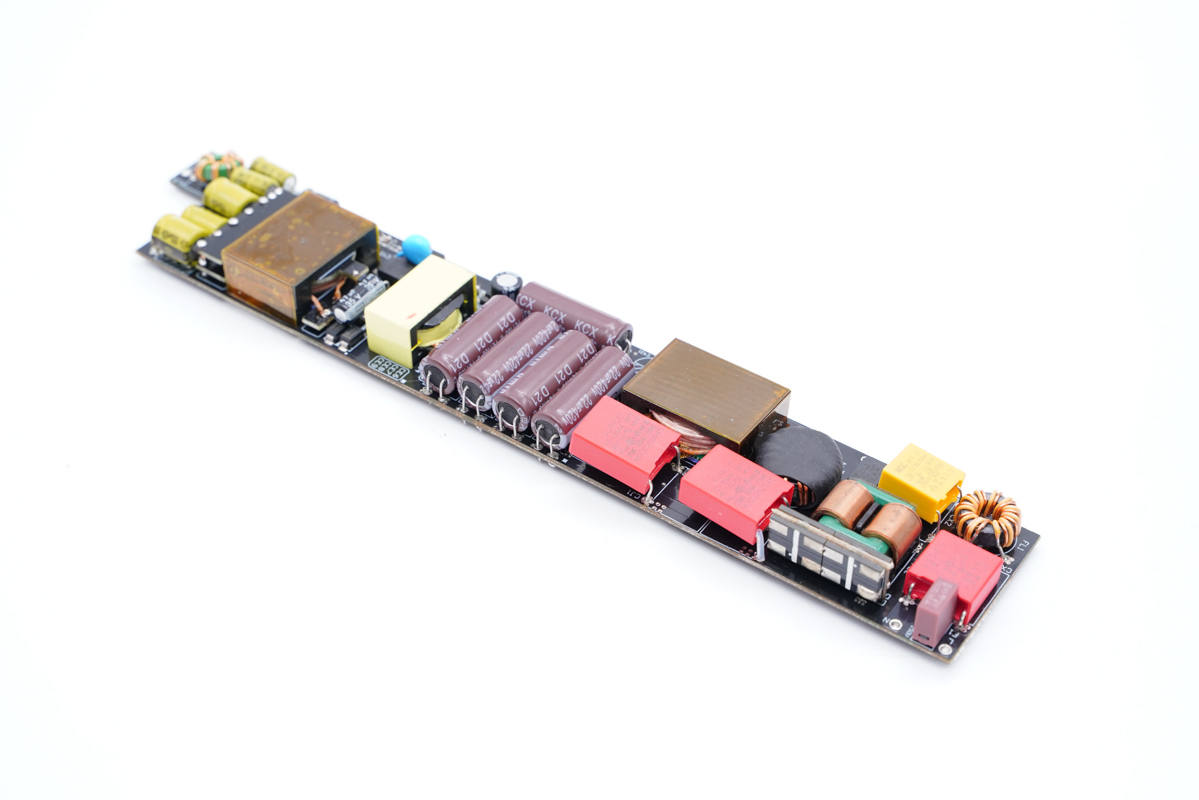

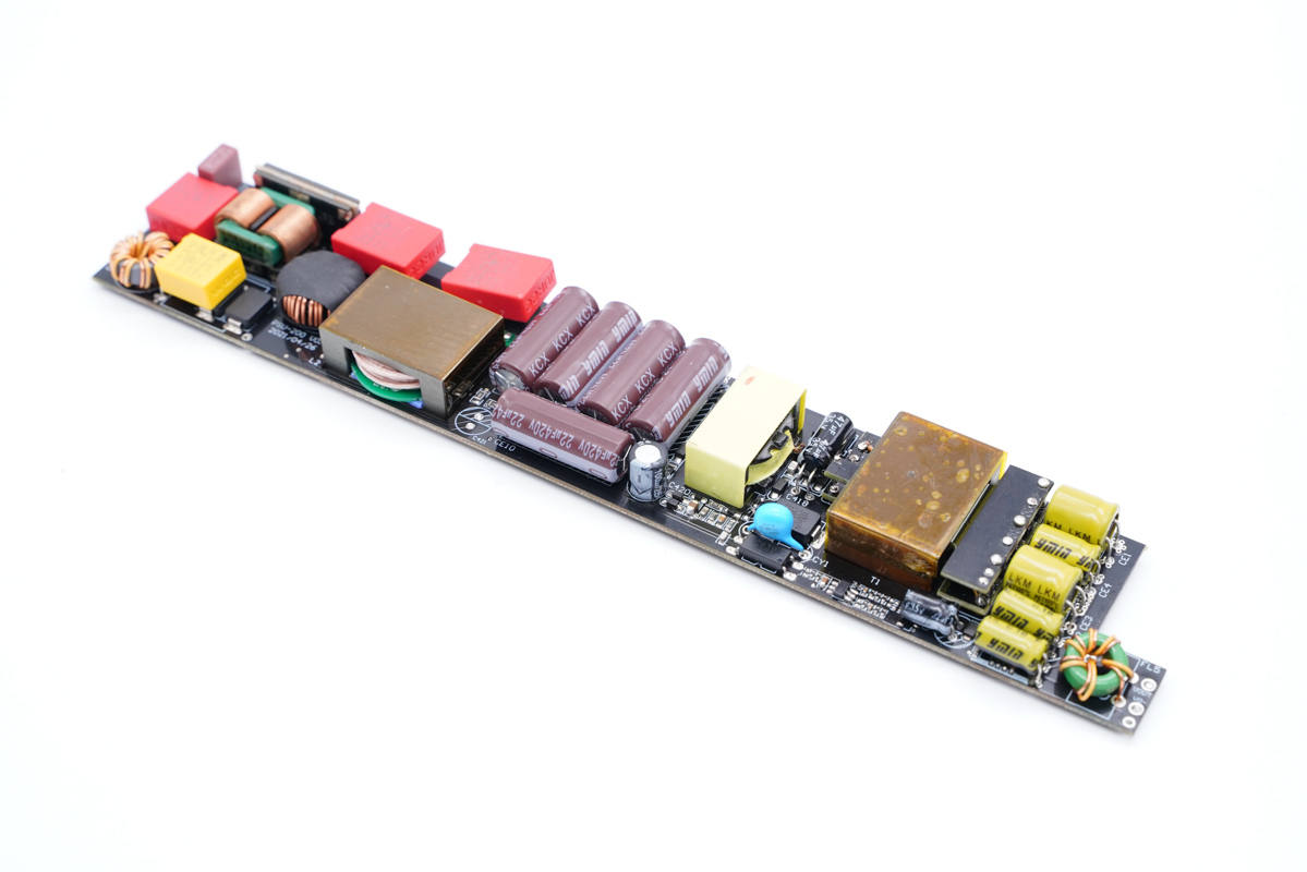

英诺赛科LED驱动电源输入侧采用两级共模电感,整流桥焊接在垂直小板上。PFC升压电感采用平面设计,中间是滤波电容。输入电压为180-264V,输出为48V,4.2A恒流输出,200W功率。
输出端采用多颗电解电容并联滤波,LLC变压器采用平面变压器,输出有一级电感线圈滤波。

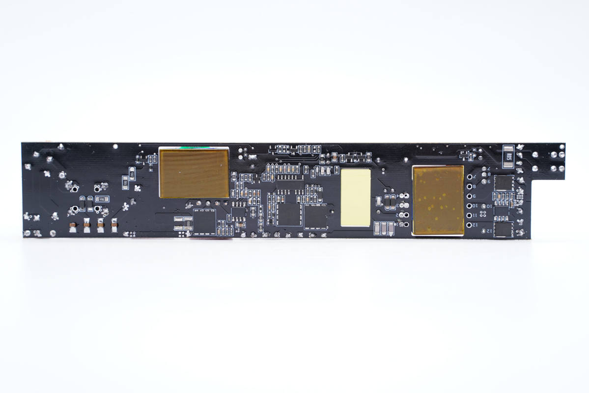

PFC升压电感,谐振电感和变压器均采用PCB镂空放置,降低产品厚度。功率器件贴片焊接,空间利用率很高。
PCB正面为滤波电容和变压器等元器件,输入端滤波电路齐全。

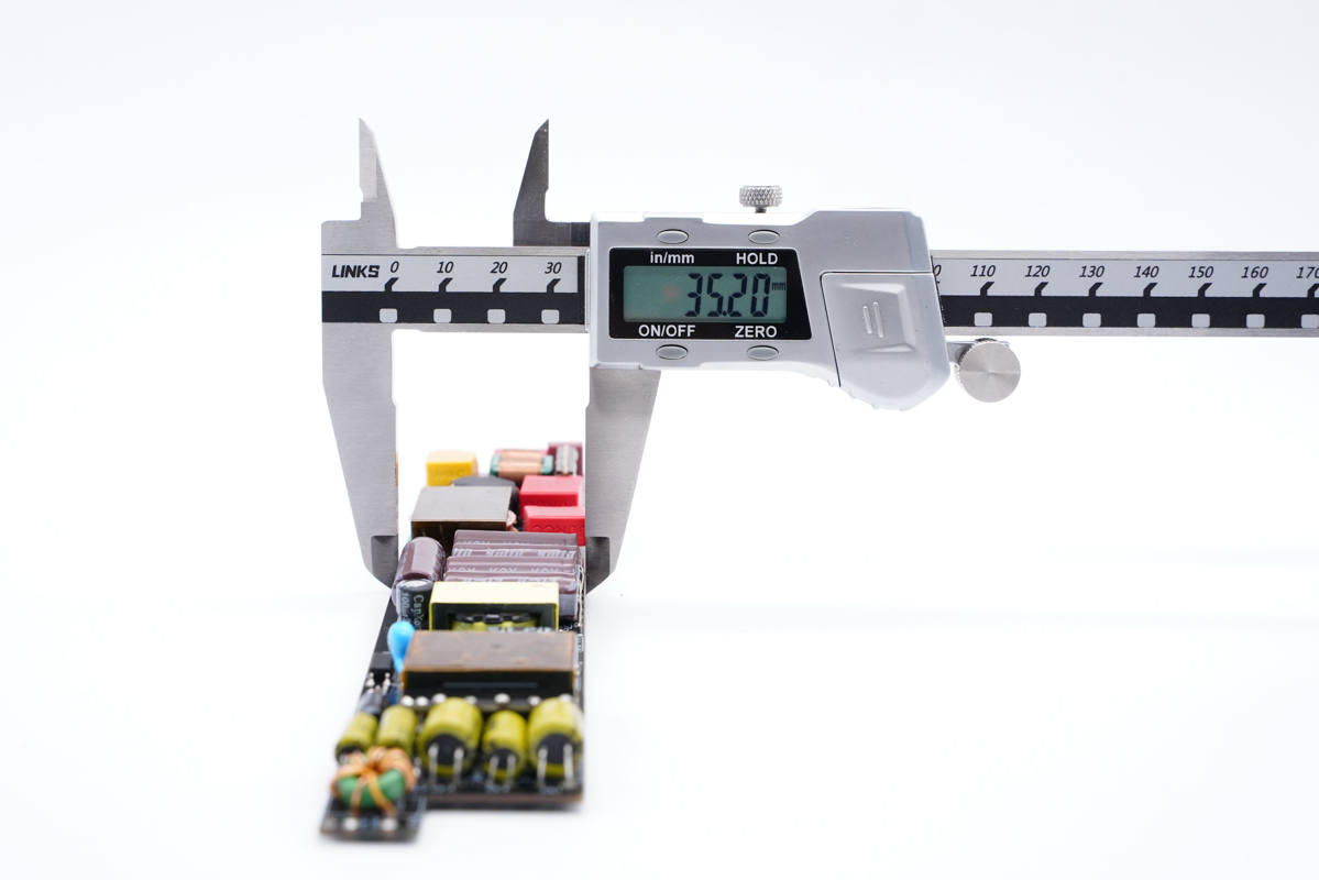

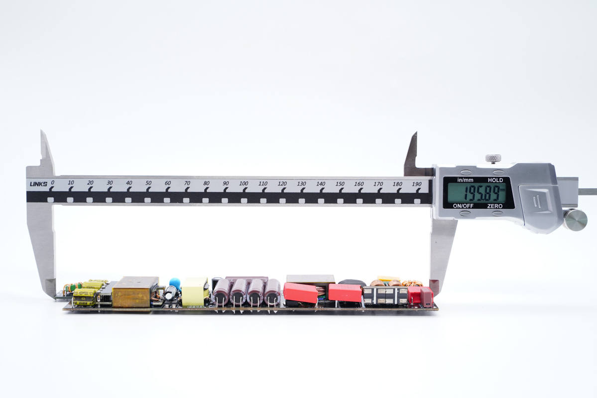

使用游标卡尺测量PCB长度约为196mm。
宽度约为35.2mm。

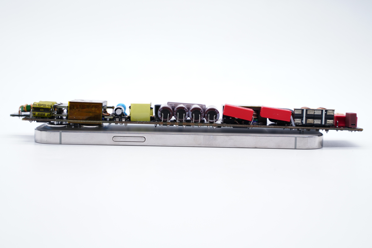

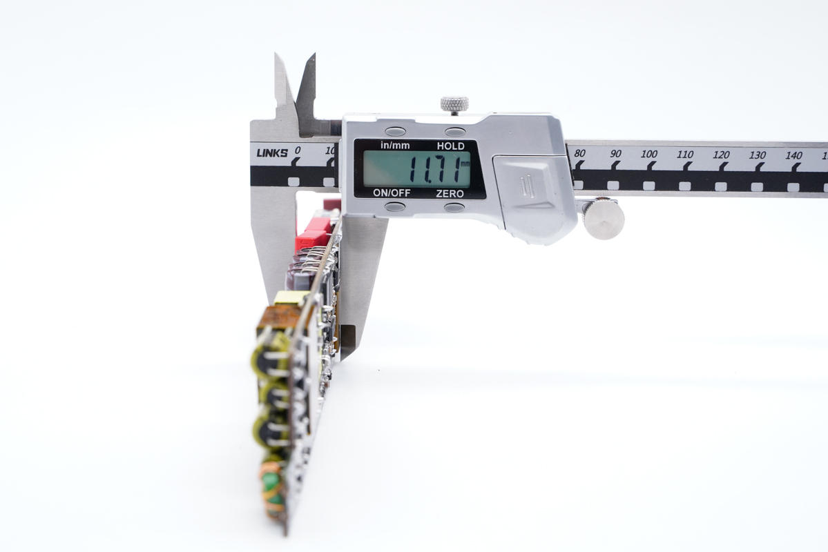

厚度约为11.7mm,非常纤薄的电源设计,计算功率密度约为2.5W/CC。

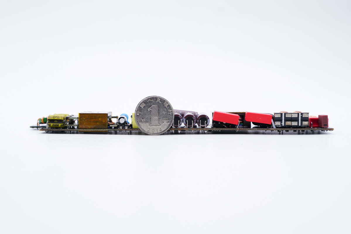

这套LED电源厚度仅相当于一元硬币直径的一半。
与iPhone 12 Pro Max厚度对比。

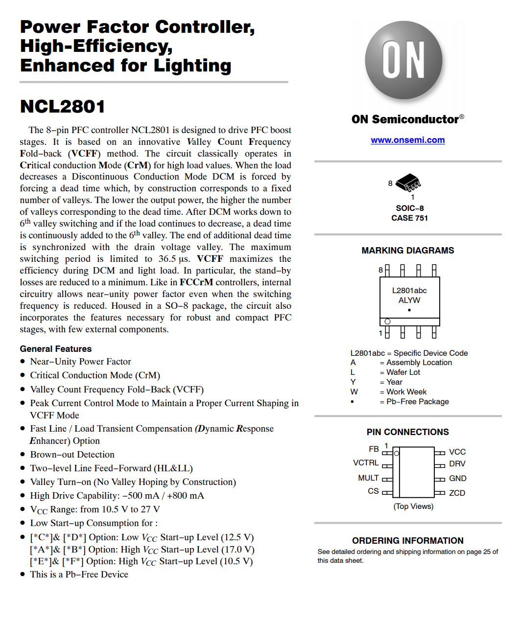

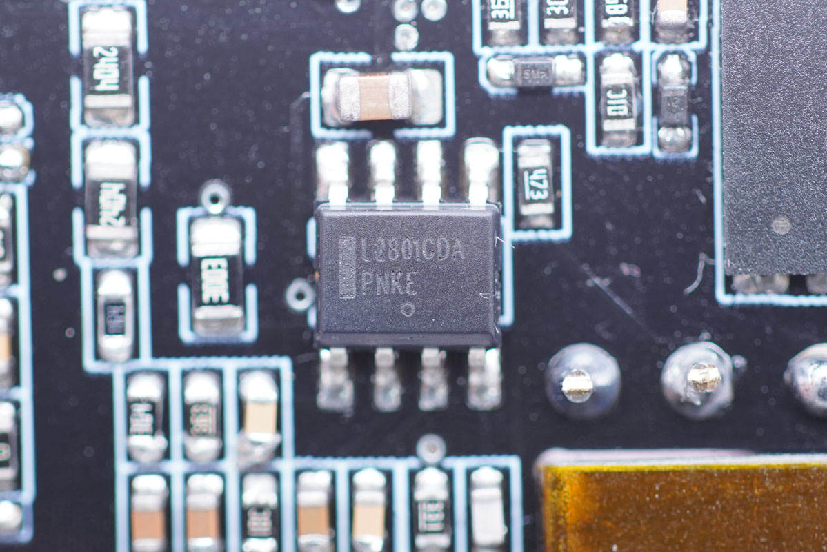

我们首先从输入端看起,PFC升压控制器采用安森美NCL2801,是一颗电流模式临界导通升压功率因数控制器,支持200W功率。采用谷计数频率折回获得高能效和低待机功耗。
安森美 NCL2801 详细资料。

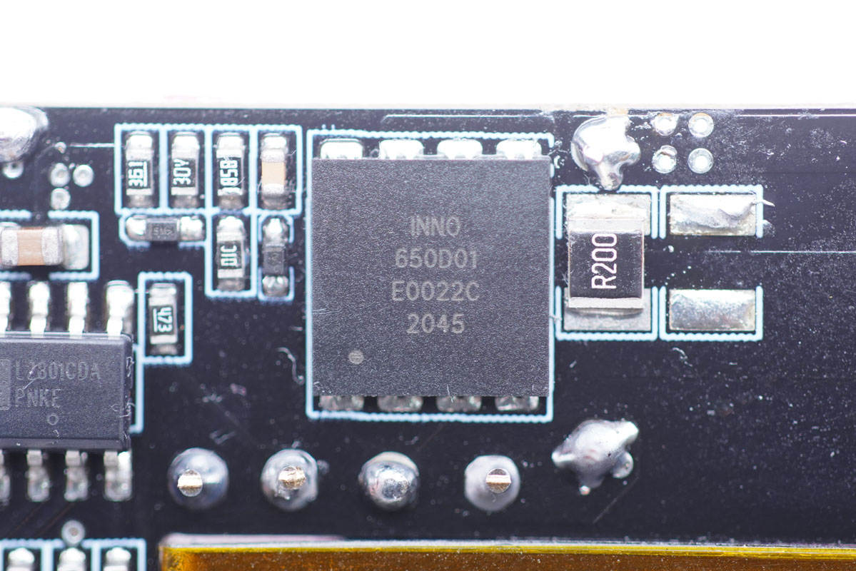

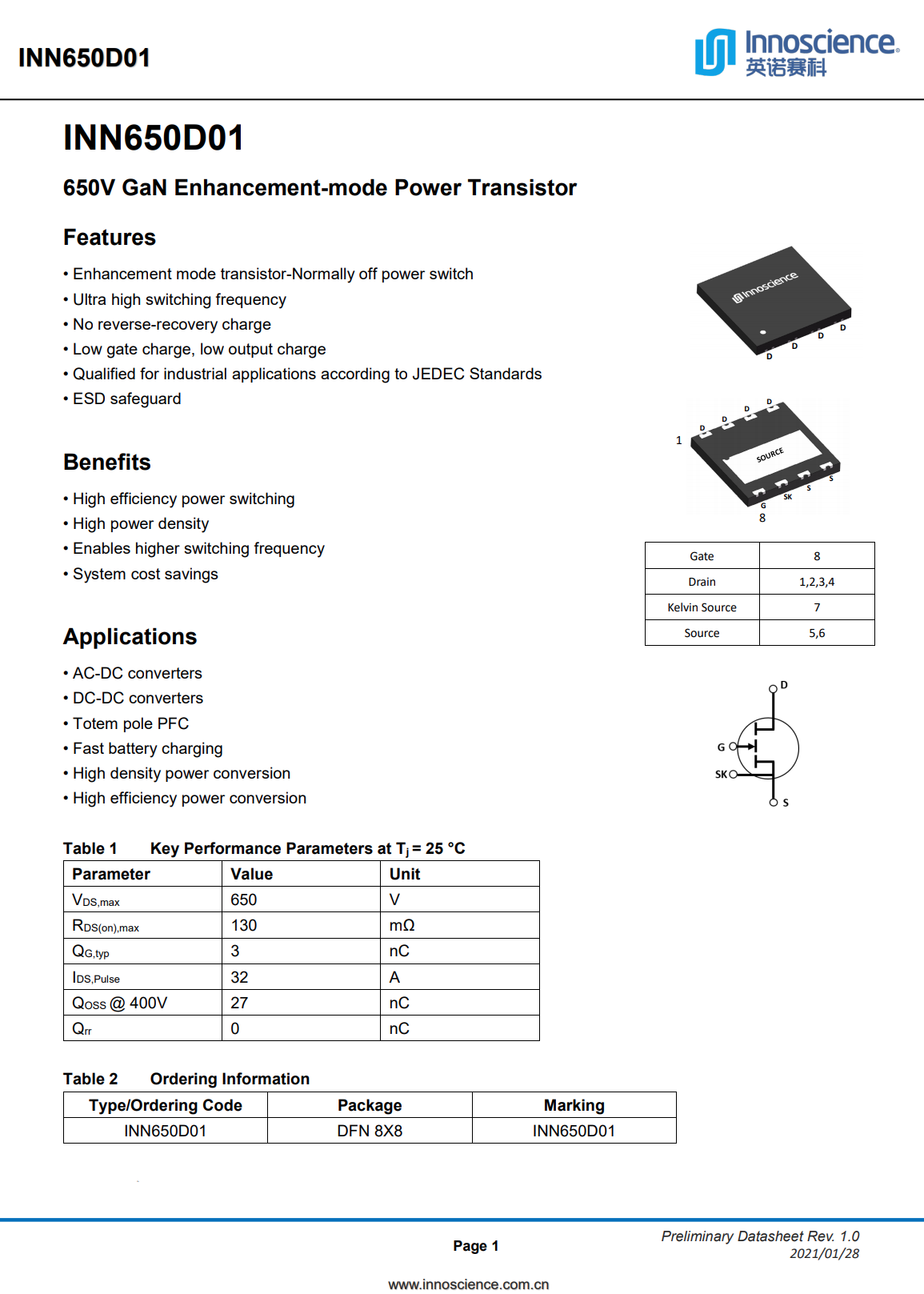

PFC开关管采用英诺赛科INN650D01,这是一颗耐压650V,瞬态耐压750V,导阻130mΩ的氮化镓开关管。在PFC级采用氮化镓开关管可降低开关损耗并减小导通损耗。
英诺赛科 INN650D01 详细资料。

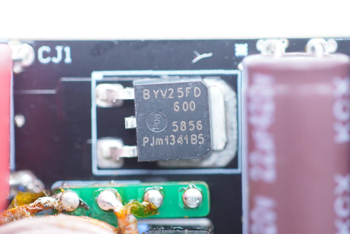

PFC升压整流管在电路板正面,采用瑞能BYV25FD-600增强的超快恢复二极管,耐压600V,额定电流5A。

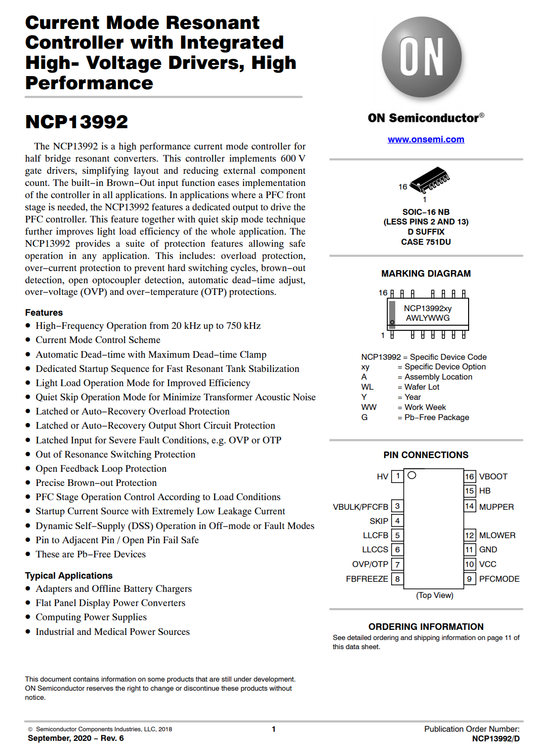

LLC控制器采用安森美的NCP13992,是一款用于半桥谐振转换器的高性能电流模式控制器。此控制器内置600V门极驱动器,简化布局,减少了外部部件数量。在需要PFC前级的应用中,NCP13992可输出驱动信号控制PFC控制器。
安森美 NCP13992 详细资料。

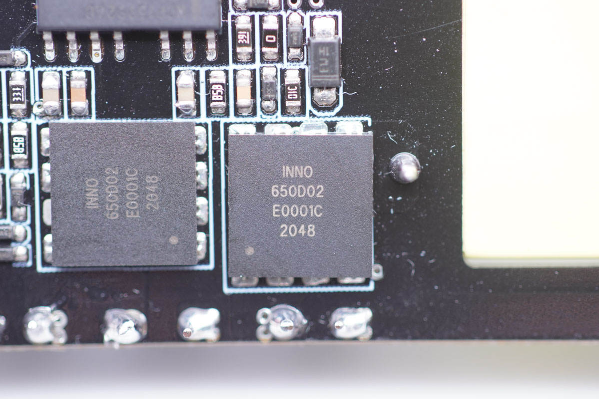

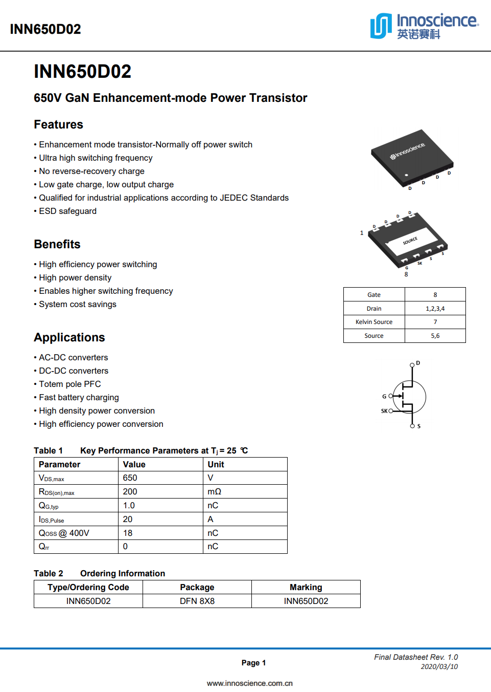

两颗英诺赛科INN650D02组成半桥,进行LLC软谐振开关。INN650D02是一颗耐压650V,瞬态耐压750V,导阻200mΩ的氮化镓开关管,使用氮化镓开关管能进一步降低LLC拓扑的开关损耗。
英诺赛科 INN650D02 详细资料。

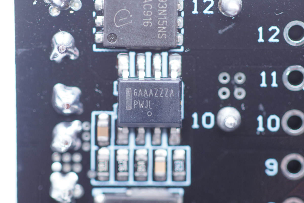

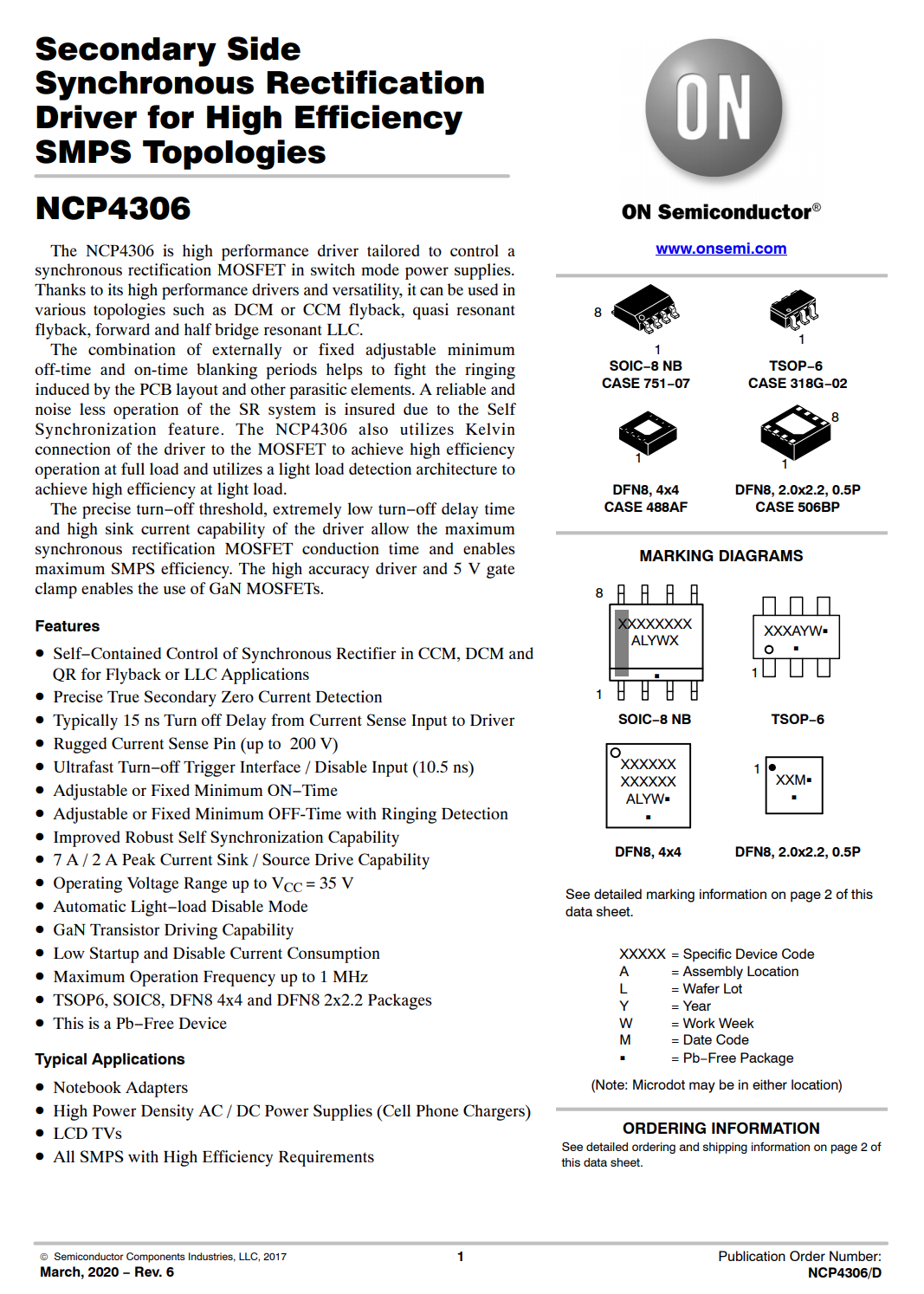

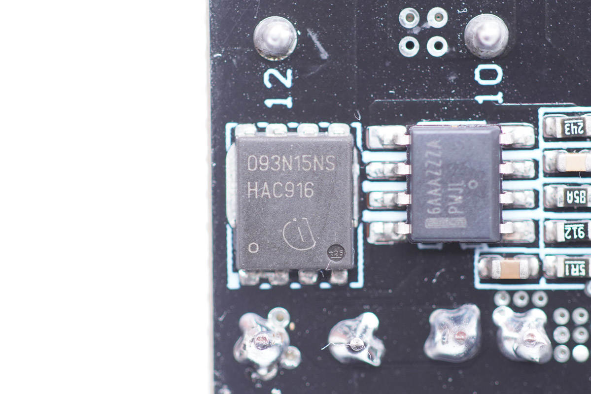

由于这款电源的后级LLC频率较高,且能效要求较高,输出采用了同步整流取代肖特基,以提高效率降低发热。同步整流控制器采用NCP4306进行LLC同步整流控制。
安森美 NCP4306 详细资料。

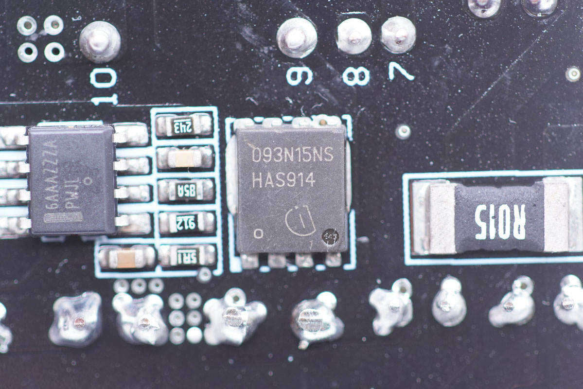

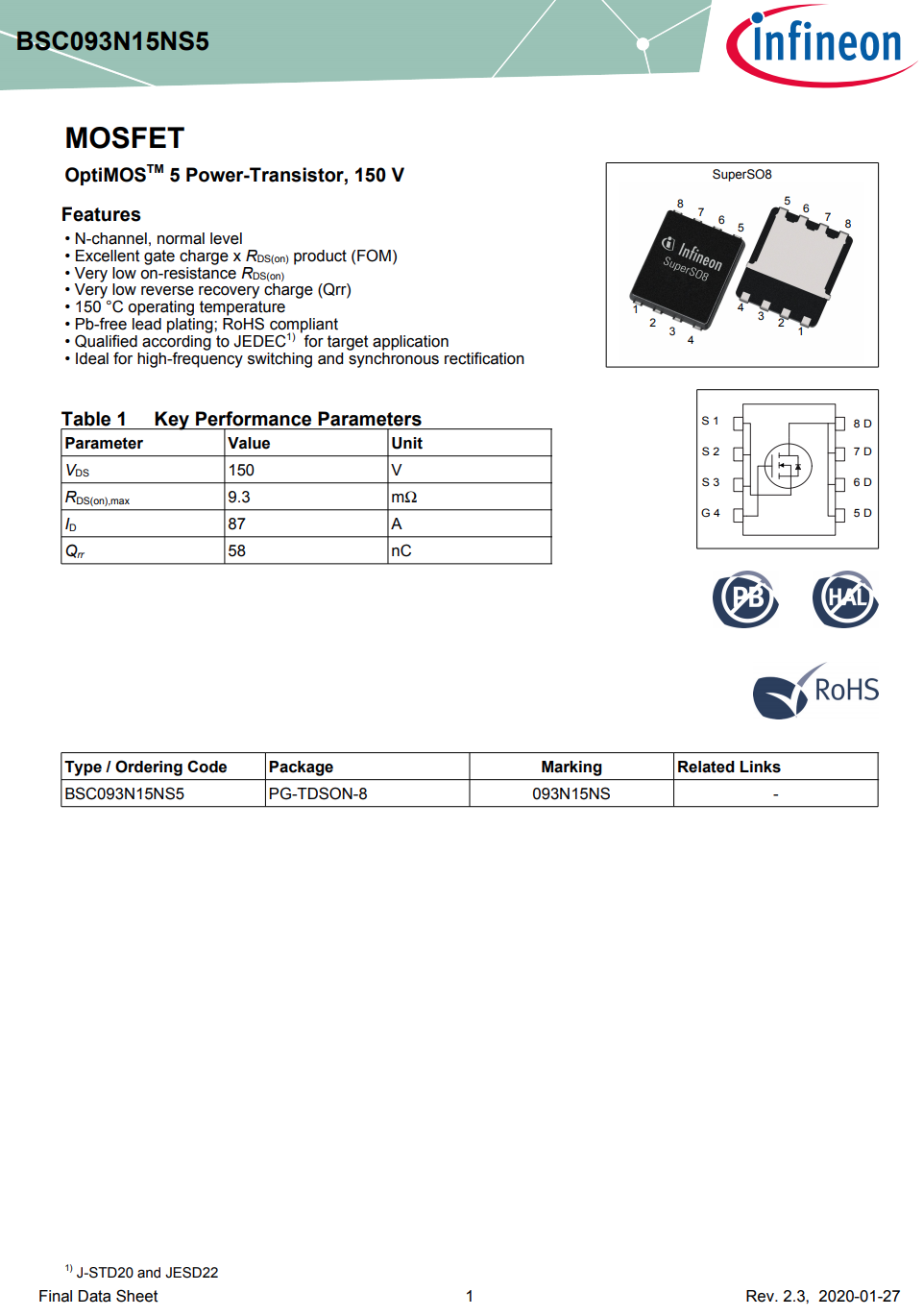

同步整流管采用英飞凌BSC093N15NS,耐压150V,导阻9.3mΩ,右侧是输出电流取样电阻,15mΩ。
英飞凌 BSC093N15NS 详细资料。
另一颗英飞凌BSC093N15NS同步整流管。

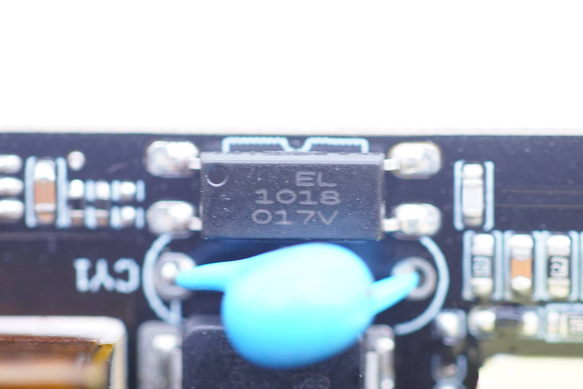

输出电压通过光耦反馈到NCP13992初级LLC控制器。

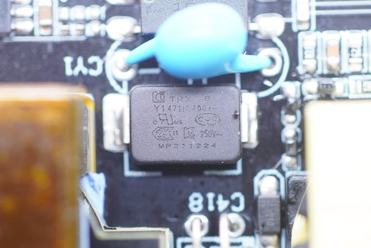

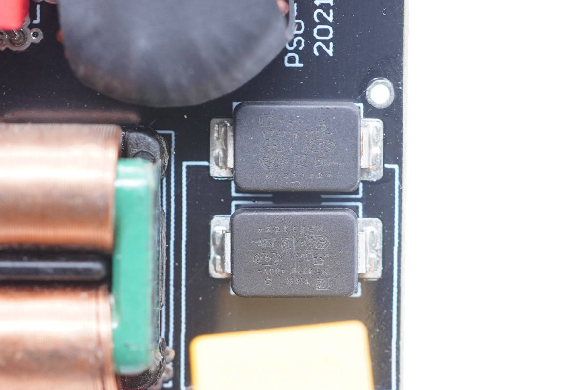

电源其中一颗Y电容采用特锐祥贴片Y电容,与传统插件Y电容对比,高度优势非常明显。
电源输入端还有两颗特锐祥的贴片Y电容。
