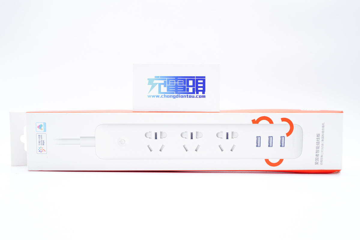

包装盒正面印有已接入米家标识、外观图以及名称——爱国者智能插线板,产品可以在小米有品平台购买。

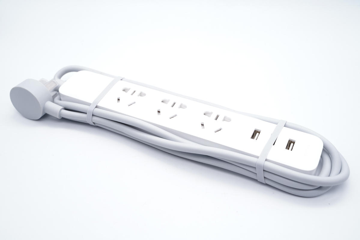

插座和电源线使用胶圈捆扎整理。

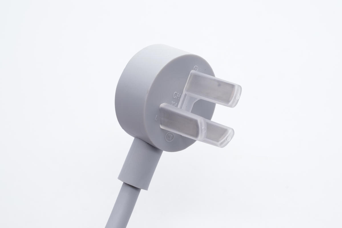

插头的插脚套有塑料套保护。

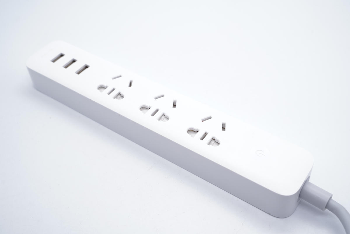

aigo国民好物这款延长线插座采用长条直板造型,小巧纤细不占用桌面空间,同时又可以为6台设备供电。机身顶部以及底部外壳磨砂,侧身亮面处理,边缘过渡明显。

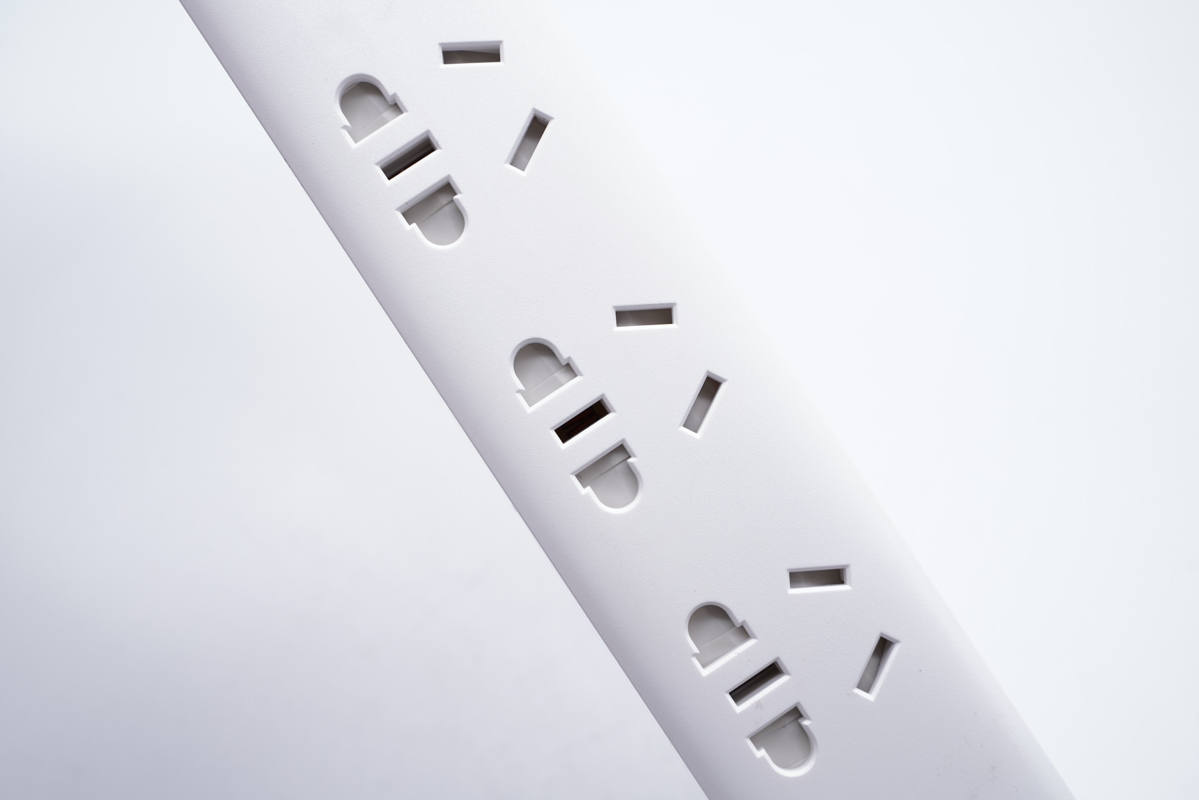

顶面中间配有三个3+2新国标插口,内设安全门,防止异物进入使用更安全。

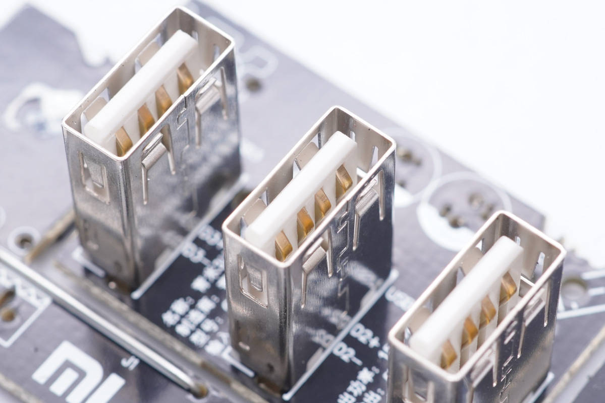

端部设有三个USB接口,采用白色胶芯。接口旁有MAX 2500W字样,表明最大功率。

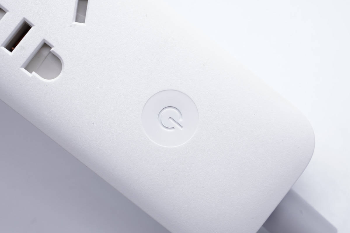

另一端设有总的开关电源键,触摸式设计。

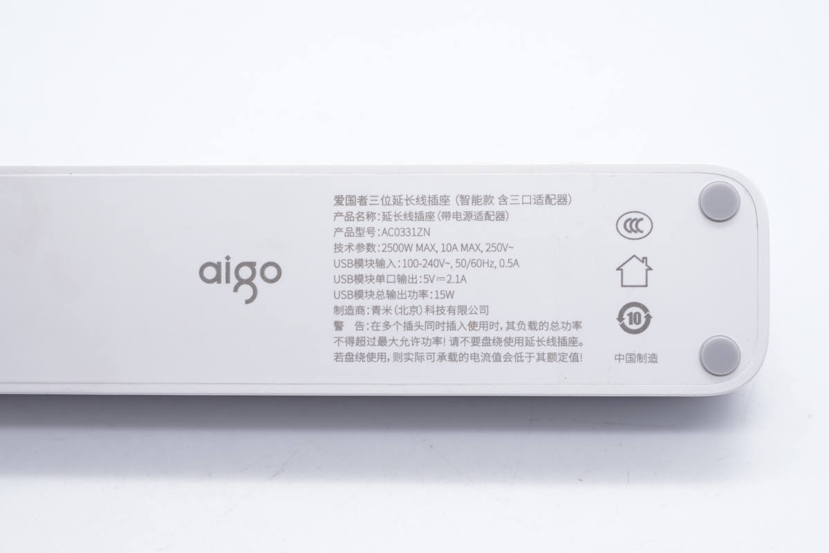

底部两端设有防滑胶垫,另外机身壳上印有插座参数
型号:AC0331ZN
技术参数:2500W MAX,10A MAX,250V~
USB模块输入:100-240V~50/60Hz 0.5A
USB单口输出:5V2.1A
USB模块总功率输出:15W
制造商:青米(北京)科技有限公司
产品已经通过了CCC认证。

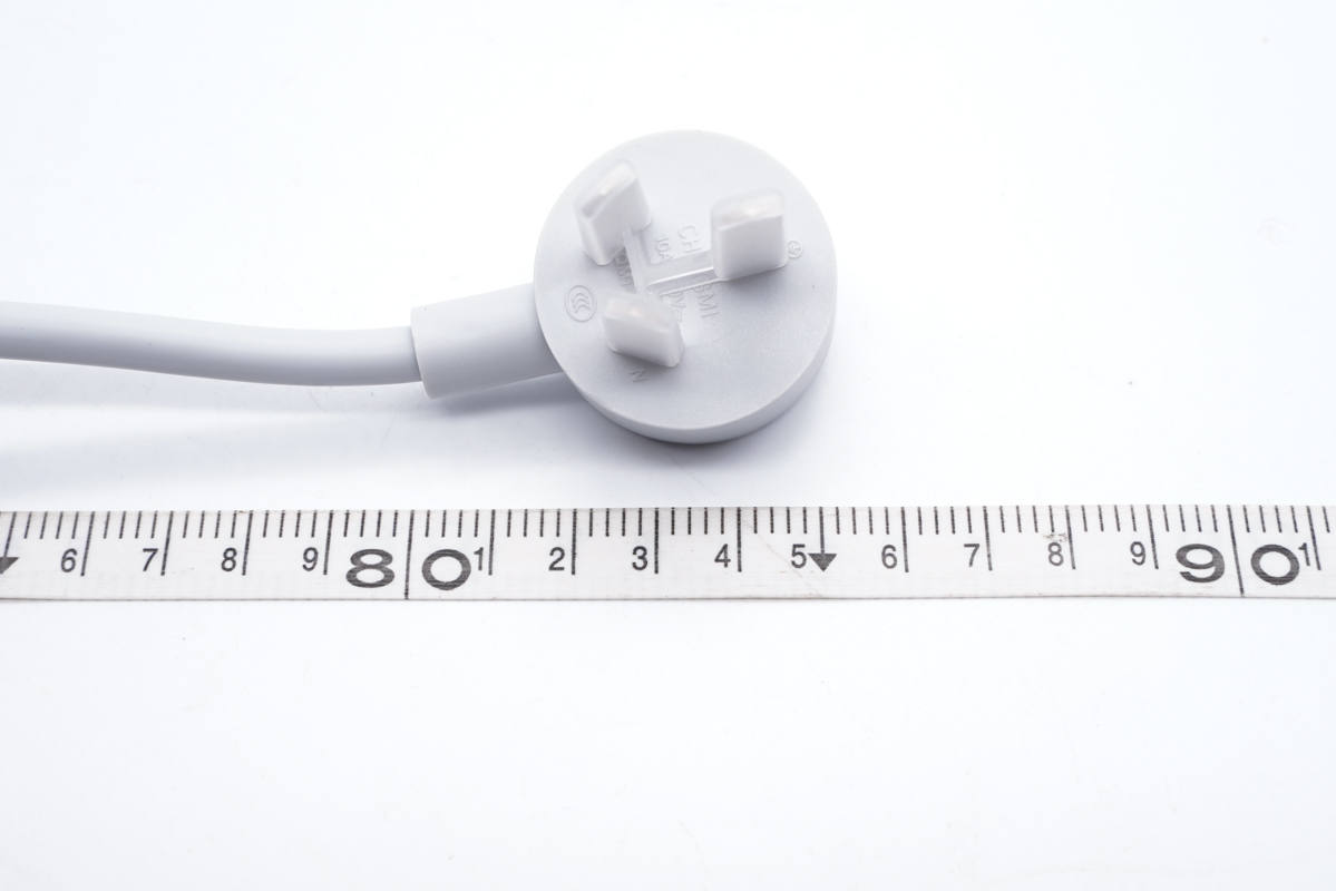

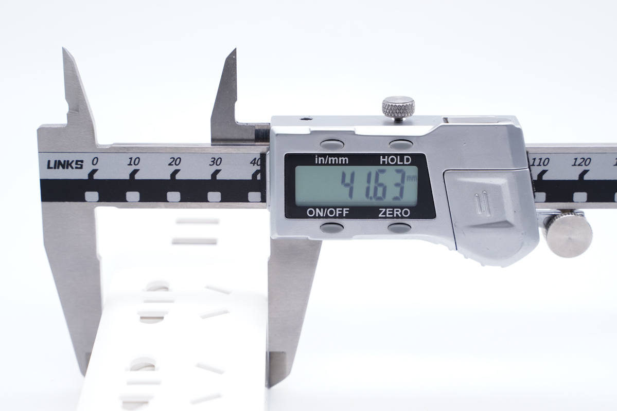

电源线长约1.85米。

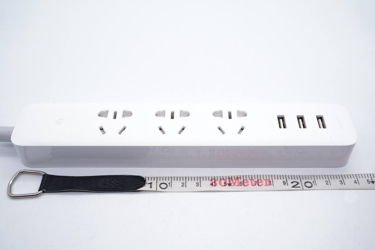

插座机身长度约为23.5cm。

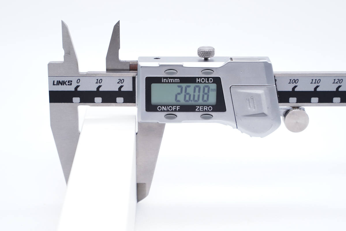

宽度约为41.63mm。
厚度约为26.08mm。
插座总重量约为365g。

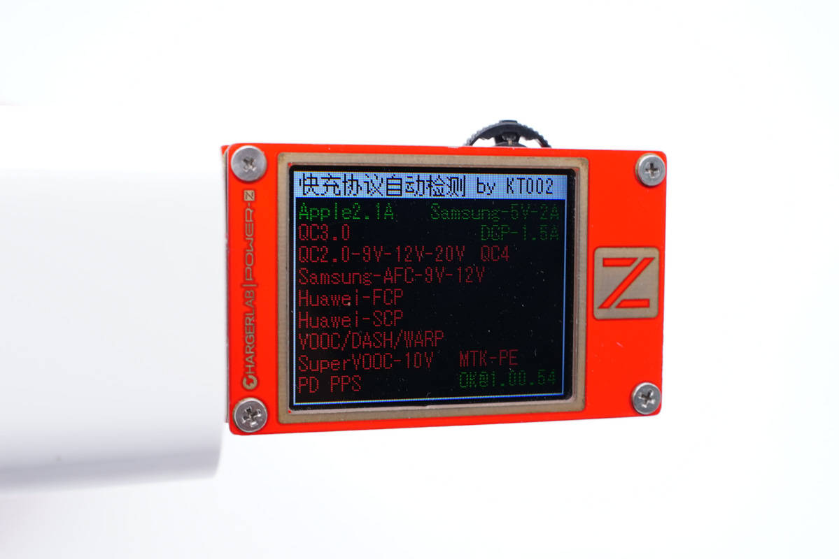

使用ChargerLAB POWER-Z KT002测得三个USB-A口输出协议完全相同,均只支持Apple 2.4A、Samsung 5V2A、DCP协议。

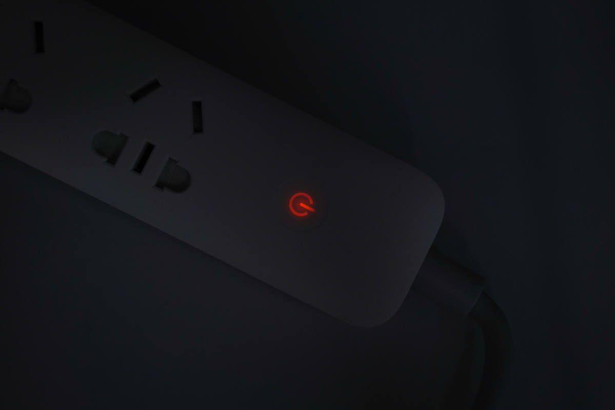

另外电源键处内置指示灯,亮红光,给用户提示开关状态。

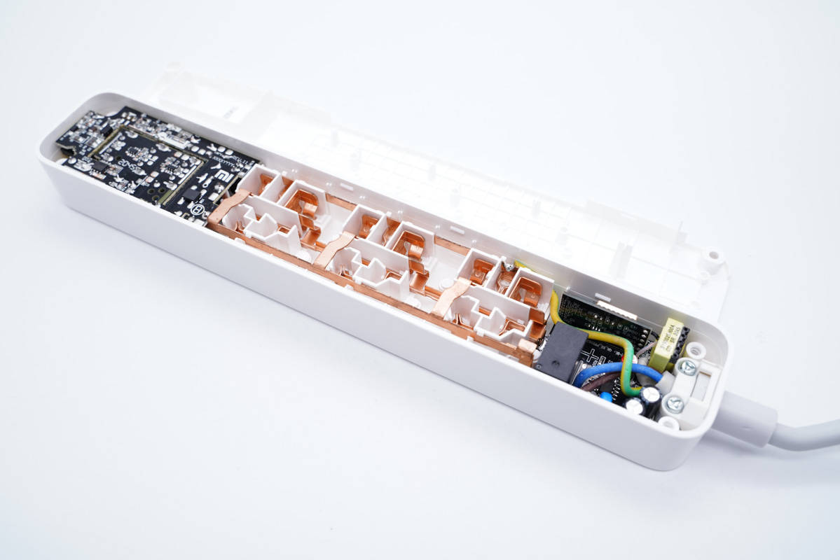

二、aigo智能延长线插座AC0331ZN拆解
防滑胶垫下隐藏有三角防拆螺丝。
拆掉两端共四颗防拆螺丝即可将机身壳打开。

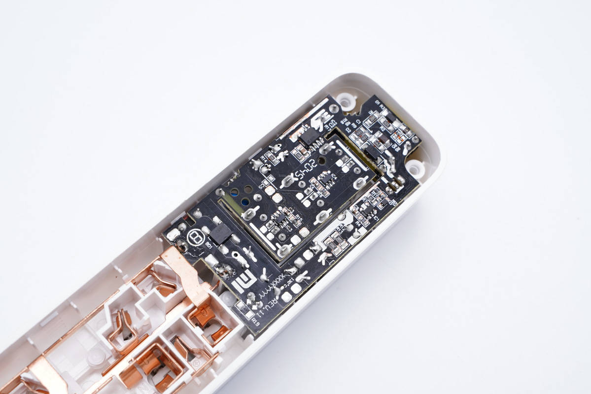

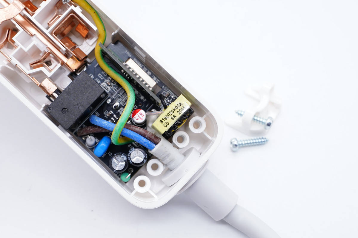

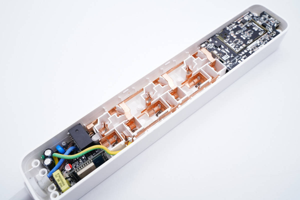

电源线和机身交界处增加橡胶套抗弯折,内部使用三角防拆螺丝和锁扣进行固定,小板上设有继电器电路。
中间一体铜带使用卡扣进行固定。
充电器电路板设有镂空槽,后盖上的隔离板插入,同时起到固定作用。

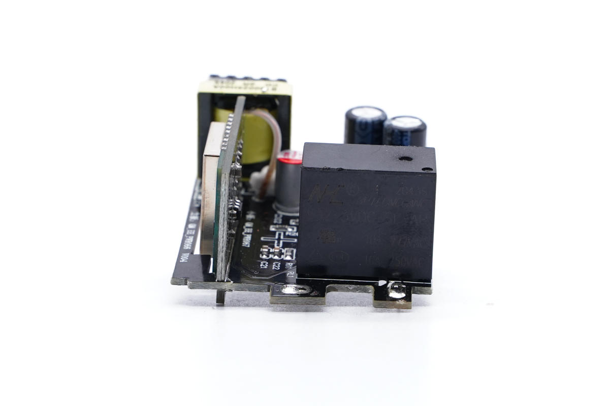

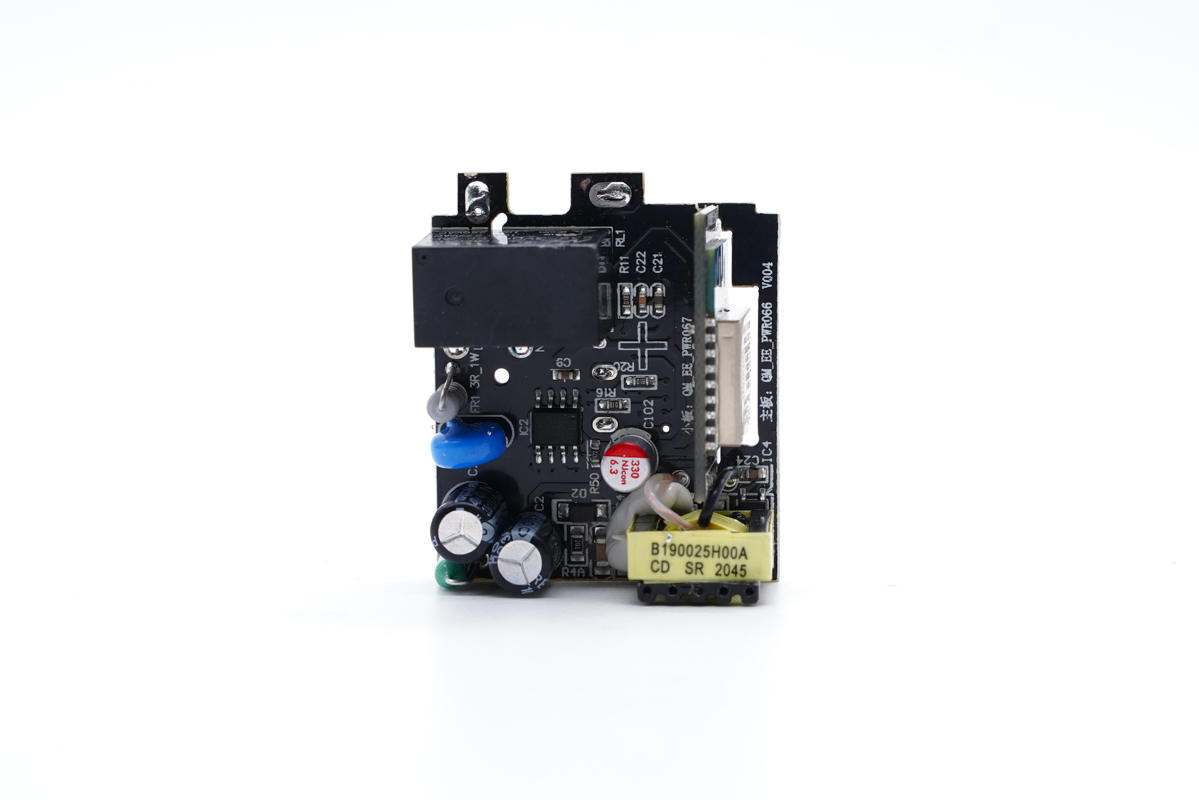

继电器电路板正面一览,右侧垂直焊接一块小板。

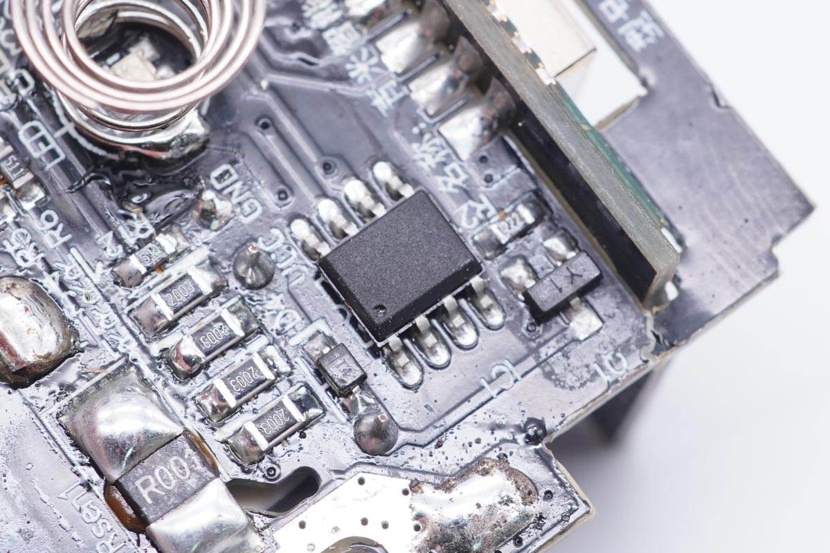

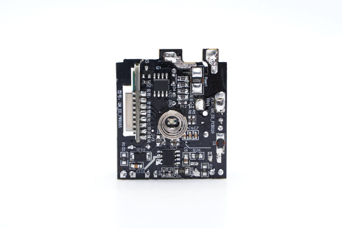

主板背面设有两颗芯片以及中心的触摸弹簧。
PCB板侧面一览。

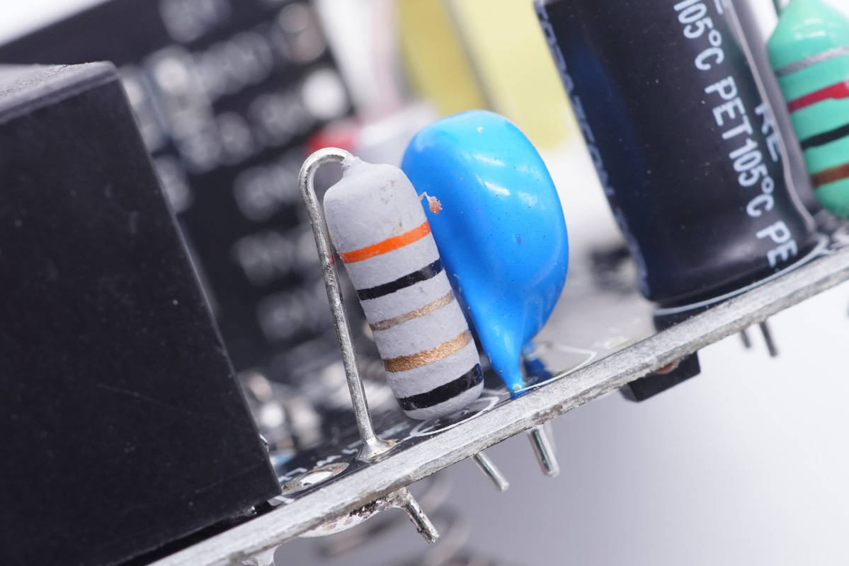

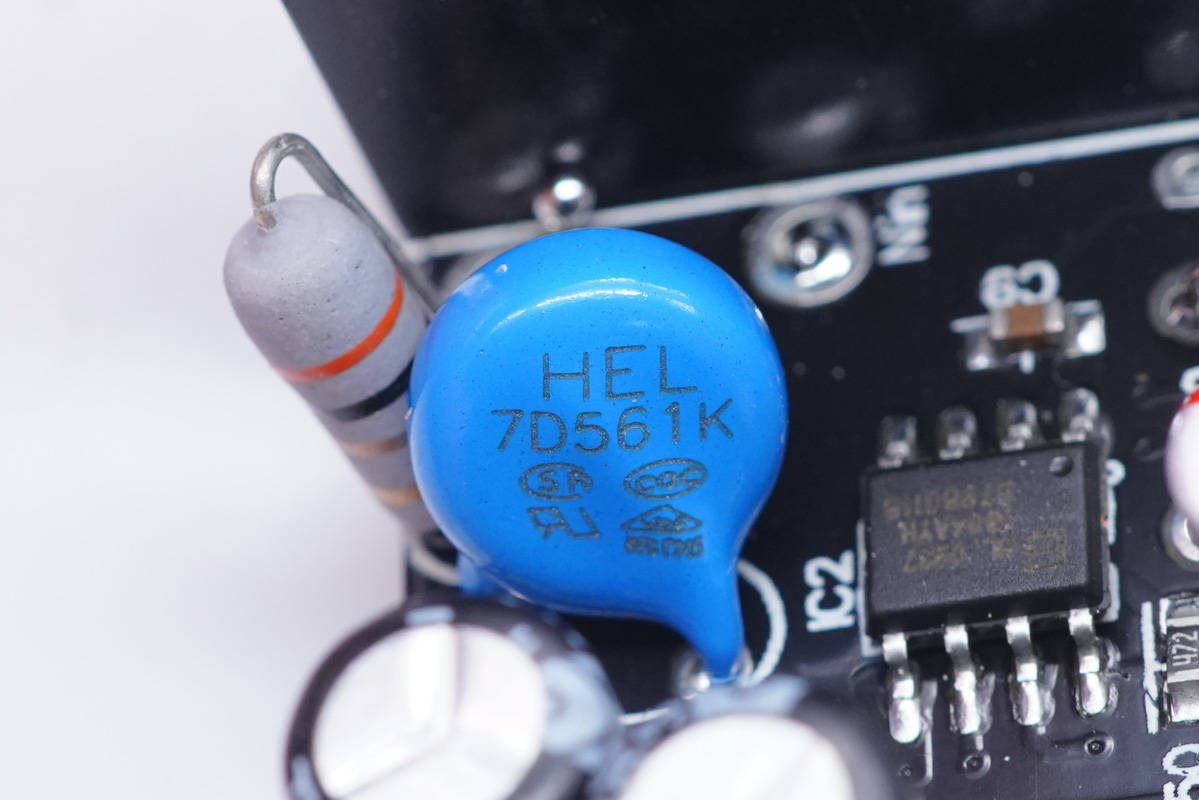

电阻保险丝特写。
7D561K压敏电阻特写。
丝印1804AYH。
两颗滤波电解电容为TOPAZCON品牌。规格都是400V 3.3μF。

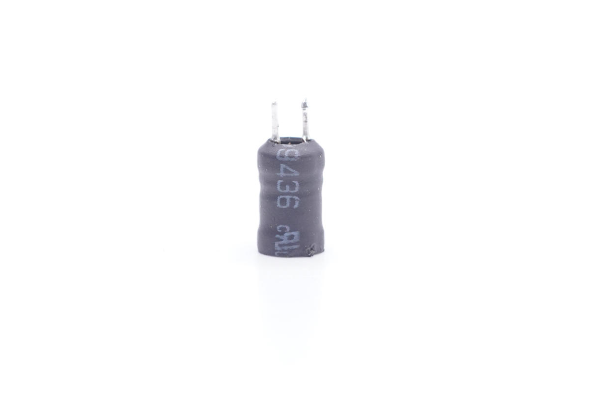

电容旁边有一颗色环电感。

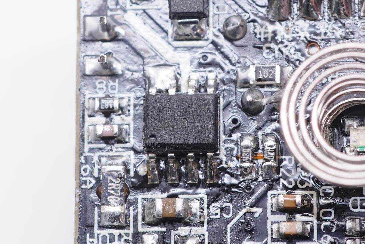

FMD辉芒FT839NB1降压转换器,内置MOS。

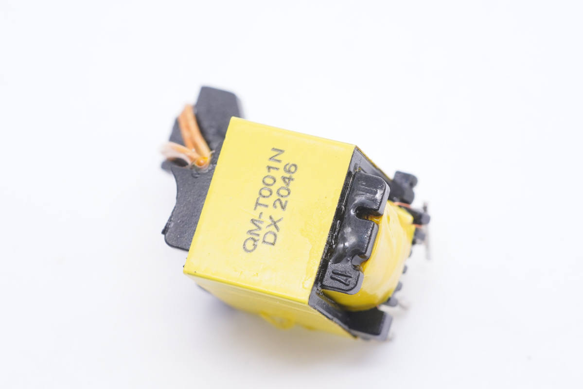

模块前端右侧还有一颗变压器。
顶部贴有信息标签。

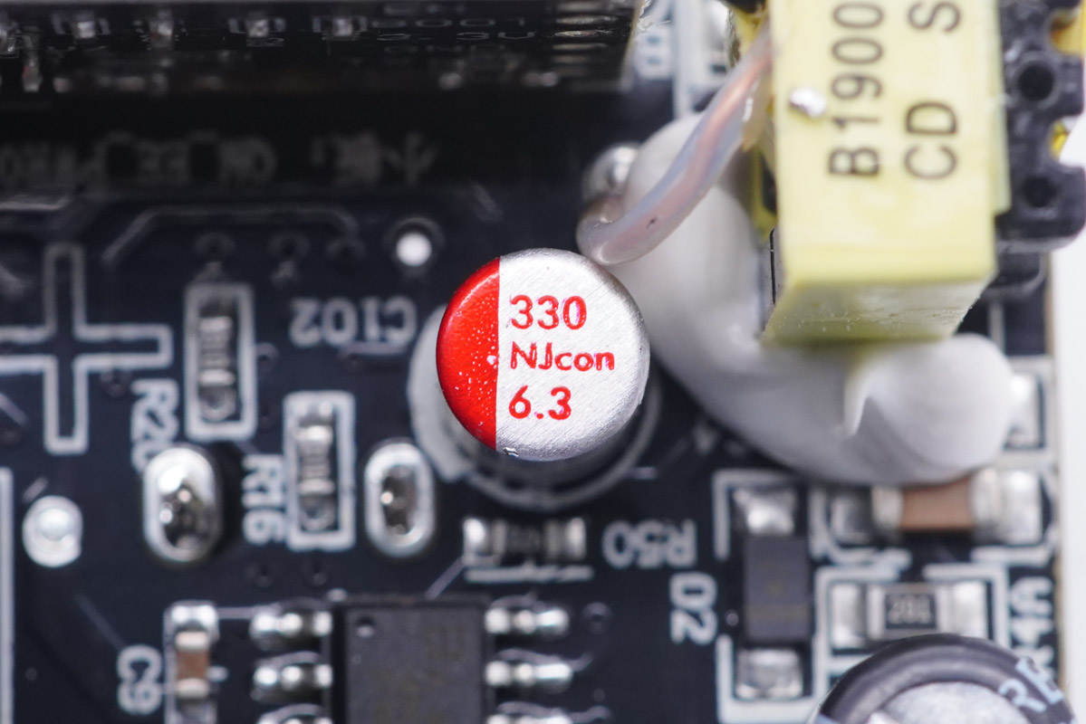

固态电容特写,规格为6.3V 330μF。

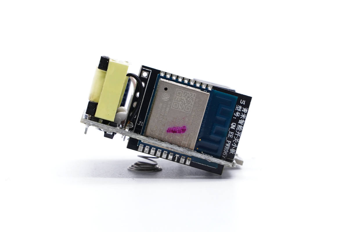

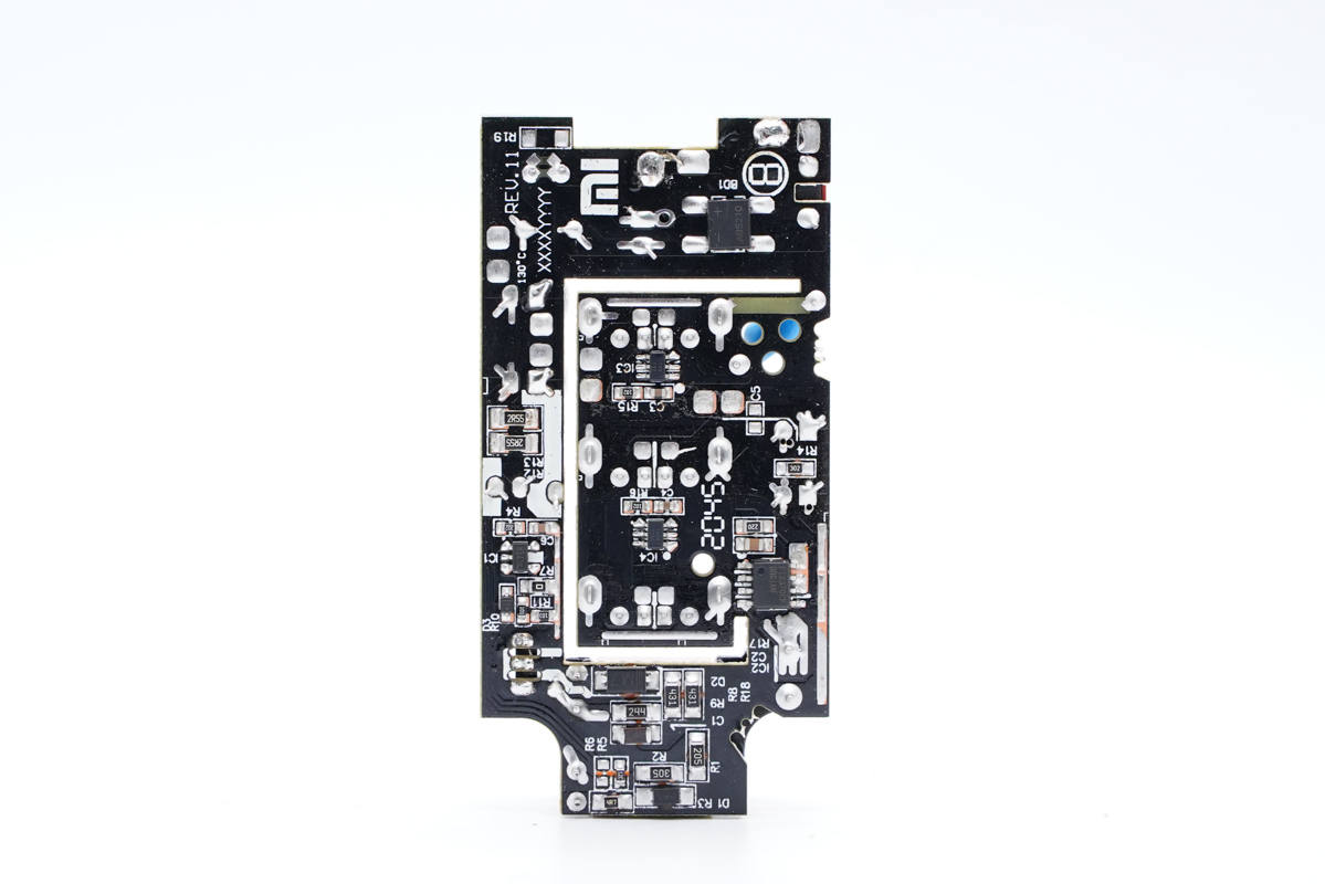

另一侧边小板正面焊接无线模块,模块有屏蔽罩覆盖。

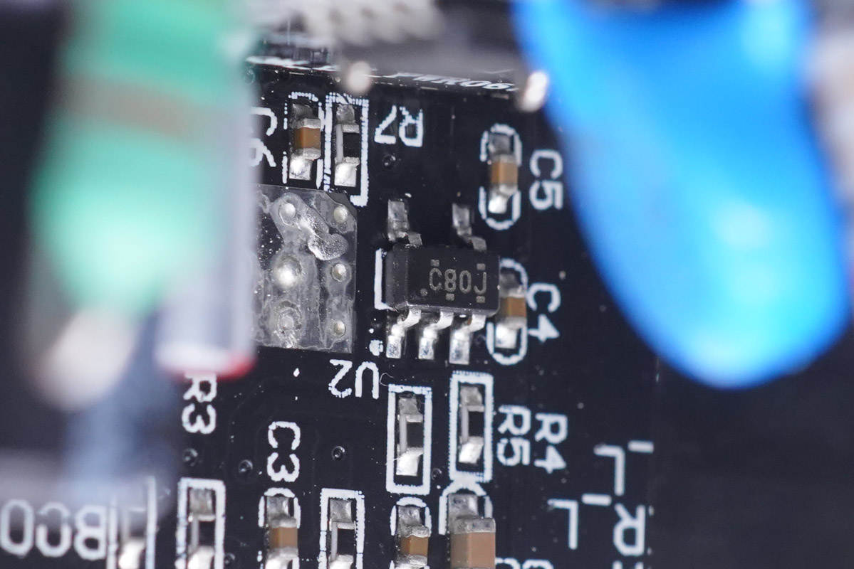

背面有一颗芯片丝印C80J。
输出端是一颗继电器,用于控制插座通电。

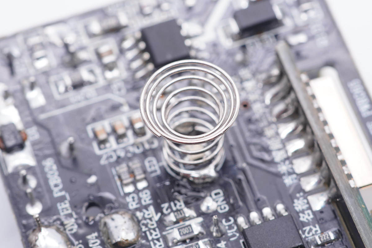

触摸感应弹簧特写。
一颗无丝印芯片,信息不详。
宁波汇龙仓 932-3VDC-SL-AH 继电器,线圈电压3V,触点容量10A250V。

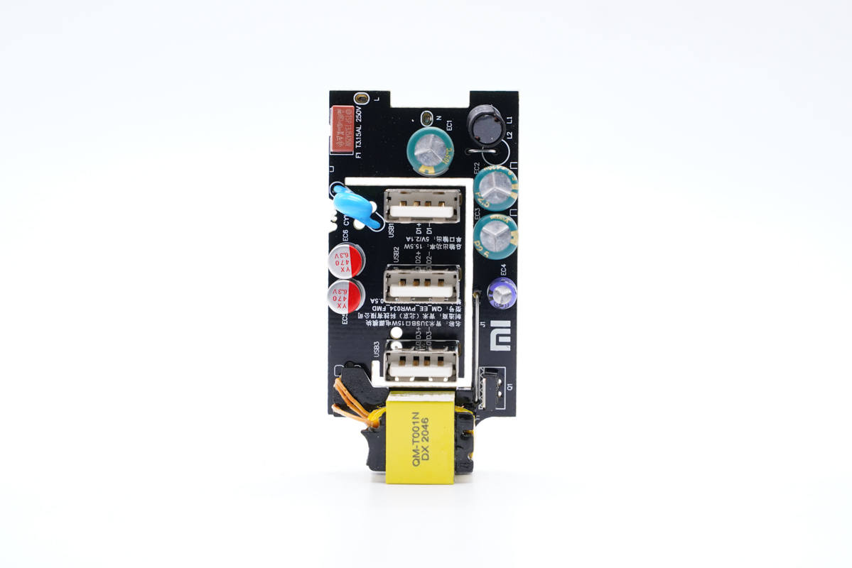

PCB板正面一览,板子周边焊接保险丝、电容、变压器等器件,中心焊接三个USB母座。
板子背面一览,对应的初次级电源芯片布局在周边,中心是两颗协议芯片。

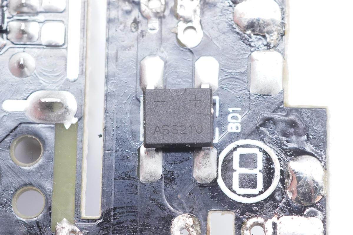

整流桥特写。

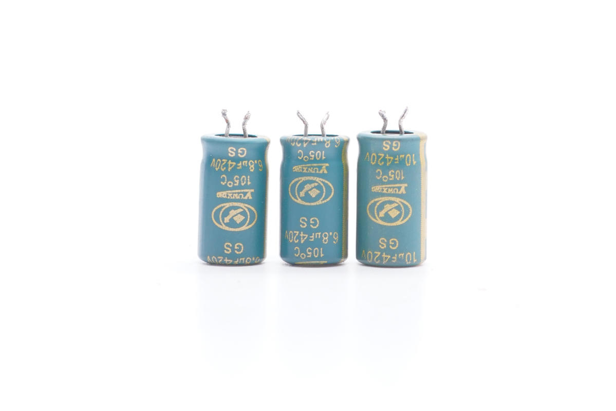

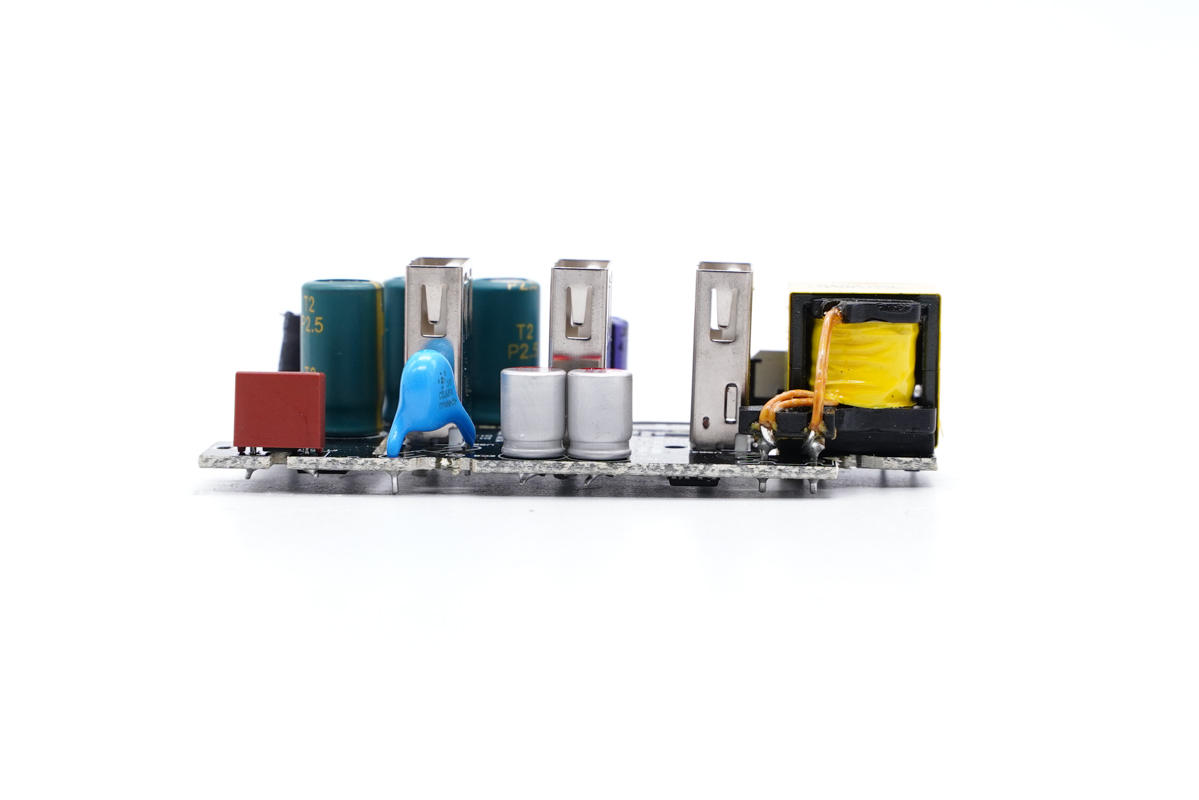

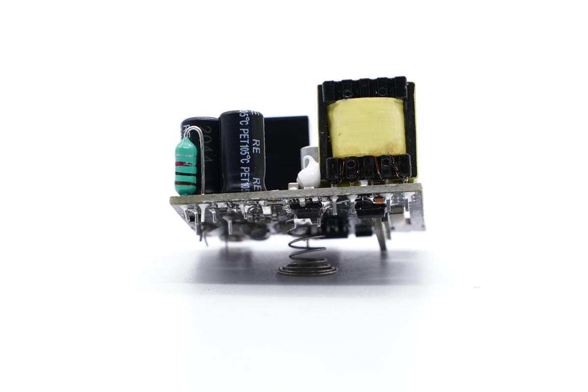

PCB板侧面一览,有两颗高压滤波电解电容、主控芯片供电电容和初级开关管。
三颗高压滤波电解电容规格都是420V 10μF。

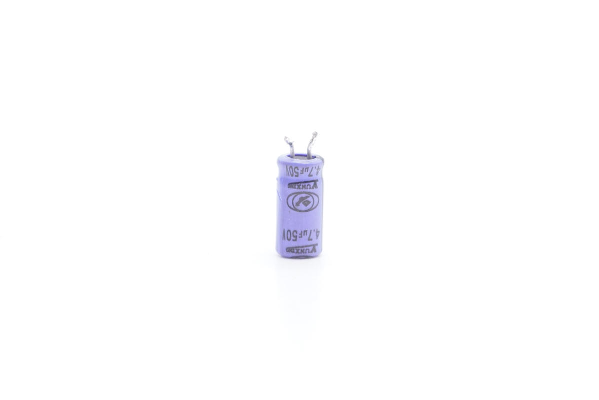

主控芯片供电电容规格为50V 4.7μF。

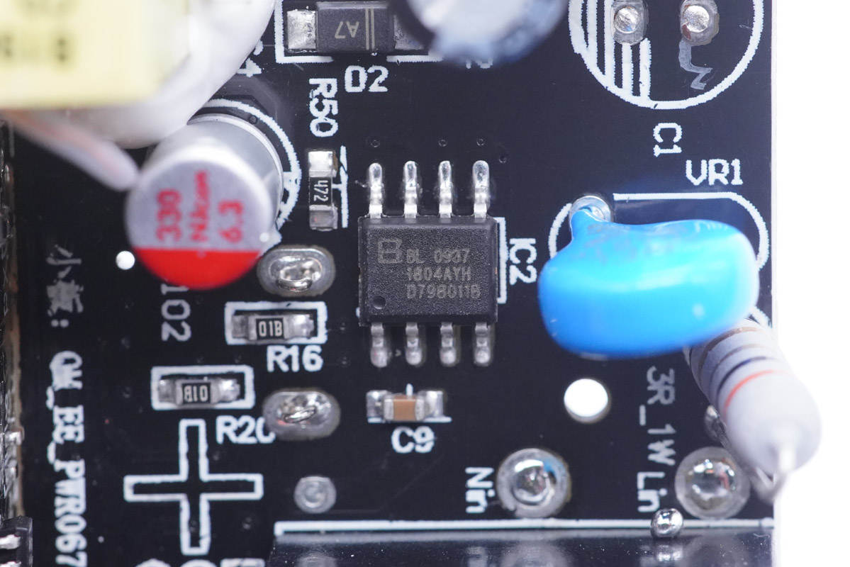

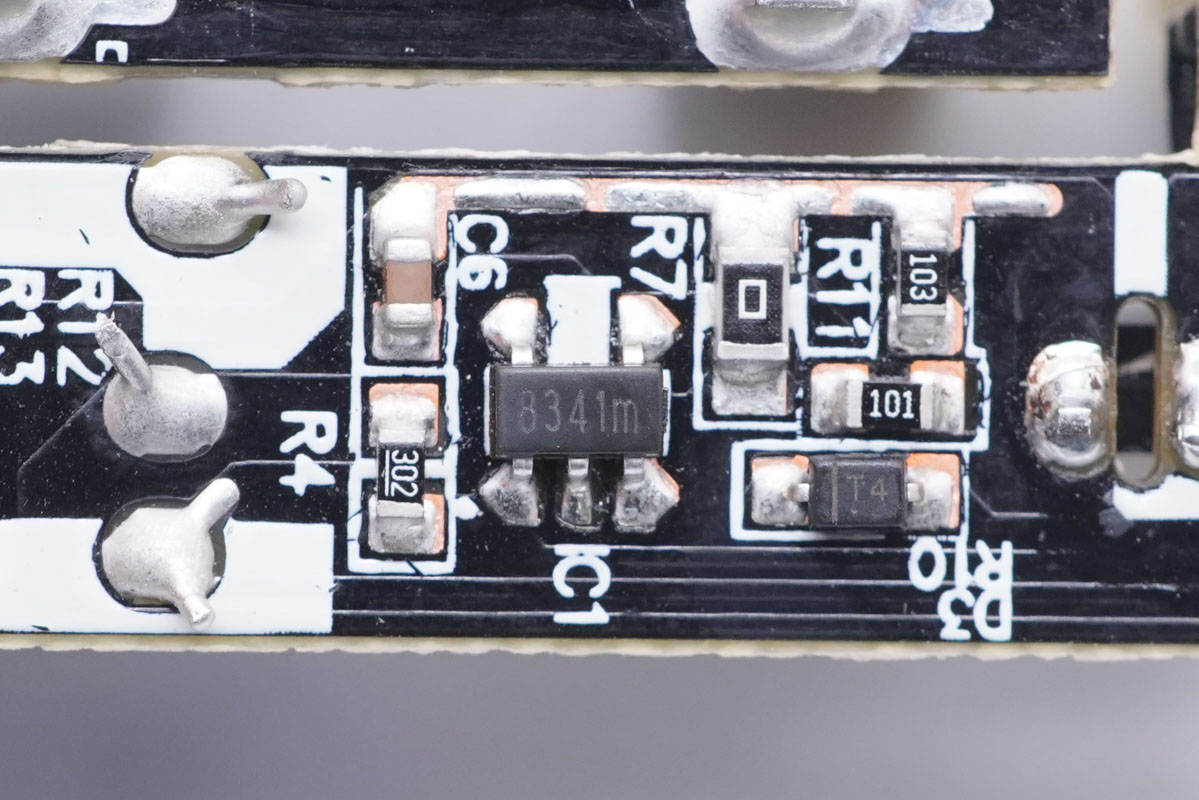

开关电源主控芯片特写,丝印8341m。

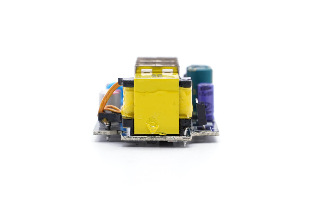

主板另一端是变压器。
变压器特写。
PCB板另一侧一览,设有Y电容以及两颗滤波固态电容。
蓝色Y电容特写。

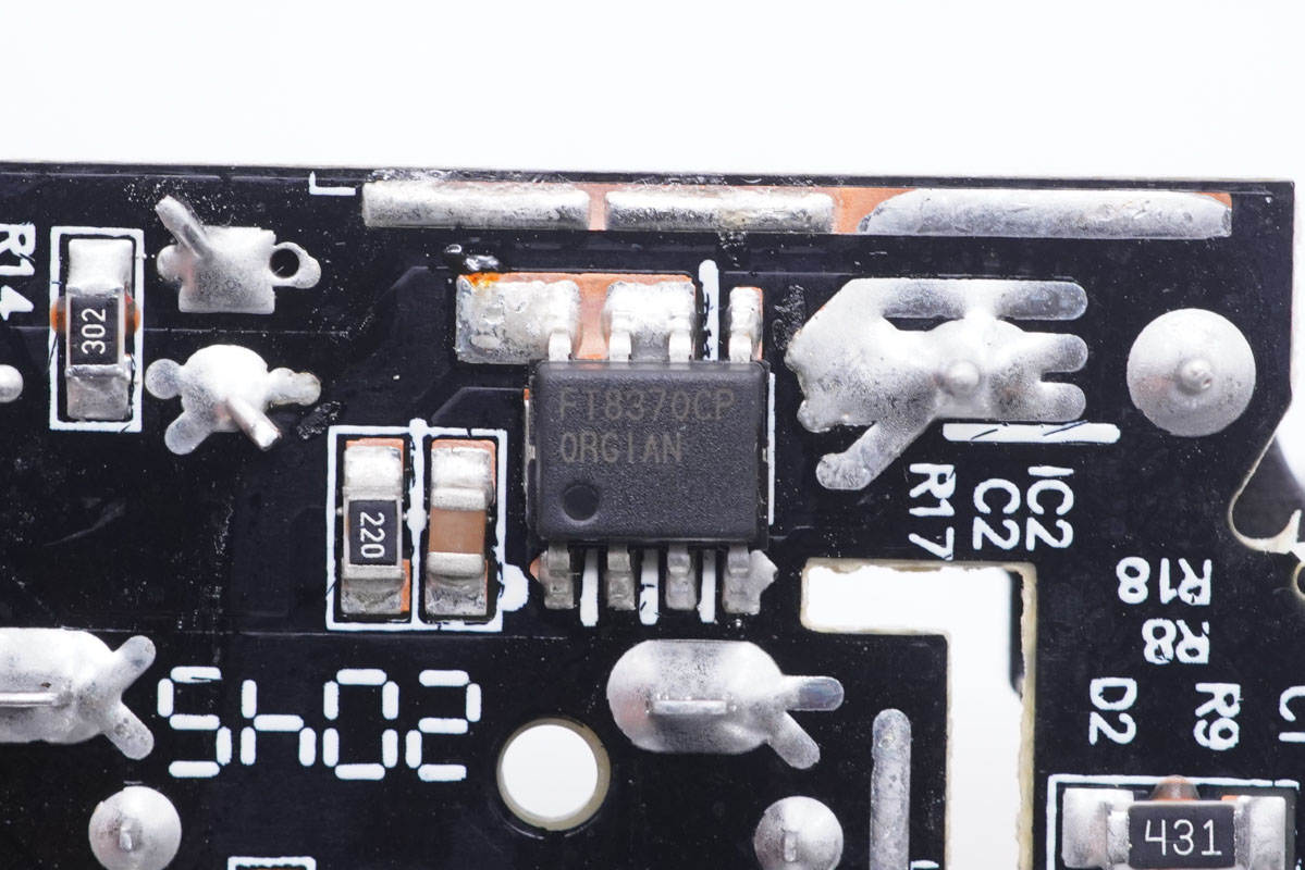

次级同步整流芯片来自FMD辉芒,型号FT8370CP,内置同步整流管和同步整流控制器,内置MOS管耐压43V,导阻8mΩ,适用于5V3.4A输出。采用ESOP8封装。
输出滤波固态电容来自福建云星电子,规格均为6.3V 470μF。

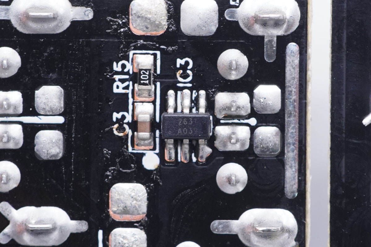

芯卓微 UC2632双路自动识别IC。
另一颗单路自动识别芯片是UC2631。
USB母座特写。

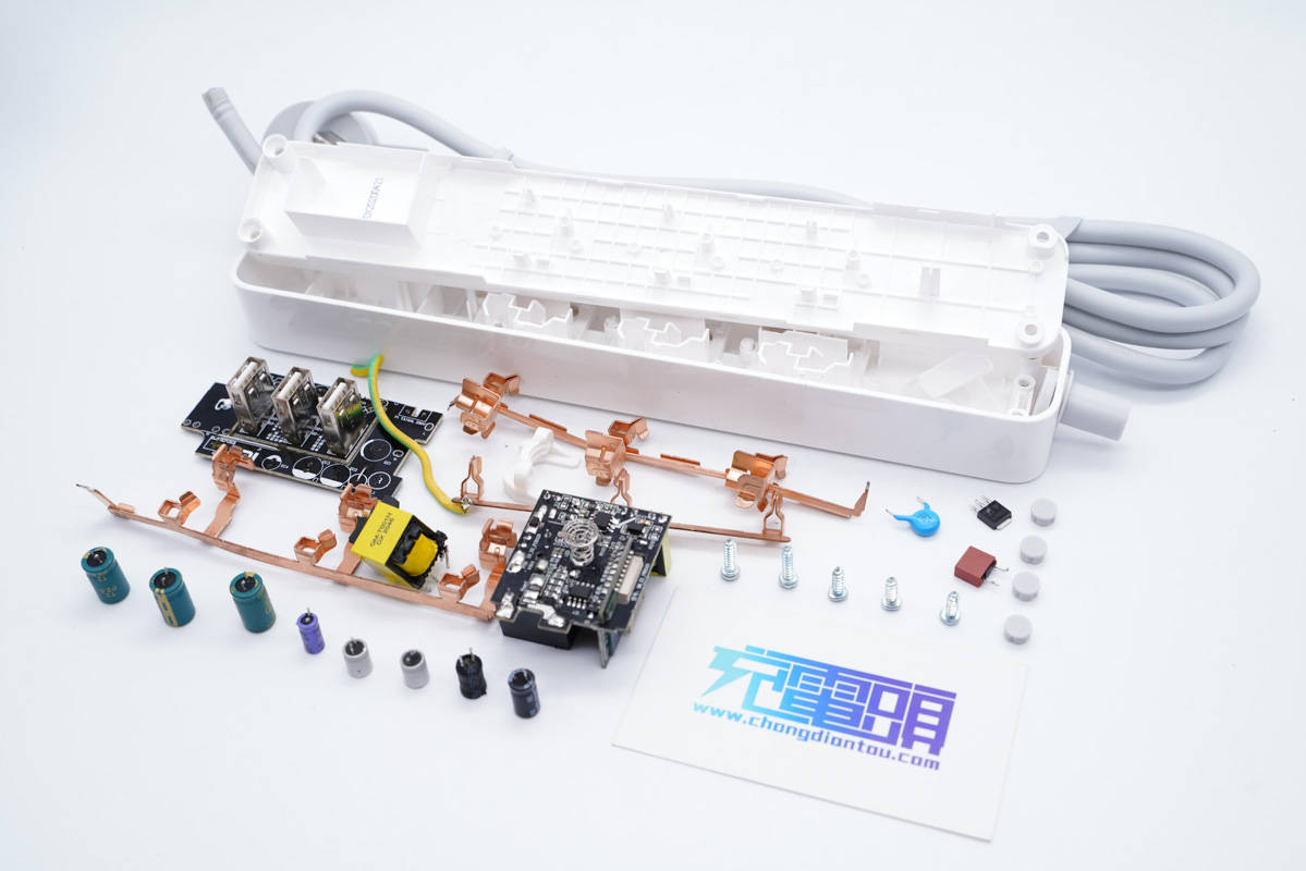

aigo国民好物这款智能插线板全长约有2米,足够支持生活中各种使用场景,而机身长条状设计不占用桌面空间。插座配有总开关,电流超过10A会自动断开;AC插孔全部带有安全门,单孔需75N(约15斤)以上力才能打开,有效避免家里小朋友误触。
配备的三个USB接口可以拿来给耳机、设备等小型设备供电,缓解手上充电器压力。最大承载功率2500W,满足大部分居家办公日常所需。此外这款插座还能连接APP使用,让一款冰冷冷的产品变得智能化,使用更安全、更省心也更节能。
充电头网通过拆解了解到,aigo国民好物这款智能插线板电源线锁扣轧紧,内部采用优质一体化铜带,具有弹性好、导电性强、耐磨损等优点,此外设有继电器电路,采用了汇龙仓的继电器。充电器部分布局清晰,采用了华润微高压MOS管,云星电子固态电容进行输出滤波,USB母座过孔焊接。
