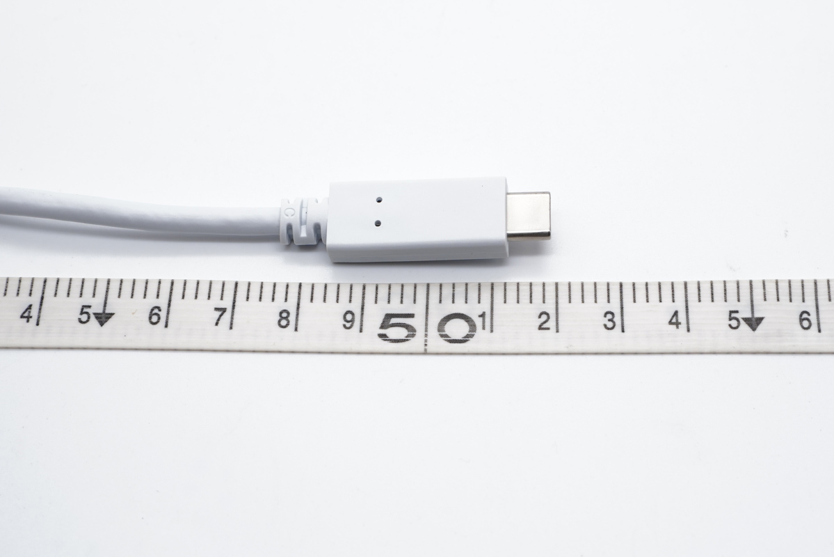

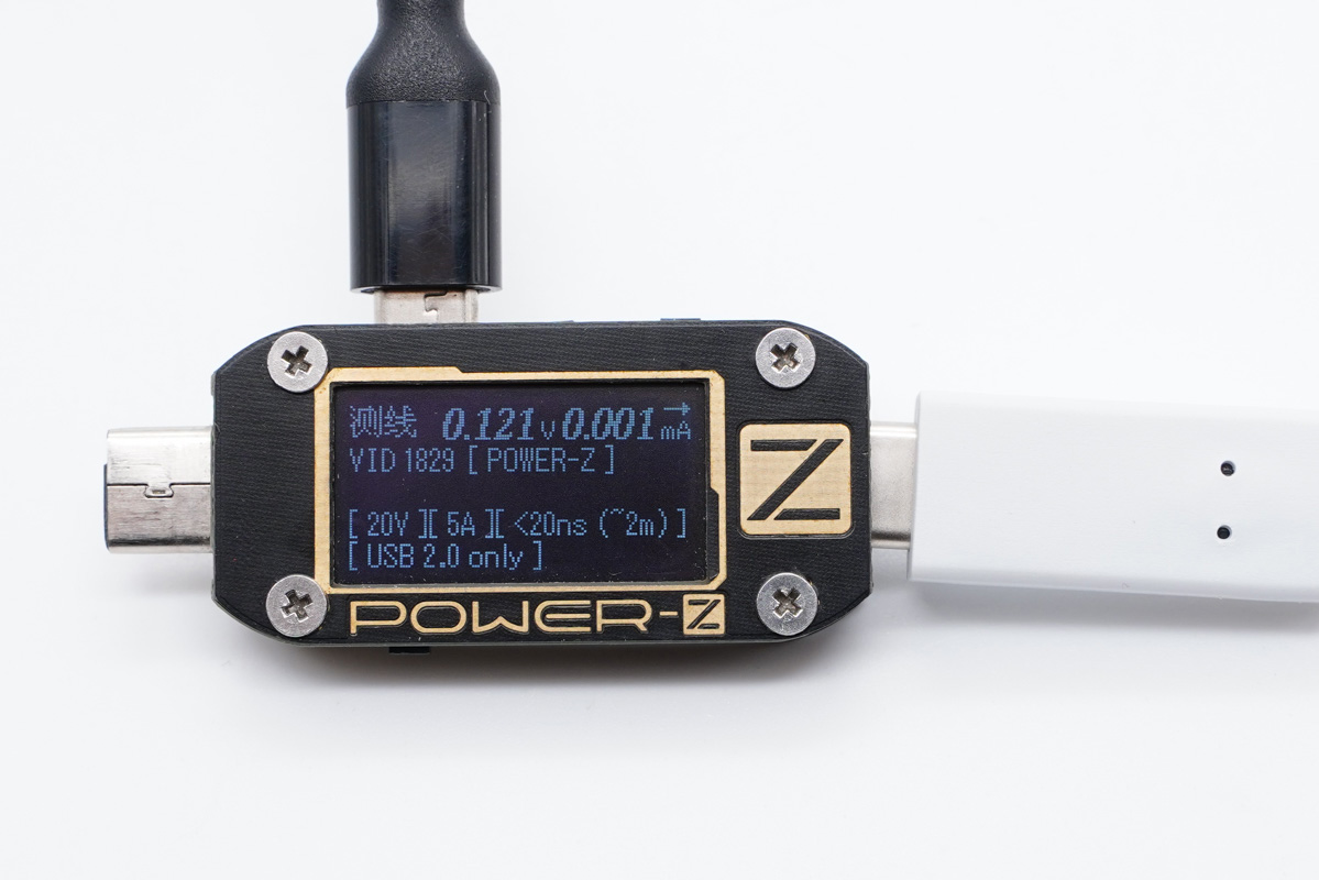

线材端到端的长度约为152cm,比常见的1米线材要长了一半,联想到充电器是为笔记本充电的,所以1.5米的线材日常使用已经足够,不用过于担心线材长度的问题了。
使用POWER-Z KM001C读取线材的信息,线材支持20V5A 100W的功率传输,此外还支持数据传输,传输标准为USB2.0。

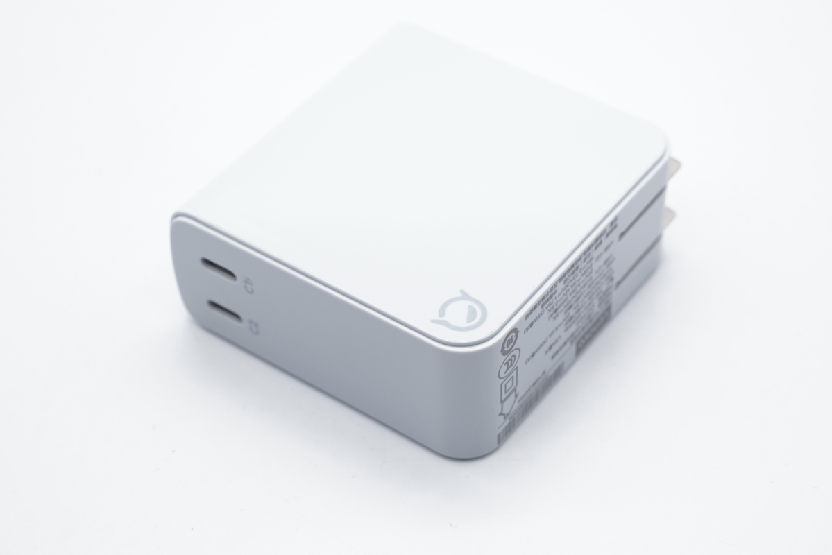

联想小新CC 100氮化镓充电器整体外观较为方正,通体呈现奶白色的外观配色。
正面仅在右下角带有小新的标识。
插脚采用可折叠样式。

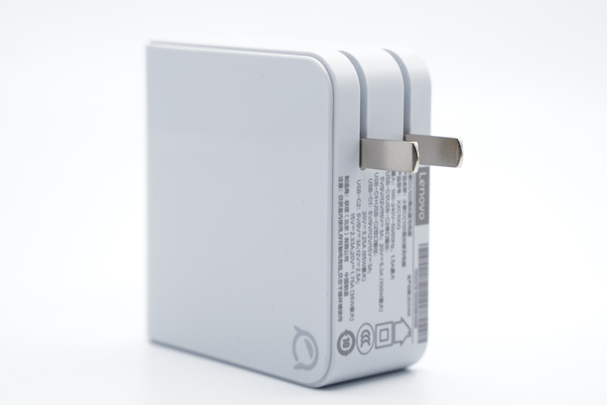

插脚所在面印制着具体的参数信息,详情如下。
产品名称:小新CC 100氮化镓充电器
产品型号:XXC100G
输入:100-240V 50/60Hz 1.5A最大
USB-C1/C2输出:5V/9V/12V/15V 3A 20V5A(100W最大)
双口同时使用:
USB-C1:5V/9V/12V/15V 3A、20V3.25A(65W最大)
USB-C2:5V/9V 3A、12V2.5A、15V2.33A、20V1.75A(35W最大)
制造商:联想(北京)有限公司 中国制造
注意:仅供室内使用,存在触电危险,仅在干燥环境使用
生产日期:2021/05

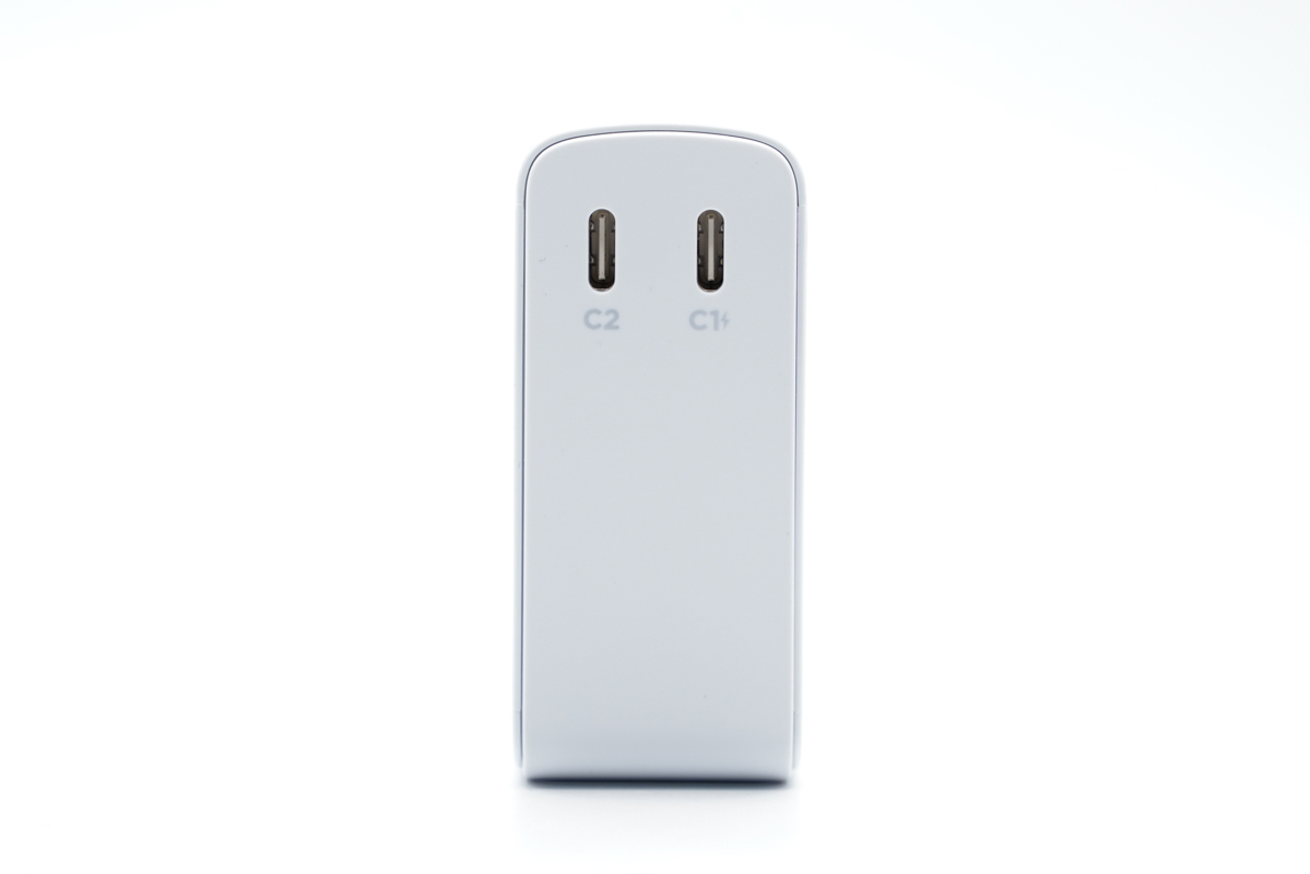

联想小新CC 100氮化镓充电器采用双USB-C输出接口,接口下方标注名称方便识别。

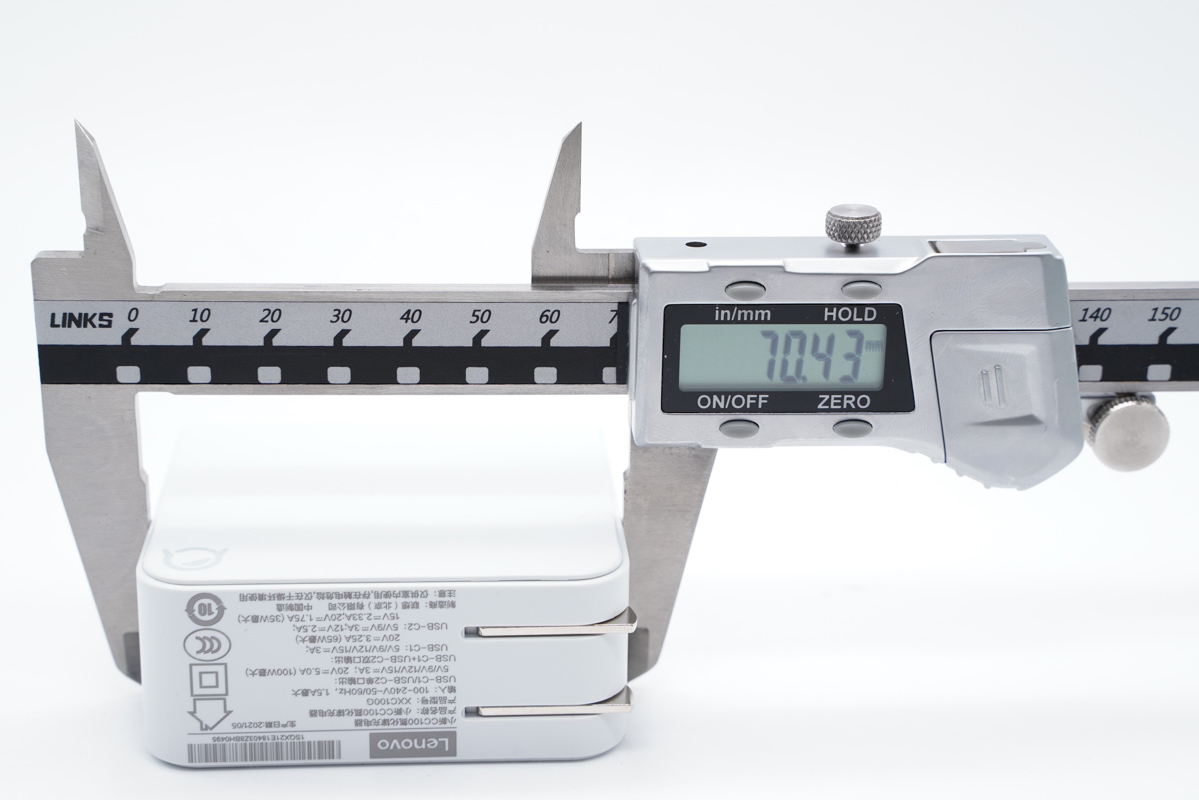

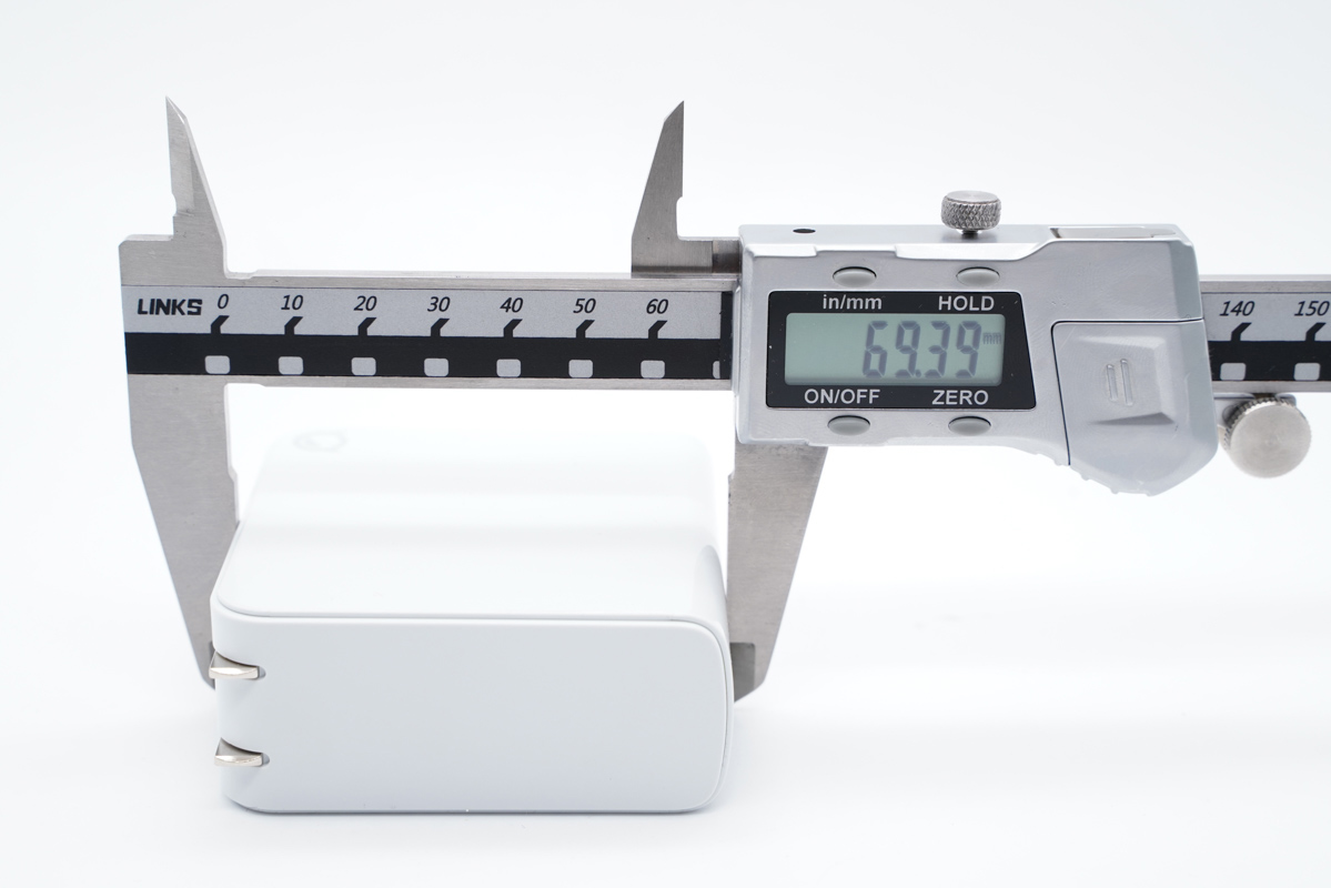

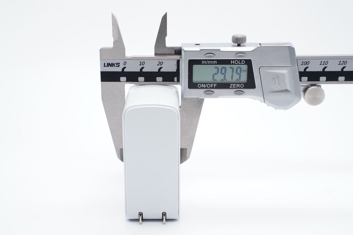

使用卡尺实测联想小新CC 100氮化镓充电器的长度约为70.43mm。
不含插脚的宽度约为69.39mm。
厚度约为29.79mm。
由此可以得出充电器的三围参数为70.43x69.39x29.79mm,体积约为145.58cm³,以最高输出100W计算,功率密度约为0.68W/cm³。

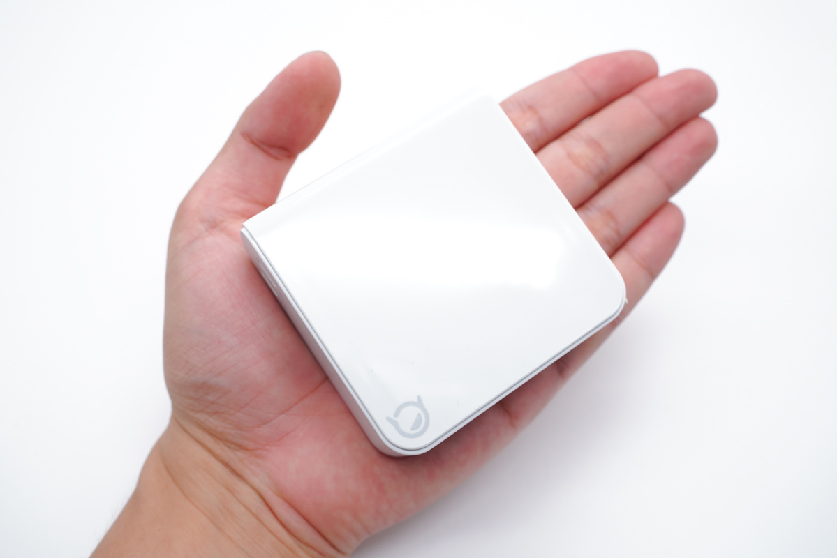

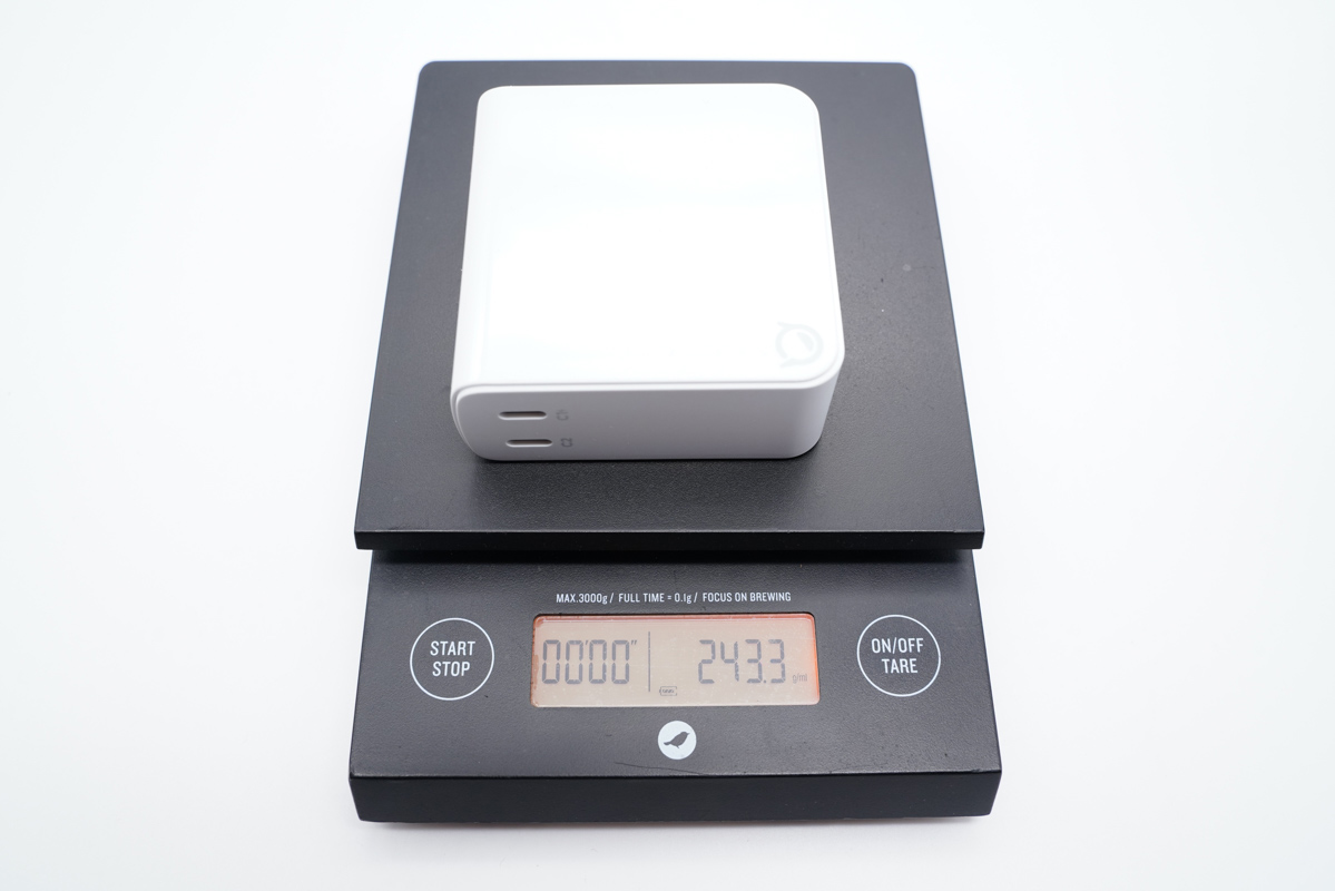

充电器的净重约为243.3g。
拿在手上的直观感觉。

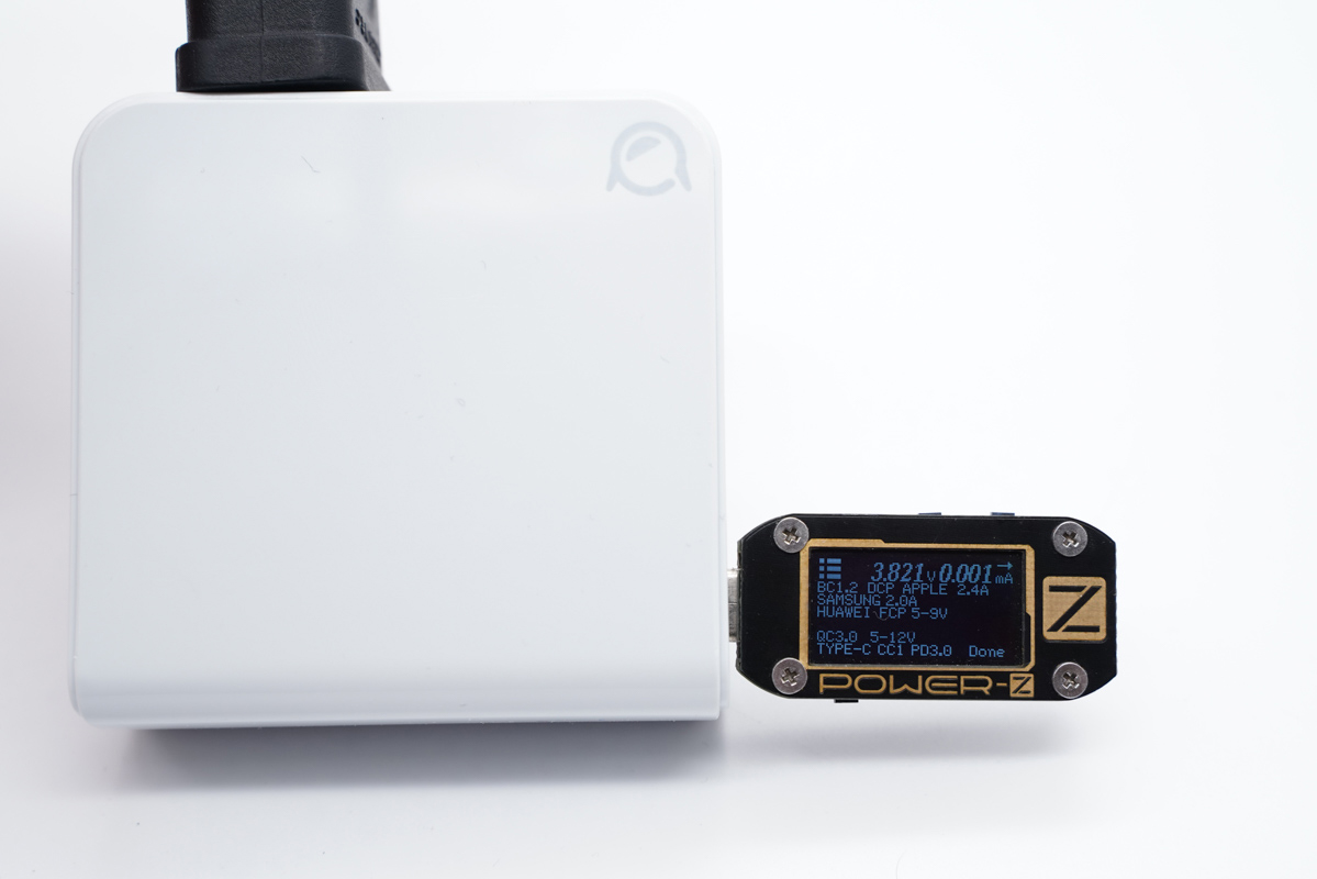

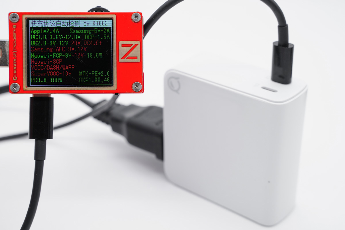

使用POWER-Z KM001C读取USB-C1接口的快充协议,支持Apple2.4A、QC3.0、PD、FCP快充协议。

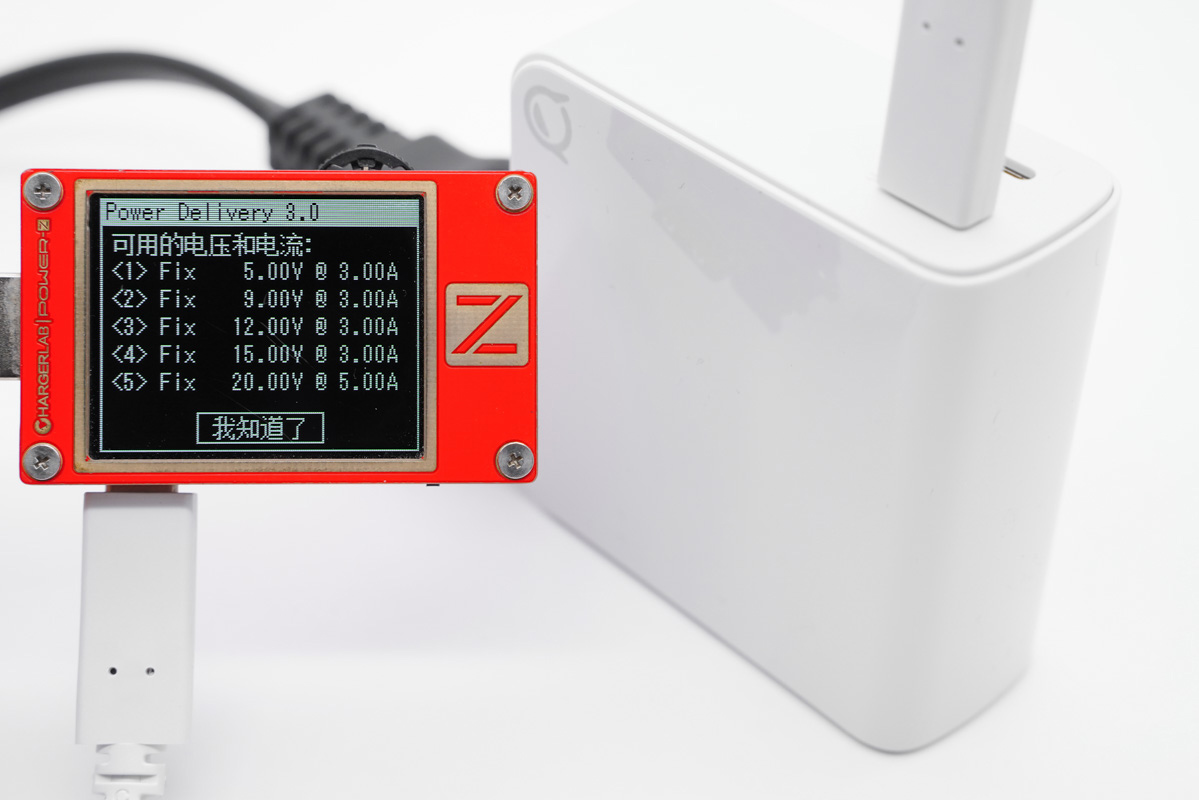

读取USB-C1的PDO报文,支持5V3A、9V3A、12V3A、15V3A、20V5A五个全固定电压档位。
USB-C2相较于USB-C1多了对QC2.0和MTK-PE快充协议的支持。
USB-C2的PDO档位和USB-C1完全相同。

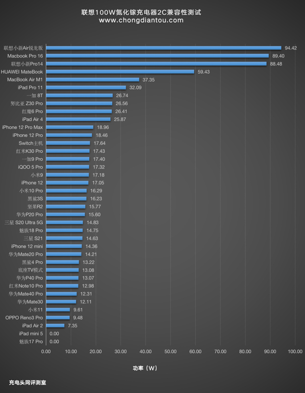

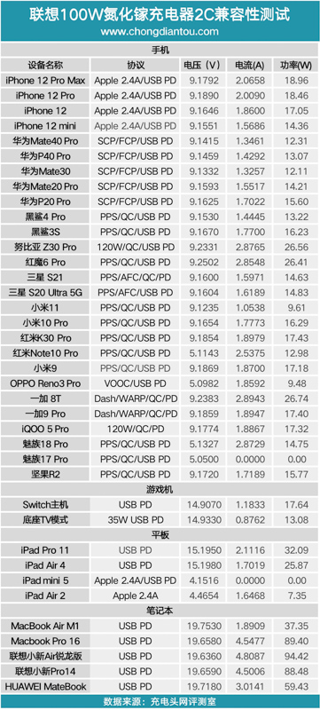

因为USB-C1和C2在性能表现上相同,所以兼容性测试部分仅测试USB-C1,下面是实测结果。

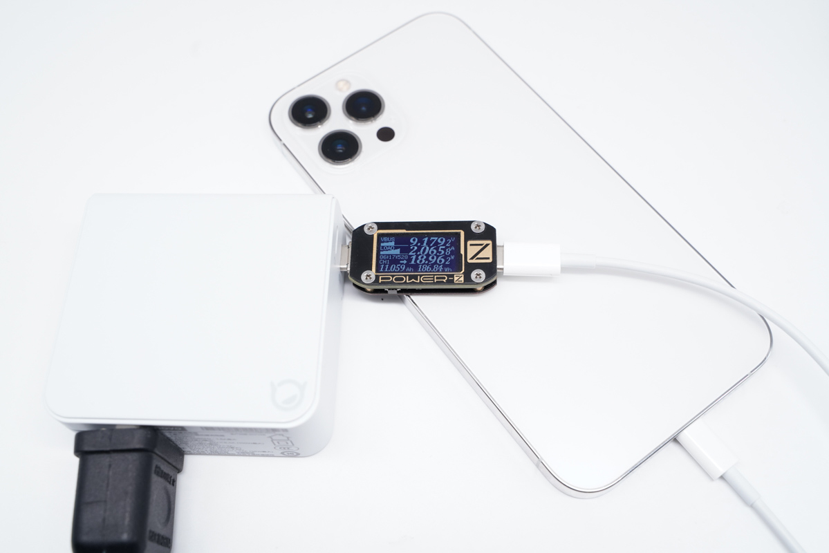

USB-C支持100W PD快充,为iPhone 12 Pro Max可以提供19W左右的快充功率。

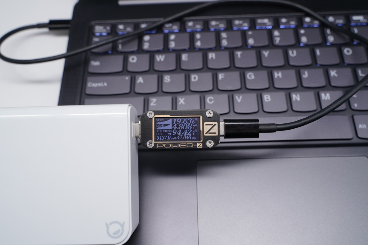

也可以满足绝大部分笔记本的功率需求,为联想小新Air充电功率为19.63V 4.80A 94.42W。

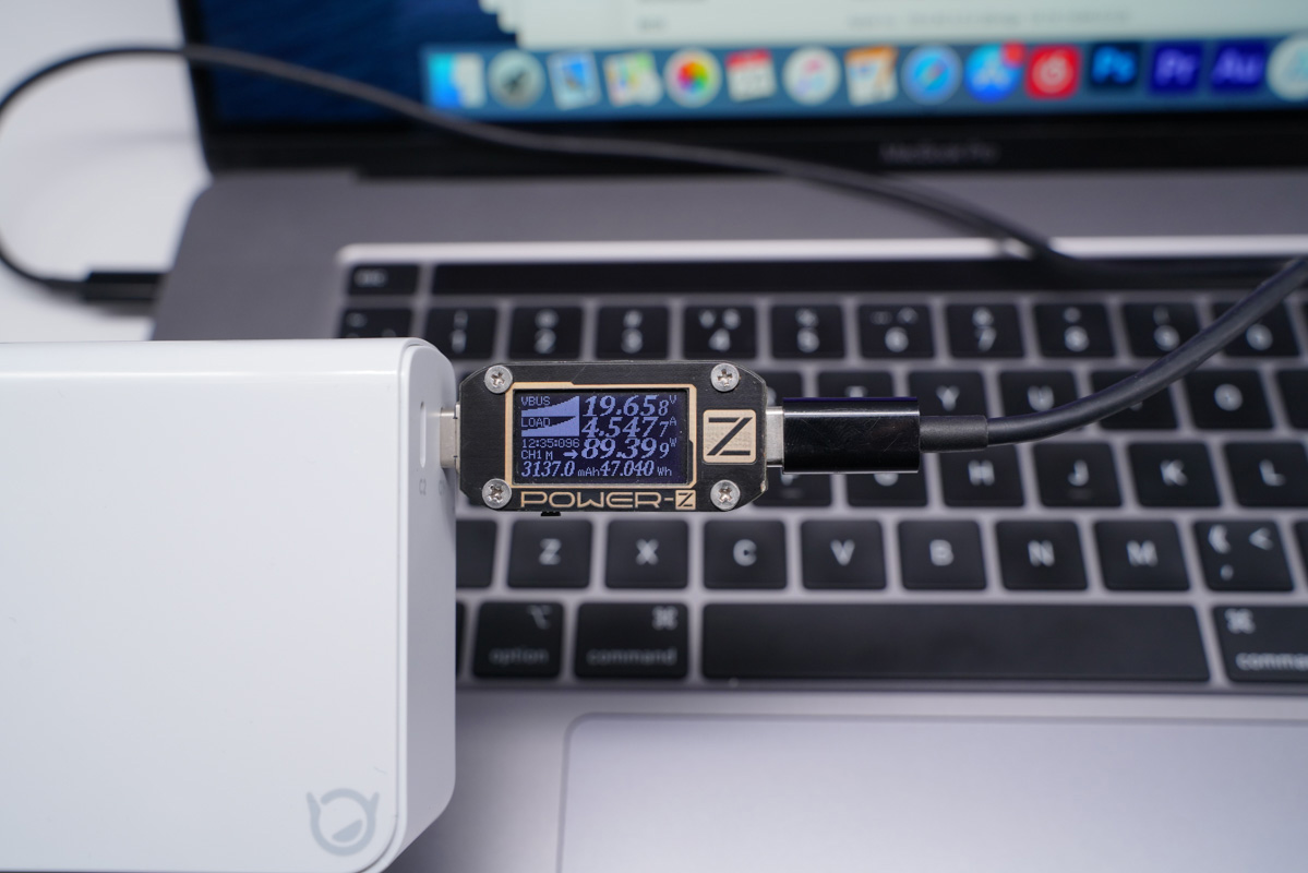

当然也可以满足MacBook Pro 16的充电功率,实测功率为19.65V 4.54A 89.39W。
当然,也可以激活Switch的底座TV模式。
测试数据汇总,为大部分设备均可以提供快充服务,只是针对部分设备无法充电。
柱状图中笔记本的功率自然最高,其他的大部分设备均处于正常快充状态。

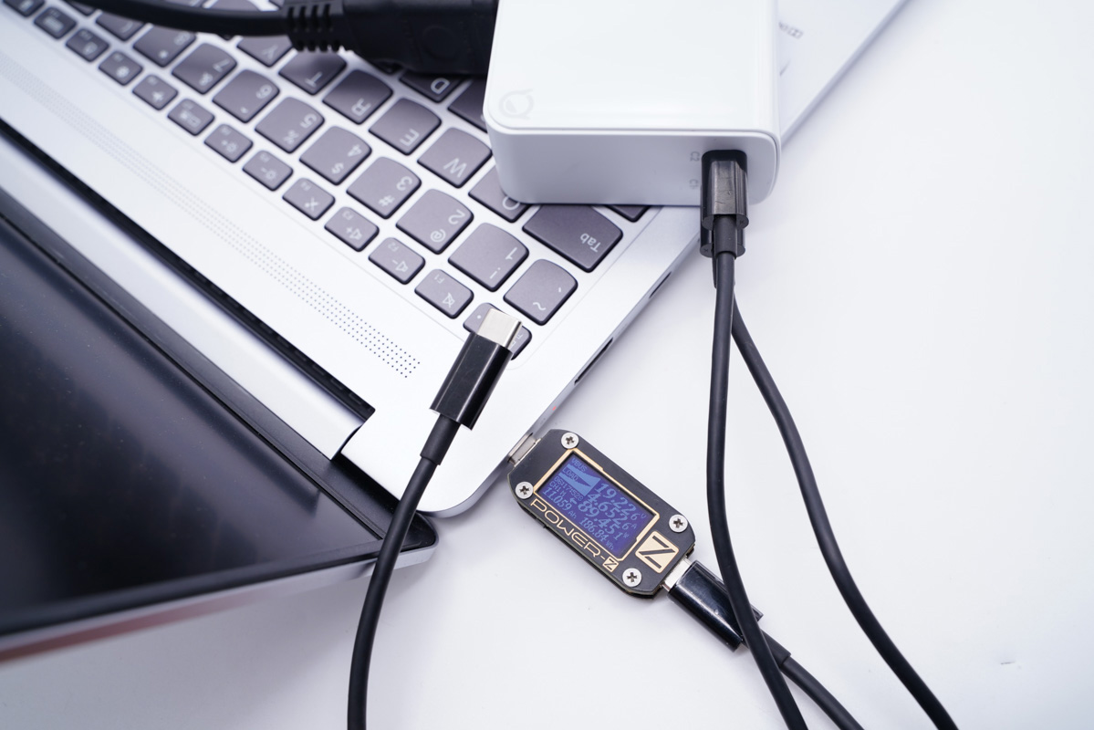

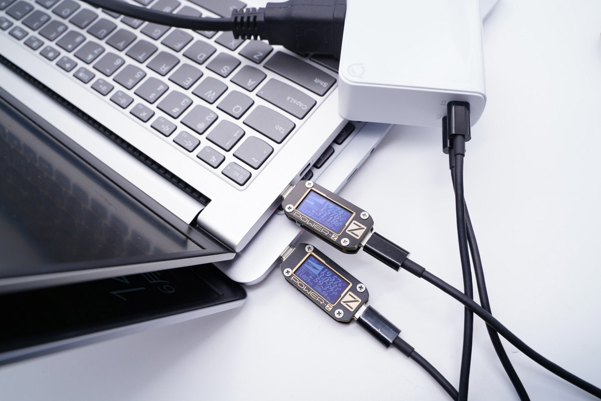

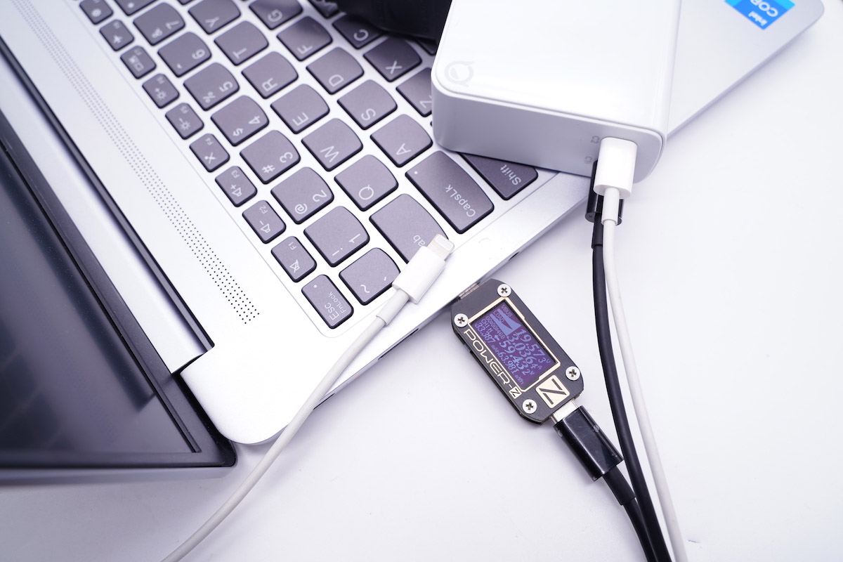

同时使用两个USB-C为2台笔记本电脑充电,功率分别为59.37W和31.18W,充电器支持2个接口同时输出,且可以满足两台笔记本的功率需求。
经常看到有读者反馈多口充电器的接口连着线,其中一个在工作另一个在闲置(空载),最终在工作接口的功率是否有影响,这里使用了C to C快充线进行了实测,无任何影响,USB-C接口为笔记本充电功率可以到达充电器的最大输出。
但是将空载的线材换成苹果C to L快充线时会产生影响,官方消息受苹果快充线自带的MFi芯片影响,即使苹果快充线空载的状态下充电器依旧会默认双口同时输出。

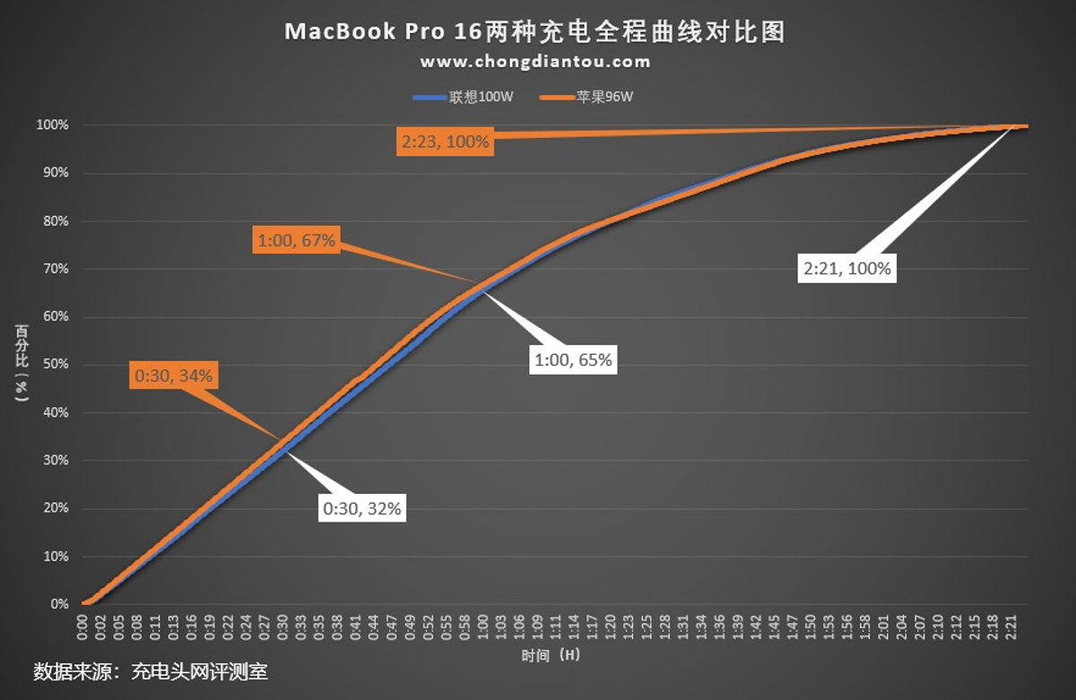

联想小新CC 100W氮化镓充电器支持100W的输出功率,可以满足MacBook Pro 16的功率需求,所以此次增设了为MacBook Pro 16充电全程的相关测试,以下是测试全程。
使用联想小新CC 100W氮化镓充电器为MacBook Pro 16充电,约51分前功率保持在74W左右,随后开始出现下降的趋势,全程耗时约2小时22分,最高功率为19.26V 4.59A 88.56W。
这是使用联想小新CC 100W氮化镓充电器和苹果96W PD充电器为MacBook Pro 16充电全程的曲线图,苹果96W PD充电器为MacBook Pro 16的原装充电器。可以看出两条曲线几乎重合,使用联想小新CC 100W氮化镓充电器为MacBook Pro 16充电可以获得和原装一样的快充体验。

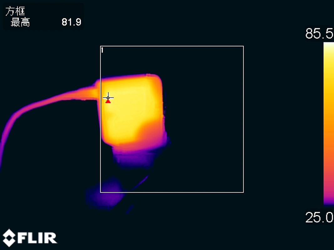

测试环境:25℃的恒温箱

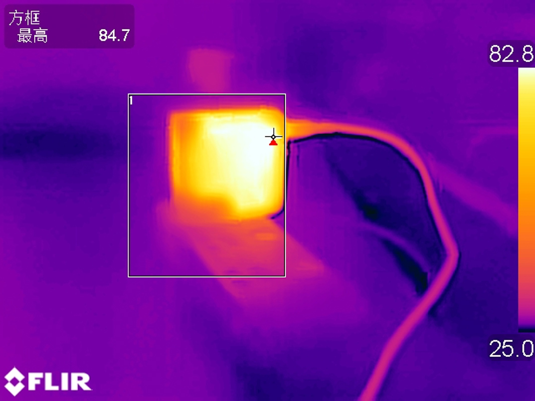

测试条件:以20V5A 100W的功率持续输出1小时后采集温度
让充电器以20V5A 100W的功率持续满载输出1小时后采集到充电器表面的最高温度为81.9℃。
翻转至另一侧,最高温度为84.7℃。

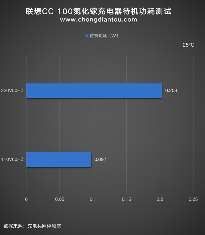

经过功率计测试,联想CC 100氮化镓充电器在220V 50Hz的空载功耗为0.203W,换算下来一年损耗的电能约为1.77KW·h,若市价电为0.6元/KW·h,则充电器一年的空载功耗约为1.06元左右。
110V 60Hz时的空载功耗为0.097W,换算下来,一年损耗的电能约为0.84KW·h,若市价为0.6元/KW·h,则充电器一年的空载功耗约为0.5元左右。

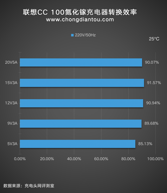

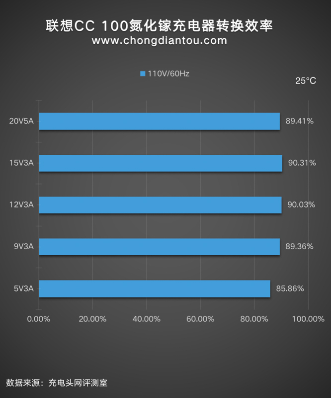

我们平时看充电器上面的参数输出100W或者65W是充电器可以为设备提供的最大输出功率,但充电器从插座上汲取的功率往往要更大一些,下面是联想CC 100氮化镓充电器在220V 50Hz和110V 60Hz交流输入的情况下分别进行了转换效率测试,测试结果如下:
220V 50Hz下,将联想CC 100氮化镓充电器在各个电压档位的输出功率拉满进行测试:五个档位测得插线板AC端输入功率和USB端输出功率,通过计算,可得充电器的转换效率从85.13%到90.07%不等。
110V 60Hz下,充电器的转换效率从85.86%到90.31%不等。

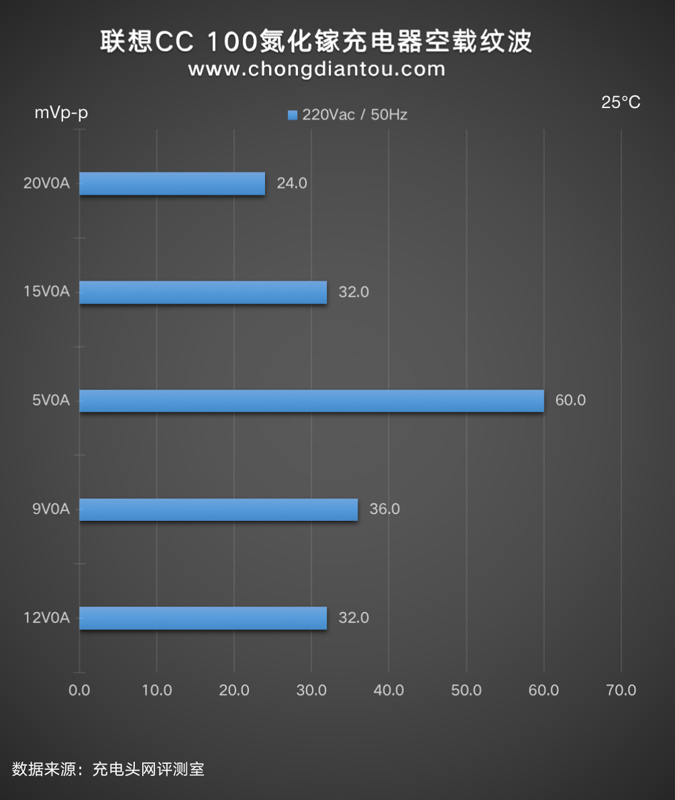

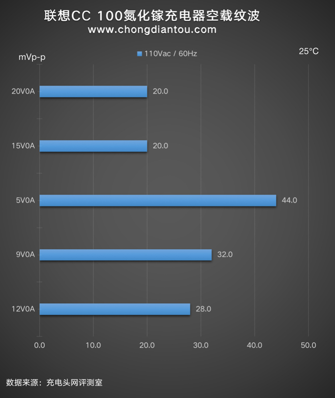

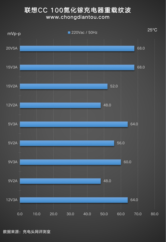

空载情况下:五个档位输出时纹波峰峰值从24mVp-p到60mVp-p不等。

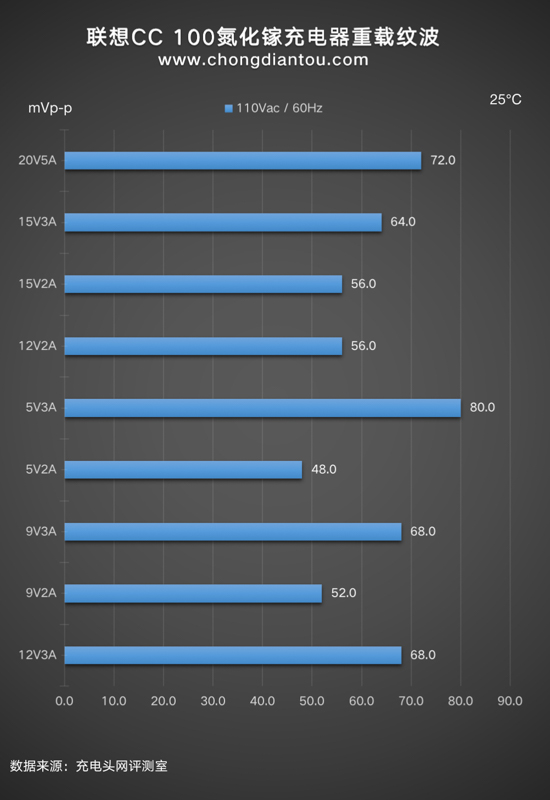

重载情况下:九个档位输出时纹波峰峰值从48mVp-p到68mVp-p不等。
空载情况下:五个档位输出时纹波峰峰值从20mVp-p到44mVp-p不等。
重载情况下:九个档位输出时纹波峰峰值从48mVp-p到80mVp-p不等。
纹波测试小结
国家标准中充电器纹波要求是不高于200mVp-p,联想CC 100氮化镓充电器在110V 60Hz、220V 50Hz输入电压下,所有输出功率纹波峰峰值均低于200mVp-p这个标准,表现不错。
