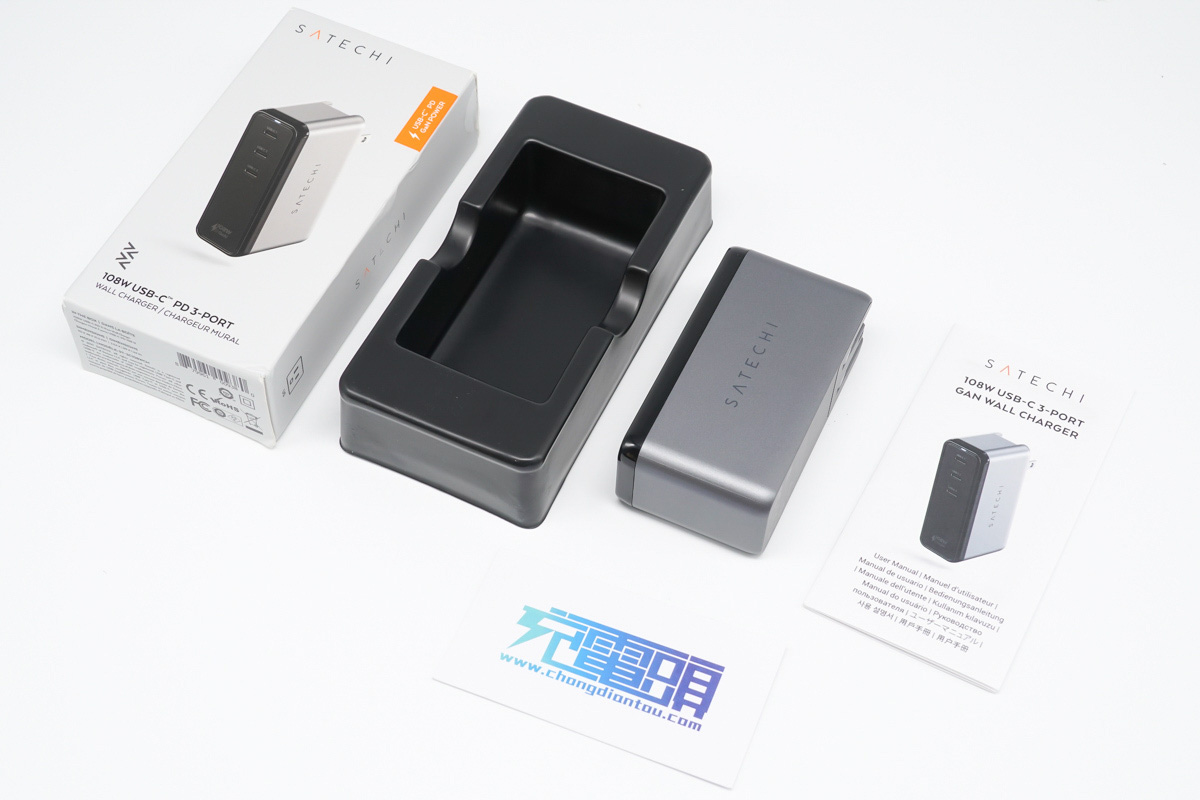

直接拆开包装盒,内含充电器本身、以及使用说明书等。

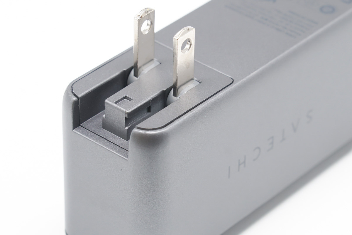

配备可折叠插脚,插脚类型为美规,通用国标插座。

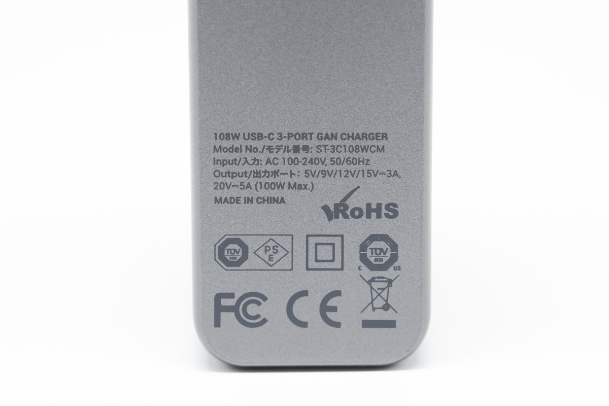

SATECHI 108W氮化镓充电器的具体型号为ST-3C108WCM,支持100-240V宽电压输入,中国制造。

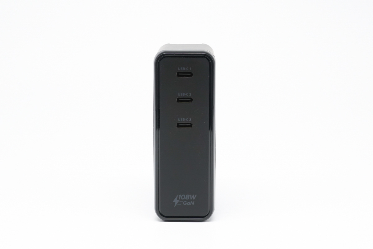

接口配置上采用3C配置,C1、C2、C3依次排列,底部的108W以及GaN的标识也说明了充电器的性能表现。

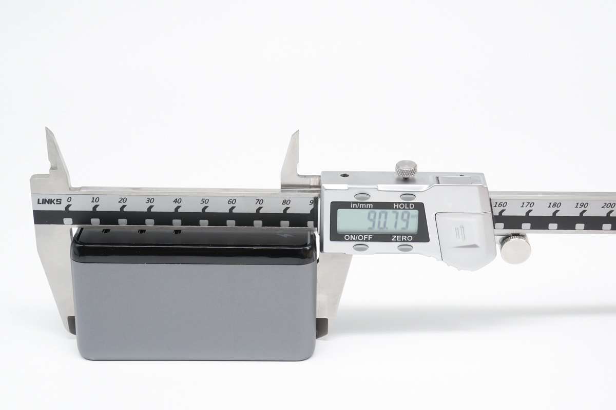

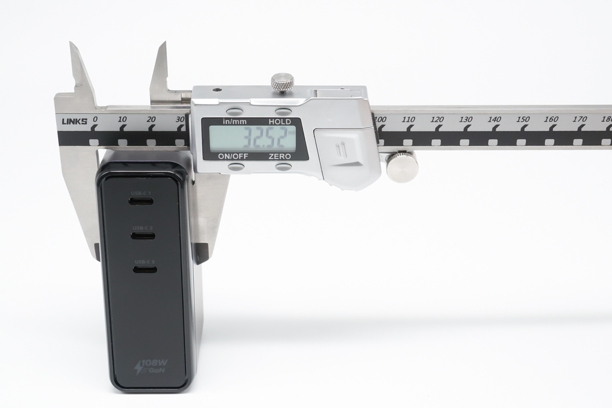

尺寸方面使用卡尺实测充电器的长度约为90.79mm。
宽度约为48mm。
厚度约为32.52mm。
可以得出充电器的三围参数为90.79x48x32.52mm,充电器的体积约为141.71cm³,以最高输出108W计算,功率密度约为0.76W/cm³。

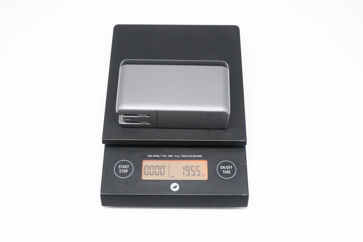

充电器的净重约为195.5g。

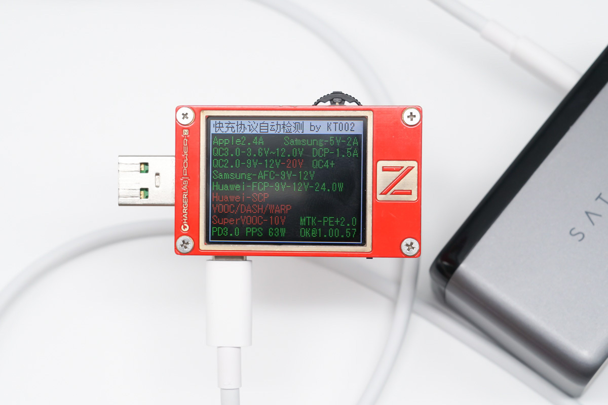

协议方面经实测,3个USB-C均有着相同的性能表现,测试表的显示屏几乎全绿,代表接口支持相应的快充。

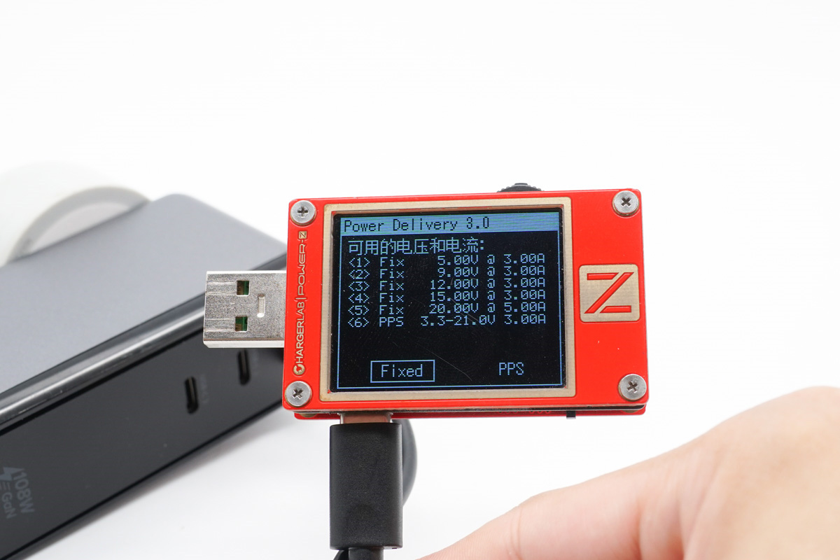

PDO报文方面,实测3个接口在独立使用时均支持5-15V3A、20V5A五个固定电压档位,以及3.3-21V 3A一组PPS档位。

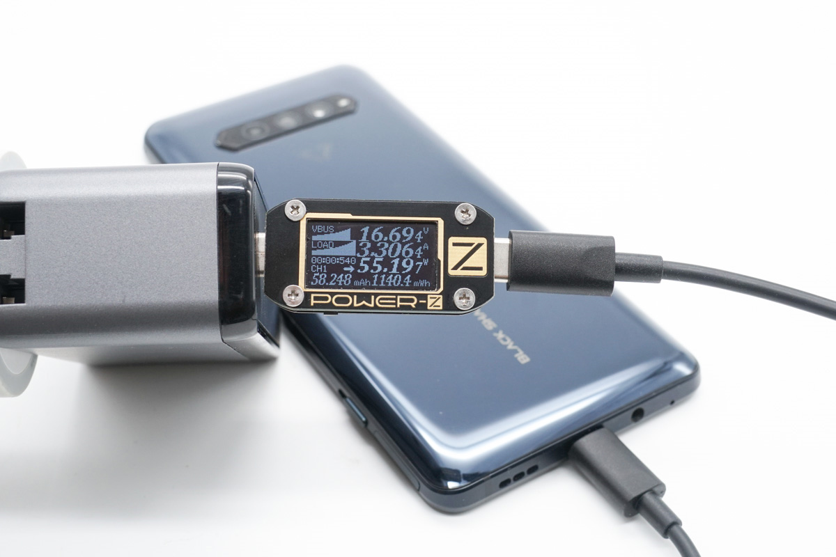

下面进入实测环节,为黑鲨4 Pro充电功率为16.69V 3.3A 55.19W。

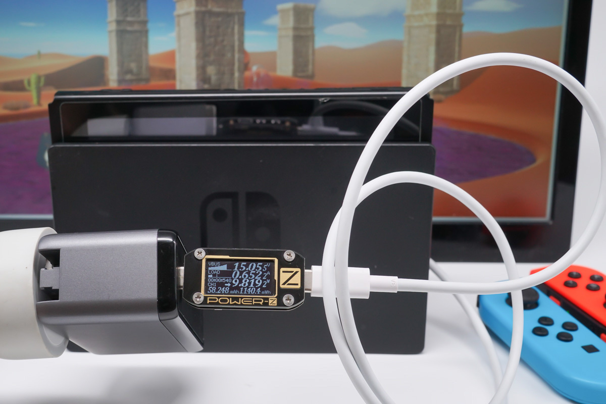

当然,也可以激活Switch的底座TV模式,USB-C为底座输出15V电压。

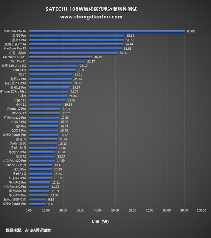

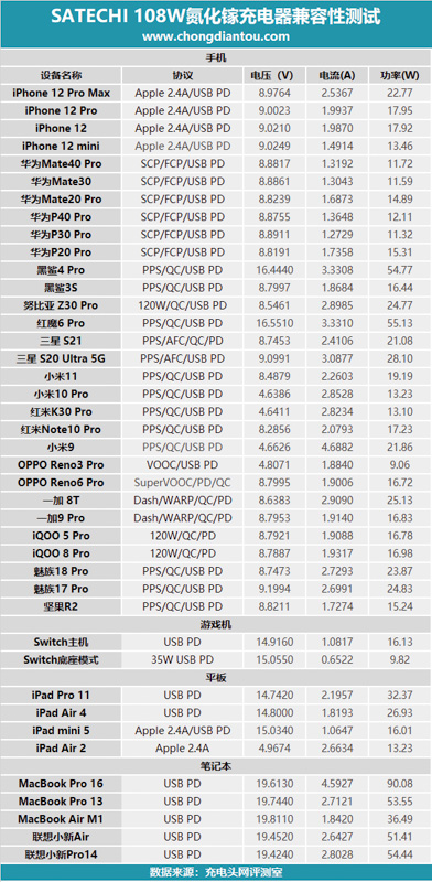

将所有的测试数据汇总,此次一共测试了手机、平板、游戏机以及笔记本四大类,整体来看均可以握手快充,兼容性不错。
从柱状图上看MacBook Pro 16的功率自然最高,已经接近百瓦级别,红魔6 Pro和黑鲨4 Pro的功率紧随其后,剩下的柱状图走向整体较为平缓。

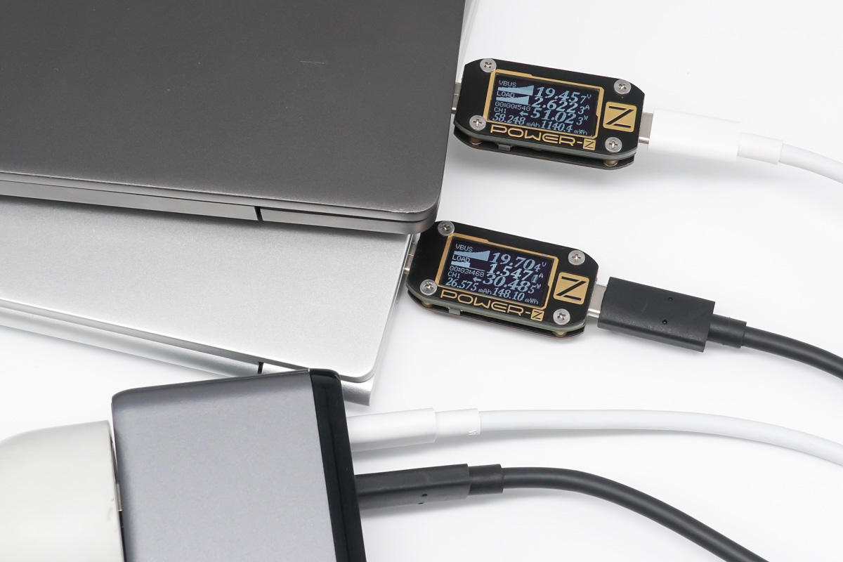

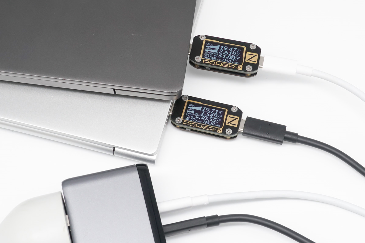

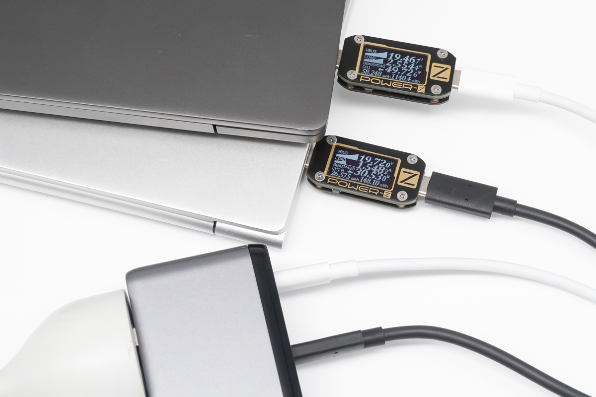

多口同时输出这里,为2台笔记本充电功率分别为51.02W和30.48W。
将USB-C2更换成USB-C3,一样的功率分配。
使用C2和C3同时为2台笔记本充电,同理。

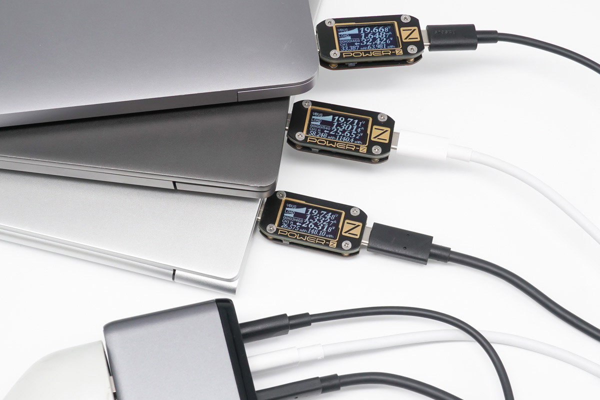

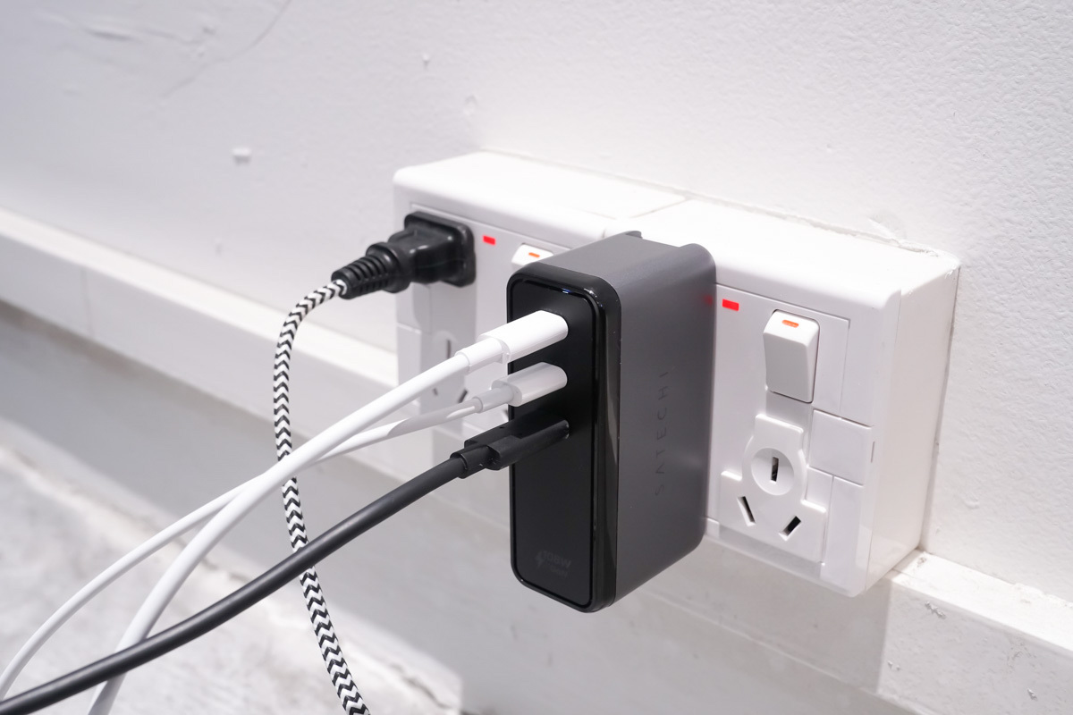

最后同时使用3个USB-C接口为3台笔记本电脑充电,接口会根据输出设备智能调节输出功率,三口最大总输出为108W。

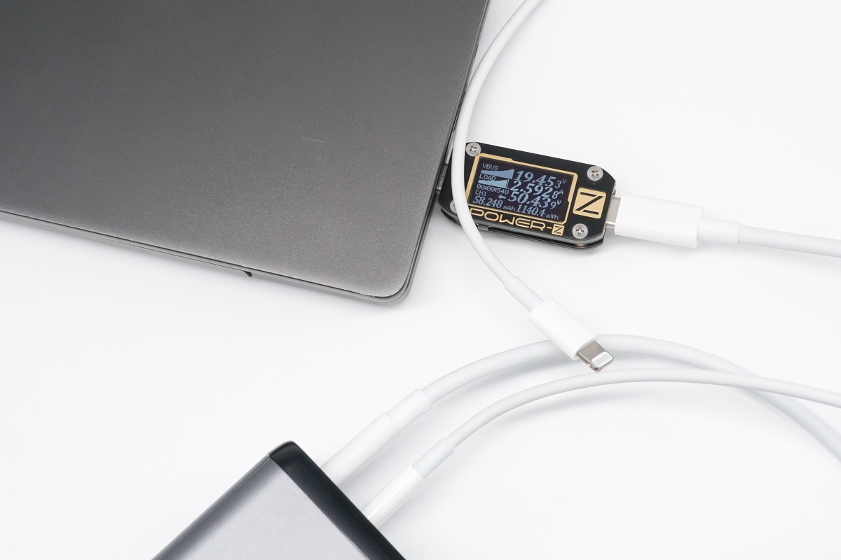

使用USB-C1为笔记本充电,同时使用USB-C2连接C to Lightning快充线空载,此时充电器会默认苹果快充线有输出执行双口同时输出功率策略,这一情况在很多多口氮化镓充电器中都有见到过。

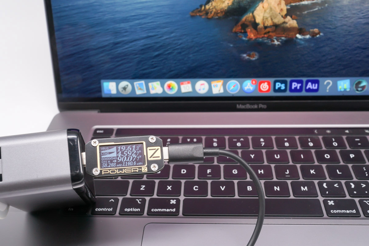

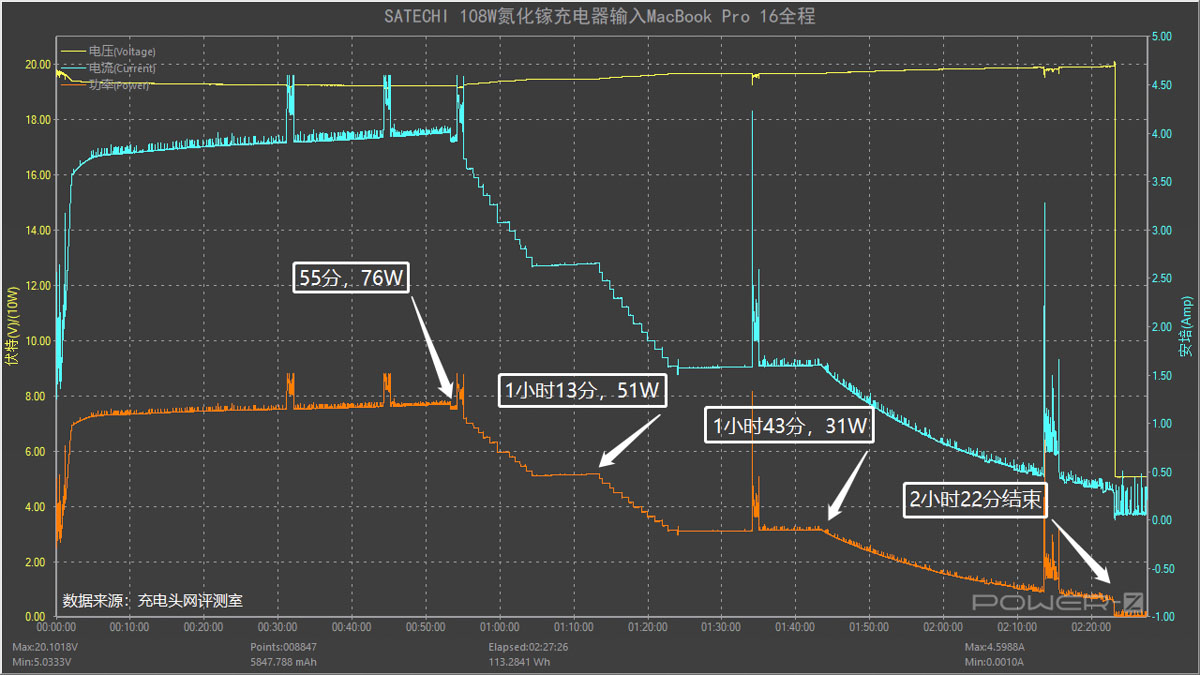

除了测试充电兼容性外,此次还增设了充电全程的测试,设备选择自然是MacBook Pro 16,下面是实测环节。
整个充电过程分为4个阶段,全程耗时约2小时22分。
将SATECHI 108W氮化镓充电器与苹果96W PD充电器为MacBook Pro 16充电全程曲线图汇总,可以看出两条曲线几乎重合。使用SATECHI 108W氮化镓充电器可以获得和原装PD充电器一样的快充体验。

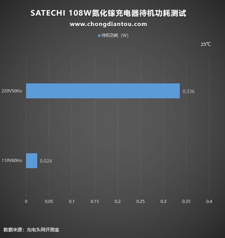

充电器如果经常插在插座上不使用也是会耗电的,只不过非常小而已。经过功率计测试,SATECHI 108W氮化镓充电器在220V 50Hz的空载功耗为0.336W,换算下来一年损耗的电能约为2.94KW·h,若市价电为0.6元/KW·h,则充电器一年的电费约为1.76元左右。
110V 60Hz时的空载功耗为0.024W,换算下来,一年损耗的电能约为0.21KW·h,若市价为0.6元/KW·h,则充电器一年的电费约为0.12元左右。

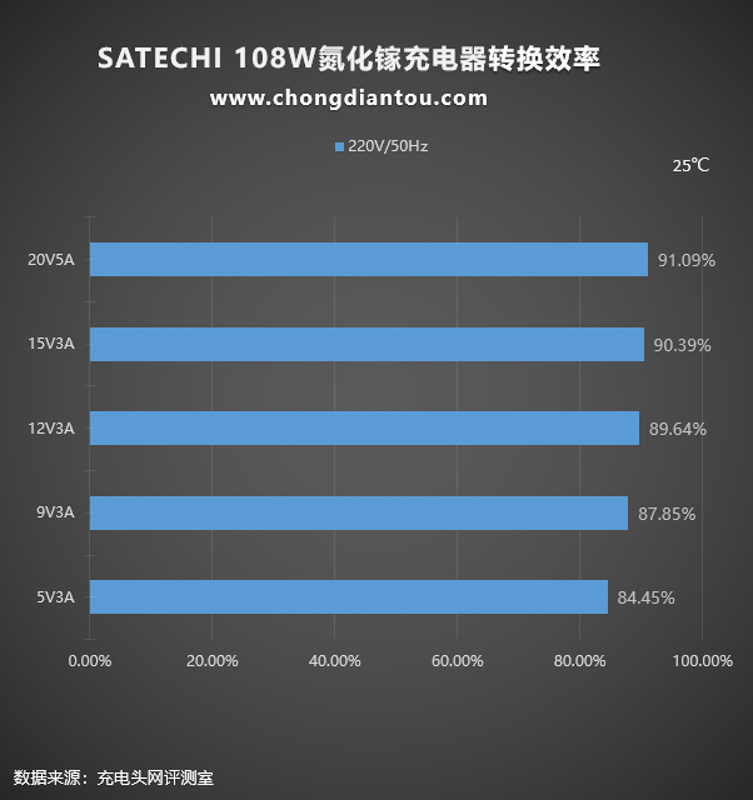

充电器本质上是一种转换设备,过程中会有损耗,以热量的形式散发出来。我们平时看充电器上面的参数输出100W或者65W是充电器可以为设备提供的最大输出功率,但充电器从插座上汲取的功率往往要更大一些,下面是SATECHI 108W氮化镓充电器在220V 50Hz和110V 60Hz交流输入的情况下分别进行了转换效率测试,测试结果如下:

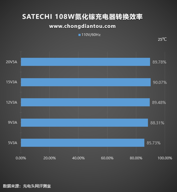

220V 50Hz下,将SATECHI 108W氮化镓充电器在各个电压档位的输出功率拉满进行测试:五个档位测得插线板AC端输入功率和USB端输出功率,通过计算,可得充电器的转换效率从84.45%到91.09%不等。
110V 60Hz下,充电器的转换效率从85.73%到89.78%不等。

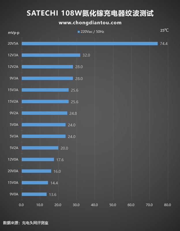

这是使用SATECHI 108W氮化镓充电器在220V 50Hz交流输入下的纹波测试,纹波测试分为空载(柱状图中Y轴电流为0A)和重载(柱状图中Y轴电流为非0A)两种。纹波最高为74.4mVp-p,充电器处于20V5A输出状态;最低为13.6mVp-p,充电器处于9V0A空载状态。
110V 60Hz下,纹波最高为86.4mVp-p,充电器处于20V5A输出状态;最低为13.6mVp-p,充电器处于15V0A空载状态。
纹波测试小结
国家标准中充电器纹波要求是不高于200mVp-p,SATECHI 108W氮化镓充电器在110V 60Hz、220V 50Hz输入电压下,所有输出功率纹波峰峰值均低于200mVp-p这个标准,表现不错。

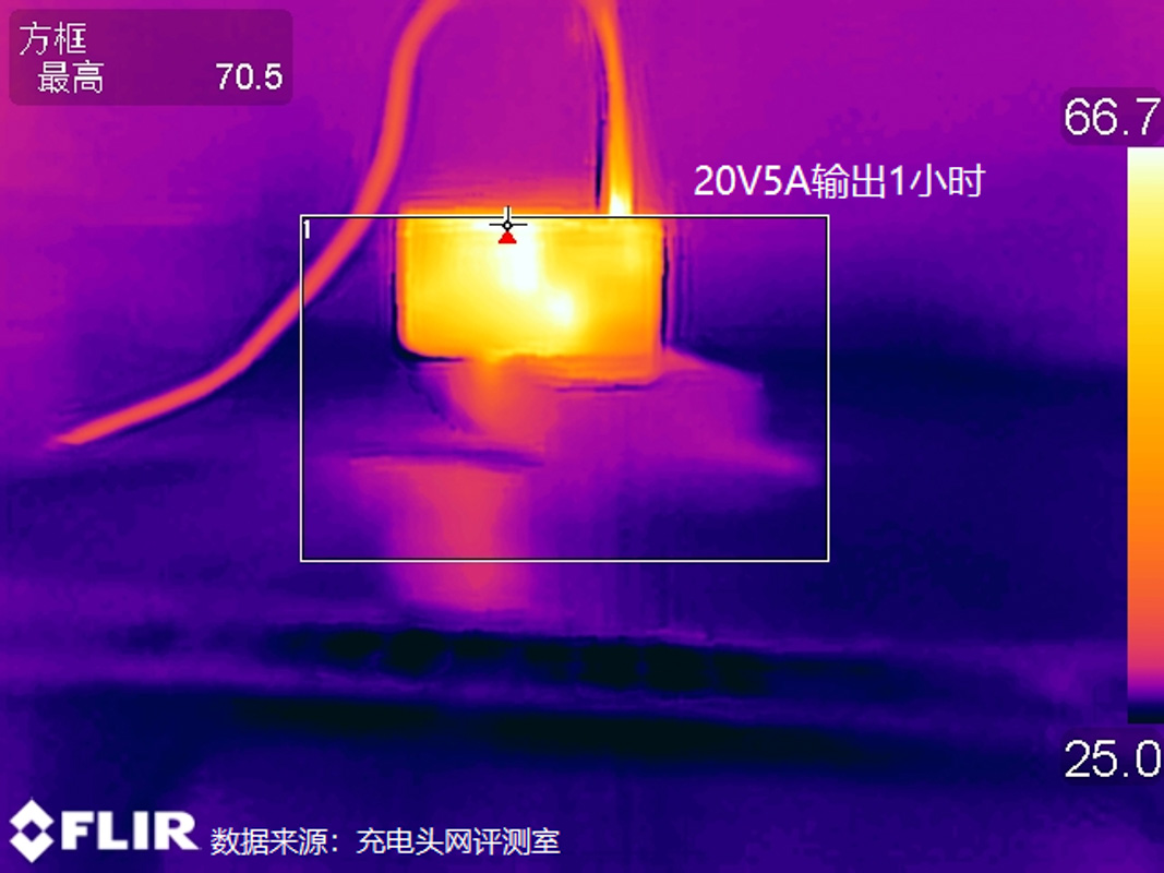

此次还对充电器的温控方面进行了测试,测试条件为让充电器以20V5A 100W的功率持续输出1小时后采集表面温度,测试基于25℃的恒温箱内进行。
1小时后,采集到充电器表面的最高温度为80.5℃。
另一侧的充电器表面最高温度为70.5℃。
