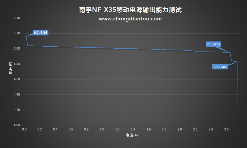

我们首先测试南孚晓加移动电源最大能输出多大的电流。通过测试工具逐步增大输出电流直到移动电源开启保护,停止输出为止。
从上图可以看到南孚最大输出电流可以达到2.7A,非常强悍的输出能力,标称的5V/2A输出完全是小菜一碟。

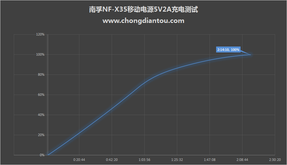

再来看看南孚晓加移动电源充满一次电需要多久。我们这里使用最普通的充电器,也就是生活中常见的5V/2A充电器进行充电。
从0%开始充电,南孚晓加充满需2小时14分,跟一台3000mAh的手机花费的时间一致,比起一般的移动电源需要充一晚才能充满快多了,体现出迷你移动电源的优势。

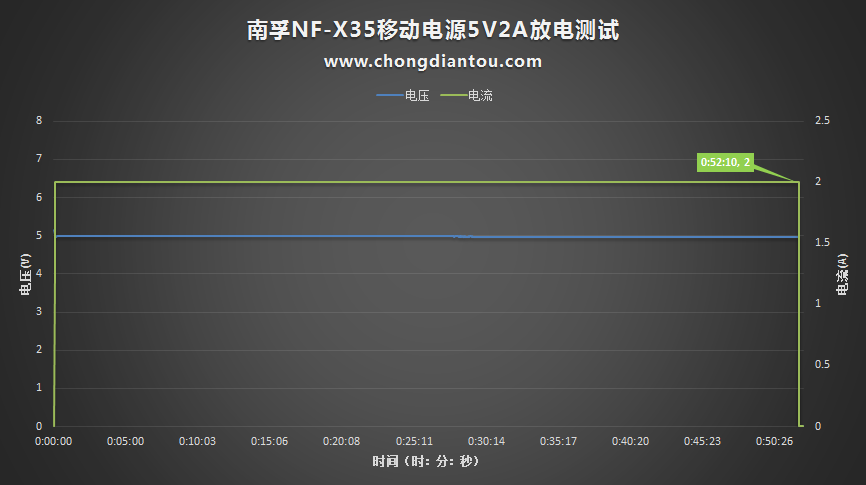

放电过程:全程使用5V/2A放电,电压和电流在整个放电过程中表现的非常平稳,未见任何波动,直到放电结束的最后一秒依然坚挺在5V/2A,这在单节充电宝里是从来没有过的表现,所以根本无需担心电压电流不稳定对手机电池造成损伤。

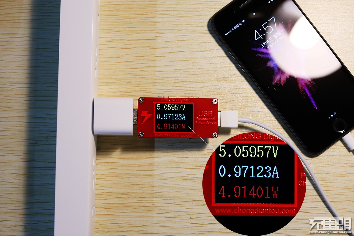

使用iPhone7原装充电器充电,电压为5.06V,电流只有0.97A,还不到1A。

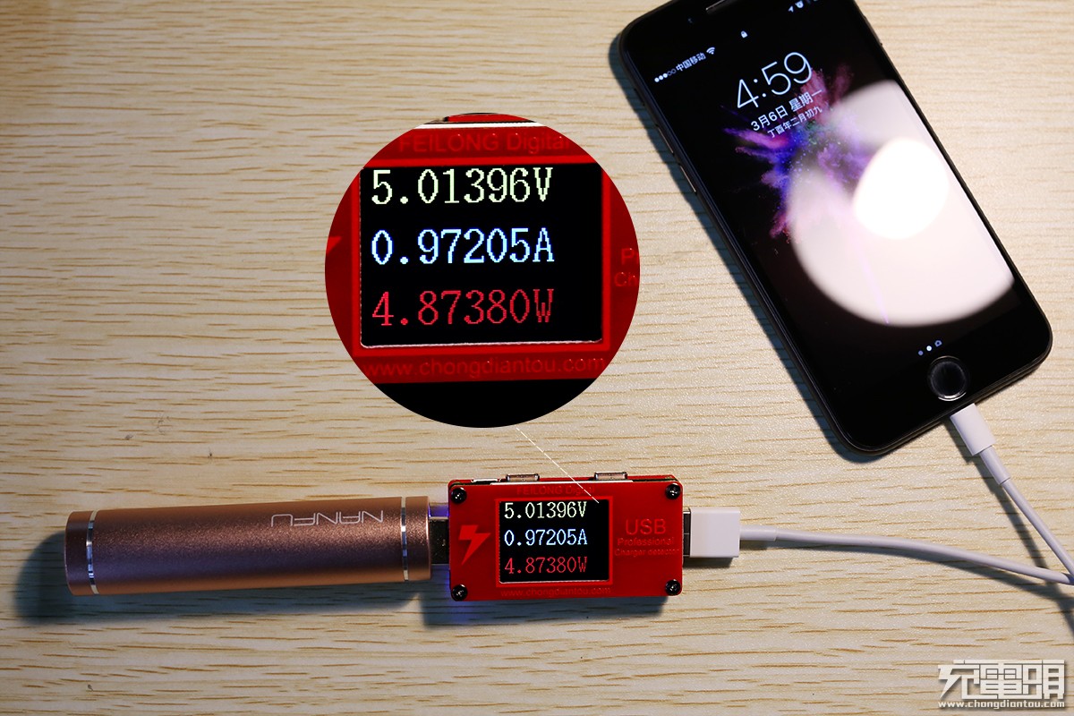

使用另一款体积差不多的口红充电宝对iPhone 7充电,电压为5.01V,电流同样只有0.97A,充电功率不如原装充电器的大,充电速度肯定比不上原装充电器。

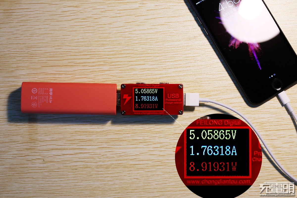

换上南孚晓加后,电流一下子飙升到1.76A,比起iPhone原装的充电器电流增大约一倍。

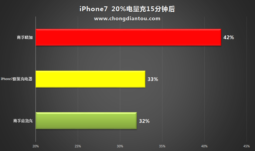

对比一下iPhone7 20%电量时,分别使用南孚晓加、iPhone7原装充电器、南孚应急充充电20分钟后iPhone的电量,结果如下:
使用南孚晓加大幅度领先,电量达到42%,而使用iPhone7原装充电器15分钟后只有33%,同为迷你型的南孚应急充最少,只有32%,南孚晓加的充电速度是二者的两倍。按照此速度,1个多小时就可让iPhone7满血复活。
