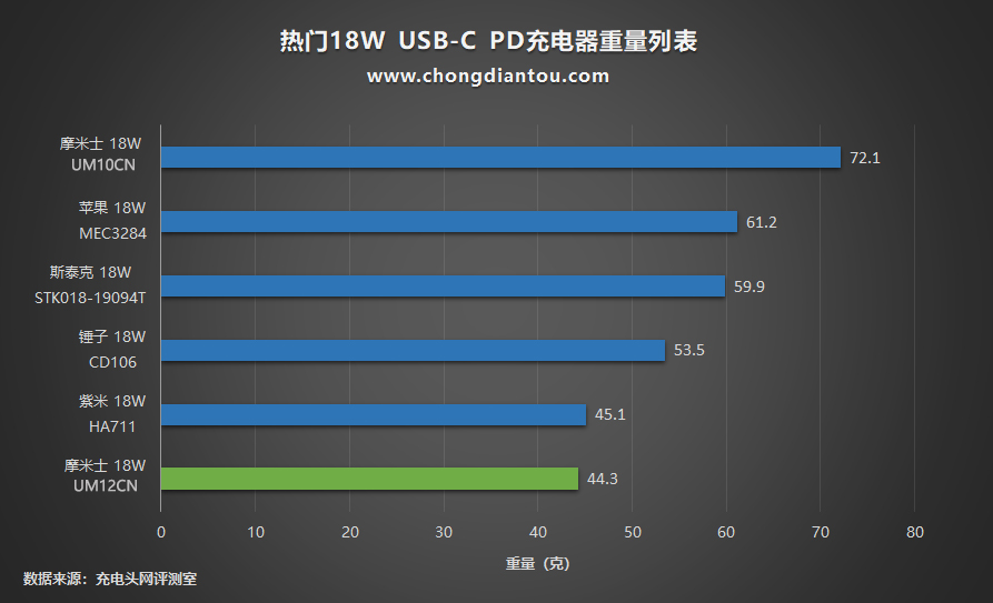

左边是型号为UM10CN的摩米士旧款18W充电器,中间是本次评测的新品型号为UM12CN的摩米士18W充电器,右边是苹果原装18W充电器。新款18W PD充电器相较旧款体积小了不少,与苹果原装18W PD充电器大小相似。
实测重量44.3克。
摩米士新款18W PD充电器在体积、重量上比旧款提升很多,更轻便易携带了。

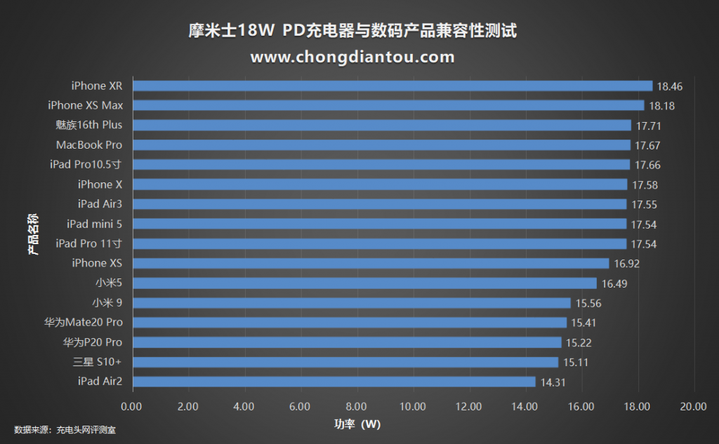

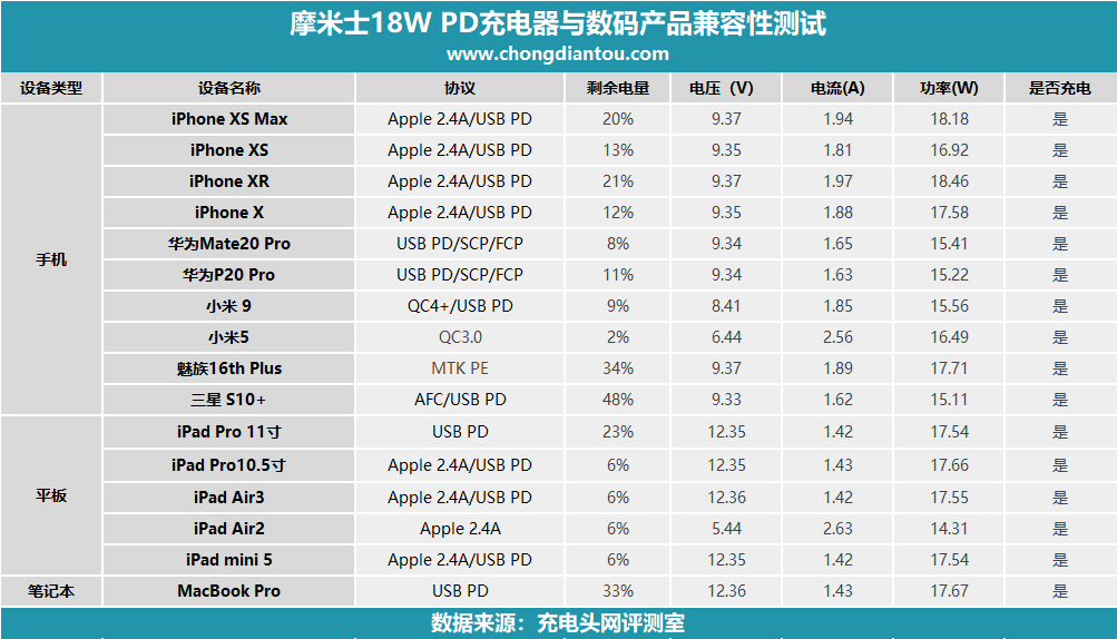

3、兼容性测试
使用摩米士18W PD充电器充iPhone XS Max,电压9.37V,电流1.94A,功率18.19W,开启PD快充。
充iPhone XS,电压9.35V,电流1.81A,功率17W,开启PD快充。
充iPhone XR,电压9.37V,电流1.97A,功率18.53W,开启PD快充。
充iPhone X,电压9.35V,电流1.88A,功率17.65W,开启PD快充。
充华为Mate 20 Pro,电压9.34V,电流1.65A,功率15.46W,开启PD快充。
充华为P20Pro,电压9.34V,电流1.63A,功率15.31W,开启PD快充。
充三星S10+,电压9.33V,电流1.62A,功率15.16W,开启PD快充。
充小米9,电压8.41V,电流1.85A,功率15.57W,开启PD快充。
充小米5,电压6.44V,电流2.56A,功率16.54W,开启QC快充。
充魅族16th Plus,电压9.37V,电流1.89A,功率17.72W,开启PE快充。
充iPad Pro 11英寸,电压12.35V,电流1.42A,功率17.57W,开启PD快充。
充iPad Pro 10.5英寸,电压12.35V,电流1.43A,功率17.71W,开启PD快充。
充iPad Air3,电压12.36V,电流1.42A,功率17.59W,开启PD快充。
充iPad Air2,电压5.44V,电流2.63A,功率14.35W,开启Apple 2.4A协议充电模式。
充iPad mini5,电压12.35V,电流1.42A,功率17.56W,开启PD快充。
充MacBook Pro,电压12.36V,电流1.43A,功率17.71W,开启PD快充。
小编把本次测试的兼容性数据做成了表格,方便大家观看。可以发现摩米士18W PD充电器兼容性很不错,均能与测试设备握手相对应最佳协议充电。小编还把功率大小按从高到低进行了排列,大家可以作个参考。
