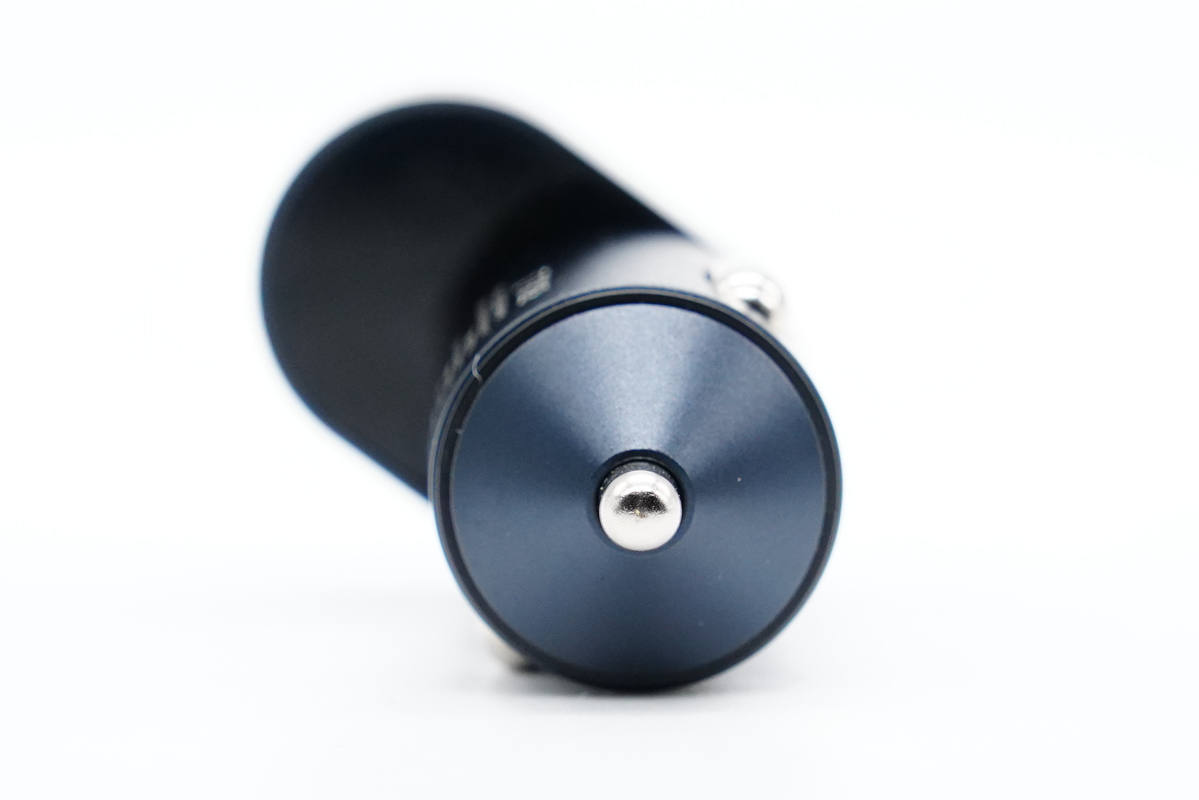

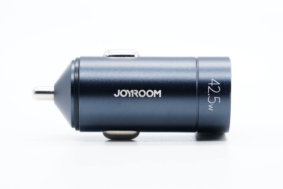

机乐堂这款车充主体外壳为铝合金材质,输入端锥体设计,顶部为“跑道”造型,整体看去像“7”字型。
车充正极特写。

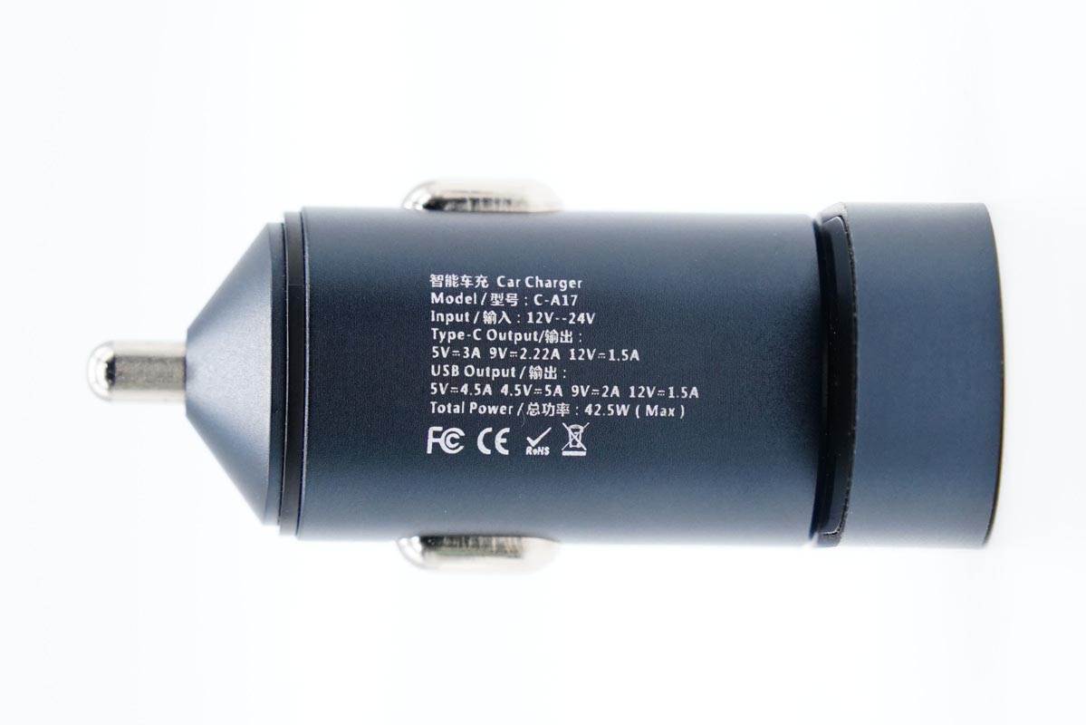

车充腰身上印有JOYROOM和42.5W字样,表明品牌和总输出功率。
另一侧印有车充参数
型号:C-A17
输入:12-24V
USB-A输出:4.5V5A、5V4.5A、9V2A、12V1.5A
USB-C输出:5V3A、9V2.22A、12V1.5A
总输出:42.5W(Max)
生产商:东莞市机乐堂电子科技有限公司
制造商:深圳市优品仕电子科技有限公司
监制:深圳市耐拓能源科技有限公司
产品已经通过了CE认证、FCC认证和RoHS认证。

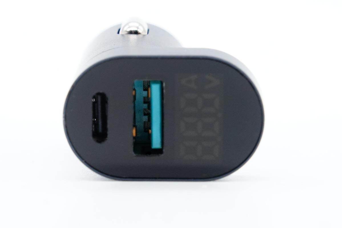

顶部配有LED数显屏和1A1C双输出口,USB-C口黑色胶芯不露铜,USB-A口蓝色胶芯。

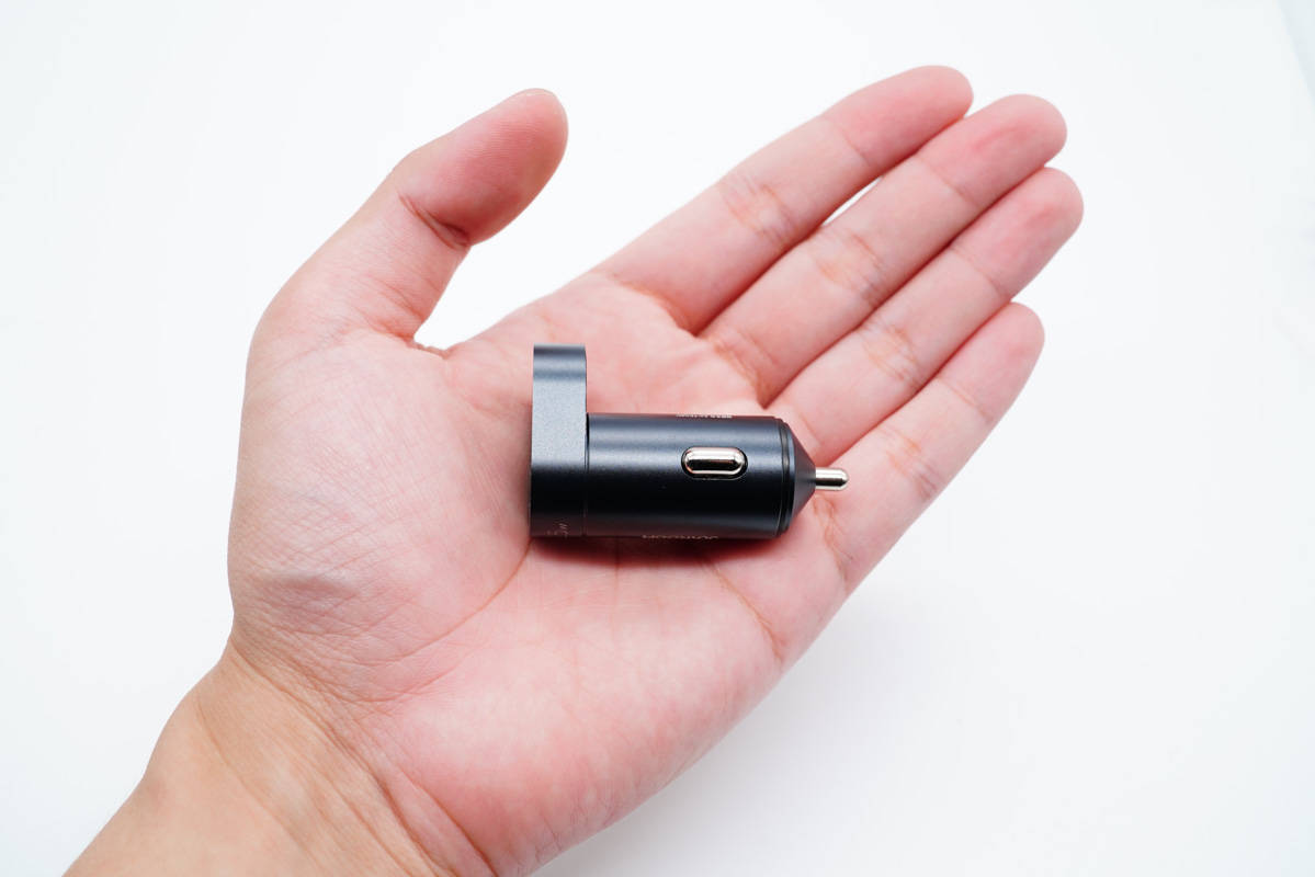

拿在手上的直观感受。

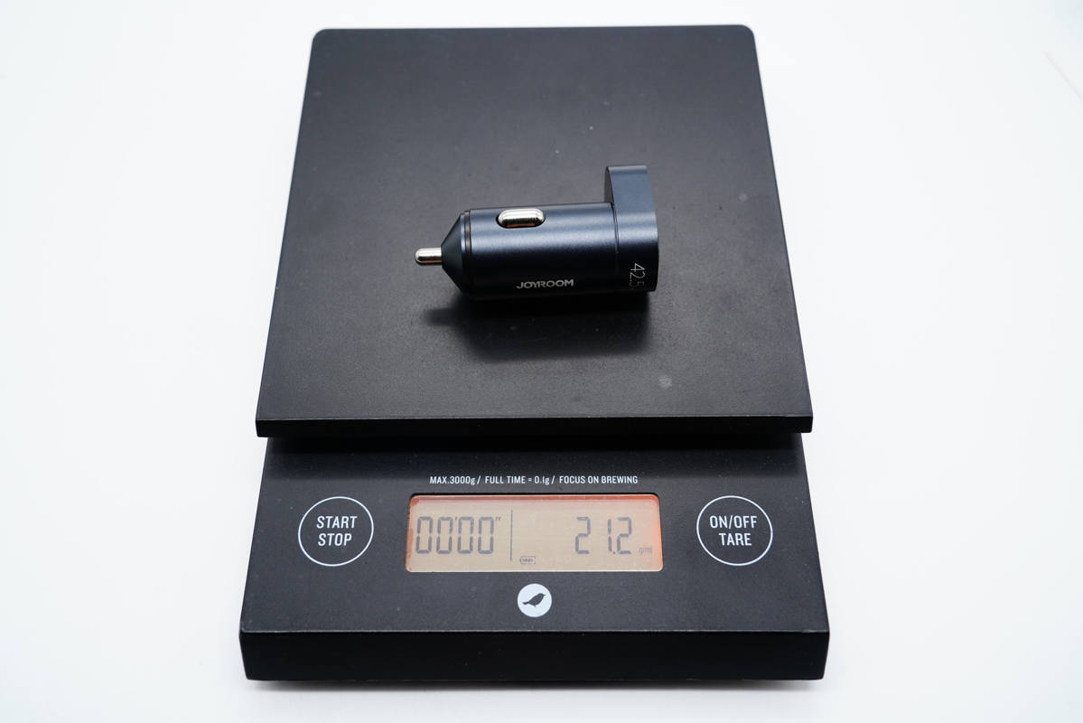

车充净重约为21g。

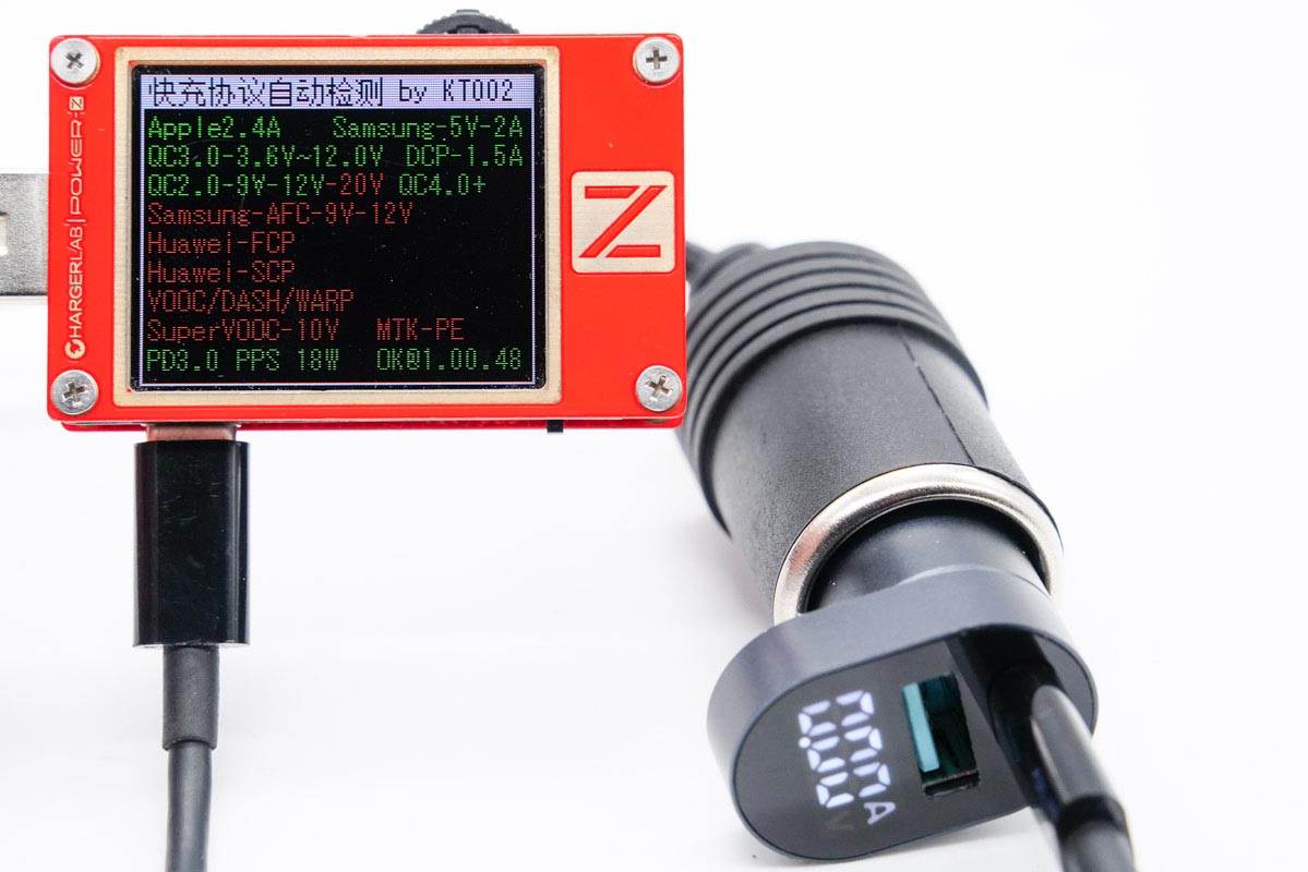

接通电源,LED显示屏会显示空载电压,当接通设备充电时会切换为显示实时充电电流。

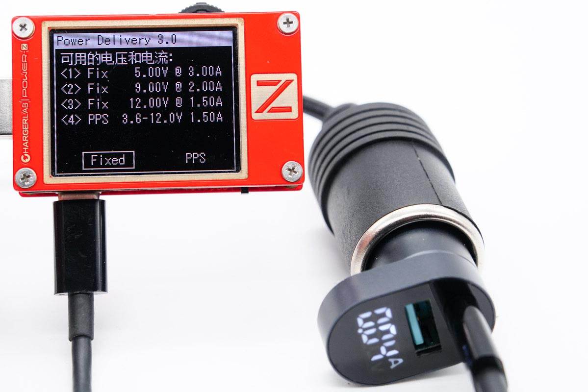

使用ChargerLAB POWER-Z KT002测得USB-A口支持Apple 2.4A、Samsung 5V2A、DCP协议,以及QC2.0/3.0、FCP、SCP快充协议。
另外使用KT002测得USB-C口支持QC2.0/3.0、PD3.0和PPS快充协议。
此外PDO报文显示USB-C口还具备5V3A、9V2A、12V1.5A三组固定电压档位,以及3.6-12V1.5A一组PPS电压档位。

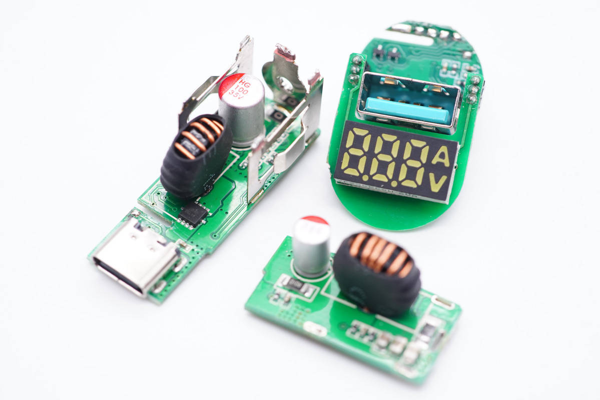

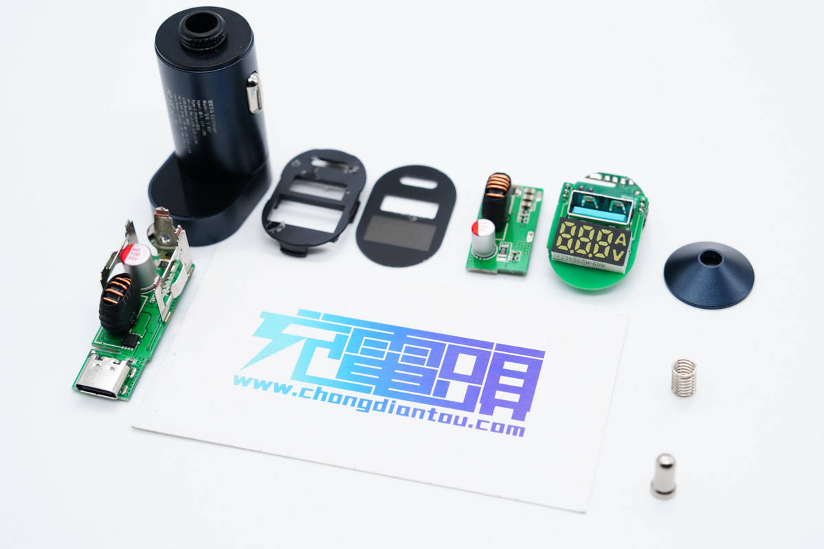

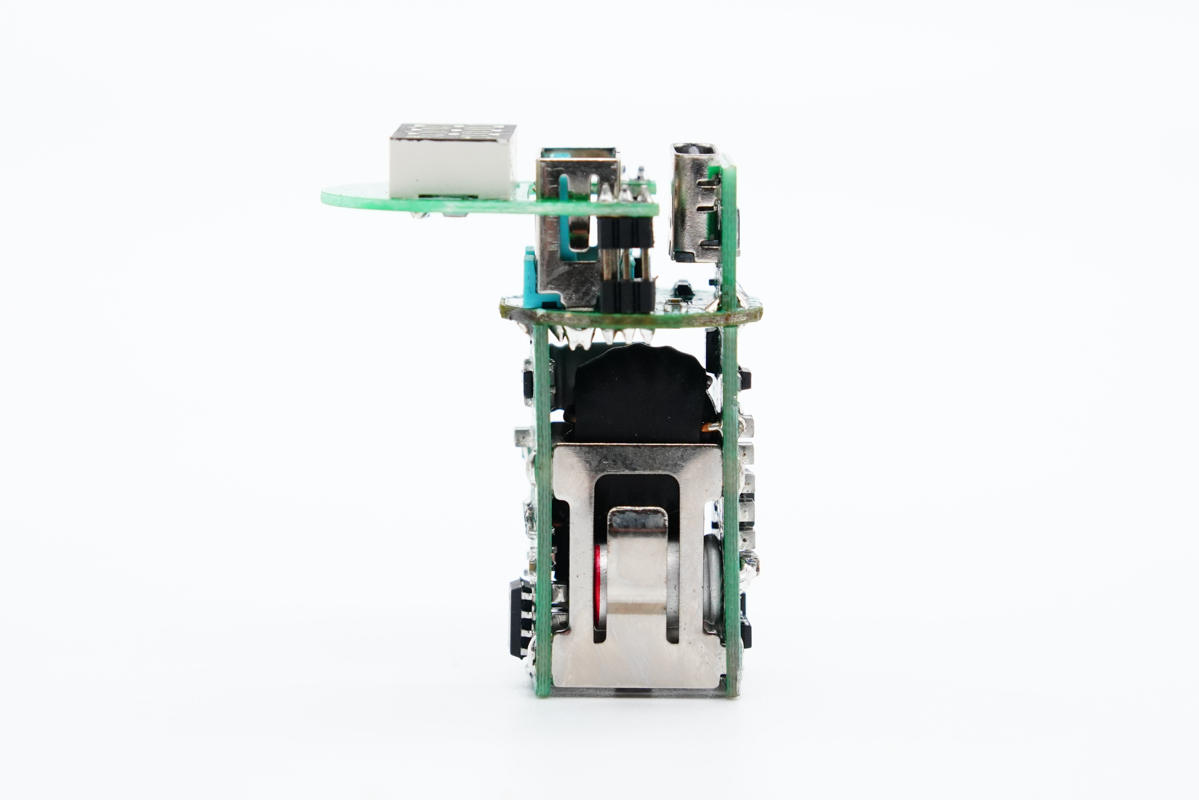

将车充正极金属壳以及顶部塑料板拆下取出PCB板。

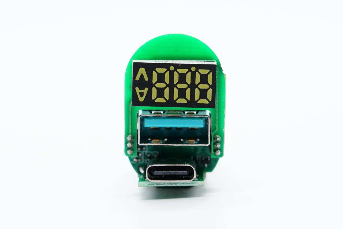

车充内设4块PCB小板,其中两侧长条小板采用负极金属片和圆形小板连接,LED显示屏所在小板使用排针焊接在圆形小板上。
顶部小板对应A口母座区域镂空处理。
将小板拆分开。

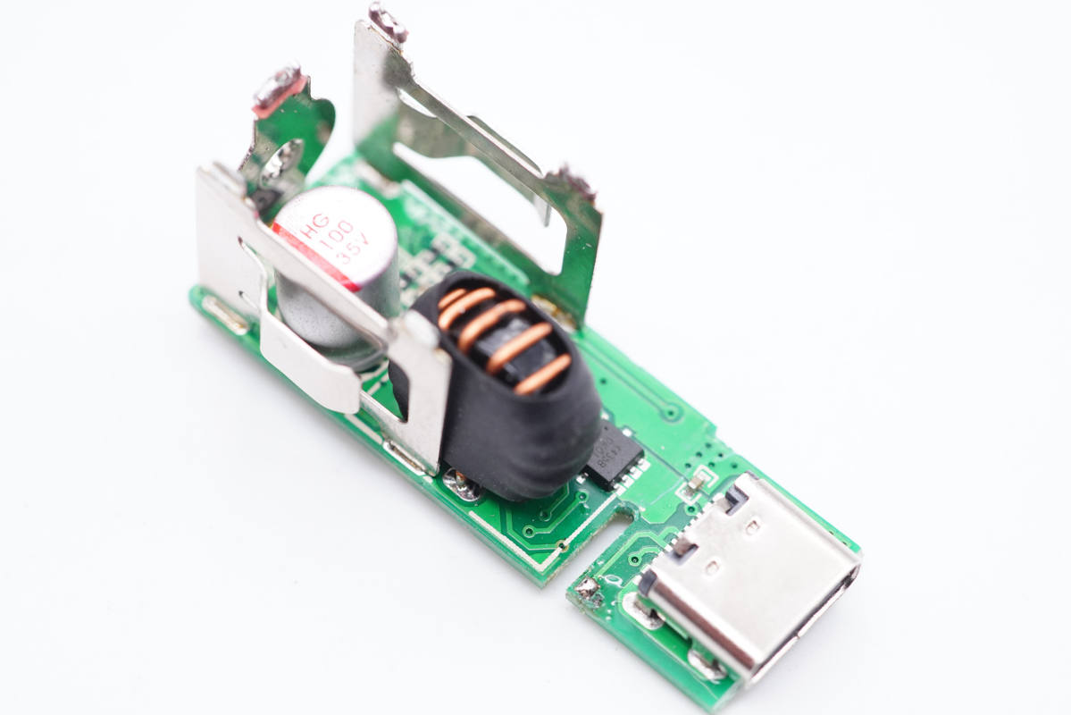

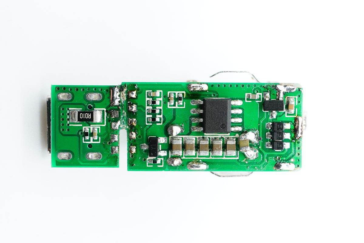

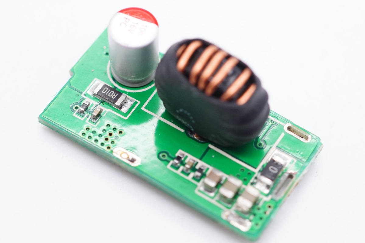

C口母座所在小板正面设有输入滤波固态电容、降压电感以及MOS管。
背面设有C口电路降压芯片。
输入端串联一颗0欧电阻。

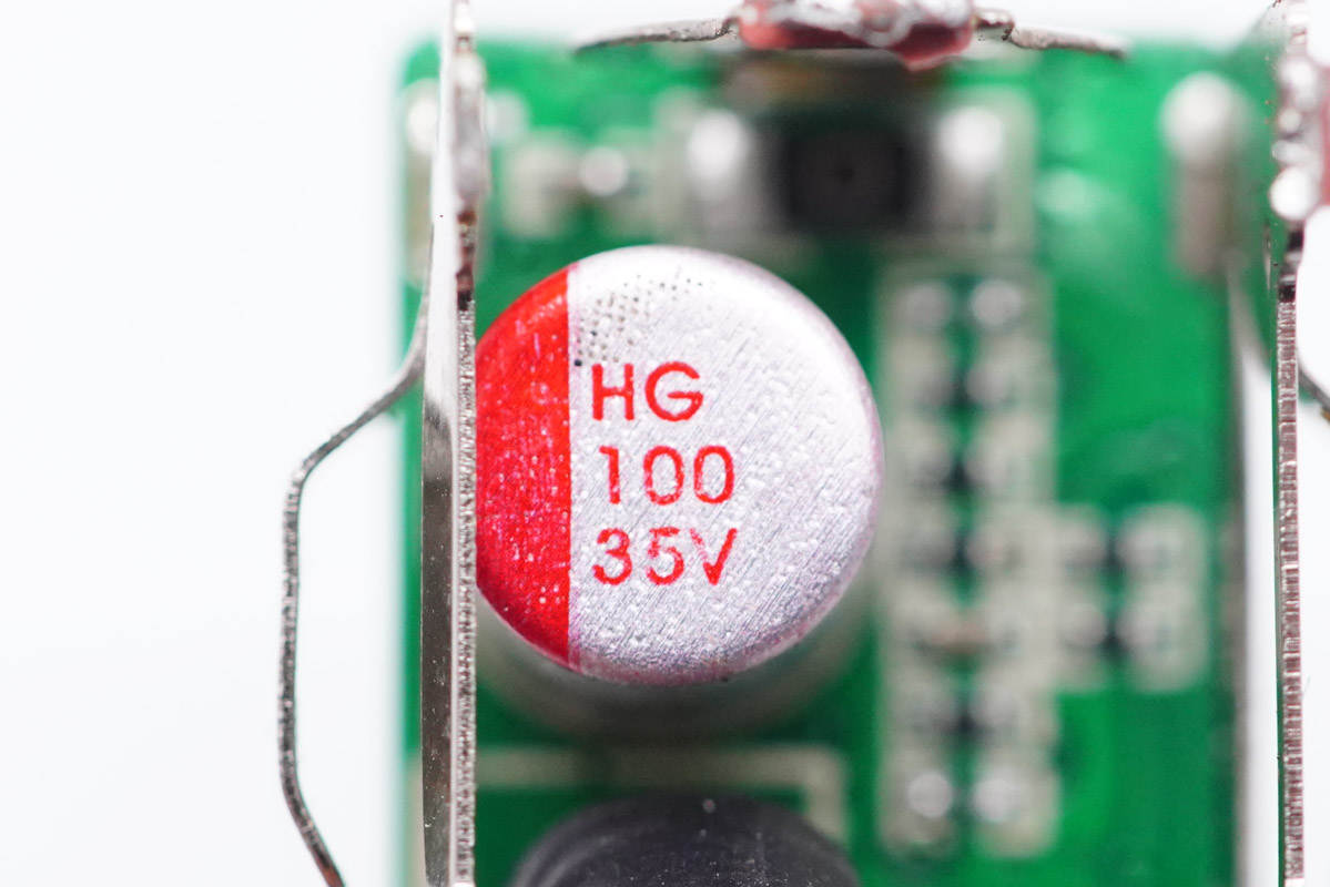

输入滤波固态电容特写,规格为35V 100μF。

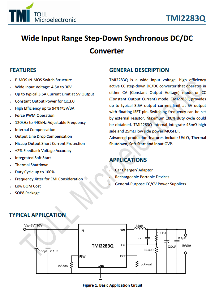

USB-C口降压采用拓尔微TMI2283Q,宽输入范围同步整流降压转换器,支持最高30V输入,最大输出电流3.5A,强制PWM运行,开关频率120-440kHz可设置,输出5V3A效率高达94%,内置输出线损补偿,支持直通模式,内置软启动和热关断及其他保护功能。
拓尔微TMI2283Q详细资料。
丝印4435B的VBUS开关管。
降压电感外套热缩管保护。
另一块小板上也设有降压电感和滤波电容。

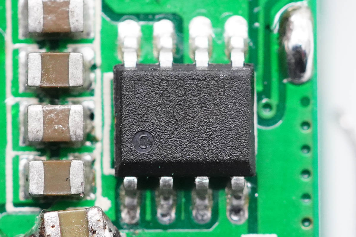

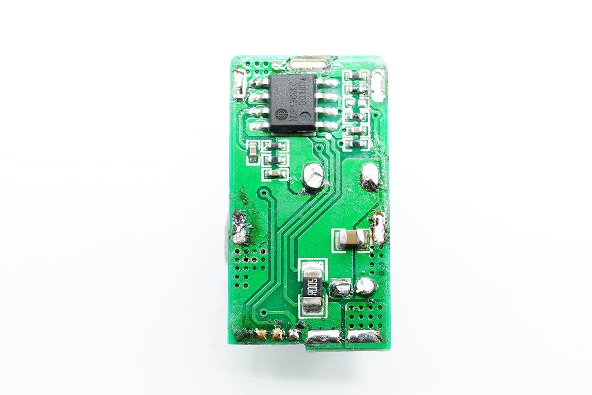

小板背面是A口电路降压芯片和输出电流取样电阻。
芯潭微NDP1360KC,双路车充同步降压转换器,内置双N开关管,最大输出电流4.8A,工作频率130-300KHz可设置。最高工作电压30V,输入耐压38V。

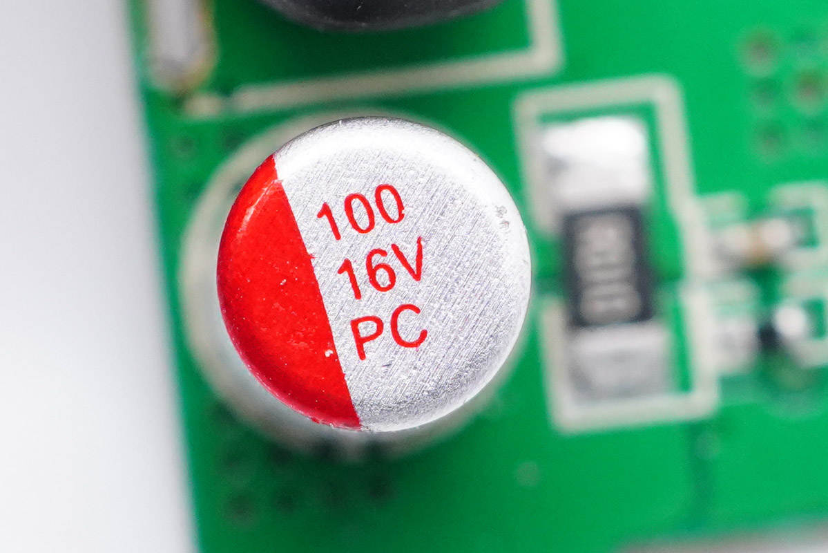

降压输出滤波固态电容特写,规格为16V 100μF。

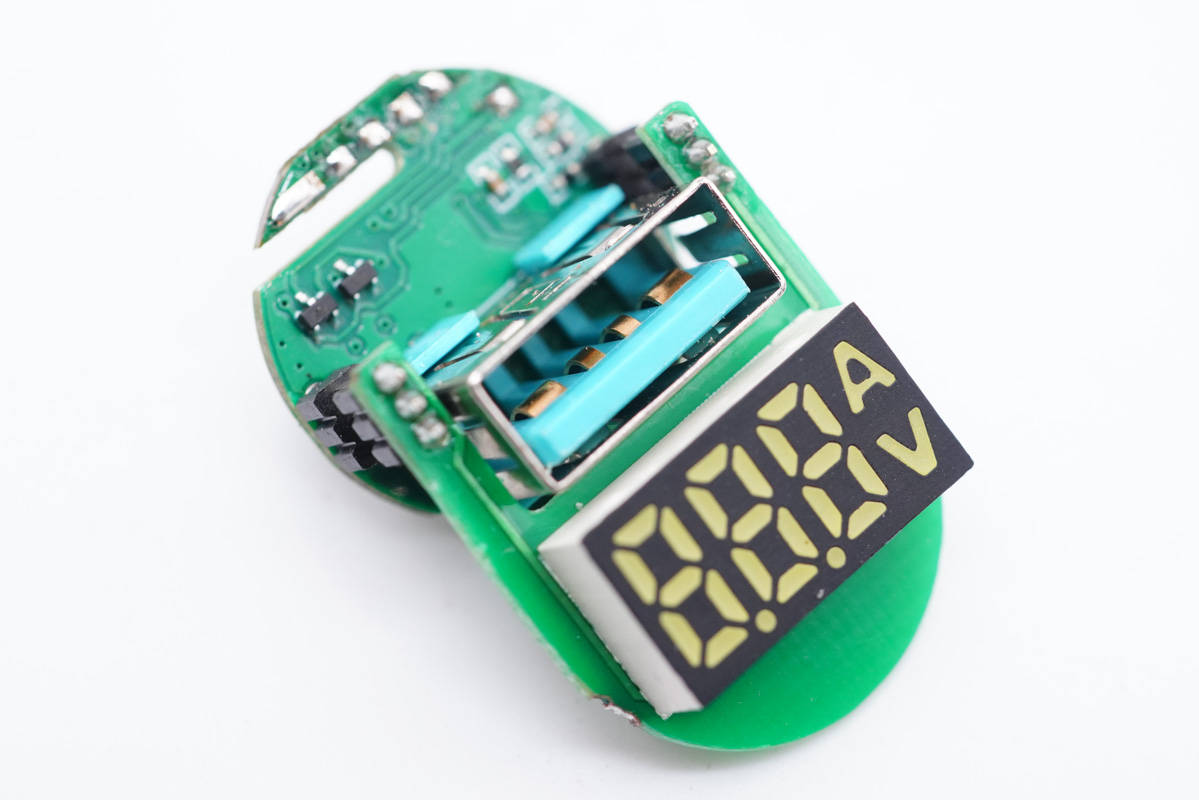

圆形小板和LED显示屏小板正面一览,分别焊接USB-A母座和LED显示屏。

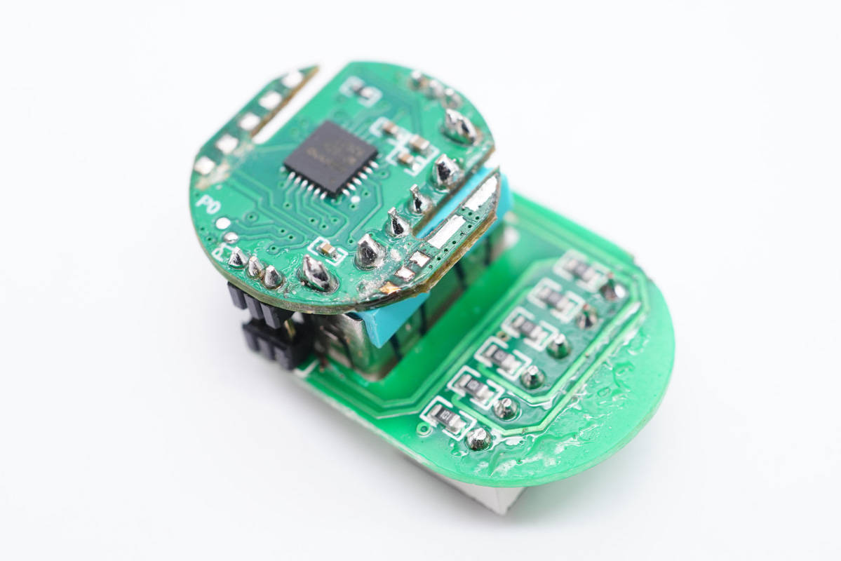

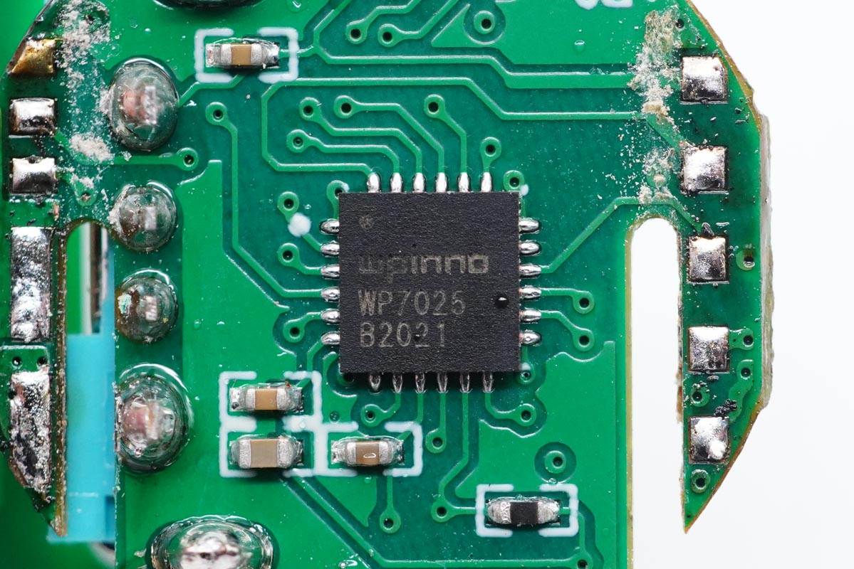

圆形小板背面设有一颗芯片。

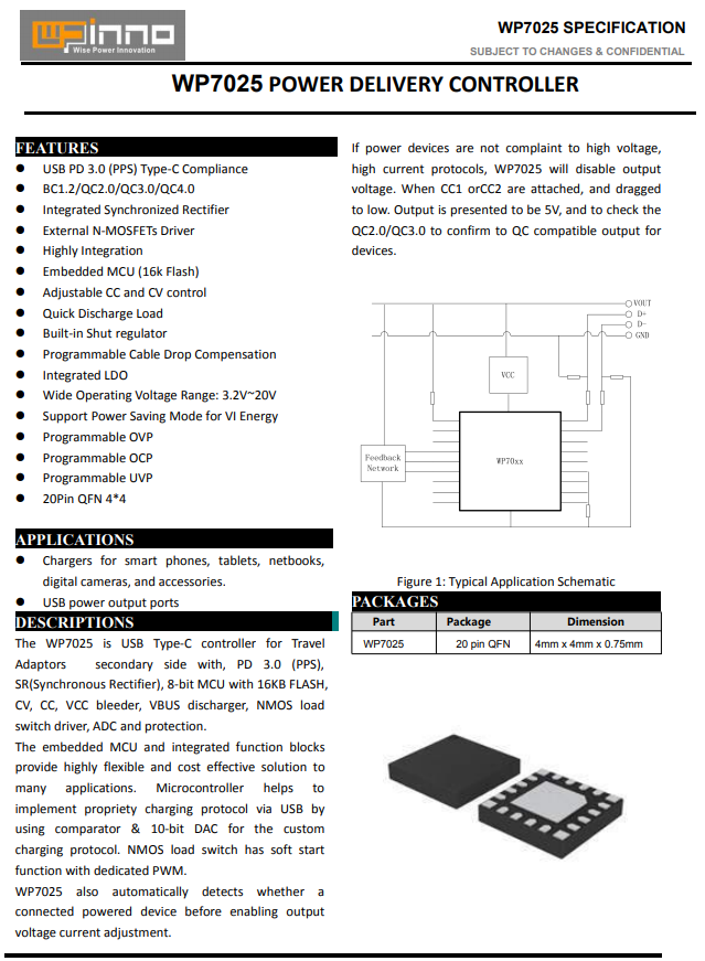

wpinno维普创新WP7025是一款高集成度的USB-C PD协议芯片,符合PD3.0,PPS规范;兼容BC1.2、QC3.0、QC2.0、QC4.0等协议。该方案采用20Pin QFN 4*4封装,内部集成了同步整流器、LDO以及嵌入式单片机(16k Flash),采用外置N-MOSFETS驱动,支持3.2V~20V范围的宽工作电压以及VI级能效;具备可编程OVP、可编程OCP、可编程UVP、编程线损补偿技术等功能。
维普创新WP7025资料信息。
USB-C母座特写,过孔焊接。

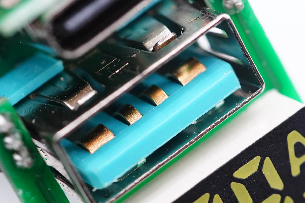

USB-A母座特写,垂直焊接在圆形小板上。

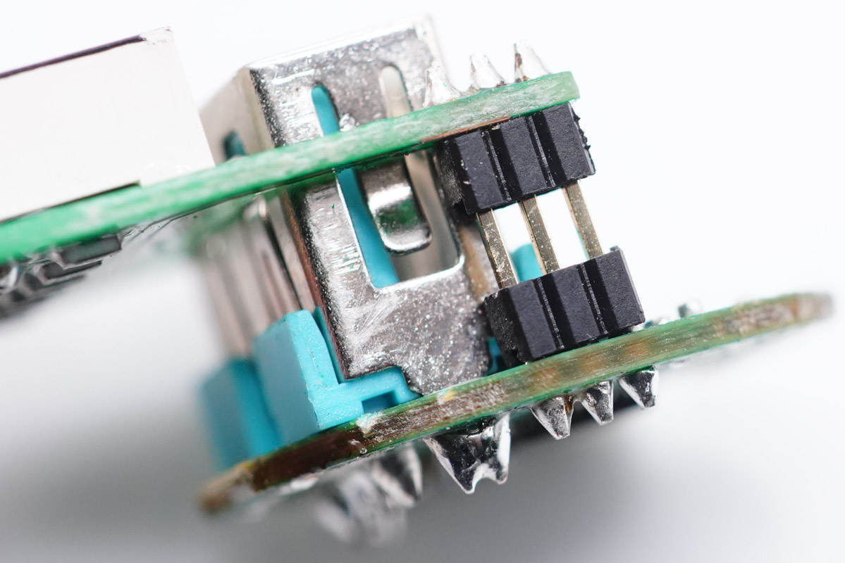

连接排针特写。

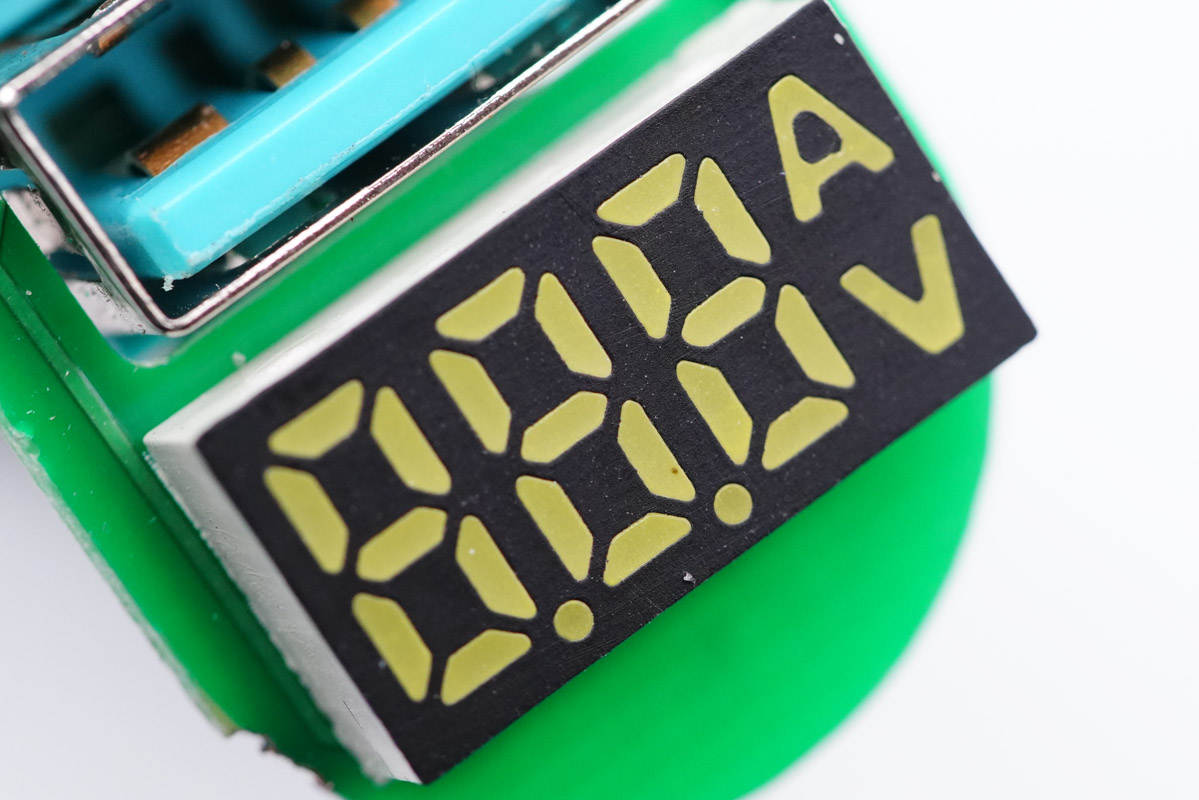

LED显示屏特写。

充电头网通过拆解了解到,车充内部采用四块小板焊接设计,两侧小板各设有A口和C口降压电路,分别采用芯潭微NDP1360KC和拓尔微TMI2283Q降压转换器;圆形小板上设有维普创新WP7025协议芯片,用于双口协议识别控制输出电压,另外显示屏显示也是由其控制,从车充的实际表现可见该协议芯片性能十分强悍。
