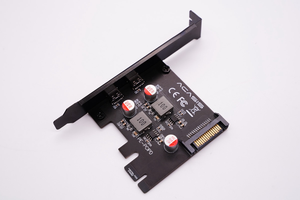

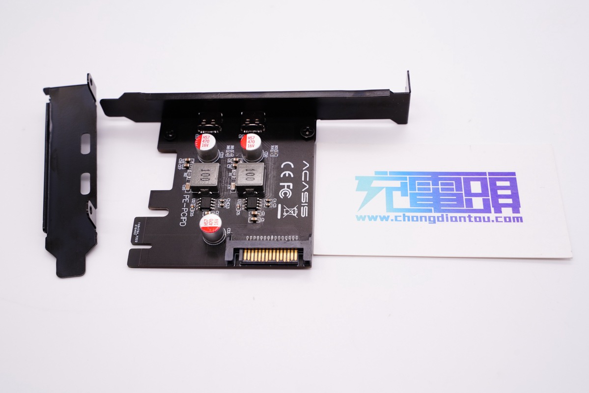

阿卡西斯PCI-E快充卡与常见的PCI-E扩展卡设备接近,PCIE-X1的短脚作为固定插入点,并不通过主板进行取电。除配有标准高度挡板外,另有半高挡板可选,适用于标准ATX、MATX、甚至ITX小钢炮使用。
仔细查看PCI-E快充卡的元器件布局,发现上面采用了完全独立的两路快充设计,由两颗智融SW3522内置协议的降压转换器组成,同时使用互不干扰。智融SW3522高集成度多协议降压快充方案,集成了3.5A高效率同步降压变换器,支持PPS、PD、QC、AFC、FCP、SFCP等多种快充协议以及CC/CV模式,并且具备完善的保护功能。

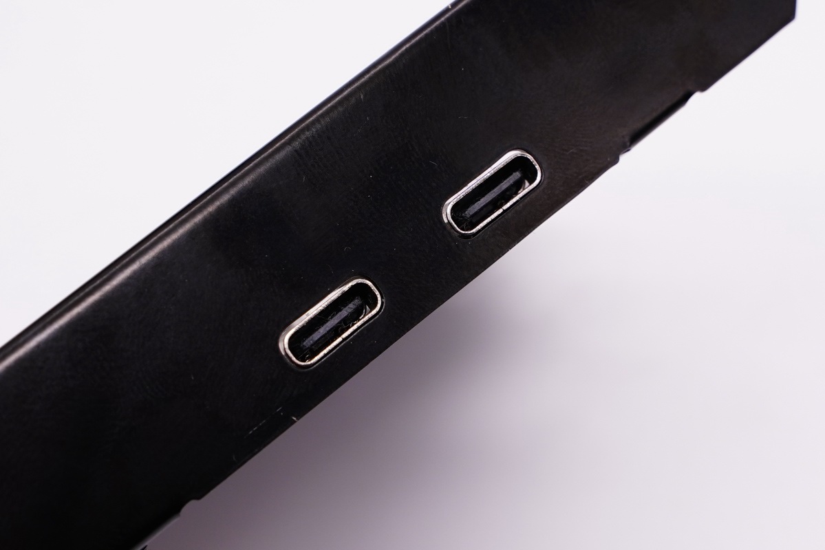

挡板上带有两个USB-C输出口,两个接口支持同时PD快充输出,双口完全独立,功率为20W + 20W,全局总输出功率40W。

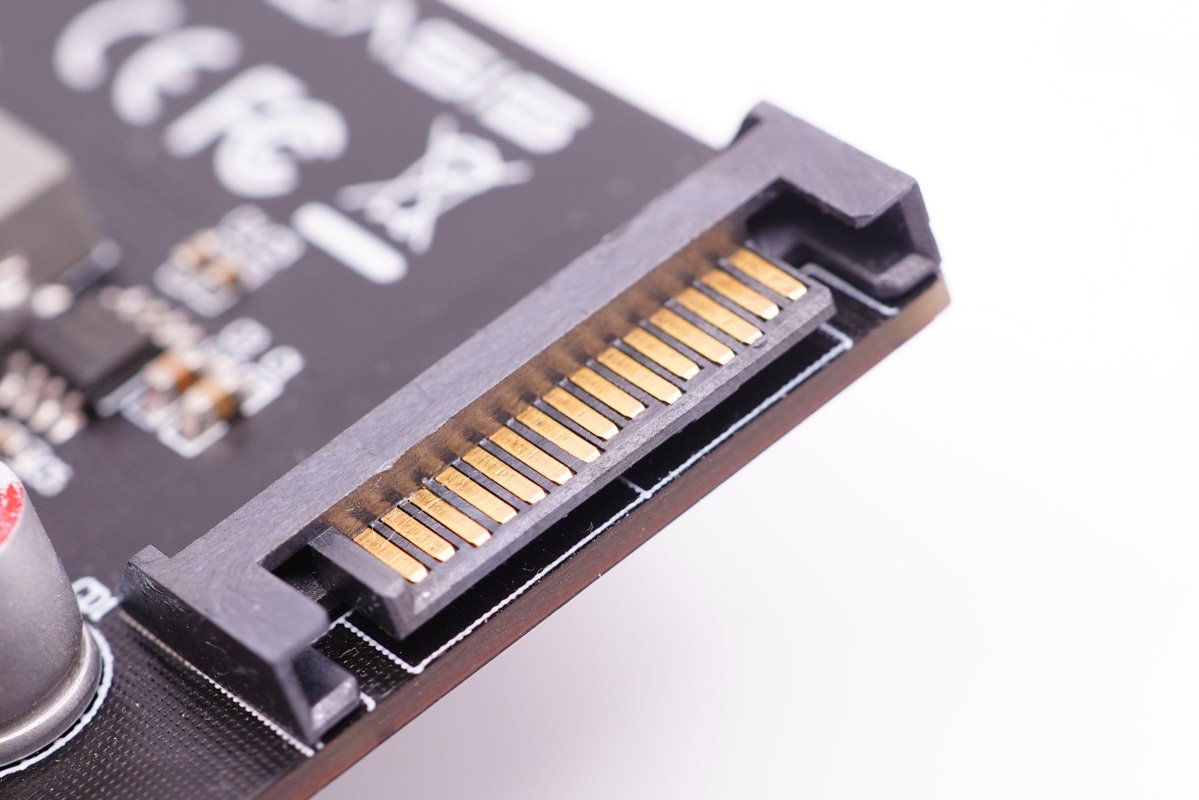

供电方面,虽然阿卡西斯PCI-E快充卡使用了X1长度的插口,也插入了主板PCI-E插槽,但并未印刷金手指,快充卡不通过主板进行取电,而是采用SATA供电接口,也就是常见的硬盘光驱供电接口,避免对主板造成负担,主板仅提供固定功能,即使主板没有多余的接口也可以通过螺丝和机箱开口固定在机箱内部。
INTEL对SATA供电接口最大工作电流定义是4.5A,按照12V 4.5A 54W的最大输入功率上限,阿卡西斯PCI-E快充卡双路最大输出功率为44W(大多场景仅40W),日常使用预留有足够的余量。

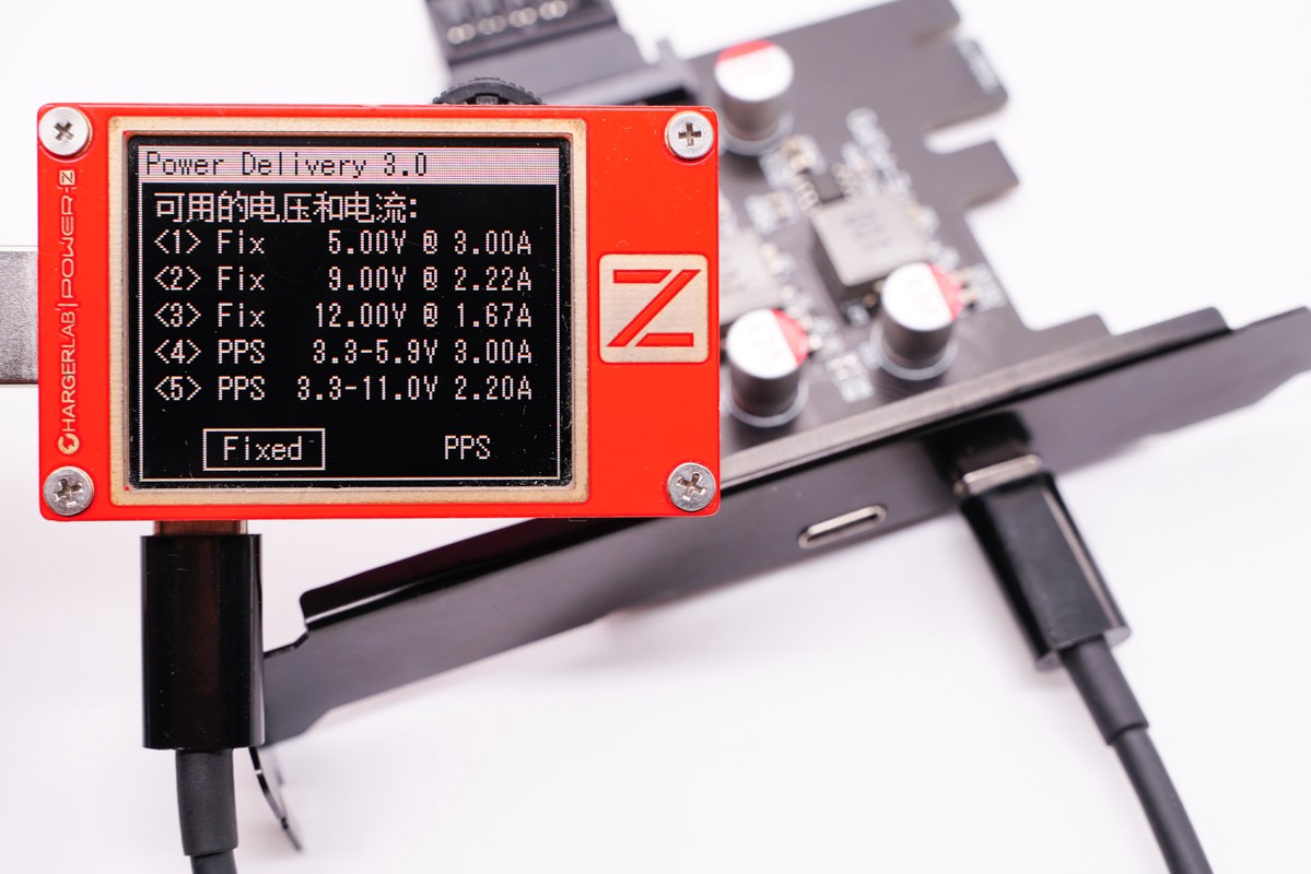

使用POWER-Z KT002 USB测试仪读取阿卡西斯PCI-E快充卡PDO报文,支持双口功率盲插功能,两个接口参数完全一致。基于USB PD快速充电标准开发,版本为3.0,带有5V3A / 9V2.22A / 12V1.67A三个固定电压输出,另外还有3.3-5.9V3A / 3.3-11V2.22A两组PPS电压子集,对手机的兼容性非常好。

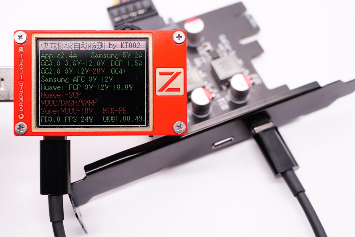

除USB PD快充外,阿卡西斯PCI-E快充卡还带有APPLE2.4A、Samsung5V2A、QC3.0、QC2.0、QC4+、DCP、AFC、FCP等常见的快充协议,可以为市面上主流数码产品握手快充。
