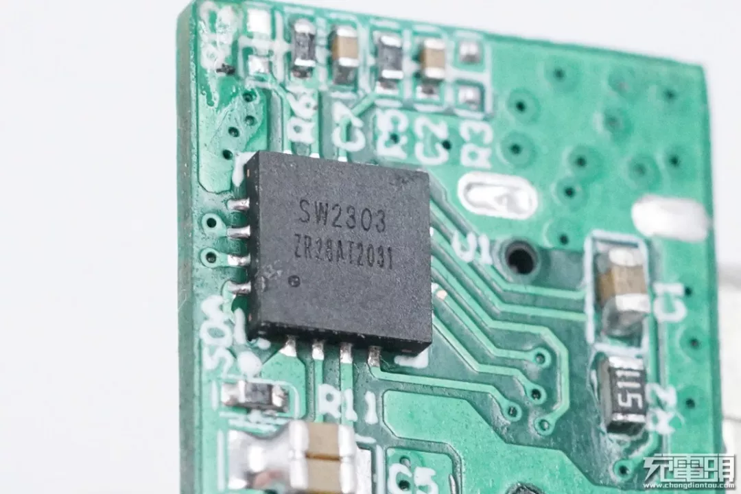

智融SW2303采用QFN-16 4*4mm封装,是智融开发的一款高集成度USB Type-C/Type-A接口快充协议芯片,其支持PPS/PD3.0/PD2.0、QC5/QC4.0+/QC3.0/QC2.0、FCP、高低压SCP、AFC、SFCP以及PE等主流快充协议,支持光耦反馈和FB反馈两种工作模式,支持4KV ESD HBM。SW2303集成了CV/CC控制环路,Type-C接口逻辑,快充协议控制器,以及多种安全保护功能。配合AC-DC或DC-DC以及少量的外围元器件,即可组成完整的高性能的Type-C/Type-A口快速充电解决方案。
智融SW2303支持3~25V宽输入电压范围,支持全面的快充协议,内置完善的保护功能。Type-C接口支持Vconn和Emarker功能,CC和DPDM引脚耐压高于25V。智融SW2303支持软启动,输出过压保护,输出欠压保护,输入低电保护,输出过流保护,芯片过温保护和NTC过热保护。智融SW2303支持NMOS/PMOS功率开关,内部集成放电功能,支持I2C接口,功率和电压档位可灵活配置,并且支持动态功率分配。
