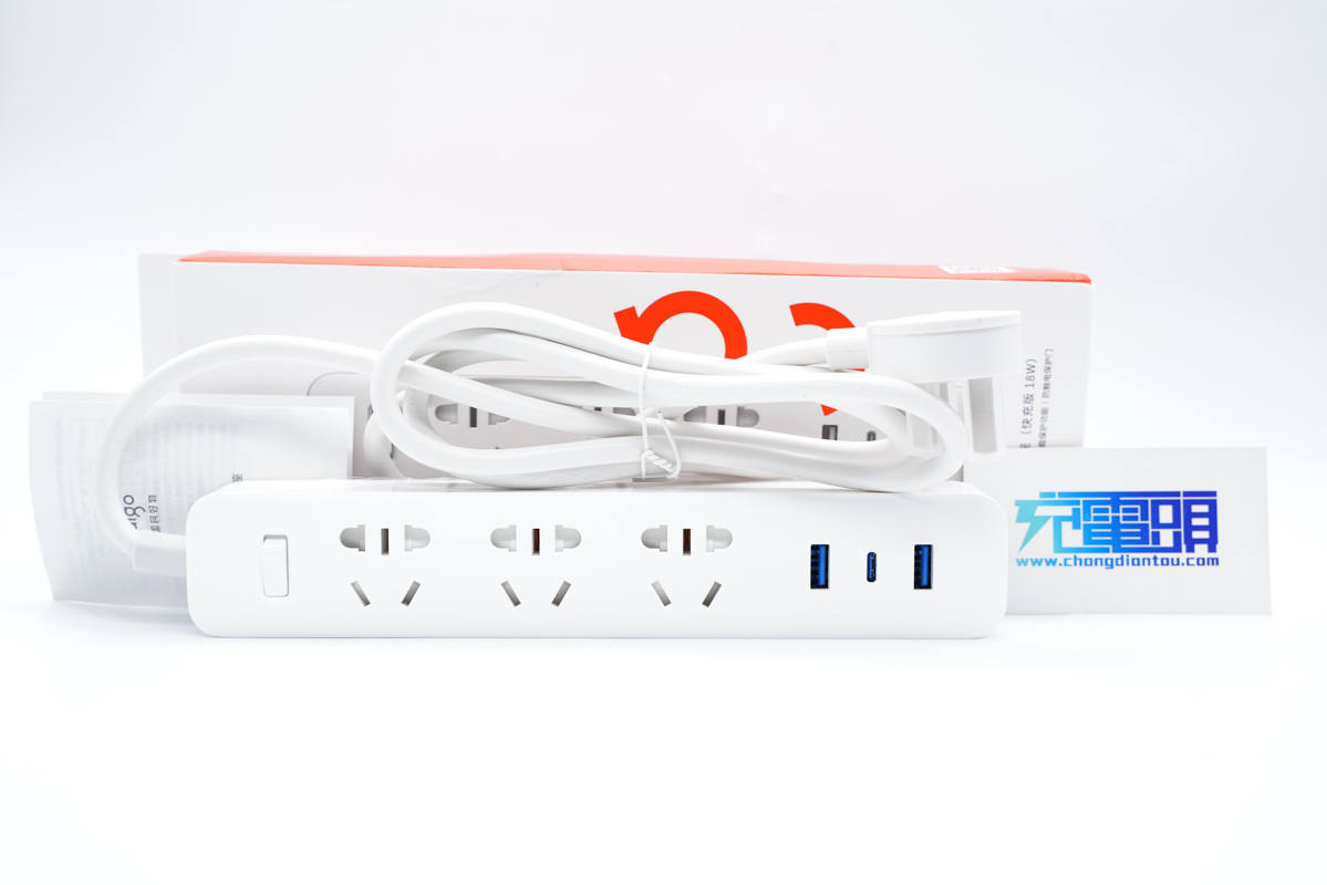

包装内含插线板和说明书。

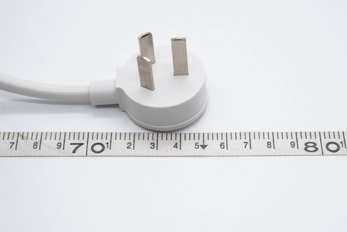

三脚插头正面设有Top logo。aigo的插座均使用了专业插座品牌厂家Top突破的电源线及插头。

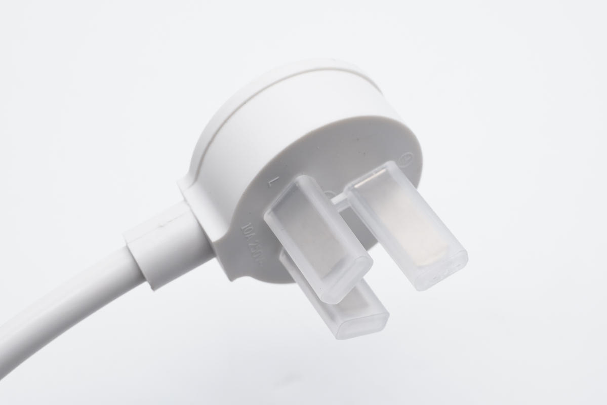

插脚套有塑料套保护。

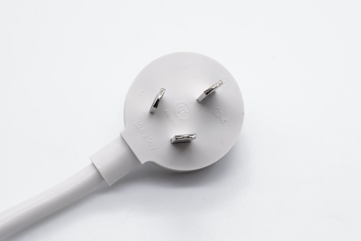

插脚内侧设有火零地线标识、10A 250V~规格以及3C认证。

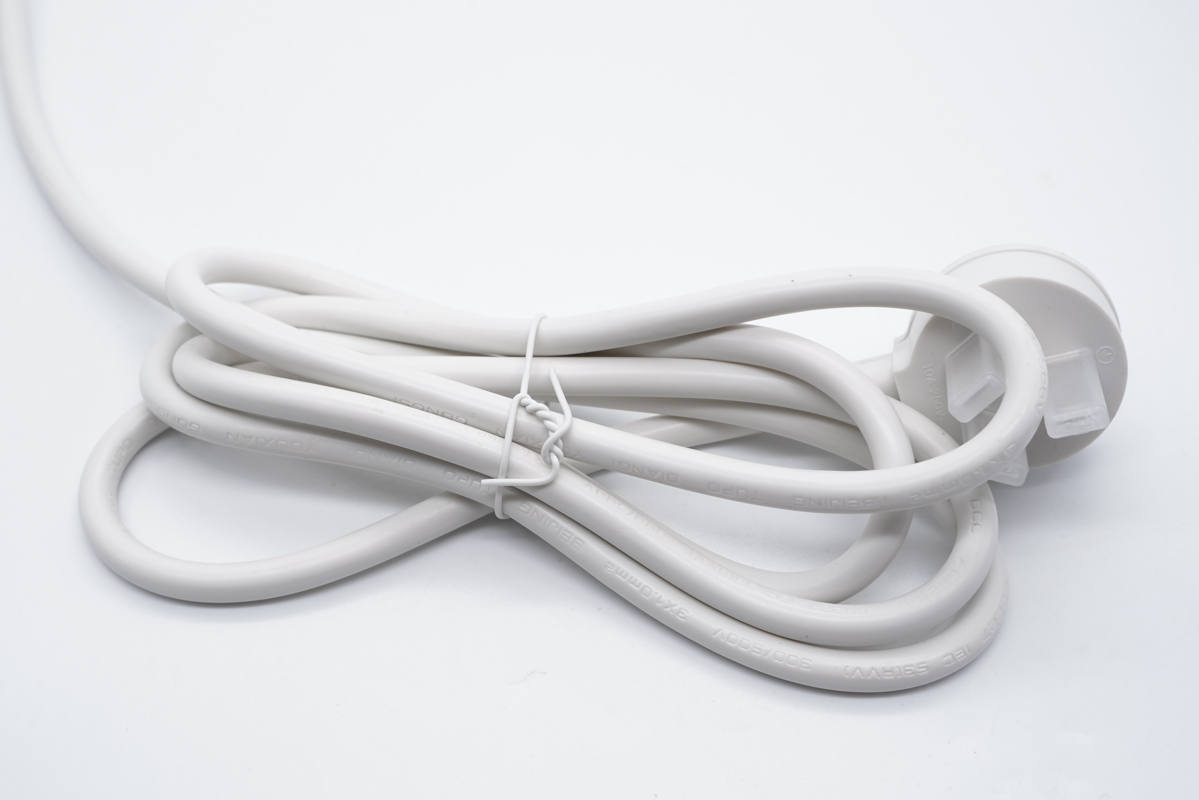

线缆粗壮柔韧,规格为3 x 1.0m㎡,符合新国标要求,同时也通过了CCC认证。

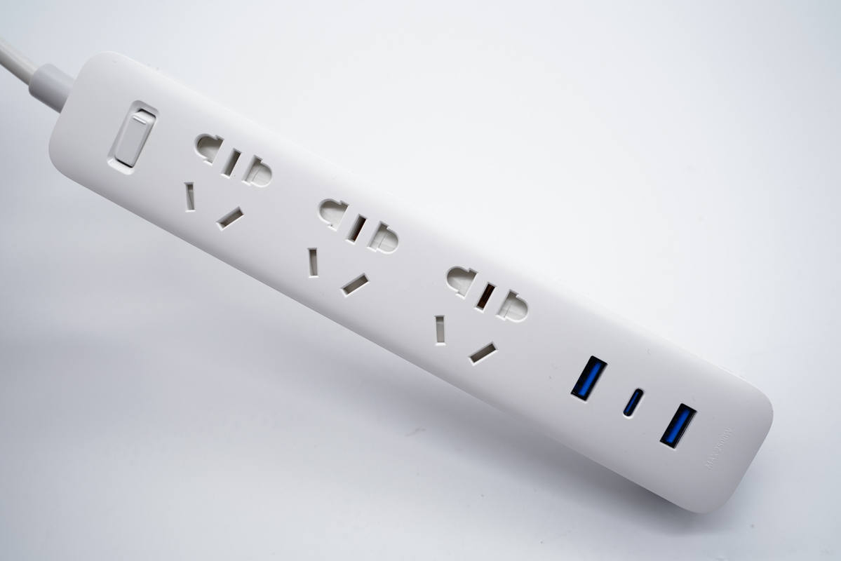

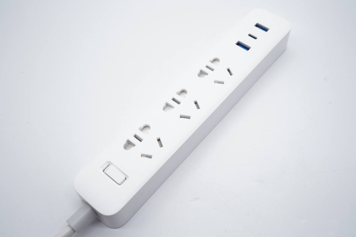

aigo这款延长线插座采用长条直板造型,小巧纤细不占用桌面空间,同时又可以为6台设备供电。机身壳表面磨砂处理,边缘过渡明显。

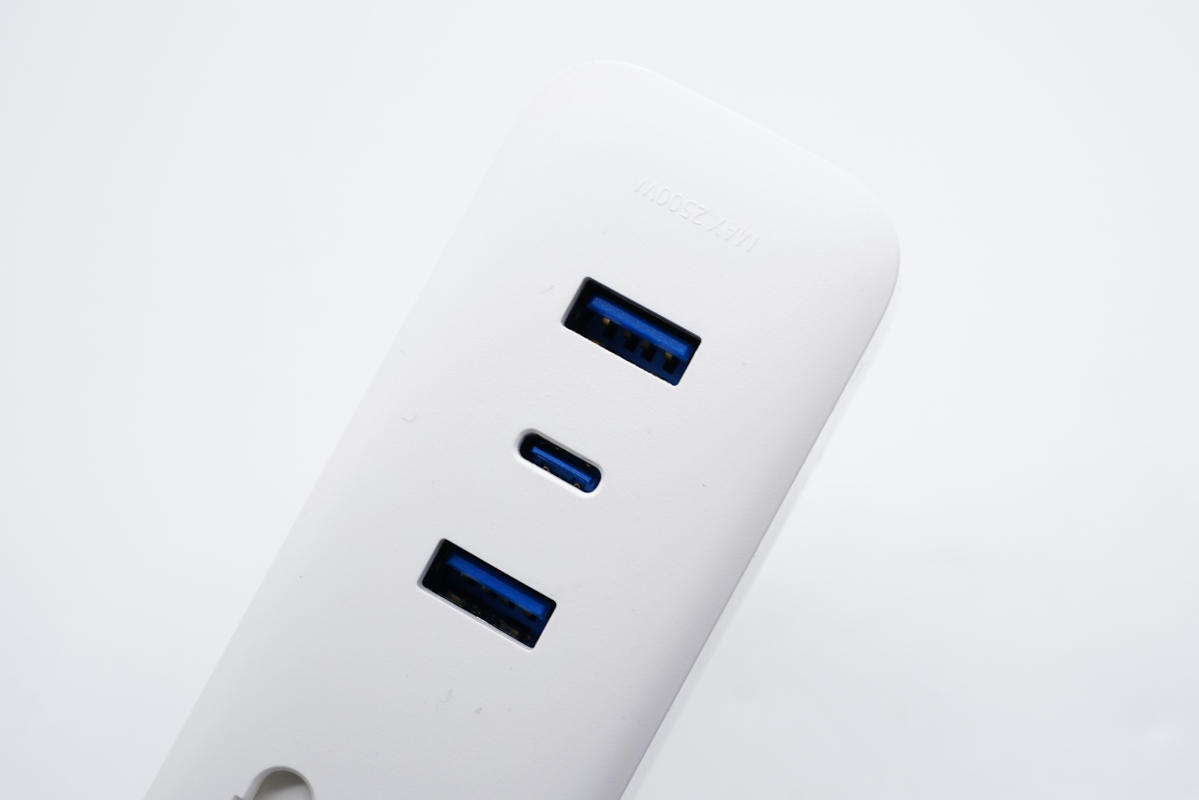

插座配有总开关、三个3+2新国标插口以及三个USB接口。新国标插口内有安全门,防止异物进入使用更安全。
2A1C三个USB接口均采用蓝色胶芯。
接口旁有MAX 2500W字样,表明最大功率。

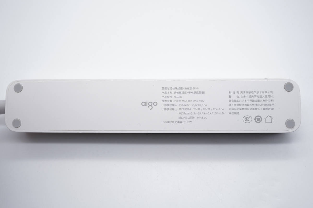

底部两端设有防滑胶垫,另外机身壳上印有插座参数。

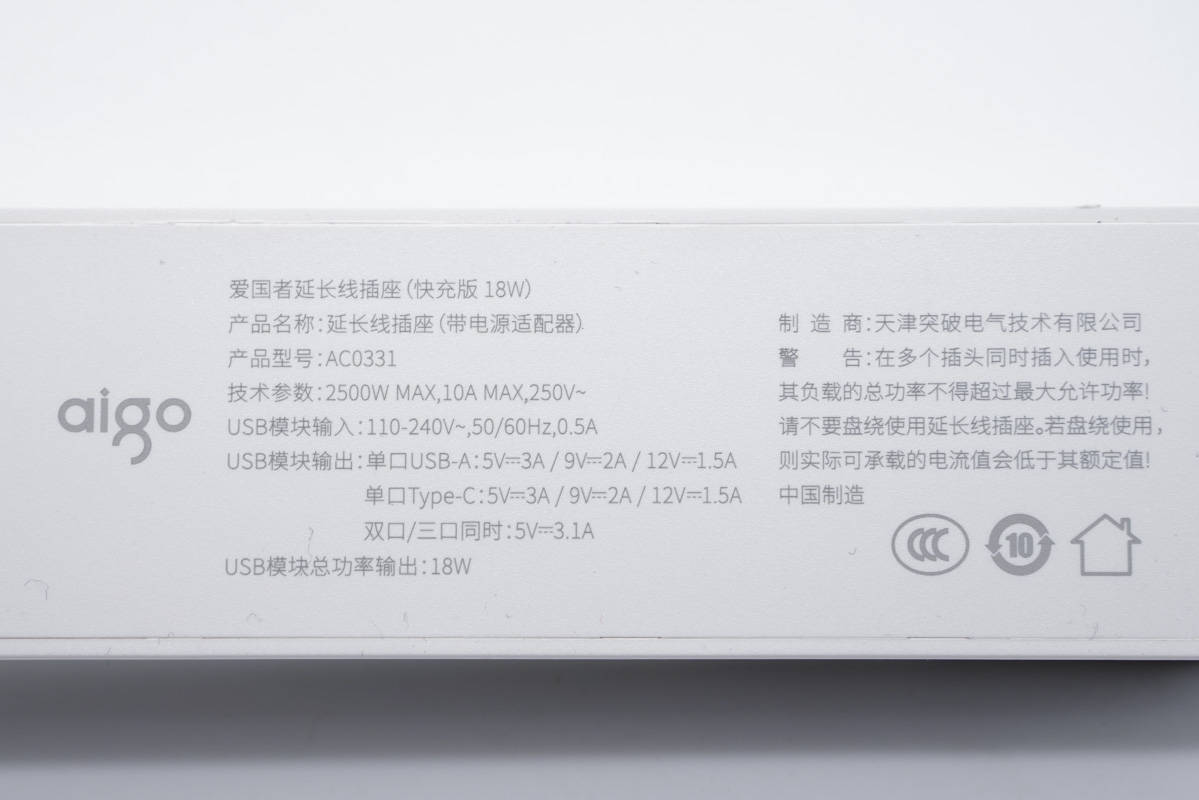

参数特写:
型号:AC0331
技术参数:2500W MAX,10A MAX,250V~
USB模块输入:110-240V~50/60Hz 0.5A
USB-C单口输出:5V3A、9V2A、12V1.5A
USB1/2单口输出:5V3A、9V2A、12V1.5A
USB多口输出:5V3.1A MAX
USB模块总功率输出:18W
制造商:天津突破电气技术有限公司
产品已经通过了CCC认证。

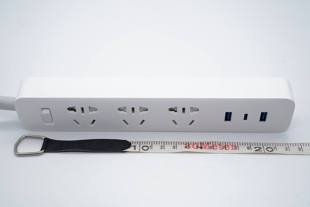

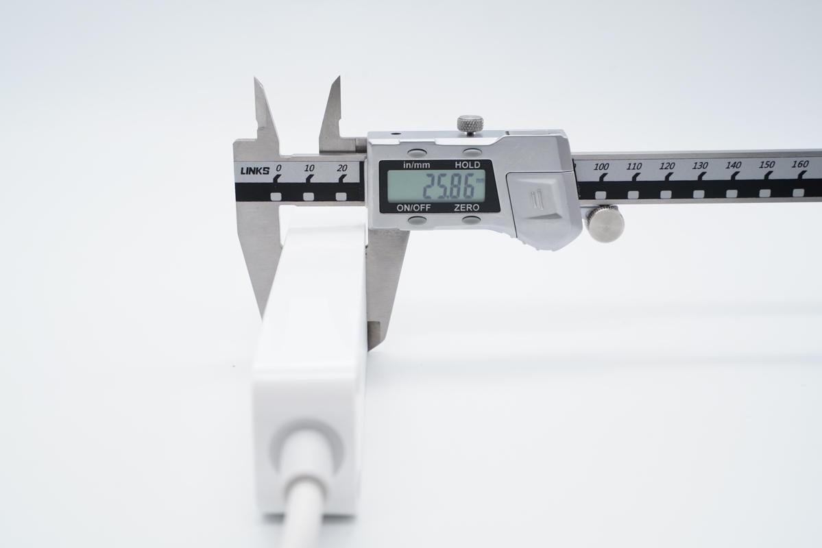

实测这款插座电源线长约175cm。
机身长度约为22cm。

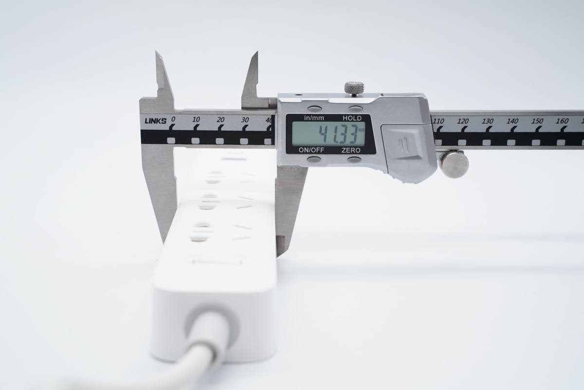

宽度为41.33mm。
厚度为25.86mm。

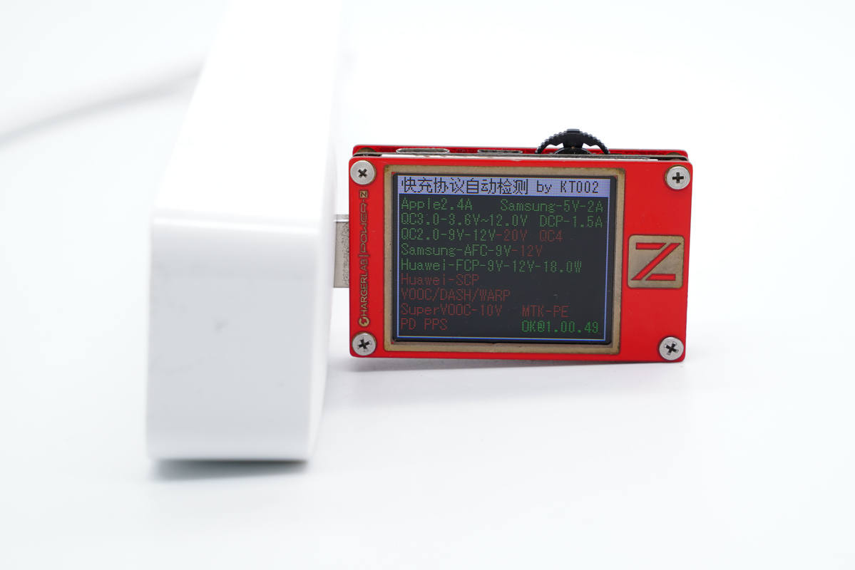

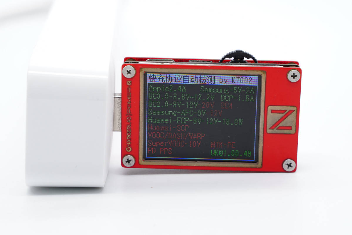

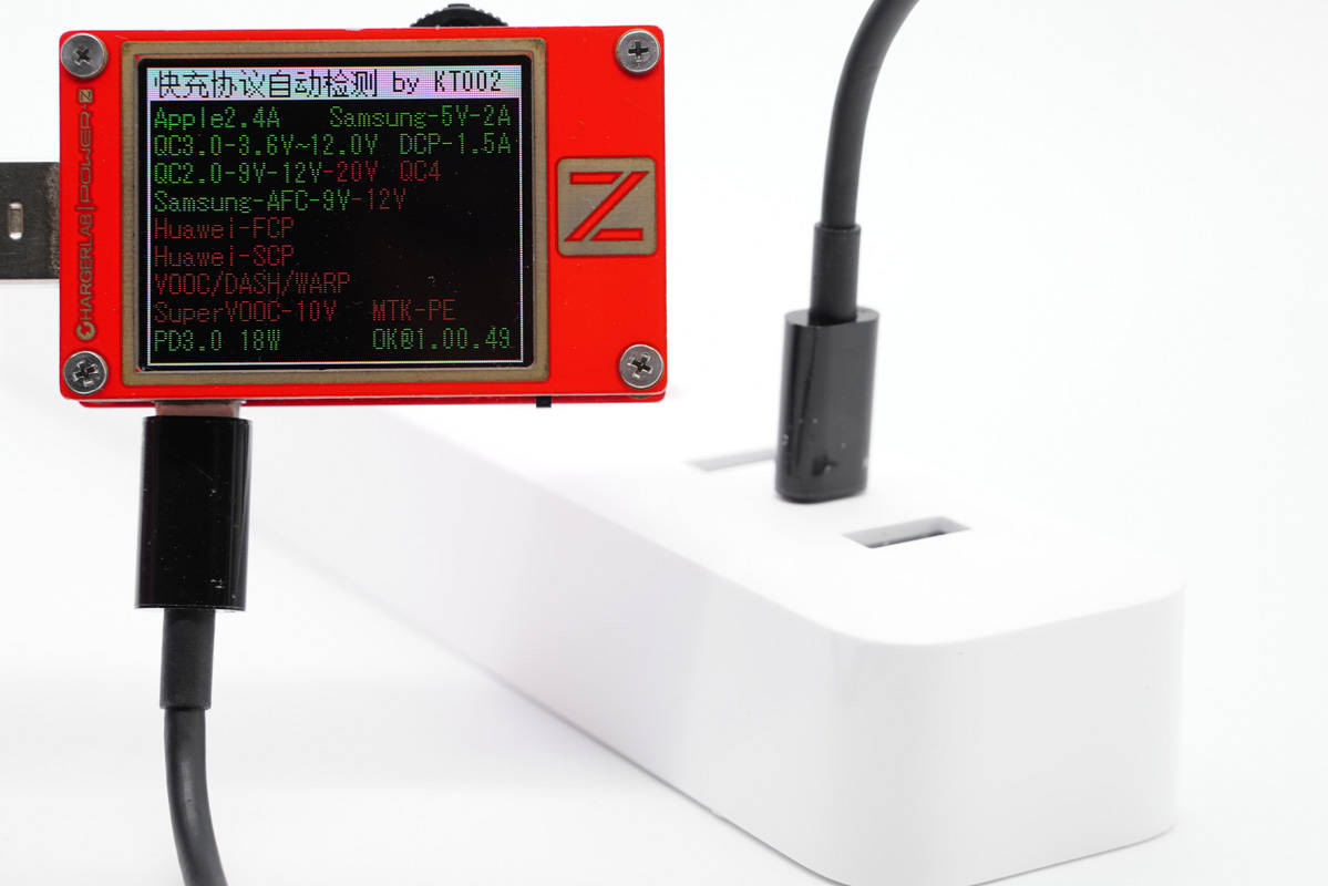

使用ChargerLAB POWER-Z KT002测得USB-A口支持Apple 2.4A、Samsung 5V2A、DCP协议,以及QC2.0/3.0、AFC、FCP快充协议。
另一个A口输出协议一模一样。

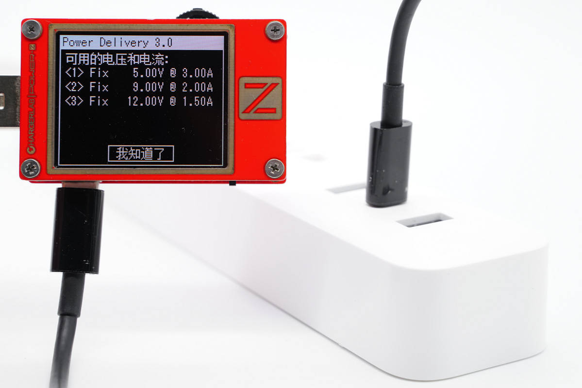

另外测得USB-C口支持Apple 2.4A、Samsung 5V2A、DCP协议,以及QC2.0/3.0、AFC、PD3.0快充协议。
此外接口还具备5V3A、9V2A、12V1.5A三组固定电压档位。

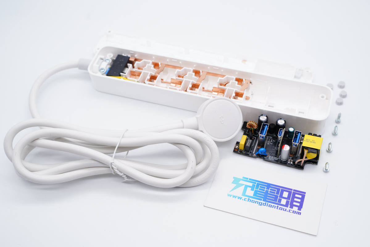

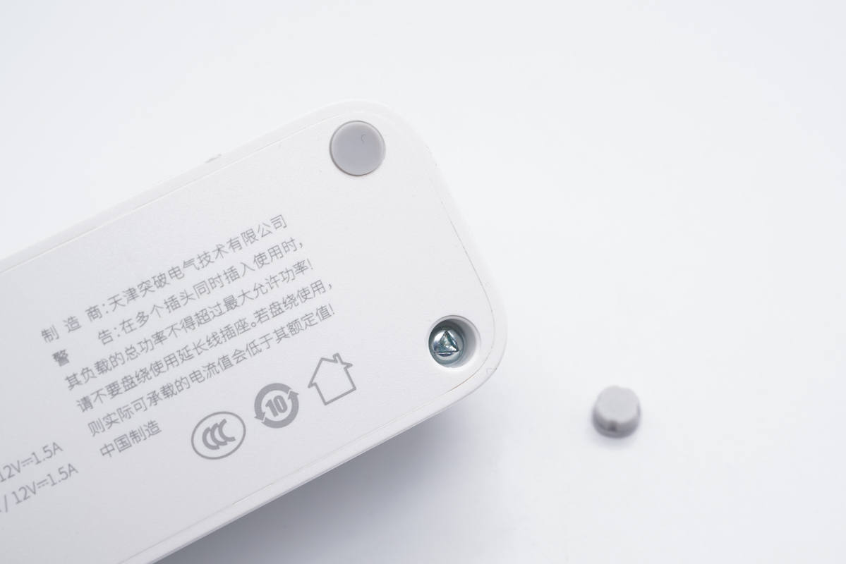

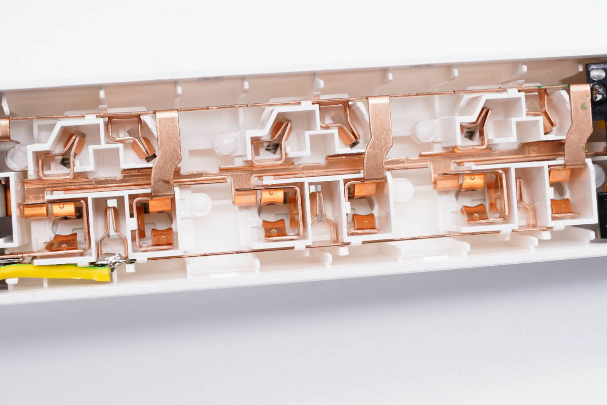

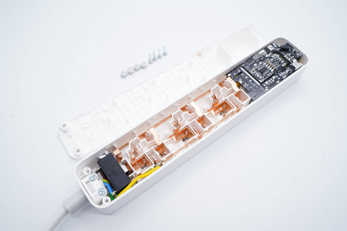

拆掉两端共四颗防拆螺丝即可将机身壳打开。
电源线尾端使用三角防拆螺丝和锁扣进行固定。

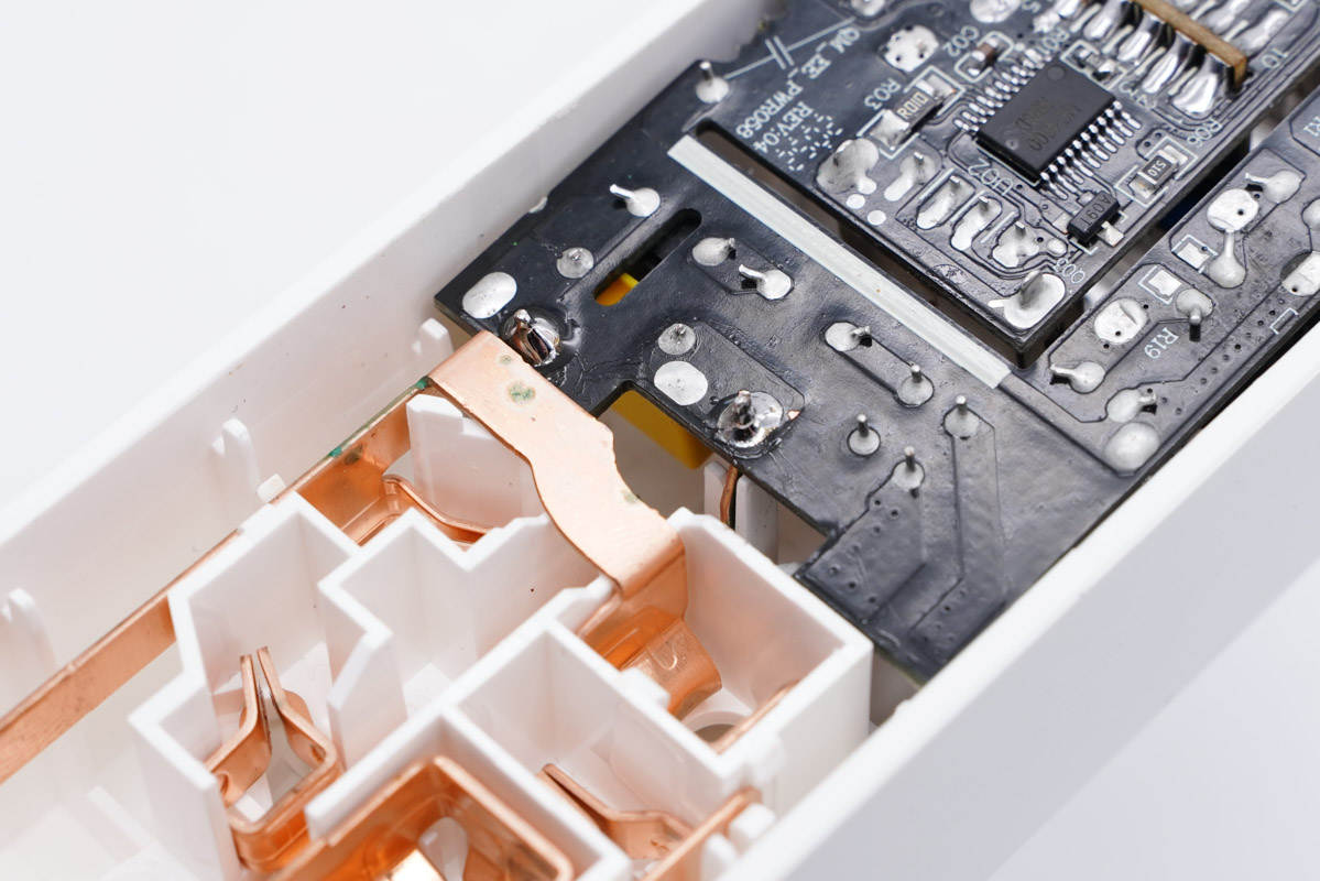

一体铜带使用卡扣进行固定。

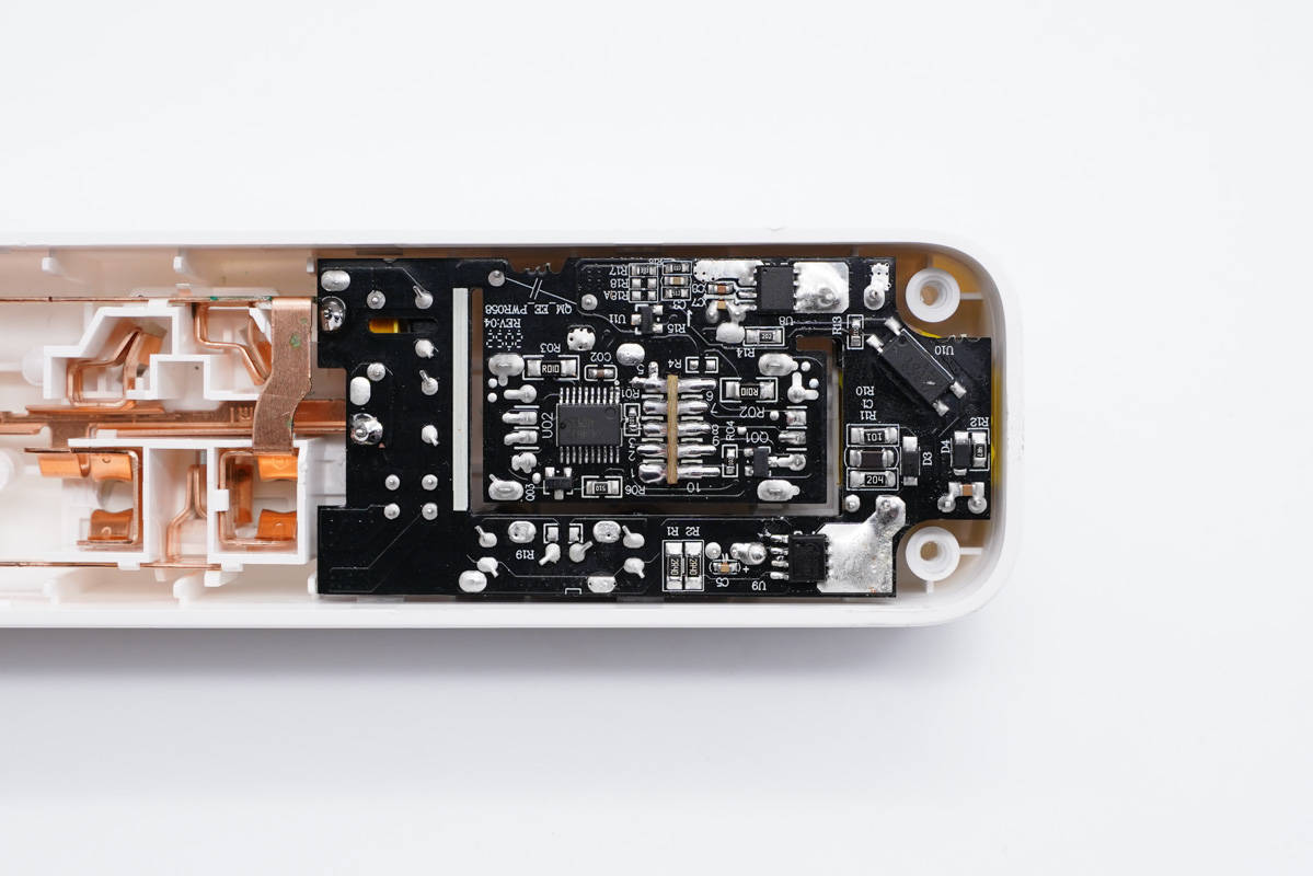

充电器电路板设有镂空槽,通过定位板进行固定。
PCB板和铜带锡焊连接通电。

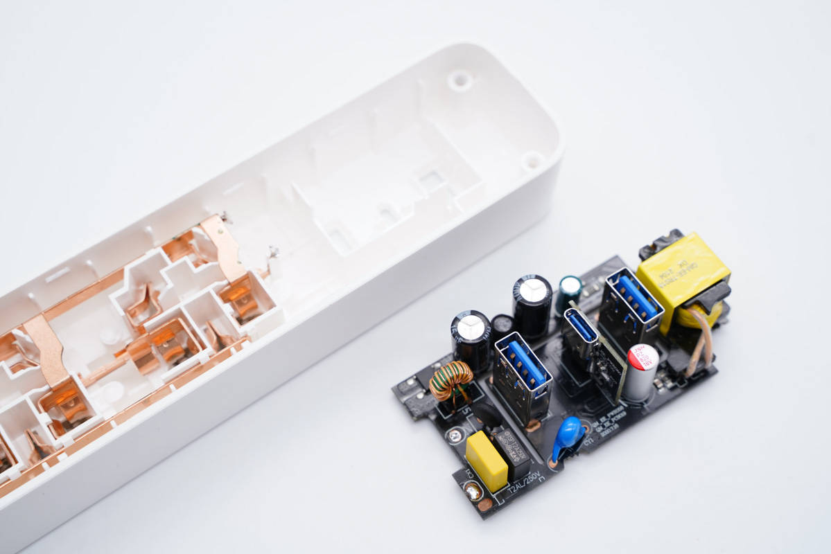

将PCB模块拆下,定位板同时还起到隔离初次级的作用。

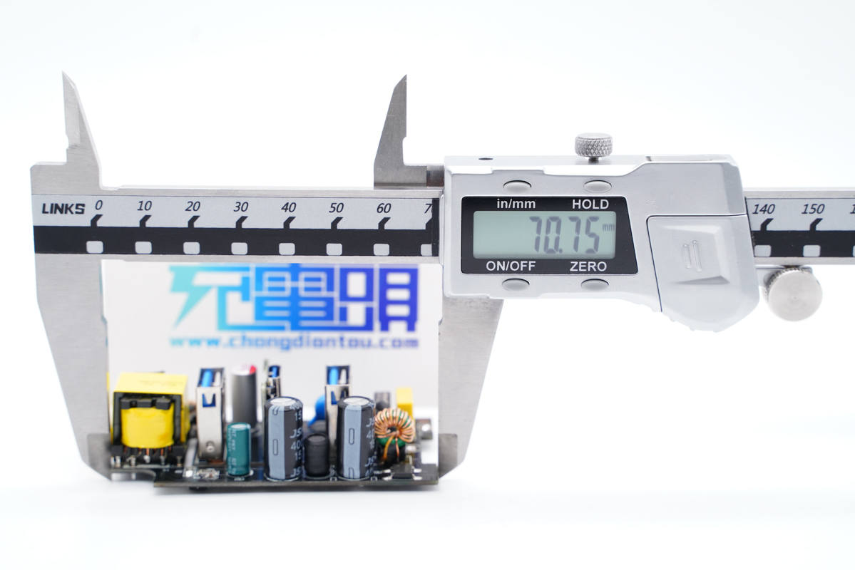

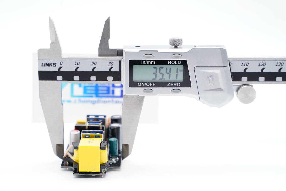

测得模块长度为70.75mm。
宽度为35.41mm。
厚度为21.25mm。

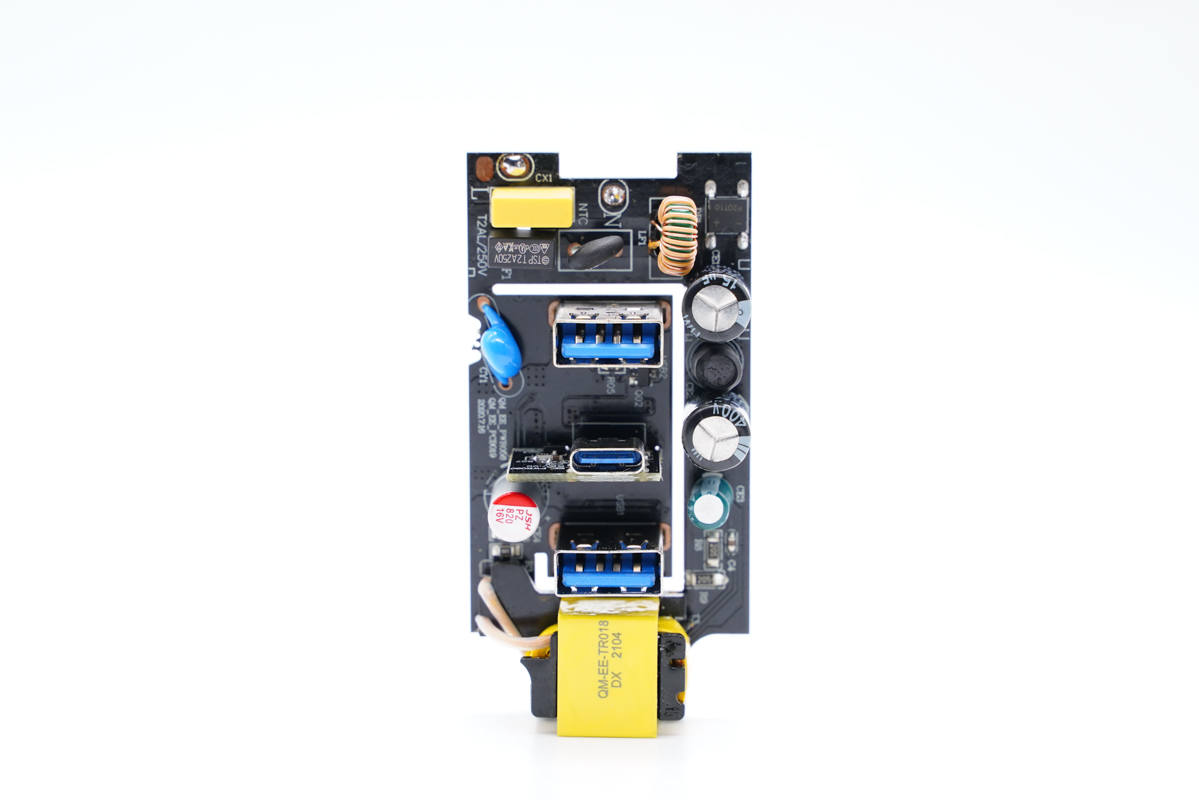

PCB板正面一览,板子周边焊接保险丝、电容、变压器等器件,中心焊接三个USB母座。

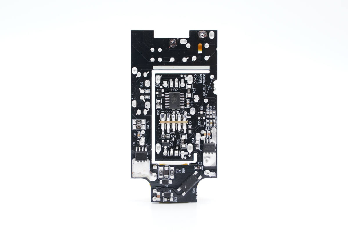

板子背面一览,对应的初次级电源芯片布局在周边,中心是一颗协议芯片。
通过对整个充电器进行观察后发现,其采用高频QR开关电源宽范围输出,两颗协议IC控制三口输出电压。下面我们从输入端开始一一了解这些元器件的信息。

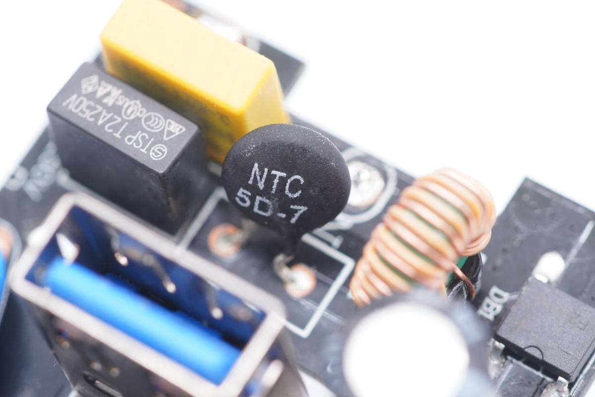

PCB板输入端一览,焊接有延时保险丝、NTC浪涌抑制电阻、安规X电容、共模电感和整流桥。
延时保险丝规格为2A 250V。
NTC浪涌抑制电阻,用于抑制上电浪涌电流。

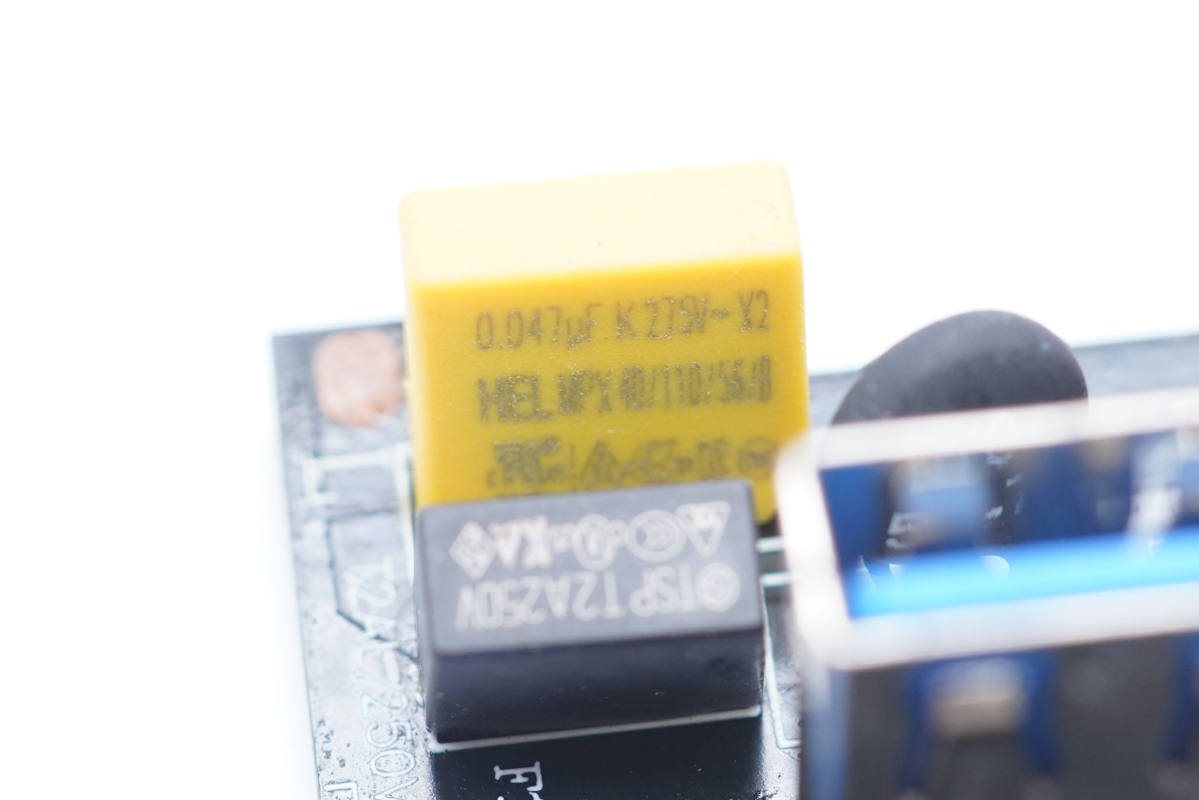

安规X电容规格为0.047μF。

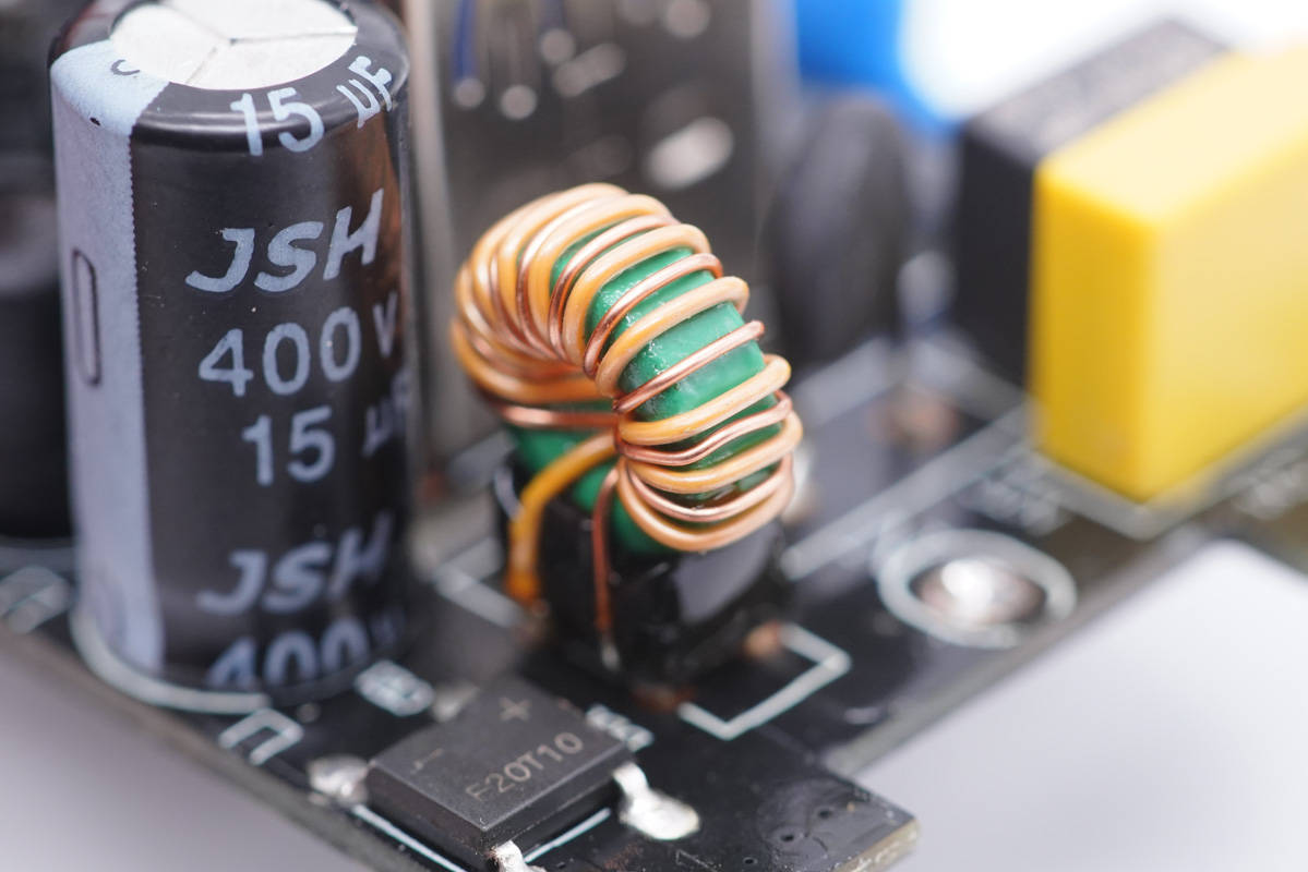

共模电感双线绕制,用于滤除EMI干扰。
输入端整流桥特写。

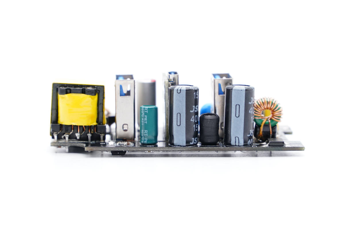

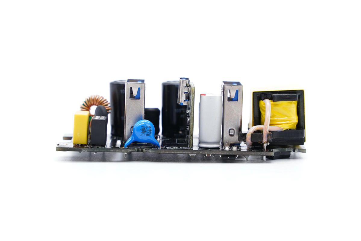

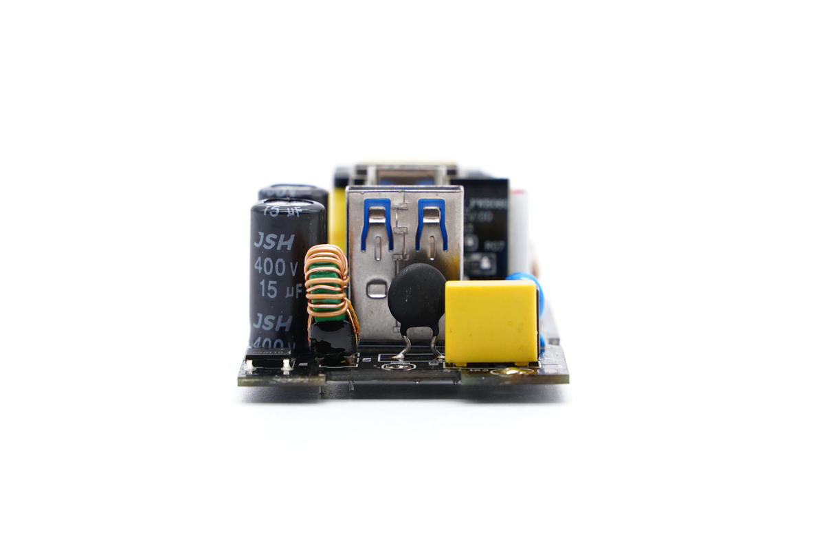

PCB板侧面一览,有两颗高压滤波电解电容、工字电感以及主控芯片供电电容。

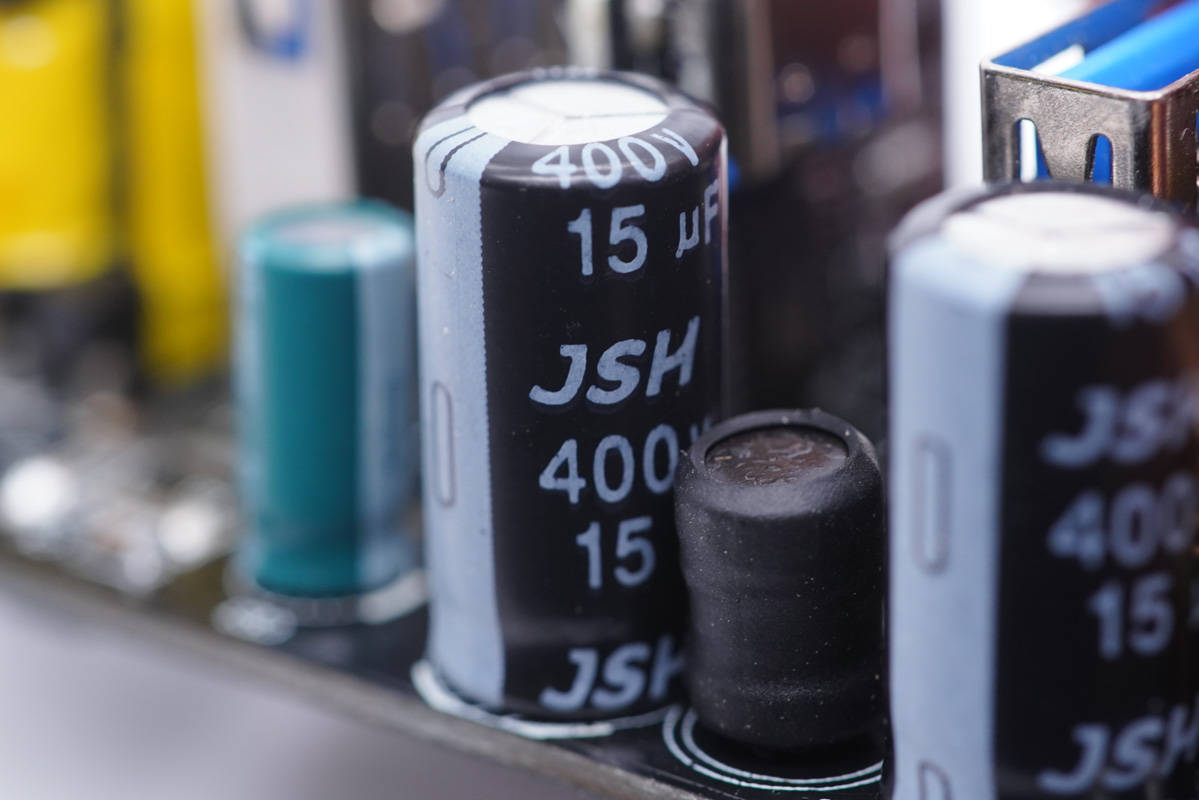

两颗高压滤波电解电容均来自JSH益阳万京源,规格也都是400V 15μF。
另一颗电容特写,旁边的工字电感外套热缩管保护。

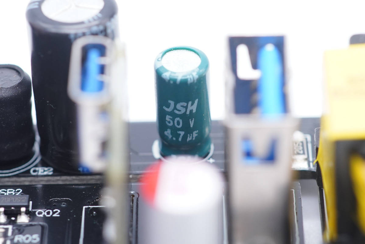

主控芯片供电电容也是万京源品牌,规格为50V4.7μF。

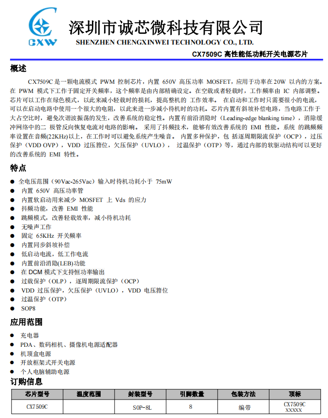

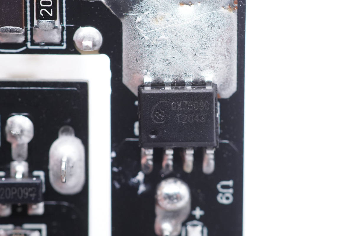

开关电源主控芯片采用诚芯微CX7509C,内部集成PWM控制器和650V NMOS,适用于密闭环境20W方案。CX7509C支持自动调整工作频率,降低损耗提高整机转换效率。CX7509C启动电路经过优化,可以减小待机功耗。同时采用抖频技术防止产生音频噪声,支持多种完善的保护,支持逐周期过流保护,过压保护,欠压保护,过热保护,还支持供电过压保护,最大程度上提高可靠性。
诚芯微CX7509C资料信息。
充电头网拆解了解到,诚芯微快充方案还可应用在热门20W快充上,并被派凡20W PD快充小灯笼旅行充电器、第一卫20W快充小冰粒充电器、飞利浦新款迷你20W PD快充充电器、羽博20W 1A1C快充充电器等数十款产品采用。

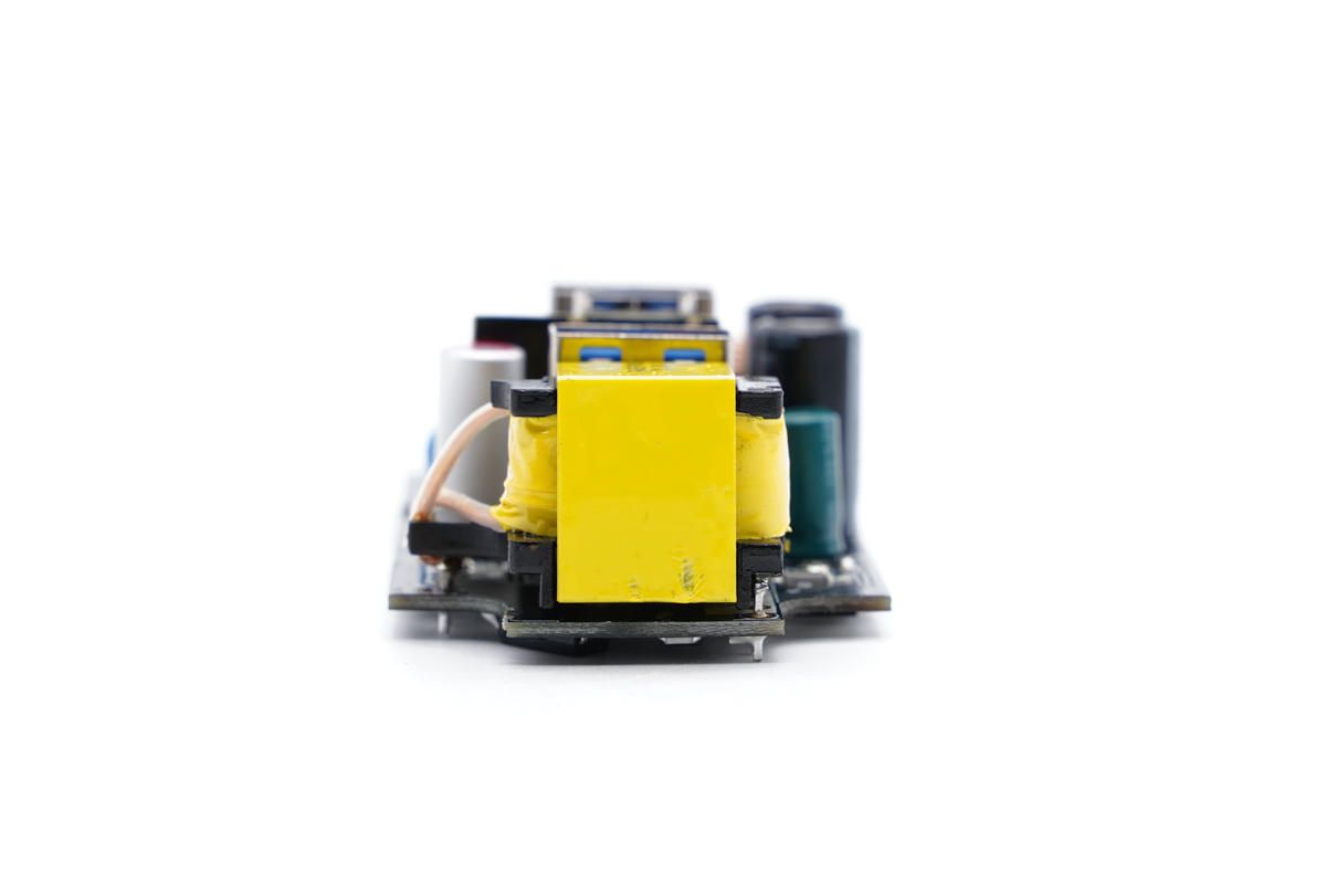

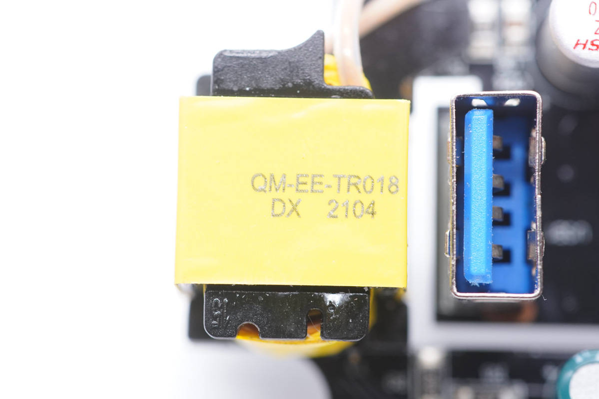

主板另一端是变压器。
变压器特写。
PCB板另一侧一览,两个A口母座旁分别有滤波固态电容以及Y电容,USB-C母座使用小板垂直焊接。

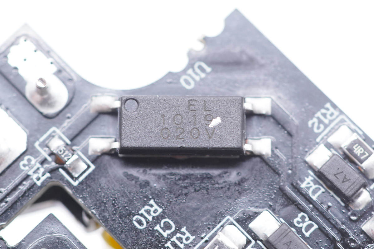

EL亿光 1019光耦,用于初级次级通信,反馈调节输出电压。

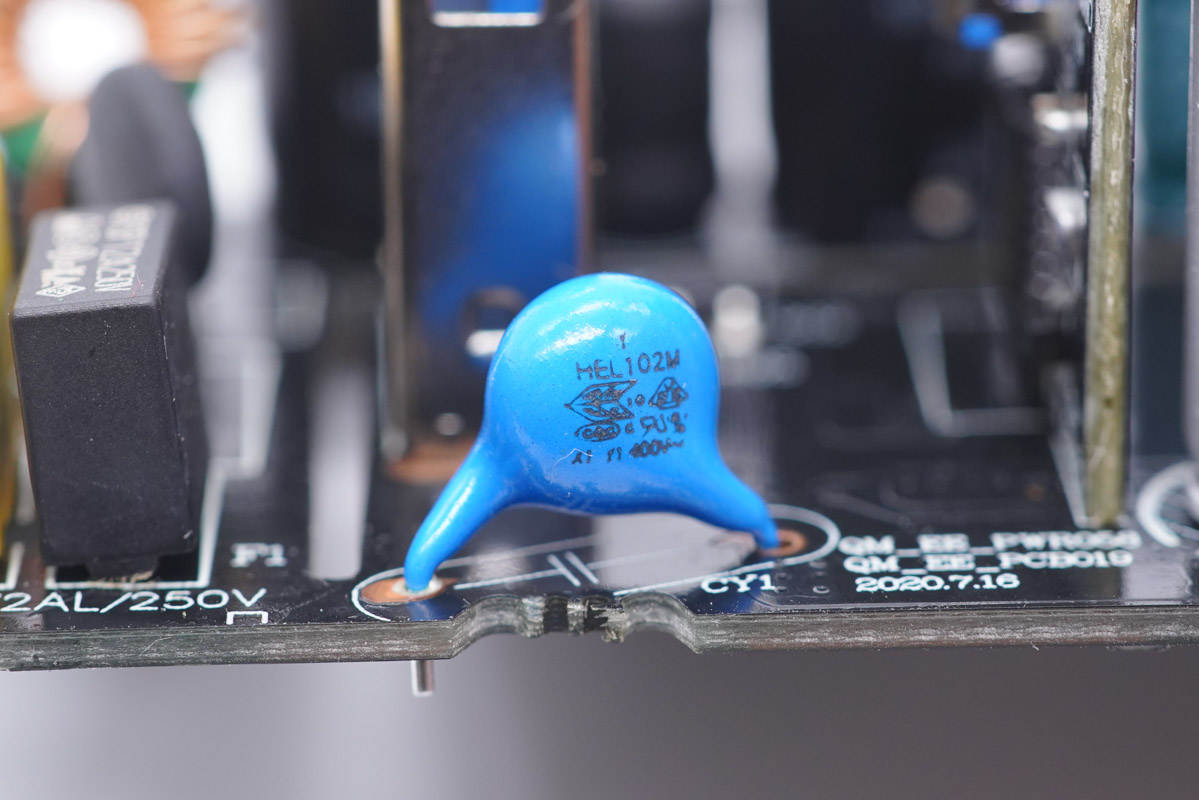

蓝色Y电容特写。

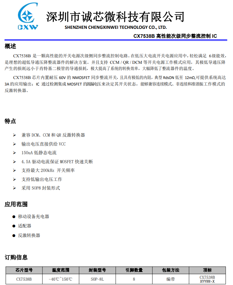

次级同步整流芯片同样来自诚芯微,型号CX7538B。这是一颗高性能的开关电源次级侧同步整流器芯片,在开关电源中轻松满足6级能效,是肖特基的理想替换方案。CX7538B支持最高150KHz开关频率,内置11mΩ低导阻NMOS管,发热远低于肖特基二极管,大幅度降低温度,提高转换效率。
诚芯微CX7538B 支持开关电源的CCM/QR/DCM模式,非常适合3.3~12V快充同步整流使用,内置耐压60V,11mΩ的同步整流管,可提供3A输出。比肖特基效率最高提升6%,工作电压范围宽,外围元件非常简单,在宽电压应用时,外围只需一颗电容。

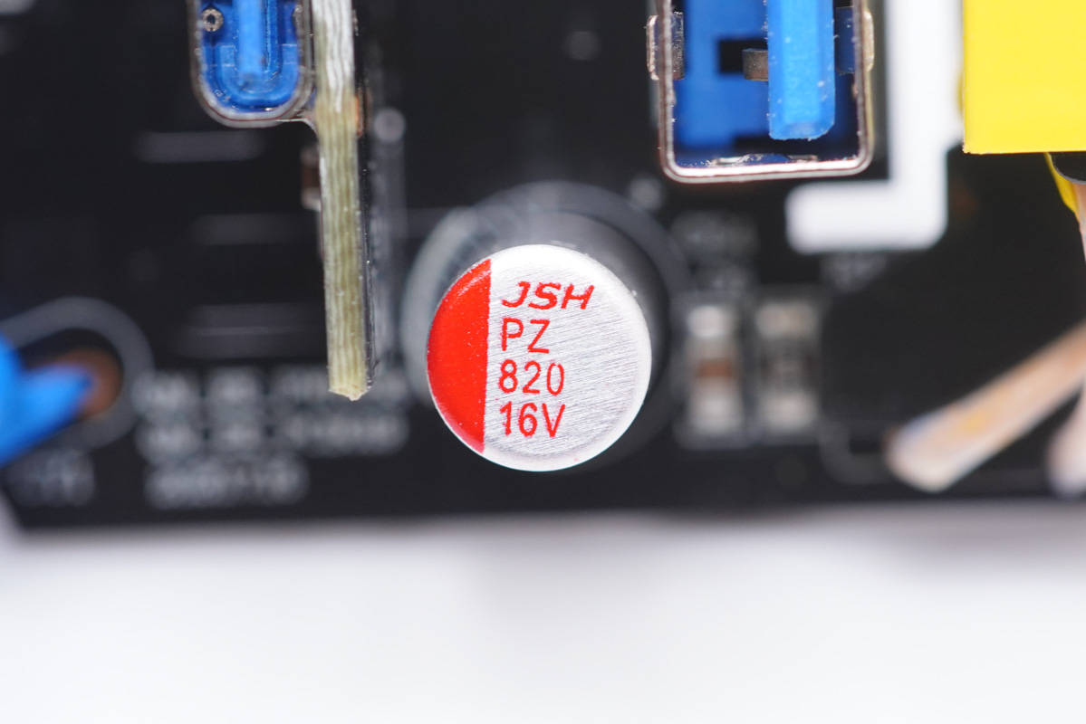

输出滤波固态电容来自万京源,规格为16V 820μF。

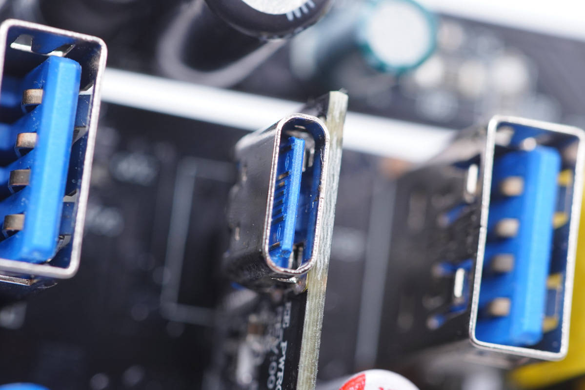

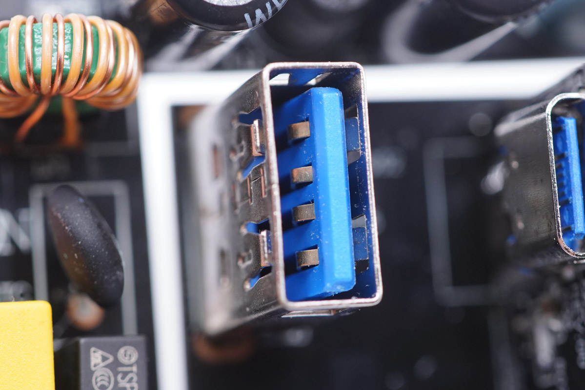

USB-A母座特写,加长设计,垂直过孔焊接。
另一个A口母座特写。
USB-C母座特写。
