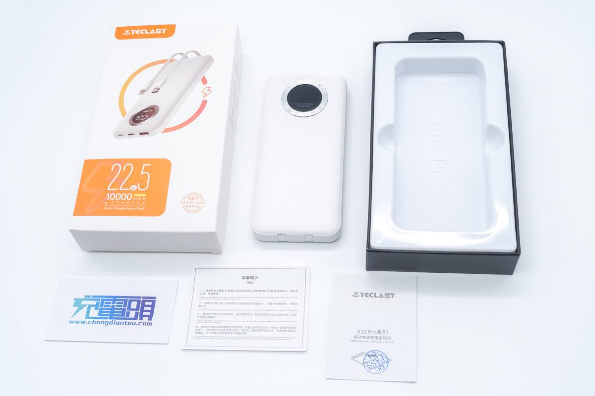

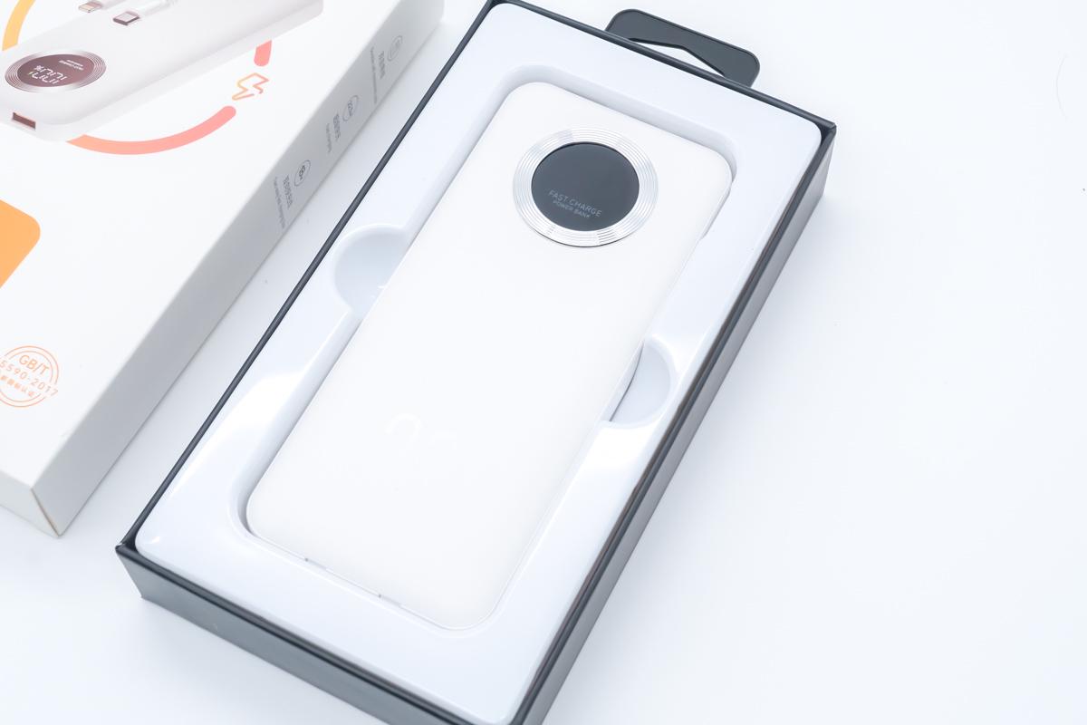

包装盒采用抽屉的设计风格,直接抽出内部包装盒,充电宝被固定在内胆中间。
全家福一览,内部除了充电宝本体外只有说明书等纸质配件。

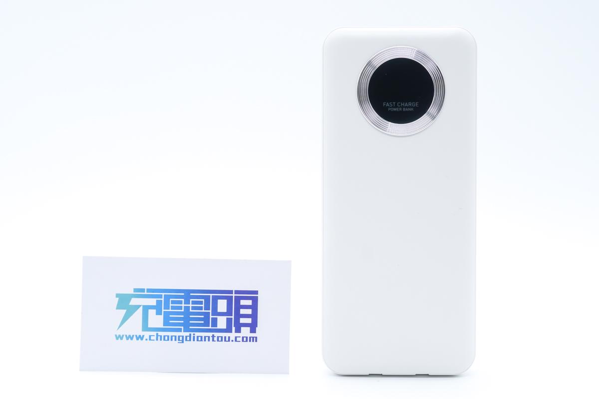

TECLAST台电E10 Pro快充充电宝外观壳体为白色,修长的造型设计,相信拿在手上也会很方便,不硌手。

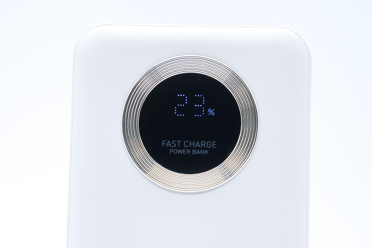

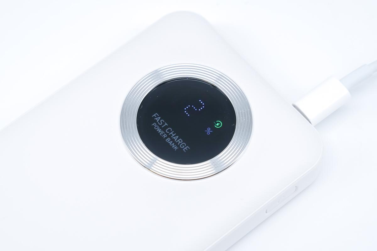

在顶部自带圆形数显屏,在外侧还带有一圈银色圆环环绕,颇有科技感,数显屏内部是由点阵组成的数字显示。可以精准显示充电宝当前的剩余电量信息,并且下方的FAST CHARGE也说明了充电宝支持快充。
TECLAST台电还为其赋予了快充的功能,在百分比的符号上方自带绿色闪电指示灯,当充电宝处于快充输入/输出时绿色小闪电亮起,方便用户直观的判断充电宝的工作状态。

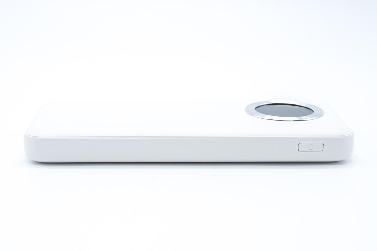

前面也提到了,充电宝采用扁平修长的外观设计,搭配手机使用时也不会过于突兀。电源按键位于侧面,略微内凹的设计也方便用户盲按操作。

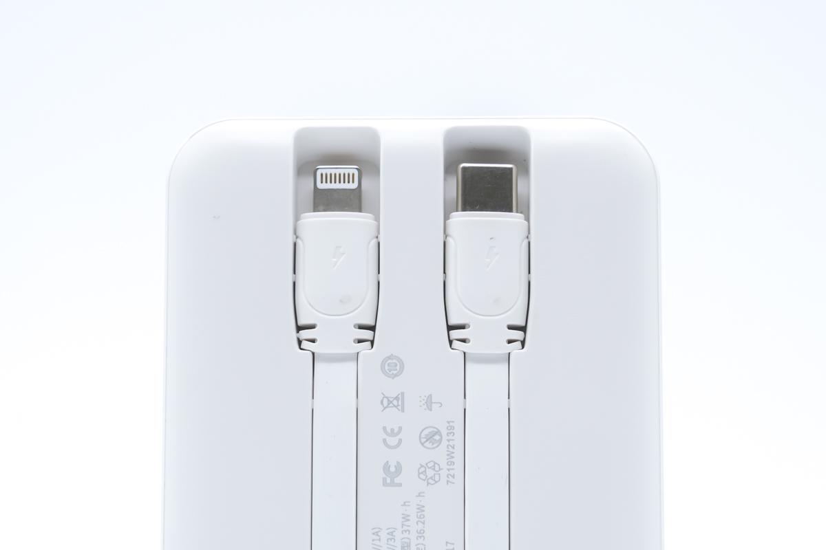

充电宝的一大特点即在于自带了两条快充数据线,采用隐藏式设计,常规状态下隐藏在机身内部,使用时取出,兼顾了整体一致性与实用性。
附带两条快充线分别为适用于iPhone的Lightning快充线,以及适用于绝大部分安卓机型的USB-C快充线,额外值得注意的是USB-C线材支持双向快充哦。

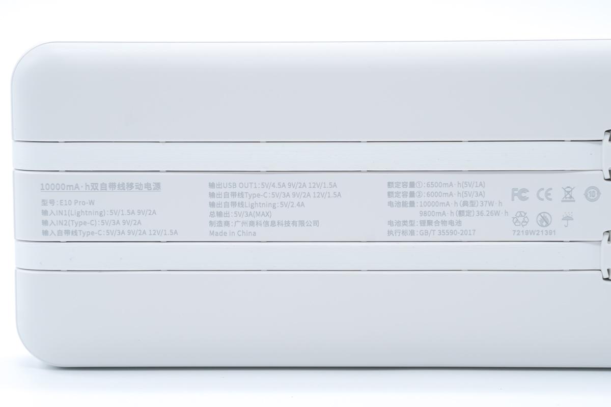

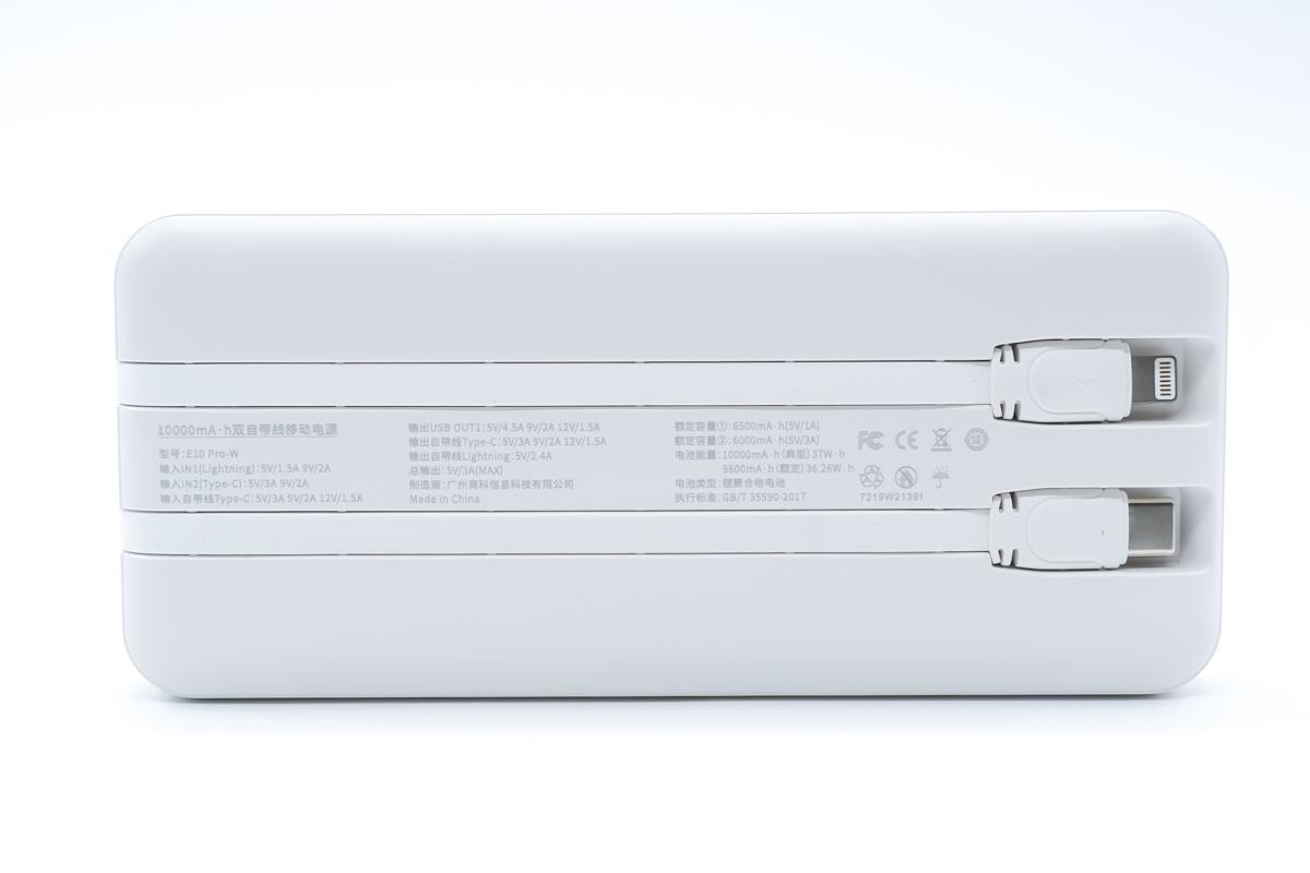

壳体背面印着具体的参数信息,充电宝的具体型号为E10 Pro-W,内置10000mAh的电池容量,37Wh的电池能量。其中前面提到的Lightning快充线支持5V2.4A输出,USB-C快充线支持18W快充,这里需要注意的是自带的USB-C快充线也支持为充电宝充电。制造商为广州商科信息科技有限公司。

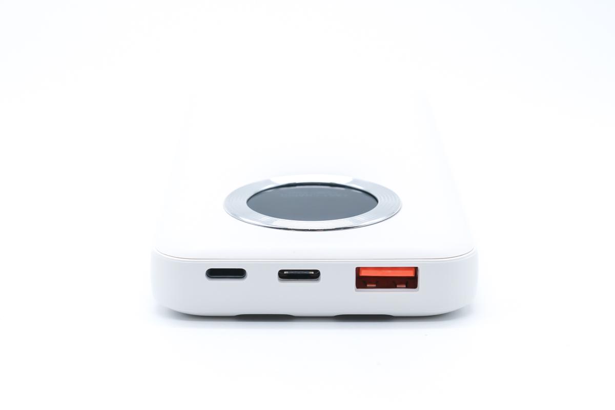

接口配置部分,充电宝配备1C1A双USB快充接口,以及Lightning快充输入接口。其中Lightning和USB-C接口均支持18W快充输入,USB-A支持22.5W快充输出。
这里需要注意的是,USB-C接口仅支持输入,不支持输出。综上,充电宝支持三输入与三输出。

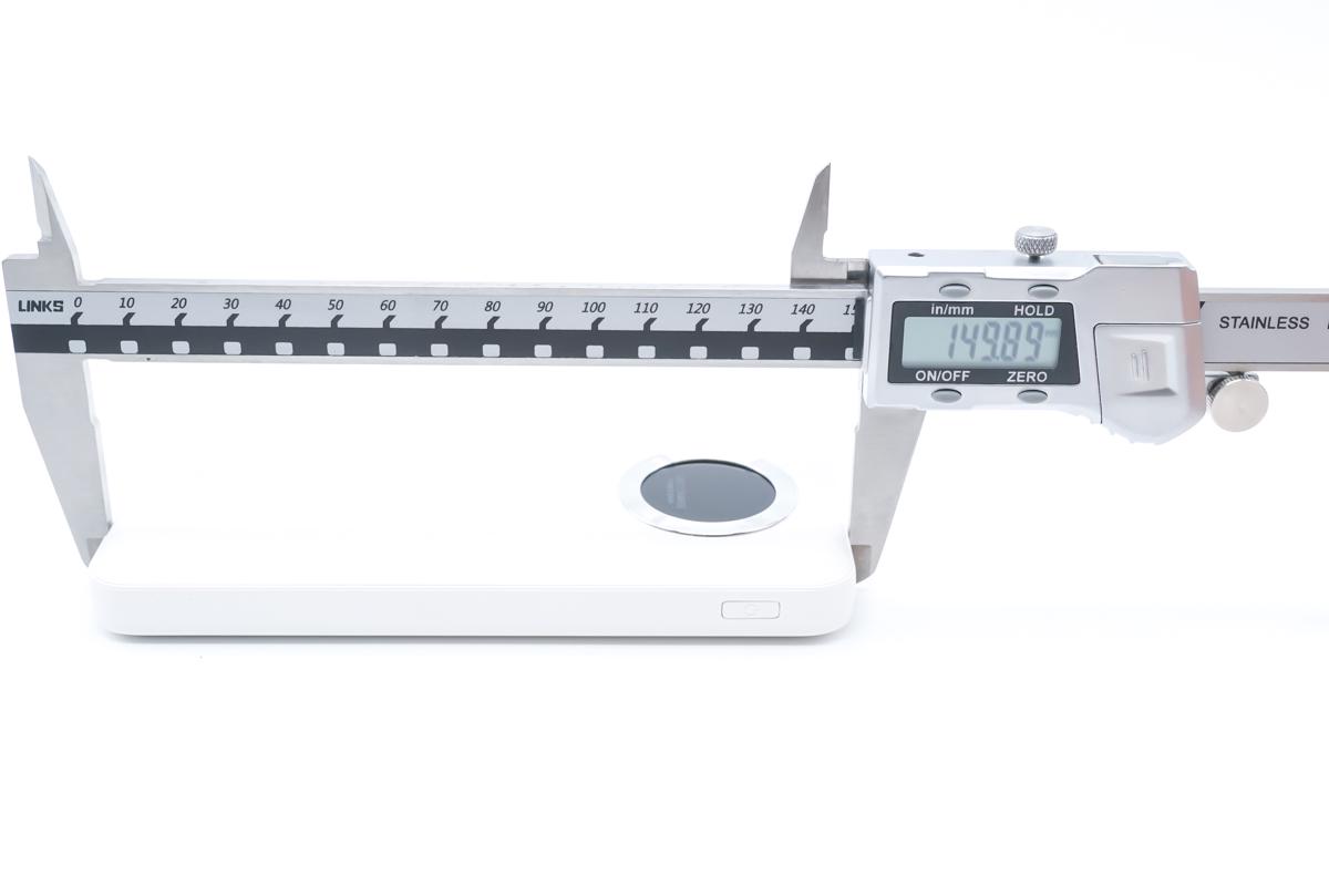

尺寸方面,使用卡尺实测充电宝的长度约为149.89mm。

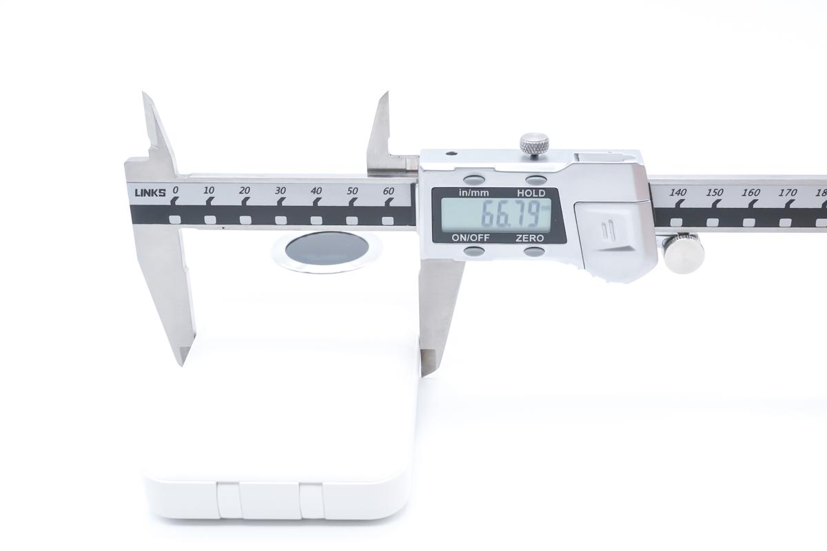

宽度约为66.79mm。

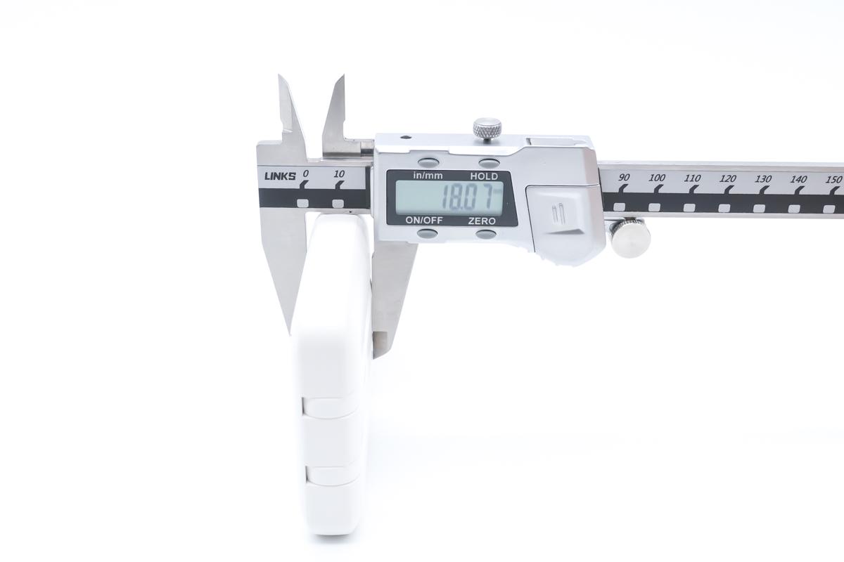

厚度约为18.07mm。

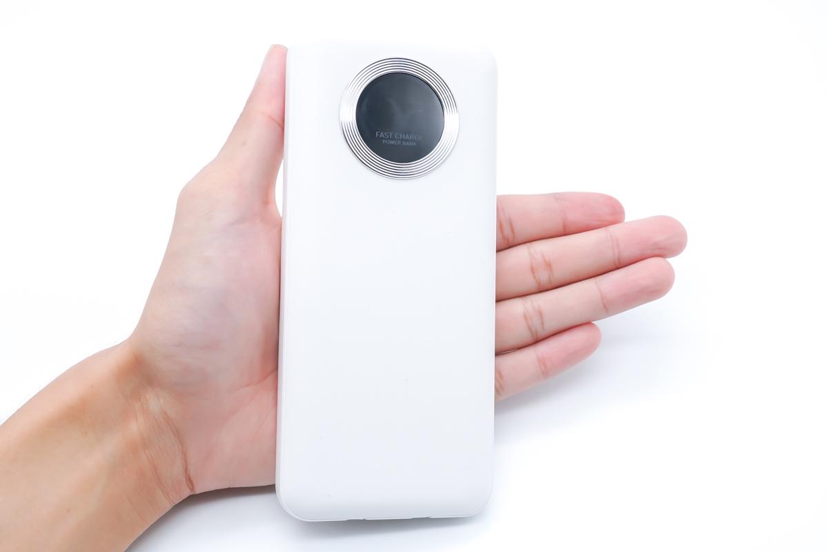

修长的外观造型,拿在手上很顺滑,不会过于突兀。

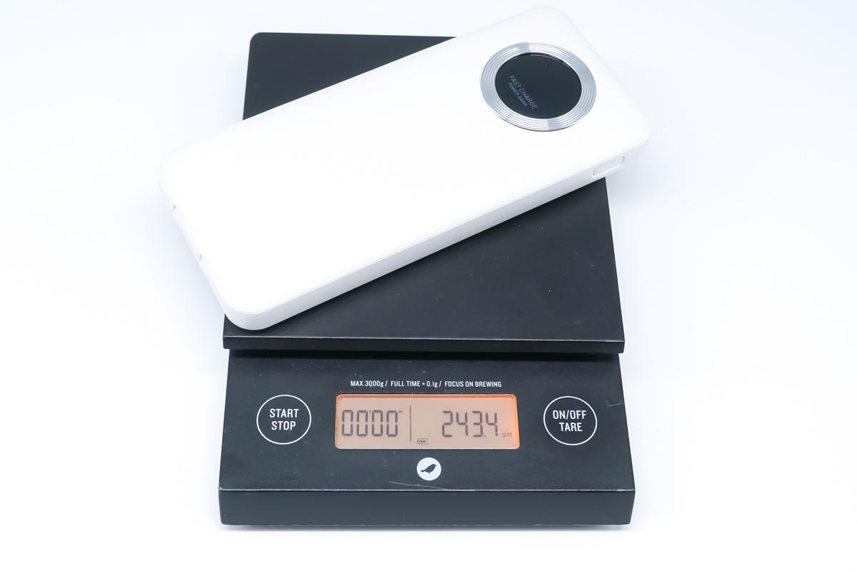

净重约为243.4g。

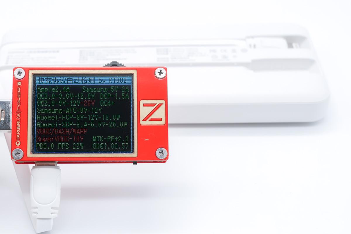

为什么会有协议测试,并不是充电宝支持20W或30W快充功率,手机也支持20W或30W快充功率,充电宝为手机充电就可以实现20W或30W的快充,二者之间还要对暗号,只有暗号说对了才可以顺利握手快充功率,从而带来更好的快充体验,暗号即快充协议。

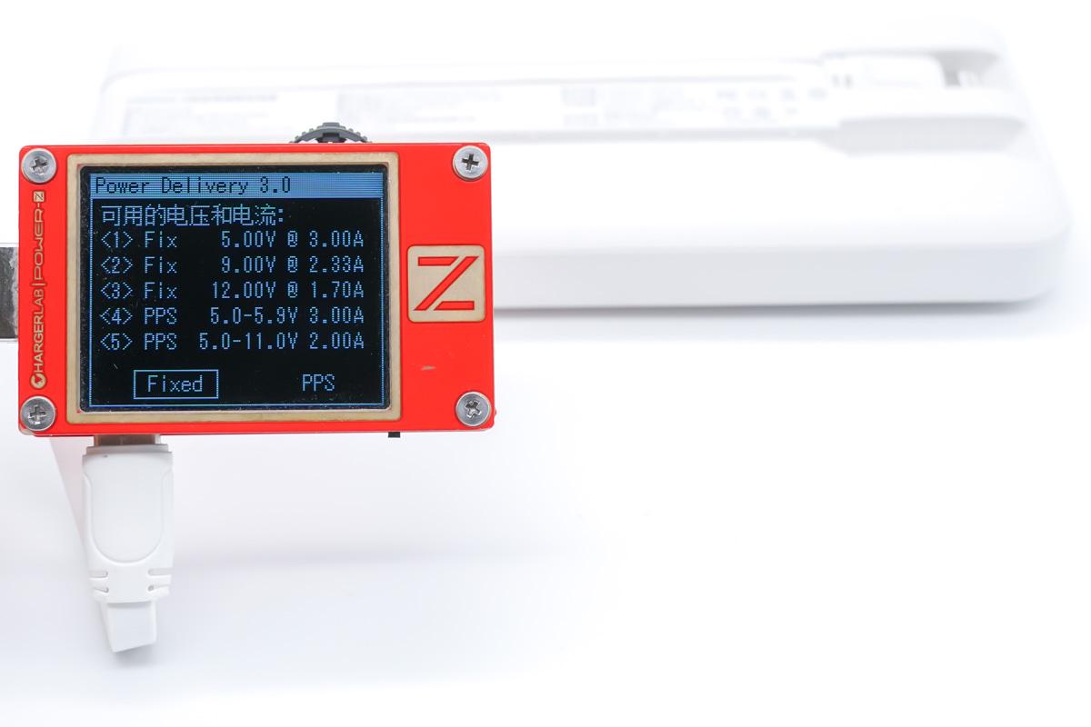

协议方面使用ChargerLAB的POWER-Z KT002读取自带USB-C快充线的快充协议,实测支持PD、PPS、Apple2.4A、QC2.0、QC3.0、QC4+、AFC、FCP、SCP、PE快充协议。
PDO报文显示自带USB-C快充线支持5V3A、9V2.33A、12V1.70A三个固定输出电压档位,以及5-5.9V3A、5-11V2A一组PPS档位。

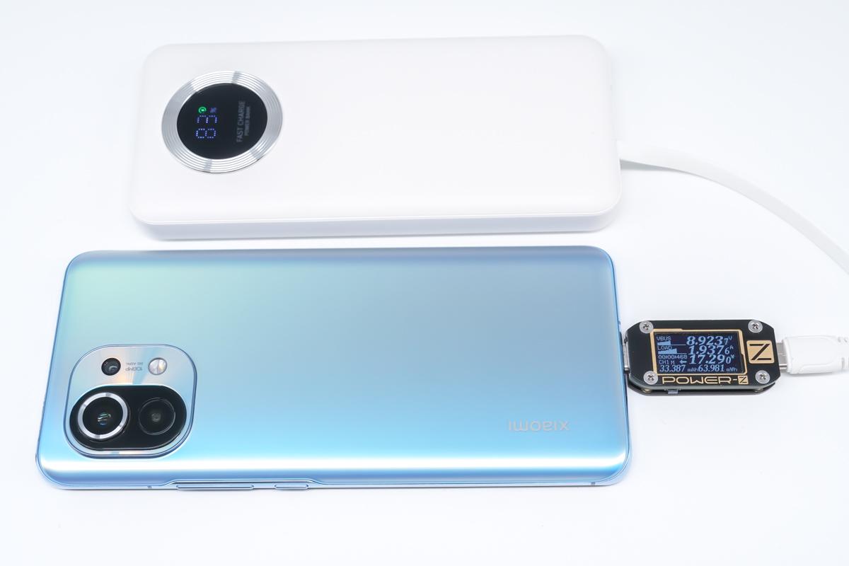

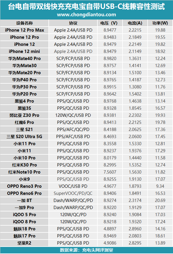

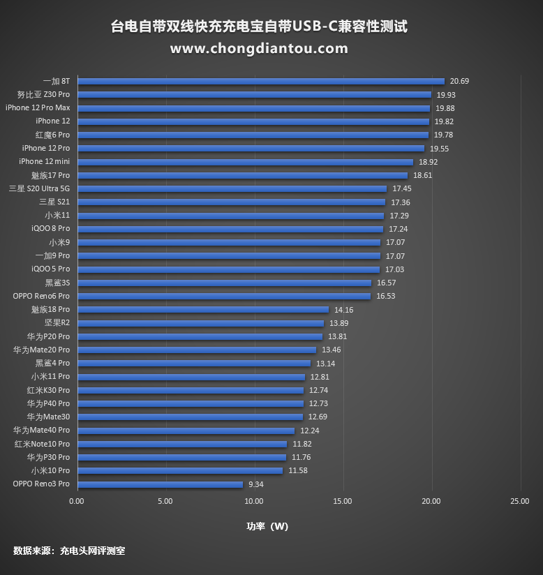

下面来看一下充电宝输出方面的测试,首先使用自带USB-C快充线为小米11充电,可以握手9V快充电压档,功率为17.29W。
USB-C快充线支持18W快充,实际测试为手机充电均可以触发快充,这里值得一提的是为什么USB-C的快充线会有iPhone的测试数据,是因为中间加了一个POWER-Z KT002用于连接USB-C快充线与C to Lightning线材以实现为iPhone快充。
从柱状图中可以看出一加8T的功率最高,整体的功率柱状图走向较为平缓。

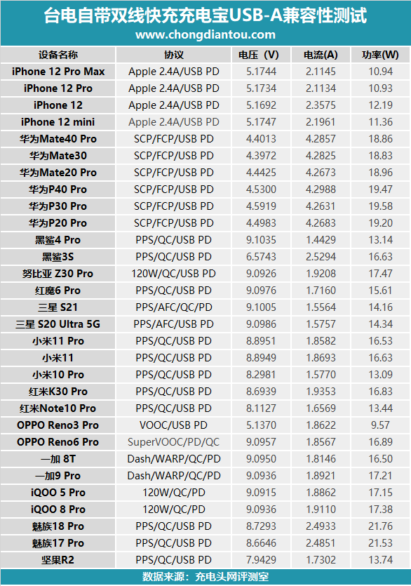

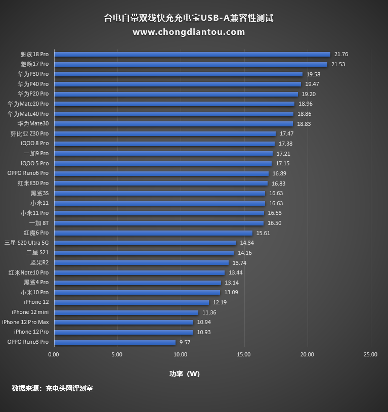

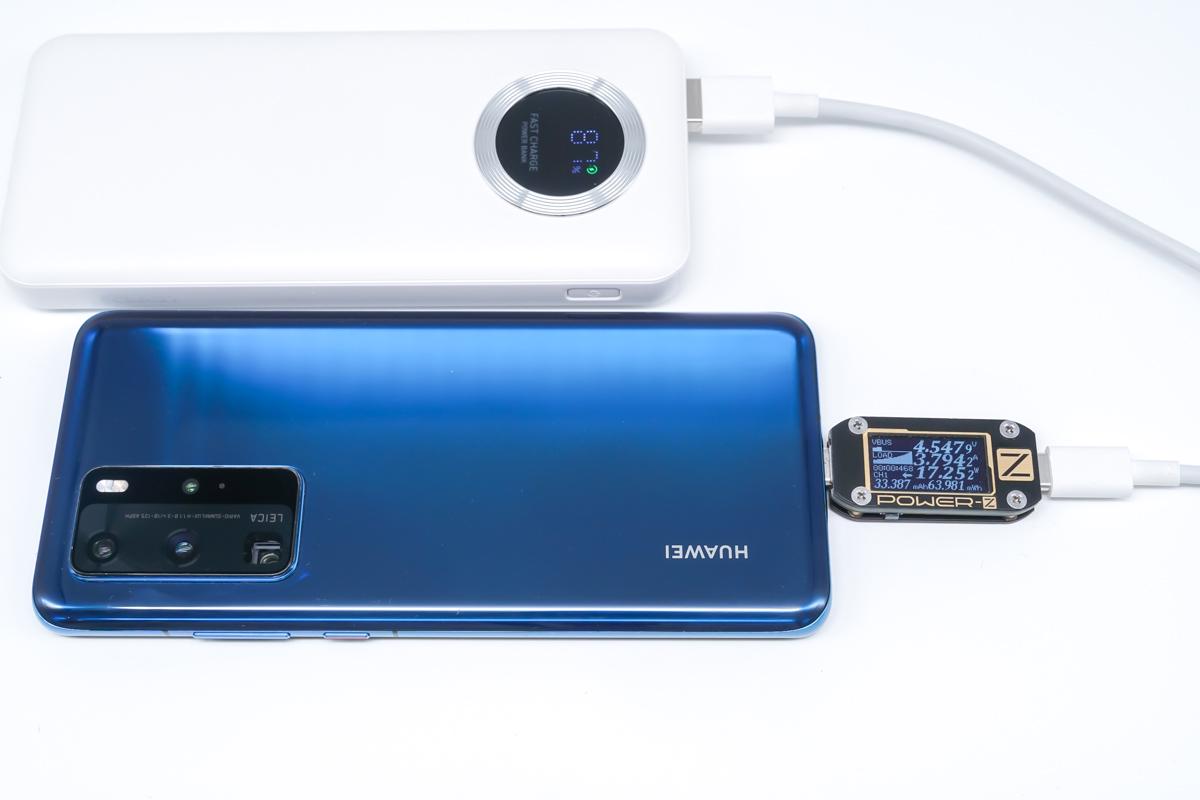

接下来再看一下USB-A接口的充电数据,为华为P40 Pro充电功率为4.54V 3.79A 17.25W,USB-A支持华为SCP快充协议。
USB-A这里,支持苹果Apple2.4A充电,为华为机型可以提供SCP快充,其他大部分安卓机型则握手QC快充。
柱状图部分魅族的两款机型功率最高,其次是华为机型,其他手机依次排在后面。

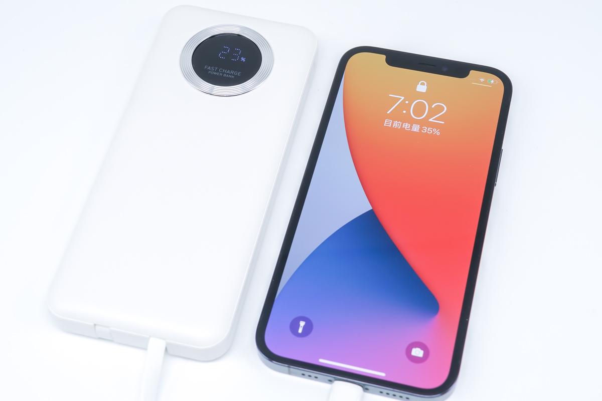

此外用户还可以使用自带的Lightning快充线以最高12W的功率为iPhone充电。

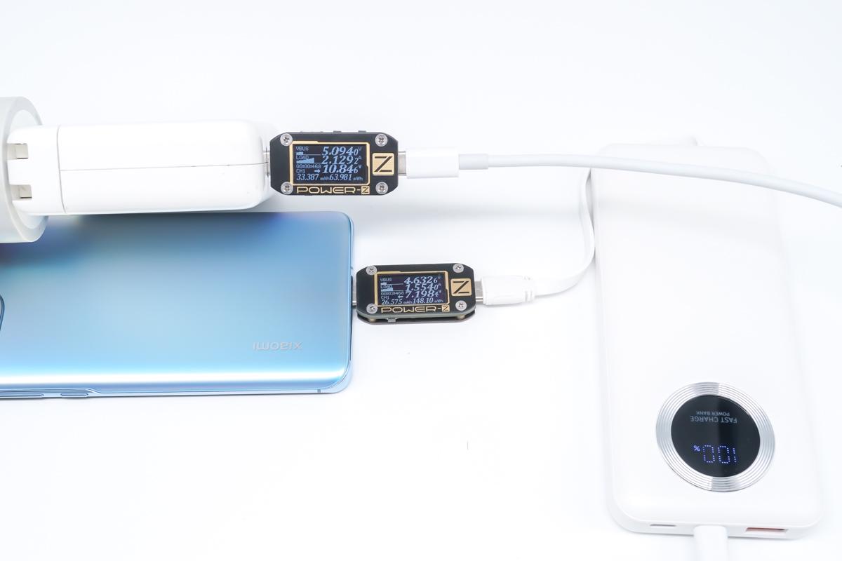

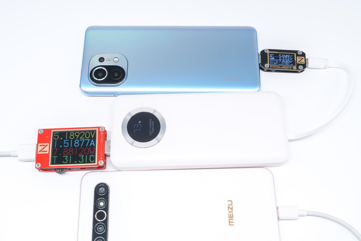

实测充电宝支持USB-A和USB-C线材同时输出为2台设备充电。
并且也支持边充边放,对于出行在外的用户来说就特别方便了。在晚上休息的时候可以为充电宝充电的同时,使用充电宝为手机充电,早上起来都是满电的状态了。

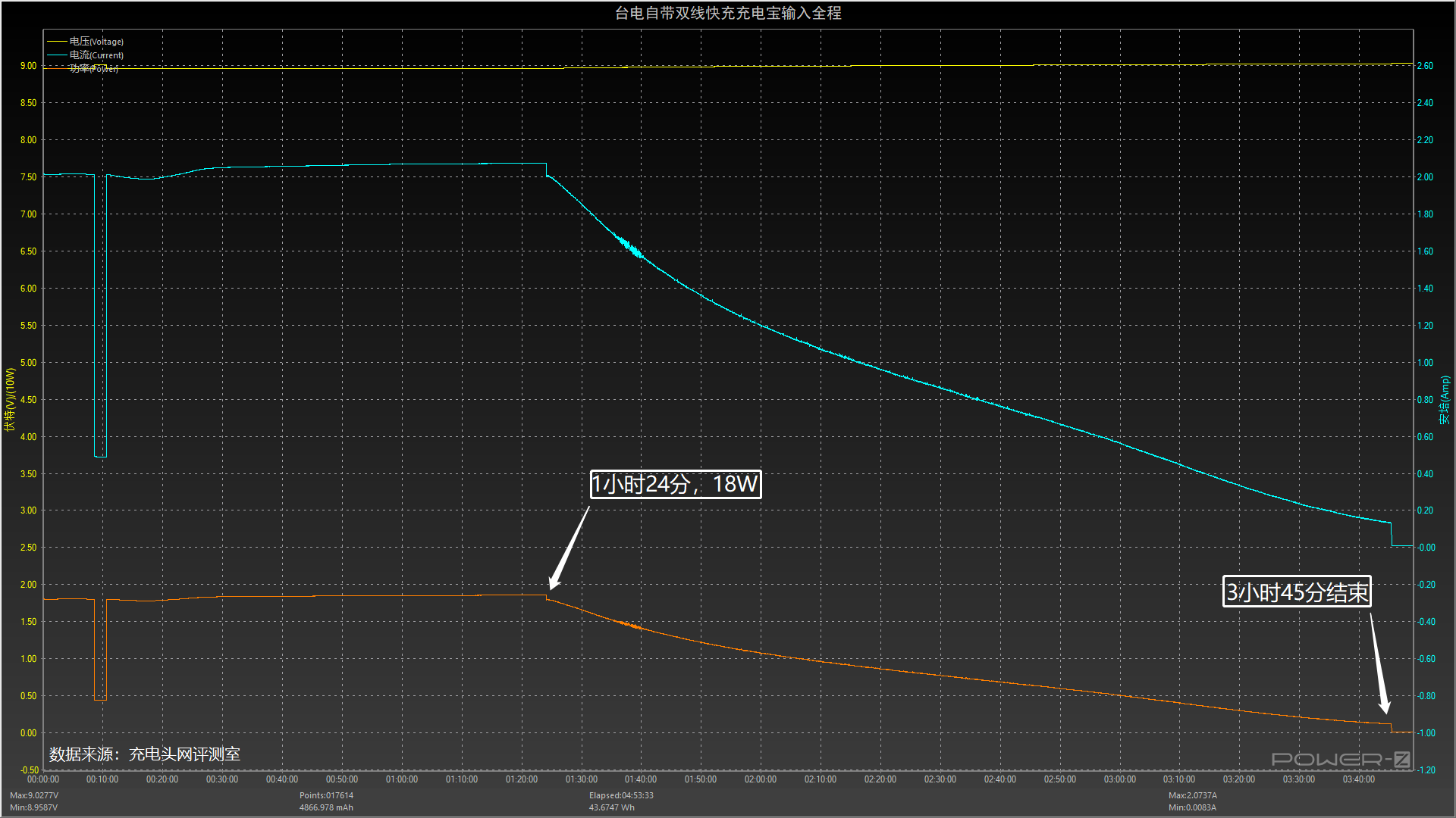

这一环节主要测试充电宝的输入全程的表现,用户可以清楚的了解到使用快充充电器为充电宝充电需要多长时间可以充满。

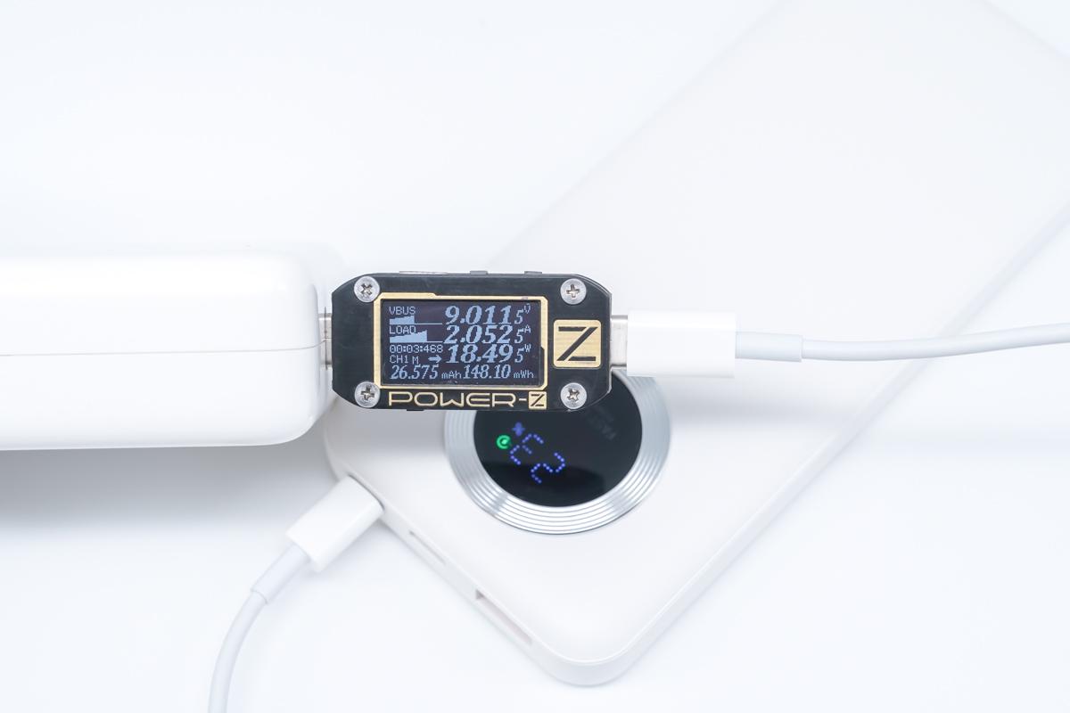

这里使用PD充电器通过自带USB-C快充线为充电宝充电,整个过程分为两个阶段,1小时24分前功率处于18W输入的状态,测试于3小时45分结束。

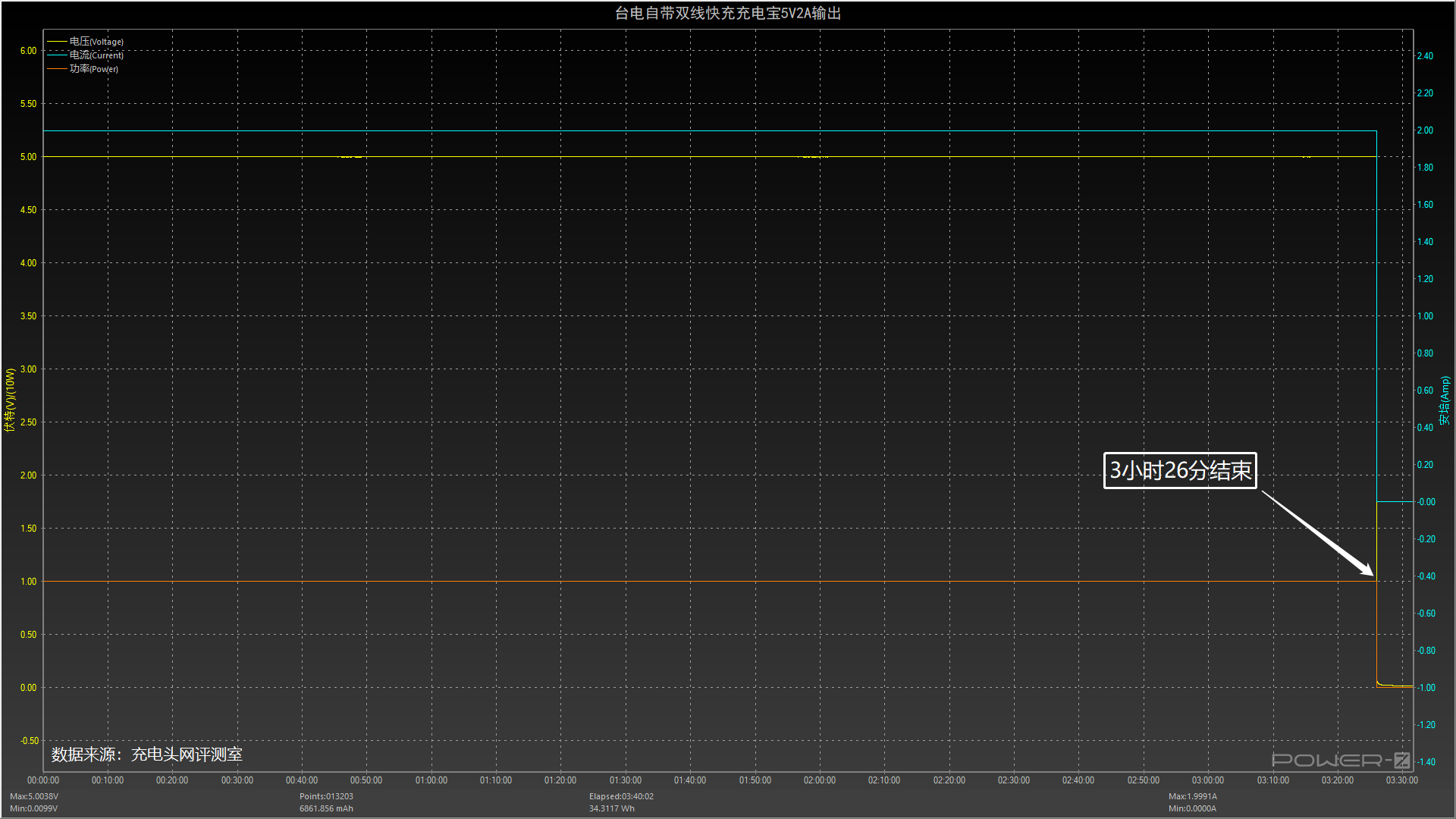

这个章节主要对充电宝的输出效率进行测试,因为充电宝在输出时会涉及到到升降压工作,其中会有能量损耗。效率部分即测试充电宝的能量损耗,看在不同的功率下实际能放出的能量值。
首先让充电宝以5V2A 10W的功率持续输出,全程耗时约3小时26分。实际放出的能量约为34.3117Wh,所以充电宝在以5V2A 10W的功率持续输出时的效率约为34.3117/37=92.73% 。

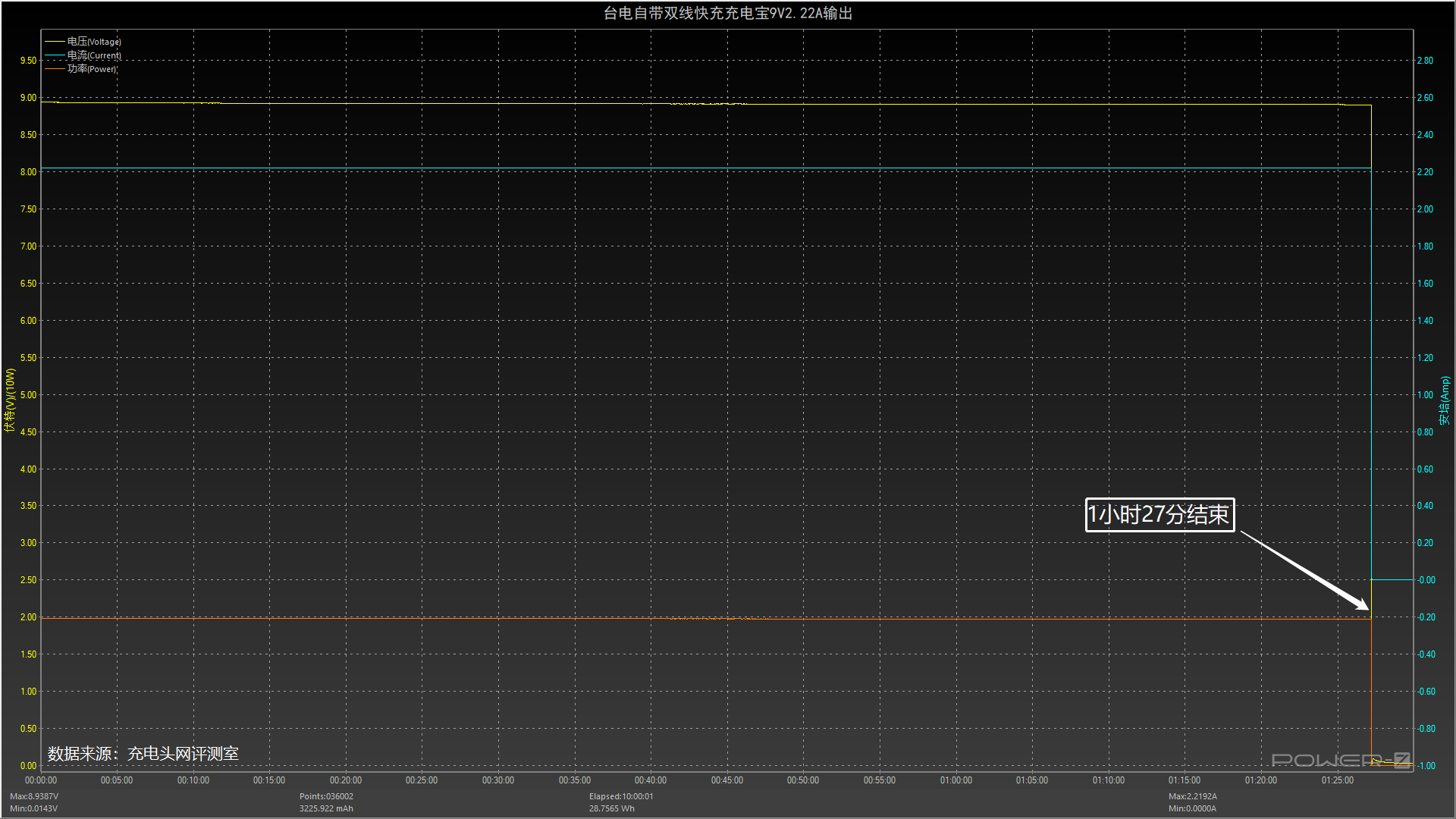

最后将电压电流提升到9V2.22A 20W,测试于1小时27分结束。放出的能量约为28.7565Wh。所以充电宝在以9V2.22A 20W的功率持续输出时的效率约为28.7565/37=77.72% 。

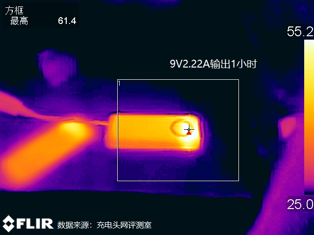

温控部分,测试条件为让充电宝以9V2.22A 20W的功率持续输出1小时,测试环境基于25℃的恒温箱内进行。
1小时后,使用热成像仪采集到充电宝表面的最高温度为61.4℃。

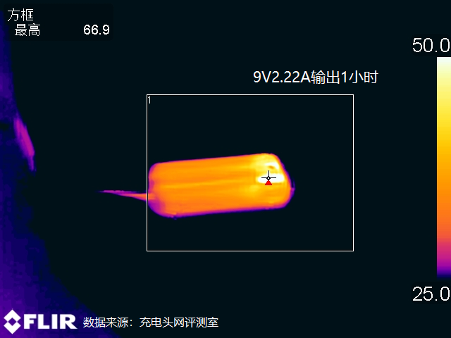

另一侧的充电宝表面最高温度为66.9℃。
