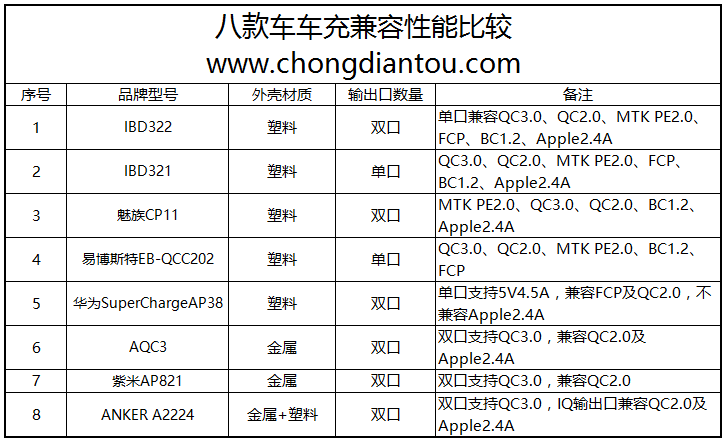

现在的快充市场,充电协议品类繁多,有点百花齐放的阵势,诸如高通QC3.0、联发科MTK PE2.0、华为FCP/SCP、三星的AFC、OPPO VOOC、努比亚Neo Charge等等。不管是芯片厂商还是手机厂商,都想在此分得一杯羹,这样一来就害苦了我等一众消费人群,在预购产品的时候总是要再三考虑用的哪家IC,支持哪家协议......发自小编内心深处的呐喊:我向往和平,我渴望统一!
车载充电器是生活中必不可少的物件,当然首先是必须要有辆车!虽然选购一款合适的车充是有车一族该考虑的事情,但今天小编就来一次杞人忧天,把自己比较熟悉的几款车充做一个对比,仅供参考!
谁是你的菜?8款车充兼容性比拼-充电头网
TOP1  IBD322
IBD322是一款双口车载充电器。外壳采用ABS+PC防火材料,具有一定的阻燃性,整体以黑白色为主,表面做了高光处理,因此视觉上有钢琴烤漆效果。两极触点使用的铁质材料,弹力大,可与母口紧密贴合。双口输出,其中一口支持快充。搭载UP9616Q充电识别IC,兼容包括QC3.0、QC2.0、MTK PE2.0、FCP、BC1.2及Apple2.4A充电协议,输出性能器强劲。
测评链接:强劲双口输出 IBD322双口车充测评
TOP2  IBD321
这款快充利器同样来自爱比电IBD,单口设计。整体性能及用料和IBD322一致,同样是一款支持QC快充的车载充电器,兼容MTK PE2.0、FCP、BC1.2及Apple2.4A充电协议。
测评链接:小巧彪悍:IBD321单口QC3.0全兼容车充测评
                 别“小”看我 IBD321单口QC3.0车载充电器评测
TOP3  魅族CP11
魅族CP11采用外壳采用两段式设计,第一感觉就是将金属与塑料完美结合为一体,上手才知道只是采用了不同的表面处理方法。虽然是是塑料外壳,但丝毫不会给人廉价的感觉,银色与高光白色搭配,使CP11拥有一件不错的伪装。魅族CP11为双口输出,单口支持快充,兼容QC3.0、QC2.0、MTK PE2.0、BC1.2、Apple2.4A等充电协议。
测评链接:魅族双口快充车充CP11测评
TOP4   易博斯特EB-QCC202
易博斯特EB-QCC202是一款单口车充,黑色塑料外壳,表面高光处理。本来身材就比较短小,又把输出端加腰围加大了一大圈,让人怎么看都觉得有点别扭。不过外在的不足并不能掩盖内在的优秀,不可否认,易博斯特EB-QCC202的输出性能非常强大,在主流手机的测中,对QC3.0、QC2.0、MTK PE2.0、BC1.2及FCP均能够支持。
测评链接:超大输出多协议快充车充 易博斯特EB-QCC202车充测评
TOP5  华为SuperChargeAP38
华为SuperChargeAP38在外观处理上确实下了不少功夫,愣是把塑料做成了金属的感觉,镭雕产品参数,档次提升了不少。两个输出口规格不同,一口支持5V4.5A或4.5V5A或9V2A,另一口为5V1A出输出。华为SuperCharge AP38是一款低压大电流双口车充,支持华为4.5V5A快充,兼容FCP及QC2.0,遗憾的是不兼容Apple2.4A。
测评链接:兼容海思协议 华为推出SuperCharge车载快速充电器
                 SuperCharge低压大电流!华为AP38车充拆解
TOP6  AQC3
AQC3双口车充采用多阶梯式设计,金属外壳加上阳极氧化处理,给人的感觉很沉稳。输出端精车出三道凹槽,类似活塞环槽。精车加工后露出的金属本色与外壳颜色完美搭配,圆锥状负极触点也采用高光处理,弹性十足。USB输出口采用透光面板,内设紫红色指示灯,暗光下充电很炫酷。AQC3双口车充支持QC3.0,兼容QC2.0及Apple2.4A充电技术。
测评链接:功率充足 AQC3多协议双口车充体验评测
TOP7   紫米AP821
作为小米生态链里的一员,紫米拥有紫自己的品牌车充,紫米AP821就是一款不错的车充产品。紫米AP82采用金属壳体、MPS双口输出设计,金属材质外壳经过电镀再抛光处理,产品信息由镭雕产生,美观时尚。紫米AP821两个输出口皆支持QC3.0,可以混插,高金属占比设计使之拥有高效的散热性能,保证双口同时输出时不会产生过热现象。
测评链接:车充中的钢铁侠 紫米AP821双口快充车载充电器拆解
                 紫米车充我们走!ZMI双口快充AP821车载充电器拆解报告
                 金属质感爽到爆 紫米双口快充车充AP821评测
TOP8  ANKER A2224
ANKER A2224采用铝材质外壳,独到的金属质感,外型酷似一方印章,相对于其他双口车充体格较大。正负极均采用非磁性材料防止产生电火花,双口分别采用QC3.0和独家的IQ充电协议,IQ输出口能同时兼容苹果设备和QC2.0设备。输出不俗,双口满载功率可达70W以上。
测评链接:快到窒息,ANKER双口车充A2224评测与拆解
