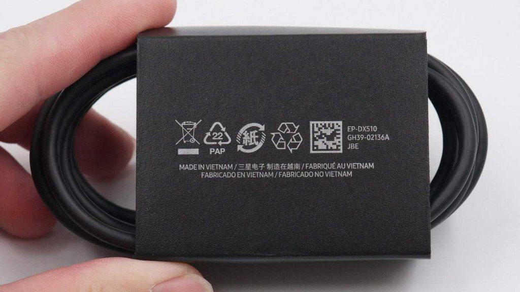

数据线采用纸圈套住整理,纸可以回收再利用也易降解,这一设计也是一种环保体现。从纸圈上印的信息可以了解到产品生产地是越南。

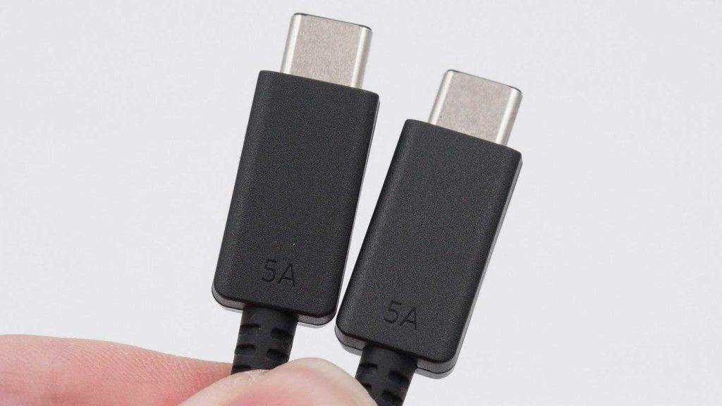

线缆通体黑色,契合充电器使用不突兀,同时也更加耐脏。线头外壳磨砂方便插拔,此外设计有5A字样,表明线缆可过5A大电流。
线缆公头上有T211J以及VIETNAM标识。

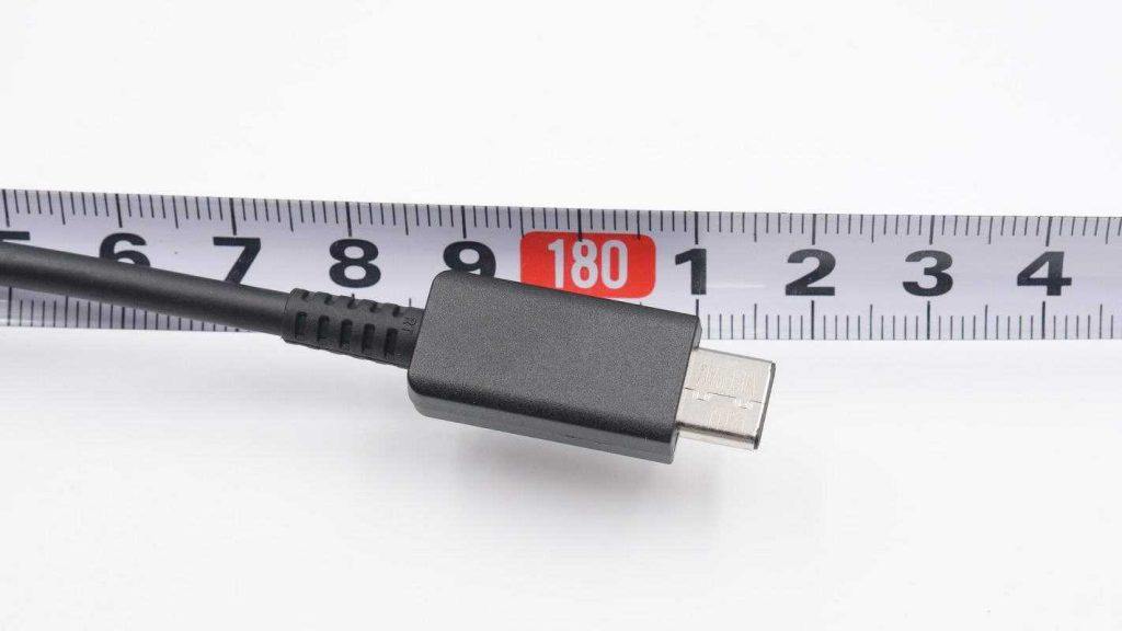

测得数据线长度约为1.8米。
使用ChargerLAB POWER-Z KM002C测得线缆带有E-Marker芯片,支持20V5A 100W PD快充。

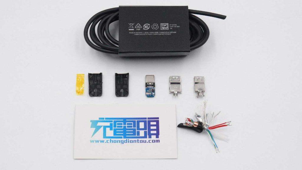

三星100W快充CC线拆解
对线缆的长度、性能等有了基本了解后,下面充电头网继续对其进行详细拆解,一起来看看线缆的做工如何。

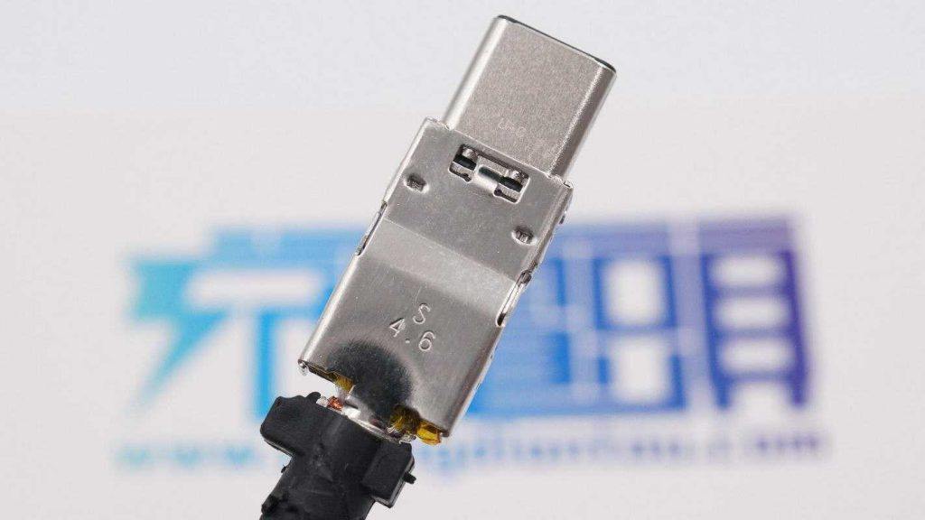

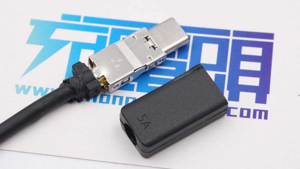

沿插头外壳拆下塑料外壳,内部采用卡扣固定的钢套加固。
插头上面的凸起卡在钢套的开槽中固定。

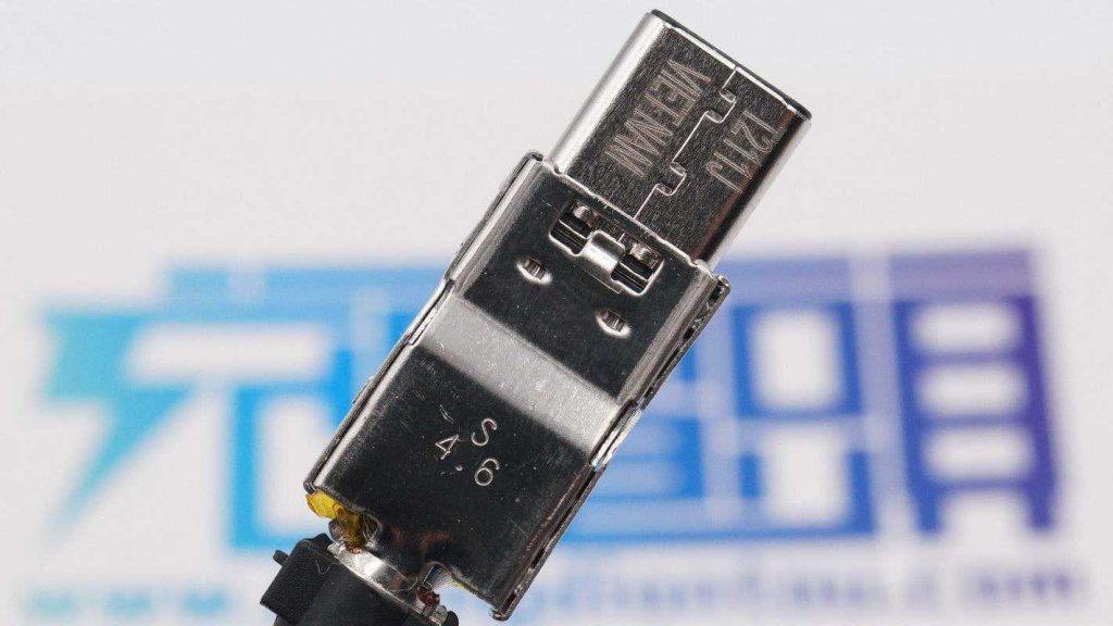

背面是同样的固定结构,USB-C端子采用铆合冲压工艺外壳,接缝明显。在接缝的两侧是日期编码以及越南产地的标识。

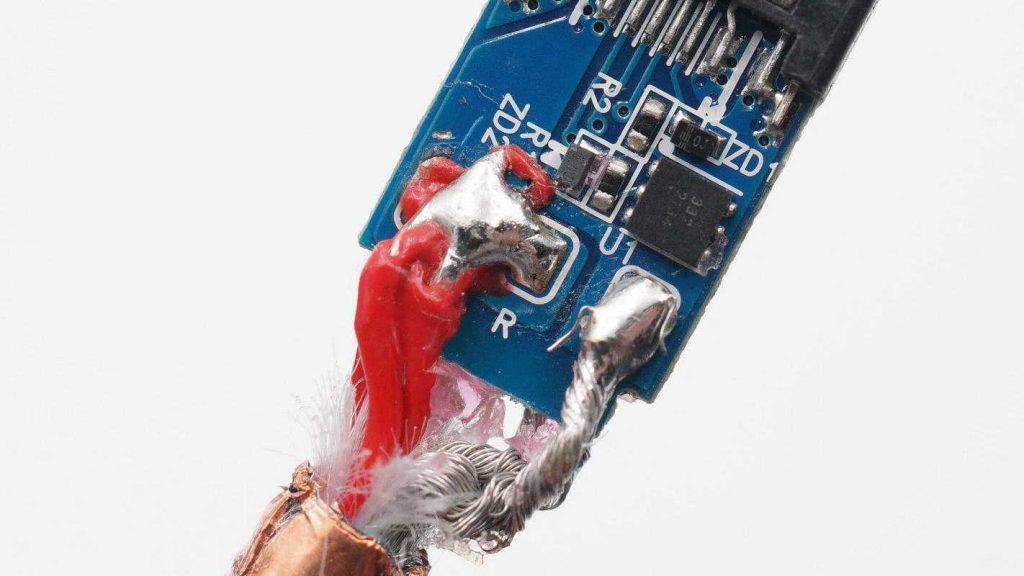

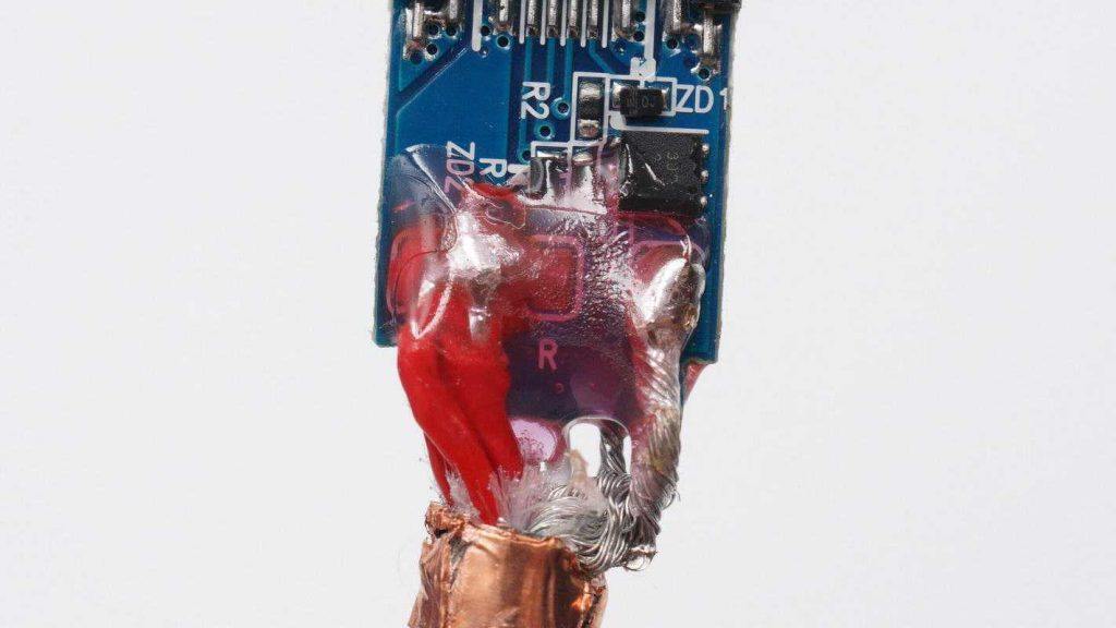

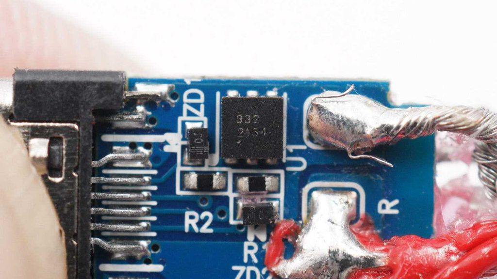

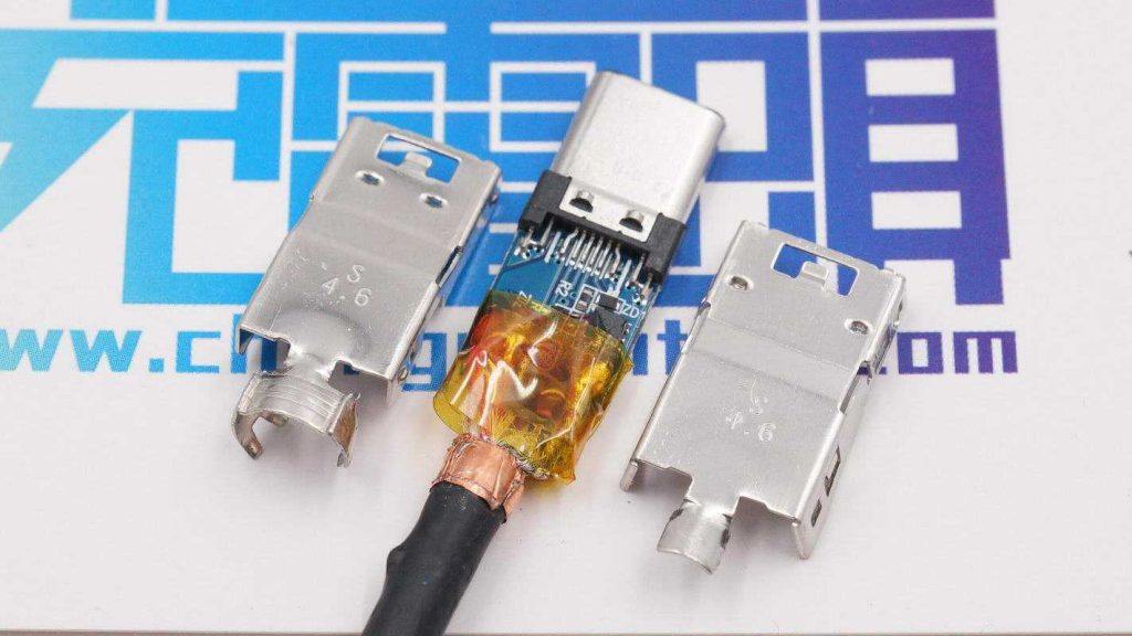

拆开钢套外壳,USB-C母座焊接蓝色PCB板,引出焊接导线。导线焊点采用高温胶带包裹绝缘。
撕下缠绕绝缘的高温胶带,导线焊点涂有一层粉色保护胶绝缘。
另外一面的焊点同样涂胶绝缘。

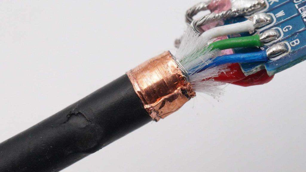

导线屏蔽网缠绕铜箔,防止松散。

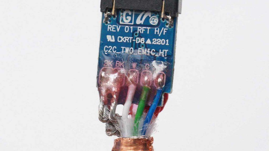

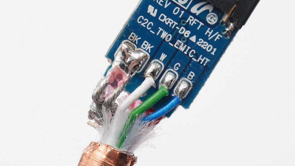

清理掉绝缘胶水,三根红色导线焊接到正极,屏蔽层连接负极。

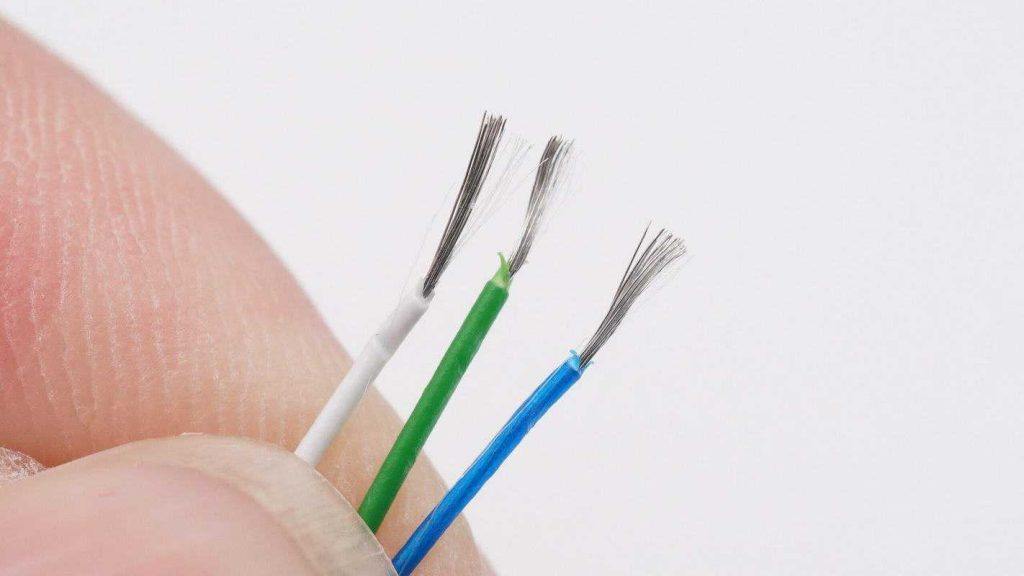

背面裸线连接负极,白线和绿线为USB2.0数据线,蓝线为CC线。

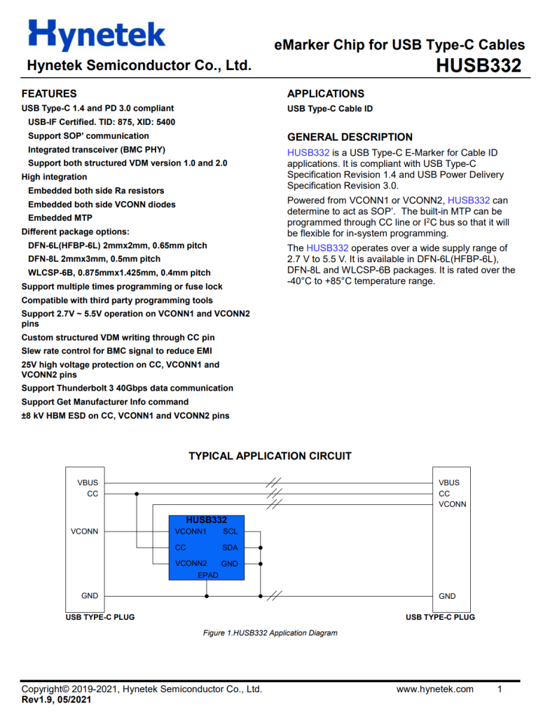

数据线采用慧能泰 HUSB332 E-Marker芯片,这是慧能泰推出的最新一代耐高压电子标签芯片(eMarker),已经通过了USB-IF协会认证,TID号:875,其针对市场上客户的各种应用和兼容性反馈,作了一系列的性能改善和可靠性提升。HUSB332可被搭载在USB2.0线缆(5A线缆)、USB3.0线缆、USB3.1线缆、USB3.2线缆和40Gbps线缆上。
慧能泰HUSB332具备2*2mm DFN-6L,2*3 mm DFN-8L 和 0.87*1.42mm WLCSP-6三种封装类型。

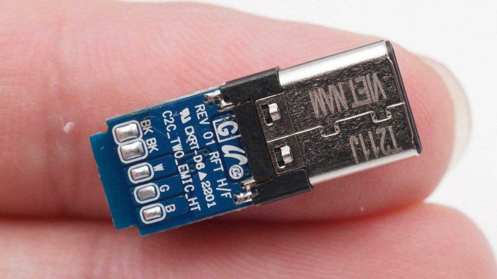

焊掉端子上所有的连接线,端子头一览,为三星独家定制插头,简化生产工艺。输出焊盘标注R,焊接红色线为正极,BK焊接屏蔽层为负极。
另外一面分别对应不同颜色,W、G标注白色绿色线为USB2.0数据线芯,B为蓝色线芯,CC线芯。

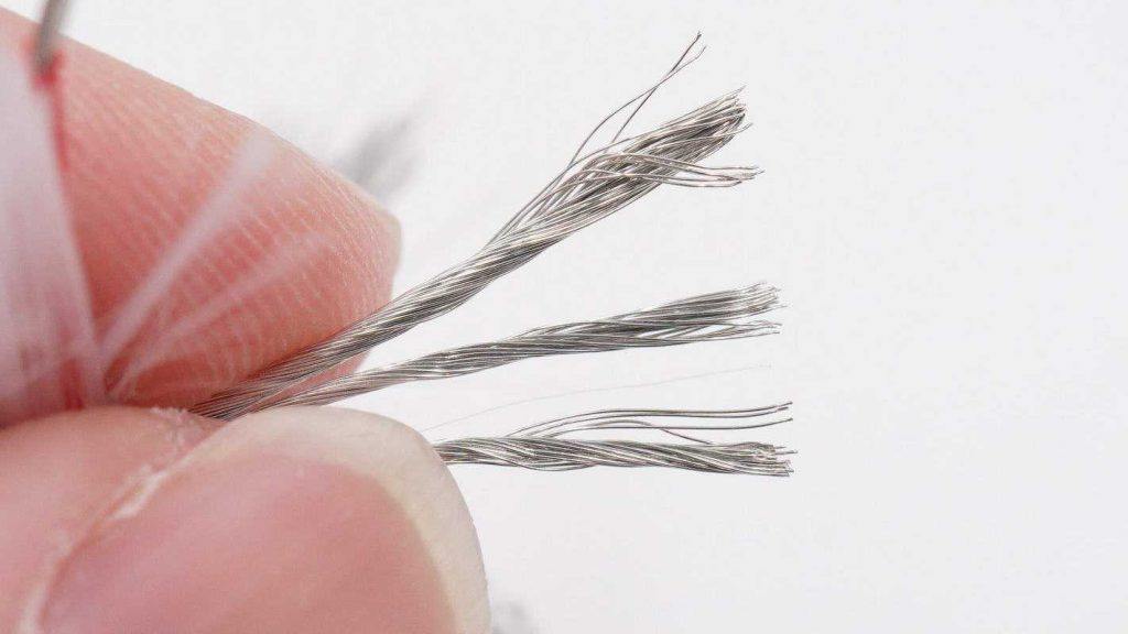

数据线内部填充抗拉丝,提高强度更加耐用。
线芯外层的屏蔽网。
线芯外面还有一层屏蔽锡纸。

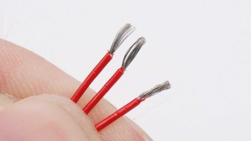

三根并联的正极线芯,红色对应端子标注R。
三根裸露的负极线芯,连接端子BK引脚。
USB数据线和CC线特写。
数据线内置的抗拉丝特写。
