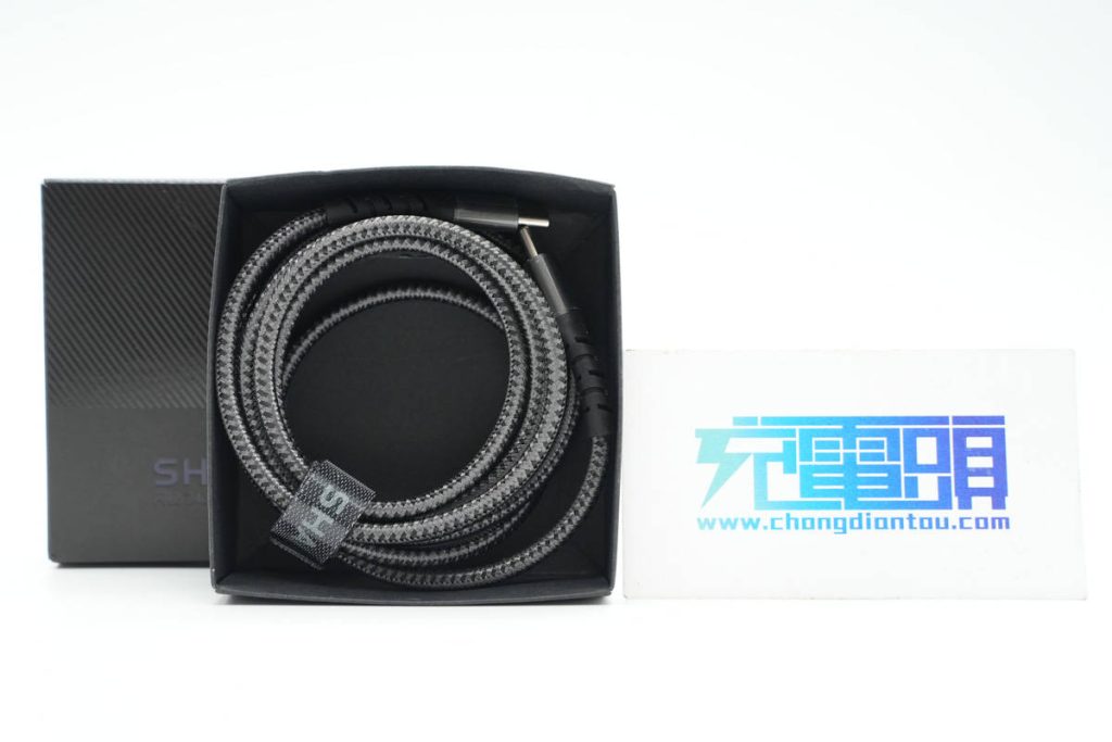

充电头网拿到了闪极推出的一款240W USB PD3.1快充数据线,这款数据线支持USB2.0数据传输,支持48V5A 240W功率传输,采用尼龙编织外层,插头采用铝合金外壳,经久耐用。下面就对这款数据线进行拆解,看看这款线缆的设计和用料。
闪极240W PD3.1数据线开箱
包装盒采用和闪极自家充电器一样的外观风格设计,正面设计有SHARGE品牌以及产品名称。
侧面设有产品名称——闪极240W抗拉编织数据线(1.5米 CtoC)以及卖点,包括10000次抗折、尼龙编织外表、铝合金接头、E-marker安全芯片、240W瓦电力传输。
背面印有产品参数信息,型号为SL105,黑灰色,长度为1.5m,线材直径4mm,采用铝合金+TPE+尼龙编织材质,最大传输速度480Mbps,最大耐电流值5A。
包装内仅有数据线。
数据线两端线头采用铝合金材质,两侧圆润表面喷砂处理,正背面镭雕SHARGE品牌和240W PD字样。
