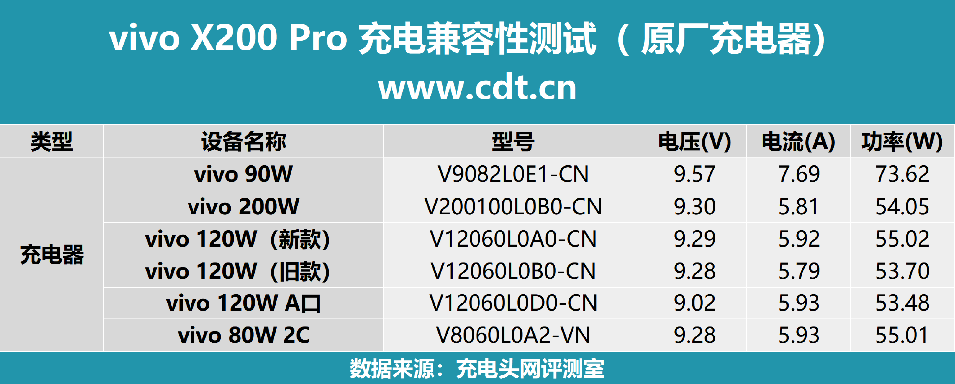

原厂充电器测试
使用配套的90W充电器套装为 vivo X200 Pro 手机充电,POWER-Z KM003C 测试仪实测当前手机输入端功率为9.57V 7.69A 73.62W。

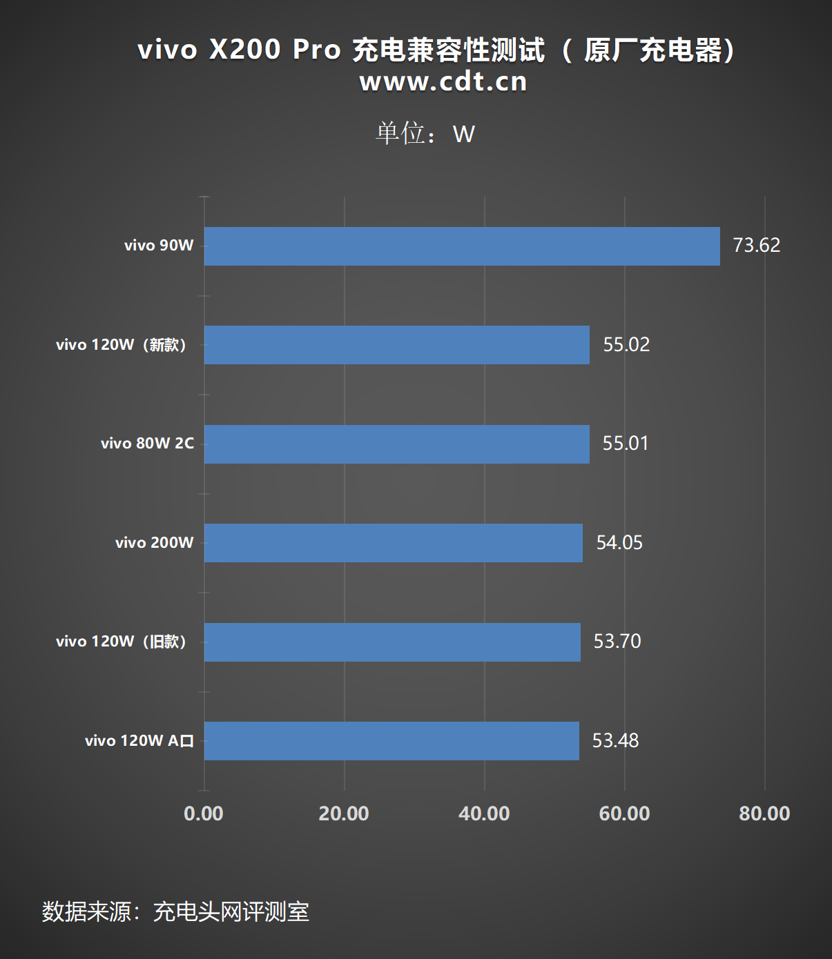

将 vivo 系内不同功率档位的充电器进行逐一充电测试,均搭配原装A/C to C 充电线材进行连接,实测均握手9-9.5V电压和大电流方案,功率可分为54W和74W两档,原厂充电器表现优秀。
将各充电功率制作柱状图,可以看到vivo X200 Pro手机在搭配自家充电器充电时,附带的90W充电器表现最好,可达74W左右,其余的原厂充电器功率基本都在53W-55W左右。

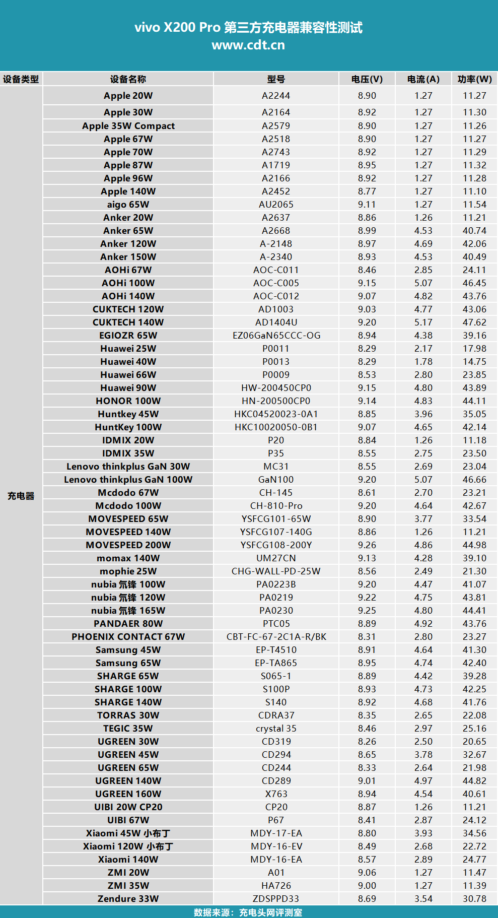

有时忘带充电器后,不得不用第三方充电器为手机充电,最后让我们来看下第三方充电器搭配原装充电线的充电兼容性表现。
使用酷态科140W充电器为手机充电,实测当前手机输入端功率约为9.2V 5.17A 47.62W。

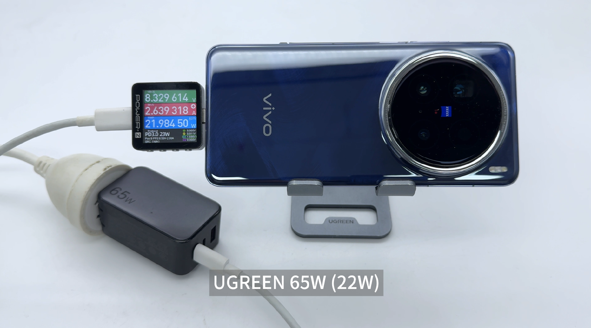

使用绿联65W充电器为手机充电,实测当前手机输入端功率约为8.33V 2.64A 21.98W。

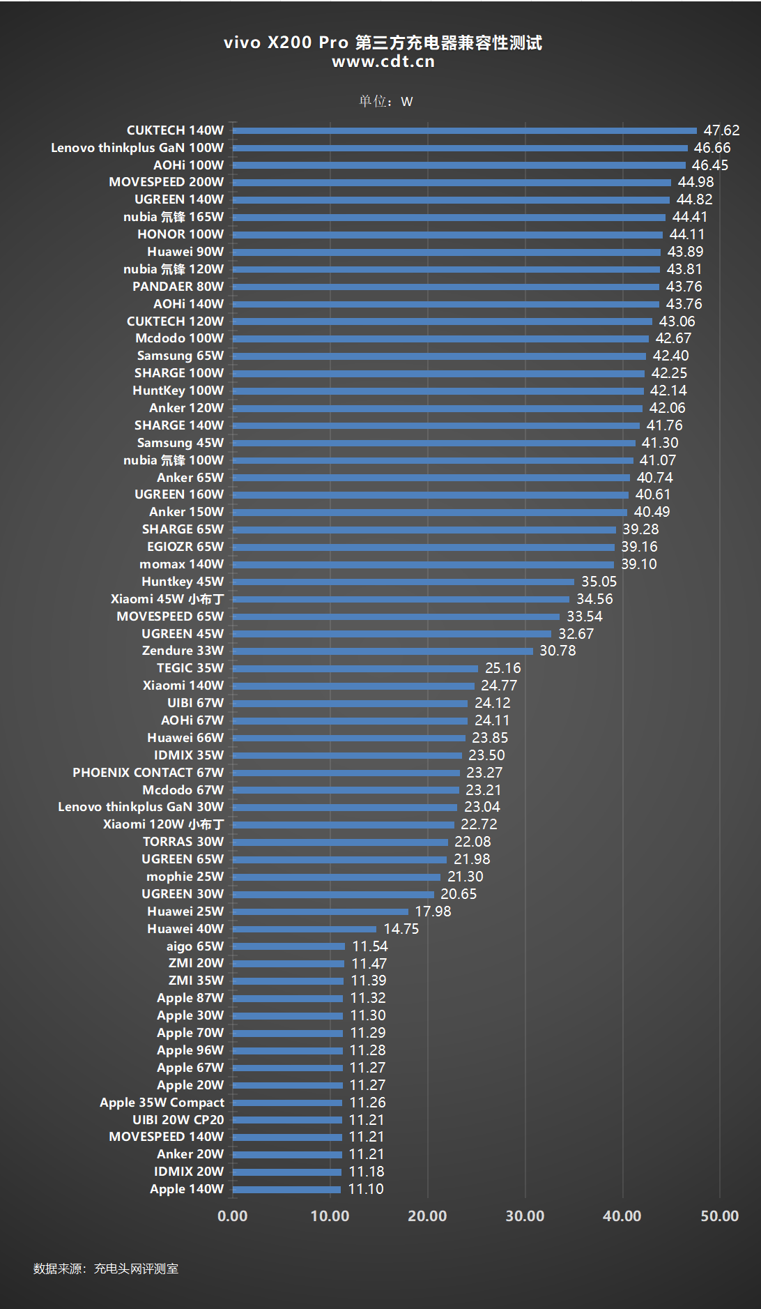

将第三方充电器的兼容性测试数据汇总,本次测试的第三方充电器给vivo X200 Pro手机充电功率稳定,绝大多数握手8-9V电压。
将充电功率数据绘制为柱状图,可以清楚地看出每款充电器充电功率的大小,本次所测试的第三方充电器功率主要集中在11W、23W、33W、44W等功率档位,其中握手PD协议的充电器功率普遍较低,在11W左右;而支持3A-5A PPS快充协议的普遍有更高的充电功率,最高可达47.62W。

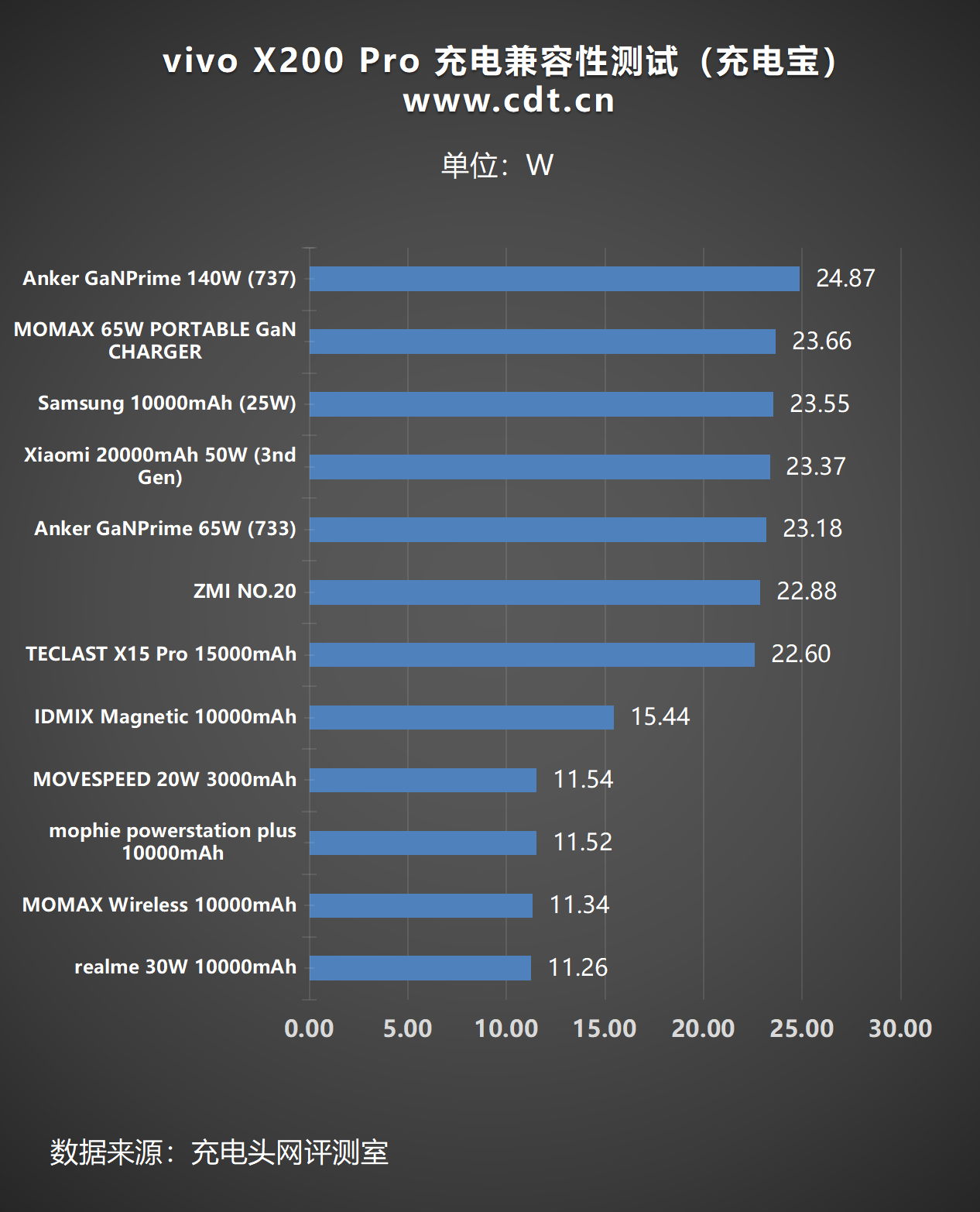

第三方充电宝测试

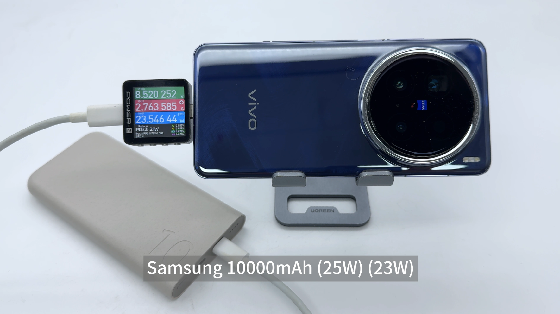

使用三星10000mAh 25W充电宝为手机充电,实测当前手机输入端功率约为8.52V 2.76A 23.55W。

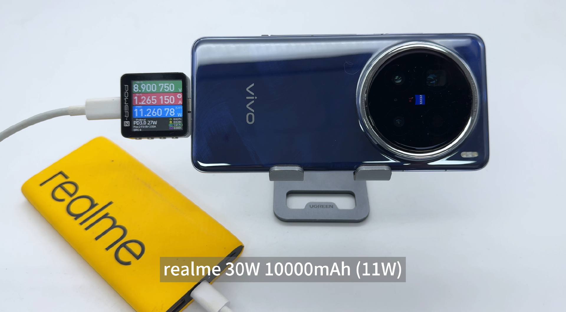

使用realme 30W 10000mAh充电宝为手机充电,实测当前手机输入端功率约为8.9V 1.27A 11.26W。

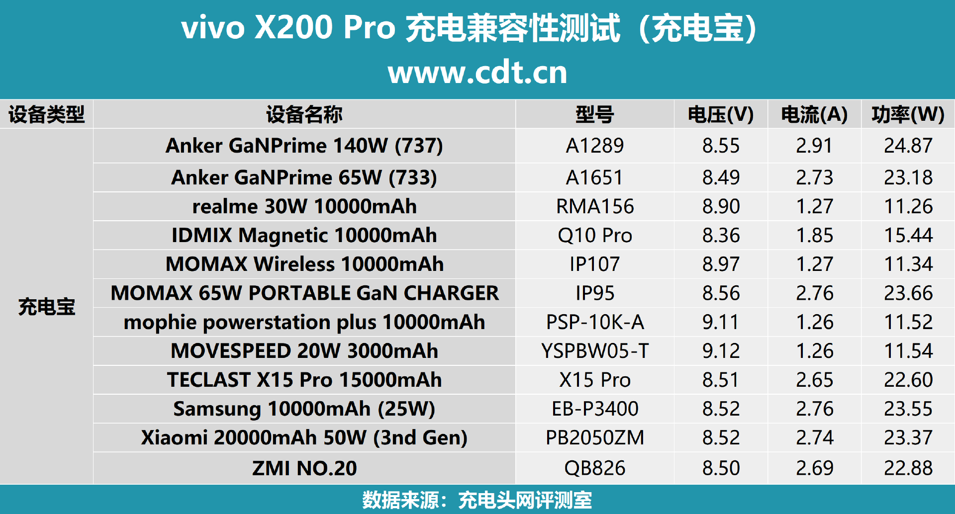

将测试数据汇总至表格中,可以看出充电宝为vivo X200 Pro充电握手8-9V电压,电流在1A-3A之间,最高功率在24.87W左右。
将数据绘制成柱状图,可以清晰的看出各个充电宝的功率排布;与第三方充电器表现相似,11W左右为握手PD档位,而握手PPS充电宝则有更高的充电电流,但整体的充电功率比充电器低,最高可达24.87W。
