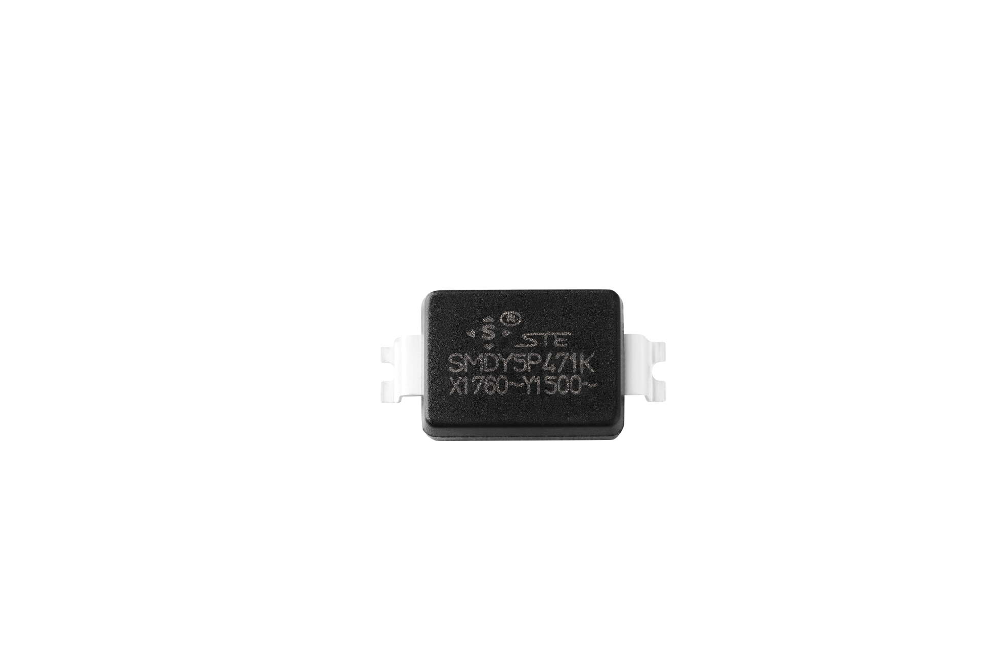

SMD X1Y1(塑封贴片抗干扰安规电容器)
STE松田电子应对电磁干扰和射频干扰推出的塑封贴片SMD-X1Y1产品,该产品是一种高性能表面贴装抗干扰安规电容器,相较传统引脚型产品,具备体积小且易于集成的优势,最高高度仅2.5mm,支持设备的小型化设计;该产品电容量高,可达4700pF,满足高性能需求;提供3225、3222以及4522三种尺寸规格,灵活适应不同设计场景。
该产品其外壳采用阻燃环氧树脂材料,符合UL94 V-0阻燃等级,安全性优异;产品具备优越的环境适应性,能够耐高温高湿,符合双85测试标准,并通过车规AEC-Q200冷热冲击1000次循环测试,具备极佳的高低温循环性能。同时,产品采用编带包装,更加适合自动化生产,显著提升生产效率。

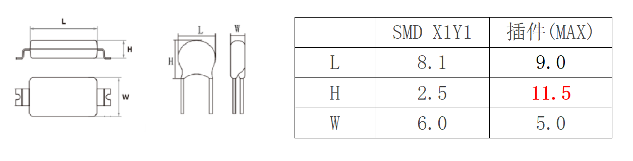

例:Y1-Y5V-222M产品:SMDY13225Y5V222M0与插件Y1-Y5V-222M尺寸对比
松田电子SMD X1Y1陶瓷电容器 厚度仅为2.5mm,相较于传统直插式陶瓷电容器最高可达11.5mm的尺寸,显著降低了器件在电路板上的空间占用,可实现降低混合集成电路元器件高度,贴合现代高密度、紧凑型电路板的设计需求,有效降低 HIC 总面积及厚度,实现混合集成电路产品小型化。

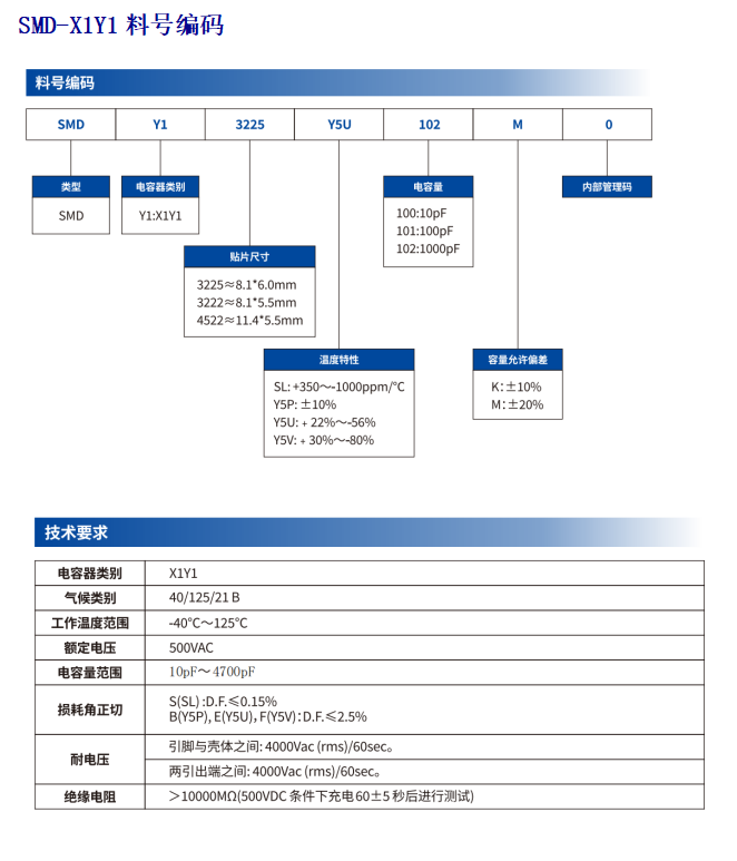

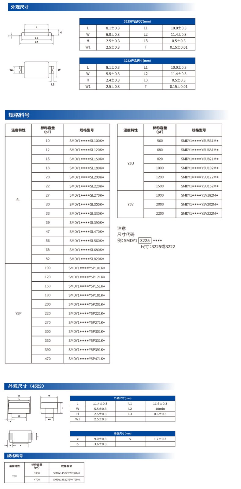

松田电子SMD X1Y1陶瓷电容器符合40/125/21 B的气候类别,工作温度范围从-40°C到125°C,标称电压为500VAC,电容量覆盖10pF到4700pF。耐电压表现优异,引脚与壳体之间及两引脚间均可承受4000VAC(rms)电压测试,持续时间60秒,绝缘电阻在测试条件为500VDC并施加60秒条件下超过10000MΩ。
松田电子SMD X1Y1陶瓷电容器产品涵盖3225、3222以及4522三种型号,具体参数如上图所示。

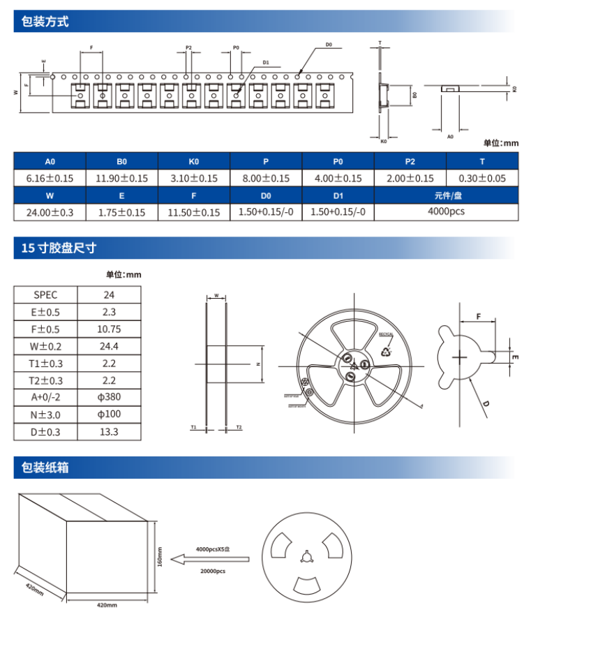

松田电子SMD X1Y1陶瓷电容器采用卷盘编带包装,编带包装采用标准卷盘形式,适用于自动化生产,内部结构设计便于大批量元件的存储与自动上料,并通过纸箱包装提供额外保护。
