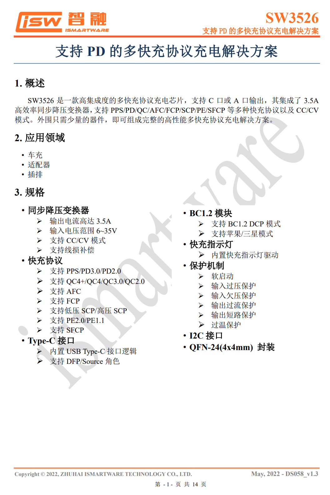

智融SW3526
SW3526 是一款高集成度的多快充协议充电芯片,内置降压MOS,可以支持USB-C口或者USB-A口输出控制。其集成了3.5A高效率同步降压转换器,支持PPS、PD、QC、AFC、FCP、SCP、PE、SFCP、低压直充等充电协议,支持CC/CV模式,外部仅需少量器件,即可组成完整的高性能多快充协议充电解决方案。
智融SW3526详细资料。
1、支持全主流协议,满足百瓦快充设计,智融畅销明星产品SW3526

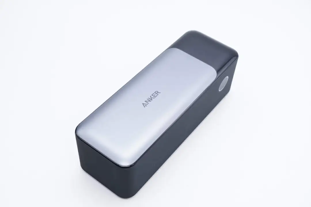

ANKER安克140W 24000mAh快充移动电源
安克这款移动电源内置24000mAh锂电池,并支持140W双向快充,搭配苹果MacBook笔记本电脑使用,可提供与原装充电器同样的快充体验。使用140W充电器,能够在30分钟内为移动电源充电70%,应急使用更加从容。液晶屏幕支持多种参数显示,便于使用者了解移动电源状态。
充电头网获悉,这款快充移动电源更换了内部的协议方案,使用了智融科技的SW2505快充协议芯片,实现了全部国产化的PD3.1大功率快充移动电源量产。移动电源内置两路同步升降压电路和一路同步降压电路,其中两路同步升降压电路采用南芯科技SC8815同步升降压控制器搭配智融科技SW2505协议芯片,同步降压电路使用智融科技SW3526同步降压芯片,分别用于两个USB-C和一个USB-A接口供电。

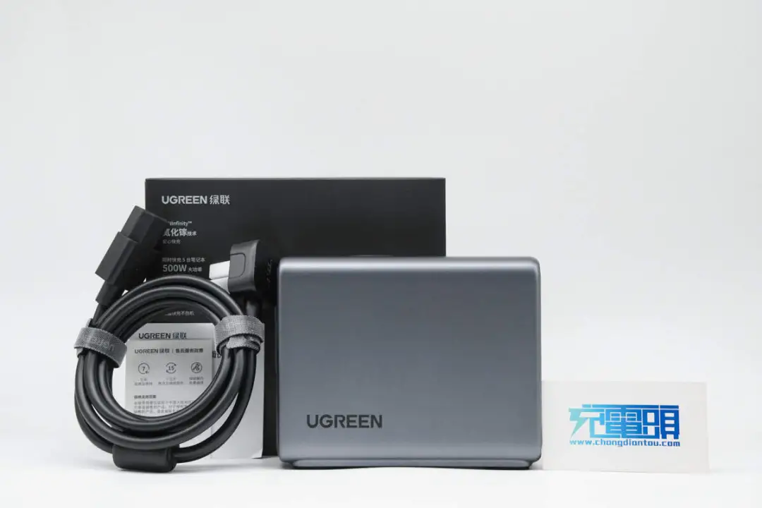

UGREEN绿联500W氮化镓充电器
绿联推出了业界首款满血版PD3.1氮化镓充电器X759,这款充电器具备5个USB-C接口和1个USB-A接口,总输出功率达500W。其中USB-C1接口支持240W PD3.1快充,为业界首款满血版PD3.1充电器产品,剩余4个USB-C接口支持100W快充,USB-A口也支持快充,满足多个大功率设备同时快充。
充电头网通过拆解了解到,该产品两路AHB电路使用立锜科技RT7795控制器,搭配使用RT7220E同步整流控制器。其中一路为240W PD3.1输出,使用英飞凌BSC074N15NS5同步整流管,协议芯片采用RT7209。另一路为多路降压输出,使用智融科技SW3561搭配SW3536用于USB-C接口输出,USB-A接口采用SW3526同步降压芯片。

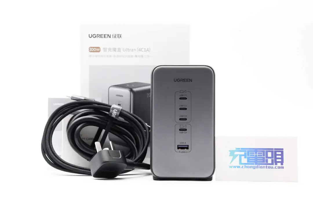

UGREEN绿联200W 4C1A智充魔盒Ultra+
绿联推出了一款200W输出功率的智充魔盒Ultra+,这款产品为桌面充电器形态,自带1.8米长电源线,并配有两个新国标五孔插孔,满足办公桌面设备供电。并且还具备4C1A接口,总输出功率为200W。其中USB-C1接口支持140W PD3.1快充,还支持UFCS融合快充。
USB-C2,USB-C3接口支持100W快充输出,USB-C4接口支持65W快充,并支持功率自动分配,满足三台笔记本电脑同时充电。此外还支持数据传输功能,可以读取USB-A口连接的存储设备。
绿联这款200W智充魔盒Ultra+还内置防雷保护元件,并具备微动电源开关,使用更加轻松。并且还有多重安全保护,日常使用更加安全。

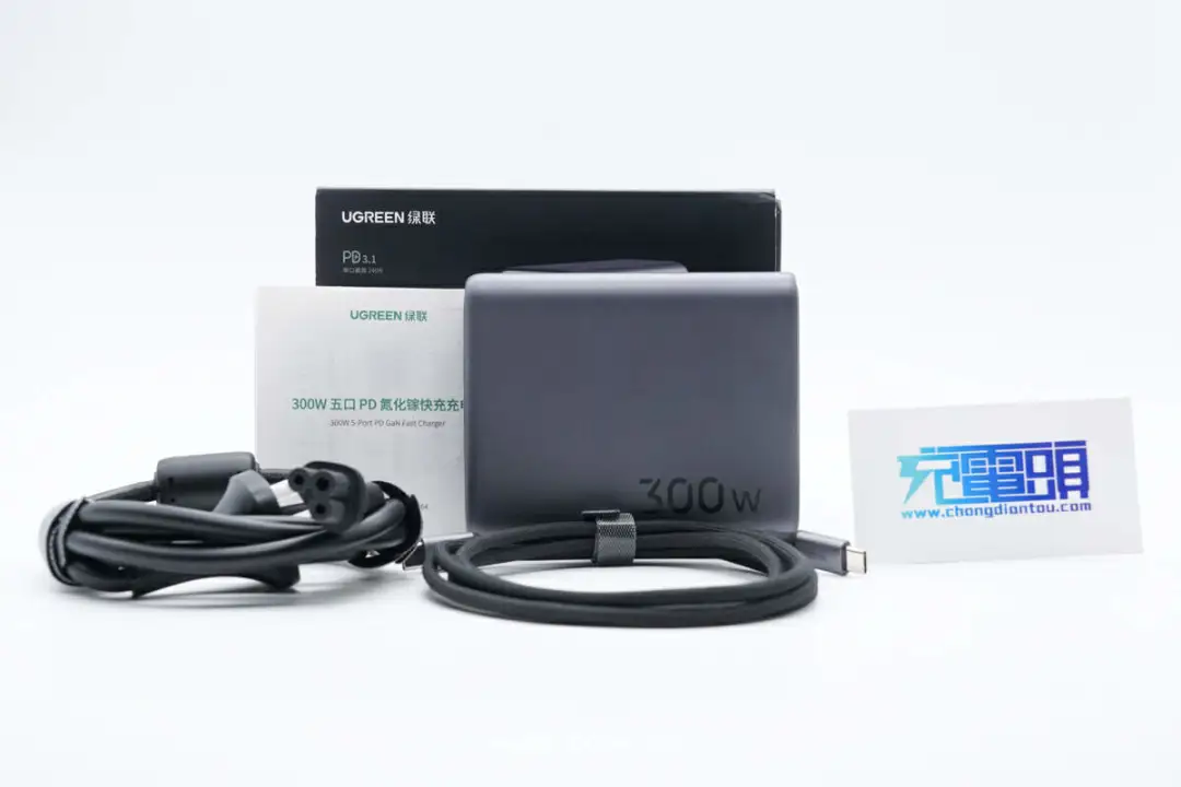

UGREEN绿联300W 4C1A五口PD氮化镓快充充电器
绿联推出了一款300W的氮化镓桌面充电器,这款充电器具备4C1A接口,为闪充湃系列产品。USB-C1接口支持140W PD3.1输出,与时俱进。USB-C2和C3接口支持100W输出,三口同时使用时均支持100W输出,能够满足三台笔记本的同时快充需求。
这款桌面不仅输出功率强劲,还支持功率自动分配,多个设备同时连接时均能快充充电。另外还自带一条1.5米长USB-C充电线,免去用户自行购买的麻烦。
1、拆解报告:绿联300W 4C1A五口PD氮化镓快充充电器
