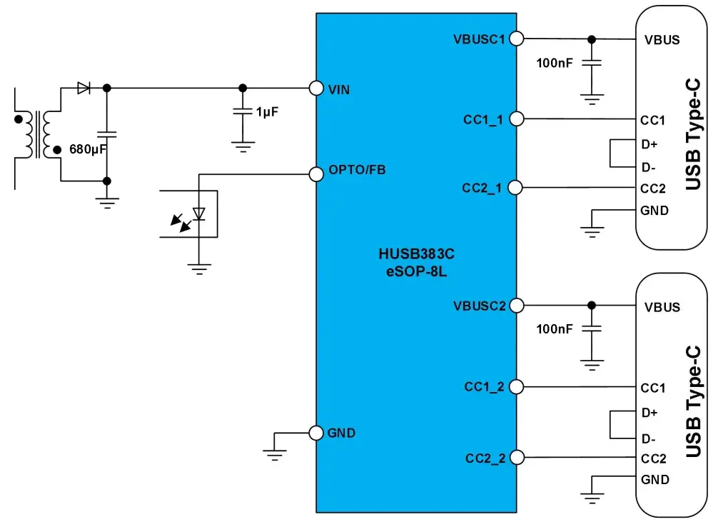

高集成,零外围
HUSB383C集成了2个N-MOSFET以及环路补偿网络,做到零外围设计,显著降低物料成本和贴片成本,特别适合对成本敏感的大规模量产应用。
图2:HUSB383C典型应用电路图

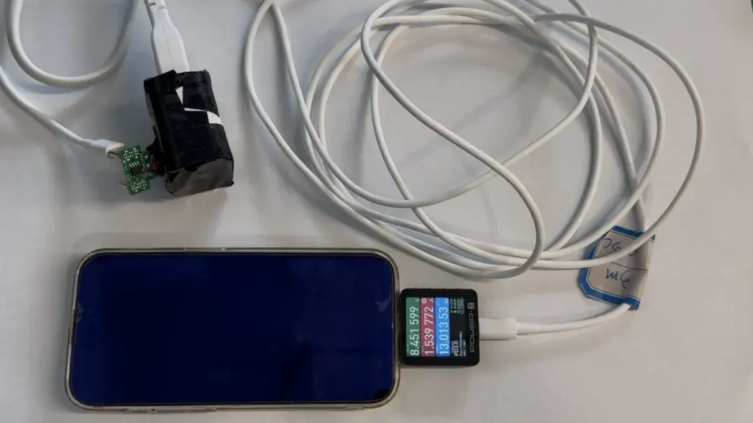

支持三米线为设备充电
HUSB383C可支持不同规格(AWG24-AWG28)的USB-C线缆,无论是编织线、橡胶线还是扁平面条线,即使采用3m长的线缆,也能保持稳定通信,正常快充。
图3:HUSB383C支持三米线为设备充电

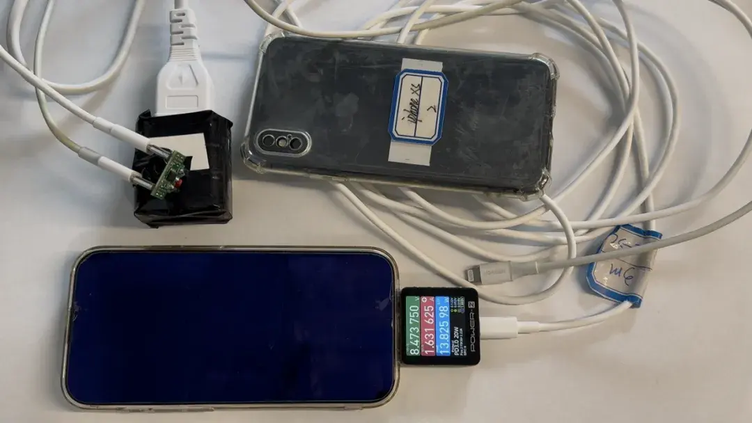

智能识别C-Lightning
HUSB383C贴心设计,智能识别苹果C-Lightning线缆——即使线材长期插着,空载时也不影响另一个C口全速快充,双口随时可用,充电更自由。
图4:HUSB383C智能识别C-Lightning线缆
