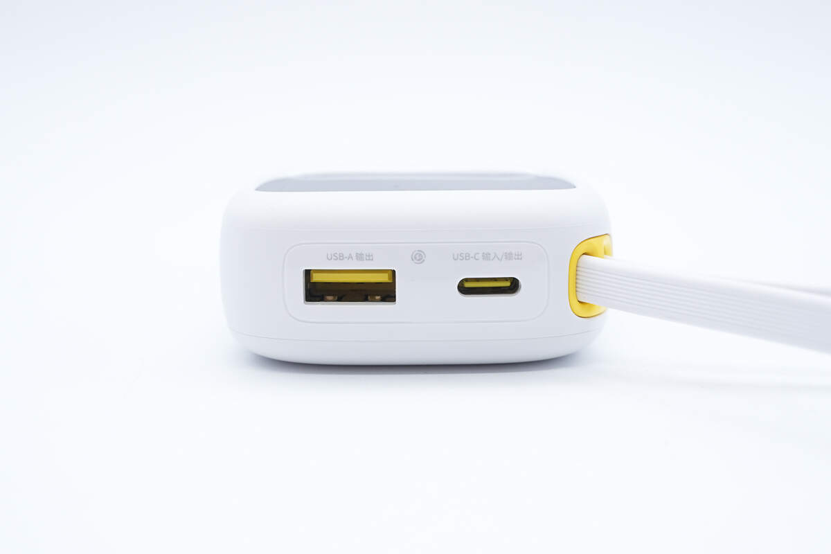

倍思22.5W 数显快充移动电源外壳采用纯白哑光工艺,不仅有效防指纹,而且触感细腻;机身边缘过渡圆润,握持手感舒适,不会硌手。正面中央搭配一块黑色亮面面板,下方醒目地印有“22.5W”字样,简洁大气。黑色面板中间隐藏式数显屏可实时、精确地显示剩余电量,帮助用户合理规划用电,方便用户规划用电。

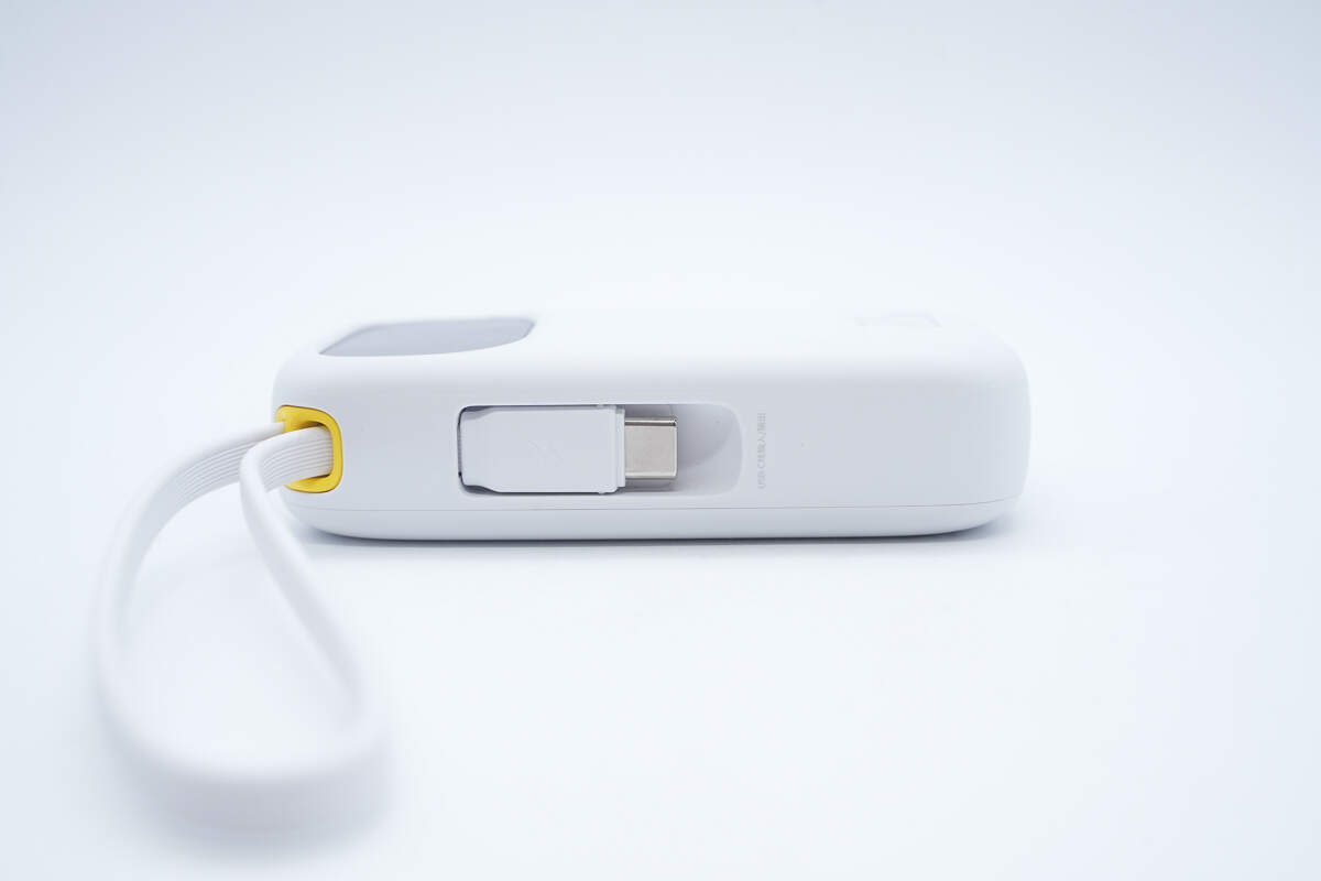

此款充电宝自带一根 USB-C 充电线,并在机身一侧贴心设计了端子收纳固定槽。线缆收纳后可当作提绳使用,不仅避免线缆丢失,也方便日常携带,出行更轻松、整洁。
机身另一侧印有10000mAh以及飞机标识,并设有电源键。顶部设有1A1C双USB接口,支持22.5W的充电功率。

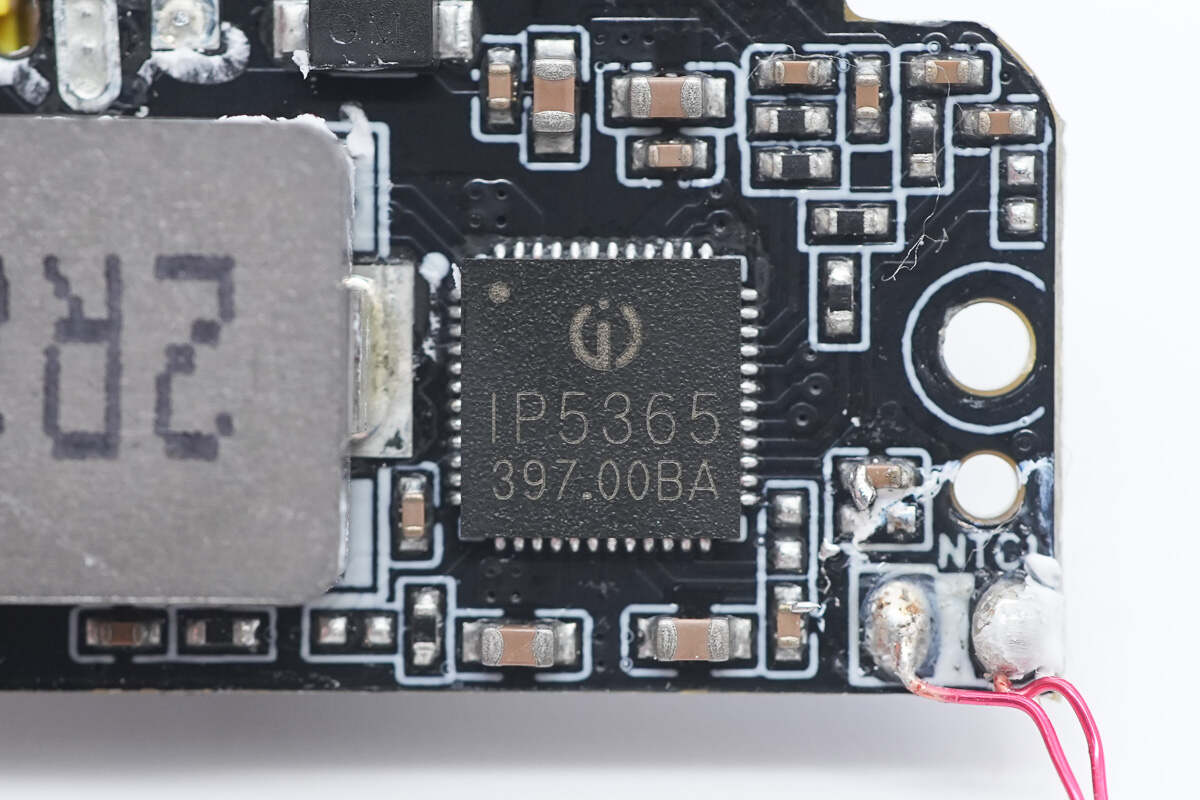

英集芯IP5365
据充电头网拆解了解到,这款倍思22.5W数显快充移动电源所采用到的主控芯片来自英集芯,型号为IP5365。

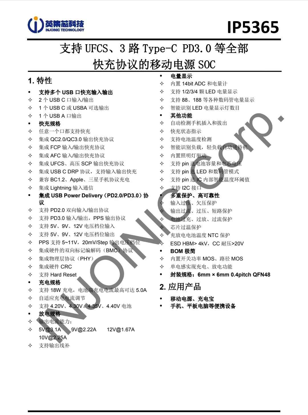

IP5365是一款支持UFCS、3路 Type-C PD3.0等全部快充协议的移动电源SOC芯片,芯片具备两个USB-C接口输入和输出,一个USB-C接口或USB-A口输出,一个USB-A口输入,共计支持三路USB-C接口,且任一接口均支持快充。芯片支持PD3.0快充,PPS快充和UFCS融合快充,支持AFC、FCP、SCP、QC2.0/3.0快充协议,并集成Lightning输入通信。
IP5365支持18W快速充电,电池端充电电流可达5A,支持4.2V、4.3V、4.35V和4.4V电池应用。芯片内置开关功率MOS、路径MOS,内部集成14位ADC,支持1-4灯LED电量显示,支持88或188数码管电量显示,支持自动开关机,集成输入过压、欠压保护,输出过流、过压、短路保护,电池过充、过放和过流保护,芯片内置过热保护,并支持外接NTC进行电池温度保护。
英集芯IP5365应用原理图,相比传统的解决方案,将各个接口的VBUS开关管集成在芯片内部,外围元件十分精简,大幅简化布局和用料。
