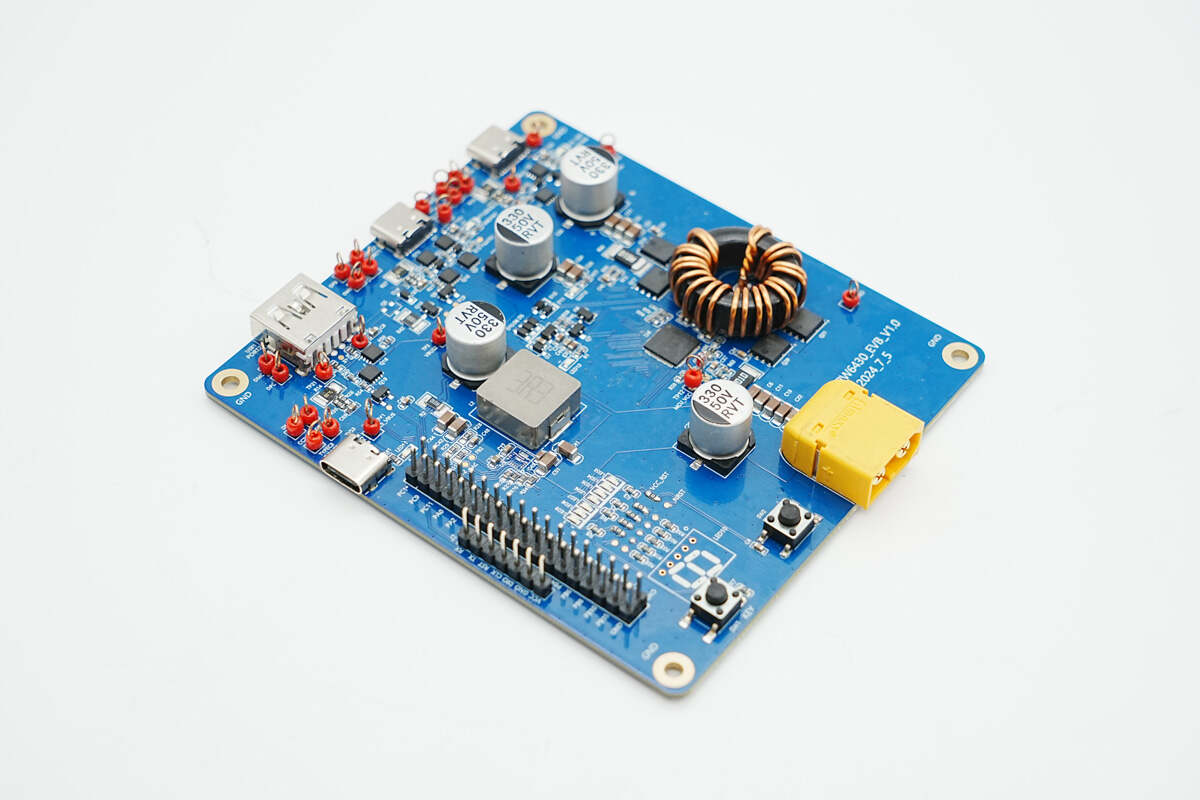

芯海科技CPW6430移动电源参考设计
芯海科技推出了新一代全能型多快充协议Buck-Boost SOC CPW6430,这是一款集成了PD3.2、UFCS等全协议栈,同步双向升降压控制器及高性能MCU的“三合一”芯片,以解决当下快充市场三大核心痛点:高功率需求、协议碎片化、开发效率低,为USB Type-C PD快充设备提供从协议认证到系统设计的完整解决方案。
以上方案为基于芯海科技CPW6430设计的移动电源DEMO,配置的USB接口最高支持140W PD3.1快充,同时兼容UFCS、SCP、QC、PPS等主流快充协议,为多接口、强兼容、高性能的产品设计提供支持。

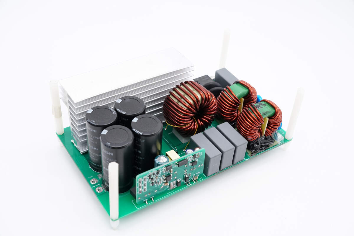

梵塔2000W图腾柱PFC方案
梵塔推出的一款2000W大功率图腾柱PFC方案,这款方案使用FAN6616图腾柱PFC控制器搭配两颗FAN3636双通道隔离驱动器,并使用碳化硅MOS管作为功率器件。这款图腾柱PFC方案支持90~265Vac输入电压,输出规格为400V5A。得益于这款方案使用了第三代半导体碳化硅功率器件,满载的转换效率高达98.7%,非常适合大功率开关电源,服务器电源等场合应用。
这款梵塔2000W图腾柱PFC方案采用两块PCB组成,辅助电源小板为PFC控制器和隔离驱动器供电,碳化硅开关管和硅MOS管设有散热片加强散热。方案使用梵塔FAN6616图腾柱PFC控制器搭配两颗FAN3636双通道隔离驱动器,辅助电源小板使用梵塔FAN6149电源芯片。
图腾柱PFC分为快速半桥和慢速半桥,快速半桥使用碳化硅MOS,慢速半桥使用传统硅MOS。通过使用梵塔FAN6616控制器搭配FAN3636隔离驱动器的组合,可以满足300-2000W的图腾柱PFC应用需求,带来高效简洁的电路设计。
1、满载效率达98.7%,梵塔2000W碳化硅图腾柱PFC方案解析

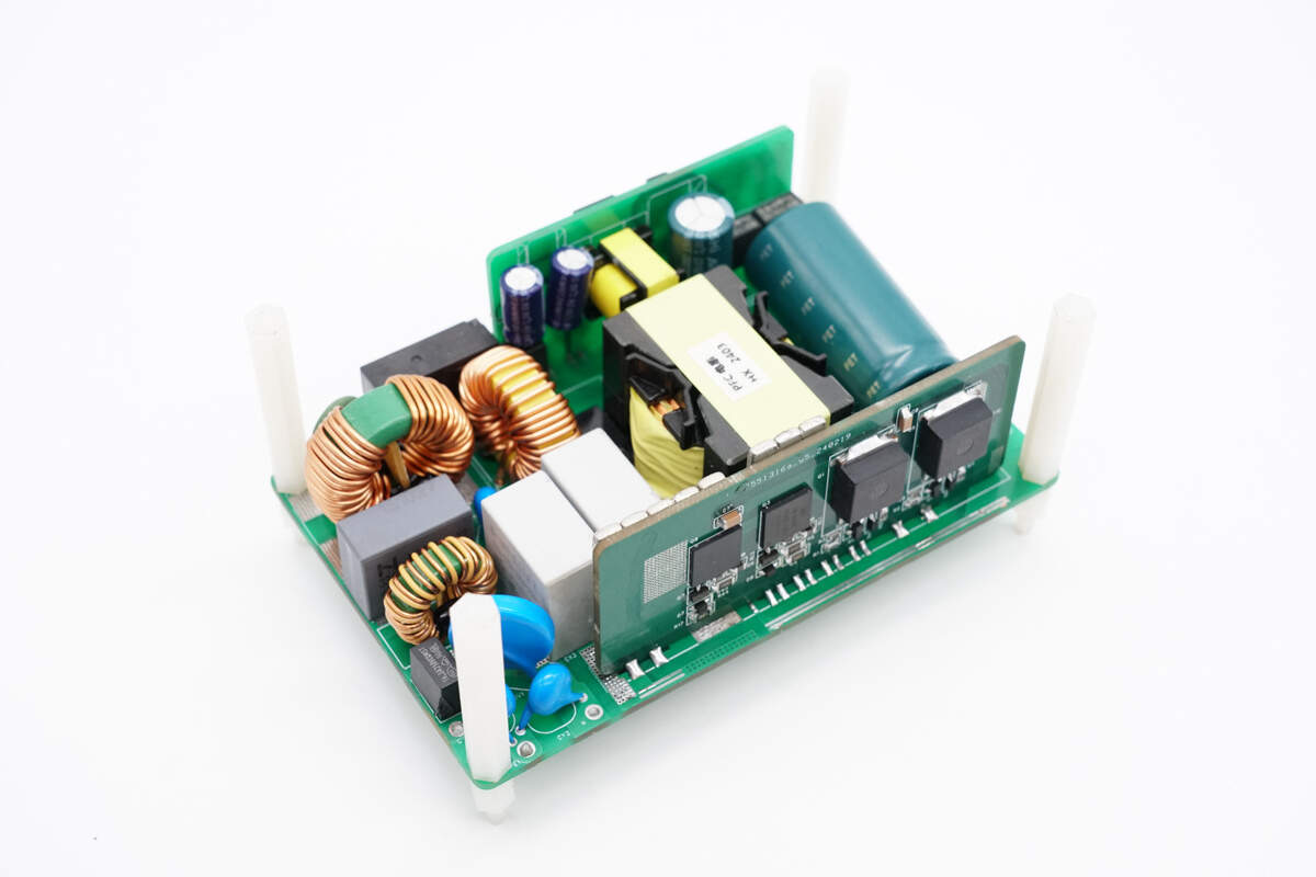

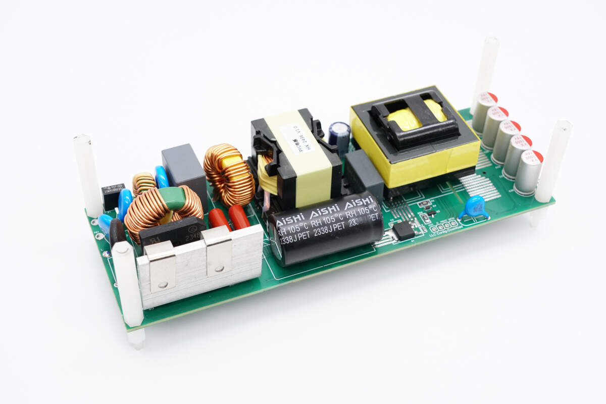

梵塔240W PC电源方案
梵塔推出的240W PC电源方案,这款电源方案为PFC+LLC+SR高效架构设计,应用了FAN6631+FAN6888+FAN6226芯片组合,电源方案支持90-265Vac输入,输出为12V20A,额定输出功率为240W。这款电源方案在230Vac输入下满载转换效率达94.2%,满足DC-ATX和一体机以及ITX主板应用,带来更加高效的解决方案。
梵塔这款240W PC电源方案使用PFC+LLC+SR高效架构,满载转换效率达94.2%,有效降低发热损耗。这款电源方案采用长条形PCB设计,符合适配器造型,并可加装散热片和导热垫进行被动散热,降低温升。
这款电源方案采用梵塔FAN6631 PFC控制器+FAN6888 LLC控制器+FAN6226 同步整流控制器的芯片组合,整体方案具备高转换效率,高集成度,高功率密度和高可靠性,可用于ITX主板,DC-ATX以及迷你主机等应用场合。
1、DC-ATX/一体机设计新选择,梵塔240W PC电源方案解析

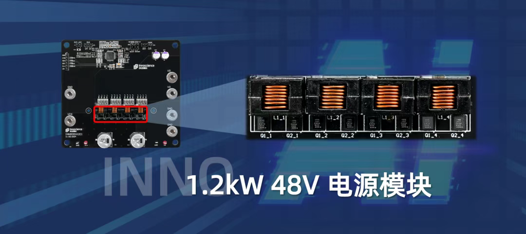

英诺赛科 1.2 kW 高功率密度四相交错降压电源方案
英诺赛科面向 AI 算力基建的最新 1.2 kW 四相交错降压参考设计,针对行业对高密度化、智能化与低碳化的核心需求而生。
该方案在典型 48 V 输入、12 V/100 A 输出条件下,凭借氮化镓器件的小体积、高频高效特性,将功率密度与系统效率推向极限,实现了峰值 98.1%(600 W)及满载 97.5%(1200 W)的优越表现。相较于传统硅基解决方案,整体损耗降低逾 30%,器件热点温度在无风状态下低于硅方案 15 ℃ 以上,有效提升了散热性能与系统可靠性,同时为数据中心 PUE 降本增效提供了坚实保障。
该参考设计采用英诺赛科自研的 INS2002FQ 氮化镓半桥驱动 IC 与双面散热的 100 V 增强型 GaNFET INN100EA035A,通过四相交错 Buck 拓扑实现功率传输的平滑切换与均流分担。INS2002FQ 集成自举与 BST 钳位电路,支持独立上下拉驱动与三态 PWM 输入,可灵活调节死区时间并实现低延迟高驱动能力;INN100EA035A 则凭借超低导通电阻与高饱和磁通密度的双面散热结构,配合铂科新材料高频磁材,有效缩减电感与滤波电容体积 50%以上,使整机功率部分仅占 PCB 面积 48 × 12 mm,为新能源、通信及数据中心等多领域提供了高效、紧凑、可扩展的 48 V 降压方案。

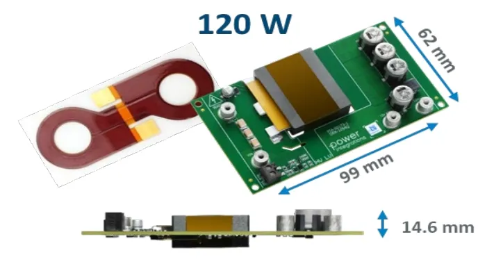

PI RDK-1054Q 120W超紧凑型DC-DC降压参考设计
【视频】
RDK-1054Q 是一款面向800V高压平台的120W超紧凑型DC-DC降压参考设计,设计用于缩小或消除笨重的12V电池。
该方案采用扁平平面变压器与InnoSwitch 3-AQ反激式开关IC相结合,实现了仅受电容器尺寸限制的14.6 mm极薄板高,无需外加散热片即可稳定输出12 V/120 W高功率。输入电压范围覆盖200–900 VDC,InSOP-28G宽爬电封装和优化绝缘设计满足IEC 60664-1标准及汽车级污染等级要求。
1、PI 推出五款面向 800V 汽车应用的全新参考设计,破解高压电源系统核心难题

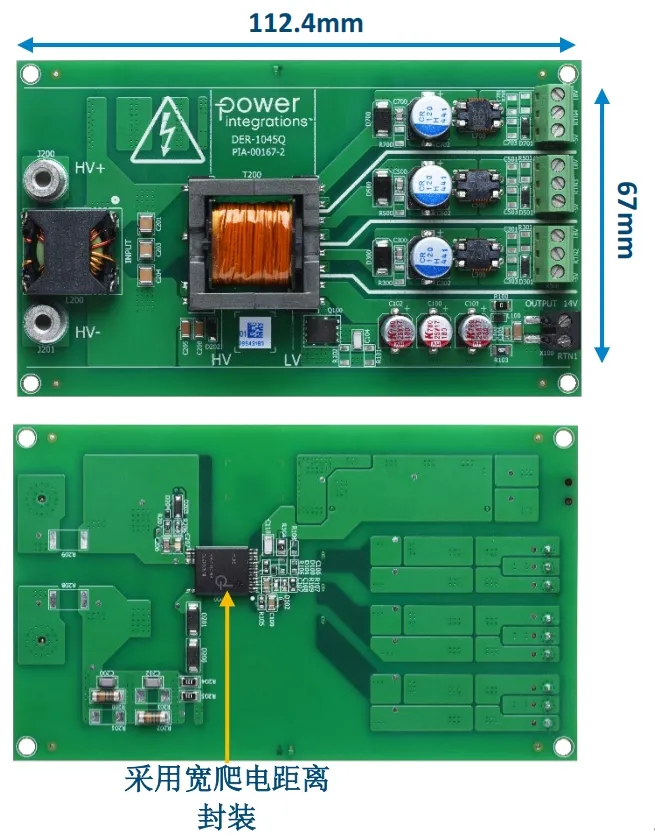

PI DER-1045Q 120W电源方案
【视频】
RDK-1054Q 是一款面向800V高压平台的120W超紧凑型DC-DC降压参考设计,专为缩小甚至替代传统车载12V电池而生。该方案采用扁平平面变压器与InnoSwitch3-AQ反激式开关IC相结合,实现了仅受电容器尺寸限制的14.6 mm极薄板高(99 × 62 mm占板面积),无需外加散热片即可稳定输出12 V/120 W高功率。
该参考设计输入电压范围覆盖200–900 VDC,InSOP-28G宽爬电封装和优化绝缘设计满足IEC 60664-1标准及汽车级污染等级要求;得益于1700 V碳化硅开关和FluxLink次级侧控制技术,转换效率可超90%,整体元件数量减少近50%,既提升了系统可靠性,又极大地优化了整车电源布局。

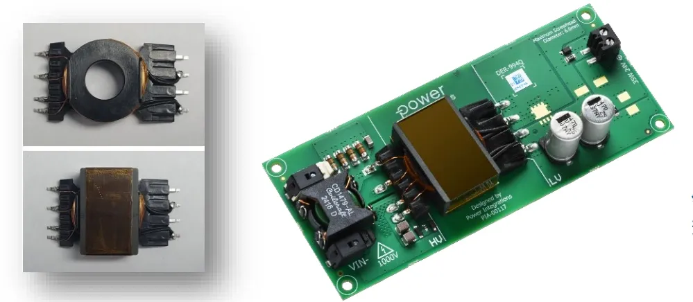

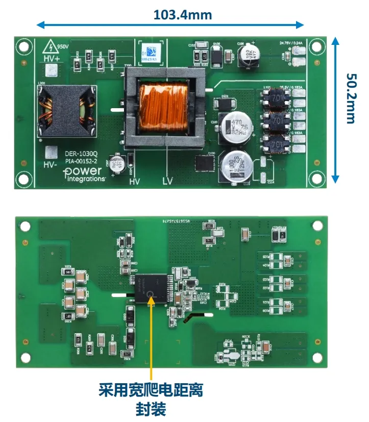

PI DER-1030Q 20W 四路输出超紧凑电源方案
DER-1030Q是 20W 四路输出超紧凑电源,输入范围 40 - 950VDC ,具有四路输出,其中其中一路输出为24.75V的应急电源(EPS),三路为去耦的25.5V的栅极驱动输出,适用于牵引逆变器栅极驱动和应急电源。
这款产品均采用宽爬电距离封装,加强绝缘,满足汽车电源在复杂环境下的安全稳定运行需求。

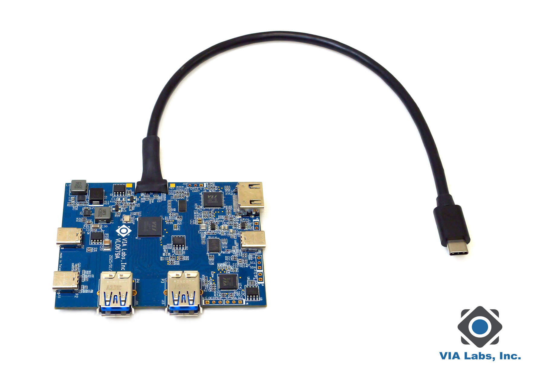

威锋电子游戏专用USB4 扩充底座示范设计
威锋电子针对这一市场趋势及欧洲新版EUP/ERP能耗规范,于2025年5月9日正式生效之际,推出了符合未来2027年待机功耗上限0.3 W要求的USB4游戏专用扩充底座示范设计。该示范设计以USB-IF认证的USB4装置控制芯片VL832为核心,配合USB PD 3.2认证的三口PD控制芯片VL109及支持HDMI 2.1的DP转接器VL605,全面覆盖充电、数据、高刷新率显示与可变刷新率转换需求。
1、领跑掌机转大屏新体验,威锋电子推出游戏专用USB4 扩充底座示范设计
