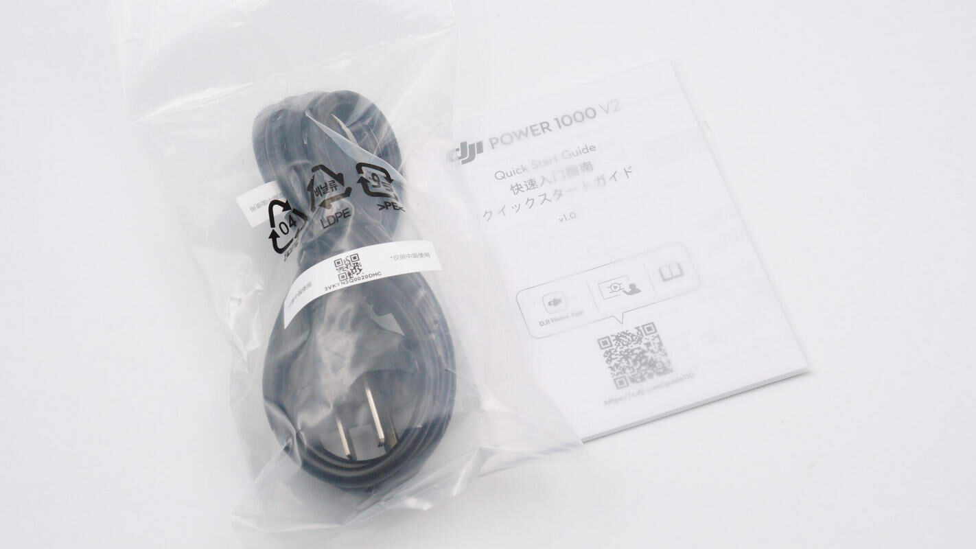

包装盒内附带充电线和快速入门指南。

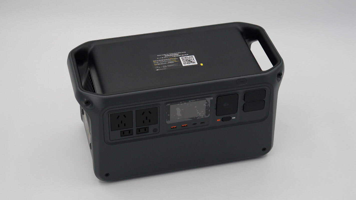

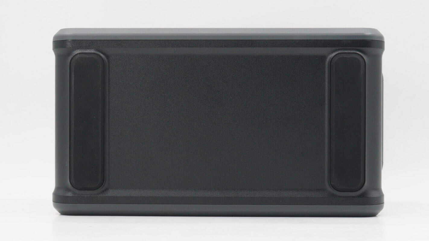

大疆户外电源POWER 1000 V2基于黑色和浅灰色两种色调进行设计,整体简洁时尚。产品配置全面的功能接口,搭配1度电以及2600W大输出功率,满足用户户外全场景用电需求。
机身正面一览,中间设有液晶屏幕,下方设有USB-A和USB-C接口,左侧为交流输出插座,右侧为交流输入插座和SDC接口。

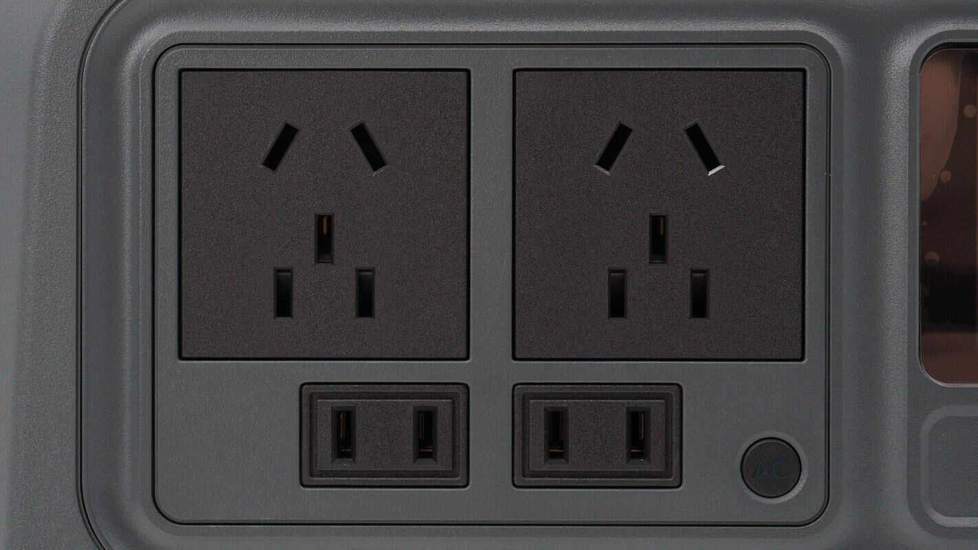

交流输出插座特写,设有两个新国标五孔插座和两个两孔插座,右下角设有输出开关按钮,内部设有指示灯。

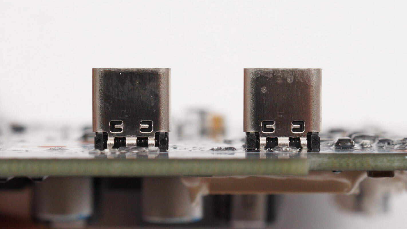

中间区域配置显示屏以及2A2C四个USB接口,显示屏可显示剩余电量、输出情况下的功率和使用时长、输入情况下的功率和所需时间,让用户对用电状况有实时了解。其中USB-A接口支持24W快充,USB-C接口支持140W快充。左侧的USB-C接口还可通过调参软件进行固件升级。

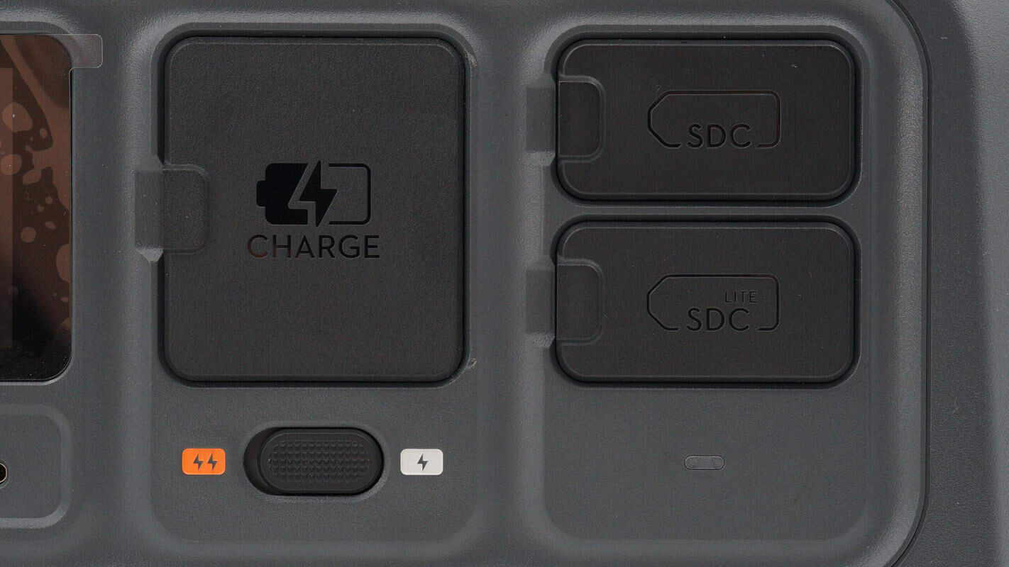

右侧设有交流输入接口、SDC接口以及SDC Lite接口,并且都设有保护盖板防尘防潮。其中交流输入接口下方还有快充/普通充电模式切换开关。

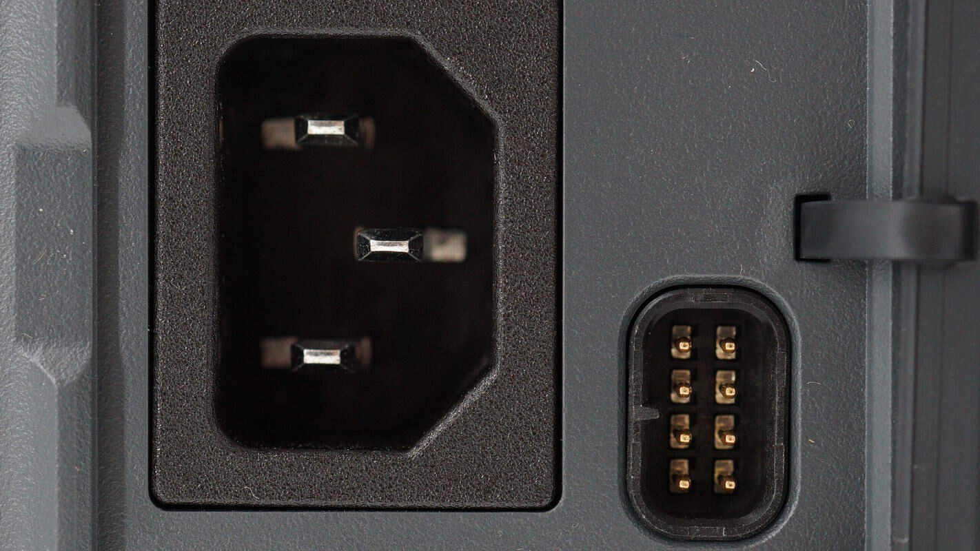

交流充电输入接口特写,右侧为预留端子。
SDC和SDC LITE接口上下排列,可连接大疆生态的快充设备,可连接加电包,还可连接车充和太阳能板为户外电源充电。

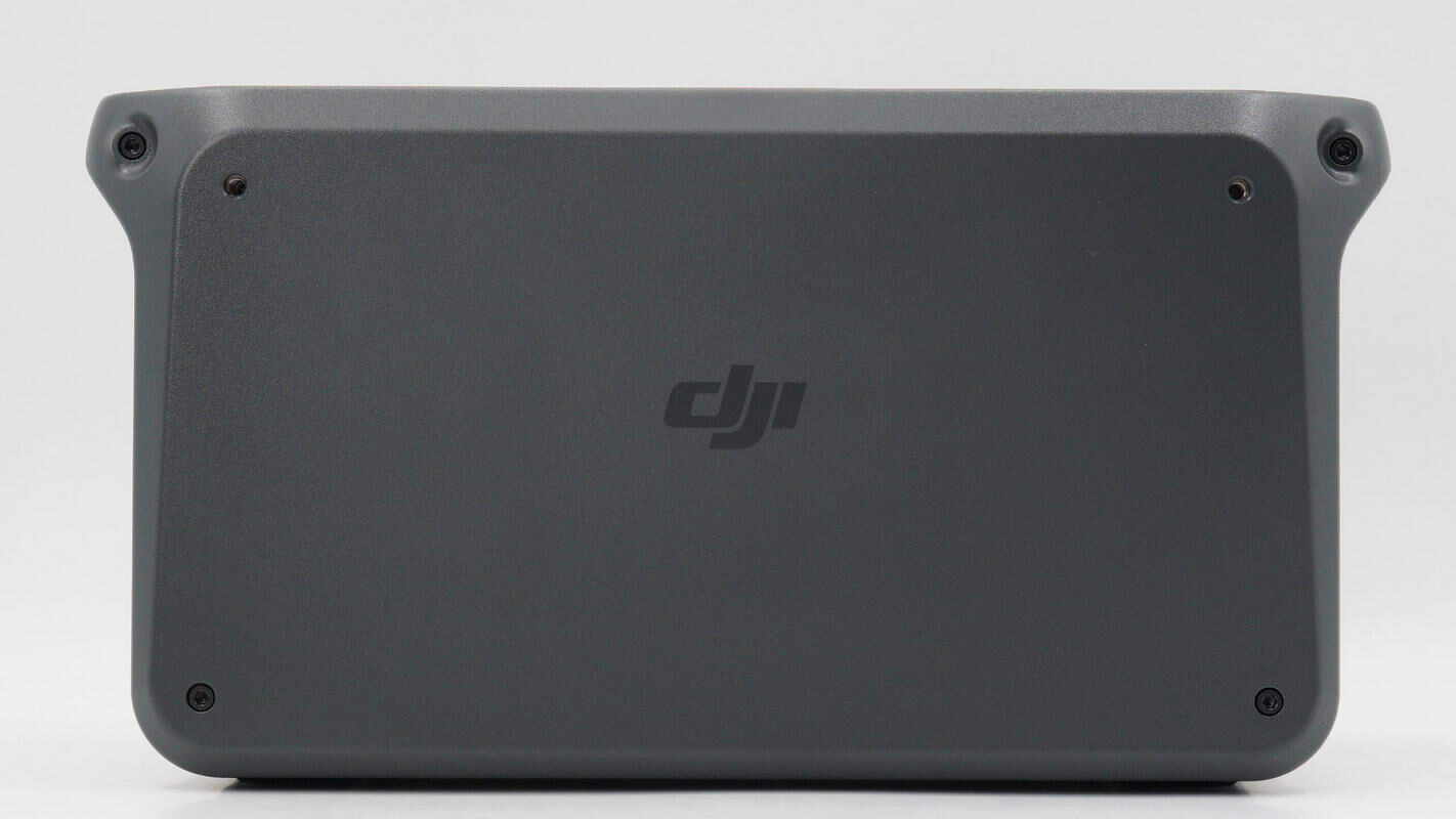

机身背面中心设计有DJI品牌。

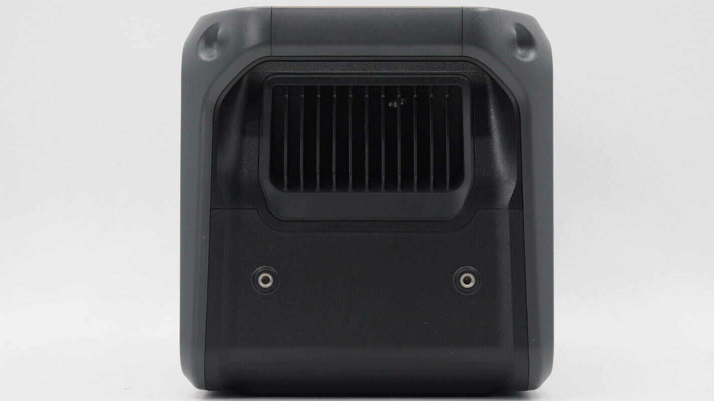

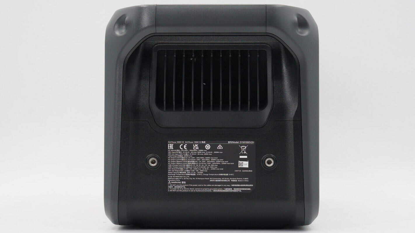

机身侧面设有散热格栅。
机身另一侧同样也设有通风散热口,下方贴有产品铭牌贴纸。
产品铭牌特写

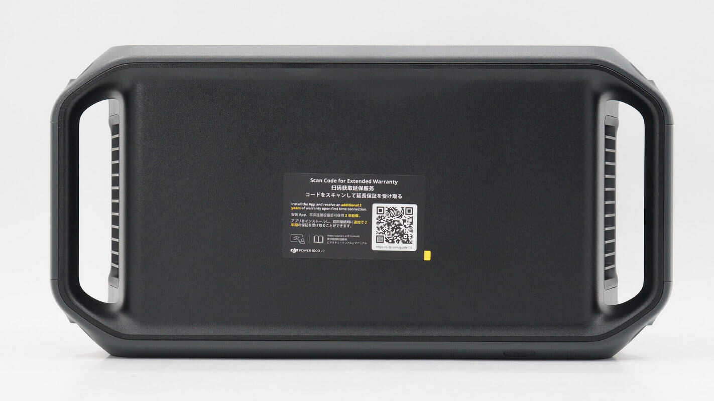

机身顶部粘贴扫码延保贴纸,两侧设有一体化提手。
机身两侧一体化提手特写。

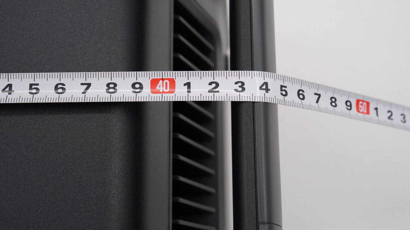

测得机身长度约为446mm。

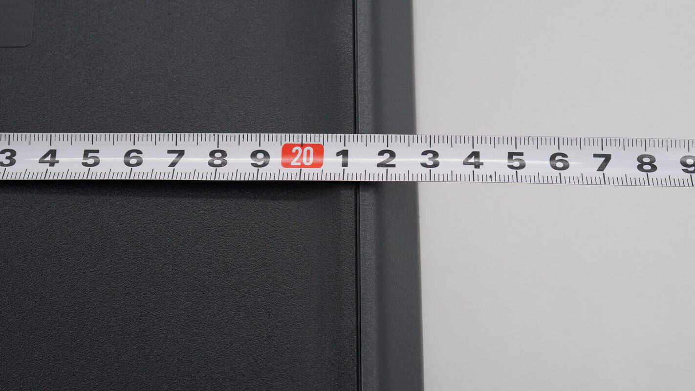

机身宽度约为228mm。

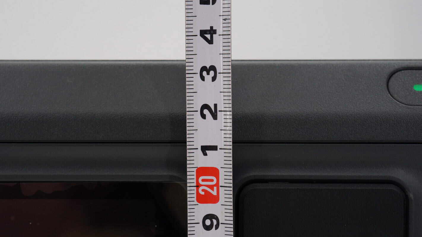

机身高度约为234mm。

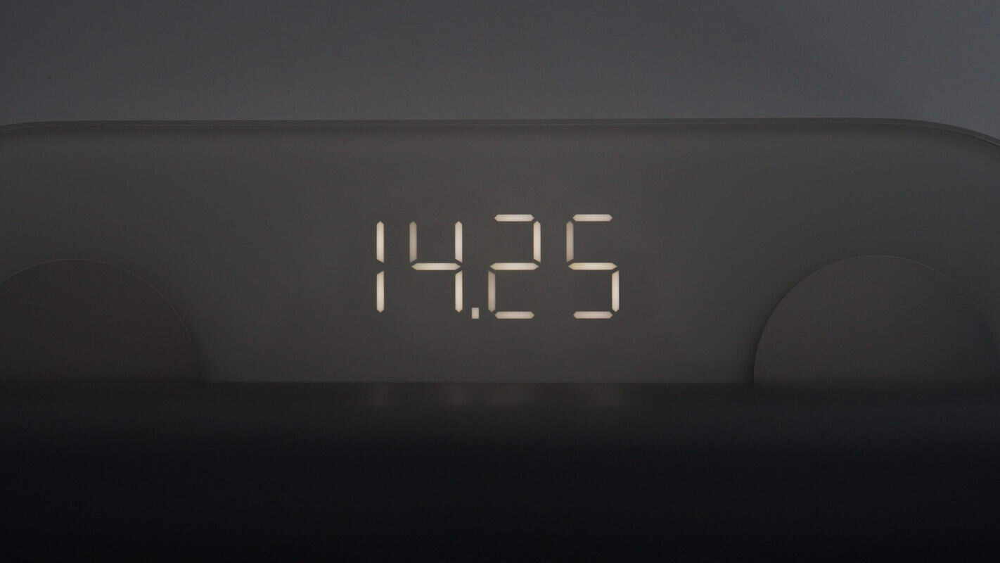

测得整机重量约为14.25kg。

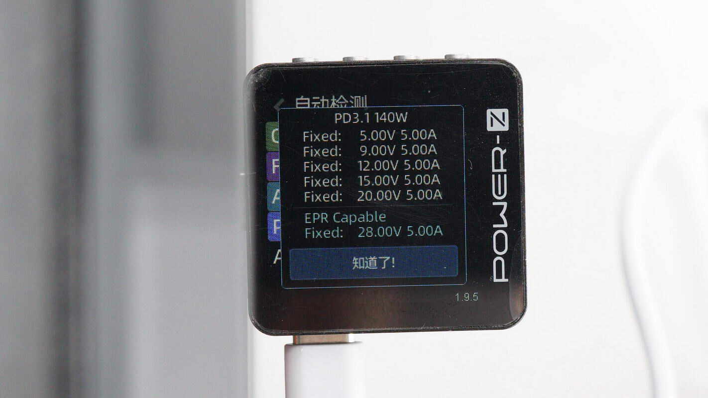

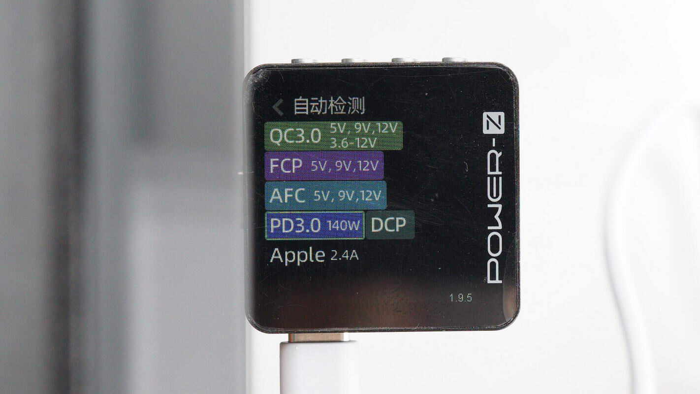

使用ChargerLAB POWER-Z KM003C测得USB-C接口支持QC3.0、FCP、AFC、PD3.0、DCP、Apple 2.4A充电协议。
PDO报文显示USB-C接口还具备5V5A、9V5A、12V5A、15V5A、20V5A、28V5A六组固定电压档位。

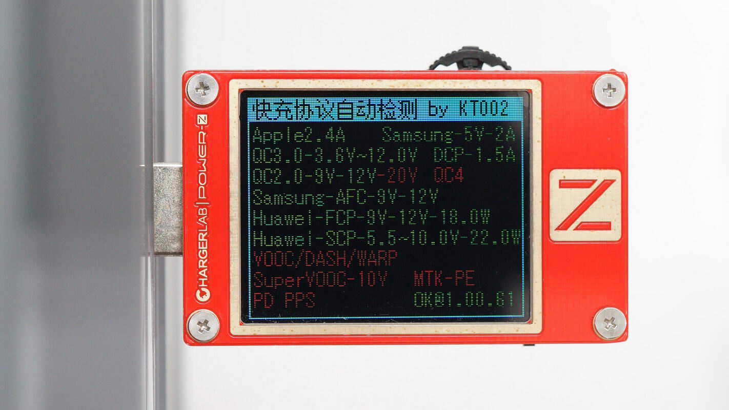

USB-A接口支持FCP、SCP、AFC、QC3.0、DCP等充电协议。

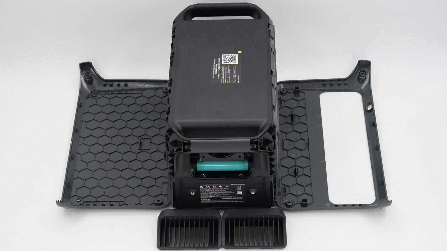

首先拧下盖板四角的固定螺丝,拆下机身前后盖板。

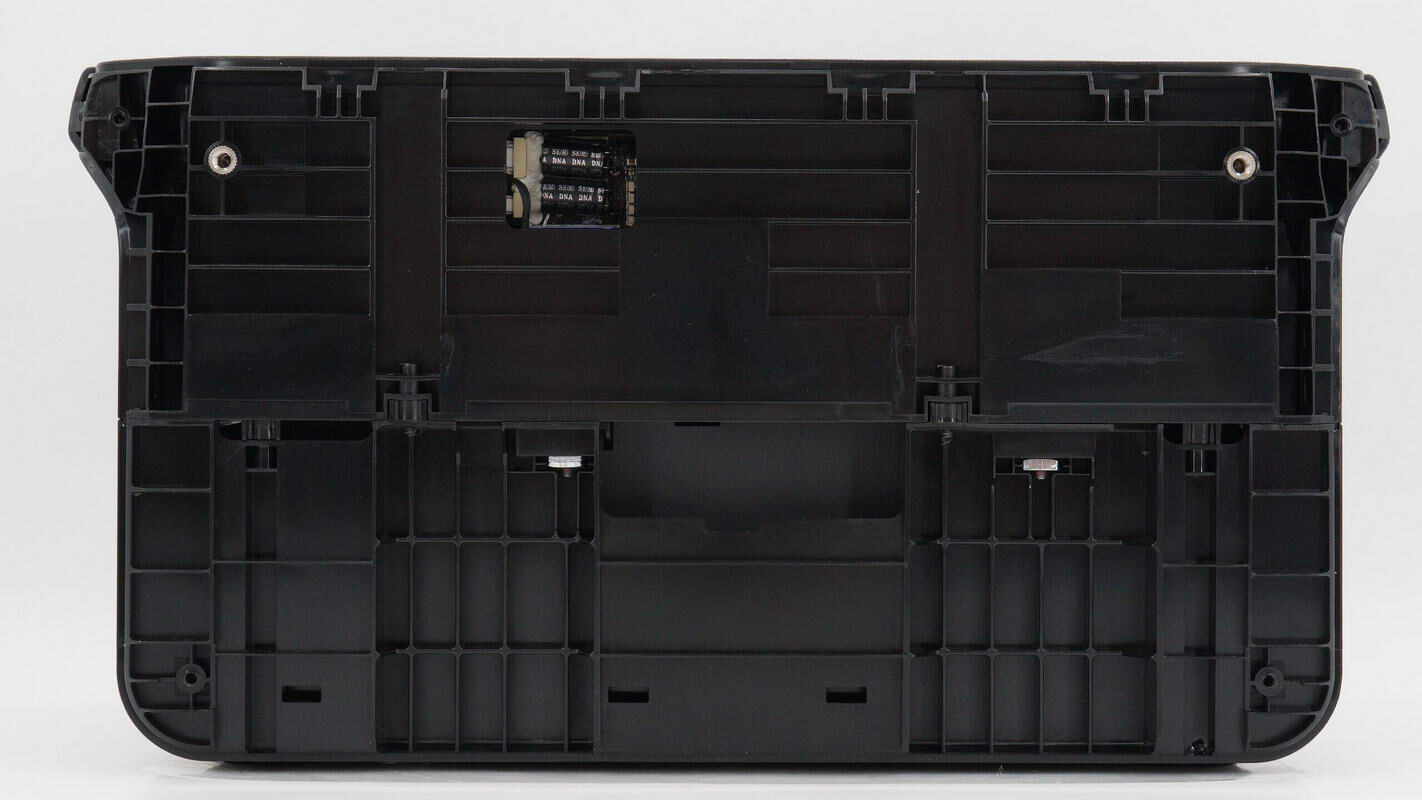

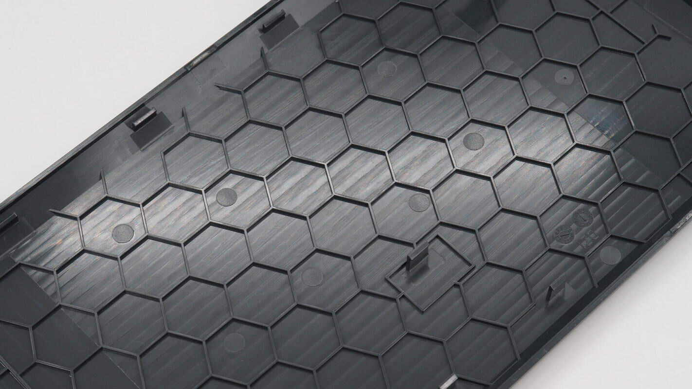

盖板内部设有加强筋结构。

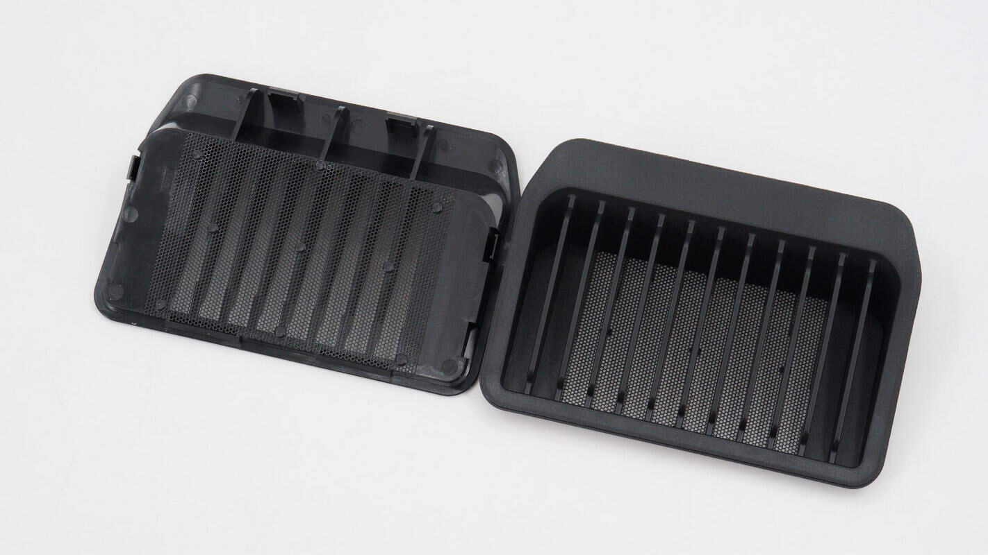

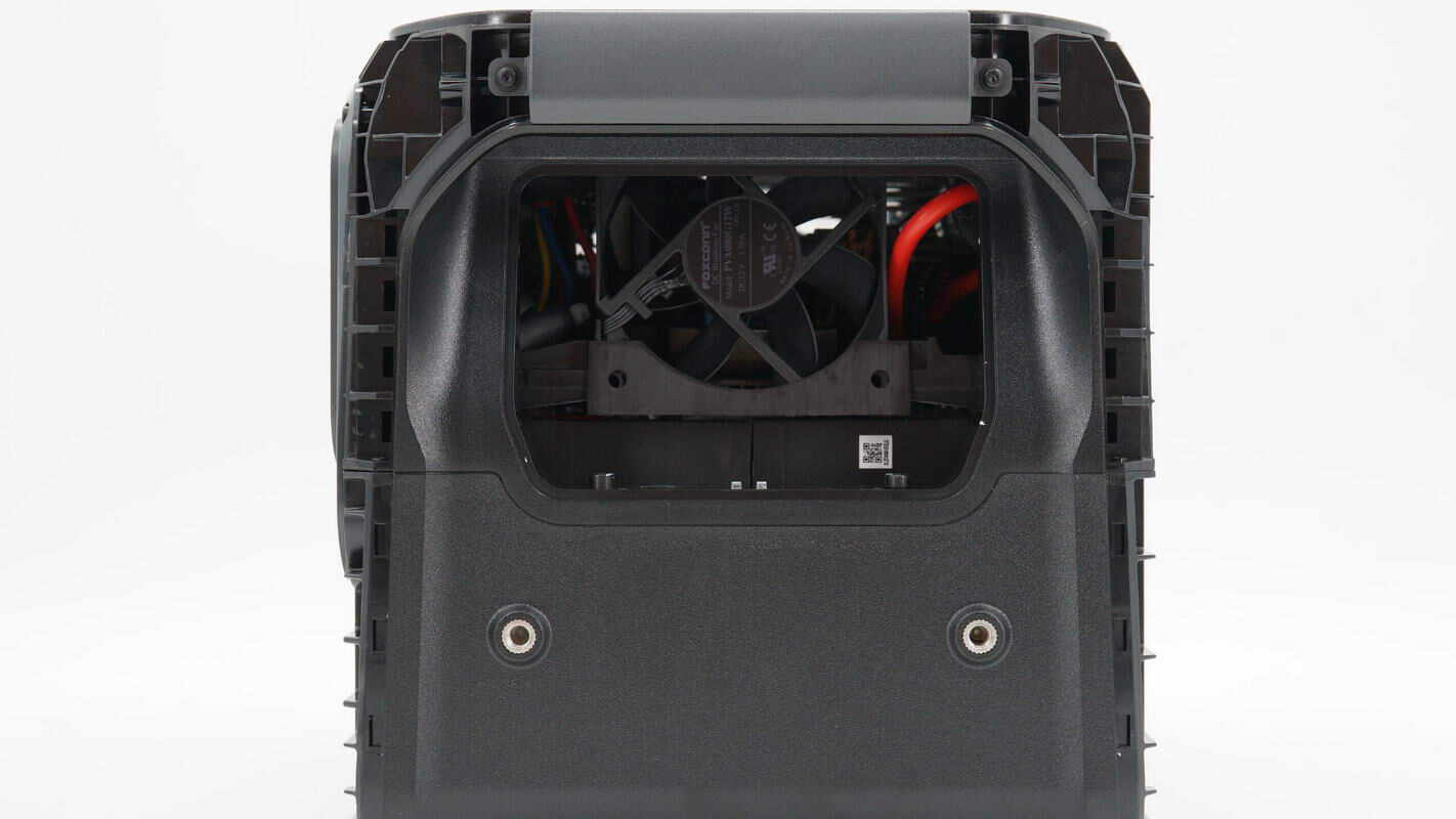

机身侧面的散热格栅内置滤网。
机身接口区域采用灰色塑料面板,面板通过螺丝固定。

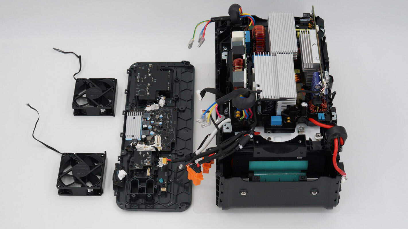

户外电源机身为上下两部分组成,通过螺丝固定。
户外电源上盖通过螺丝固定,内部设有散热风扇。
另一侧同样设有散热风扇。

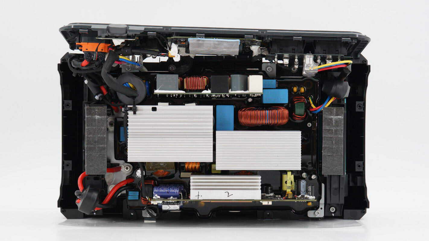

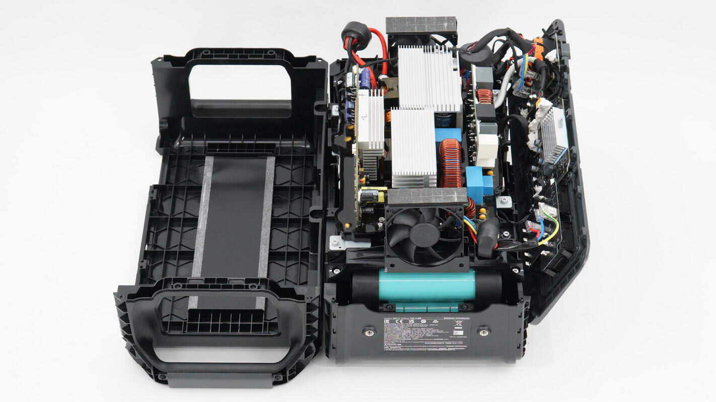

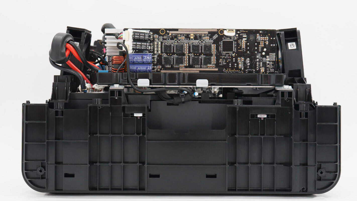

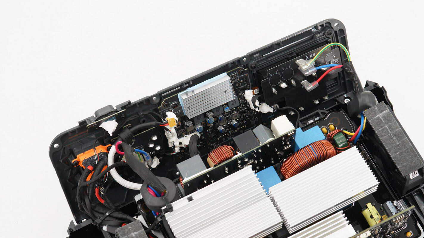

拧下固定螺丝,拆下户外电源上盖,内部为双向逆变模块。

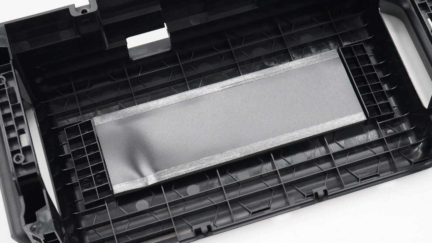

壳体内部粘贴泡棉和麦拉片,组成风道,提升散热性能。
户外电源内部一览,上方为机身侧面快充面板,内部为双向逆变模块,在逆变模块两侧设有散热风扇。
侧面可以看到双向逆变模块的控制板。

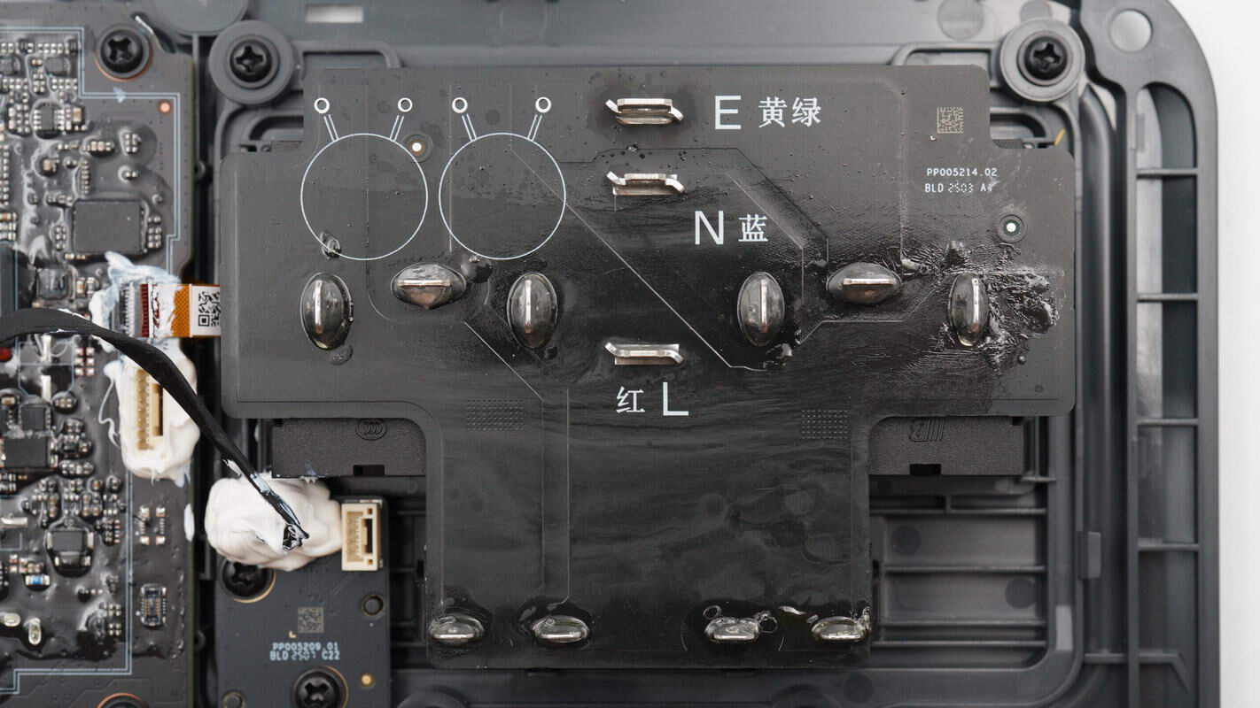

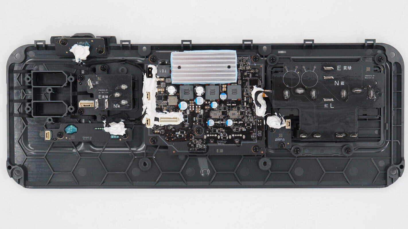

机身侧面面板内部一览,交流输入和输出端子通过接线端子连接,SDC接口通过螺丝直接固定在壳体内部,并通过导线连接,侧面面板通过XT30连接器供电。
交流输入输出导线均连接到双向逆变模块。
断开连接导线,拆下散热风扇和机身侧面面板。

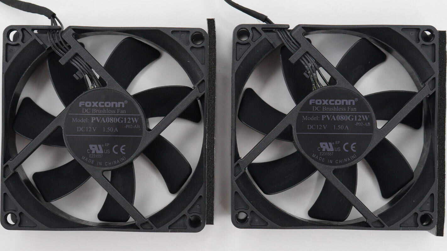

散热风扇来自富士康,型号PVA080G12W,为8012尺寸,规格为12V1.5A,四线温控风扇。

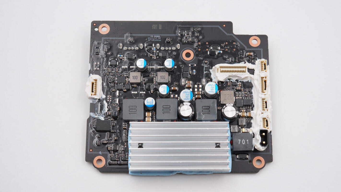

侧面面板内部设有PCBA模块,用于USB快充输出和屏幕显示驱动。

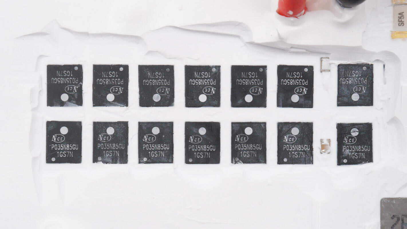

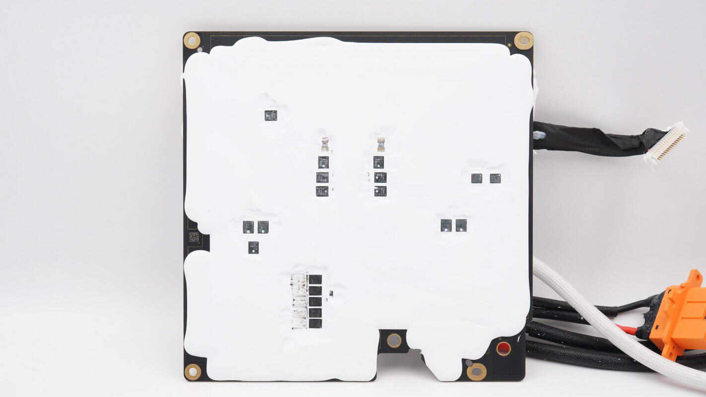

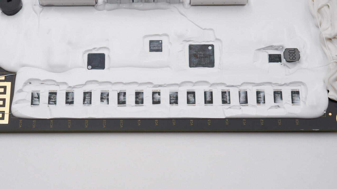

保护板整体涂胶密封,中间位置设有散热片和合金电感以及滤波电容,上方设有主控MCU和电池保护芯片,下方设有保险丝,电池保护管和取样电阻,右下角设有接线柱用于连接双向逆变模块。

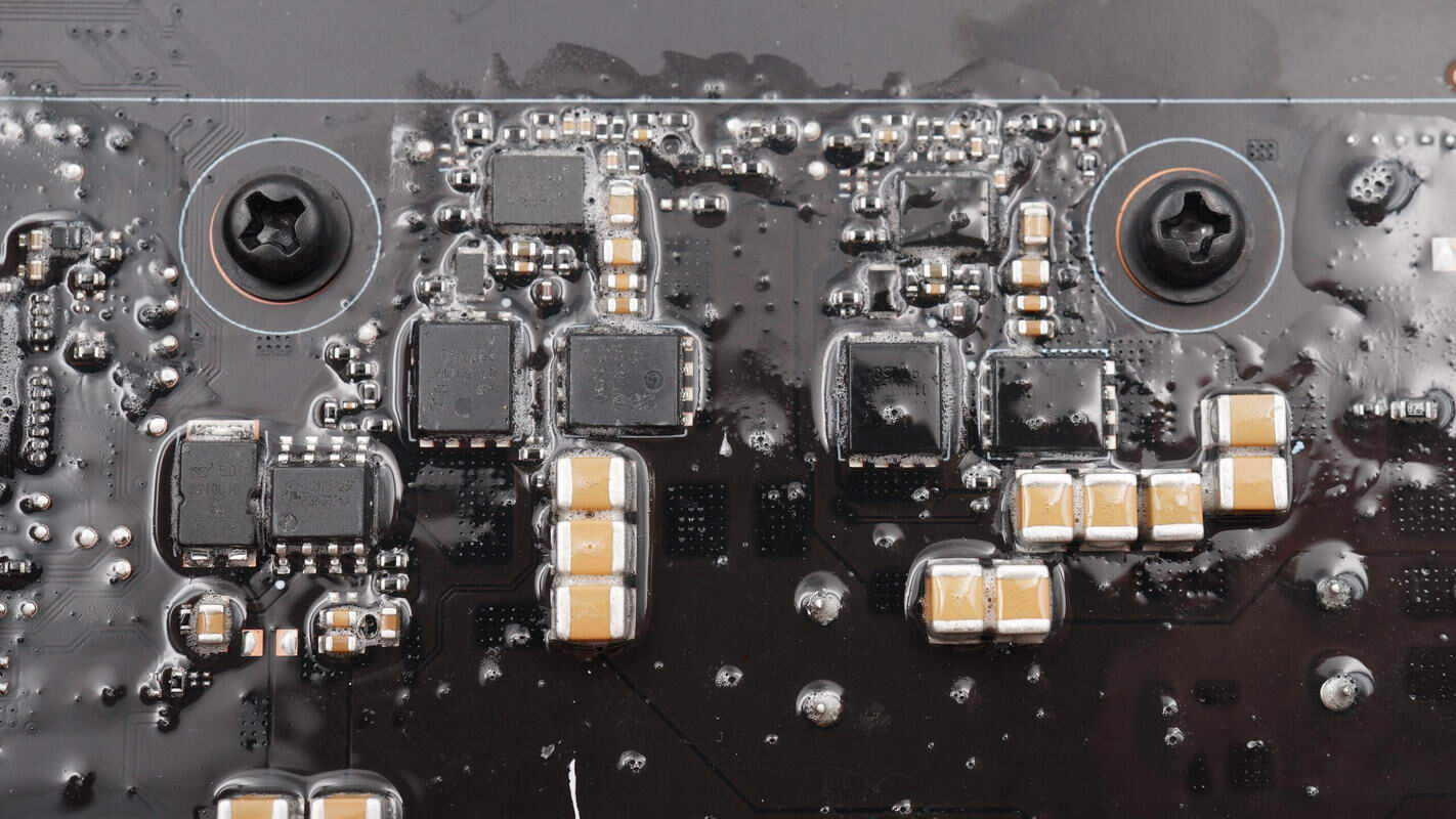

保护板背面设有MOS管和二极管。

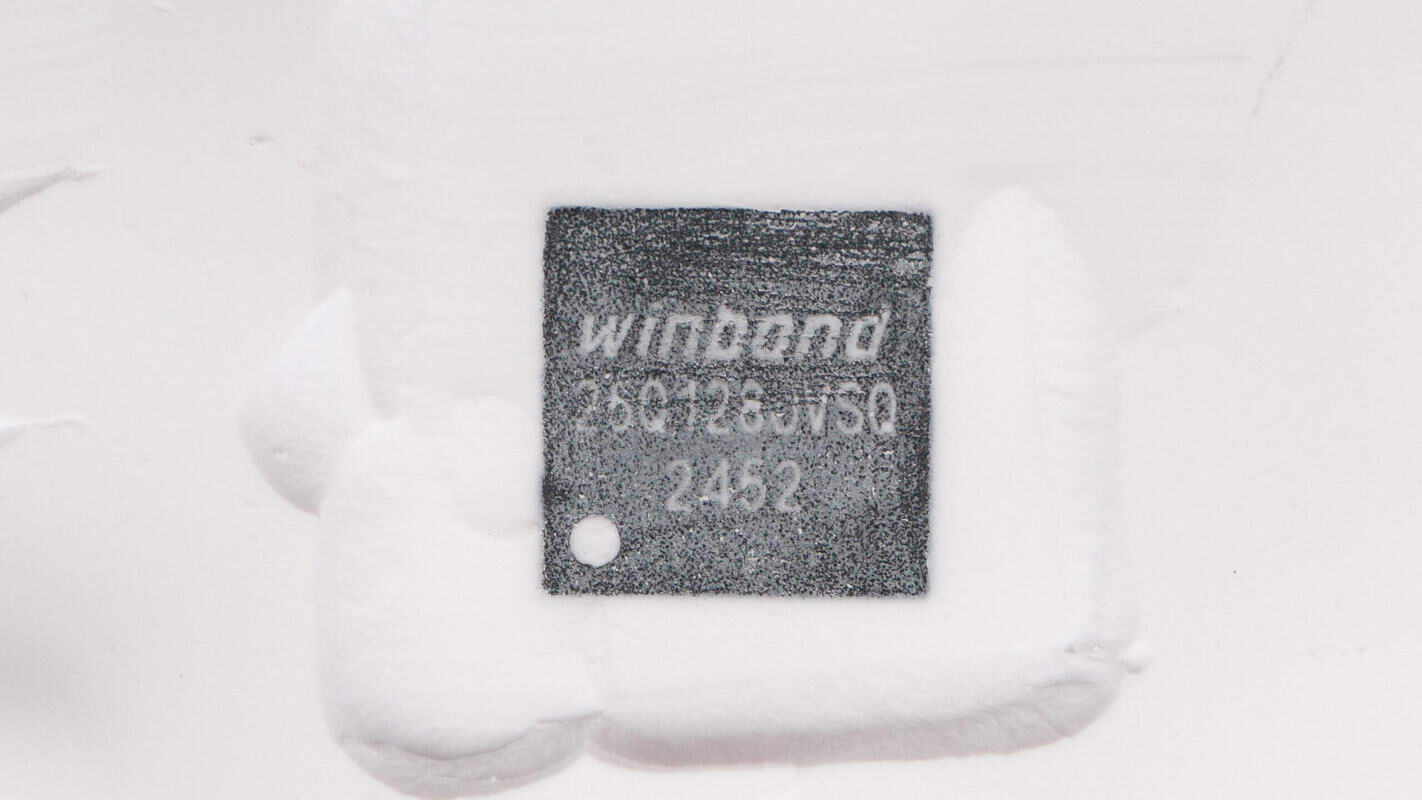

存储器来自华邦,型号W25Q128JVSIQ,容量为16MB,采用SOP8封装。

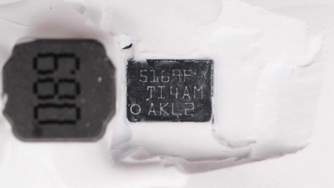

降压芯片来自德州仪器,丝印5169F,型号LM5169,是一颗支持120V输入电压的同步降压转换器,芯片内置开关管,支持0.65A输出电流,采用HSOIC8封装。

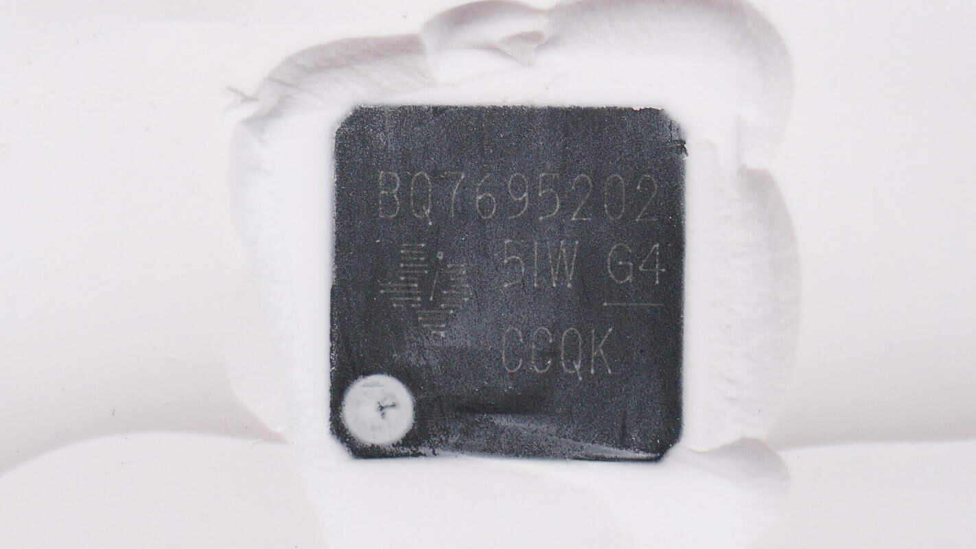

电池保护芯片来自德州仪器,型号BQ7695202,是一颗支持3-16串电池的高精度监控器和保护器,支持锂离子电池,锂聚合物电池和磷酸铁锂电池应用,采用TQFP48封装。

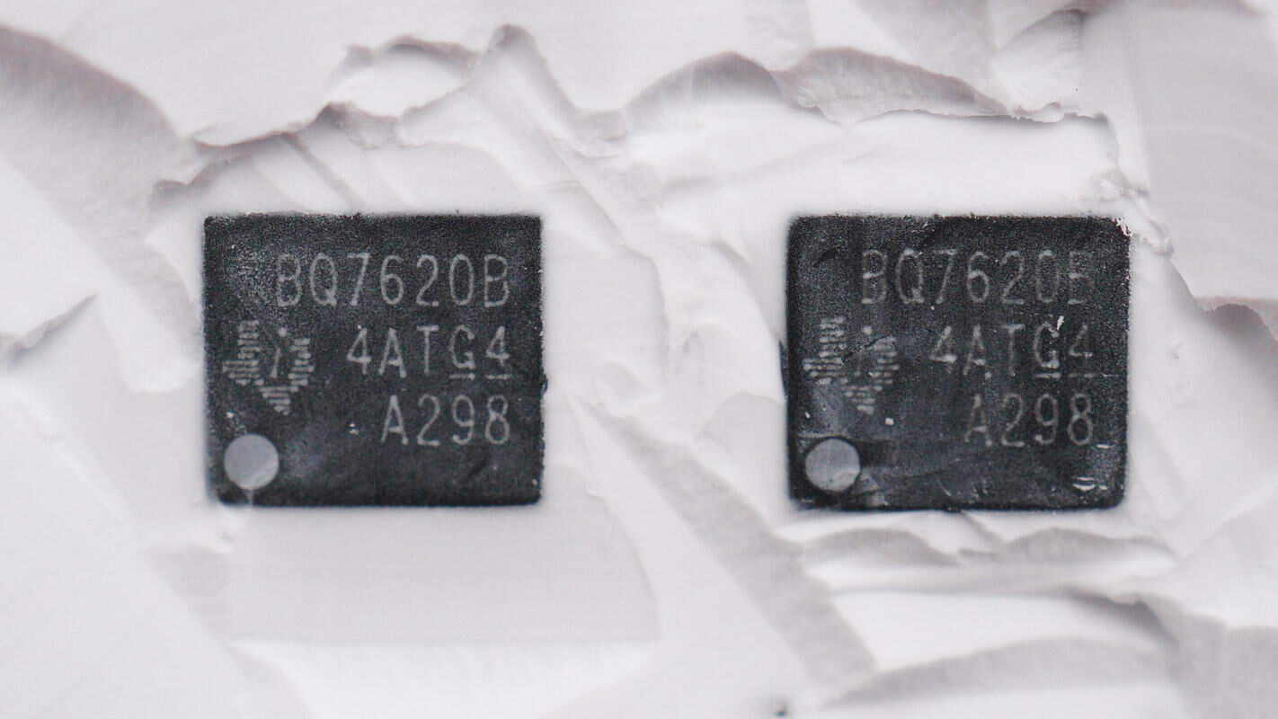

MOS管驱动器来自TI德州仪器,型号BQ76200,用于电池保护管驱动,采用TSSOP16封装。

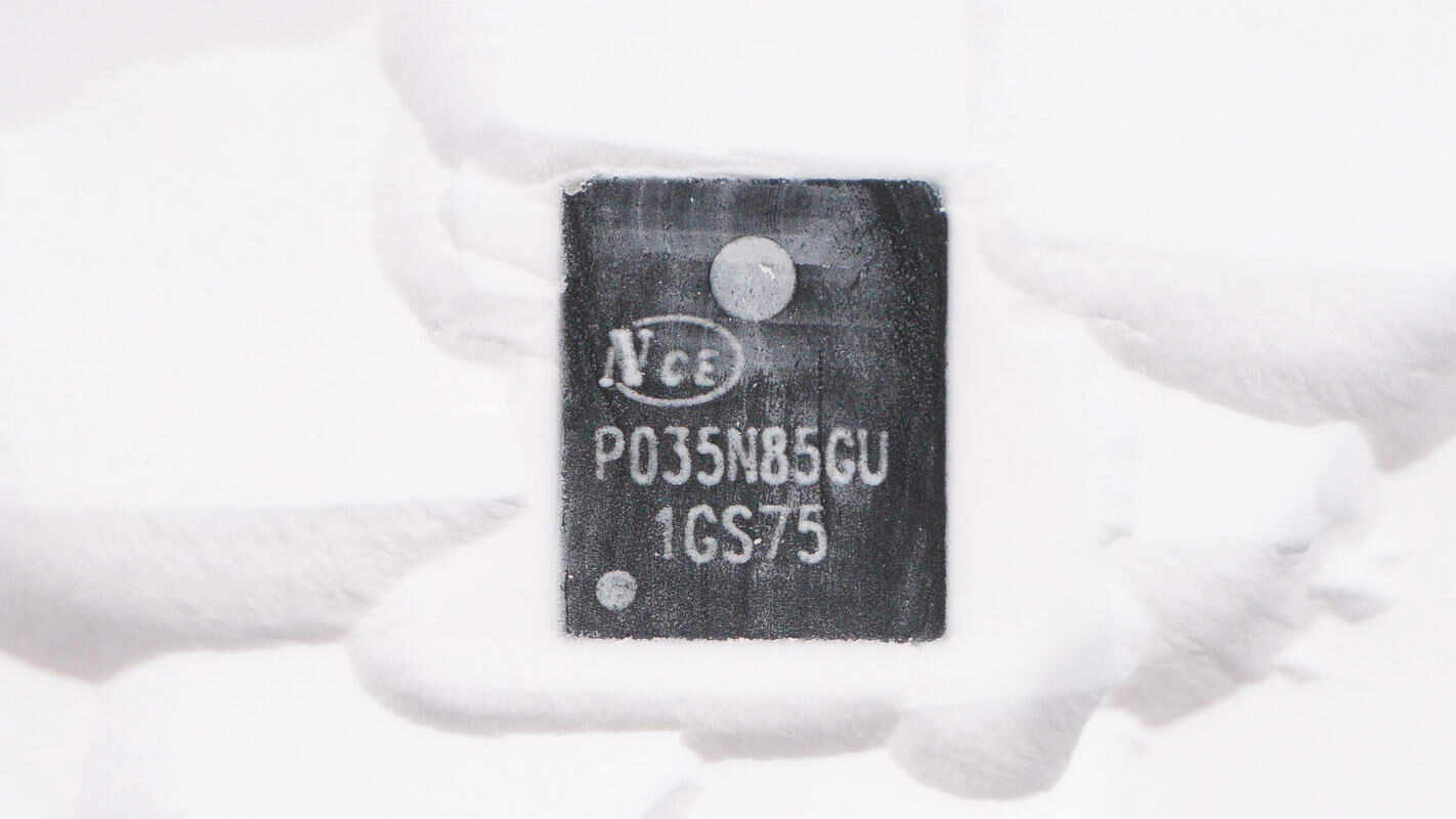

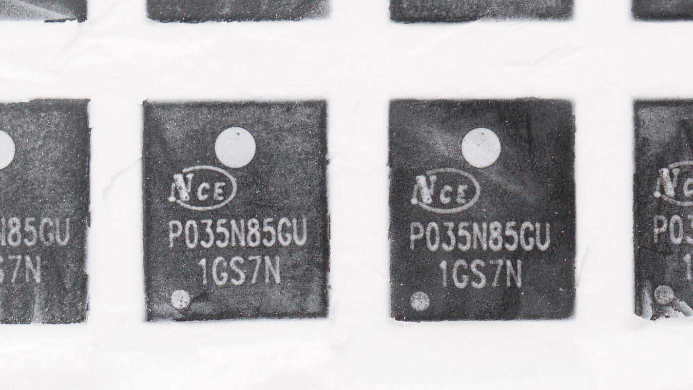

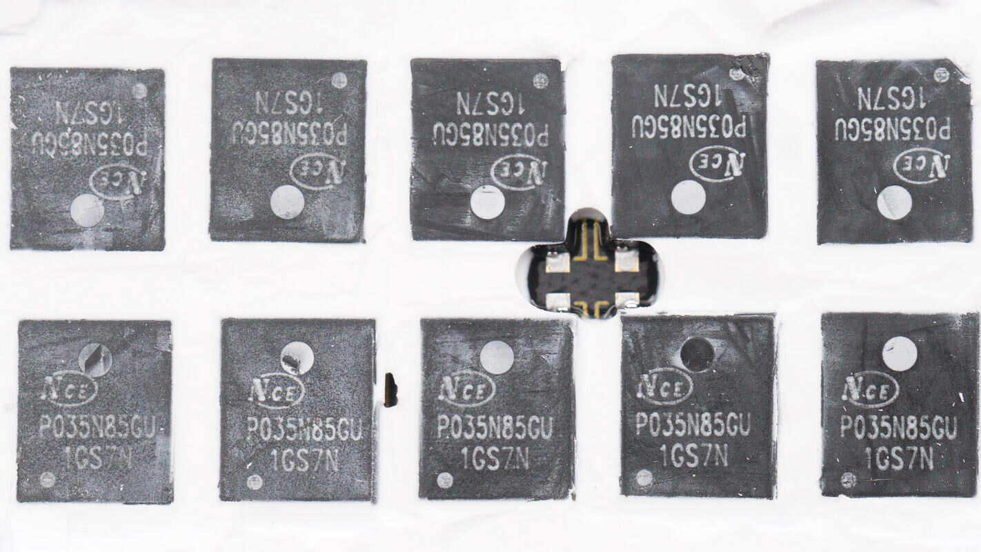

电池保护管来自新洁能,型号NCEP035N85GU,NMOS,耐压85V,导阻2.9mΩ,采用DFN5*6封装。

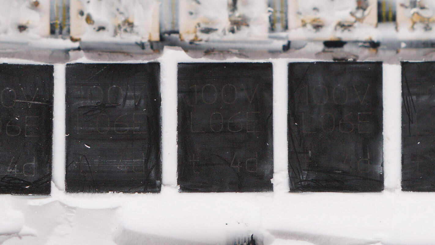

电池保护管背面焊接肖特基二极管。
肖特基二极管来自安世,丝印100V L06E,型号PMEG100V060ELPD,规格为100V 6A,采用SOT1289封装。

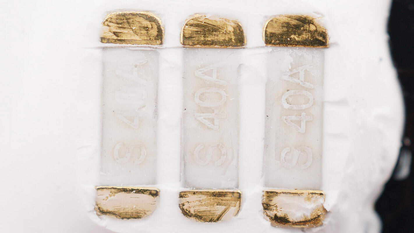

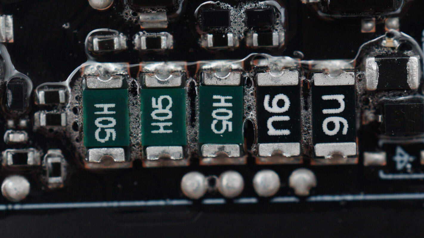

三颗40A保险丝并联,用于电池组过流保护。

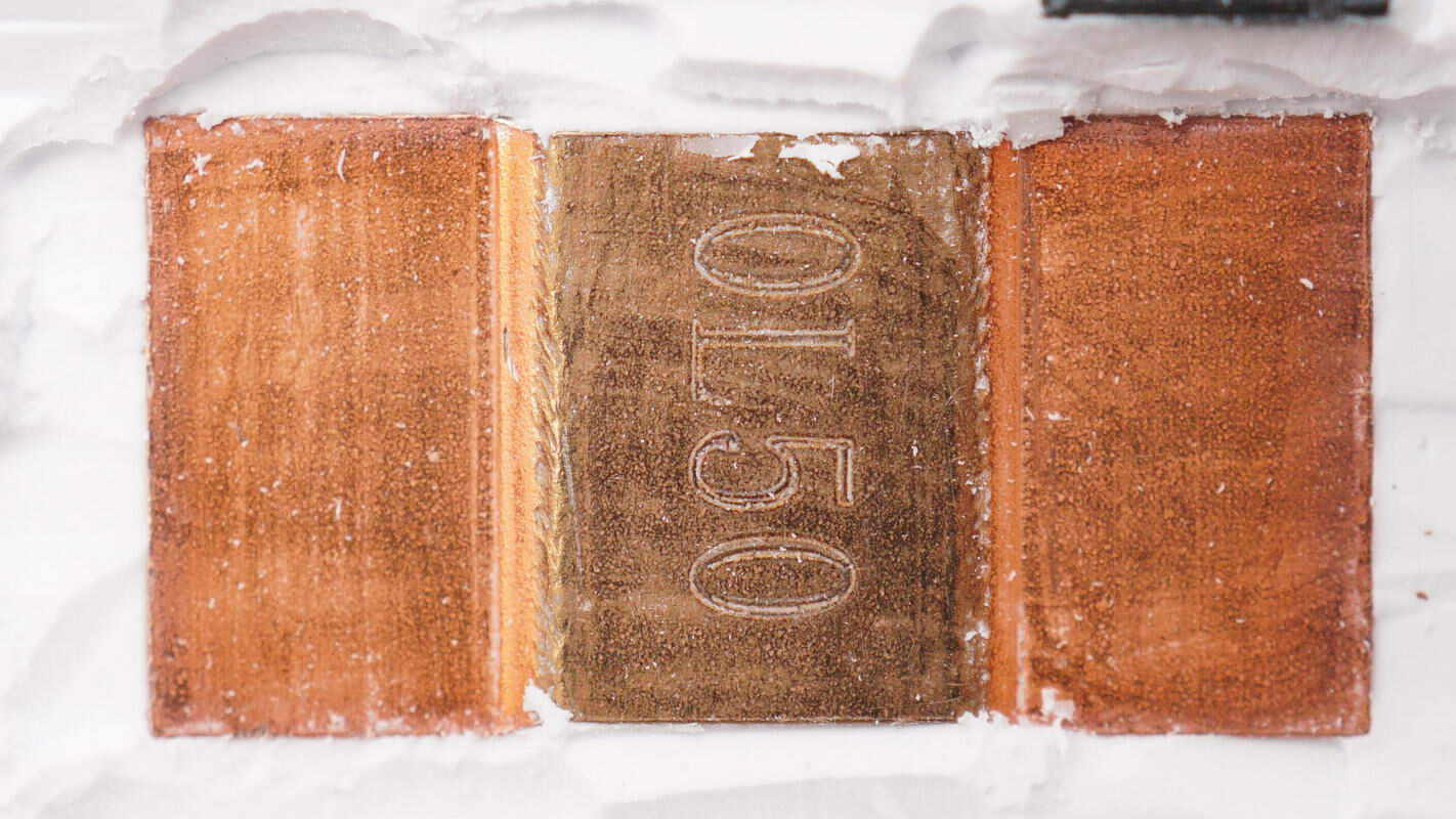

0.5mΩ取样电阻用于电池组电流检测。
用于串联电池组均衡的电阻特写。

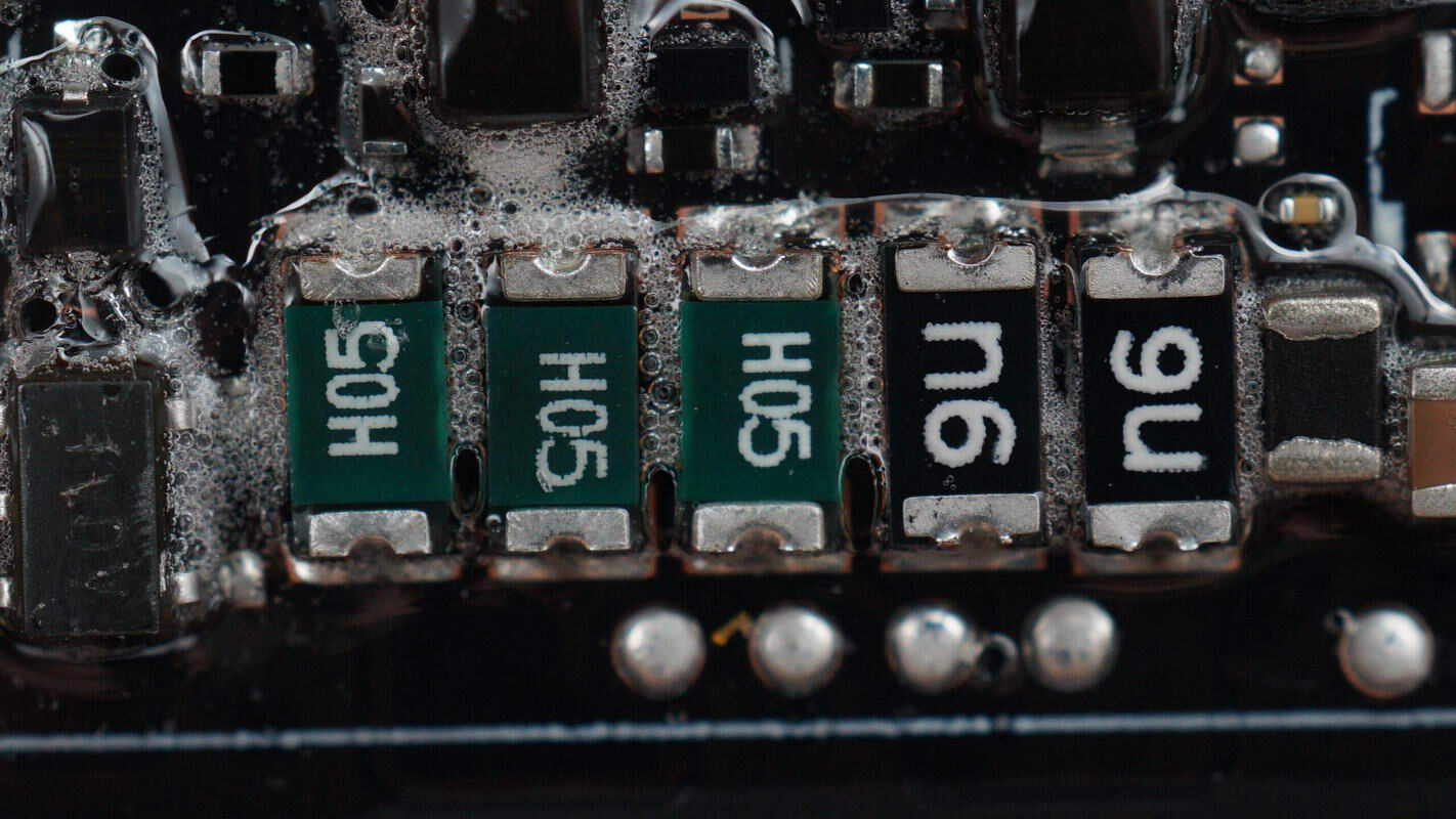

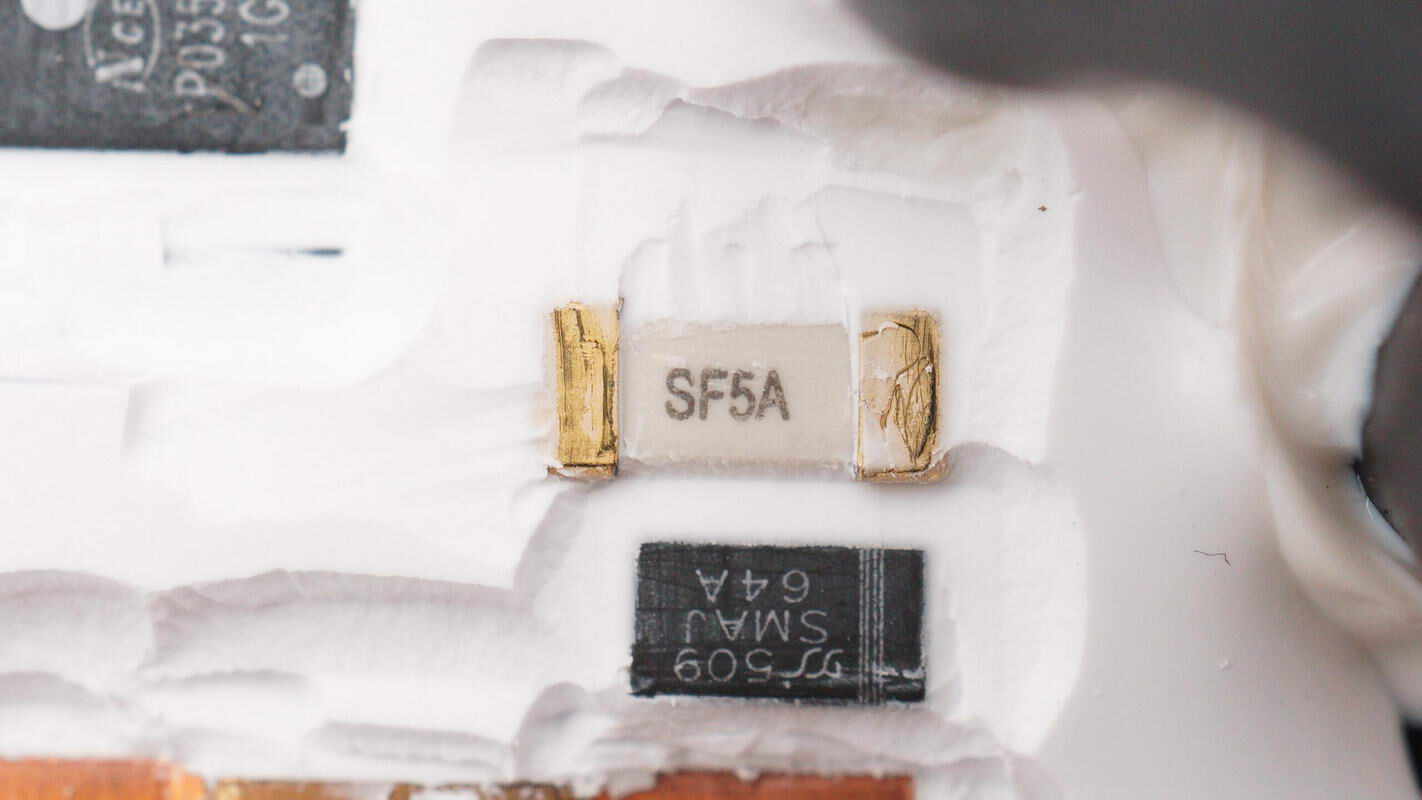

在保护板输出端设有保险丝和TVS,贴片保险丝规格为6.3A。

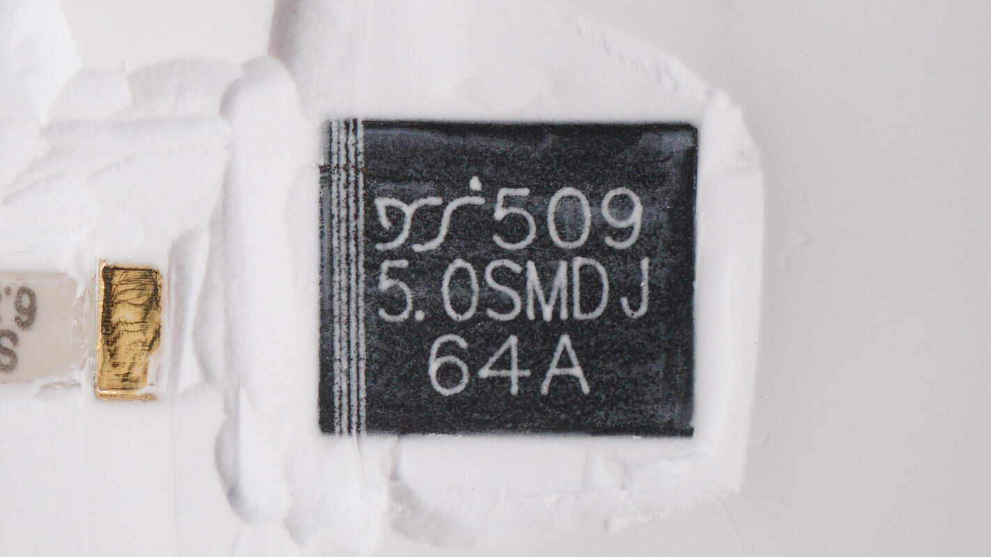

TVS二极管来自扬杰科技,型号5.0SMDJ64A,工作电压为64V,用于吸收输出端的过压浪涌,采用SMC封装。

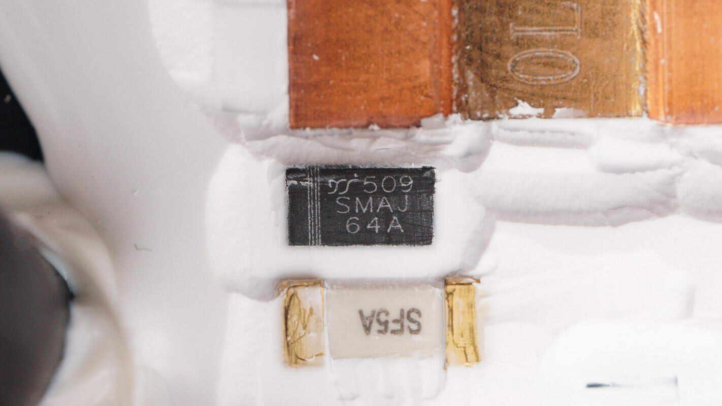

另一组保险丝和TVS用于SDC接口过压保护,贴片保险丝规格为5A。
TVS二极管来自扬杰科技,型号5.0SMAJ64A,工作电压为64V,用于吸收输出端的过压浪涌,采用SMA封装。

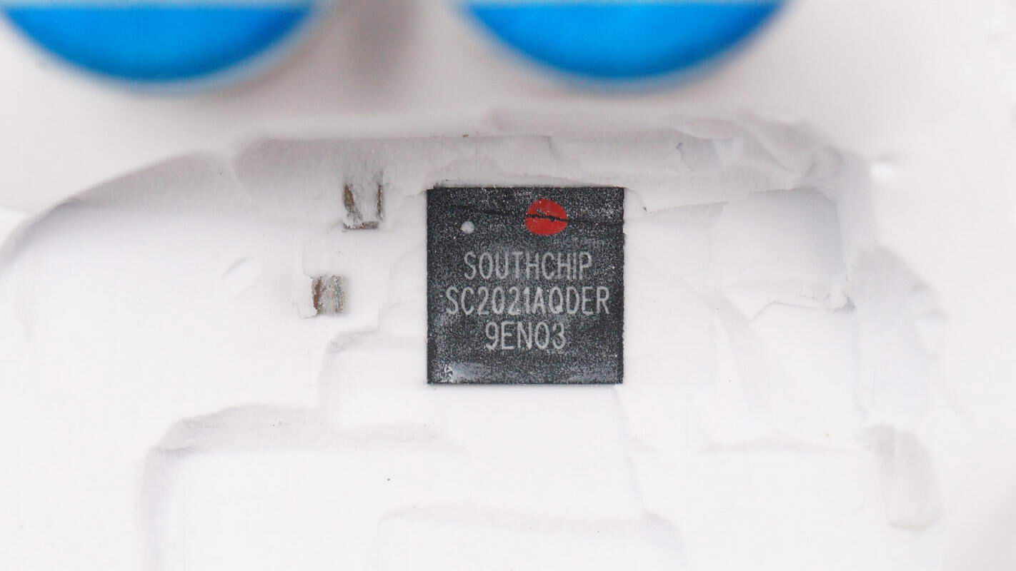

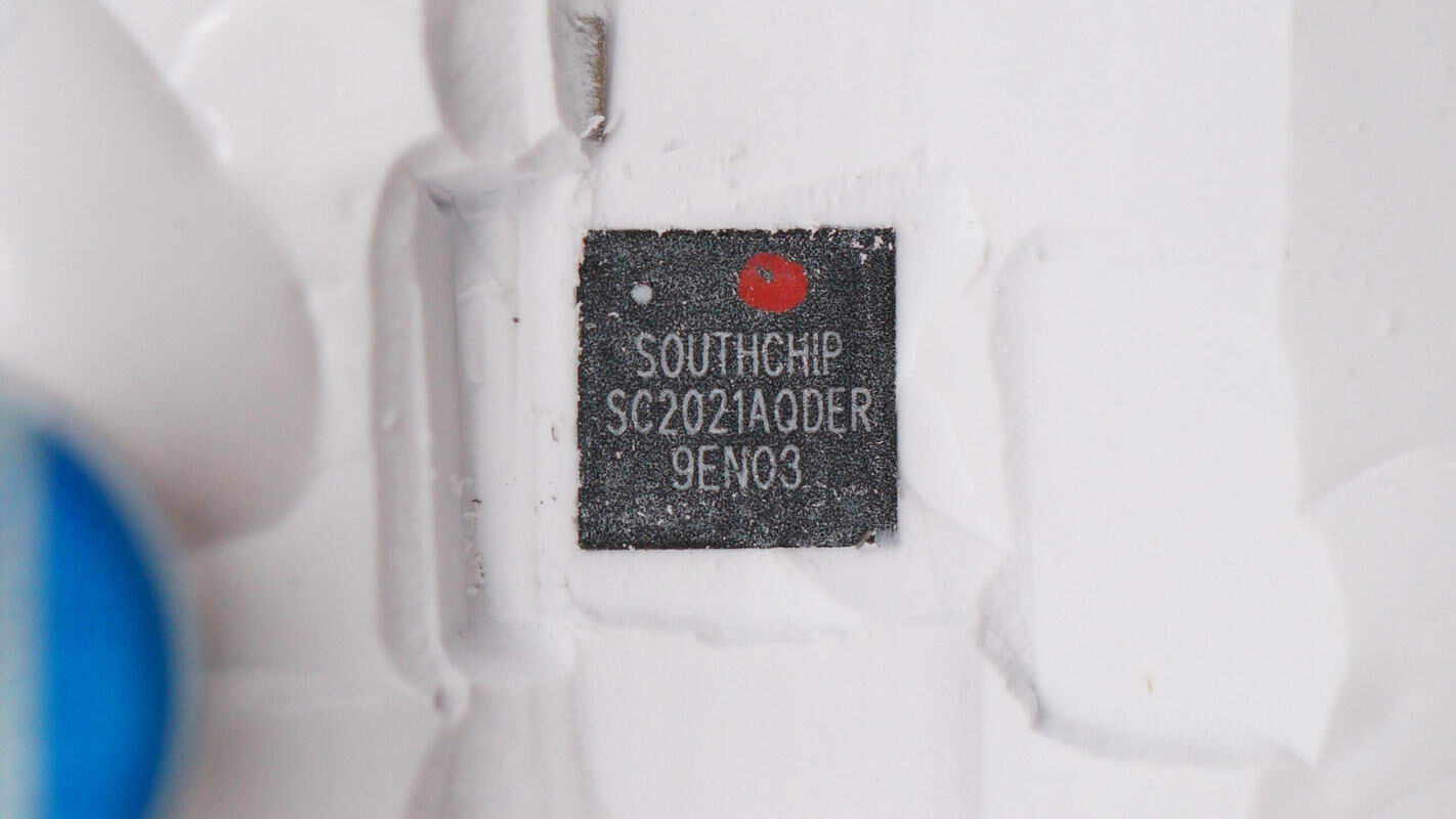

两颗协议芯片来自南芯科技,型号SC2021A,是一款高度集成的Type-C/PD和DPDM快充控制器。 符合最新的Type-C和PD 3.0标准,通过了USB PD3.1符合性测试。芯片支持专有的高压快充协议,包含一组USB-C接口和两组DPDM接口,满足1A+1C双口快充应用,采用QFN32封装。
另一颗南芯科技SC2021A芯片特写。

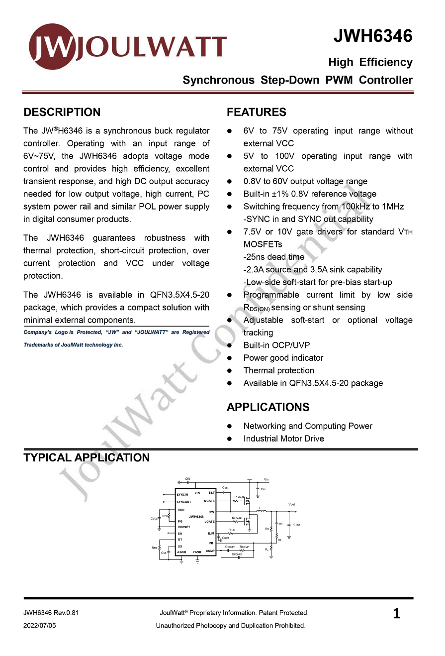

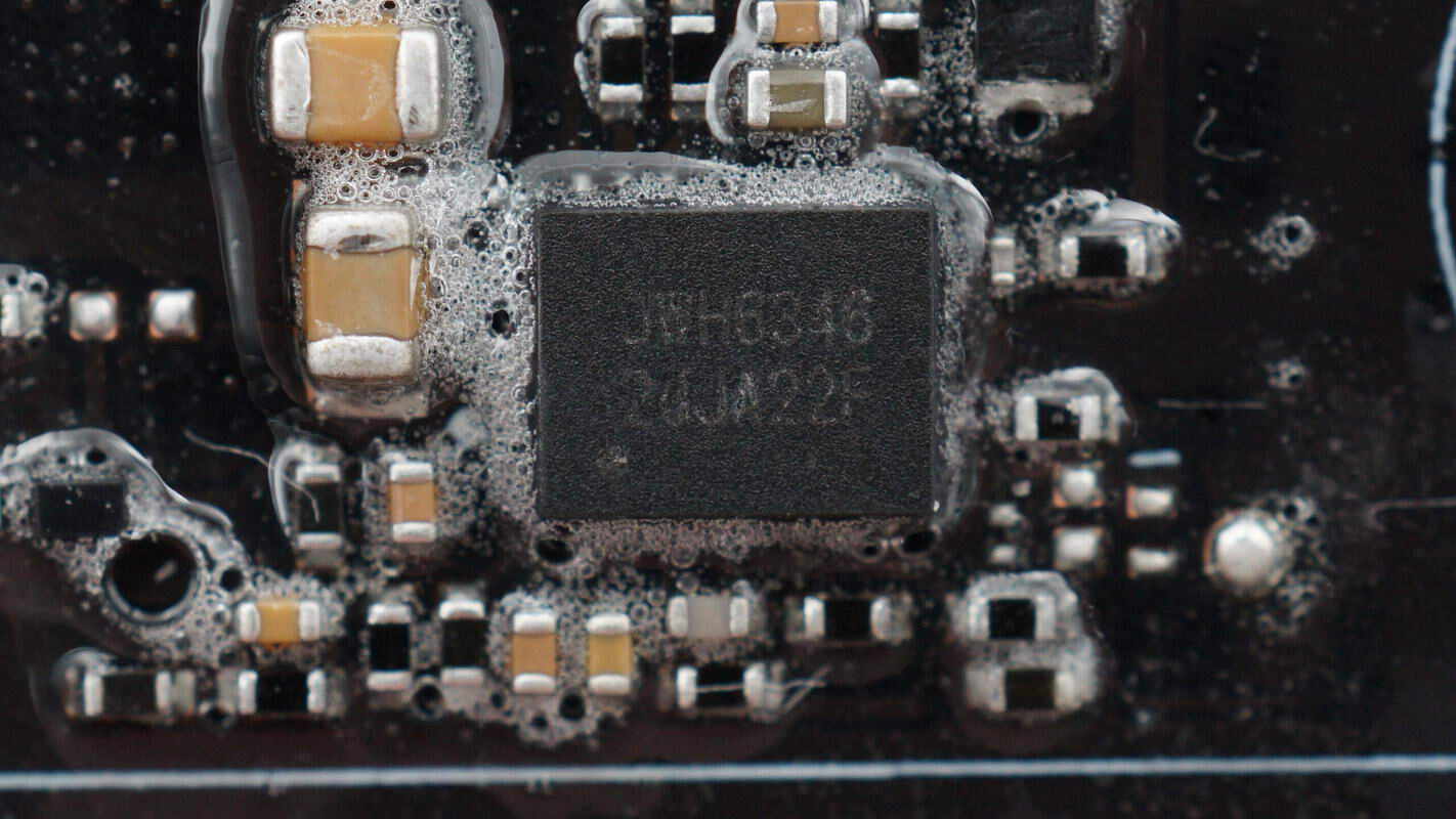

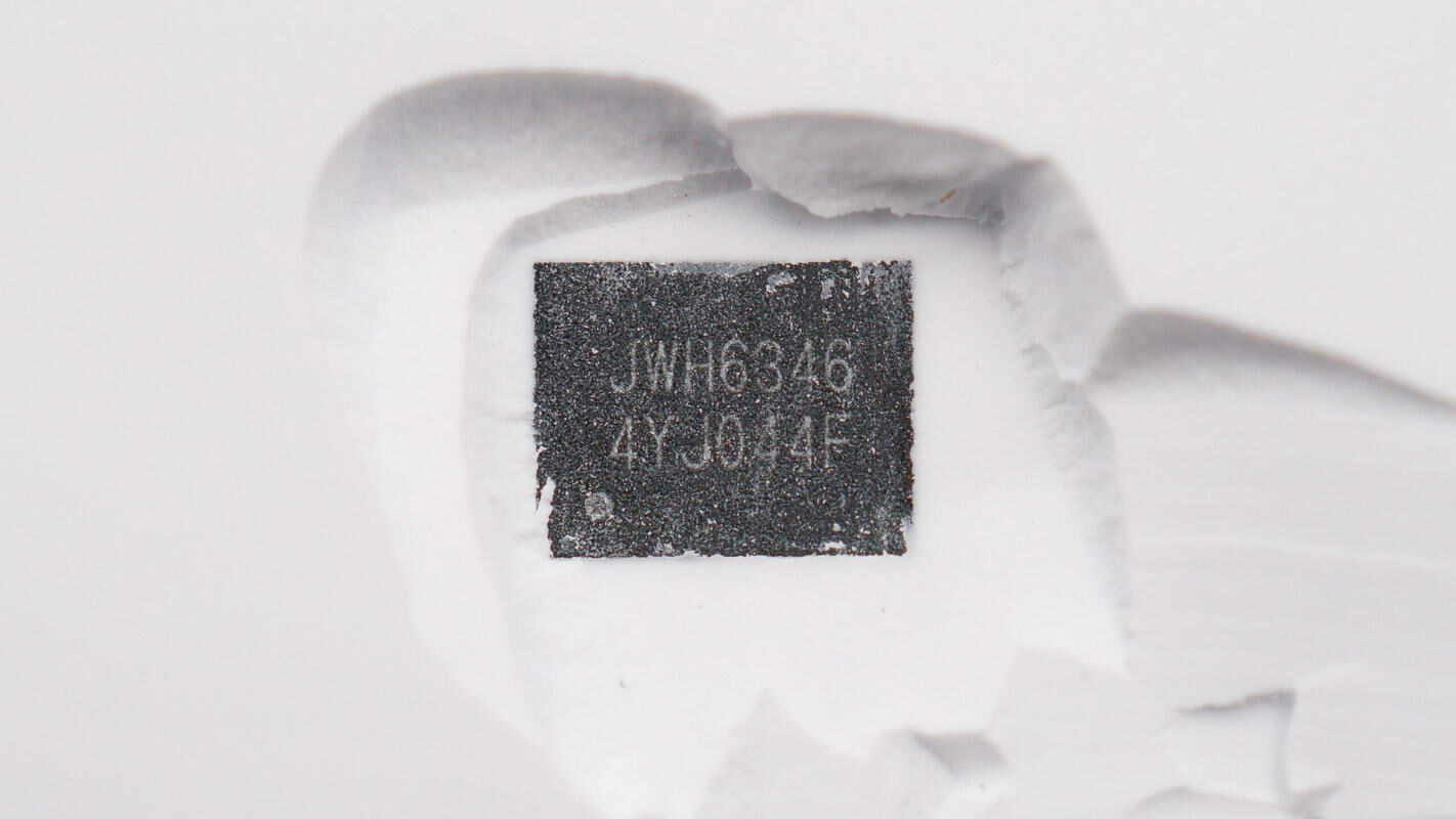

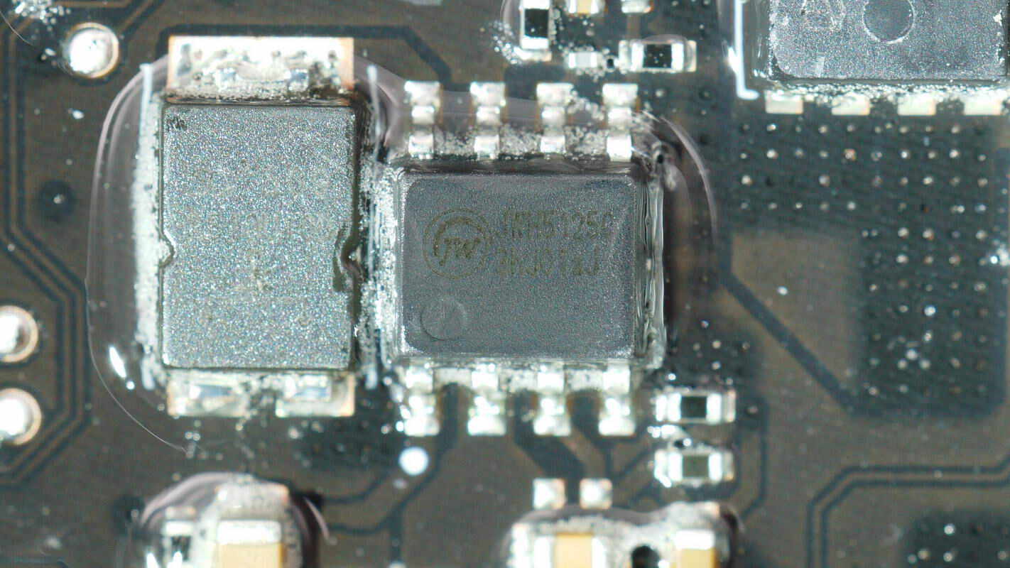

搭配使用的同步降压控制器来自杰华特,型号JWH6346,在外部提供VCC供电时支持100V输入电压,内部提供VCC供电时支持75V输入电压,支持60V输出电压。芯片支持100KHz到1MHz开关频率,并具备同步信号引脚,芯片内置过流保护和欠压保护,具备PG信号输出。
杰华特 JWH6346 资料信息。

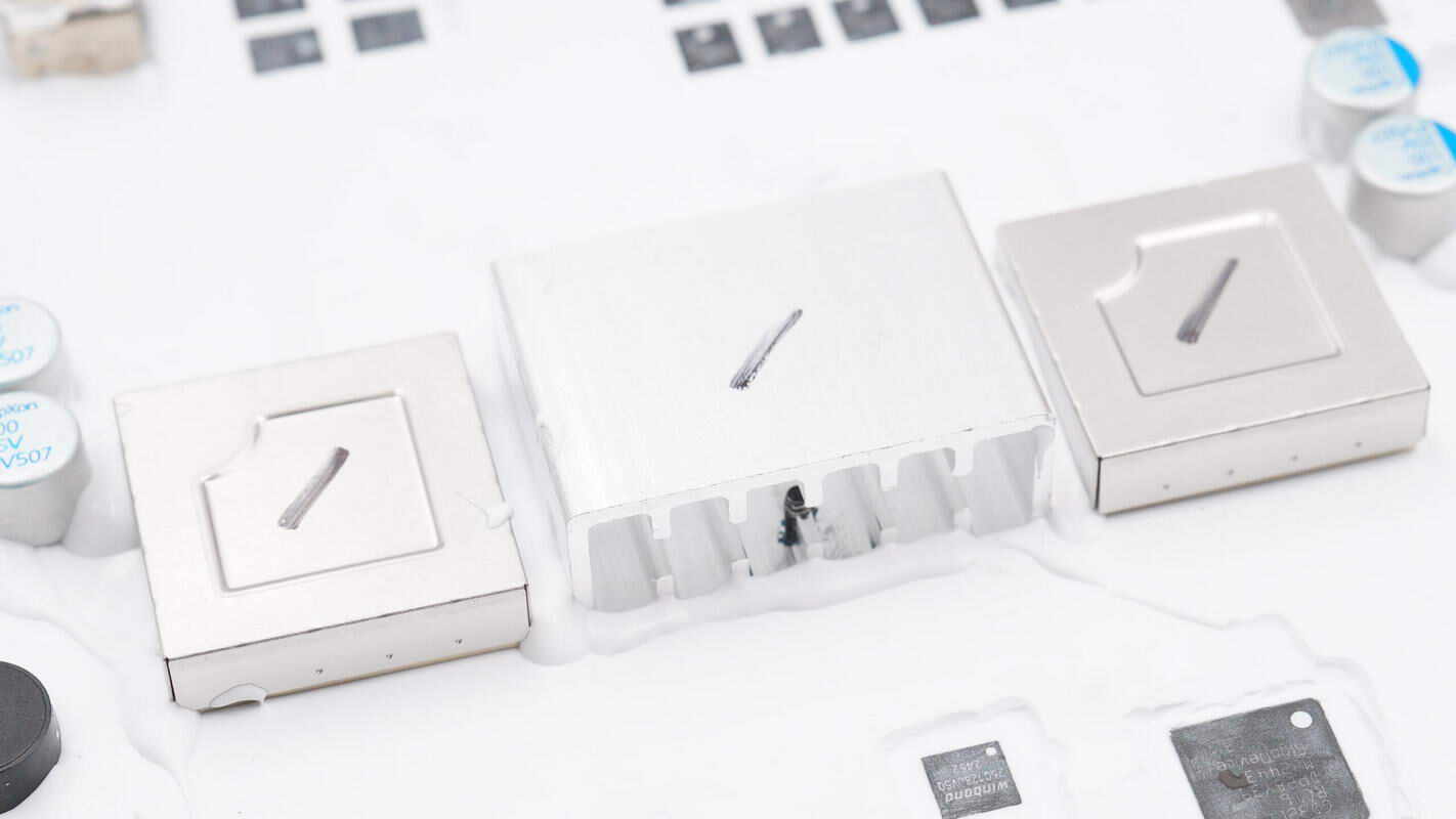

两颗功率电感设有屏蔽罩,中间设有散热片。

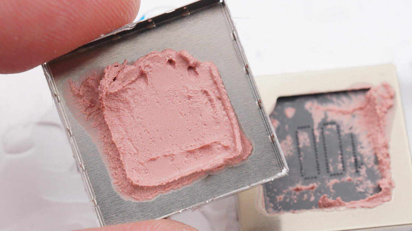

电感与屏蔽罩之间涂有导热凝胶。

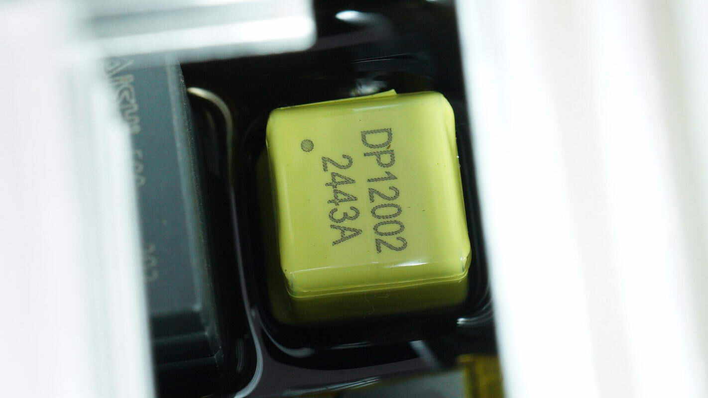

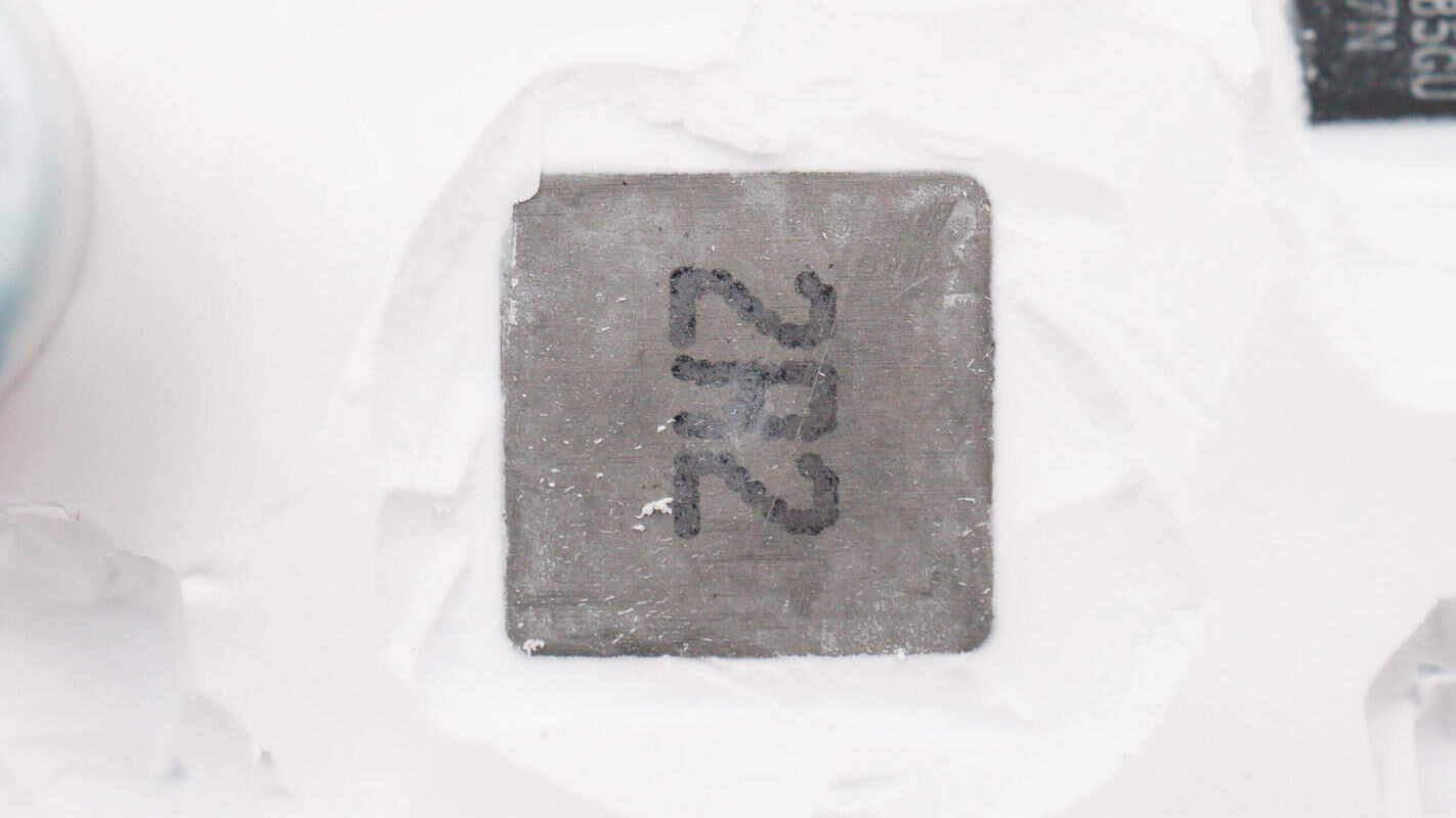

合金电感规格为10μH。

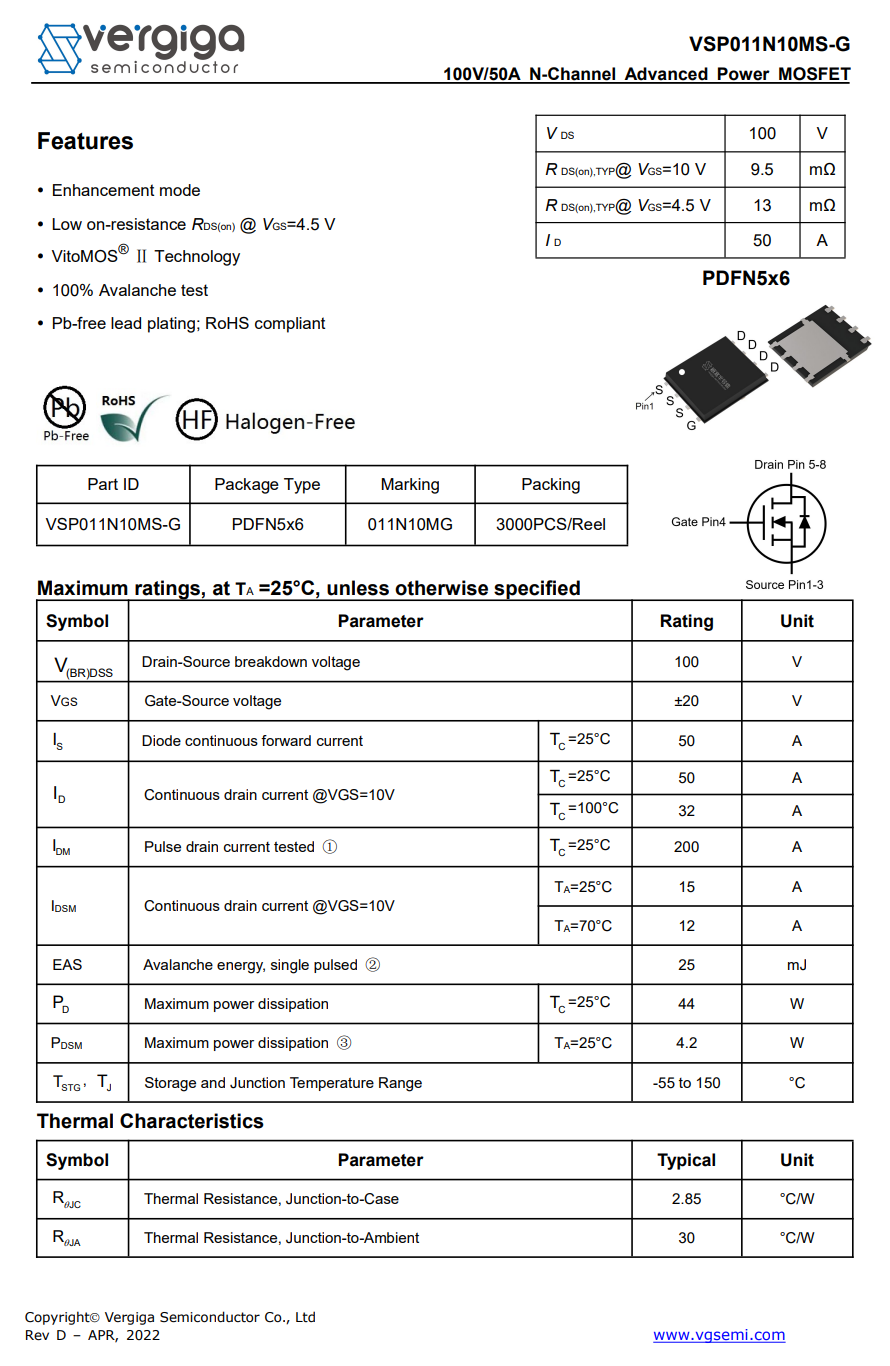

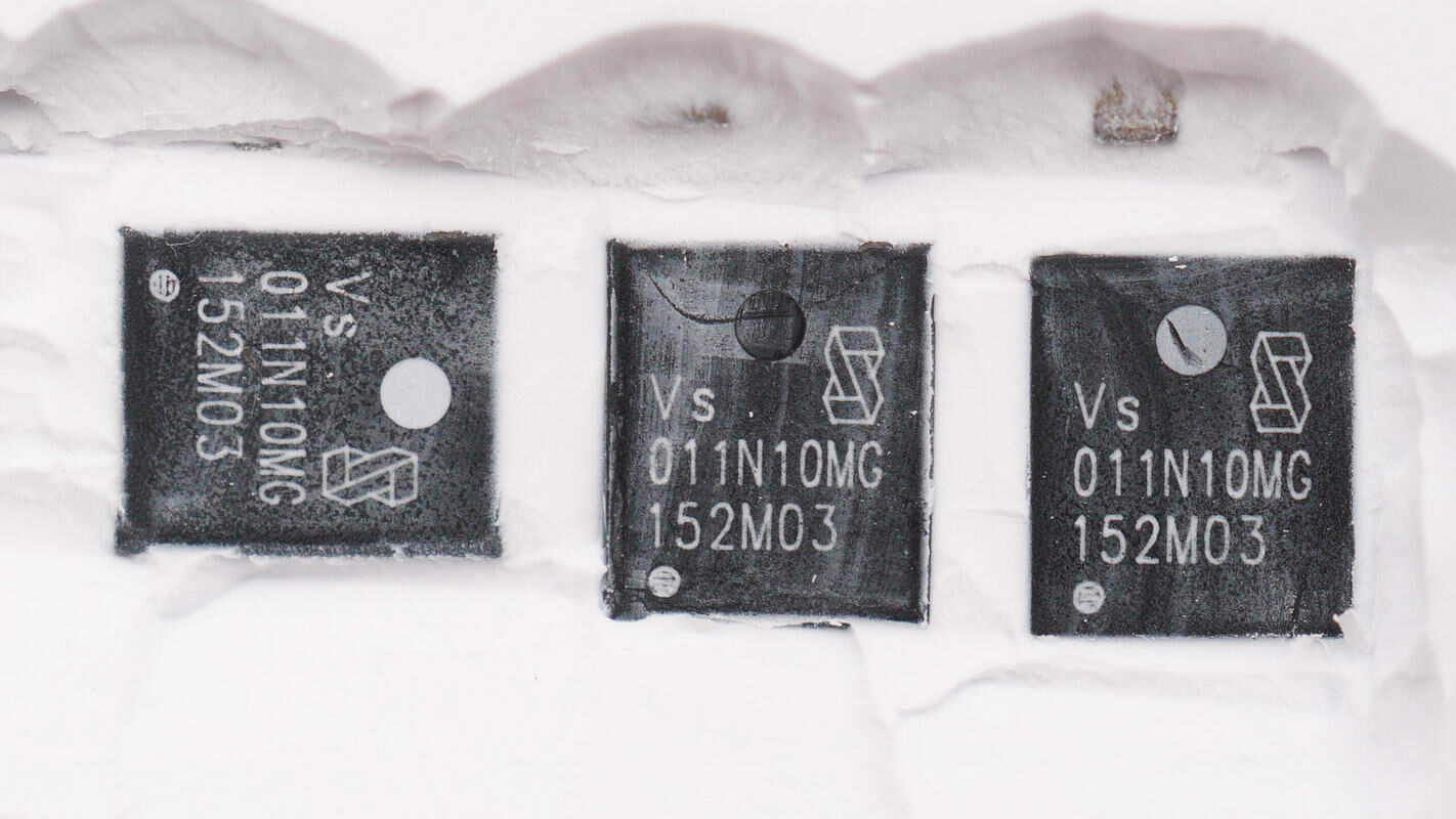

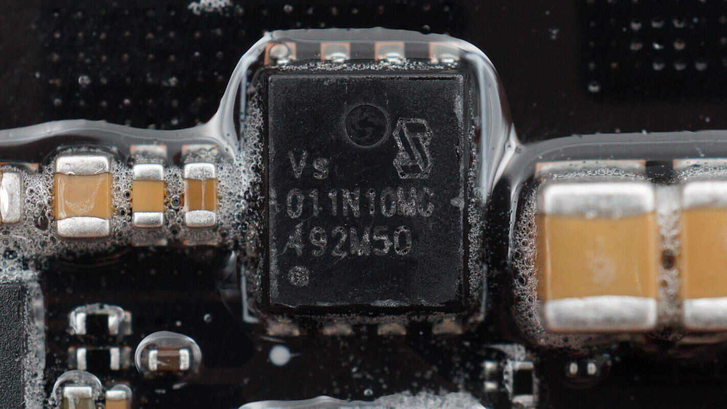

同步降压开关管来自威兆半导体,型号VSP011N10MS-G,NMOS,耐压100V,导阻9.5mΩ,采用PDFN5*6封装。
威兆半导体 VSP011N10MS-G 资料信息。

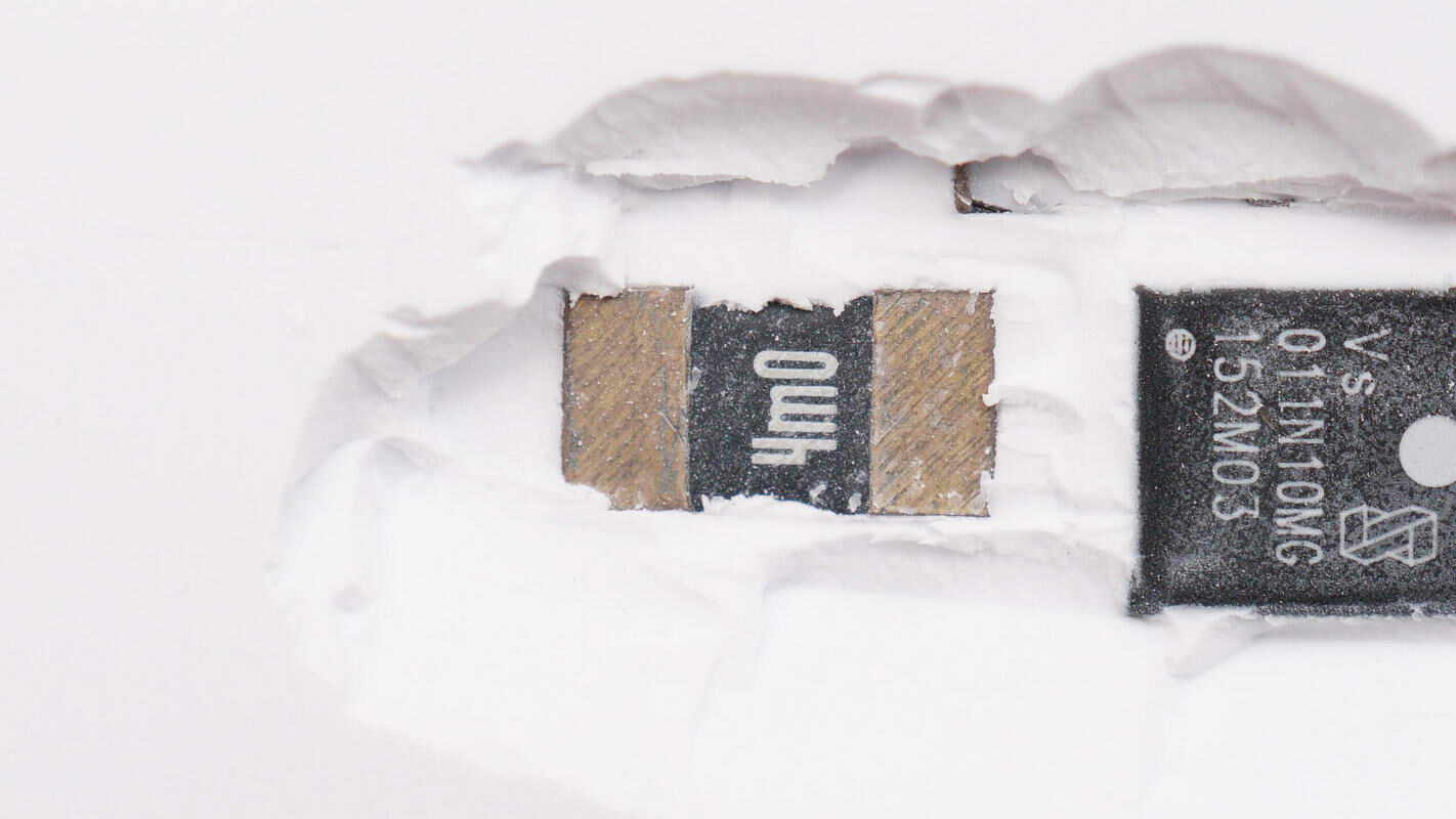

4mΩ电流取样电阻特写。

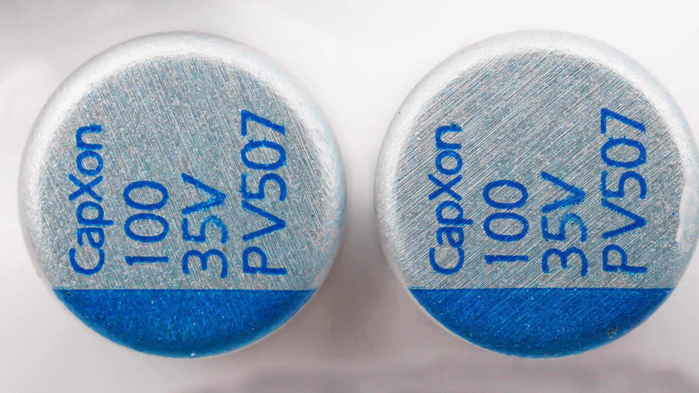

两颗滤波电容来自丰宾,规格为100μF35V。

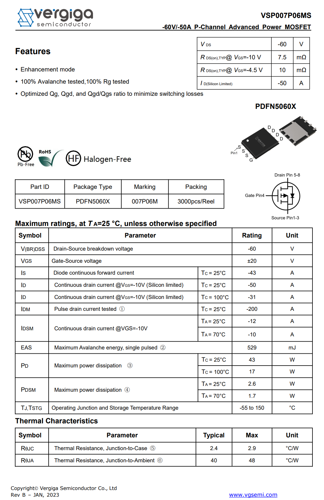

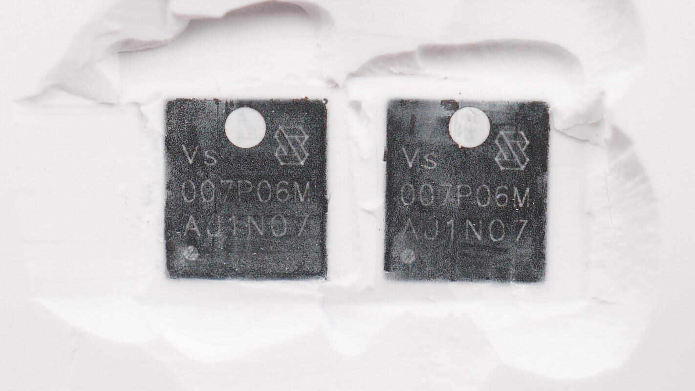

两颗VBUS开关管来自威兆半导体,型号VSP007P06M,PMOS,耐压60V,导阻7.5mΩ,采用PDFN5060X封装。
威兆半导体 VSP007P06MS 资料信息。

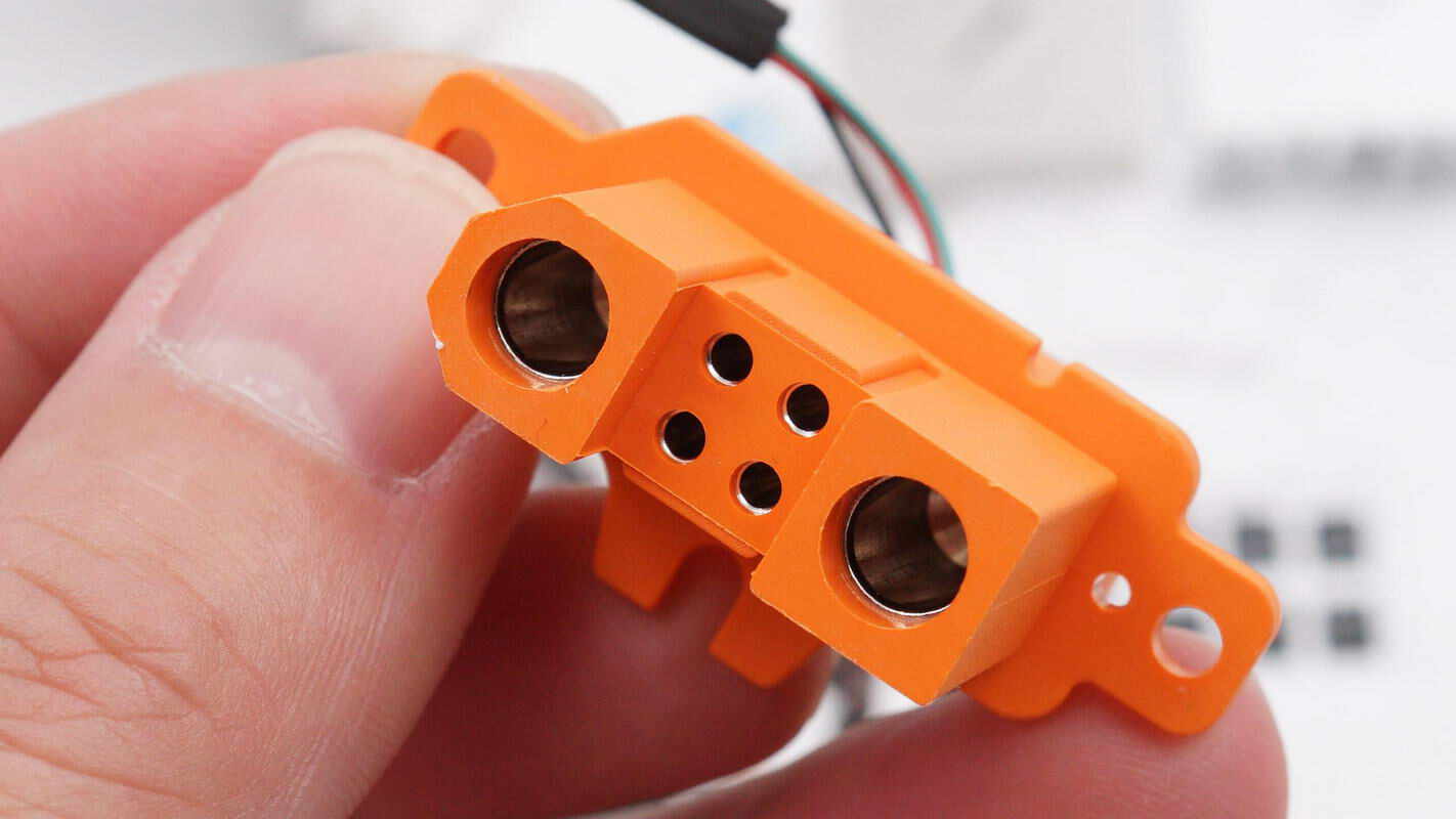

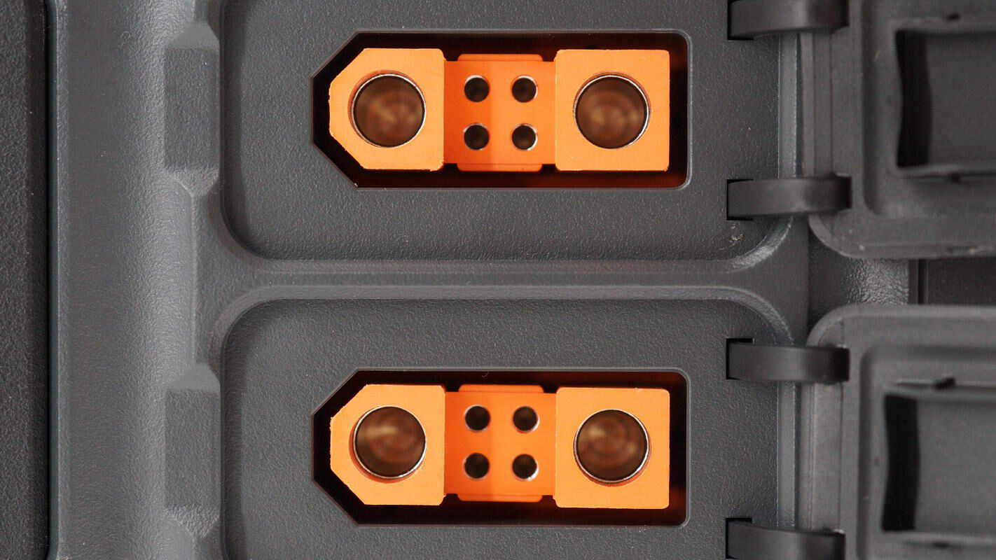

SDC接口特写,两侧为正负极,中间为通信针脚。

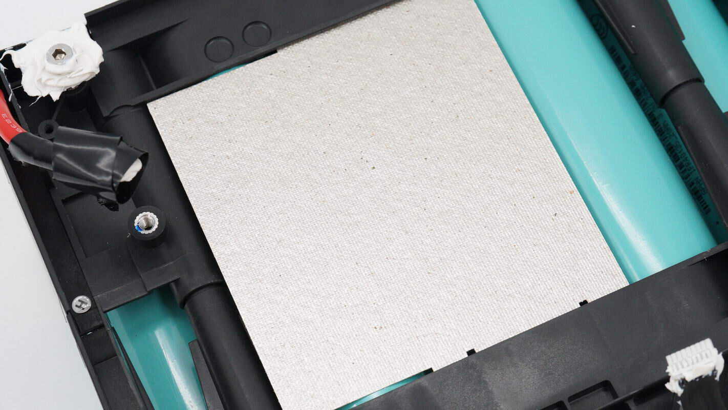

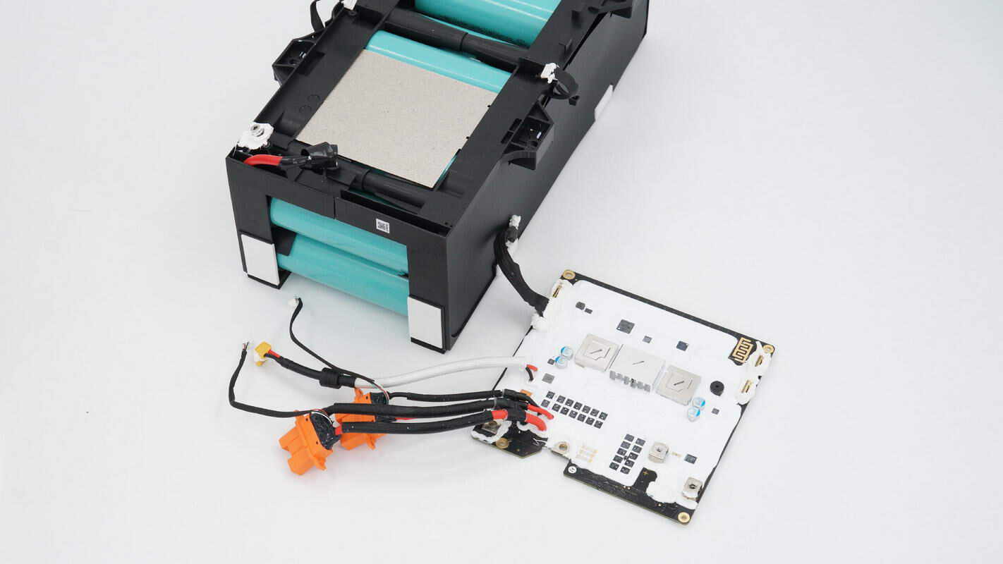

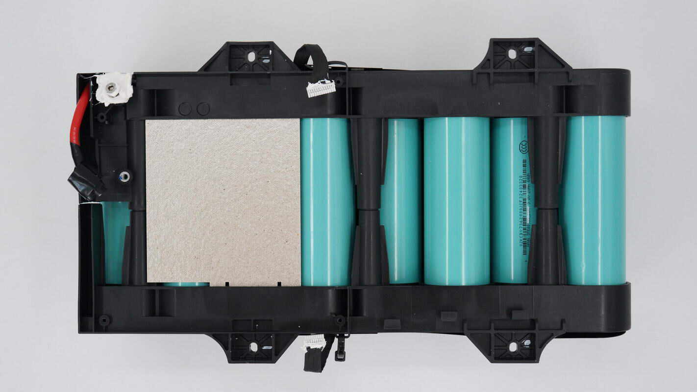

电池组通过塑料框架固定,对应保护板的位置设有云母片绝缘。
塑料框架底部粘贴泡棉胶带缓冲。
塑料框架侧面粘贴白色胶垫。
用于绝缘的云母片特写。

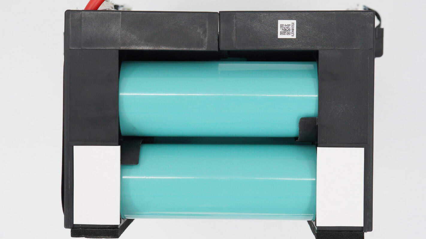

撕下侧面粘贴的麦拉片,电池组塑料框架通过螺丝固定,电池通过镍片点焊连接,在侧面设有小板进行单体电压采样。

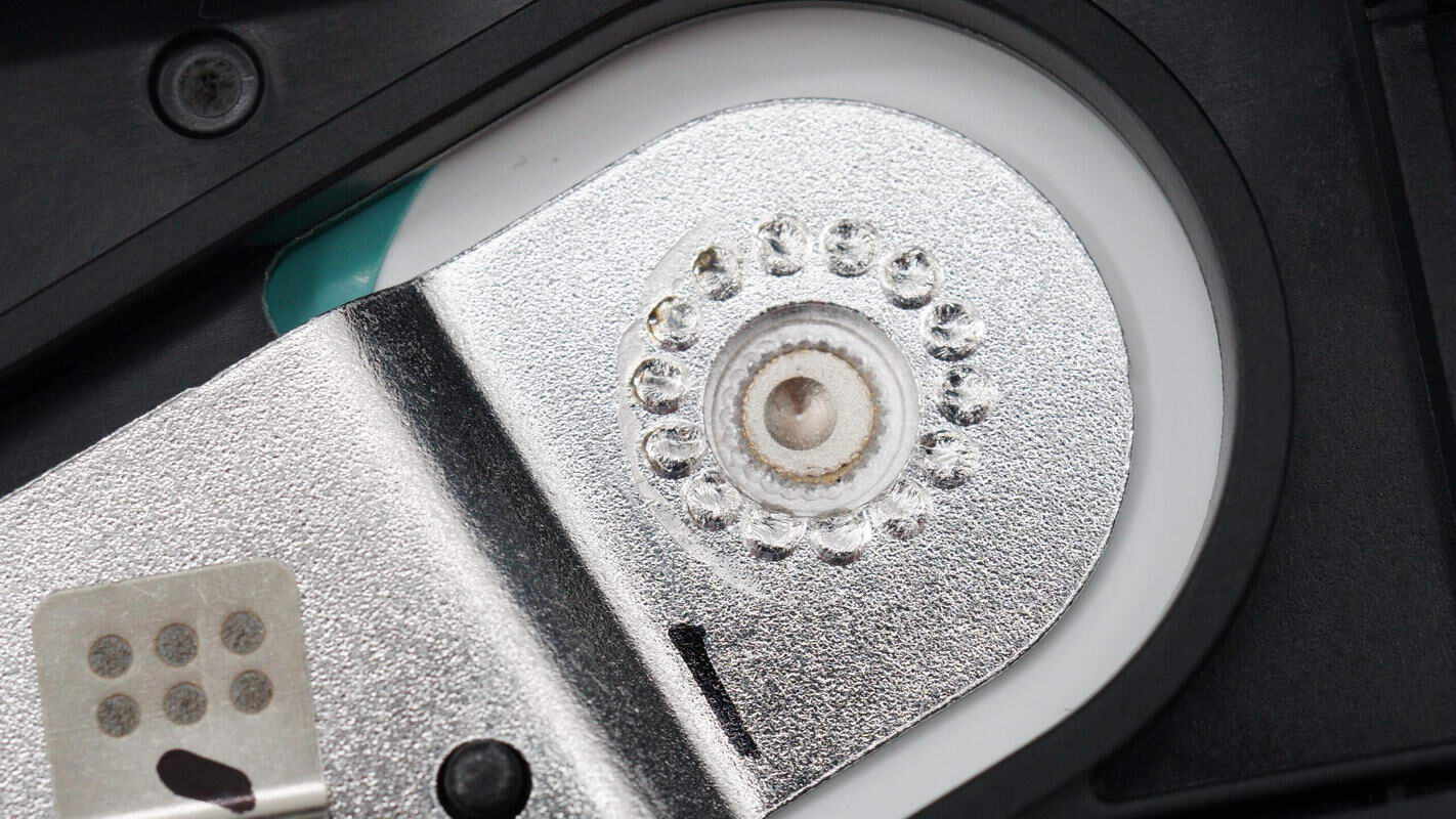

电池正极镍片点焊特写。

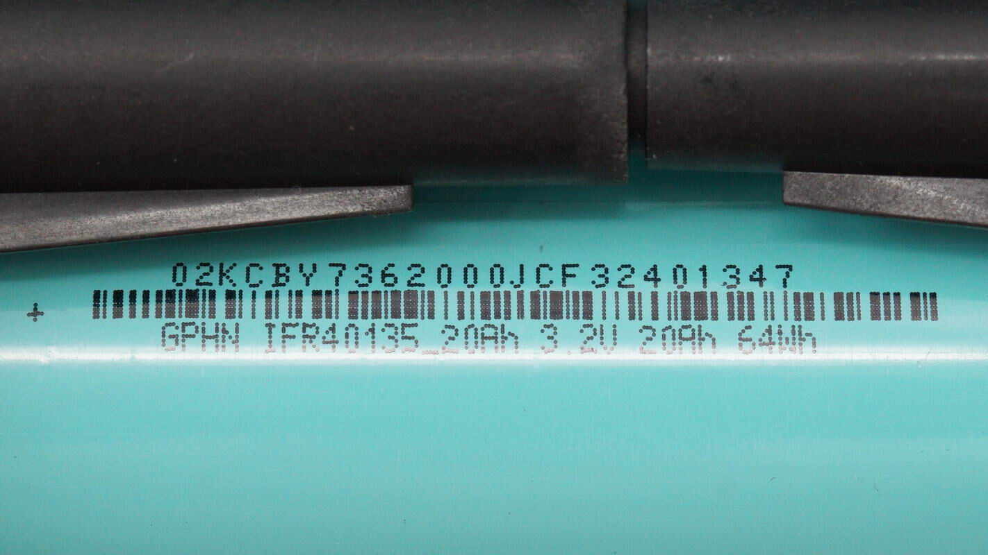

户外电源内置磷酸铁锂电池来自鹏辉,型号GPHN IFR40135-20Ah,电池电压3.2V,容量为20Ah,能量为64Wh,电池组使用16节电池串联组成。

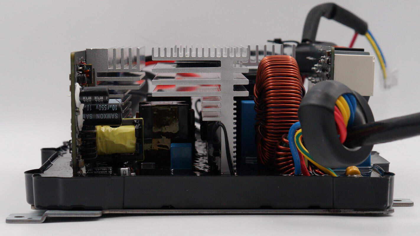

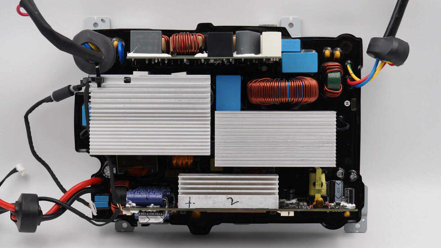

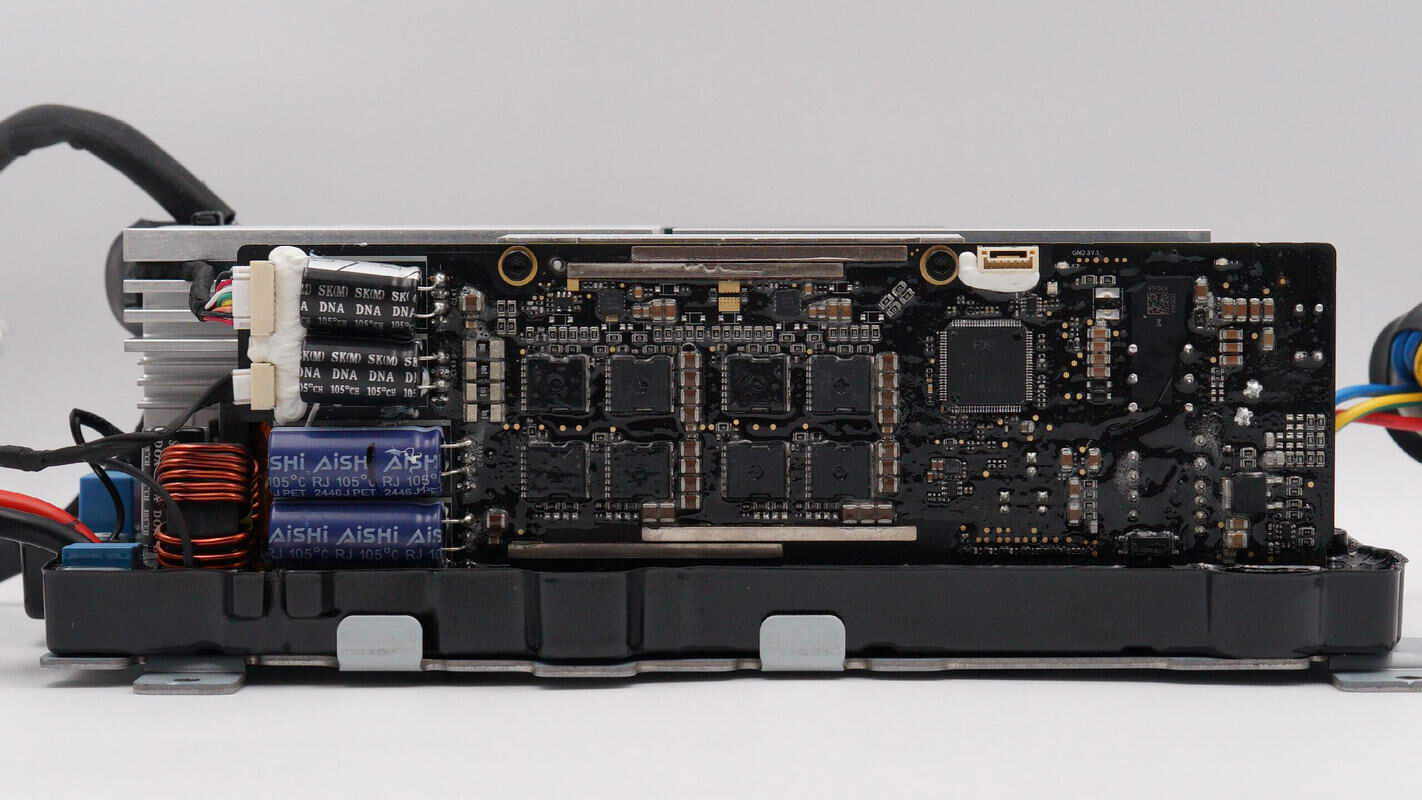

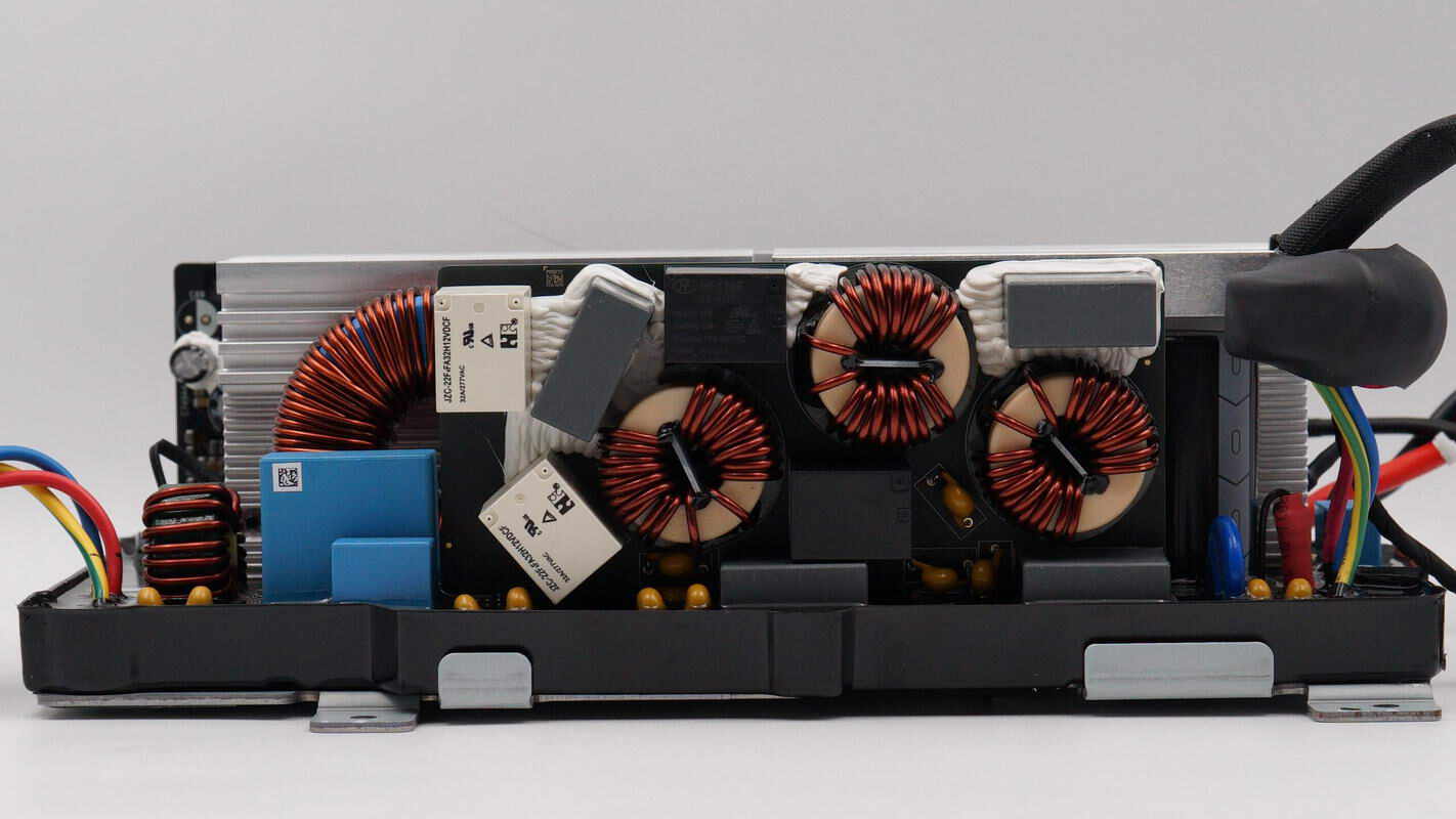

双向逆变模块正面一览,上方设有交流滤波小板,中间位置设有散热片和PFC电感,下方小板为逆变升压和MPPT电路,对应开关管的位置设有散热片。PCBA模块设有塑料外壳,整体采用硬胶灌封。

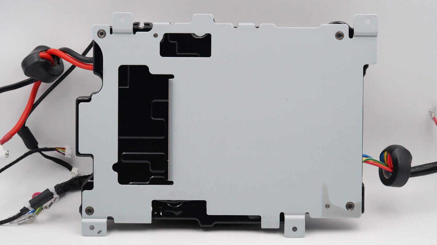

双向逆变模块背面固定金属板。
双向逆变模块输入端小板设有安规X2电容,共模电感和继电器。

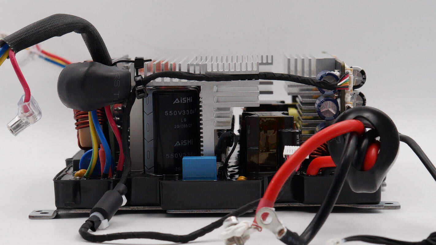

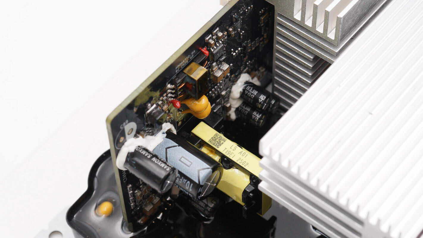

双向逆变模块侧面设有滤波电容和升压变压器。
另一侧焊接垂直小板,设有主控MCU,升压开关管和MPPT开关管。
小板右侧设有辅助电源,主板设有PFC升压电感。

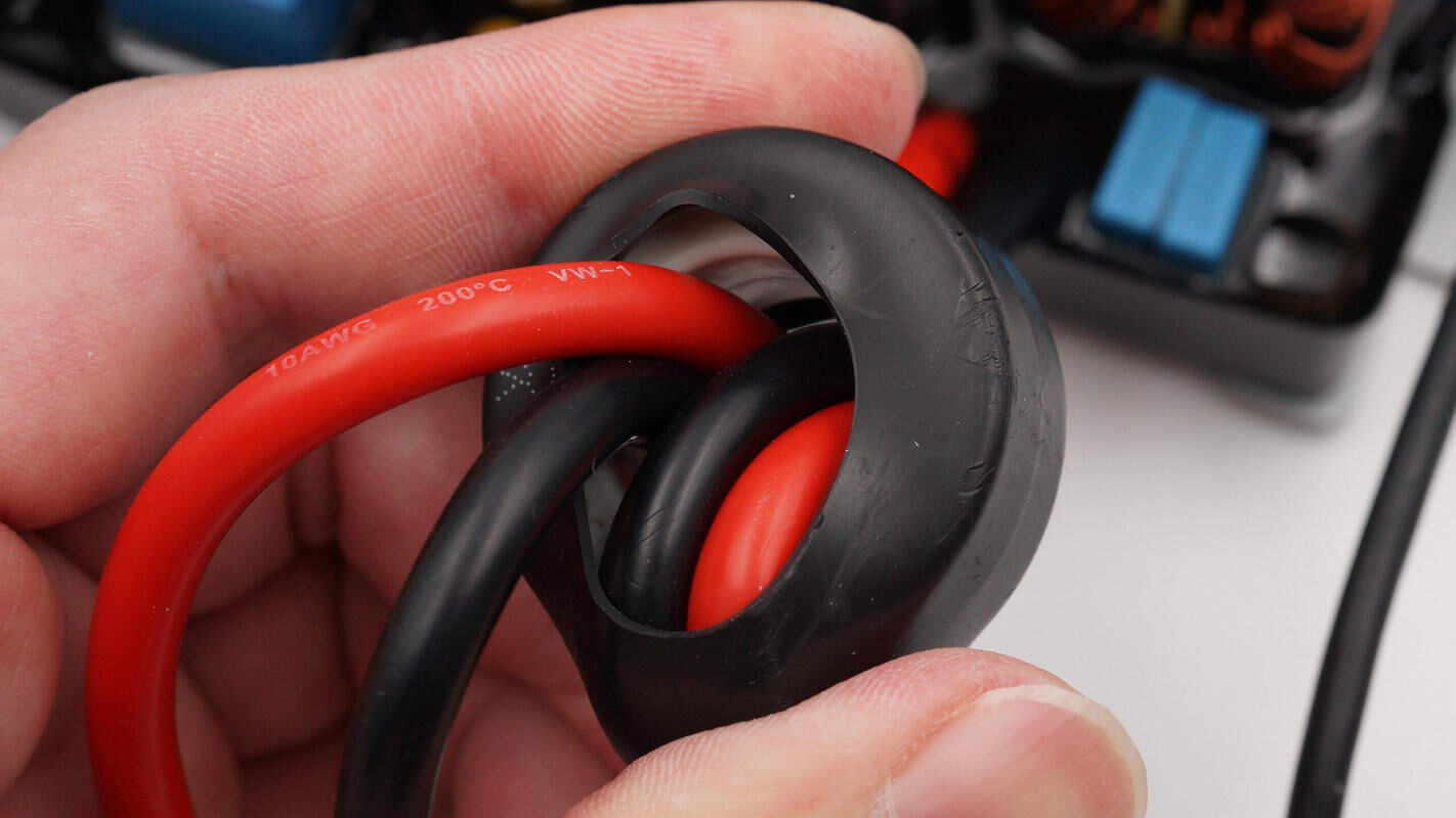

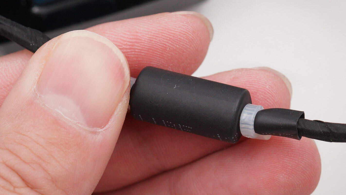

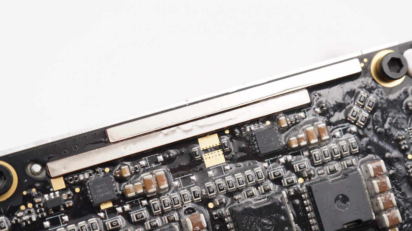

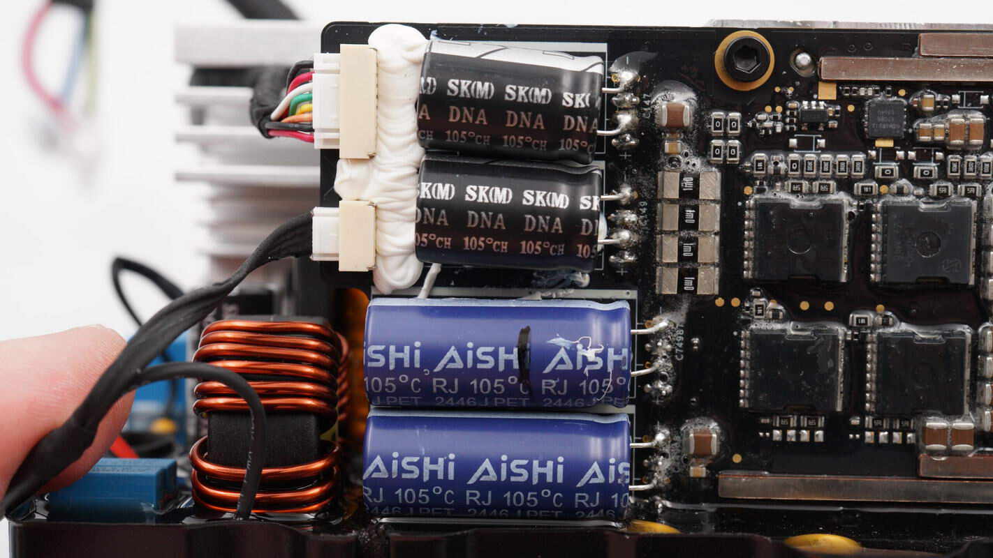

电池正负极连接线设有磁环,抑制高频干扰。

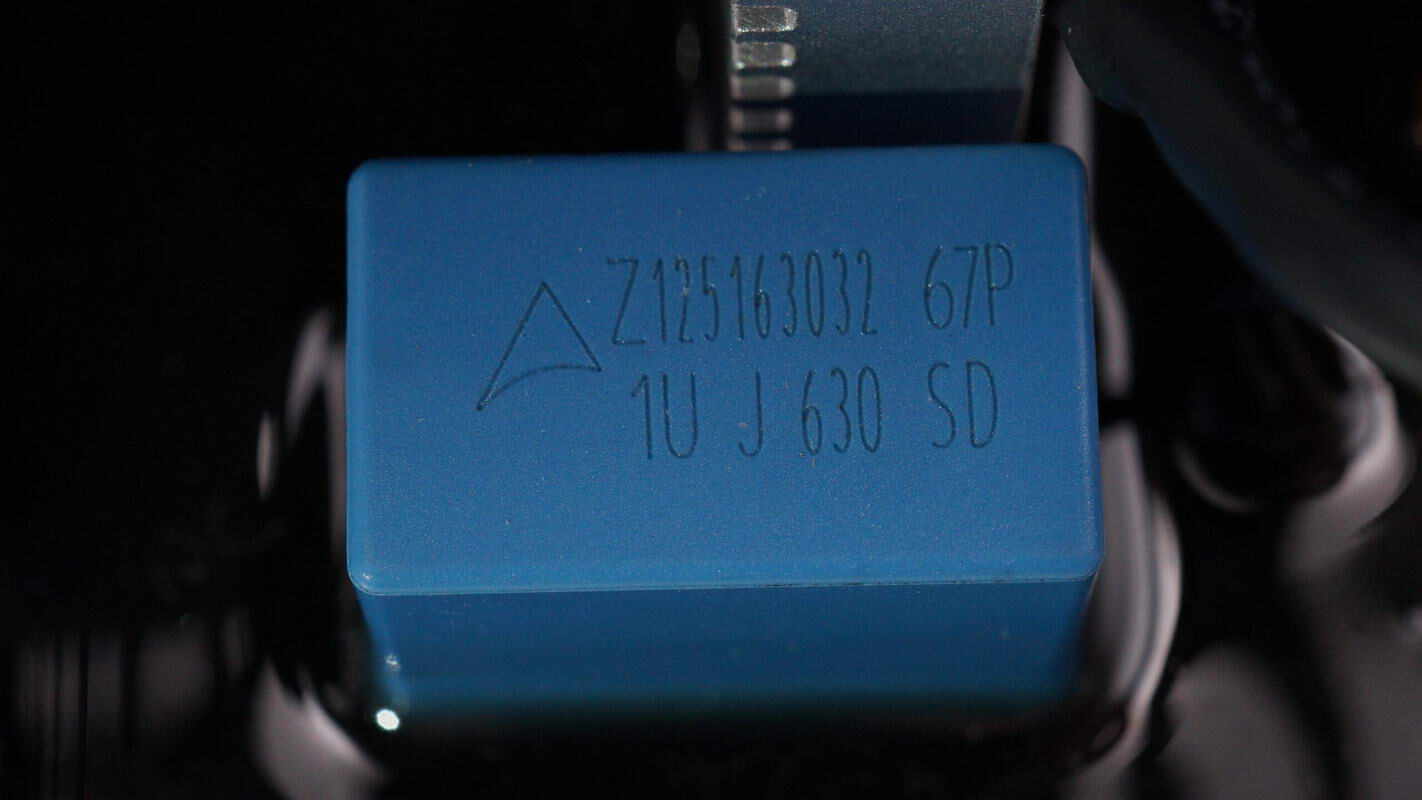

两颗薄膜电容来自TDK。
滤波电感采用磁环绕制。
小板一侧焊接滤波电解电容和取样电阻。

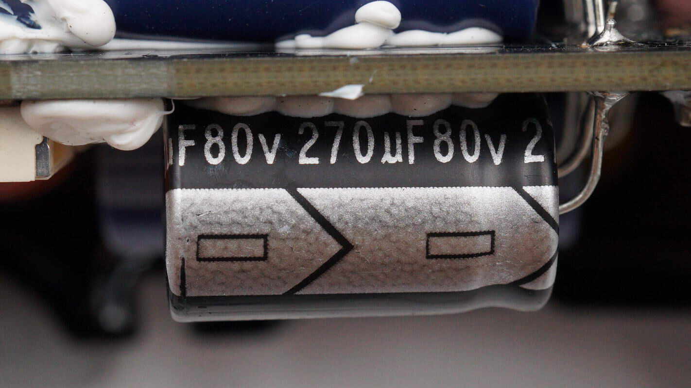

两颗滤波电容规格为270μF80V。
两颗滤波电容规格为63V680μF。

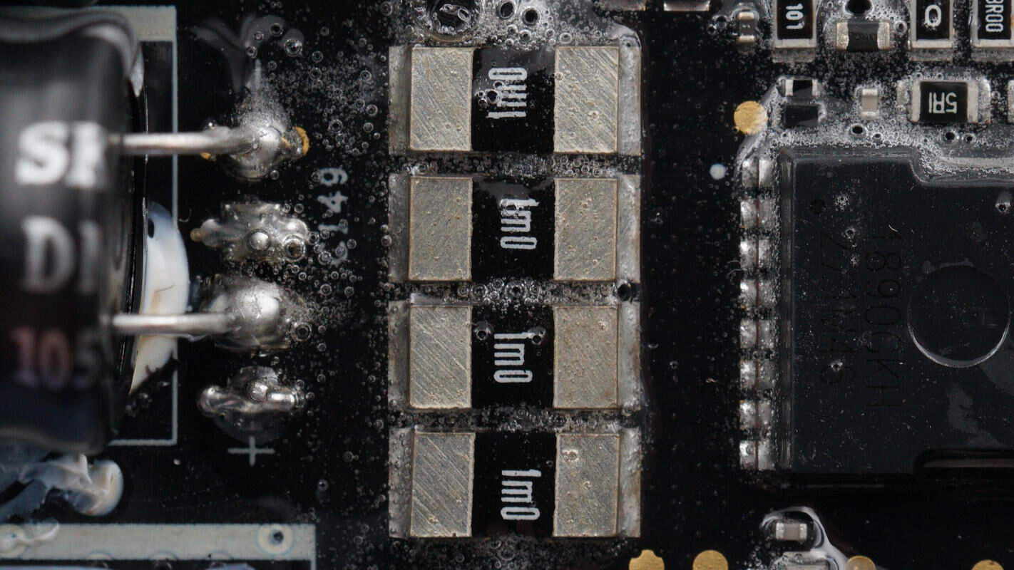

4颗1mΩ电阻并联用于检测电流。
小板背面焊接四颗滤波电容,并打胶固定。

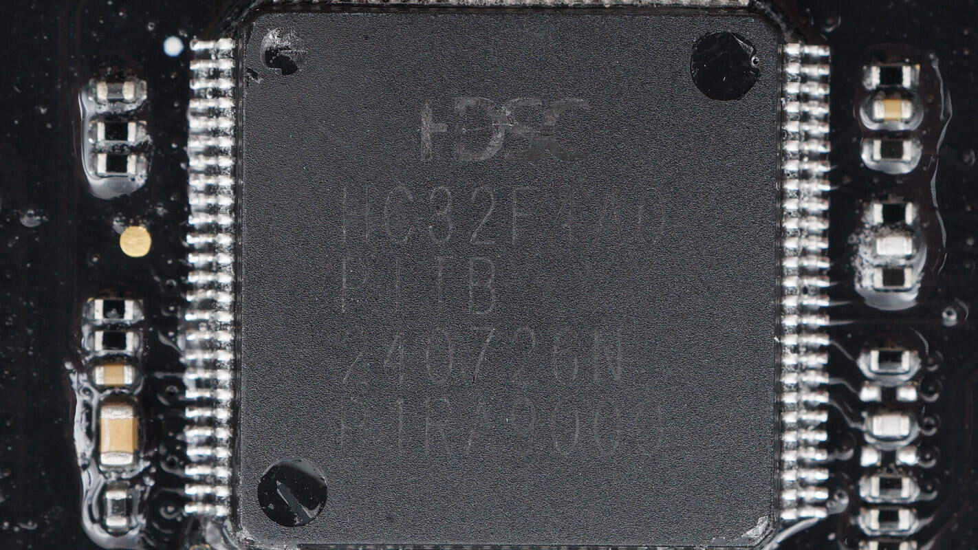

双向逆变模块主控MCU来自小华半导体,型号HC32F4A0PITB-LQFP100,芯片内置Cortex-M4 CPU,并集成FPU、MPU和DSP,最高主频240MHz。还集成2MB FLASH和512+4KB SRAM,采用LQFP100封装。

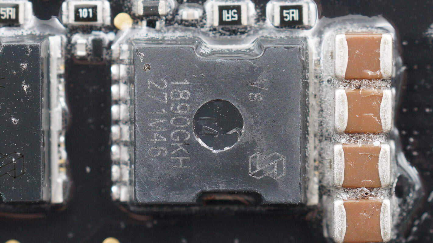

八颗开关管来自威兆半导体,型号VS1890GKH,NMOS,耐压100V,导阻1.3mΩ,采用TOLL封装。四颗一组用于逆变升压,四颗一组用于MPPT。

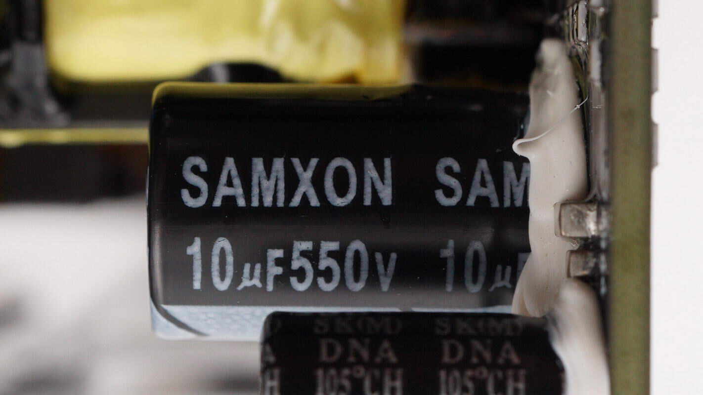

高压滤波电容来自万裕,规格为10μF550V。

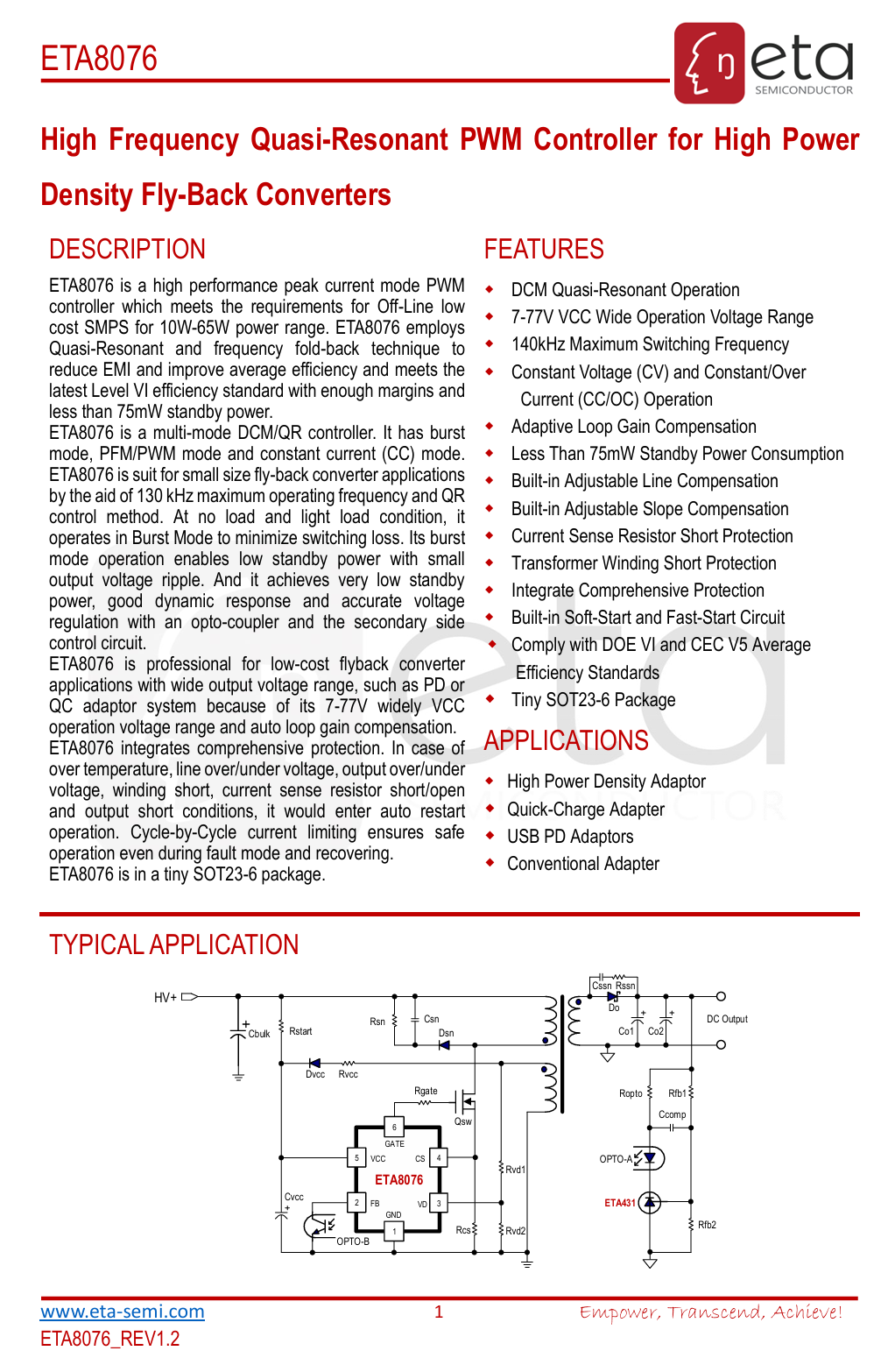

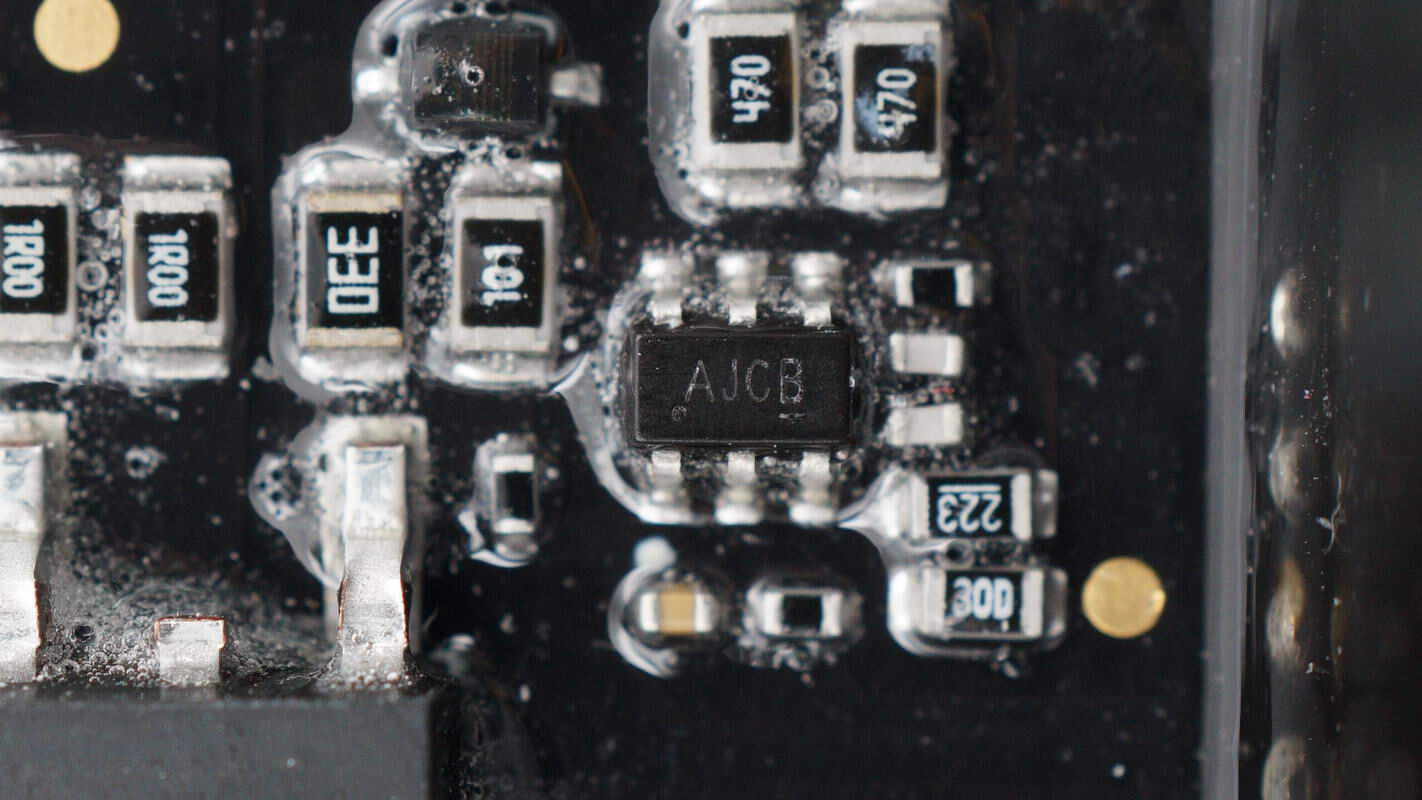

初级主控芯片来自钰泰半导体,丝印AJ,型号ETA8076,是一颗高频准谐振反激控制器,支持7-77V供电电压,最高开关频率为140KHz,具备自适应环路补偿,待机功耗小于75mW,满足六级能效要求,采用SOT23-6封装。
钰泰半导体 ETA8076 资料信息。

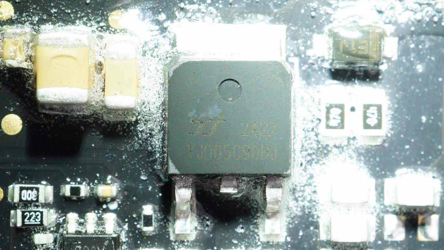

初级开关管来自扬杰科技,型号YJD05C90HJ,NMOS,耐压900V,导阻1.1Ω,采用TO-252封装。

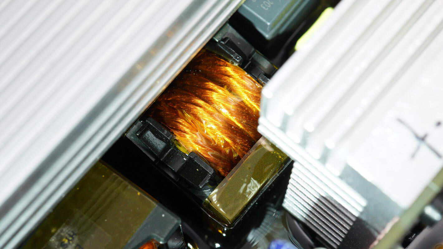

辅助电源变压器特写,磁芯打胶加固。

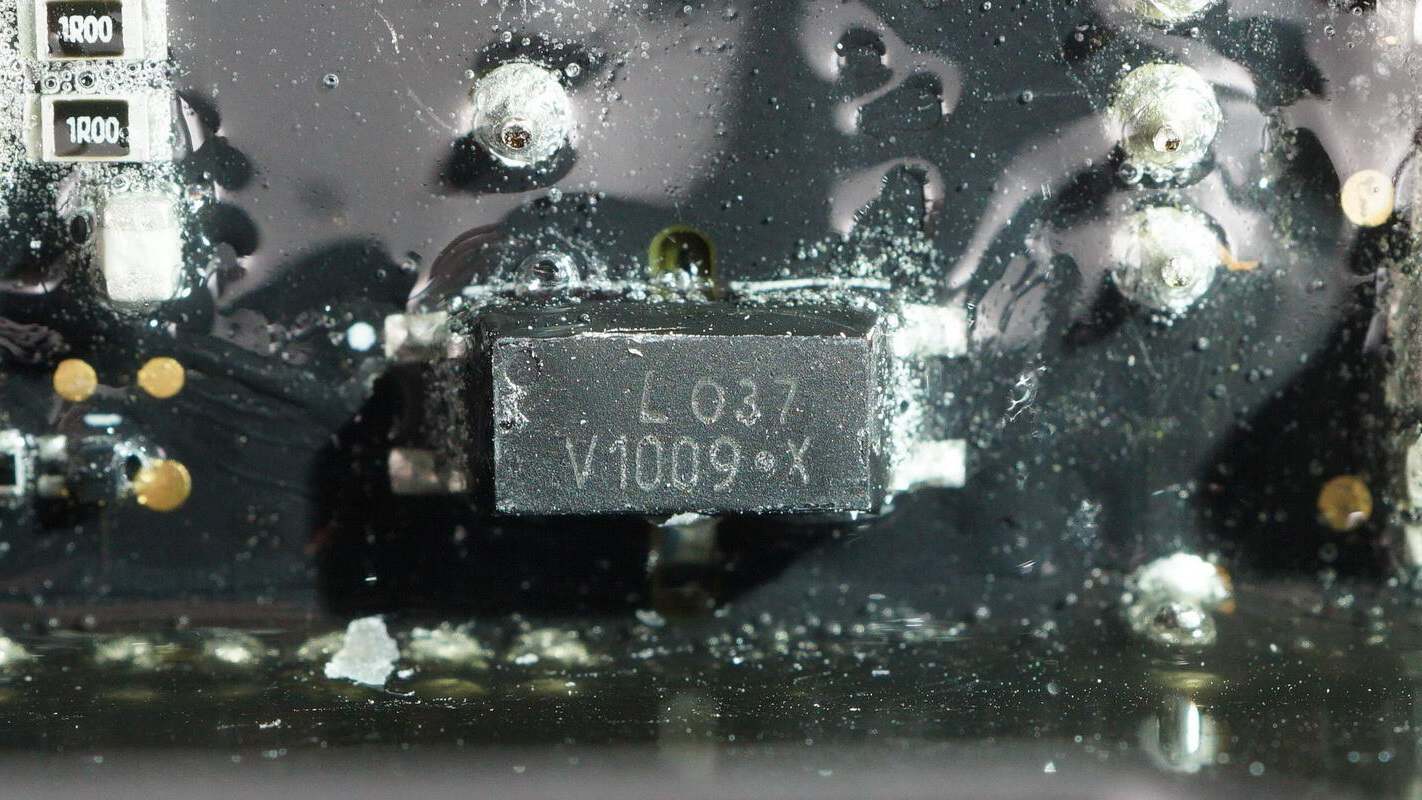

光宝LTV-1009光耦用于输出电压反馈。

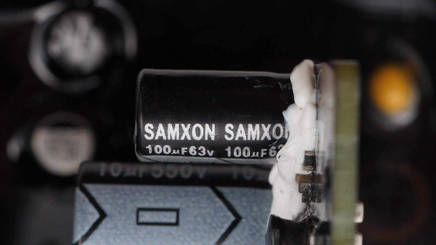

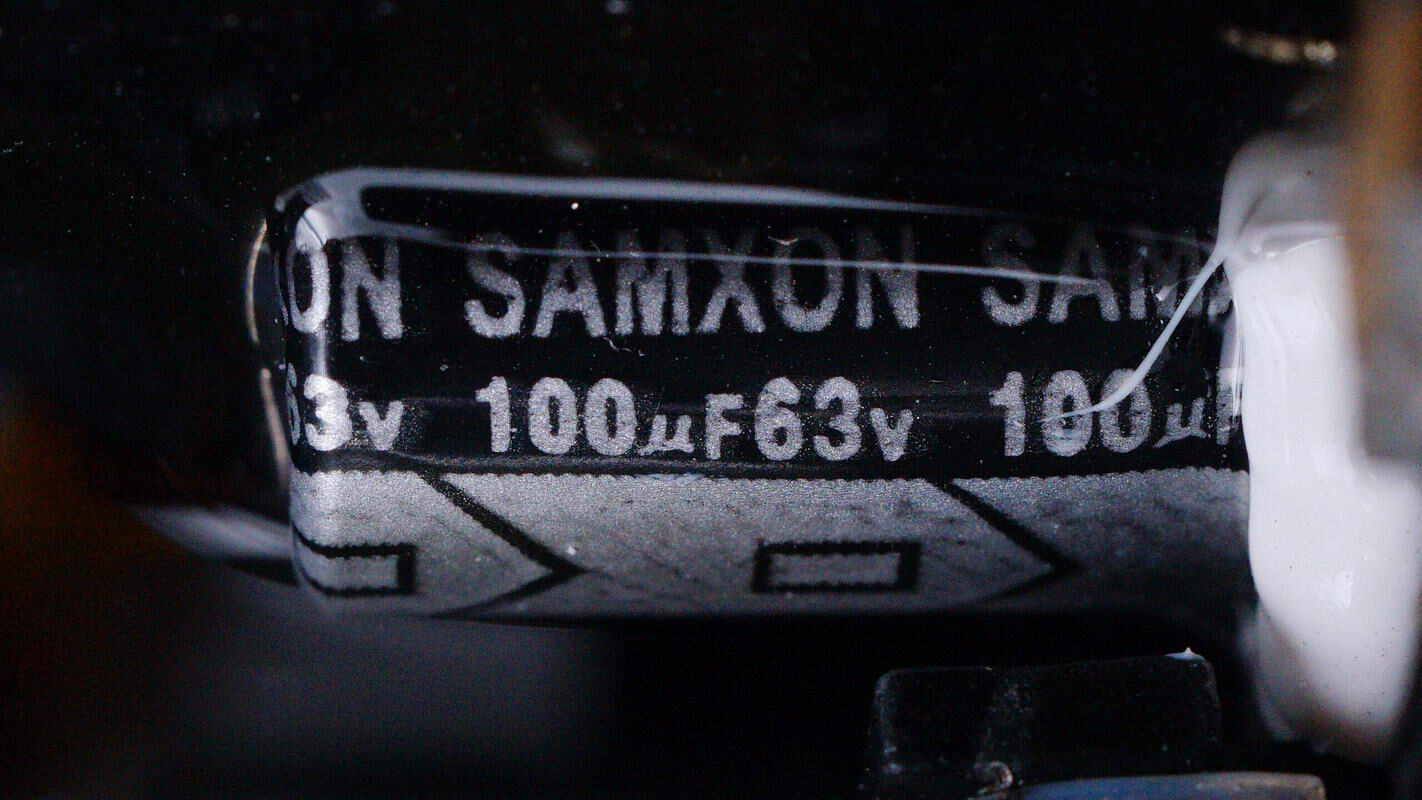

滤波电容来自万裕,规格为100μF63V。
另一颗滤波电容规格相同。

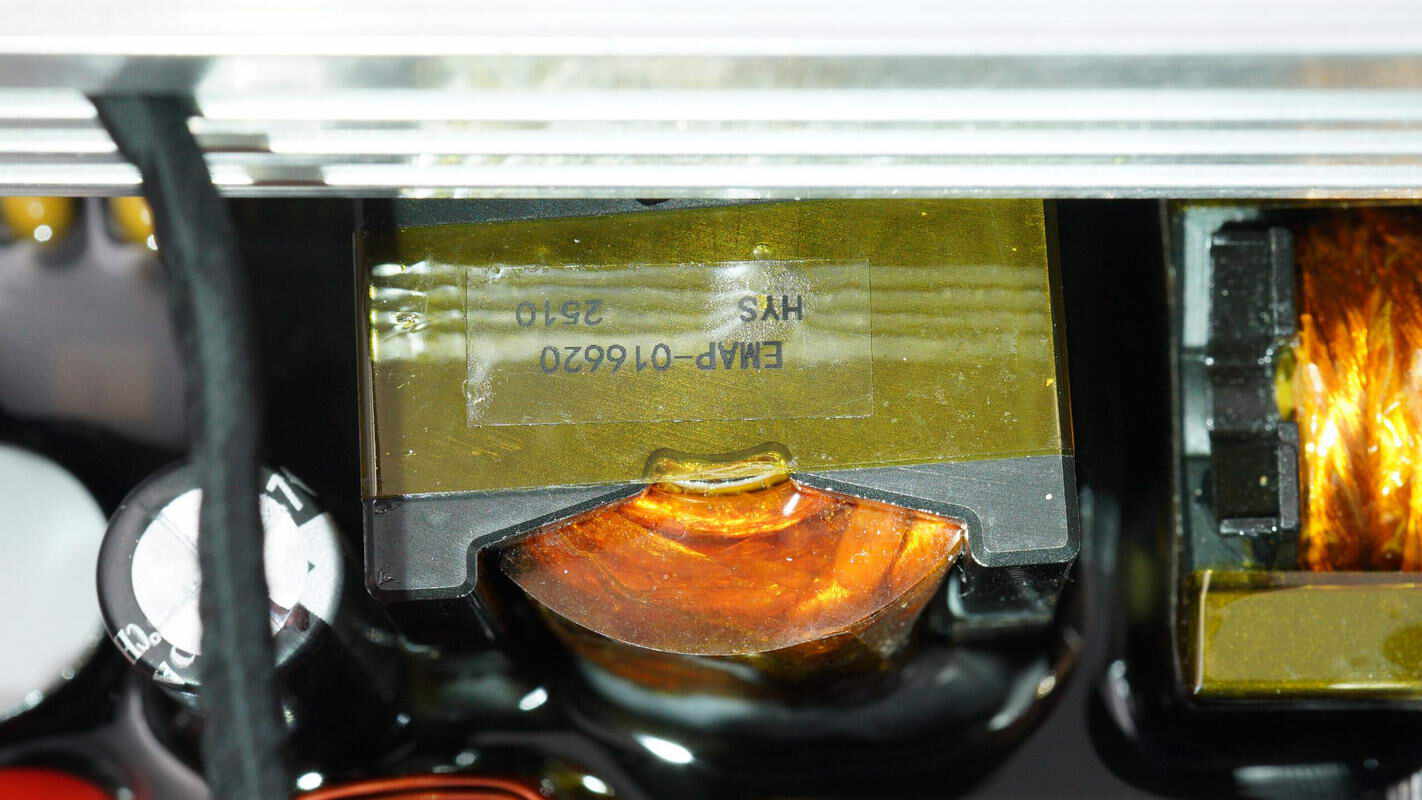

开关变压器特写。
谐振电感特写。

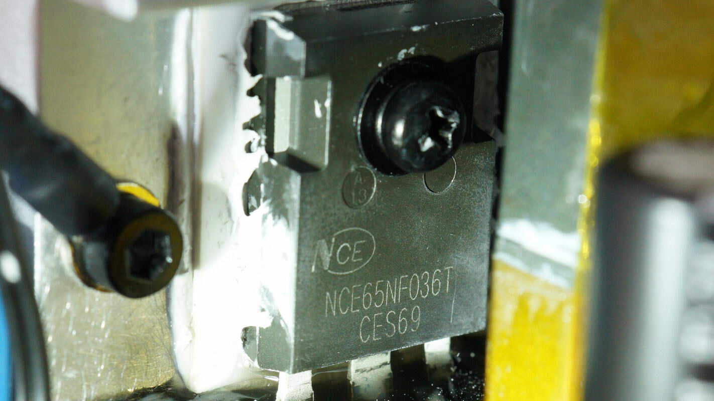

用于逆变器和输出调制的高压开关管来自新洁能,型号NCE65NF036T,NMOS,耐压650V,导阻30mΩ,采用TO-247封装,共计6颗。

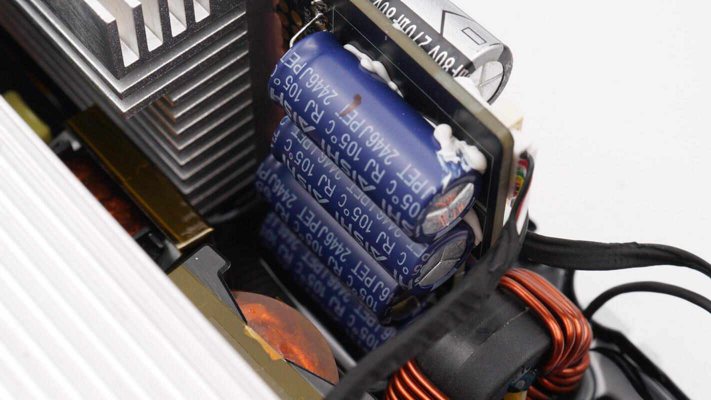

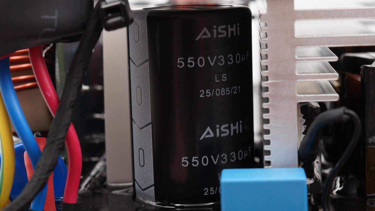

高压滤波电容来自艾华,规格为550V330μF,共计两颗。

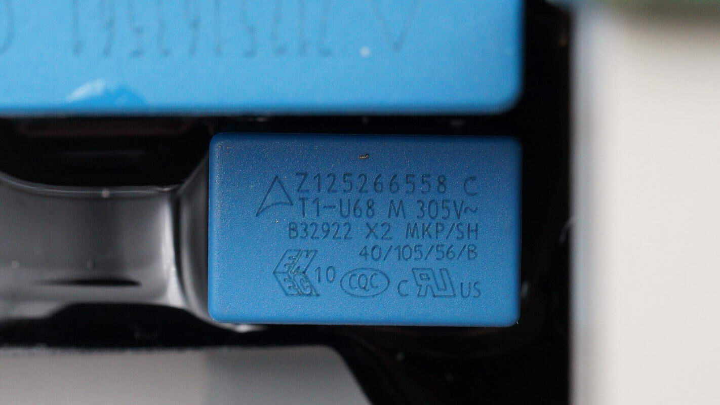

安规X2电容来自TDK,规格为5μF。

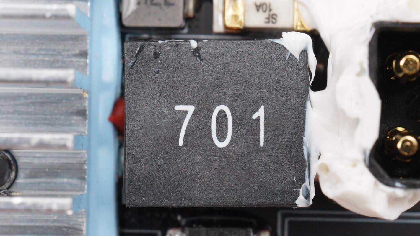

PFC升压电感特写。

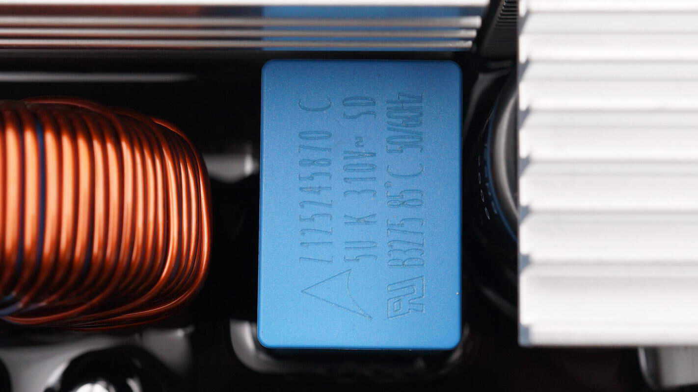

安规X2电容规格为3.5μF。
另一颗安规电容规格为0.68μF。

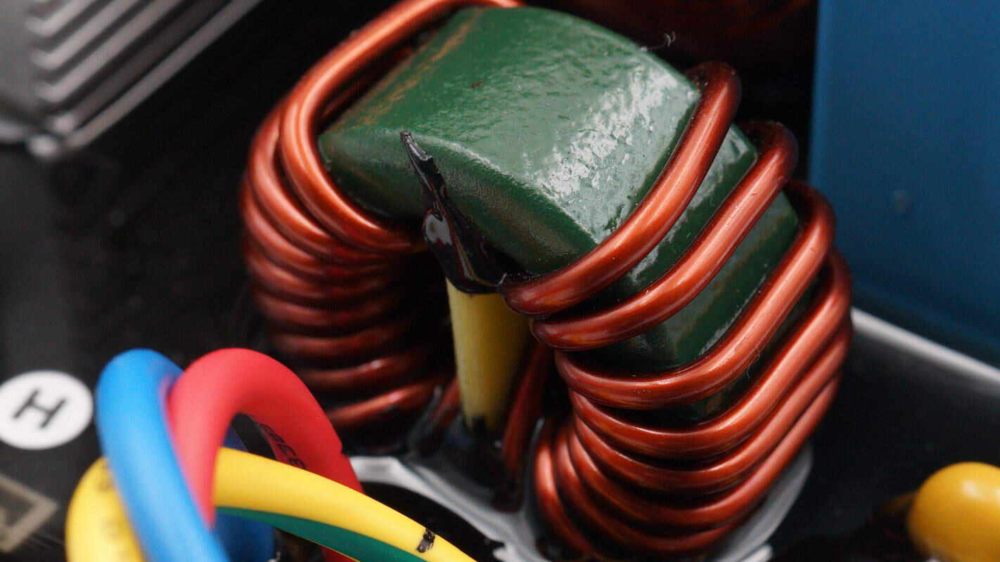

输出滤波电感特写。

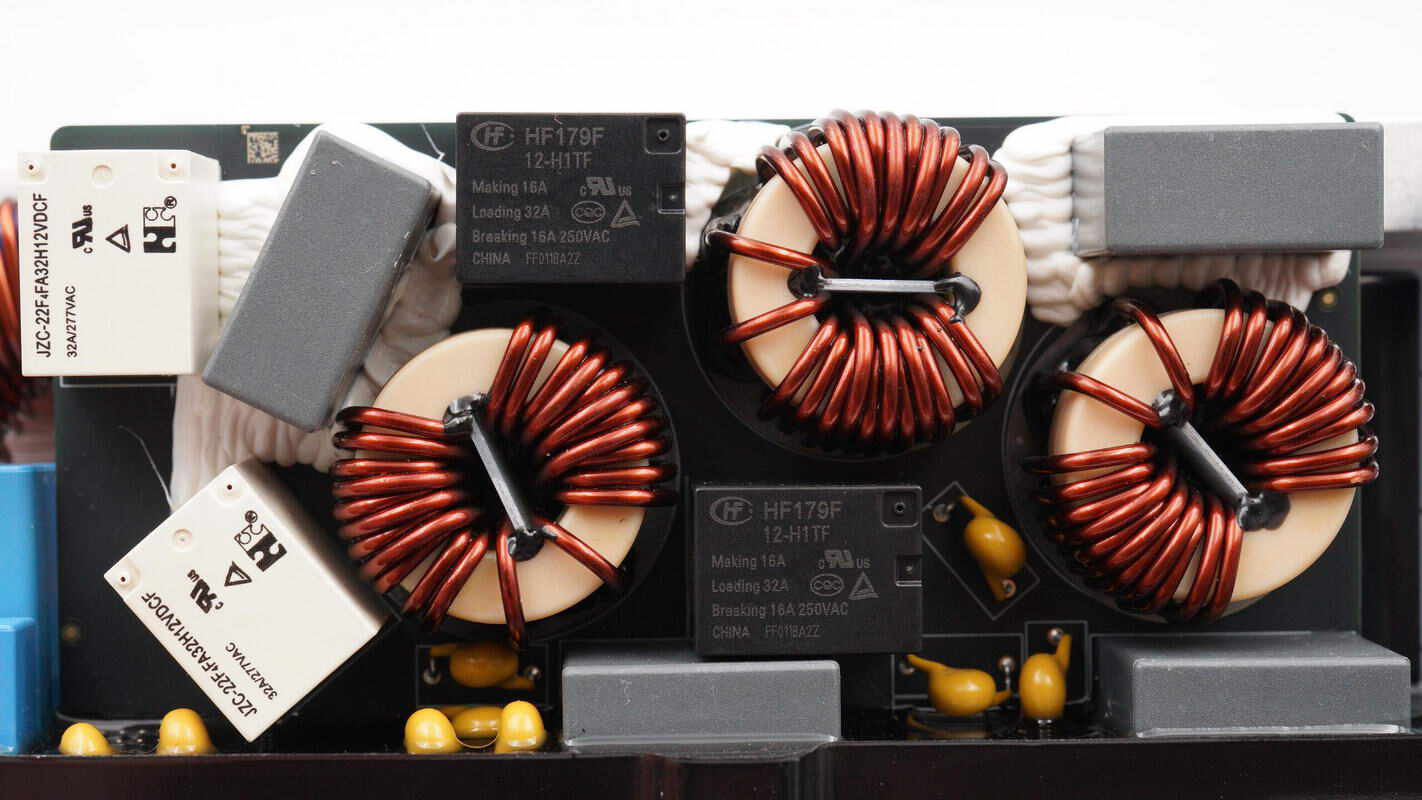

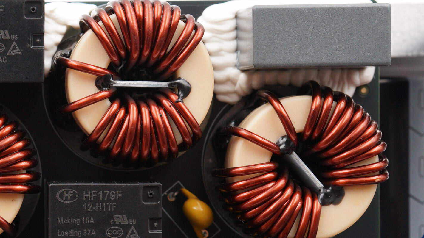

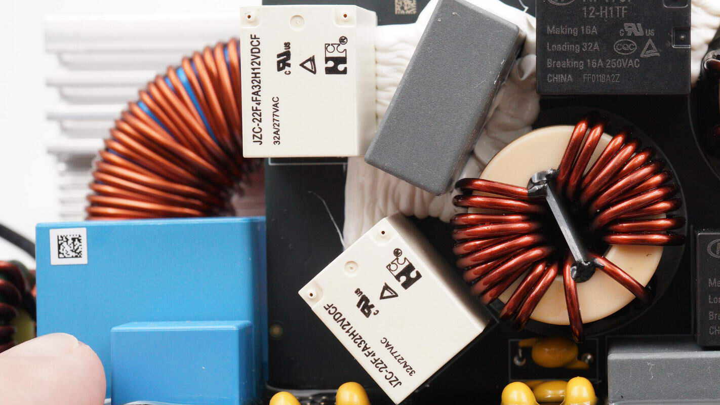

双向逆变模块交流端小板特写,设有四颗继电器,四颗安规X2电容和三颗共模电感,元件之间打胶加固。
共模电感采用漆包线绕制,内部设有绝缘板。

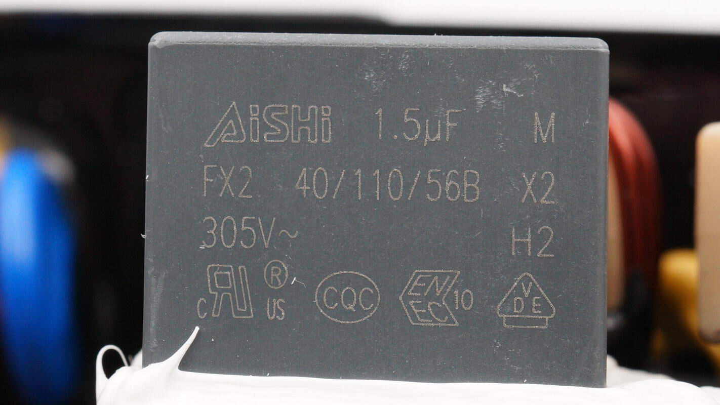

安规X2电容来自艾华,规格为1.5μF。

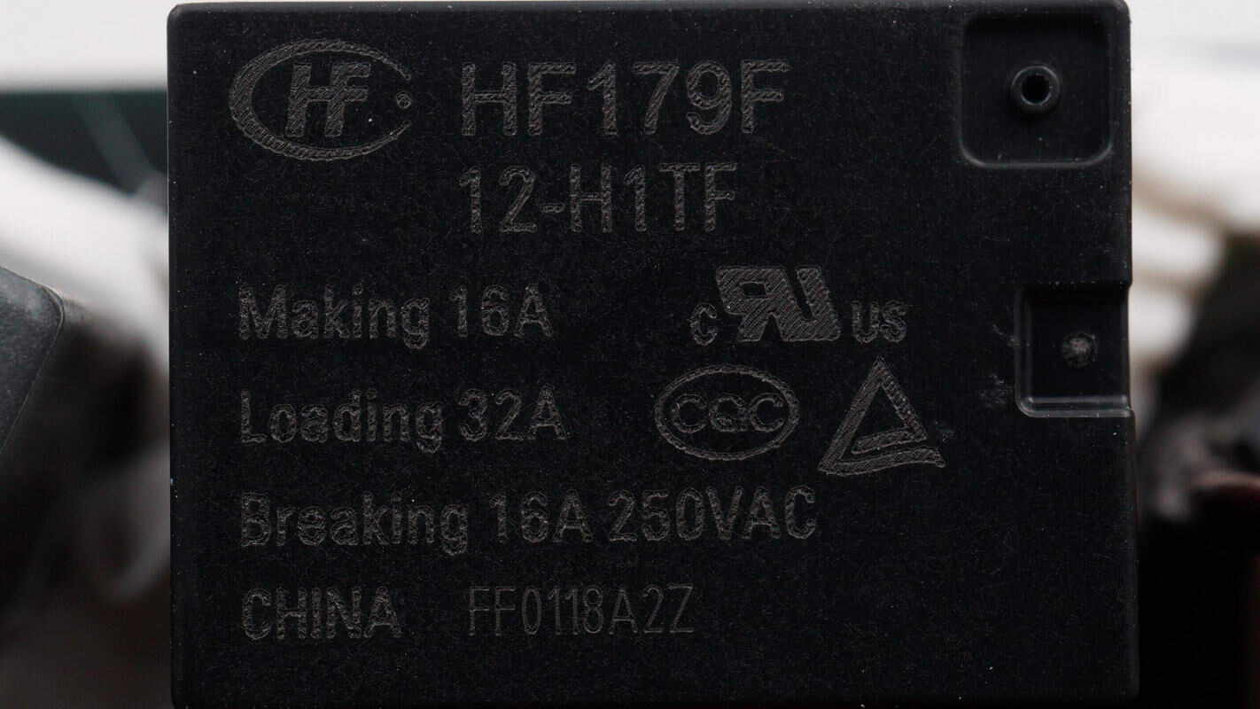

两颗黑色继电器来自宏发,型号HF179F/12-H1TF,内置一组常开触点,触点切换能力32A,线圈电压为12V。
两颗白色继电器来自福特继电器,型号JZC22-F4FA32H12VDCF,内置一组常开触点,触点负载32A,线圈电压为12V。

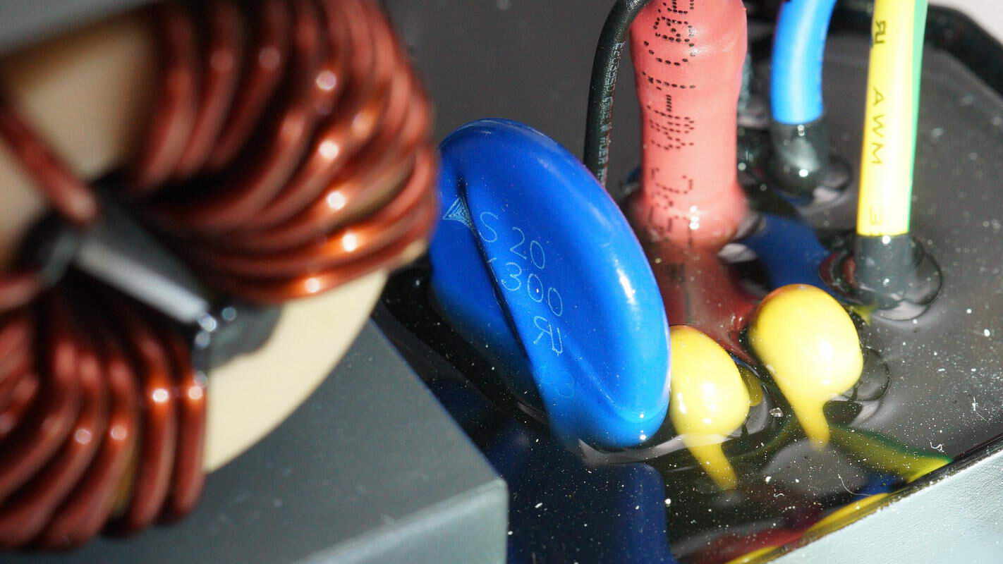

交流输入端设有保险丝和压敏电阻。
压敏电阻来自TDK。

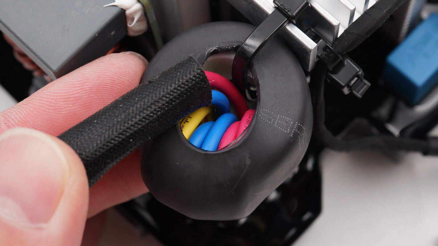

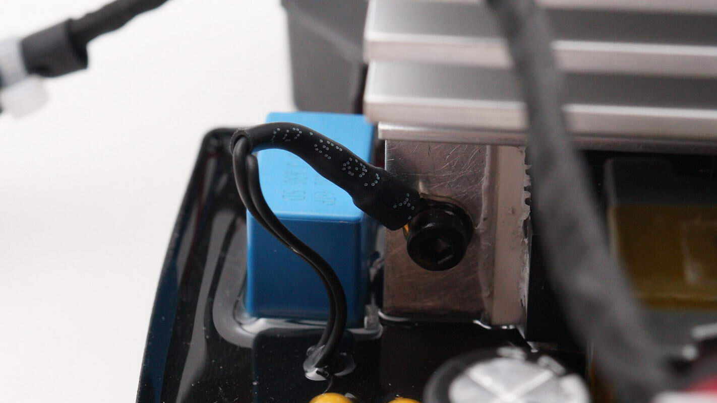

交流输入线套磁环抑制高频干扰,使用扎带固定在散热片上。
信号线外套磁环抑制高频干扰。

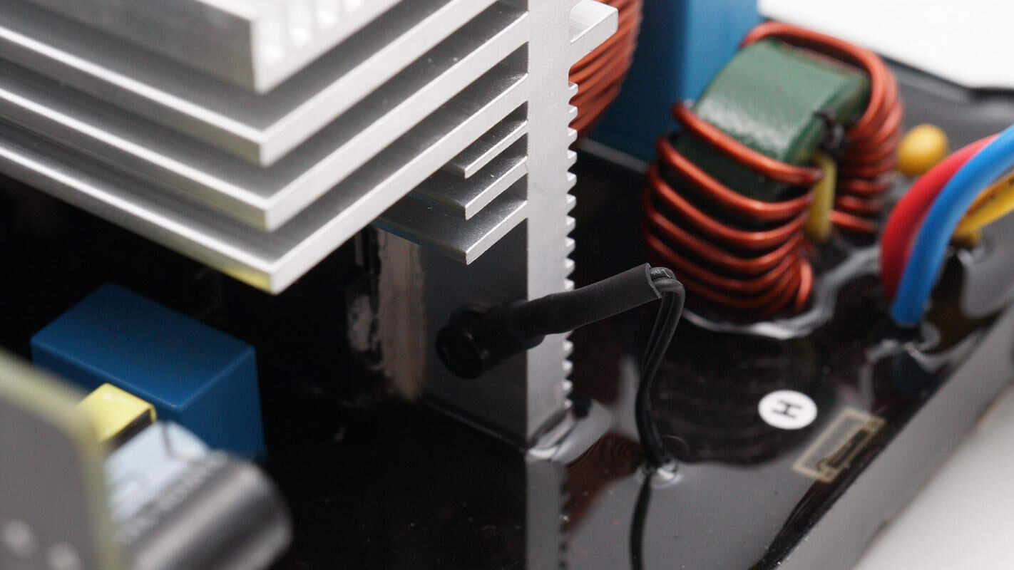

散热片上设有热敏电阻检测温度。
另一片散热片同样设有热敏电阻。

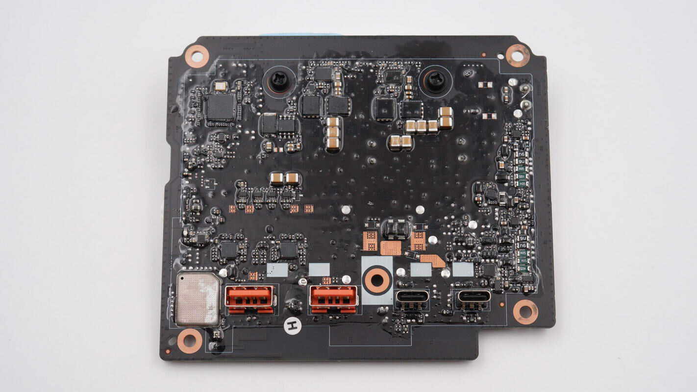

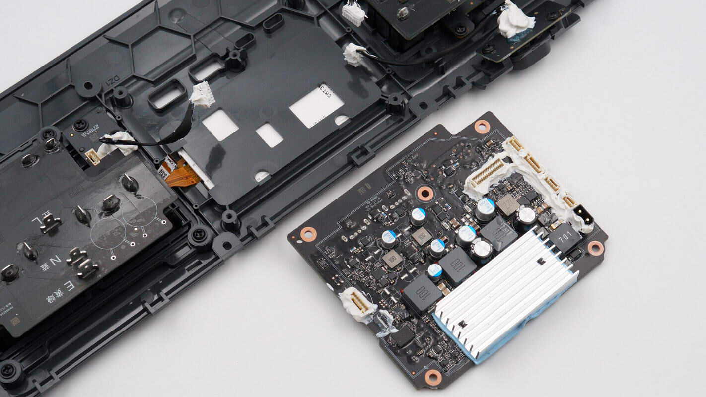

拧下固定螺丝,断开连接导线,拆下面板内部的PCBA模块。
显示面板设有合金电感,滤波电容,下方设有散热片。
另一面设有主控MCU,同步降压控制器、降压开关管,USB-A和USB-C母座。

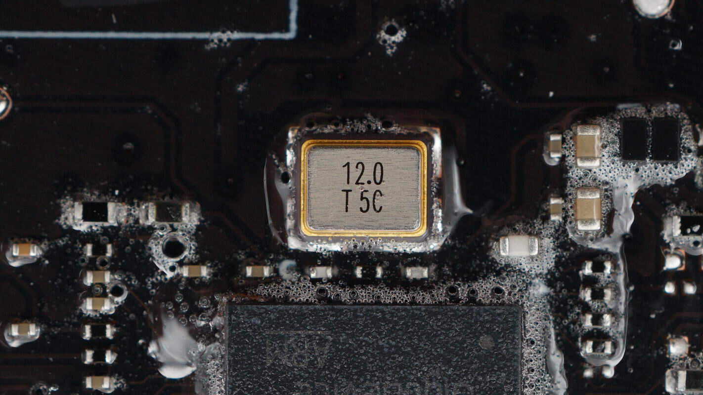

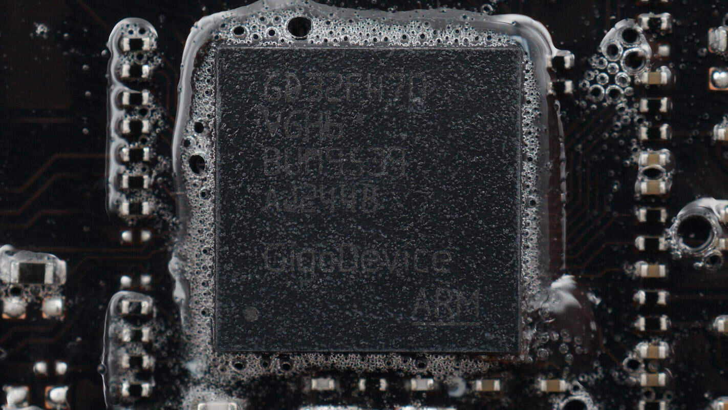

主控MCU来自兆易创新,型号GD32F470VGH6,芯片内置Cortex-M4内核,主频240MHz,内置FPU和DSP,内置1MB FLASH和512KB SRAM,具备全面的通信接口,采用BGA100封装。
12.0MHz时钟晶振特写。

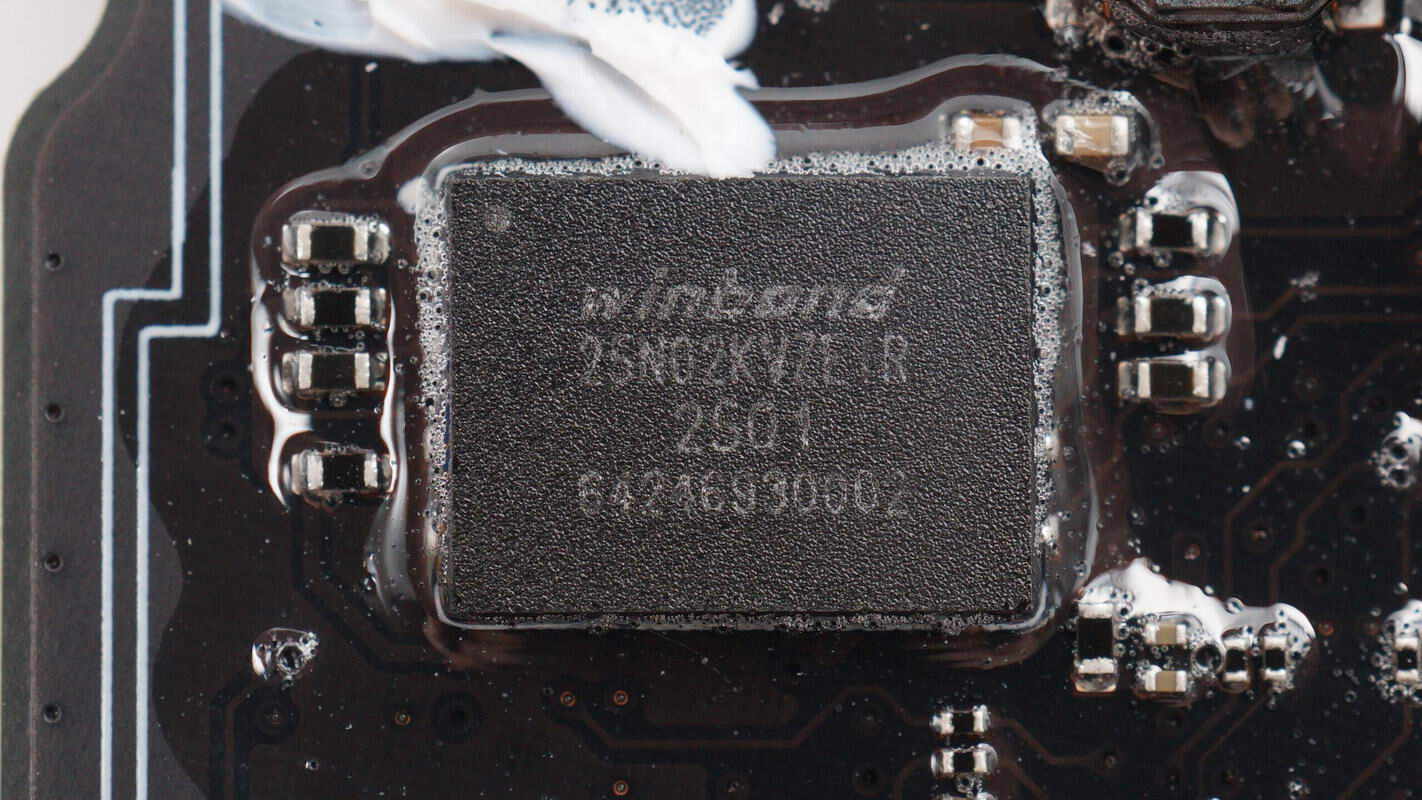

存储器来自华邦,型号W25N02KVZEIR,容量为256MB,内置SLC闪存,采用WSON-8封装。

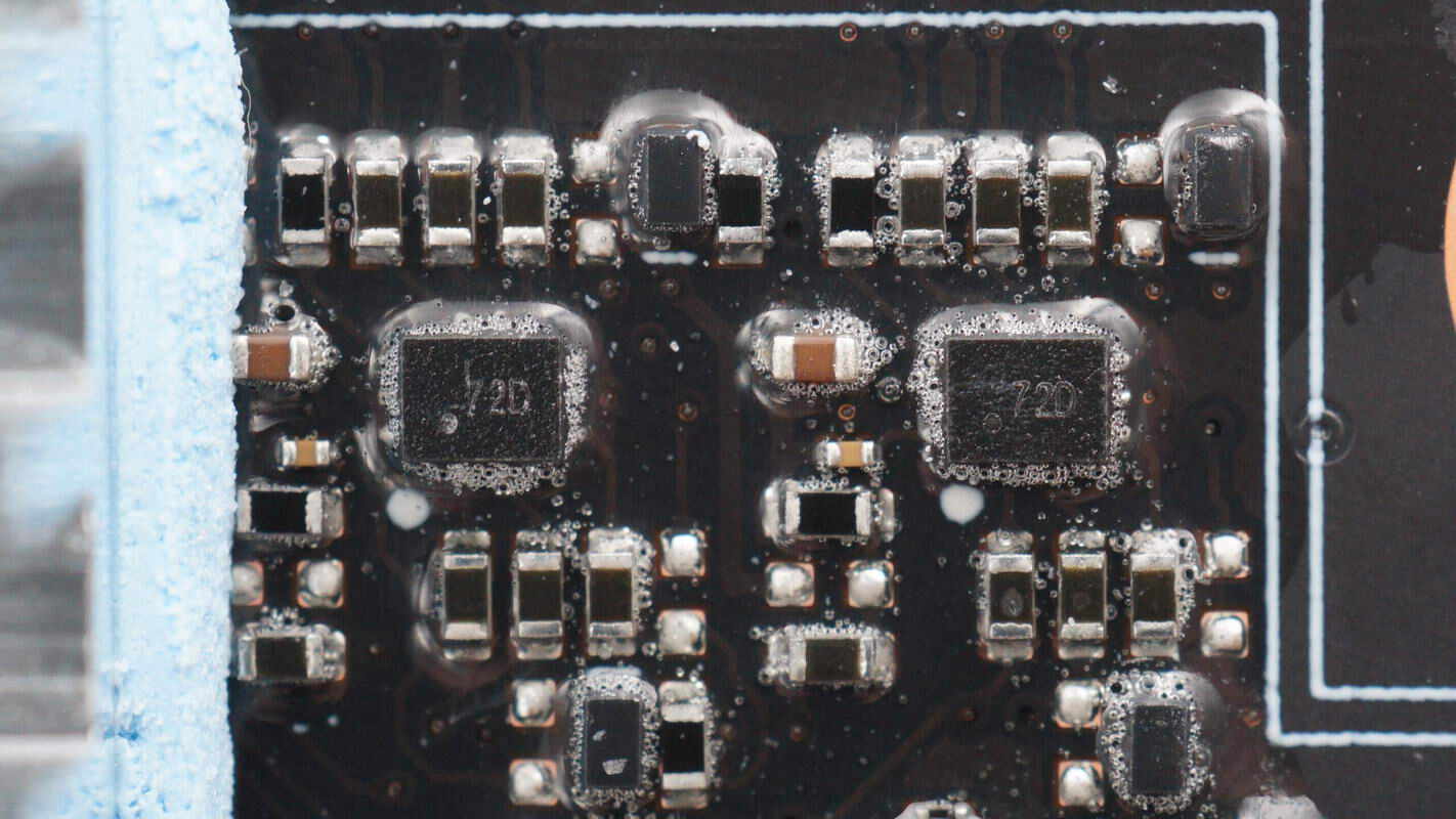

散热片背面设有同步降压控制器和降压开关管。
USB-C接口同步降压控制器也采用杰华特JWH6346。
同步降压开关管来自威兆半导体,型号VSP011N10MS-G。
降压转换器来自杰华特,型号JWH5125C,芯片内置NMOS开关管,支持4.5-65V输入电压,输出电流为5A,开关频率和欠压保护可设置,支持过电流保护,具备短路保护和过热保护功能。

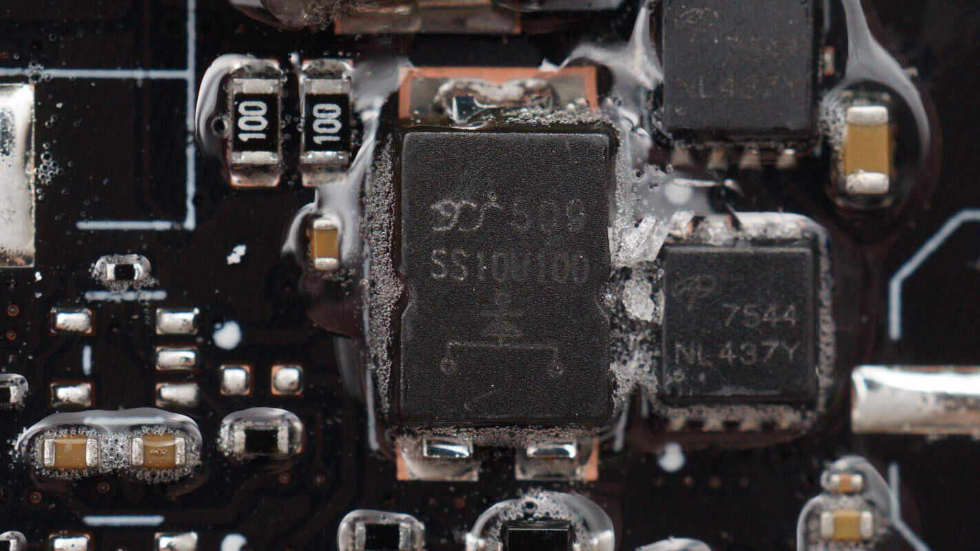

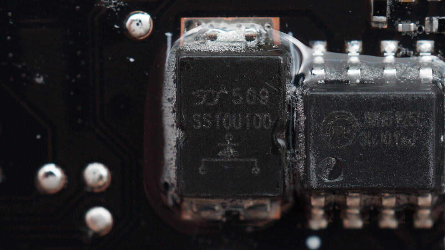

外置的肖特基二极管来自扬杰科技,型号SS10U100,规格为10A 100V,采用TO-277封装。

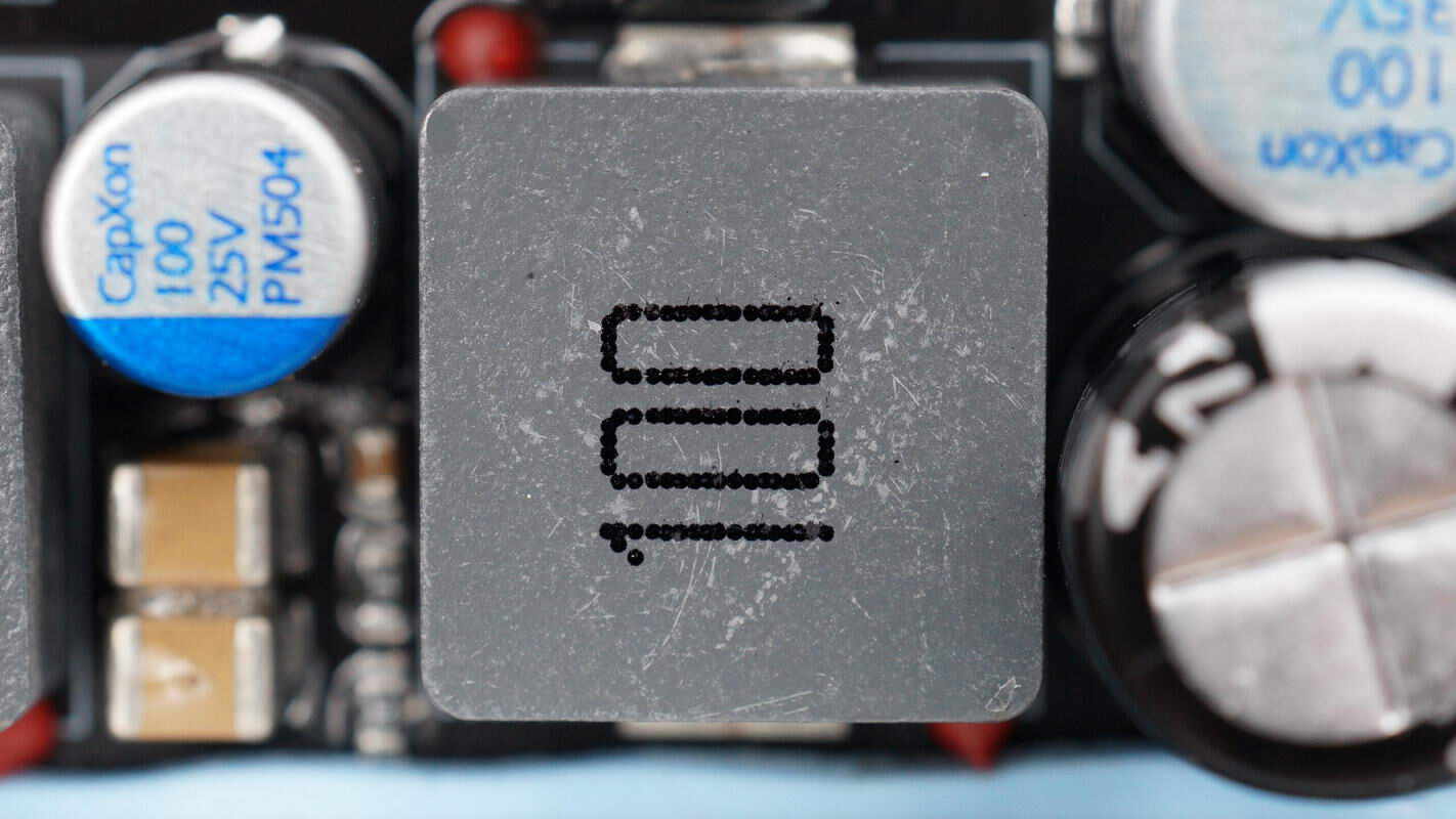

10μH合金电感特写,共三颗分别用于两路USB-C接口降压输出和USB-A接口降压电路供电。

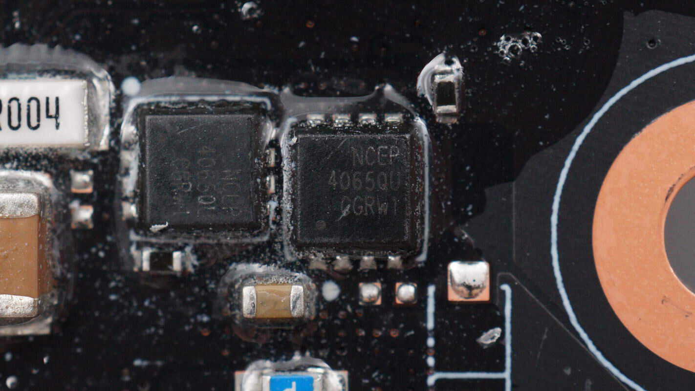

四颗VBUS开关管用于两个USB-C接口输出控制。
VBUS开关管来自新洁能,型号NCEP4065QU,NMOS,耐压40V,导阻2.2mΩ,采用DFN3.3*3.3封装。

同步降压开关管来自万国半导体,型号AON7544,NMOS,耐压30V,导阻4.1mΩ,具备低栅极电荷和高电流能力,采用DFN3*3EP封装。
万国半导体 AON7544 资料信息。
外置的肖特基二极管来自扬杰科技,型号SS10U100。

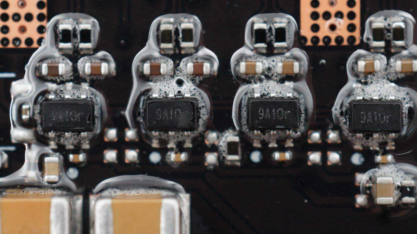

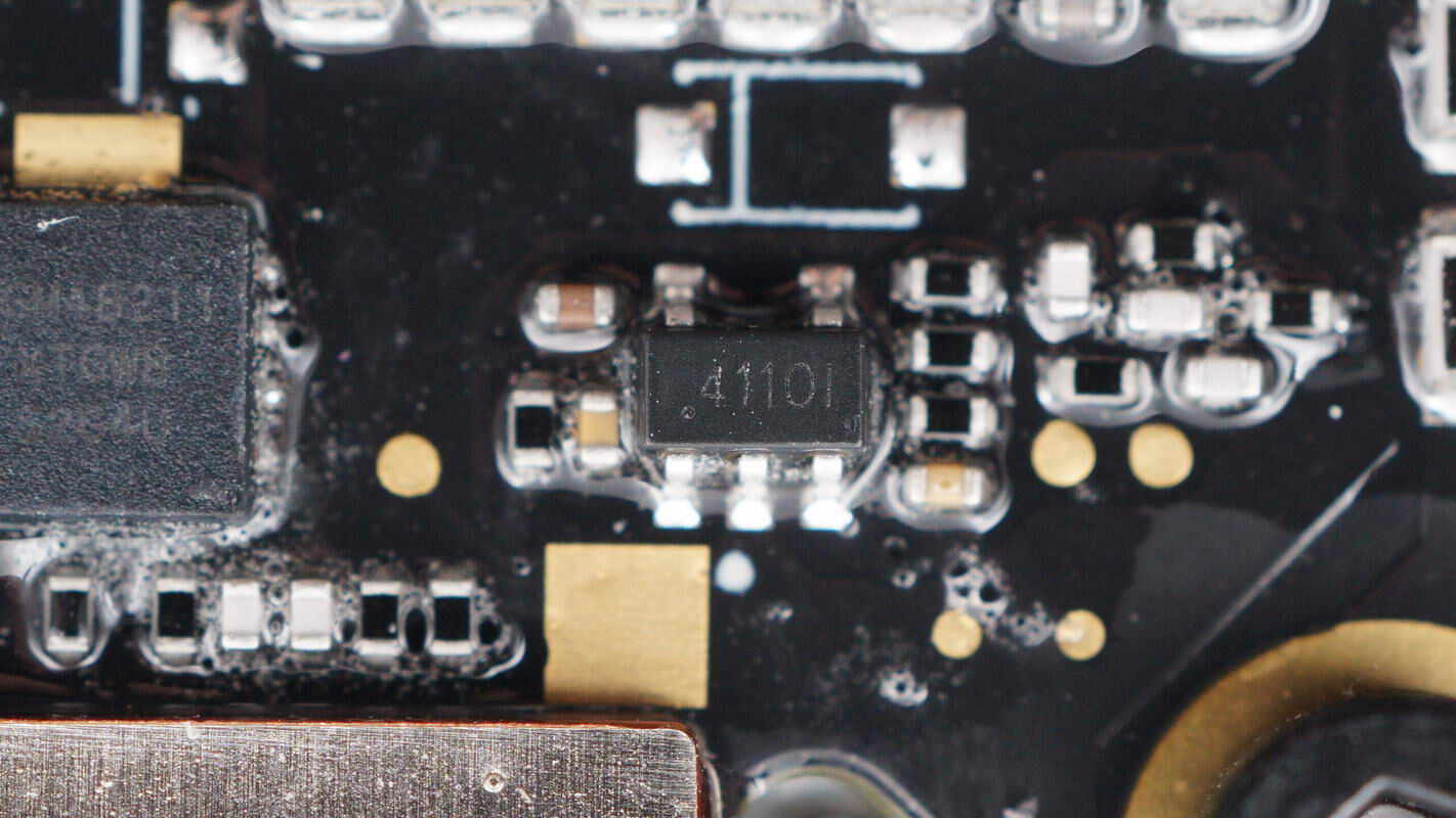

电流检测芯片来自思瑞浦,丝印9A1,型号TP181A1,是一颗零漂移,双向电流检测放大器,采用SC70封装。

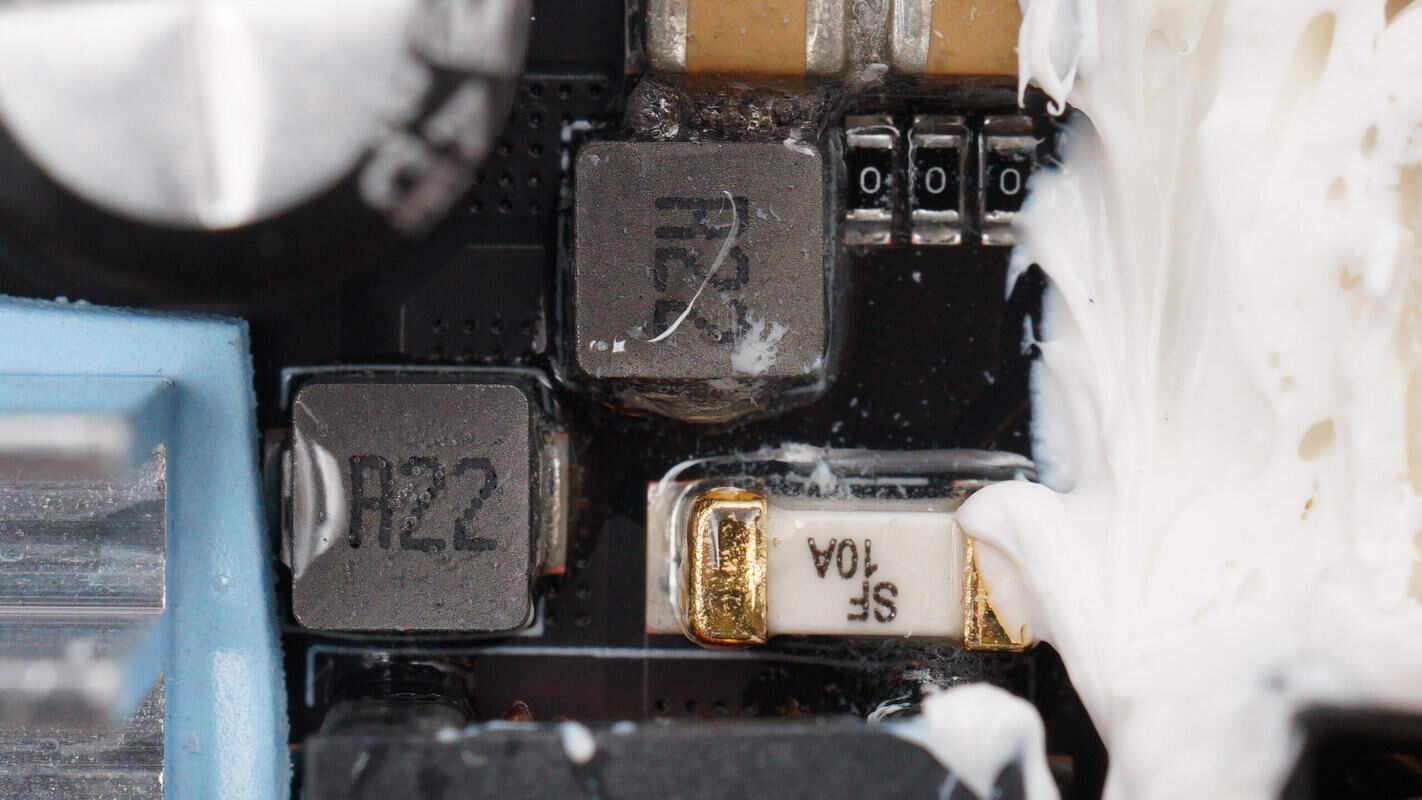

输入端10A贴片保险丝和两颗0.22μH滤波电感特写。

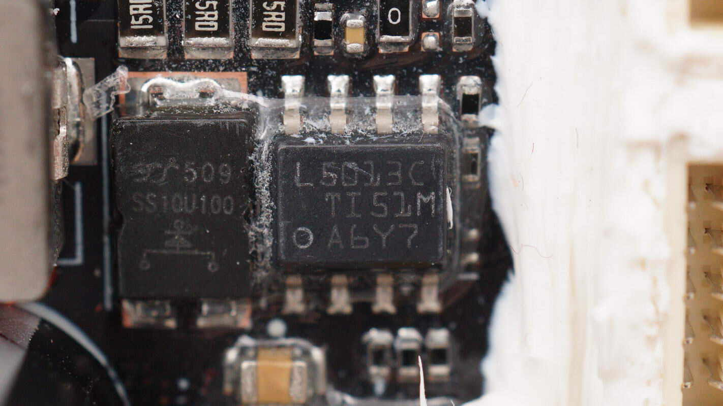

降压芯片来自德州仪器,丝印L5013C,型号LM5013,芯片支持100V输入电压,支持3.5A输出电流,具有超低静态电流,采用HSOIC8封装。

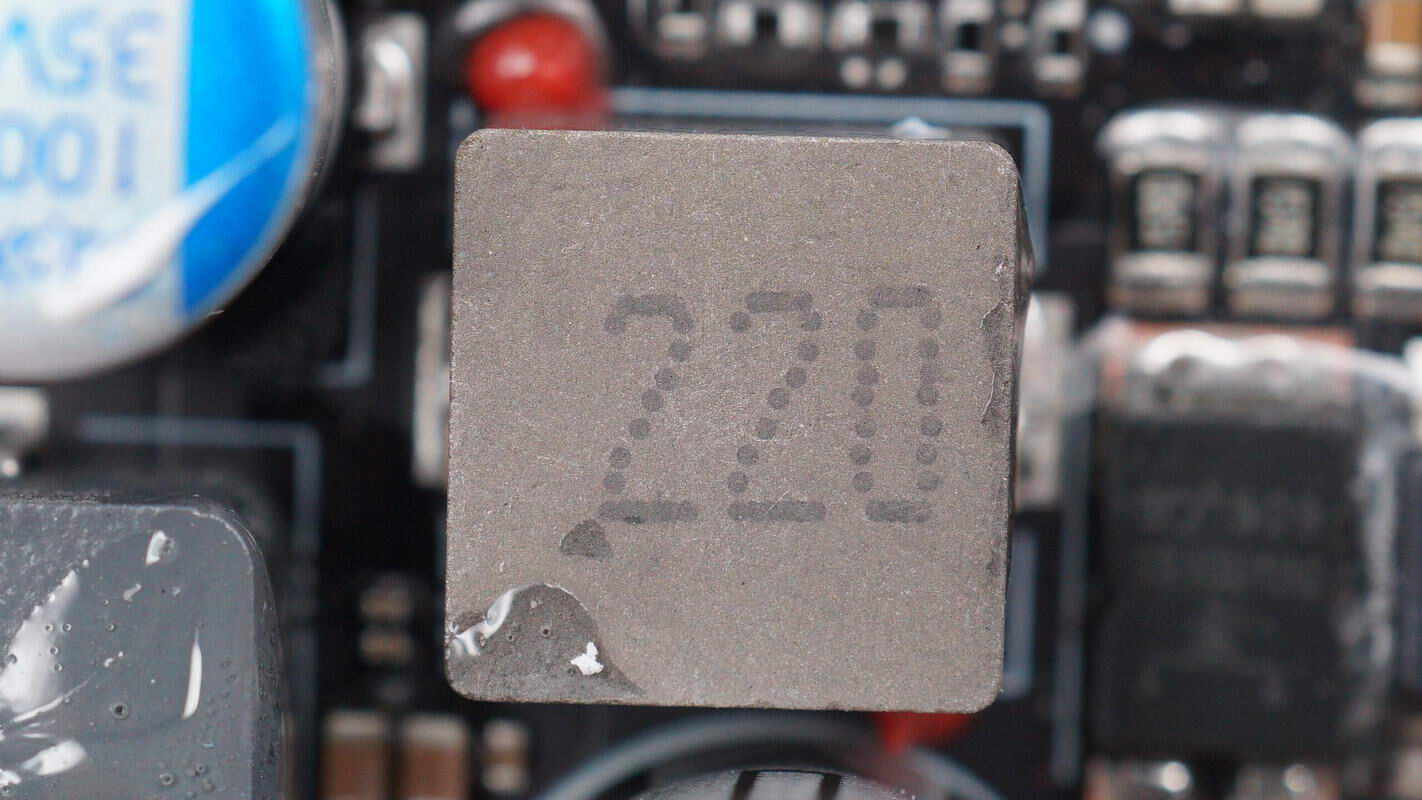

22μH合金电感特写。

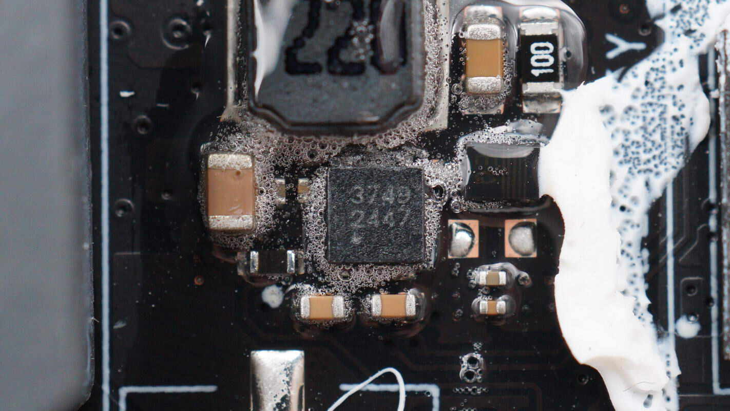

屏幕背光驱动芯片来自圣邦,型号SGM3749,为升压LED驱动器,支持PWM调光。芯片支持20V输入电压,开关频率为1.25MHz,采用TDFN2*2-6L封装。

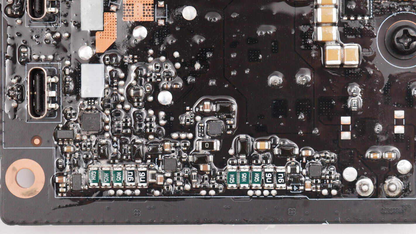

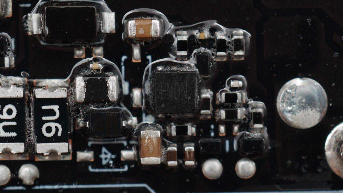

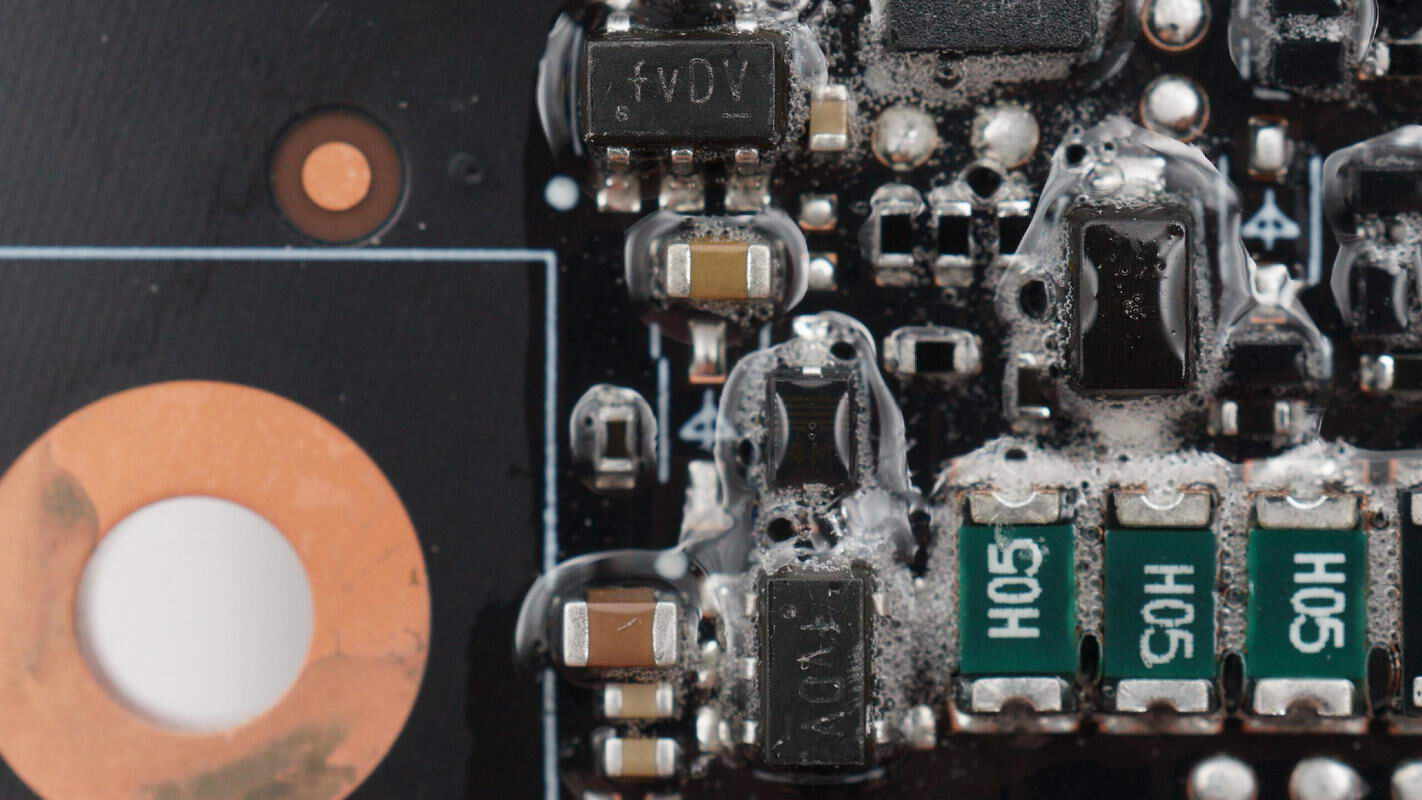

PCBA模块边缘设有自恢复保险丝和过流保护芯片以及稳压芯片等。
过流保护芯片来自钰泰半导体,丝印HM,型号ETA6027,是一颗保护电流可编程的负载开关,芯片支持6V输入电压,具备6.1V过压保护,支持75mA-2.2A电流限制,具备快速过电流保护,具备反向电流阻断,具备过热关断和欠压保护,采用DFN2*2-6封装。
钰泰半导体 ETA6027 资料信息。
另一颗过流保护芯片型号相同。

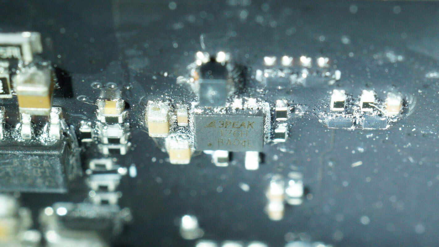

两颗稳压芯片来自钰泰半导体,丝印fv,型号ETA5044V330NS2F,支持45V输入电压,输出电流300mA,具备超低静态电流,采用SOT23-5封装。

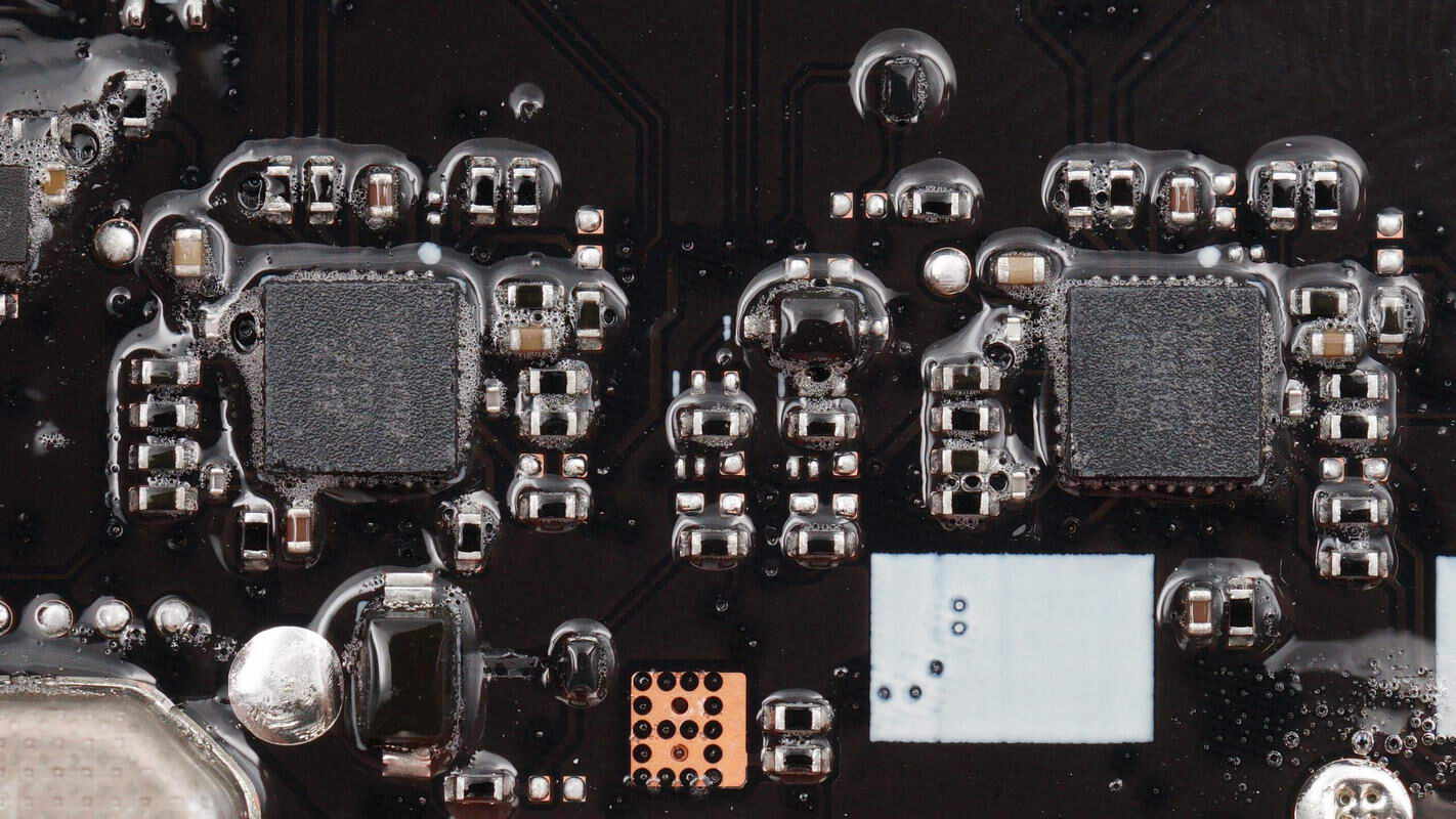

丝印0EB S5FC的芯片特写。

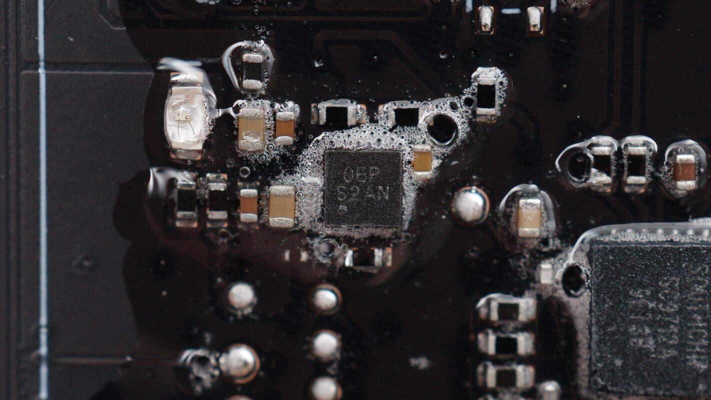

一颗丝印0EP S2AN的芯片特写。

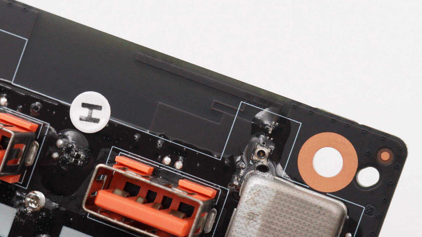

板载无线通讯天线特写。

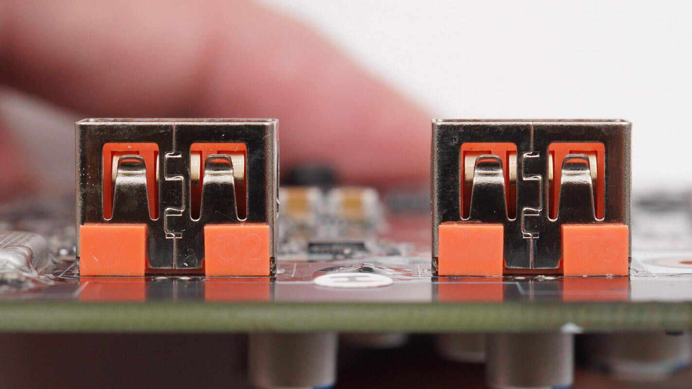

USB-A母座采用过孔焊接固定。
USB-C母座采用过孔焊接固定。

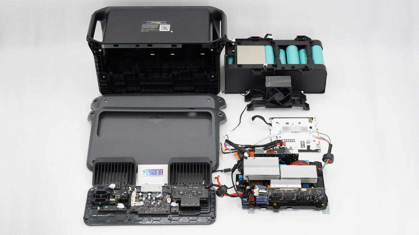

全部拆解一览,来张全家福。

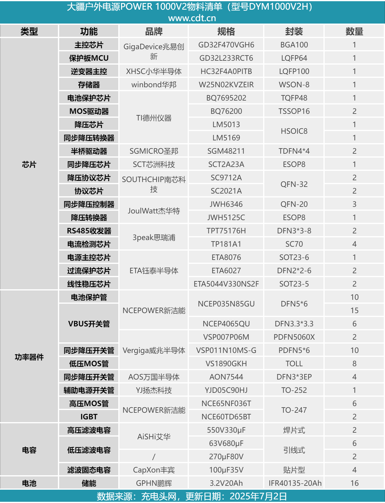

最后附上大疆户外电源POWER 1000 V2的核心器件清单,方便大家查阅。
大疆户外电源POWER 1000 V2采用灰色壳体,机身两侧设有一体化把手。户外电源机身正面设有显示面板,USB快充接口,交流输入输出接口和SDC接口。户外电源内置1024Wh磷酸铁锂电池,支持2600W逆变输出,USB-C接口支持140W快充,SDC接口支持为户外电源充电,输出和连接加电包使用。
充电头网通过拆解了解到,大疆这款户外电源采用模块化设计,由显示面板,电池保护板和双向逆变模块组成。双向逆变模块底部采用硬胶灌封,并设有金属底板逆变模块两侧设有风扇散热。电池组采用16串磷酸铁锂电池组成,电池来自鹏辉,通过绝缘框架固定。电池保护板采用德州仪器保护芯片,搭配使用兆易创新主控芯片,并设有多颗保险丝进行过流保护。
双向逆变模块采用小华半导体主控,搭配使用新洁能功率器件,并采用小板设计,充分利用空间。显示面板采用兆易创新主控芯片,搭配使用南芯科技协议芯片和杰华特同步降压控制器。还使用钰泰过流保护芯片和线性稳压芯片。户外电源内部工艺精细,用料扎实,PCB涂胶密封,逆变器采用灌胶工艺,加强防护性能,保证用电无忧。
