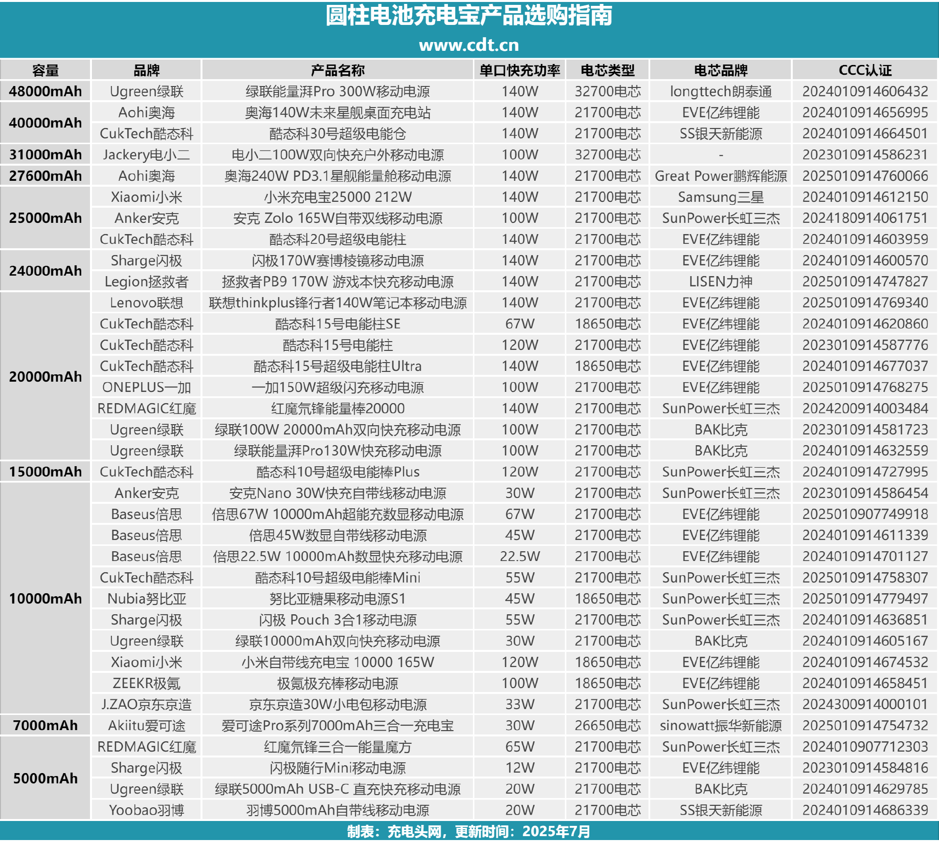

充电头网已对多款通过 3C 认证、采用圆柱电芯的充电宝完成评测与拆解,并汇总了相关参数与性能信息,方便大家直观了解和选购。
圆柱电池充电宝产品

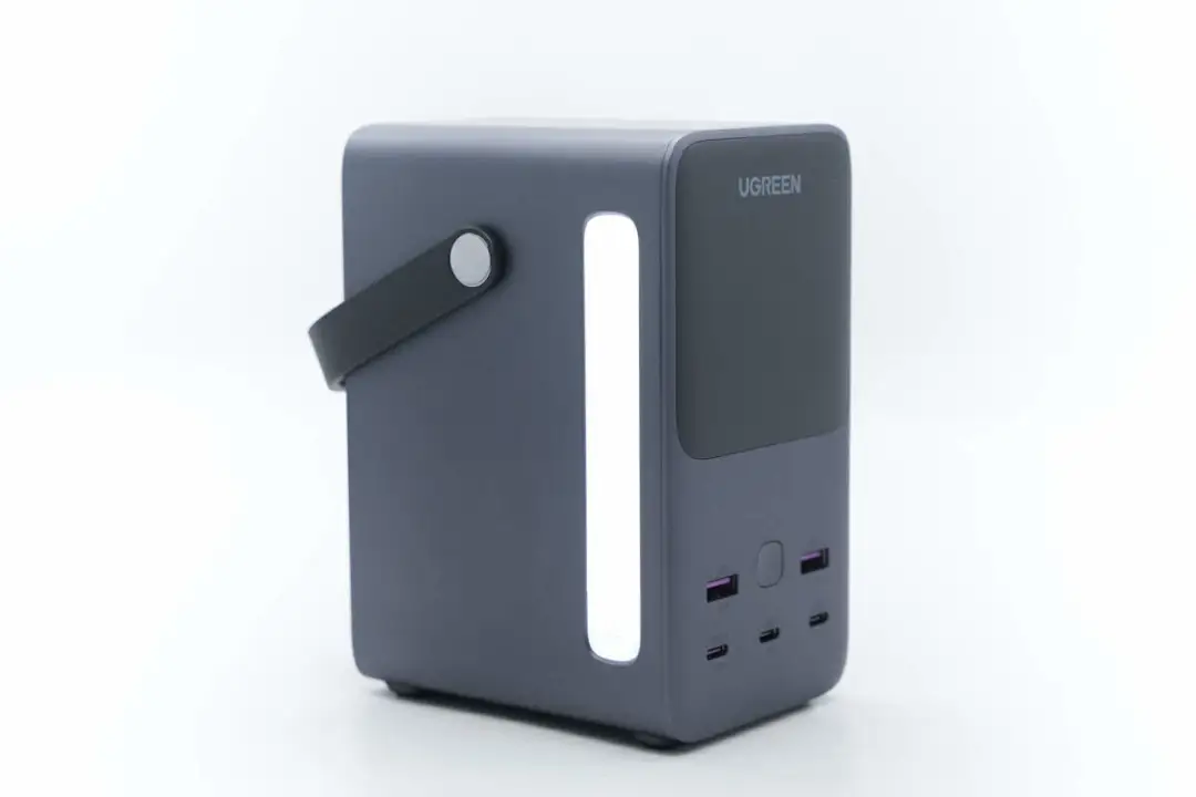

绿联能量湃Pro 300W移动电源
绿联这款大功率快充移动电源内置48000mAh磷酸铁锂电池组,总输出功率达300W,其中USB-C1接口支持140W PD3.1双向快充,USB-C2和USB-C3接口支持100W快充,三个接口同时使用时均支持100W快充输出。移动电源正面设有LED屏幕,支持电池显示,输入和输出功率显示,便于了解移动电源使用状态。

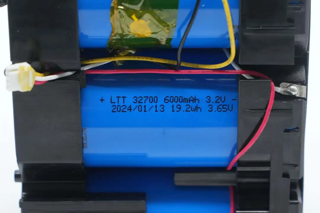

充电头网通过拆解了解到,绿联这款移动电源内置8串32700磷酸铁锂电池,单节电池容量为6Ah,能量为19.2Wh。其中电池组和快充PCBA模块为分体式设计,通过插接件进行连接。电池保护板采用中颖SH367306保护芯片搭配中微CMS8S6990单片机,电池设有保险丝和热敏电阻进行安全保护。
移动电源内置32700尺寸磷酸铁锂电池,电池容量为6000mAh,电池额定电压3.2V,能量为19.2Wh,充电限制电压为3.65V,共使用8节串联。
快充PCBA模块设有一路双向同步升降压电路,采用南芯科技SC8815搭配芯海科技CS32G023协议芯片,支持140W双向快充。两路降压电路使用南芯科技SC8002同步降压控制器搭配芯海CS32G023协议芯片,支持100W快充输出。PCB开关管粘贴导热垫,并通过焊接散热片散热降低温升,移动电源内部做工扎实,用料可靠,满足快速大功率充放电需求。
1、拆解报告:绿联48000mAh 300W大功率快充移动电源

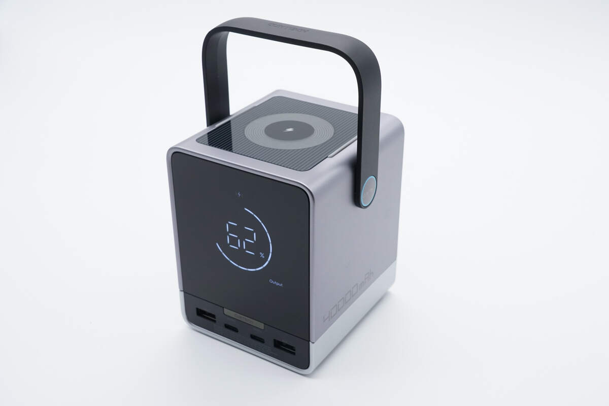

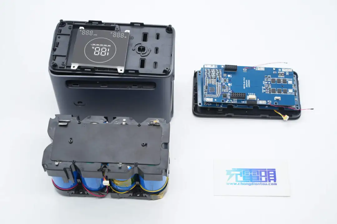

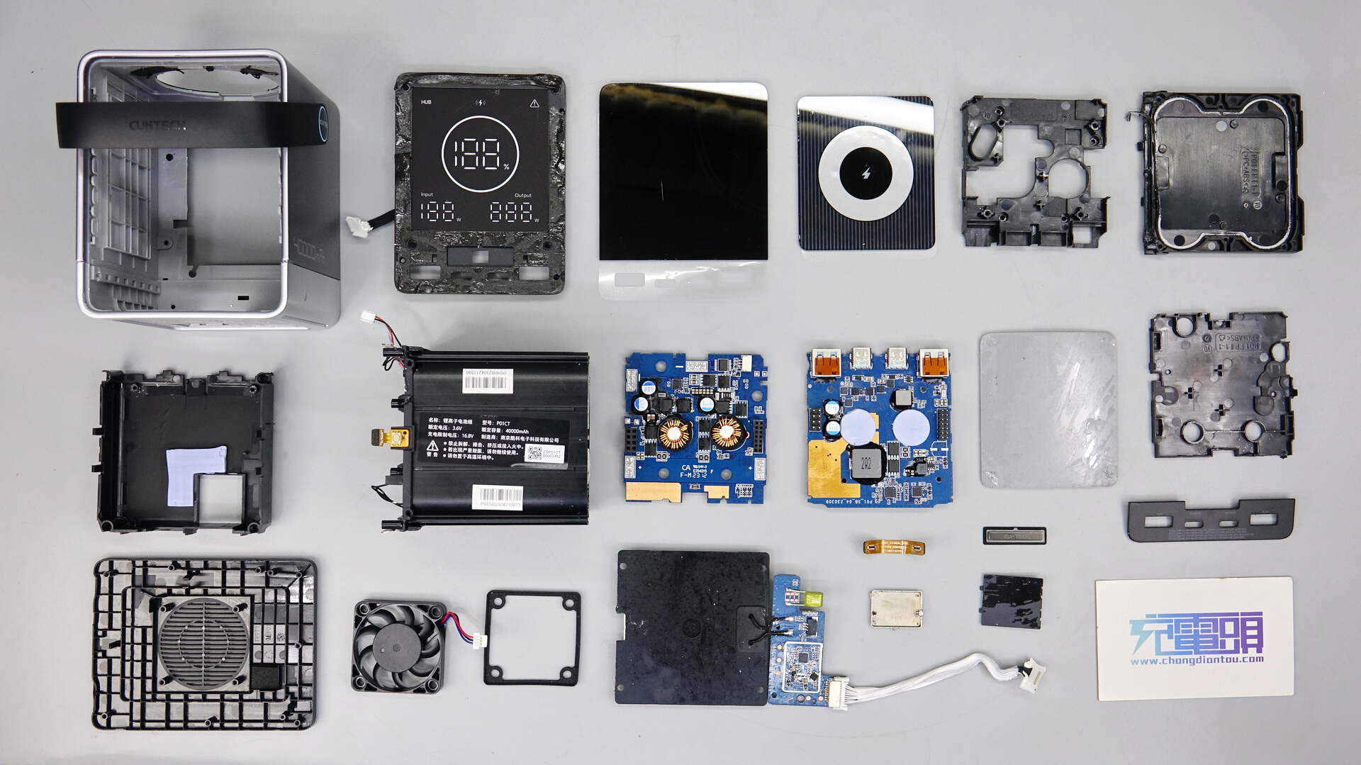

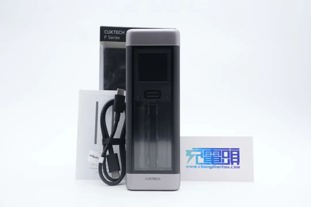

酷态科30号超级电能仓

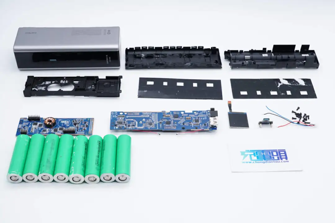

CUKTECH 推出的这款充电宝采用方块造型,侧面设计显示屏,能够显示电池电量和输入输出功率。充电宝内置40000mAh大容量电池,具备2A2C接口,USB-C接口分别支持140W和100W双向快充,USB-A口支持120W和22.5W小米私有快充,顶部设有无线充电区域。总输出功率为300W MAX,能够满足手机和笔记本电脑同时充电,是一款全能型选手。

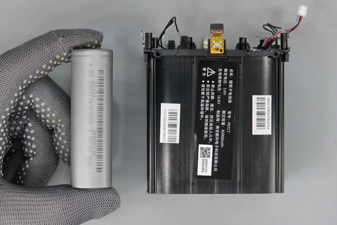

充电头网通过拆解了解到,充电宝内置8节21700,4串2并连接,电池采用框架固定,外套铝合金外壳,内部采用导热胶填充,并内置热敏电阻进行温度检测。充电宝内部升降压电路采用两块PCB组成,通过排针和排线连接。电池保护电路采用赛微微电CW1244进行电池过充,过放和过流保护。
可以看出电池组内置21700电池。
充电宝内置四路同步升降压电路,其中三路升降压电路采用南芯科技SC8815同步升降压控制器,两路USB-C接口升降压开关管来自AOS万代,一路USB-A口升降压开关管来自英飞凌。还使用南芯科技SC8721升降压芯片用于USB-A口供电。内置两颗协议芯片来自天德钰,型号FP6606。
无线充电小板采用伏达NU1705,为单芯片解决方案。充电宝螺丝为隐藏设计,隐藏在显示面板和无线充电面板以及底部胶垫下方,拆解难度极大。在充电宝后部为散热风扇,气流流过电池组外壳进行散热。充电宝内部电感及接线打胶固定,配合塑料框架绝缘设计,做工与用料都很扎实,适合苹果笔记本用户、小米手机用户、DIY发烧友选购使用以及需要外拍&剪辑的摄影师或者新媒体工作者。
1、评测 CUKTECH 30号超级电能仓:双向140W闪充,至高 300W 大功率输出
2、拆解报告:CUKTECH 40000mAh 300W P+Series充电宝

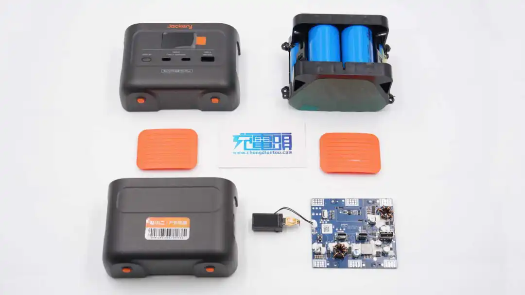

电小二 100W双向快充户外移动电源
电小二 100W双向快充户外移动电源内置99.2Wh电池,支持双向逆变支持1000W输出功率,搭载2C1A的USB接口,USB-C支持100W快充输出,USB-A支持18W快充输出,能满足多设备的用电需求。

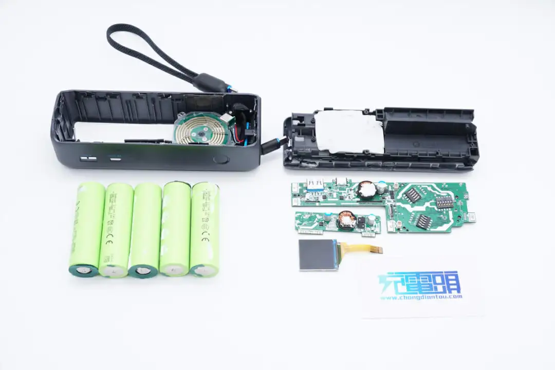

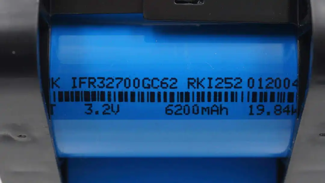

充电头网通过拆解了解到,其电池组采用塑料支架包裹保护,由5节磷酸铁锂32700圆柱电芯串联而成,采用Cellwise赛微CW1353,搭配威兆电池保护管VS3618BE进行电池组保护。
透过塑料支架,可以看到电芯喷码,型号IFR32700GC62,标称电压3.2V,标称容量6200mAh,能量19.84Wh。电芯是大圆柱磷酸铁锂电池。
移动电源协议芯片采用芯海G020K8U6,不仅支持Type-C的PD协议,还内嵌ARM® Cortex™-M0。此外通过2颗南芯SC8815芯片,分别控制两路双向升降压电路,电源内部接线处、焊点、固定螺丝等多处打胶加固,电池组绝缘散热保护到位,整体做工也十分精细。
1、拆解报告:电小二 100W双向快充户外移动电源

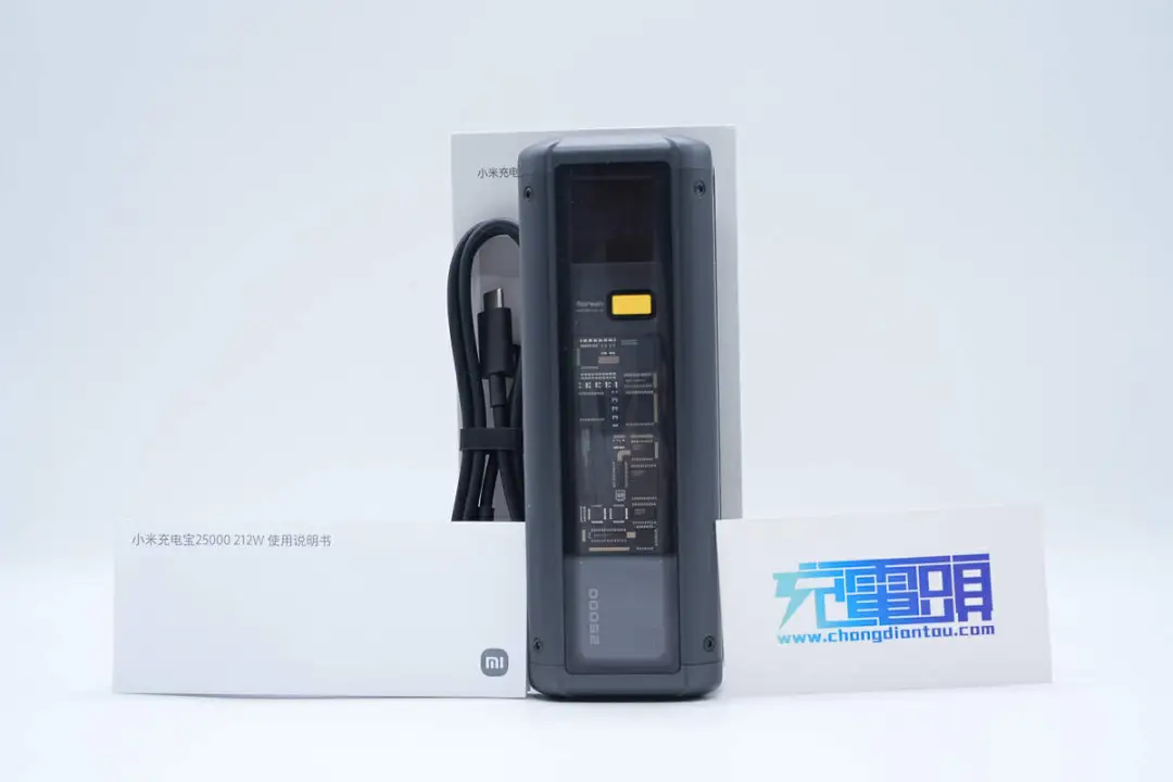

小米充电宝25000 212W

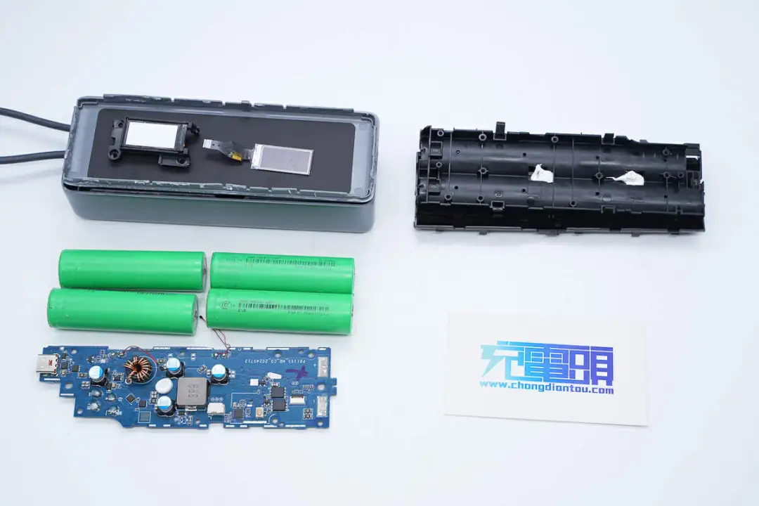

小米充电宝25000内置5节三星21700电池,总输出功率为212W,其中USB-C1接口支持100W充电输入和140W PD3.1快充输出,USB-C2接口支持45W充放电,USB-A口支持120W快充输出。充电宝机身设有液晶屏幕,支持电量百分比,剩余毫安时以及协议显示。

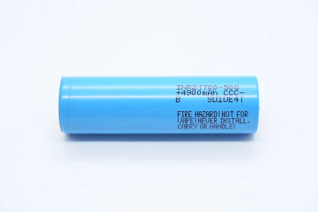

充电头网通过拆解了解到,小米充电宝25000内置5节21700电池串联,采用三星INR21700-50G电池,并使用支架固定,设有热敏电阻检测电池温度。充电宝内部设有两块PCB,通过排针连接,并使用铝合金散热板和导热垫加强散热。充电宝内部设有三路同步升降压电路,各个接口均为独立。
电池来自SAMSUNG SDI,型号INR21700-50G,电池容量为4900mAh,额定电压为3.63V,充电限制电压4.2V,电池最大充电电流4.9A,最大放电电流14.7A。
三路同步升降压电路均采用南芯科技SC8815A同步升降压控制器搭配万国半导体MOS管,使用现代单片机和天德钰协议芯片。电池组采用赛微CW1274保护芯片,并配有均衡电路。充电宝内部使用兆易创新MCU用于屏幕显示等功能,接口设有TVS进行静电防护,安全措施到位,做工用料扎实。
1、单口140W输出,212W总输出,小米充电宝25000 212W评测
2、拆解报告:MI小米充电宝25000 212W

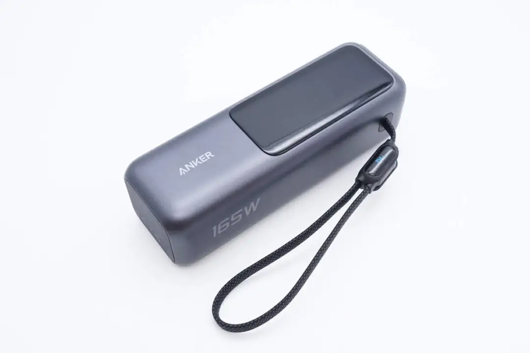

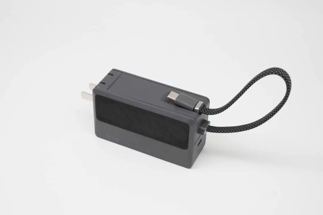

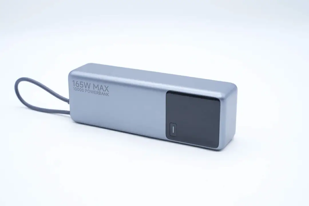

安克 Zolo 165W自带双线移动电源
Anker Zolo 165W自带双线移动电源采用锖色柱状设计,配有1C1A接口和两根USB-C自带线,其中C口/线支持PD 100W双向快充,A口支持UFCS 33W输出,总输出功率达165W,支持同时为四台设备充电。移动电源机身设有高清液晶显示屏,能够显示电池电量、寿命,输出功率等参数,方便用户了解充电状态,增添产品卖点。

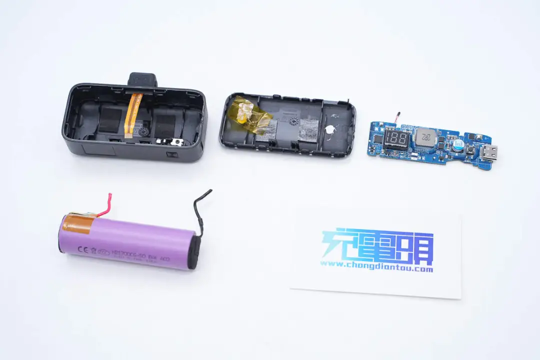

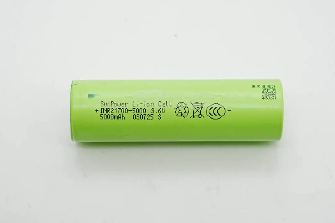

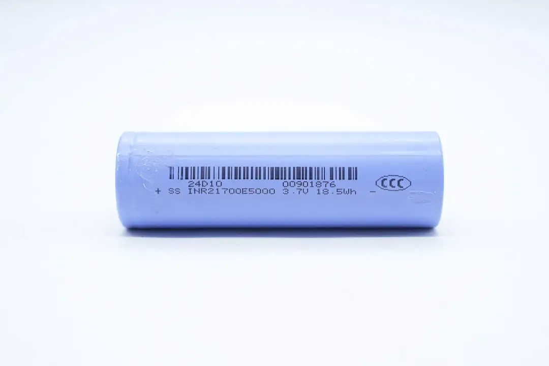

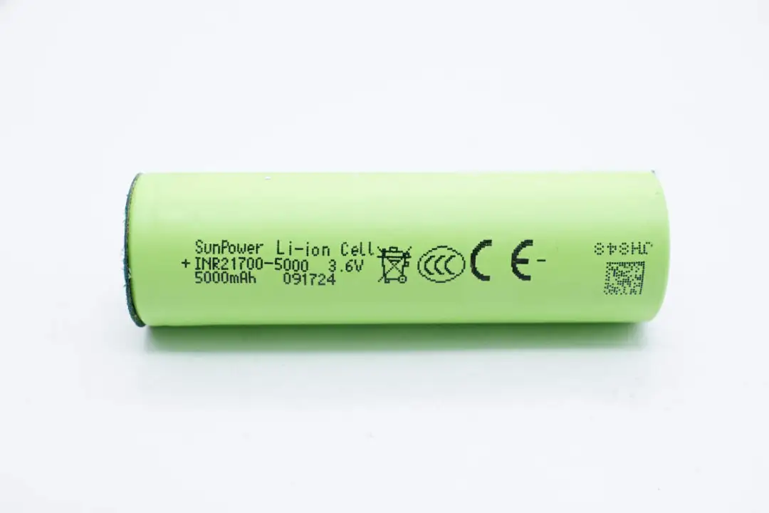

充电头网通过拆解了解到,这款移动电源内置5串21700电池,来自Sunpower长虹三杰,单节电池容量为5Ah。移动电源PCBA由两个板子堆叠而成,分别管理两路同步升降压电路,充放电管理方案来自士兰微,采用两颗型号SD59D25的移动电源SOC,芯片集成3路USB端口,内置4路死区可控的PWM驱动控制以实现双向、升/降压开关电源转换,支持PD3.0,PPS,QC4.0+,FCP,SCP,SFCP,AFC,BC1.2,APPLE,VOOC等快充协议。使得外围电路简化,大大降低BOM成本。
电芯喷码特写,电芯型号为INR21700-5000,来自SunPower 长虹三杰。标称电压3.6V,标称容量5000mAh,电池已通过CCC和CE认证。
移动电源内部采用芯海科技CS32F103CBT7 MCU用于整机控制,电池组采用使用赛微微电主次级电池保护芯片,搭配使用赛微微电锂电池电量计芯片CW2217B,进行电量检测。内部滤波电容来自东佳。电池组采用塑料框架绝缘固定,PCBA模块填充导热胶和硅胶垫,内部做工扎实,用料可靠。
1、双百瓦自带线、出行无担忧,Anker Zolo 165W自带线移动电源评测
2、拆解报告:Anker Zolo 165W自带双线移动电源

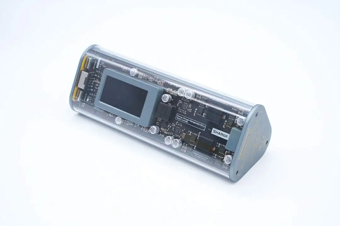

闪极170W赛博棱镜移动电源

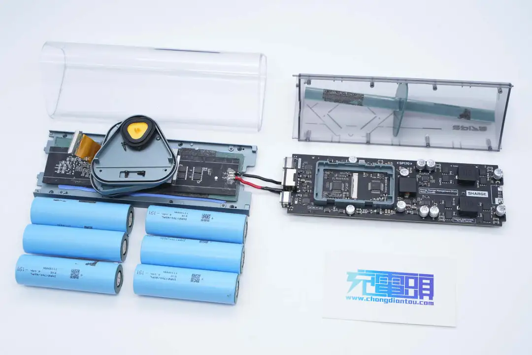

闪极赛博棱镜移动电源采用三角柱状造型,两端采用铝合金盖板。透明外壳能够观察到内部PCBA模块和电池组,探索版设计更加具有科技感。移动电源为2C1A接口配置,USB-C接口支持PD3.1快充,支持140W充放电。并设有彩色液晶屏幕,用于显示移动电源状态。抗水设计的加持,提升了移动电源在极端恶劣环境下的生存能力。

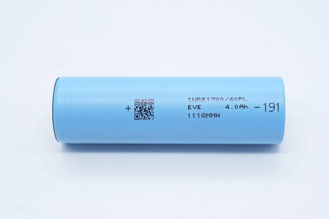

充电头网通过拆解了解到,闪极赛博棱镜移动电源内部使用六节亿纬锂能21700电池串联,电池为全极耳电池,具备极强的充放电能力,有效降低充放电的温升。电池组内部设有塑料支架,用于绝缘隔离,增强可靠性。电池保护芯片采用华泰半导体HTL6307,并设有均衡电路,电池组还粘贴热敏电阻进行温度检测。
21700电池来自EVE亿纬锂能,型号INR21700/40PL,为全极耳电池,电池标称电压为3.6V,充电限制电压为4.2V。电池容量为4AH,支持8A充电电流和70A放电电流。
移动电源部分为三路独立的电路设计,两路USB-C接口采用南芯SC8815A同步升降压控制器搭配英飞凌CYPD3171协议芯片的组合,USB-A接口输出采用智融科技SW3526同步降压芯片,使用芯海科技CS32F030C8T6 MCU用于移动电源整机控制和参数显示,并采用永铭固态电容滤波。PCBA模块粘贴导热垫,通过铝合金框架散热,降低温升。对应两侧盖板和母座均采用防水密封设计,有效防止进水,户外使用更加放心。
1、PD3.1赋能、全极耳电芯加持,闪极赛博棱镜移动电源评测
2、内置高性能全极耳21700电池,闪极170W赛博棱镜移动电源拆解

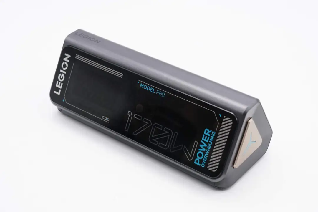

拯救者PB9 170W 游戏本快充移动电源
拯救者PB9游戏本快充移动电源采用独特的三棱柱造型设计,同时机身加入透明装饰板、氛围灯、金属按键等元素设计,整体的科技感十足。在保证用户获得极致快充体验的同时,带来更好的电竞氛围感。产品还兼顾了大功率、长续航、便携性等设计,各方面均没有短板,是当下联想拯救者电竞本的很好搭档。

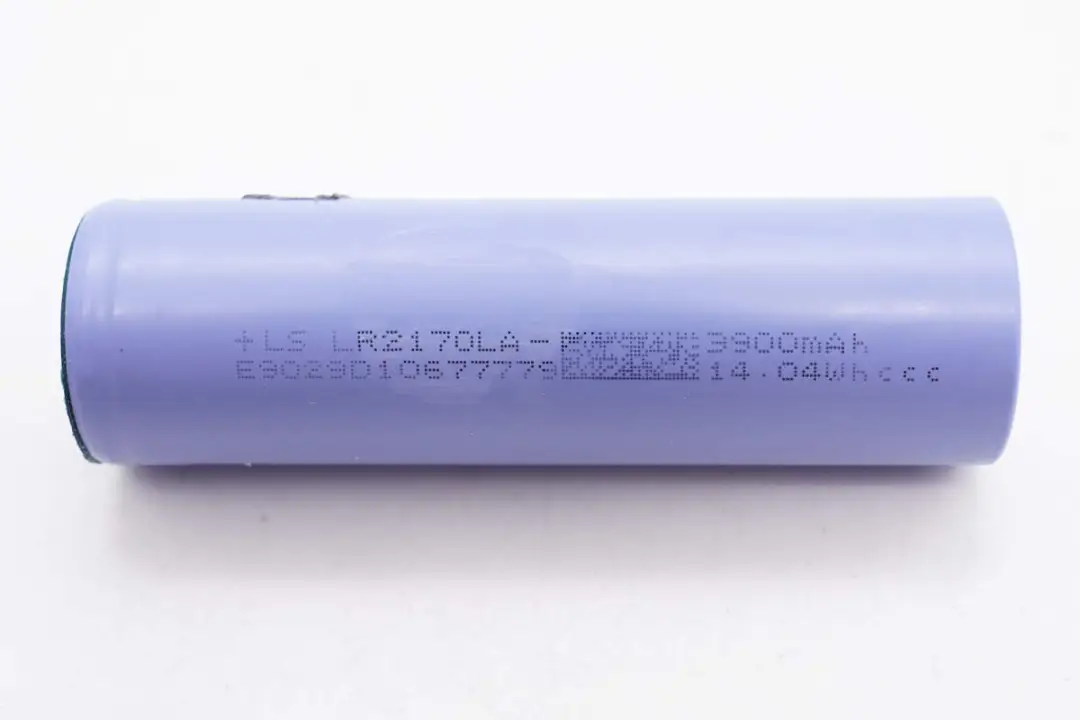

充电头网通过拆解了解到,移动电源内部使用六节力神21700电池串联,这是一款车规级动力电芯,具备极强的充放电能力,有效降低充放电的温升。电池组内部设有塑料支架,用于绝缘隔离,增强可靠性。电池保护芯片采用华泰半导体HTL6307,并设有均衡电路,电池组还粘贴热敏电阻进行温度检测。
六颗21700锂离子电池来自LISEN力神,型号LR2170LA,这是一款车规级动力电芯,标称电压3.6V,充电限制电压为4.2V。电池容量为4Ah,最大充电电流6A,最大放电电流45A。
移动电源部分为三路独立的电路设计,两路USB-C接口采用南芯SC8815A同步升降压控制器搭配英飞凌CYPD3171协议芯片的组合,USB-A接口输出采用智融科技SW3526S降压协议芯片,使用芯海科技CS32F030C8T6 MCU用于移动电源整机控制和参数显示,并采用永铭多颗贴片型固态电容滤波。PCBA模块粘贴导热垫,通过铝合金框架散热,降低温升。
1、拆解报告:联想拯救者PB9 170W 24000mAh游戏本快充移动电源

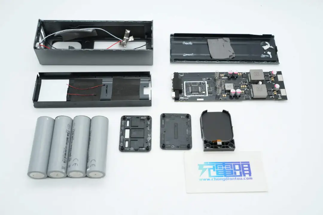

联想thinkplus锋行者140W笔记本移动电源
thinkplus 140W锋行者大功率笔记本移动电源赛博朋克风格设计,硬核科技感十足。同时符合人体工学的39mm厚度和4.5mm仿生圆角更是为用户带来舒适的持握手感。配备2.01寸TFT高清大屏可实时显示电量、功率、温度等使用状态,加之跑车仪表设计,大大提升用户使用时的交互体验。
移动电源搭载行业首创数字混动充电技术同时,还支持多口插拔不断连,实现动态功率分配。支持65W+65W、100W+30W、65W+40W+30W等多个输出策略,满足笔电、平板、手机等设备同时快充需求。
值得一提的是,早在移动电源相关新国标标准还在起草阶段,联想便已按照相应要求来设计这款产品。锋行者移动电源完全符合GB 31241-2022和GB 4943.1-2022强项标准,同时电芯的正负极材料/隔膜/电解液等电池安全材料以及关键的生产过程工艺,多次循环锂枝晶析出等测试,评估老化安全性,电池电压,温度等安全信息智能监测均符合要求,可见联想对于产品充电安全的高度重视,始终将用户的人身财产安全放在第一位。

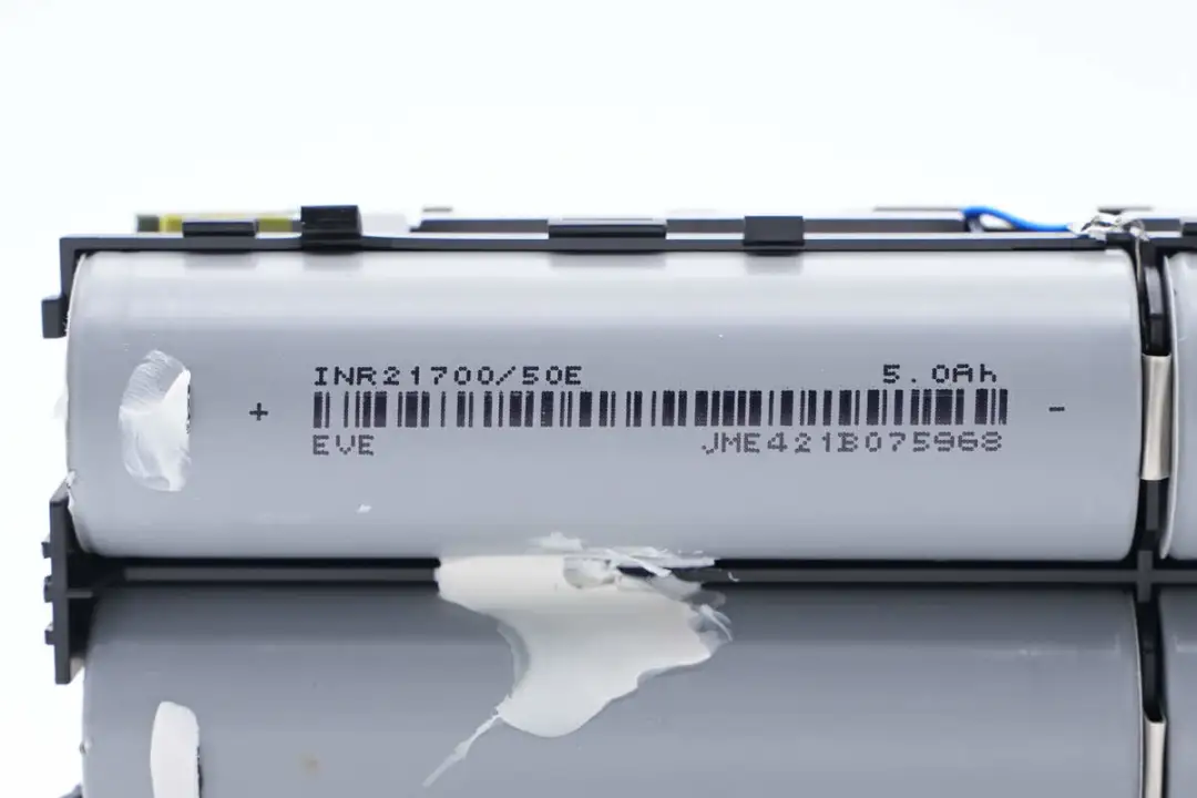

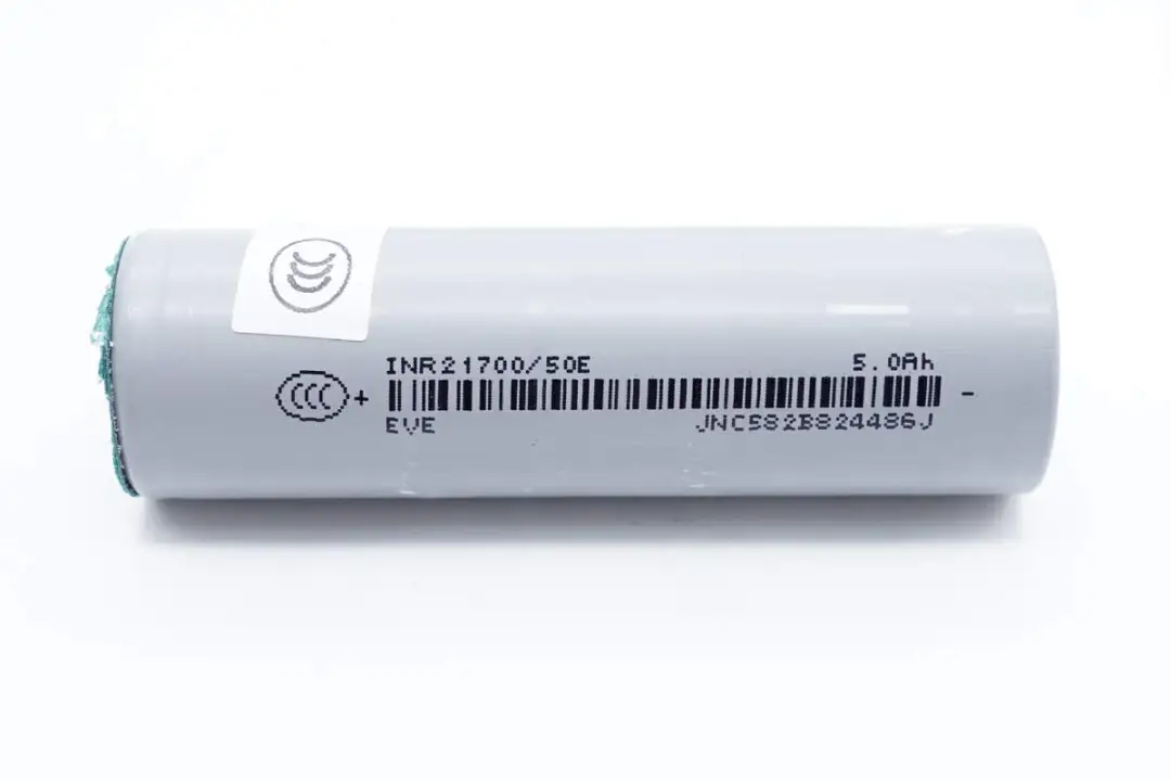

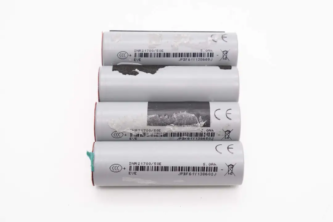

内置四颗21700电池来自EVE亿纬锂能,型号INR21700/50E,容量为5Ah,为车规级电芯,通过了CCC认证。
充电头网通过拆解了解到,产品使用的是亿纬锂能四颗INR21700/50E车规级动力电芯,设计和测试标准远超普通电芯,自然品质更优,同时也通过了国家3C强制认证。此外配有创芯微CM1341-DAT锂电保护方案进行保护,配备热敏电阻进行温度监控以及实时反馈。
快充方面,两个USB-C接口均采用了英集芯IP2366双向同步升降压电源管理方案实现双向快充,USB-A口采用智融科技SW3517P进行降压输出控制。国民技术N32G452REL7 MCU进行整机控制,柏瑞凯品牌电容进度滤波。产品整体用料做工扎实可靠。
1、拆解报告:联想thinkplus 140W 20000mAh锋行者大功率笔记本移动电源
2、数字混动充电+多协议覆盖,thinkplus 锋行者大功率笔记本移动电源 140W 20000mAh 评测

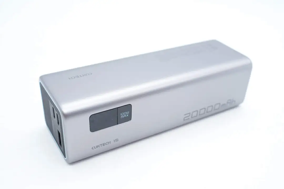

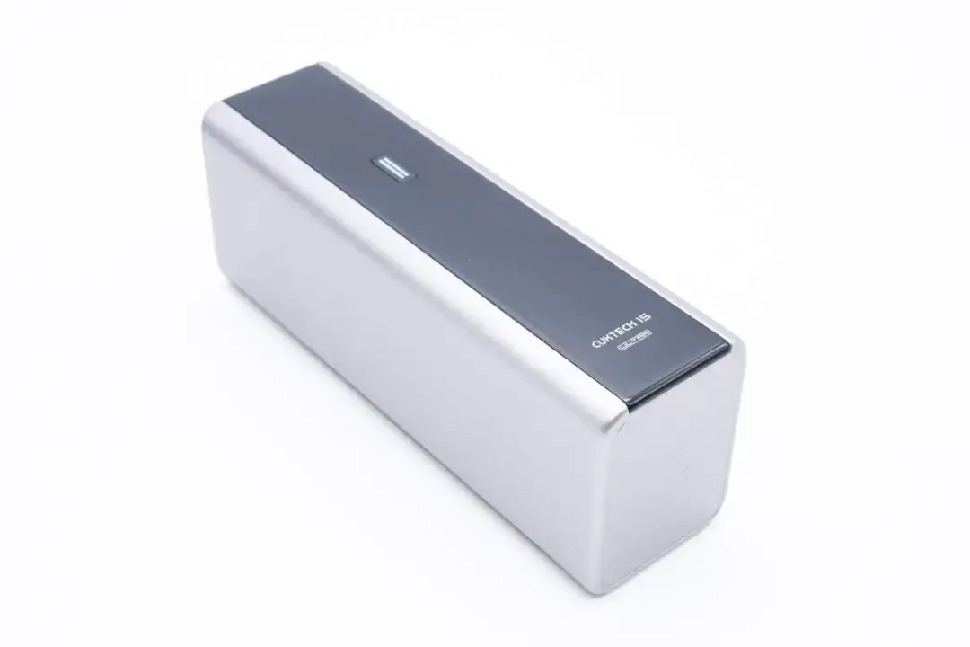

酷态科15号电能柱SE

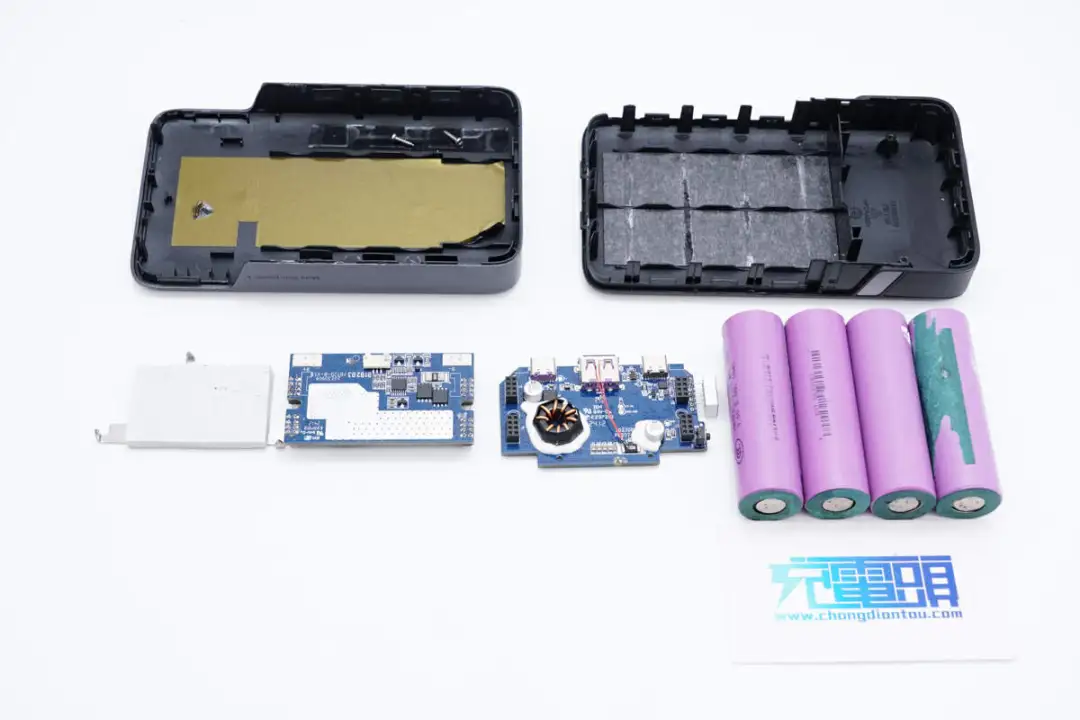

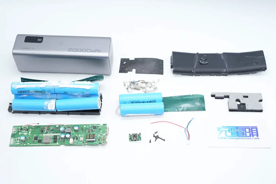

酷态科15号电能柱SE内置20000mAh电池,总输出功率为100W,其中USB-C1接口支持65W充电和67W放电,USB-C2和USB-A口共享33W输出功率。机身采用长条柱状设计,外壳为PC防火材质,喷涂银灰色金属漆,美观时尚。侧面设有188 LED数码管,支持电量百分比显示。

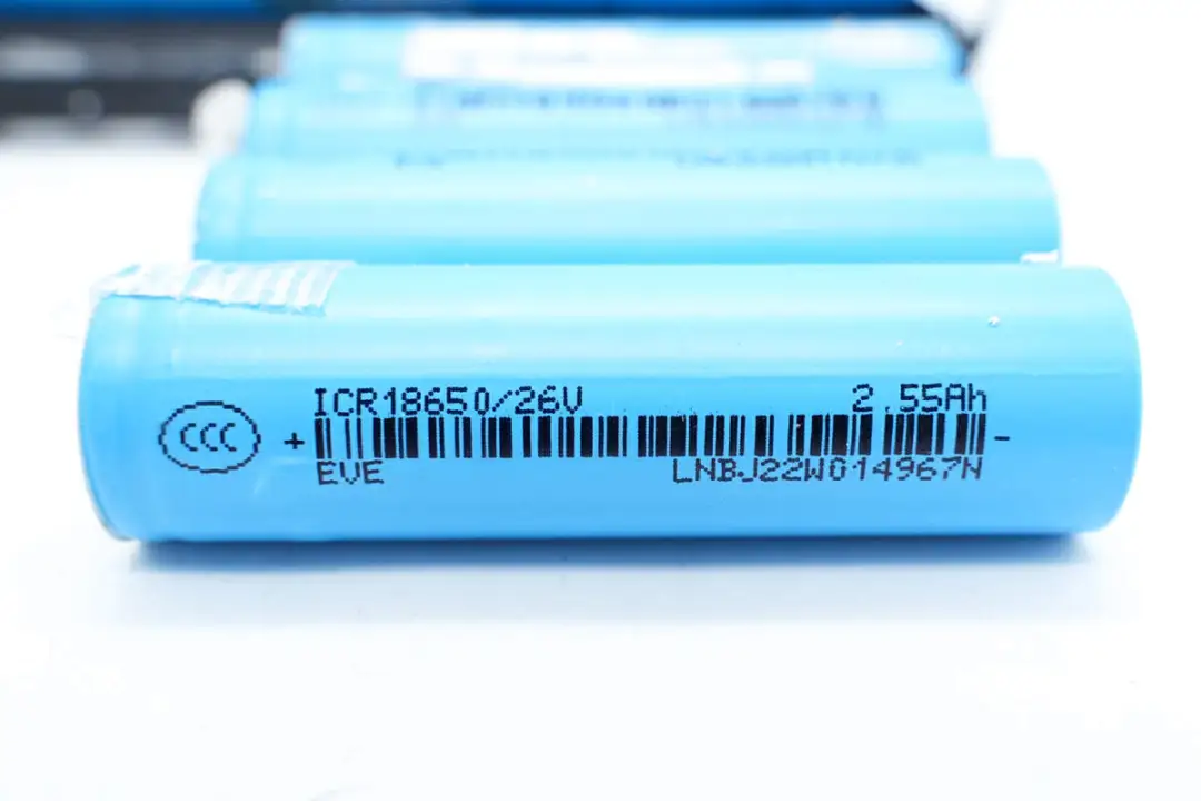

充电头网通过拆解了解到,酷态科15号电能柱SE内置8节18650电池,4串2并连接,来自EVE亿纬锂能,单节电池容量为2550mAh。PCBA模块设有一路双向同步升降压电路和一路降压电路,分别用于USB-C1接口充放电,USB-C2和USB-A口降压输出。
18650电池来自亿纬锂能,型号ICR18650/26V,标称电压为3.6V,标称容量为2550mAh,最大充电电流2.5A,最大连续放电电流7.5A,循环次数为1000次。电池组采用4串2并连接,共8节电池组成20000mAh容量。
同步升降压电路使用南芯科技SC8815同步升降压转换器,搭配使用万国MOS管和ABOV A94P829协议芯片。降压电路使用南芯科技SC8101同步降压转换器,搭配使用SC2153A协议芯片。电池组使用创芯微CM1341电池保护芯片,并配有均衡电路。电池组采用塑料支架固定,内部结构和用料扎实可靠。
1、20000mAh+100W总输出,转换效率高达95%,CUKTECH酷态科15号电能柱SE评测
2、拆解报告:CUKTECH酷态科15号电能柱SE

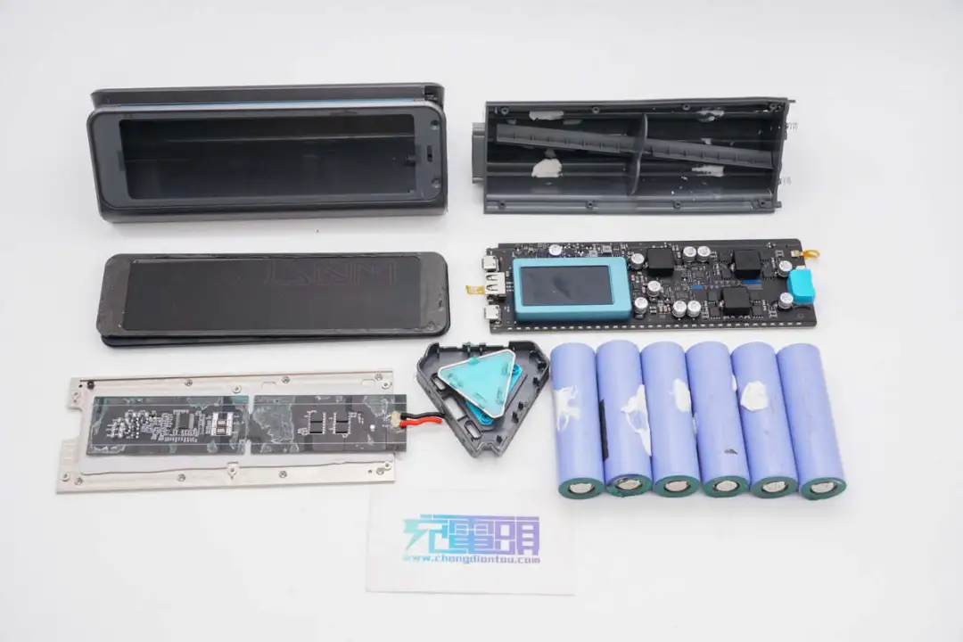

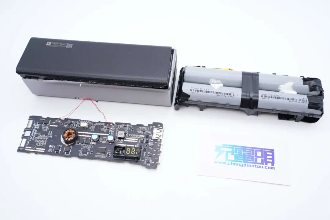

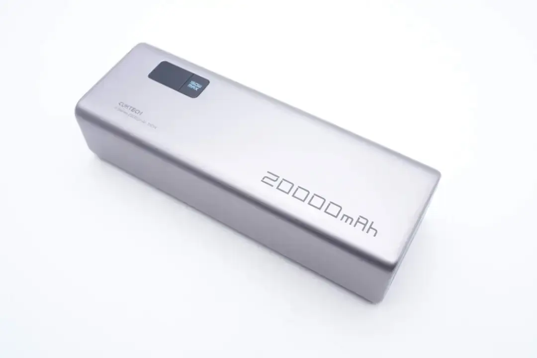

酷态科15号电能柱

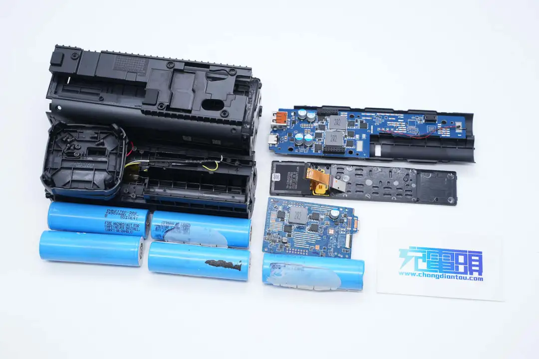

酷态科15号电能柱内置20000mAh大容量电池组,总输出功率为150W,USB-C1接口支持120W输出和90W充电,USB-C2和USB-A口共享33W输出。机身采用长条柱状造型设计,采用PC防火材质外壳,外壳喷涂银灰色金属漆,整体美观时尚。并设有188 LED数码管,用于电量百分比显示。
充电头网通过拆解了解到,机身内置4串21700电池,来自EVE亿纬锂能,单节电池容量为5Ah,配有两颗热敏电阻检测温度。PCBA模块设有两路升降压电路,采用南芯SC8815同步升降压控制器用于USB-C1接口充放电。USB-C2和USB-A口采用南芯SC8721同步升降压转换器进行电压转换,并采用ABOV A94P829协议芯片进行三口协议控制。
电池来自EVE亿纬锂能,型号IR21700/50E,容量为5AH,充电限制电压为4.2V。
内部使用天微TM1643 LED驱动芯片进行188 LED数码管显示驱动。电池组采用创芯微CM1341电池保护芯片进行过充,过放和过电流保护,配有两颗热敏电阻进行电池温度检测。PCBA模块粘贴导热垫使用铝合金散热板进行散热,内部做工用料扎实,功能实用,是大容量快充充电宝的新选择。
1、评测酷态科CUKTECH 15号电能柱:Xiaomi 120W 闪充,融合快充再助力
2、拆解报告:酷态科CUKTECH 15号电能柱PB200P

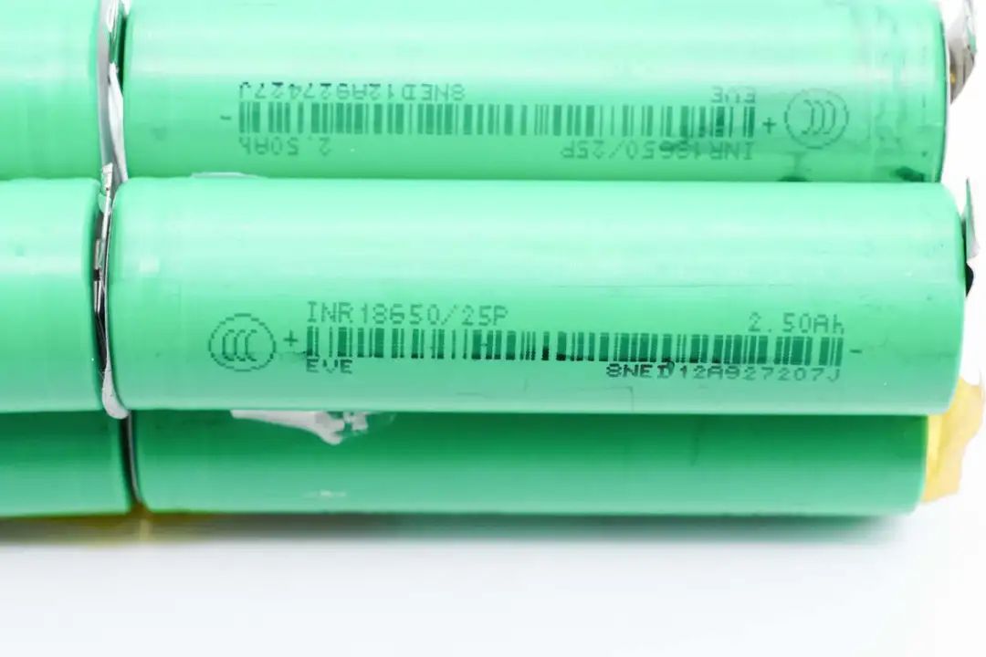

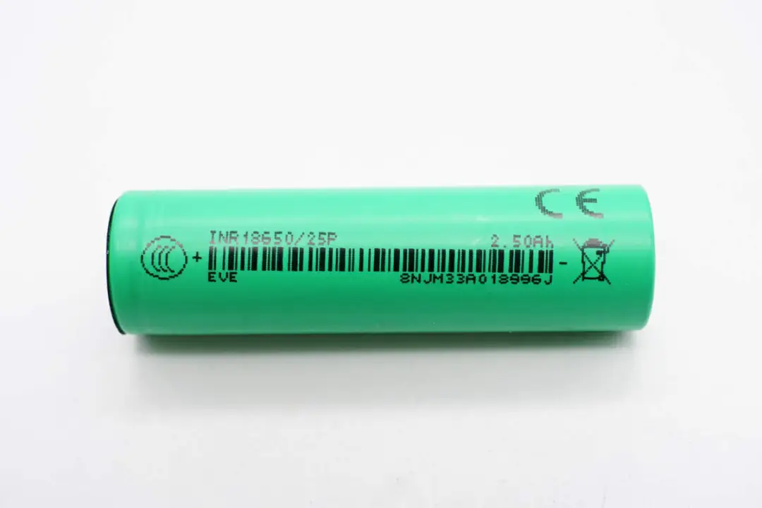

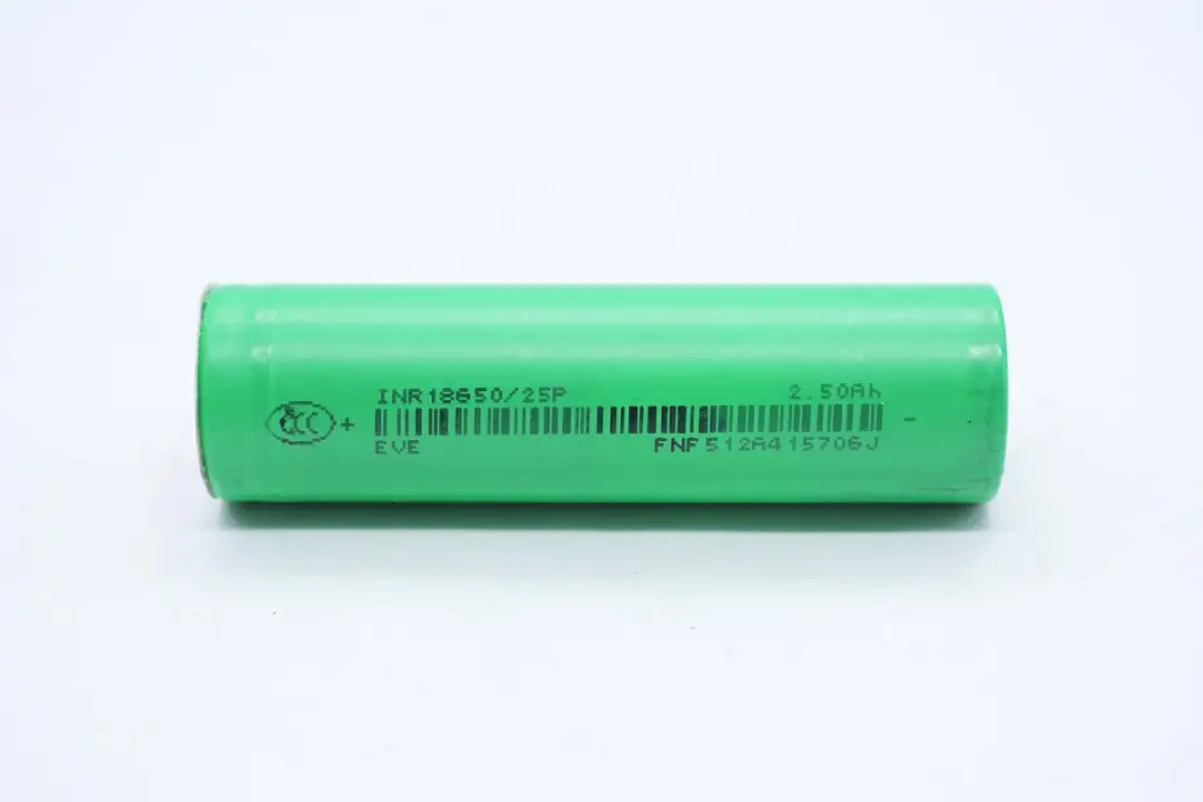

充电头网通过拆解了解到,酷态科15号超级电能柱Ultra内置8节18650电池,4串2并连接,使用亿纬锂能18650/25P动力电池。充电宝内置两块PCBA模块,通过插针连接,并设有铝合金均热板和导热垫用于散热。内部设有两路双向同步升降压电路和一路同步降压电路,各个接口为独立设计。
电池来自EVE亿纬锂能,型号INR18650/25P,容量为2.5Ah,额定电压为3.6V,充电限制电压为4.2V,电池支持6A充电电流和30A放电电流。电池组采用4串2并连接,共8节电池组成20000mAh容量。

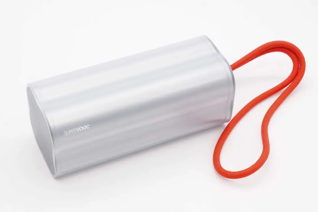

一加150W超级闪充移动电源采用动力银配色,整体样式新颖又相当有质感。内置20000mAh电池组,总输出功率达150W。自带Type-C编织线符合时下市场需求,用户出门无需额外带线,并且支持100W的双向私有闪充、PD以及PPS快充。此外配备隐藏电量数显屏,可实时观察剩余电量。
充电头网通过拆解了解到,移动电源内置4串亿纬锂能21700电池,单节电池容量5Ah,电池组采用创芯微CM1341电池保护芯片进行过充,过放和过电流保护,并设有均衡电路,此外配有两颗热敏电阻检测温度。
电池组四颗21700电芯来自EVE亿纬锂能,型号INR21700/50E,容量为5Ah,为车规级电芯,通过了CCC、CE认证。
移动电源采用两路双向升降压电路设计,都是使用智融科技SW7201搭配禾纳AER3041AE的方案,此外还采用智融科技两颗SW2505H协议芯片控制三口输入/输出。PCBA模块粘贴导热垫散热,此外打胶对电容等器件进行加固,做工可靠。

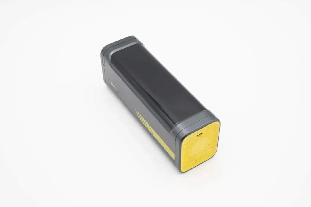

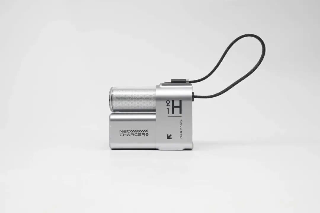

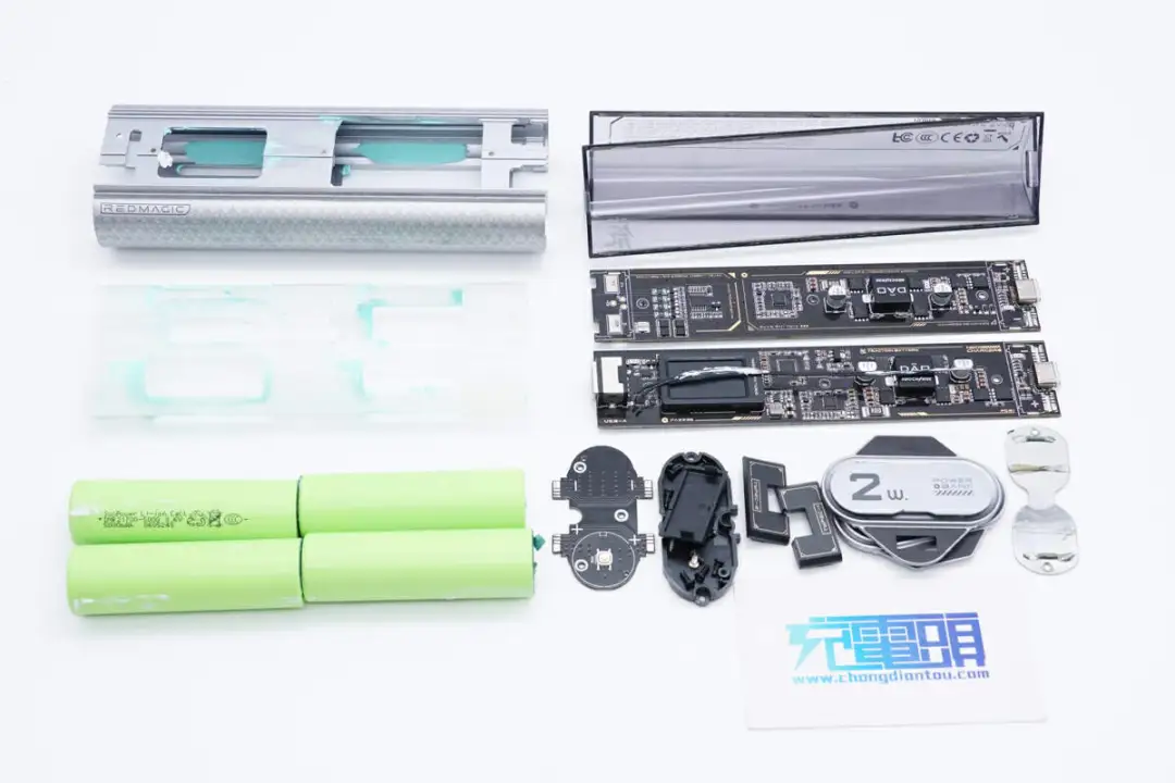

红魔氘锋能量棒20000

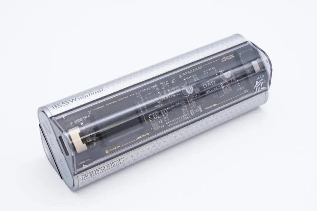

红魔氘锋能量棒20000采用赛博透明设计,内部精工设计一览无余。搭载印刻H21纹饰的航空铝合金机身,防滑防刮花的同时,外观硬派且酷炫。搭载2C1A的USB接口,其中双C口支持PD 3.1 140W双向快充,以及165W最大输出功率,A口支持UFCS 33W输出。配备一块1.14英寸全彩交互屏,能显示实时剩余电量,接口使用状态及参数,以及电池循环寿命百分比,一屏尽晓移动电源状态。
充电头网通过拆解发现,其内置长虹三杰21700电池组,4串连接,采用塑料支架包裹保护。电芯型号INR21700-5000,单节电池标称电压3.6V,标称容量5000mAh。通过创芯微电保芯片CM1341-FKT,搭配4颗电池保护管进行电池组保护和管理。
电芯喷码特写,电芯型号为INR21700-5000,来自SunPower 长虹三杰。标称电压3.6V,标称容量5000mAh,电池已通过CCC认证。
通过拆解发现,其PCBA模块由两块电路板构成,分别管理一路升降压电路,升降压电路管理方案采用杰华特的升降压控制器JW3703,搭配芯海科技G020K8U6和智融科技SW2325这两颗协议芯片,分别进行USB-C接口和USB-A接口的充放电管理。
此外,电池组周边贴青稞纸绝缘,并贴热敏电阻进行温度检测,周边填冲硅胶加强散热。PCBA模块填隔热棉进行热保护,电路板功能分区合理,设计美观,用料扎实,是个诚意十足的产品。
1、成年人不做选择,容量、颜值、快充全都要,红魔氘锋能量棒评测
2、拆解报告:红魔氘锋能量棒20000

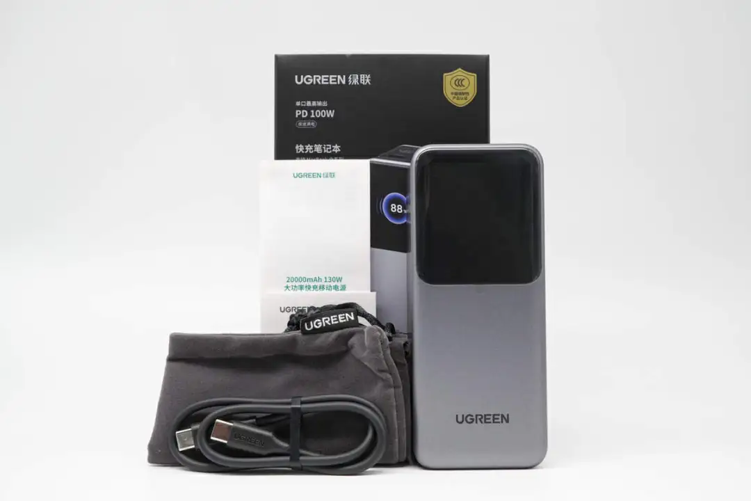

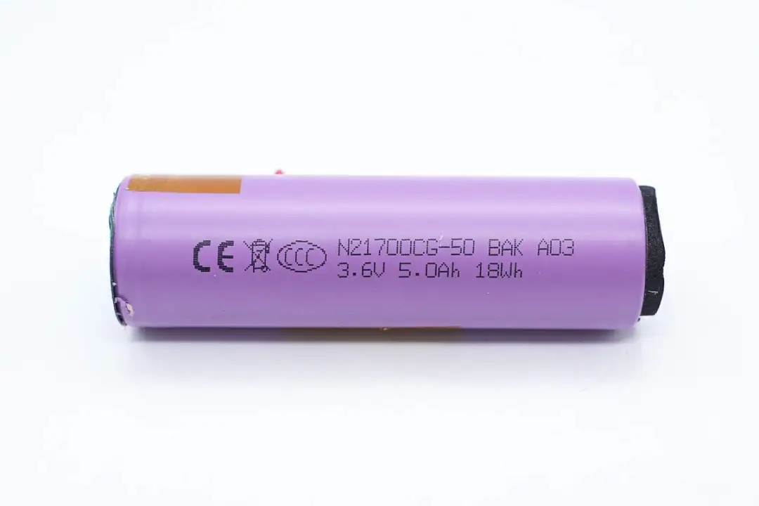

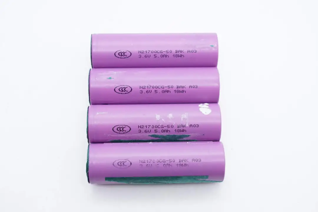

绿联100W 20000mAh双向快充移动电源
绿联这款100W双向快充移动电源通过了国家CCC认证,配置有实用的电量数显屏以及2C1A主流接口。性能方面,支持65W快充输入以及最大100W快充输出,同时兼容QC、PPS、SCP等快充,兼容性好。20000mAh同样保证了其续航表现。如果说145W款适合数码极客的话,那这款则适合预算不算很足且对性能没有过高要求的大众群体。
充电头网通过拆解了解到,绿联这款移动电源采用了协议芯片搭配升/降压控制器实现电池充放电管理的设计方案,其中USB-C1接口采用了智融科技SW7201双向同步升降压方案,并使用芯海科技CS32G020K8U6协议芯片控制电压。USB-C2和USB-A口使用南芯科技SC8112降压,天德钰FP6601Q快充协议芯片控制输出电压。

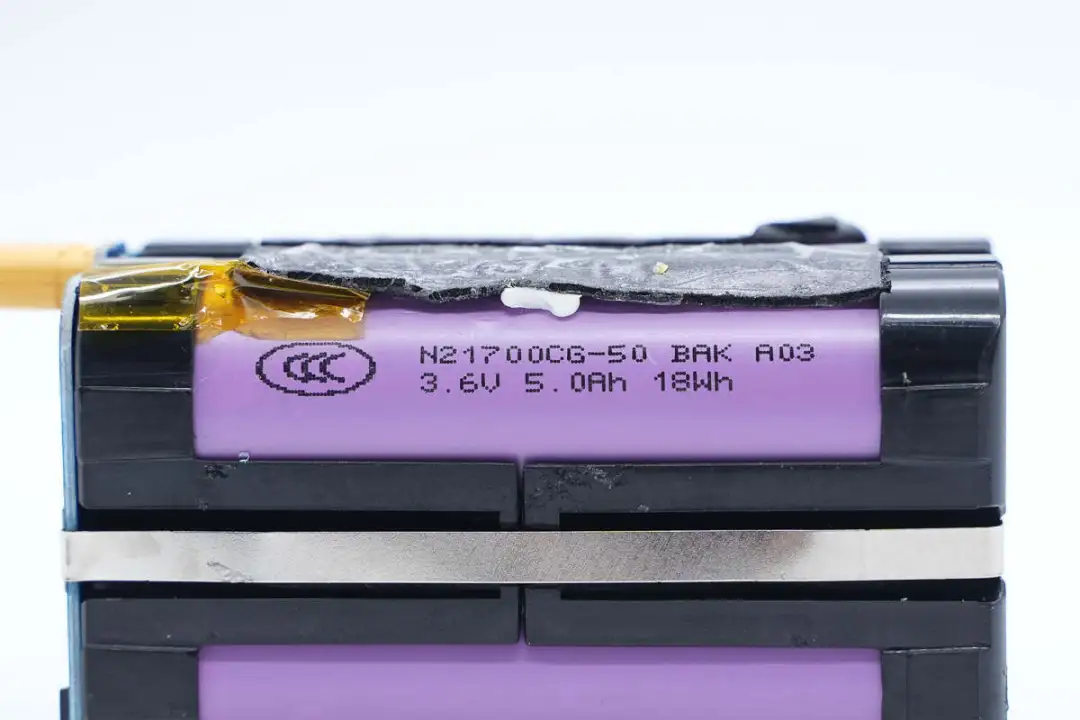

四颗电池均来自BAK比克,通过了CCC认证。电池型号N21700CG-50,单节额定电压3.6V,容量为5Ah,能量为18Wh,4节串联。
电池保护芯片采用创芯微CM1341-FKT,并配有外置均衡电路。移动电源内部采用两块PCBA组成,通过排针连接,内部采用导热硅胶垫填充,提升散热性能。电池组采用青稞纸和高温胶带粘贴绝缘,粘贴热敏电阻检测电池温度。
1、拆解报告:绿联100W 20000mAh双向快充移动电源

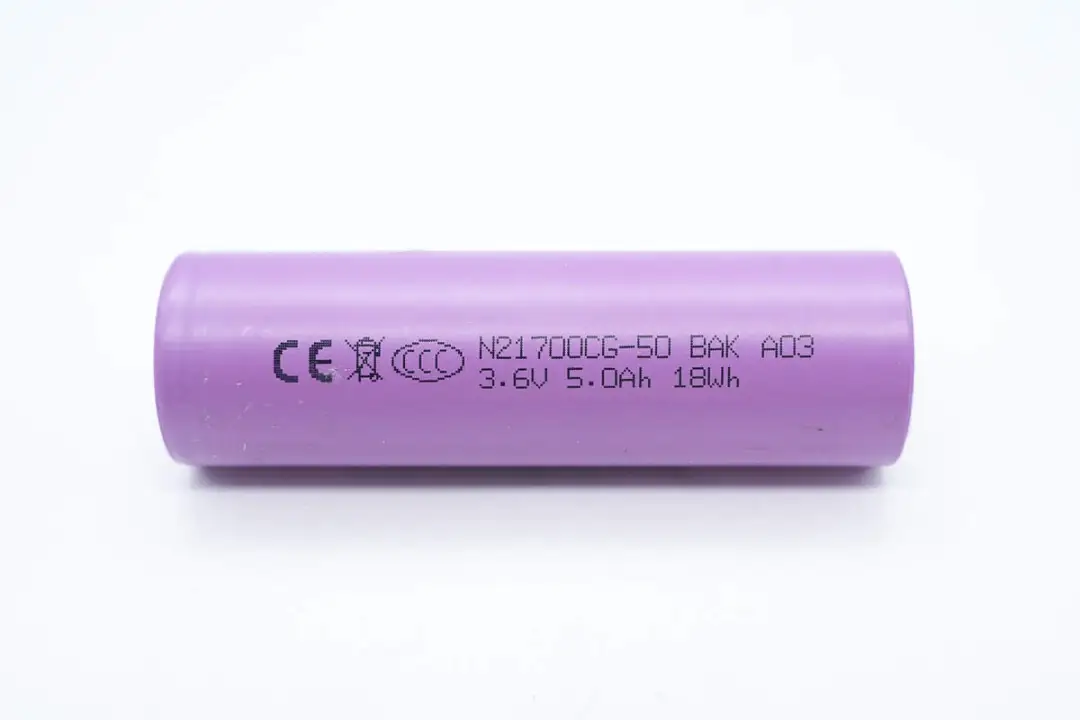

充电头网通过拆解了解到,绿联这款移动电源内置BAK比克的4节21700锂电池,单节电池容量为5Ah,能量为18Wh,型号N21700CG-50。其中电池组和快充PCBA模块为分体式设计,通过连接器进行连接。电池保护板采用采用iCM创芯微CM1341的电池保护芯片,配备4颗电池保护管和均衡电路。
电芯特写,电池组4节电芯串联而成,绿联能量湃Pro内置4支21700电芯,品牌商为BAK比克,型号为N21700CG-50,标称电压3.6V,容量为5.0Ah,标称容量18Wh,电芯目前已通过3C认证。

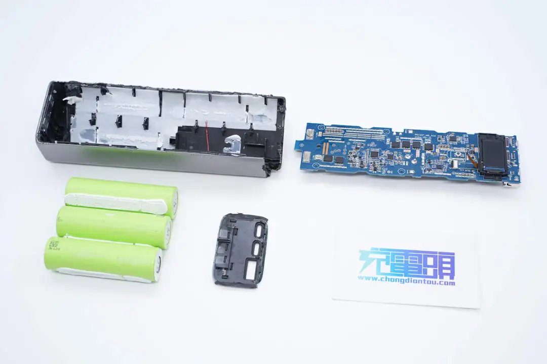

酷态科10号超级电能棒Plus
酷态科10号超级电能棒Plus采用银灰色柱状设计,外观精致大方。这款移动电源具备2C1A的USB接口,其中USB-C1支持120W双向快充,USB-A和USB-C2口则支持33W快充。TFT液晶彩幕支持移动电源参数显示,实时了解移动电源电量和负载供电信息。

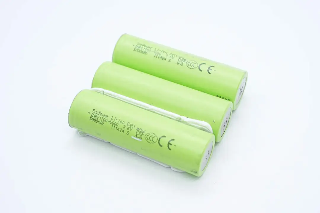

充电头网通过拆解了解到。移动电源内置3串21700电池,来自SunPower 长虹三杰,为其经典型号INR21700-5000,瞬时放电电流达90A,电池组配有热敏电阻检测温度,采用创芯微CM1332系列电池保护芯片搭配万国的电池保护管AON6512进行电池组保护。
PCBA模块有两路升降压电路,其中一路由南芯的升降压芯片SC8815A,搭配芯海科技的移动电源主控MCU CPW3220进行充放电管理,另一路由南芯的同步升降压控制器SC8726A,搭配南芯SC2153的协议芯片,进行USB-C2和USB-A口的充放电管理。此外,搭载沁恒的MCU,型号 CH32X035F8U6 用于屏幕显示驱动。

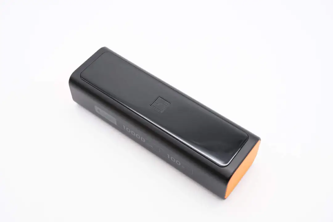

10000mAh

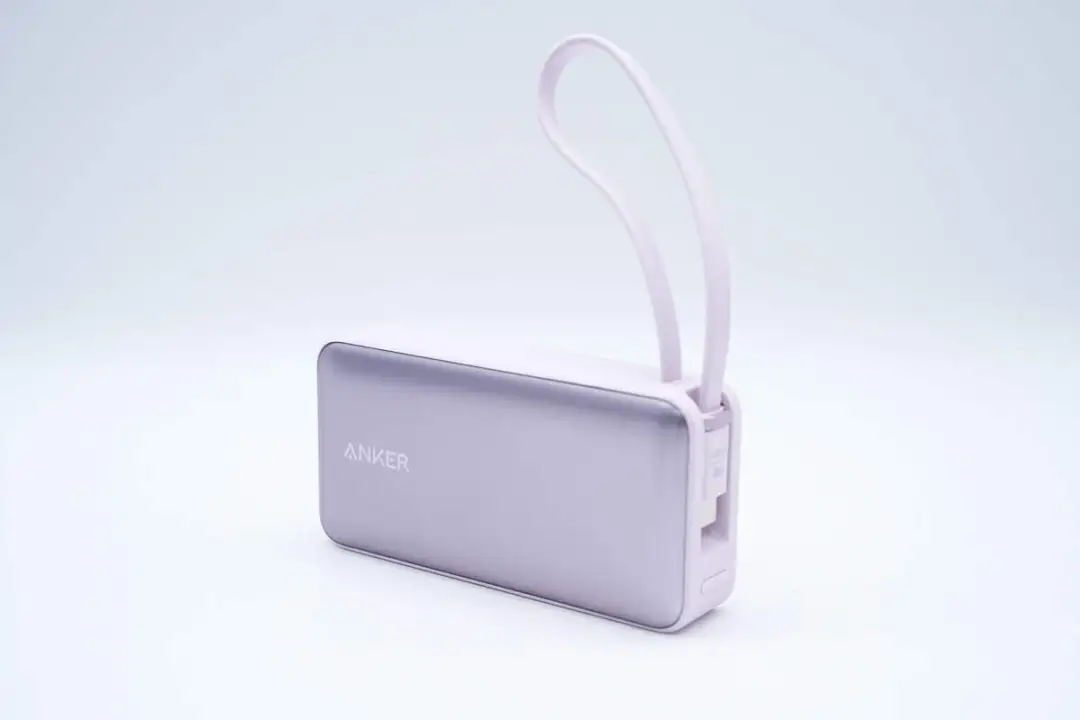

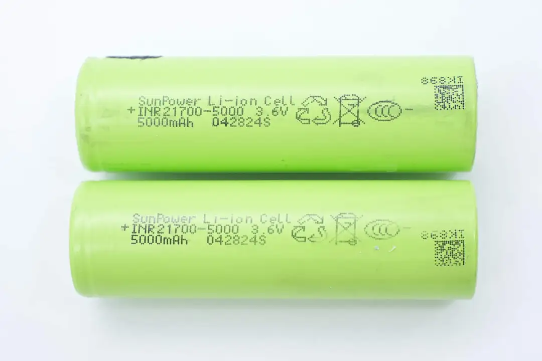

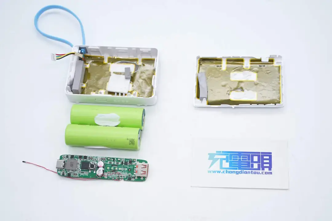

安克Nano 30W快充自带线移动电源

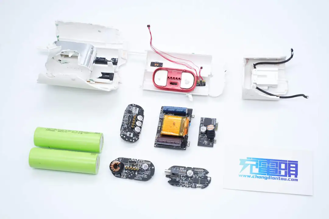

安克10000mAh 30W快充自带线移动电源,外观靓丽精美,触感细腻丝滑。搭载1A1C的USB接口和一根USB-C自带线,其中C口和C线支持PD 30W双向快充,配备数显屏可显示电源剩余电量及不预估充电时长。壳体四周雕刻竖状条纹,使手指握感很好,十分稳定。
充电头网通过拆解了解到,安克10000mAh 30W快充自带线移动电源内部PCBA模块采用堆叠式设,极大提升空间利用率。其中移动电源SOC来自点思半导体DS6036B,持包括PD3.1 /PD3.0/QC4.0/QC3.0/AFC/SCP/BC1.2/DCP等多种快充协议,还集成同步开关升降压变换器,且支持2-6节电池串联应用。精简了外围电路设计,降低制造成本。
电芯喷码特写,电芯型号为INR21700-5000,来自。标称电压3.6V,标称容量5000mAh,电池目前已通过3C认证。
而内部电池组由两节长虹三杰的INR21700-5000串联而成,PCBA不同模块和接触面包裹泡棉进行缓冲保护,PCBA模块内部填充导热胶,加强散热。产品设计新颖,在有限的体积上实现了功能的复合性和实用性。
1、拆解报告:安克10000mAh 30W快充自带线移动电源

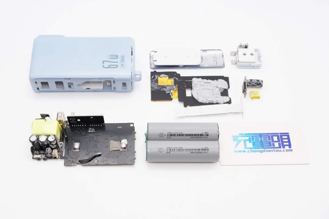

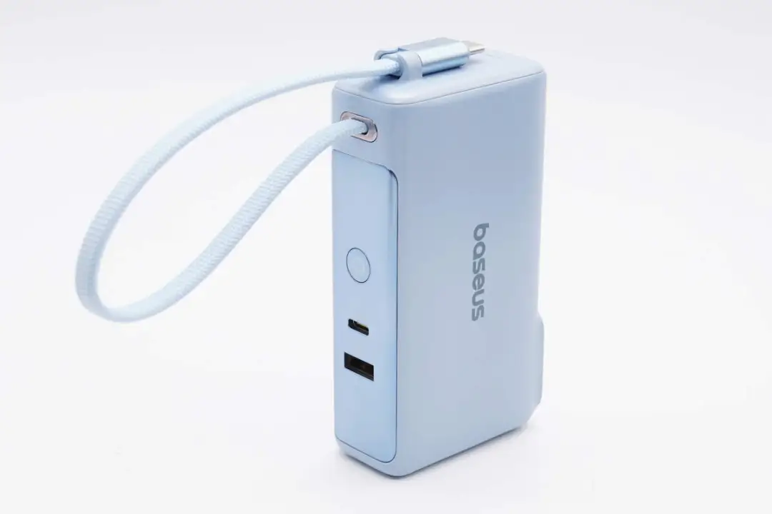

倍思67W 10000mAh超能充数显移动电源
倍思67W超能充数显移动电源拥有星云紫、星际黑、星海蓝三种配色可选,在拥有10000mAh容量保证日常外出续航的同时,做得很是小巧精美,自带25cm长USB-C线还能当提绳使用。此外接口支持QC3.0、FCP、SCP、AFC、PD3.0、PPS等快充协议,可以很好兼容苹果、小米、三星、华为等大品牌的设备。
充电头网通过拆解了解到,这款移动电源采用了英集芯IP5389H SOC方案,芯片功能十分丰富,为倍思这款移动电源在接口配置、性能以及数显功能方面的设计通过强力支持,高集成度也能简化电路降低设计难度。

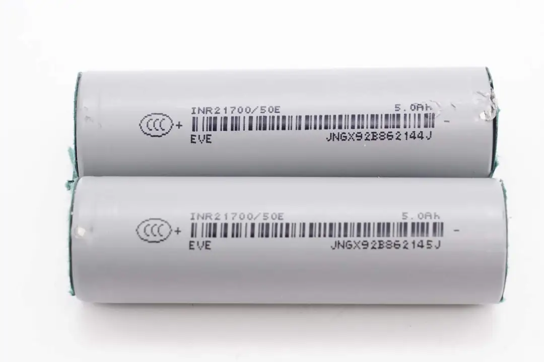

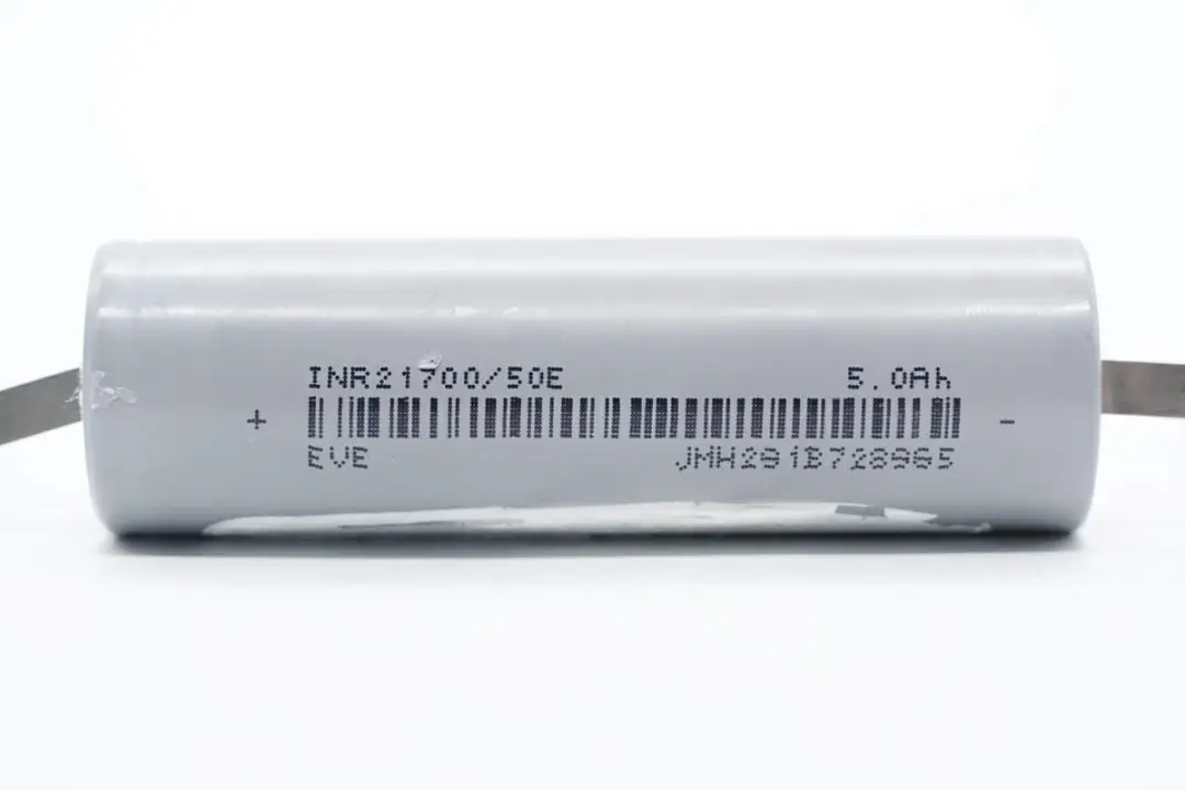

两颗21700电芯来自EVE亿纬锂能,型号INR21700/50E,容量为5Ah,为车规级电芯,通过了CCC认证。
充电器电路采用了PI INN4575F主控搭配万国半导体AON6220同步整流管的电源方案,采用万京源和柏瑞凯品牌电容进行滤波。此外内部模块结构设计得十分牢固,散热和绝缘措施做得也很到位。
1、拆解报告:倍思67W 10000mAh超能充数显移动电源

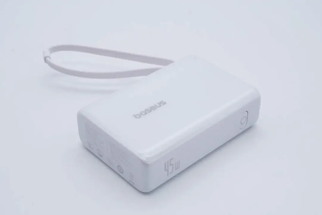

倍思45W数显快充移动电源整体为白色块状设计,外形小巧素雅、握感舒适,容量达10000mAh。配备1A1C的USB接口以及一根USB-C自带线,其中C口和C线支持最高PD 45W输出和PD 30W输入,A口支持SCP 22.5W输出功率,配备智能LED数显屏可实时了解剩余电量和充放电功率等信息。
充电头网通过拆解了解到,移动电源电池组由2节亿纬锂能5000mAh圆柱电芯构成,电芯标称电压3.65V,标准容量5000mA。内部充放电管理方案来自士兰微,型号DS5136B,士兰微,型号SD59D24C,该芯片集成4路USB端口(最多两个C口)及多个功能模块,兼容PD3.0、QC4.0+等主流协议。
电芯喷码特写,来自EVE亿纬锂能,型号INR21700/50E,标称电压3.65V,标准容量5000mA,充电截至电压4.2V,放电终止电压2.5V,标准充电电流1A(0.2C),最大充电电流2.5A(0.5C),标准放电电流1A(0.2C),最大放电电流15A(3C),内阻≤20mΩ,重量69g,工作温度-20~60℃,循环寿命达1000次。已通过CCC认证。
壳内易松动器件打胶加固,电池组外贴铝箔和石墨贴纸加强散热,电芯极耳处粘贴青稞纸绝缘,电芯间贴NTC热敏电阻用于温控,产品整体安全防护和散热较为到位,内部做工可靠,用料扎实。

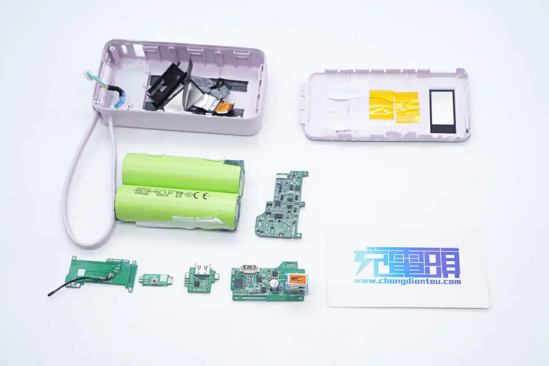

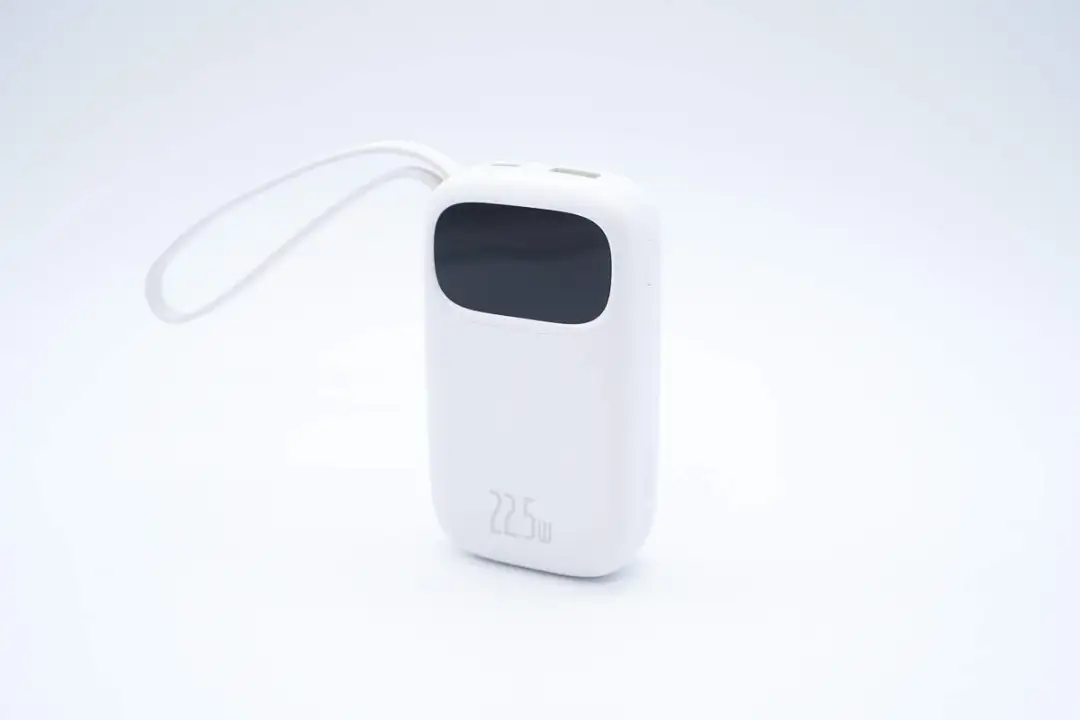

倍思22.5W 10000mAh数显快充移动电源
倍思这款数显快充移动电源内置10000mAh电池组,机身整体小巧圆润。此外不仅自带USB-C线,而且支持双向快充,用户出门无需额外带线,更加符合时下市场需求。移动电源支持20W PD快充以及华为22.5W超级快充,性能实用,可满足苹果、华为等大品牌手机快充需求。

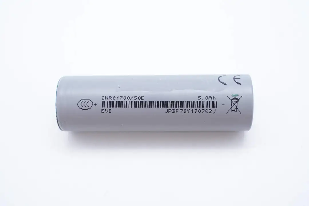

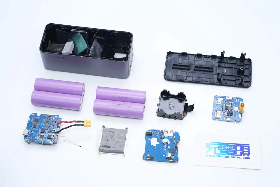

充电头网通过拆解了解到,移动电源内置2节亿纬锂能21700电池,单节电池容量5Ah,电池组采用赛芯微XB8989D5F电池保护芯片进行过充,过放和过电流保护等,此外配有热敏电阻检测温度。
两颗21700电芯来自EVE亿纬锂能,型号INR21700/50E,容量为5Ah,为车规级电芯,通过了CCC、CE认证。
移动电源采用了英集芯IP5365 SOC方案,芯片集成度高,可以有效降低设计难度和系统成本,并且功能丰富完备,可为多接口以及其它热门需求设计提供支持。
1、拆解报告:倍思22.5W 10000mAh数显快充移动电源

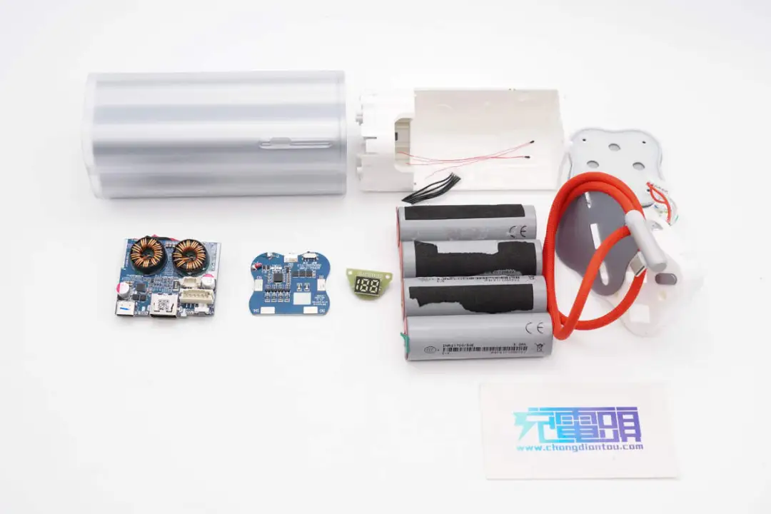

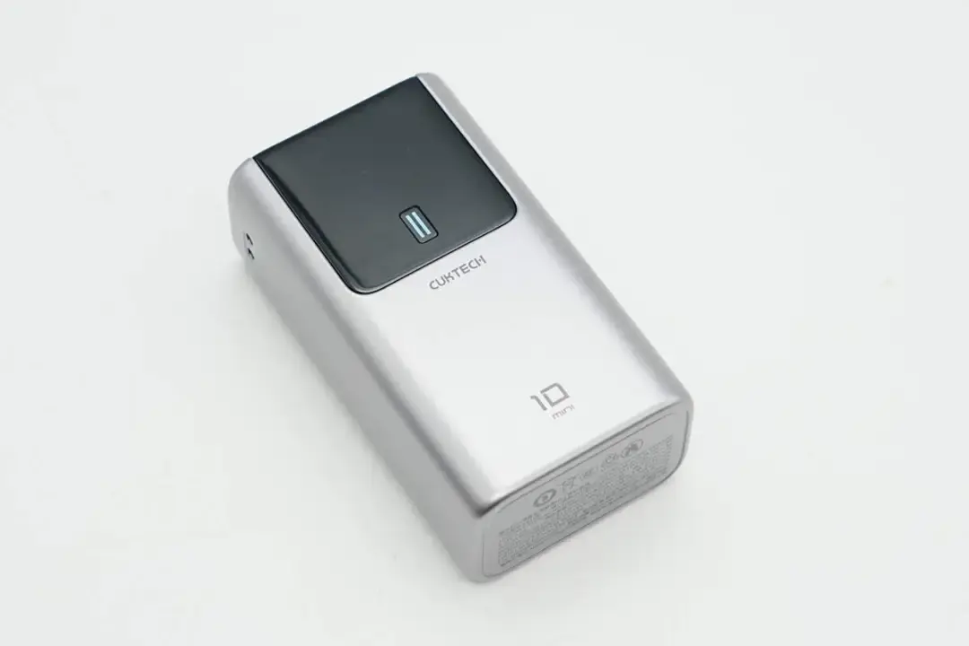

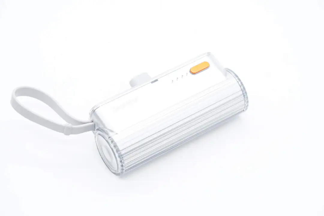

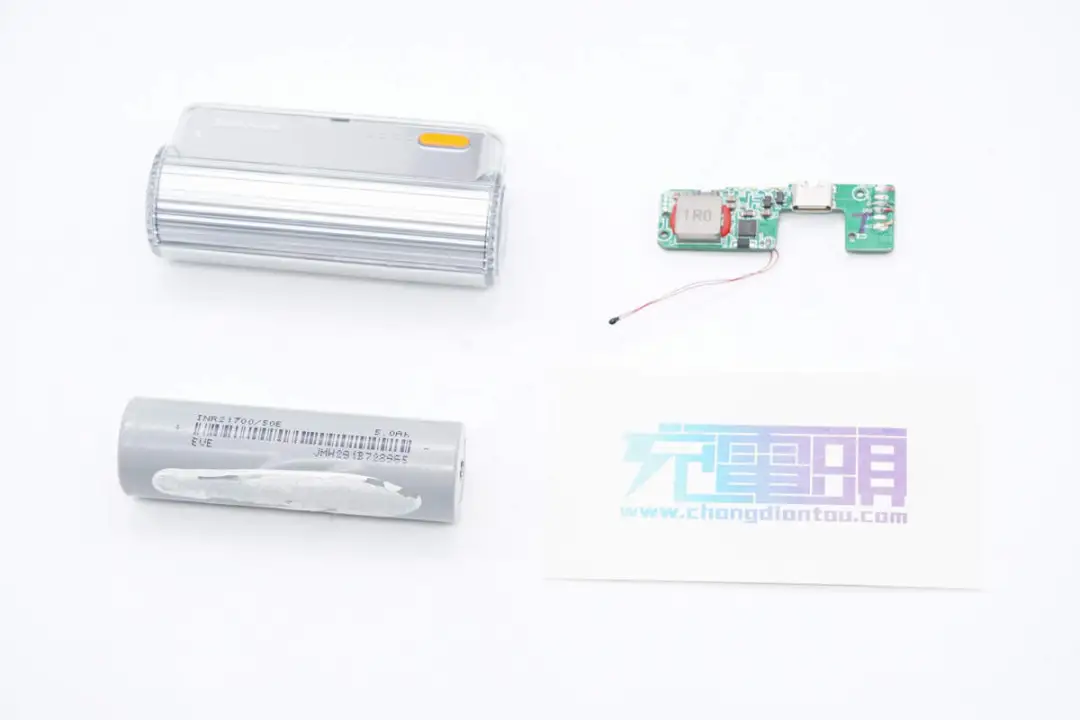

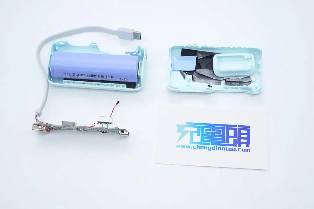

酷态科10号超级电能棒Mini
酷态科10号超级电能棒Mini延续系列精美外观设计,同时新增提绳设计,搭配几近减半的机身,十分的便携。产品一样也拥有数显屏设计,提供很好的交互体验。同时支持55W快充以及具备10000mAh容量,都比较均衡,满足日常使用需求。
充电头网通过拆解了解到。移动电源内置2串21700电池,来自SunPower 长虹三杰,为其经典型号INR21700-5000,瞬时放电电流达90A,电池组配有热敏电阻检测温度,采用创芯微CM1020系列电池保护芯片搭配万国的电池保护管AON6512进行电池组保护。
电芯来自长虹三杰,型号为INR21700-5000,容量为5000mAh,标称电压为3.6V,能量为18Wh。

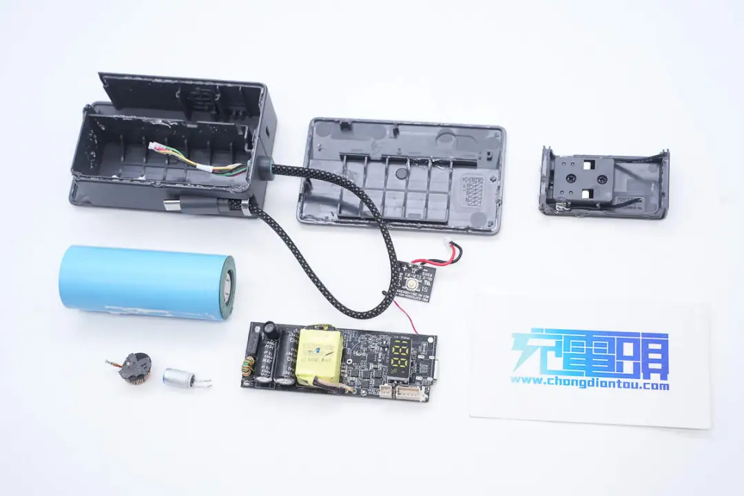

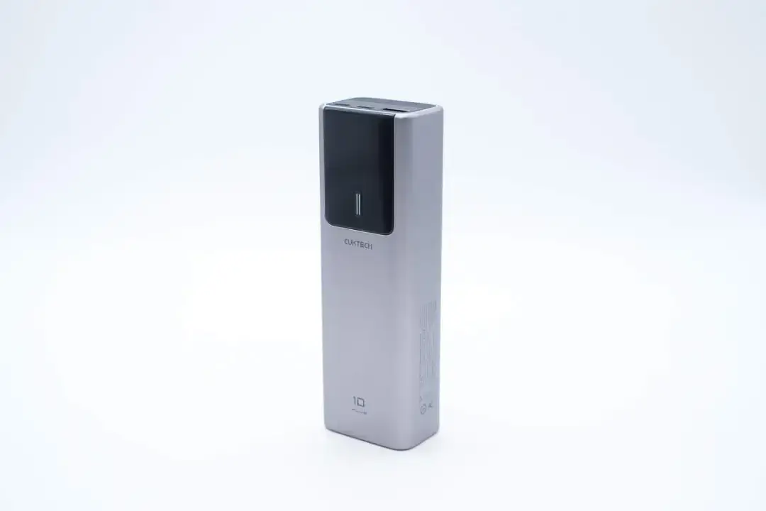

PCBA模块采用南芯的升降压芯片SC8815A,搭配现代单片机A94P829KUN协议芯片进行充放电管理。此外,搭载沁恒的MCU CH32L103K8U6用于屏幕显示驱动。壳体内电池组用缓震抗压的黑色支架固定,配有金属散热片、散热铜箔以及导热垫等辅助散热,做工也很不错。
1、10000mAh车规级电芯,55W Max快充,酷态科10号超级电能棒mini已上架开售
2、55W快充+提绳设计,出行必备神器,酷态科10号电能棒Mini移动电源评测
3、拆解报告:酷态科55W 10000mAh 10号超级电能棒Mini

一加x闪极 Pouch三合一移动电源外观精美,构思精巧,通过底部的磁铁和Pogo Pin,实现了充电器和移动电源的拼接和分离。此外,还附赠C to C充电线材和多国转换器,几乎覆盖了移动充电的所有场合和场景。
该产品可分为充电器和移动电源两个模块,充电头网通过拆解发现,充电器方案采用南芯科技SC3057合封氮化镓芯片搭配SC2021V协议芯片。移动电源采用英集芯的移动电源SOC IP5389进行电压转换。
电芯喷码特写,电芯型号为INR21700-5000,来自SunPower 长虹三杰。标称电压3.6V,标称容量5000mAh,电池目前已通过3C认证。
移动电源内置长虹三杰高倍率21700电池,型号为经典的INR21700-5000,标称电压3.6V,标称容量5000mAh。搭配创芯微CM1020进行电池保护,并通过两颗iCM创芯微的电池均衡IC CM1010-A实现电池组的均衡管理。
一加x闪极 Pouch三合一移动电源充电器内部采用导热胶灌封,提升散热性能,移动电源电池采用双层外壳固定,内部PCBA模块使用导热胶灌封,并使用多块PCB组成,设计紧凑,减小体积,整体做工精细,内部用料扎实。

绿联10000mAh双向快充移动电源
绿联10000mAh双向快充移动电源配备1A1C两个USB接口,USB-C接口支持PD 30W双向快充,USB-A支持最大22.5W输出功率。机身采用奶白色圆润短款设计,外观素净简洁。机身正面内置数显屏,可实时显示剩余电量。
充电头网通过拆解了解到,绿联10000mAh双向快充移动电源内置2节5000mAh圆柱电池,串联成组,来自BAK比克,采用创芯微的电池保护芯片CM1020进行保护,功率器件的全套方案则来自芯控源。移动电源管理方案采用芯海科技的协议芯片G020K8U6,搭配南芯科技的同步升降压控制器SC8812A,进行移动电源充放电管理。
电芯喷码特写,电芯型号N21700CG-50,来自BAK比克,标称电压3.6V,额定容量5000mAh,额定能量18Wh。电芯目前已通过CE和CCC认证。
绿联10000mAh双向快充移动电源内部空间紧凑合理,PCBA模块发热器件周边填塞硅胶并焊接散热片加强散热,外壳与PCBA模块和电池组接触面贴贴石墨贴纸和泡棉进行散热和保护,空间利用合理,用料扎实。

小米自带线充电宝 10000 165W
小米自带线充电宝内置10000mAh电池,总输出功率为165W,具备USB-C自带线和USB-C接口。自带线支持65W PD快充和小米120W快充,支持90W自充,USB-C接口支持45W充放电。机身设有液晶屏幕,支持电量百分比等信息显示。

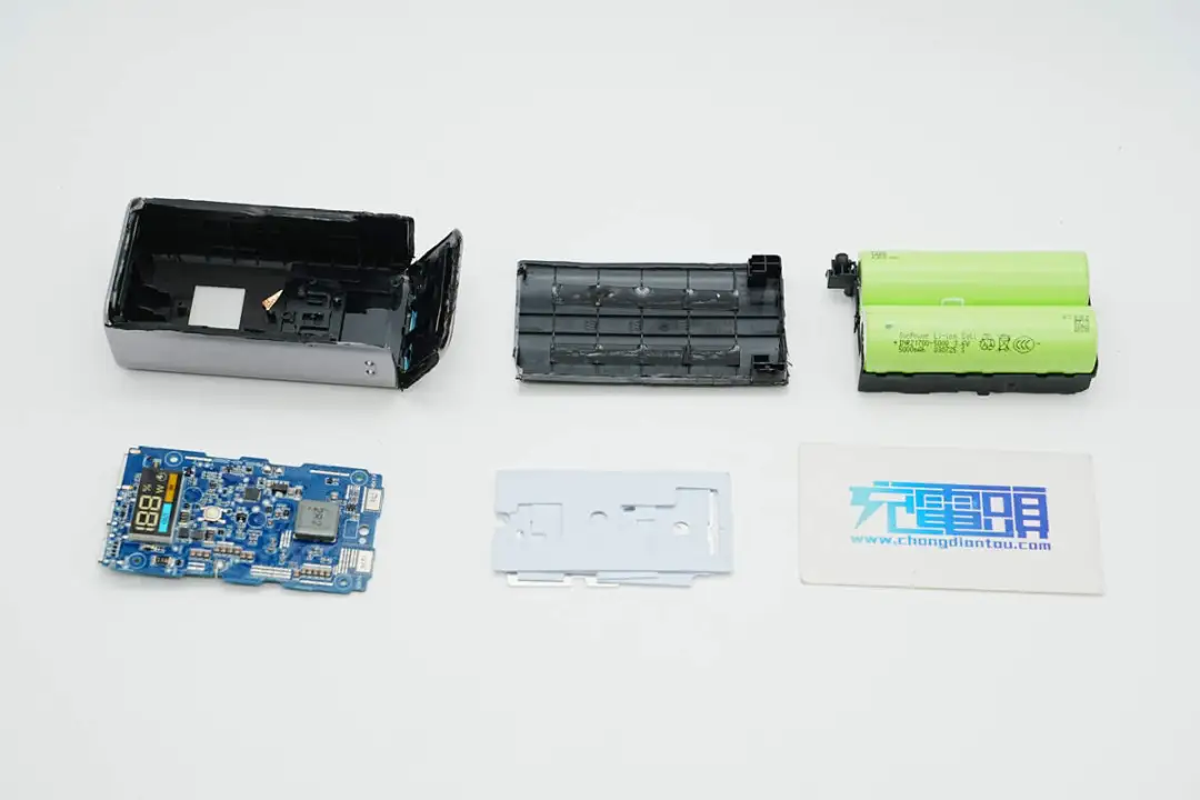

充电头网通过拆解了解到,小米165W自带线充电宝内置4节18650电池串联,采用亿纬锂能18650/25P动力电池。电池设有独立的塑料框架固定,并配有热敏电阻检测温升。PCBA模块通过散热铝板和导热垫加强散热。电池保护芯片采用创芯微CM1341,并配有均衡电路。
电池来自EVE亿纬锂能,型号INR18650/25P,容量为2.5Ah,额定电压为3.6V,充电限制电压为4.2V,电池支持6A充电电流和30A放电电流。电池组采用4节电池串联,等效10000mAh容量。
充电宝内部使用两路南芯科技SC8815A同步升降压控制器搭配万国半导体MOS管,使用现代单片机协议芯片。使用芯海科技CST92F25 MCU进行屏幕显示和整机控制,对应接口设有TVS进行静电保护,壳体内部粘贴石墨导热贴纸,提升散热性能,带来更好的使用体验。
1、65W PD快充、120W小米快充加持,小米165W自带线充电宝评测
2、拆解报告:小米自带线充电宝 10000 165W
极氪极充棒移动电源
极氪极充棒移动电源为棒状造型设计,在机身正面设有液晶屏幕和功能按键,机身背面设有橡胶防滑。移动电源具备1C1A接口,其中USB-C接口支持90W充电和100W输出,USB-A接口支持33W输出,满足笔记本电脑和手机同时充电使用。液晶屏幕能够显示电池电量和接口功率等参数,方便用户了解使用情况。
充电头网通过拆解了解到,这款移动电源内置4串18650电池,电池来自亿纬锂能,单节电池容量为2.5Ah。电池采用南芯科技SC5650电池保护芯片,并配有均衡电路。移动电源USB-C接口采用双向同步升降压电路,使用南芯科技SC8815A搭配芯海科技CS32G020K8V6协议芯片。
电池来自EVE亿纬锂能,型号INR18650/25P,额定电压为3.6V,容量为2.5Ah,充电限制电压为4.2V。
USB-A接口采用降压电路,使用智融科技SW3561降压协议芯片。主控MCU来自中微半导体,型号CMS32L051。移动电源内部PCBA模块使用导热垫搭配大面积铝板散热,内部固态电容来自钰邦,电池组使用塑料支架固定,并配有热敏电阻检测温度,内部用料扎实,做工可靠。
1、拆解报告:极氪极充棒100W 10000mAh移动电源
京东京造30W小电包移动电源
京东京造30W小电包移动电源采用白色块状设计,该电源配备1A1C两个USB接口,以及一根USB-C自带线,其中C口和C线支持PD 30W双向快充,A口支持UFCS 33W输出,三台设备一起充电,也能轻松驾驭。配备指示灯,实时掌握移动电源电量信息。
充电头网通过拆解了解到,京造这款移动电源内置2节21700电池,电池容量为5000mAh,型号为经典的长虹三杰INR21700-5000。配备可靠的电池组管理和保护系统进行电池组保护。
移动电源SOC采用智融SW6308,是一颗支持1A2C接口和多主流协议,且集成升降压模块多保护功能的高性能移动电源SOC。SW6308在将同步升降压控制器和协议芯片集成的基础上,额外集成了VBUS端半桥,可以减少两颗MOS管的使用,进一步提升集成度,减少元件数量和物料成本。
此外,电池组周边贴青稞纸绝缘保护,空隙及发热器件填硅胶散热,接触面用泡棉缓冲保护,保护措施也十分到位。
1、拆解报告:京东京造30W小电包移动电源

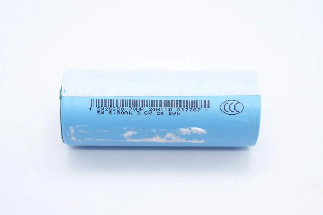

锂离子电池来自sinowatt振华新能源,型号SW26650-70HP,典型容量7000mAh,额定容量6800mAh,标称电压3.6V,通过了CCC认证。
充电头网通过拆解了解到,产品内部依旧是使用了一颗振华新能源SW26650-70HP高能量密度锂电池,并采用创芯微CM1139-BAP R方案进行保护,此外还有热敏电阻进行温度监控。
电源采用的是茂睿芯MK2788+TS16E18H高集成氮化镓电源方案。此外采用了南芯SC8813同步升降压方案以及芯海科技CS32G020K8U6协议芯片控制输出,用料做工依旧可靠。

红魔氘锋三合一能量魔方
红魔氘锋三合一能量魔方采用氘锋设计语言,模块化设计,整机科幻高级,机甲赛博风格极具辨识度。 在小巧的体积内,配备了一枚5000mAh 21700电芯,自带线+Type-C接口,在充电器模式下拥有65W大功率输出,移动电源模式下最大20W输出,能满足现在大部分智能设备的快充需求。在细节方面,自带尼龙编织线材,磁吸设计,耐用耐磨携带方便。
在性能方面,MacBook Pro 16 M1 Max 实测皆能达60.91W,同时支持大功率 PD、PPS 快充设备,实测可以达到47-61W的输出功率。在市电220V 50Hz下,充电器的转换效率在81.48-94.67%之间,PD 65W 档位可达94.67%,表现非常亮眼;极限65W满载时温度实测不超过73.1℃,温度控制表现尚可。
充电方面,使用红魔氘锋三合一能量魔方为 iPhone 16 充电至50%耗时28分钟,充至100%耗时1小时50分钟。自充模式下,使用自带线搭配氘锋100W充电至50%需要耗时44分钟,充至100%耗时1小时49分钟。
从整体来看,红魔氘锋三合一能量魔方在同类产品中,拥有独一无二的潮流外观设计,且转换效率优秀,65W的大功率和不错的兼容性能够给市面上的主流设备快速补电;同时,它体积小巧单手可握,折叠脚插和自带磁吸线设计,使得用户无论居家生活还是差旅出行,都可随意收纳使用,极大减少出门携带电子设备的负担。
1、94.67%超高转换效率+屏幕显示,红魔氘锋三合一能量魔方评测

闪极这款随行mini移动电源内置21700电池,容量为5000mAh,做到了体积,重量与使用体验的完美平衡。移动电源配有可更换的USB-C端子和闪电端子,可根据使用的手机不同,更换端子,更加通用。并且还可以使用移动电源自带的USB-C线进行充电,方便使用。
21700电池来自EVE亿纬锂能,型号INR21700/50E,容量为5Ah,为车规级电芯。
充电头网通过拆解了解到,这款移动电源内置EVE亿纬锂能21700电池,电池容量为5Ah,配有一体化保护芯片,用于电池过充,过放和过流保护,并配有热敏电阻进行温度保护。移动电源主控芯片采用智融科技SW6003,芯片集成开关管,并支持多个接口,集成度高,功能齐全。内部合金电感打胶加固,PCBA模块涂有导热胶,内部设计紧凑,做工扎实可靠。
1、CtoL直插头加持、一机多用更便捷,闪极随行Mini移动电源评测
2、拆解报告:闪极5000mAh随行Mini移动电源

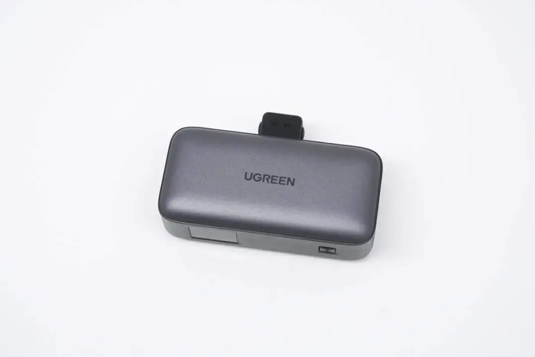

绿联5000mAh USB-C 直充快充移动电源
绿联5000mAh USB-C 直充快充移动电源配备双USB-C接口,支持PD 20W双向快充,支持华为SCP 22.5W快充,移动电源设有显示屏,直观了解当前移动电源电量,通过长按电源键,可以进入/关闭小电流模式,为手环、小风扇等设备充电,背面还配备一个金属支架,可解放双手立于平面给设备充电。
充电头网通过拆解了解到,绿联这款移动电源内置BAK比克的1块圆柱电池,额定容量5000mAh,型号N21700CG-50。采用宏康的电池组保护芯片,配备一颗电池保护管进行电池组保护。
电芯喷码特写,电芯型号N21700CG-50,来自BAK比克。该电芯标称电压3.60V,额定容量5000mAh,额定能量18Wh。电芯已通过CCC和CE认证。
移动电源管理方案,采用南芯科技的充放电控制器SC8813搭配丝印9025的协议芯片进行管理。壳体内的接触面均用泡棉缓冲保护,电池组和PCBA模块贴青稞纸绝缘,保护措施到位,内部空间紧凑合理。
总体而言,绿联5000mAh USB-C 直充快充移动电源,外观小巧性能强悍。以110g的重量和手掌心大小的尺寸,配备2个支持 PD 20W的USB-C接口,甚至还自带支架和显示屏,能给小电流设备充电,功能集成度高且丰富。
1、小如胶囊、轻便之选,绿联5000mAh USB-C直充快充移动电源评测
2、拆解报告:绿联5000mAh USB-C 直充快充移动电源

充电头网通过拆解发现,电源内置一块银天新能源21700电芯,标称电压3.6V,容量5000mAh,已通过CCC认证。通过创芯微两颗电池保护芯片CM1143-BAS进行保护。CM1143-BAS不仅内置电池保护管,还集成高精度电压检测功能,支持对电池的过充、过放、过流、过温等多种保护。
电芯喷码特写,电芯外披紫色套膜,型号INR21700E5000,来自SS银天新能源,标称电压3.7V,能量18.5Wh。目前已通过CCC认证。
移动电源充放管理方案来自英集芯IP5365,是一颗支持多个USB接口多主流快充协议的移动电源SOC。该电源内部PCBA模块加锡露铜,发热器件和电芯接触面均贴石墨贴纸和散热硅胶,整体保护十分到位。

目前推出的多款采用圆柱电芯的通过3C认证的充电宝中,容量覆盖从5000mAh到48000mAh不等,充分满足了不同场景下的续航需求。大多数产品采用了21700规格电芯,少数中小容量机型仍使用18650或26650电芯,既兼顾了能量密度,又兼顾了成本控制。当前充电宝的单口快充功率普遍在20W到140W之间,其中以140W超高功率充电宝最为集中,多数集中在20000mAh及以上的容量档位,能够快速为笔记本、平板乃至高功率设备提供瞬时电量补给。品牌方面,“亿纬锂能”“长虹三杰”“比克”等电池厂家在该市场中占据主导地位,其电芯性能和稳定性经市场和认证机构多次验证。
