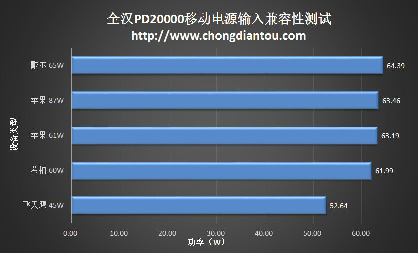

QUANHAN PD20000的USB-C接口可支持双向最大65W传输,USB-A口兼容多种快充协议。所以其兼容性能自然不会差。以下实测了多款USB PD充电器、USB PD用电器以及其他协议的设备对QUANHAN PD20000的兼容性。全汉QUANHAN PD20000 USB PD移动电源评测-充电头网
在输入兼容性测试中,笔者选取了5款功率比较大的充电器对QUANHAN PD20000进行适配,结果均为兼容,充电功率基本在60W左右,效果非常理想(飞天鹰最大输出为45W)。

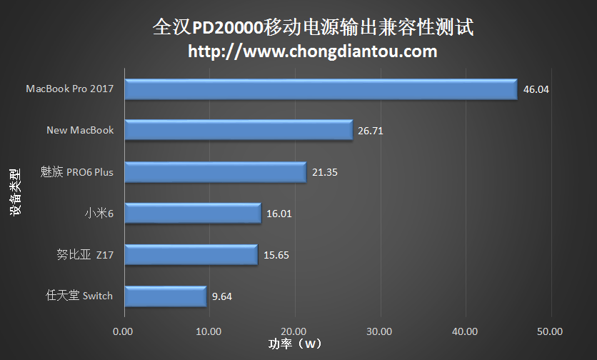

全汉QUANHAN PD20000 USB PD移动电源评测-充电头网而对于输出兼容性,QUANHAN PD20000不仅可以给New MacBook、13英寸MacBook Pro、任天堂Switch小米6、华为mate9等PD设备供电,也可支持小米5、iPad、iPhone、荣耀8等非PD协议设备,兼容性能令人咋舌。

戴尔65W USB PD充电器,20V/3.2A,功率约为64.5W。
苹果原装87W充电器,19.77V/3.2A,功率约为63.5W。
苹果61W原装充电器,19.8V/3.2A,充电功率约为63.2W。
希柏60W USB PD充电器,19.3V/3.2A,功率约为62W。
飞天鹰45W USB PD充电器,19.9V/2.64A,功率约为52.6W。

13英寸MacBook Pro 2017版,剩余电量45%,充电电压19.7V,电流2.3A,功率约为46W,支持PD充电。
New MacBook剩余电量60%,19.9/1.34A,充电功率约为27W。
任天堂Switch剩余电量30%,充电电压15V,电流0.65A,功率约为9.7W。
小米6剩余电量25%,11.9V/1.3A,功率约为16W。
努比亚Z17剩余电量,充电电压11.9V,电流1.3A,功率约为16W。
魅族Pro6 plus,剩余电量23%。11.8V/1.8A,功率约为21W。
