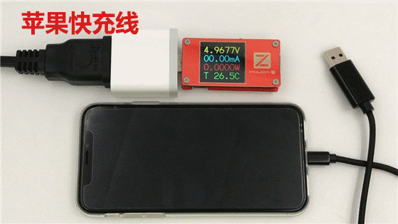

如上图示,使用小米6 原装充电器和这条快充线给iPhone X(剩余电量25%)充电。从ChargerLAB POWER-Z KT001的测试数据线来看,充电电压在连接数据线一段时间之后从5V上升到了9V,充电峰值功率最高达到14.5W,与此前苹果官方USB PD充电器的功率相当。

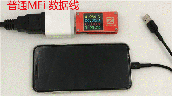

而对比之下使用普通MFi数据线给iPhone X供电时,POWER-Z KT001显示为5W充电。中国团队开发神器,普通充电器秒变iPhone X快充-充电头网
从测试数据来看,这条快充线起到了将QC协议转变成USB PD快充协议的作用,从而达到iPhone X快充的目的,且充电功率不输原装USB PD充电器。
经过仔细对比发现,这条快充线的USB 端比普通的MFi数据线长了很多。看来支持iPhone X快充的黑科技全都在这里里面了。
