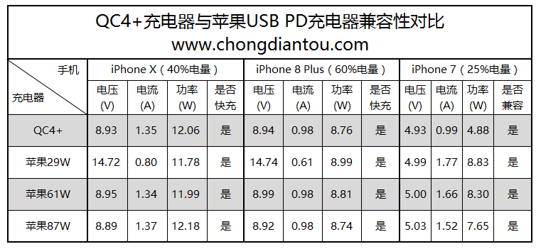

选择高通QC4+充电器和苹果官方三款充电器对比,一共测试iPhone 8 Plus 、iPhone X、iPhone 7三款手机。

在对三款iPhone 的兼容性对比测试中,对于iPhone X以及iPhone 8 Plus,四款充电器均可以实现USB PD快充,且高通QC4+充电器性能与苹果原装相当。但是对于iPhone 7来说,高通QC4+的充电速度在四款充电器中处于劣势,功率仅为5W,而其余三款产品均达到7.5W以上。

使用ChargerLAB POWER-Z KT001分别对四款充电器进行PD协议诱骗,结果显示高通QC4+充电器支持和USB PD3.0协议,具有5V、9V两个固定电压输出档位;其余三款充电器均为USB PD2.0协议,输出电压分别为5V、14.8V两档(29W)和5V、9V、20V三挡(61W、87W)。而无论是iPhone 8 Plus还是iPhone X,都支持USB PD协议中的5V、9V、12V、15V四种电压档位充电(5V多出现在USB PD快充末期),所以四款充电器均能对iPhone 8 Plus/X快充。
高通QC4+充电器为何不支持iPhone 7全速充电?
高通QC4+充电器与苹果USB PD充电器区别在哪?-充电头网
同样使用POWER-Z KT001分别对四款充电器进行其他协议鉴定。其中高通QC4+充电器支持QC3.0/2.0协议以及USB DCP协议;苹果三款USB PD充电器支持Apple 2.4A协议和USB DCP协议。而对于iPhone 7 来说,除了支持USB DCP协议5W龟速充电外,还支持Apple协议全速充电,并且手机会优先选择Apple协议;至于其他协议,一概不予识别。所以苹果官方三款USB PD充电器均可以支持iPhone 7全速充电,而高通QC4+充电器只能5W。
总结
四款充电器均支持USB PD快充,且高通QC4+充电器支持USB PD3.0快充并且符合PPS规范,成为支持PPS规范的受电设备的福音。实际性能方面,高通QC4+充电器对iPhone 8 Plus/X的充电性能与苹果原装产品无太大区别。不过用高通QC4+充电器给iPhone 7或者其他Apple协议的设备充电时,效果不会特别理想。虽然高通QC4+充电器不能支持Apple协议,但是兼容QC3.0/2.0快充。而目前市场上QC协议仍是一个非常巨大的用户群体。同时支持USB PD和QC快充,可以让这款充电器更贴切的应用于多种充电场合。
