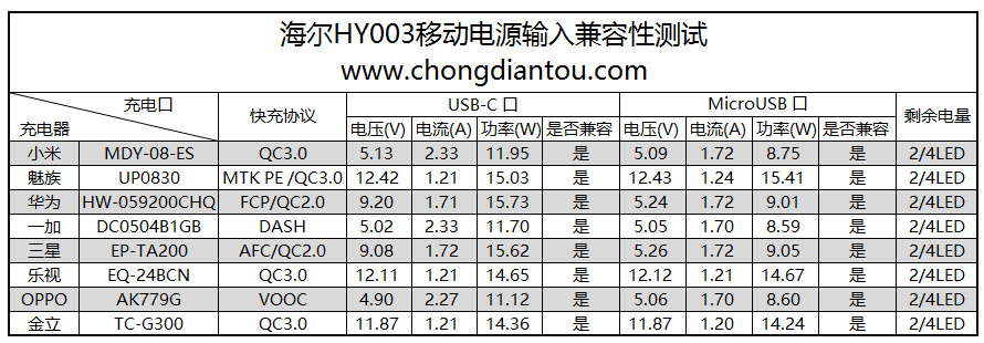

(1)输入兼容性
海尔HY003移动电源评测:支持三口快充输出-充电头网
剩余3/4LED电量时,MicroUSB支持12V快充输入,功率约13.8W。
USB-C接口同样支持12V快充输入,功率约15W。
输入方面,可以使用主流品牌手的充电器对其正常充电。在快充性能上,USB-C接口和MicroUSB接口可使用魅族、乐视、金立等充电器快充。对于移动电源自身充电时间,经过小编测试,使用魅族UP0830充电器对其充电,从零电量到完全充满,大约需要花费6.5个小时。

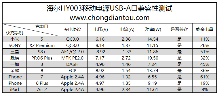

(2)输出兼容性
支持魅族PRO 6 Plus快速充电,功率约19.2W。
USB-A口输出兼容小米、魅族、三星、索尼、荣耀等品牌手机快速充电,并且支持iPad Air、iPhone 8 Plus、iPhone7全速充电,兼容一加手机DCP协议充电。
用这款移动电源给iPhone 7充电,从零电量充至满电,大约需要2个小时,充电速度要比苹果原装充电器快很多;而这个过程需要移动电源输出9Wh电能,按照这个标准,一台满电的海尔HY003移动电源(74Wh)大约可以给iPhone 7充满8次,续航能力完全可以满足一次短期出差的用电需求。

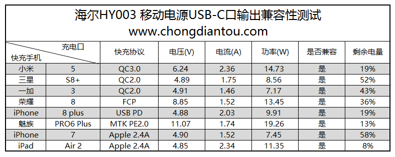

USB-C口性能与USB-A口相当,同样支持多款品牌手机快充,兼容性很不错。
使用USB-C口给New MacBook充电,海尔HY003移动电源恰好可以充满New MacBook一次,用来做笔记本电脑的备用电源也很合适。
