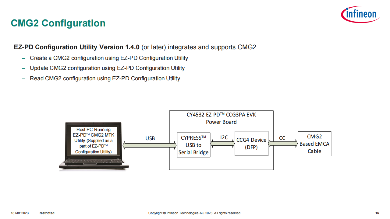

目前,英飞凌官网已经开放CMG2英文的文档资料,对CMG2感兴趣的可前往官网下载相关资料。同时也可以下载 EZ-PD Configuration Utility进行参数的调试等。
通过 EZ-PD Configuration Utility1.4.0版(或更高版本)可以对CMG2芯片进行参数调试。比如可以通过线的长度,相关的协议输入来进行配备产品,以及烧录、读取文件等。
