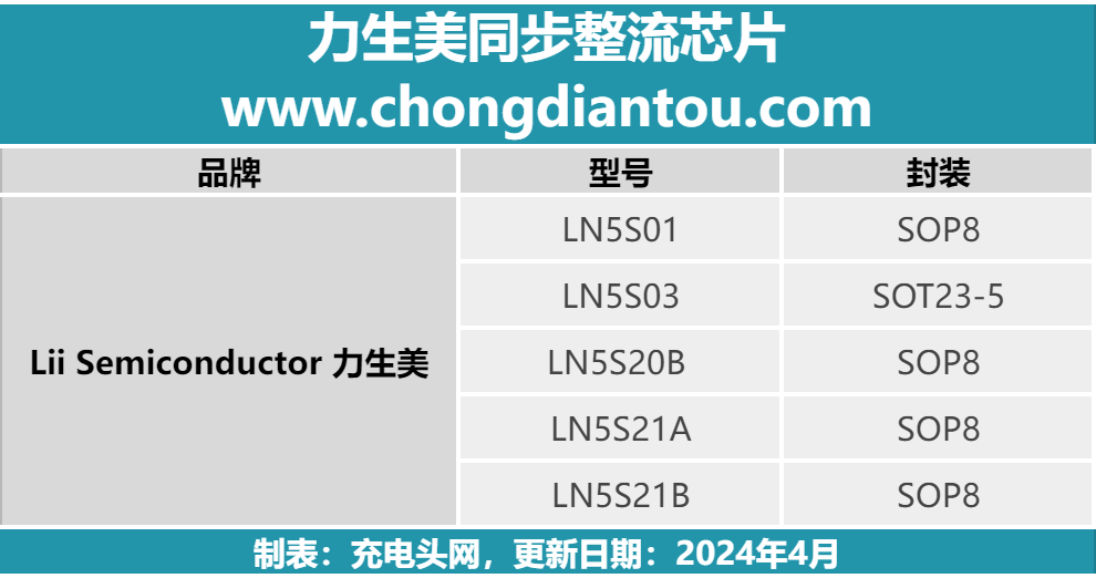

充电头网通过过往拆解与新闻汇总了力生美推出的多款同步整流芯片,并将其汇总成下表所示。
接下来充电头网将会对以上几款芯片做一个详细讲解。

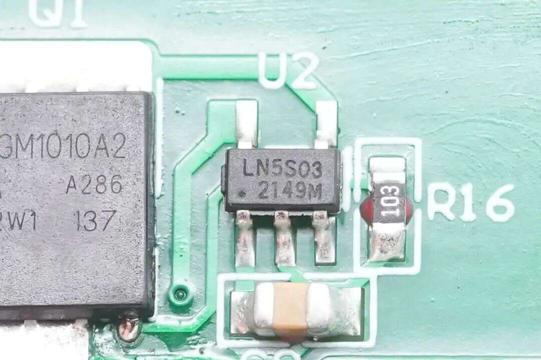

力生美LN5S03是一款高性能次级同步整流控制器,支持200KHz的开关频率应用,支持CCM/CrM/DCM多种工作模式,驱动电流大,工作电压宽,外围元件精简,适合高能效电源适配器。

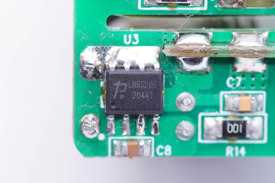

力生美LN5S20B是一颗同步整流芯片,内置Truewave™ 技术,支持150kHz的开关频率,集成 65V 8mΩ SGFET™ 功率开关,支持CCM/DCM/QR全模式工作。驱动电流大,工作电压宽,外围元件精简。
力生美LN5S20B适用于5V至12V范围内的宽输入同步整流,工作电压范围为4V至40V,静态工作电流仅为0.2mA,采用无卤素、绿色标准SOP8封装,适用于QC/PD快充适配器之中。

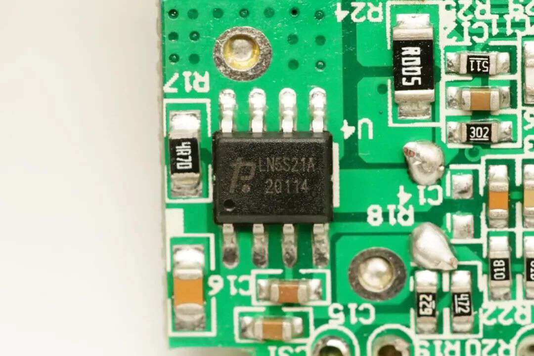

力生美LN5S21A内置TrueWave™实时波形追踪技术,支持5V/9V/12V快充同步整流,内置MOS耐压105V,导阻低至10mΩ,可以提高整机转换效率,相比传统二极管整流效率提高3%至6%,工作电压为4V至40V,支持最高200kHz的开关频率。
力生美LN5S21A内置多种保护机制,采用SOP8封装,集成度高、外围极简,适用于5V2.4A至12V2A的USB充电器以及5V3A至20V2A的Type-C PD快充适配器等领域。
