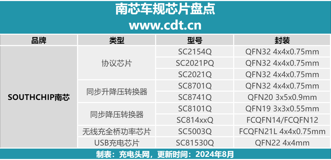

从2020年开始,南芯就已进一步拓展产品线,着力布局车机领域,陆续推出数款车规级芯片,覆盖协议、升降压、无线充等芯片领域,涵盖车载主机/仪表、驾驶辅助系统、充电、照明、车身控制等多场景。以上为2024年充电头网汇总的南芯科技车规级产品,
