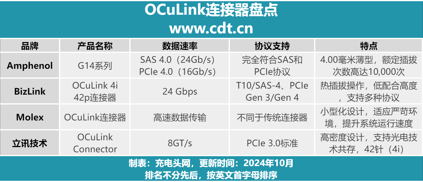

充电头网结合网上现有资料,汇总出多款OCuLink连接器如下表所示,这些连接器不仅具备优异的高速传输能力,还在设计上充分考虑了空间利用和兼容性。
排名不分先后,按企业英文首字母排序。

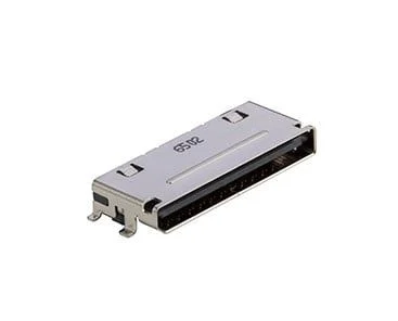

Amphenol安费诺G14系列
G14系列OCuLink连接器是专门针对客户端和移动细分市场而优化的内置和外置小型化PCIe连接器及电缆,广泛适用于各种数据通信、消费级产品和工业应用等众多领域。OCulink标准规格是85Ω版本,可满足SAS 4.0(24Gb/s)和PCIe 4.0(16Gb/s)的信号传输需求,融合光缆与铜缆技术。此款高密度4.00毫米薄型连接器采用紧凑型设计,额定插拔次数高达10,000次。
- 完全符合SAS和PCIe协议
- 数据速率:SAS 4.0(24Gb/s)和PCIe 4.0(16Gb/s)
- 4.00毫米薄型
- 支持薄型扩展卡

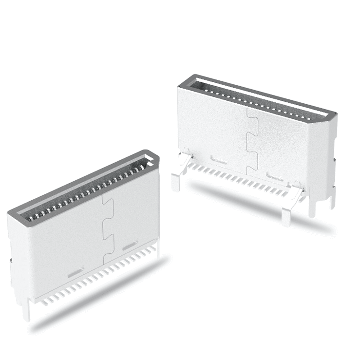

BizLink OCuLink 4i 42p 连接器
BizLink OCuLink 4i 42p 连接器是下一代高速I/O连接器,专为服务器设计,兼容T10/SAS-4 24 Gbps、SFF-8611、SFF-8612以及PCIe Gen 3和Gen 4。该产品灵活优化以满足高速应用需求,支持多种协议,外形尺寸极小,采用可靠的交错双排端子配置,允许热插拔操作。同时,OCuLink提供内部和外部线解决方案,设计低配合高度以适应有限的零件空间,且可选Passive Latch与Active Latch方案,确保连接稳定性和可靠性。

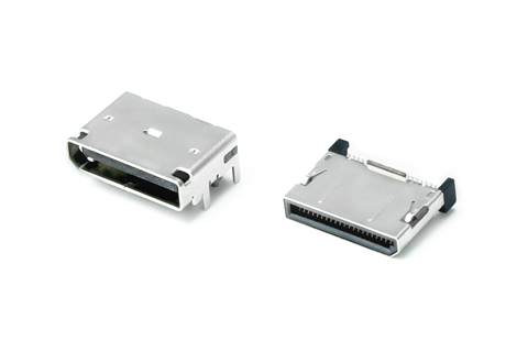

立讯技术 OCulink Connector
立讯技术的OCuLink符合PCIe 3.0标准,支持8GT/s速率,实现光电技术的共存。其高密度设计和仅4mm的高度节省空间,提供42针(4i)连接器,包含垂直和右角类型可选,外壳设计支持SMT和通孔,适用于多种应用,包括数据中心、网络设备、服务器、存储设备、交换机及SAS HBA/RAID控制卡。
OCuLink接口作为一种先进的PCIe小型连接器标准,正逐渐成为各类高性能设备的首选方案。其灵活性和高效性使得外接显卡和其他PCIe设备的连接更加便捷,同时在带宽和传输损耗方面的优势也显而易见。随着越来越多的设备开始支持OCuLink接口,这一标准无疑将推动整个行业向更高的传输效率和更小的空间需求迈进。
多款OCuLink连接器的推出,体现了不同厂商在技术创新和市场需求上的积极响应。无论是Amphenol的G14系列、BizLink的4i 42p连接器,还是Molex和立讯技术的高密度设计,这些产品在性能、可靠性和兼容性方面均表现出色,适应了从数据中心到便携设备的多样化应用。
