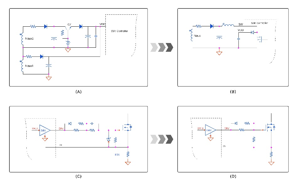

快充应用和氮化镓功率器件的特性提升了外围电路的复杂度。针对供电电路,快充应用的输出电压范围较宽,传统使用双绕组供电或线性稳压的方法外围器件数量多,线路复杂,BOM 成本高。针对驱动电路,在氮化镓用于 PD 快充之前,反激控制器以驱动 MOS 为主,驱动钳位电压一般为11V左右,而E-mode氮化镓需要更低且稳定的驱动电压才能可靠运行,因此需要增加驱动钳位电路以兼容氮化镓驱动。
光是解决供电问题和驱动问题,所需的外围器件就多达16颗,冗余的器件让工程师很难实现极致体积及性价比产品设计。
SC302x:核心专利减少外围器件
面对客户遇到的氮化镓快充外围电路复杂的痛点,南芯科技于2020年迅速量产了SC302x系列芯片,同比当时的传统方案可减少10颗左右的外围器件。
图1:SC302x 减少氮化镓快充外围电路的器件数量
(a) 传统供电电路;(b) 使用 SC302x 的供电电路;(c) 传统驱动电路;(d) 使用 SC302x 的驱动电路
SC302x针对氮化镓的供电电路和驱动电路拥有两项核心专利技术,将过往的应用难点逐一击破。其中,SC3023x专有的GaN直驱设计,可以省去外置驱动器或分立驱动器件;集成分段式供电模式和单绕组供电无需复杂的供电电路。此外,这颗芯片还内置了高压启动及交流输入Brown In/Out功能,集成了X-cap放电功能,能满足各类快充应用的需求。

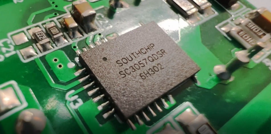

尽管SC302x有效降低了外围器件的数量,但还不是一个高度集成方案。为了进一步提升系统集成度,南芯科技推出了进化版的SC305x系列芯片,将高性能多模式反激控制器、氮化镓驱动、氮化镓开关管、供电和保护等初级侧电路集成在一颗散热增强的芯片内部。通过合封来简化外部元件数量,并消除传统驱动走线寄生参数对高频开关的影响。
此外,SC305x系列芯片采用了功率走线和控制走线分开的设计,降低高频开关对控制回路的影响,并通过优化的焊盘设计,优化充电器走线设计和电气性能,简化设计开发,助力实现小体积高效率的氮化镓快充设计。

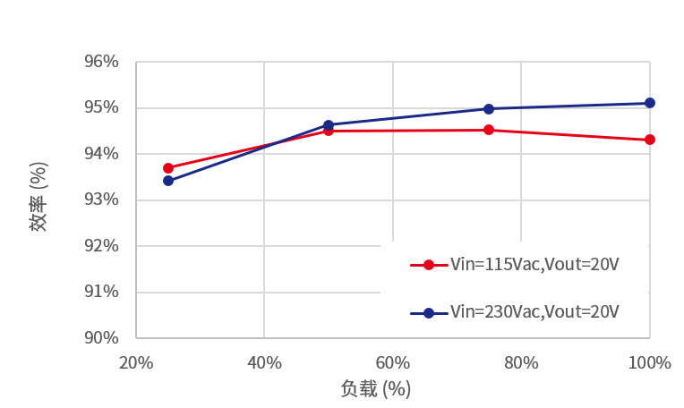

高集成度也带来了更高的效率。南芯科技推出了一款标准化的65W参考设计,功率密度高达2.23W/cm³。如下图所示,高压满载时,POWERQUARK的转换效率可达到95%。该参考设计还支持PD2.0/PD3.0、FC2.0/FC3.0、FCP、SCP、UFCS等多种快充协议,大大简化用户开发成本。
