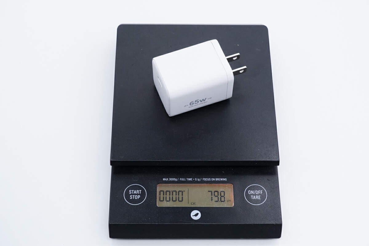

该方案与Apple苹果原装67W PD快充充电器A2518进行实观对比。
经测量,该方案长度为37.24mm。
宽度为34.05mm。
高度约为49.37mm。
重量约为79.8g。

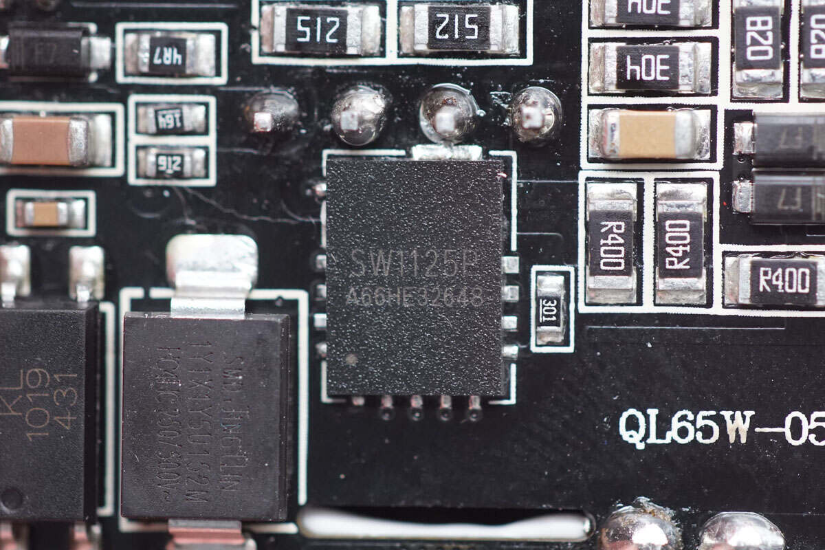

背面PCB板一览,焊接整流桥,SW1125合封氮化镓芯片,反馈光耦,贴片Y电容和同步整流管。
智融SW1125合封氮化镓芯片,这是一颗集成650V耐压,260mΩ导阻氮化镓开关管的高频准谐振反激变换器,芯片内部集成了700V高压启动电路,线电压掉电检测和X电容放电功能。
SW1125运行在带谷底锁定的谷底开启模式,降低开关损耗,并集成频率抖动功能优化EMI性能。芯片支持突发模式,当负载降低时自动进入突发模式优化轻载效率,空载待机功耗低于50mW,满足六级能耗要求。
SW1125支持7-90V超宽范围供电,支持最高300KHz开关频率,采用散热增强的QFN6*8封装,可通过过孔导热来降低芯片温升,优化走线,简化散热设计。芯片内置多重完善的保护功能,并支持外接NTC检测充电器温升,实现全面的保护设计。

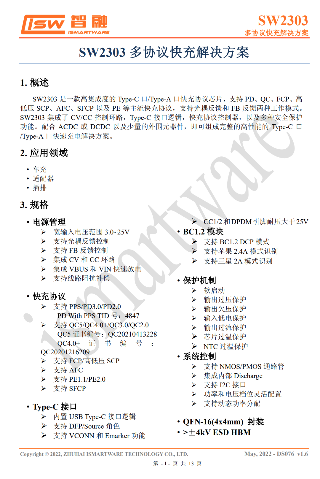

智融SW2303单口PD快充协议芯片。这是一款高集成度的 Type-C 口/Type-A 口快充协议芯片,支持 PD、QC、FCP、高低压 SCP、AFC、SFCP以及PE等主流快充协议,支持光耦反馈和 FB 反馈两种工作模式。SW2303 集成了 CV/CC控制环路,Type-C 接口逻辑,快充协议控制器,以及多种安全保护功能。配合 ACDC 或 DCDC 以及少量的外围元器件,即可组成完整的高性能的Type-C 口/Type-A 口快速充电解决方案。
智融SW2303资料信息。

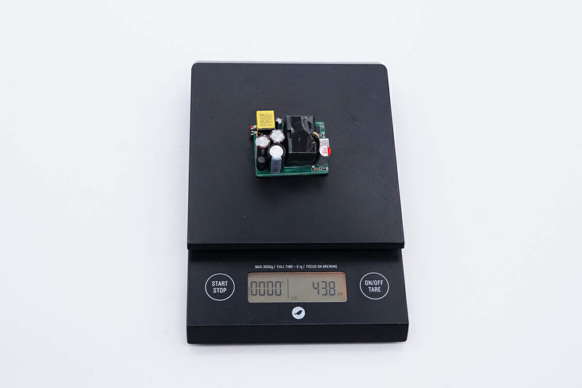

该方案实测得长度约为43.09mm。
该方案实测得宽度约为33.06mm。
该方案厚度约为24.13mm。
实测得该方案功率密度约为1.89 W/cm³。
重量约为43.8g。

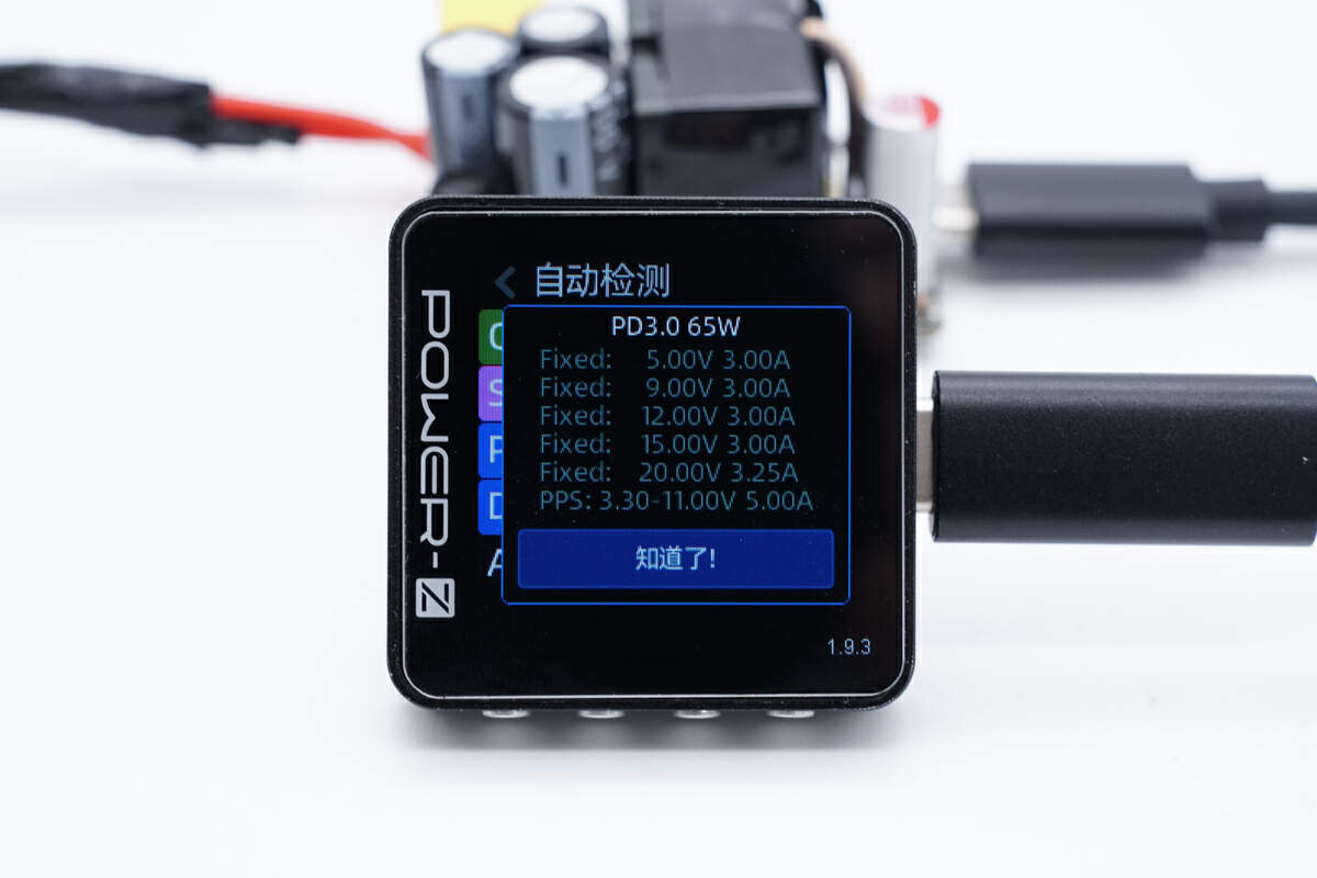

使用POWER-Z KM003C 读取 该方案充电端口快充协议,实测支持 QC3.0、FCP、SCP、AFC、SFCP、PD3.0、PPS、QC4+、SAM 2A、DCP和Apple2.4A等充电协议。
PDO报文方面,端口支持 5V/3A、9V/3A、12V/3A、15V/3A 和20V/3.25A五组固定电压及一组3.3-11V/5A的PPS档位。

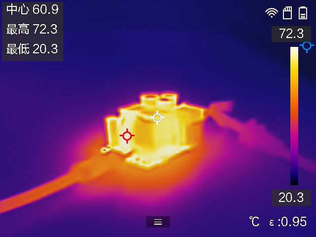

裸板温度测试
在25℃恒温环境下,将该方案成品接入电源并以满功率负载运行25分钟后,测得该方案表面温度分布如下:最高温度为72.3℃,中心点温度为60.9℃。
另一面表面温度分布如下:最高温度为74.2℃,中心点温度为56.1℃。
