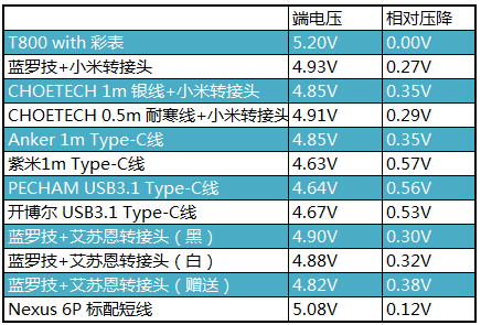

先看一下,没有任何转接时,T800直接负载时的情况,5.20V 看过就好!
蓝罗技+小米Type-C转接头,4.93V 这组合,除了Nexus 6P原装短线,没有敌手。
CHOETECH 1m 银线+小米Type-C转接头,4.85V。
CHOETECH 0.5m 耐寒线+小米转接头,4.91V。
Anker 1m Type-C线,4.85V。
紫米1m Type-C线,4.63V 不忍直视。
PECHAM USB3.1 Type-C线,4.64V,不忍直视,紫米好基友。
开博尔USB3.1 Type-C线,4.67V。
蓝罗技+艾苏恩Type-C转接头,4.90V。
蓝罗技+艾苏恩(白色)Type-C转接头,4.88V。
蓝罗技+艾苏恩(送的)Type-C转接头,4.82V。
测试结果汇总:
