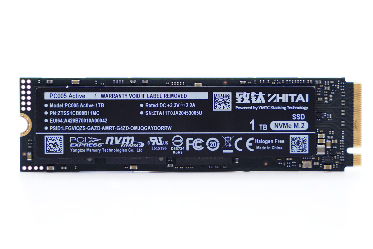

先来简单的回顾一下致钛的这块PC005 NVMe M.2固态硬盘吧,笔者手里的这块是1TB的存储容量,搭载了源于Xtacking®架构的3D NAND闪存颗粒。

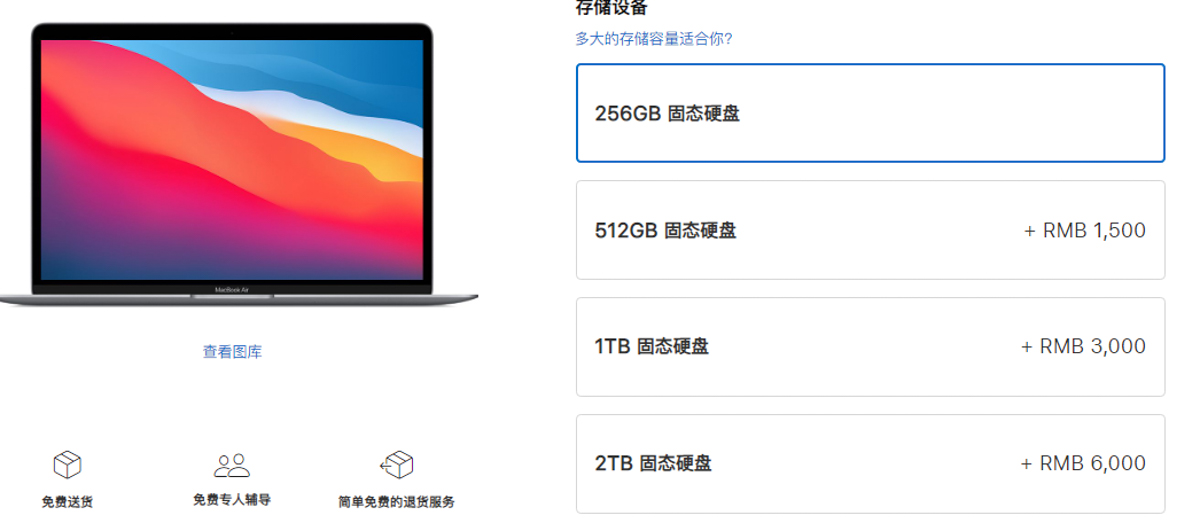

至于前面为什么说外置硬盘是很不错的选择,这是苹果官方对于Mac电脑升级硬盘存储的选项和价格,以目前最新的笔记本电脑MacBook Air M1为例,从256GB升级到512GB要1500人民币,这个价格对于第三方的NVMe M.2固态硬盘来说能买1TB容量的了,毕竟1TB的致钛PC005 NVMe M.2固态硬盘的价格还不到官方升级一次存储容量的2/3,价格更便宜,容量翻倍。
所以这个状态就成了最好的选择,使用Mac电脑搭配雷电线材连接硬盘盒,硬盘盒里面加入致钛PC005 NVMe M.2固态硬盘,就可以以更便宜的价格来享受高速传输了。

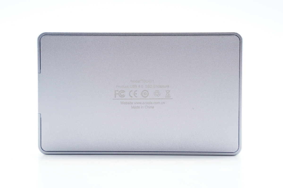

这里来简单的对传输速度进行测试,首先使用的是型号为TBU401的硬盘盒,这是一款支持USB4.0传输协议的硬盘盒。
使用雷电3数据线连接MacBook Pro 16,使用macOS端的测速APP Disk Speed Test测试外置硬盘的读写速度,最后测得写入速度为1357.4MB/s,读取速度为1884.8MB/s。
以上条件不变,将线材换成雷电4数据线,最后测得写入速度为1222.1MB/s,读取速度为1884.7MB/s,和上面的数据相比相差不大。

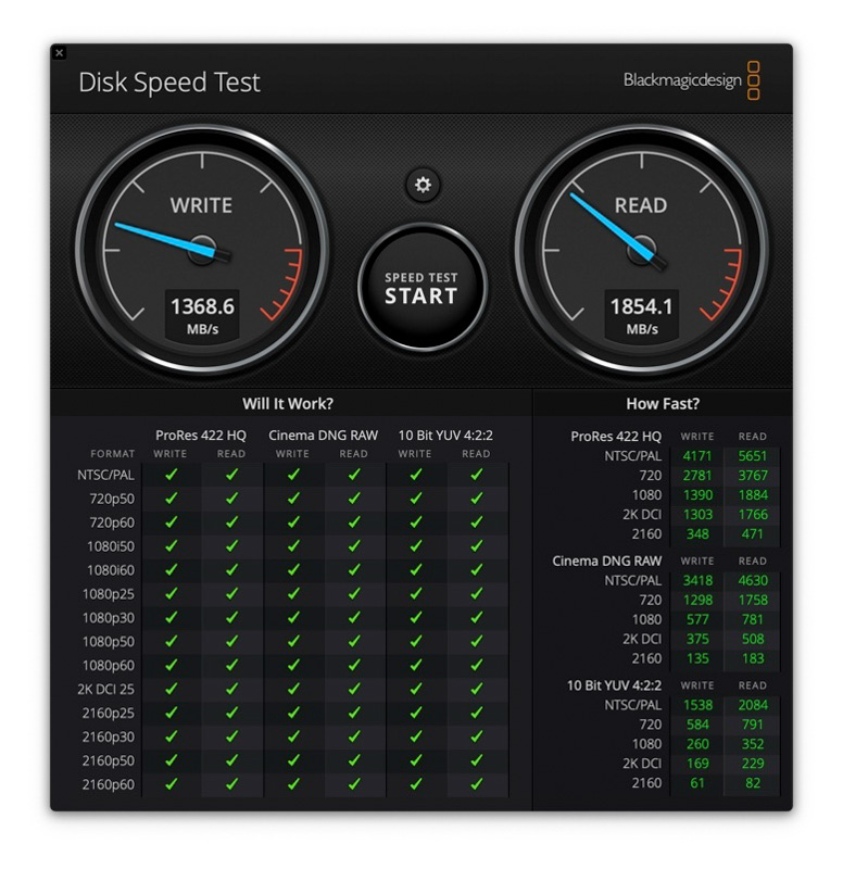

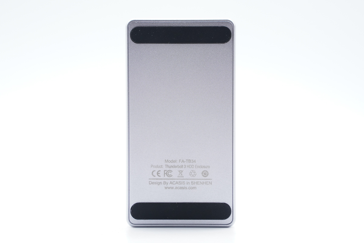

第二款硬盘盒的型号为FA-TB34,这是一款支持雷电3传输协议的固态硬盘盒。
依旧使用雷电3数据线连接MacBook Pro 16和外置硬盘来测试速度,实测写入速度为1368.6MB/s,读取速度为1854.1MB/s。

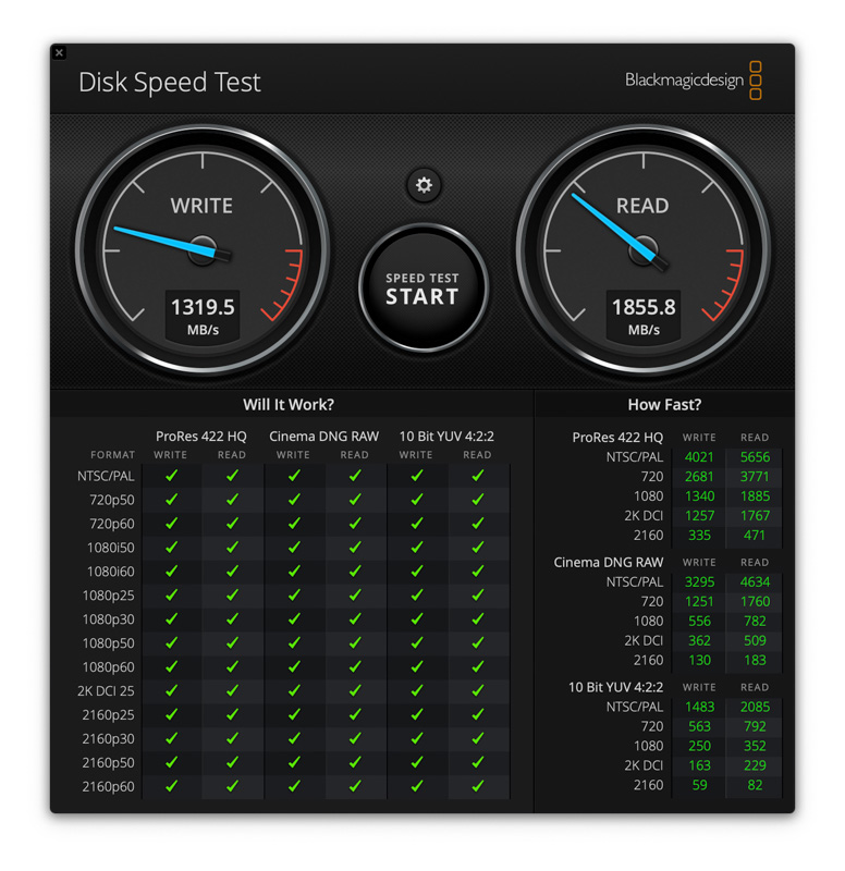

以上条件不变,将线材更换成雷电4数据线,实际测得写入速度为1319.5MB/s,读取速度为1855.8MB/s,和上面测试的结果相比,整体相差不大。

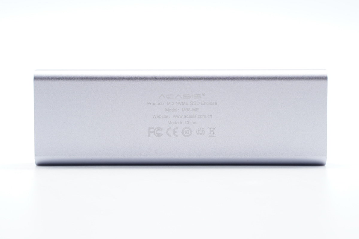

最后选择的是型号为M08-ME的硬盘盒,支持最高10Gbps的数据传输速度。

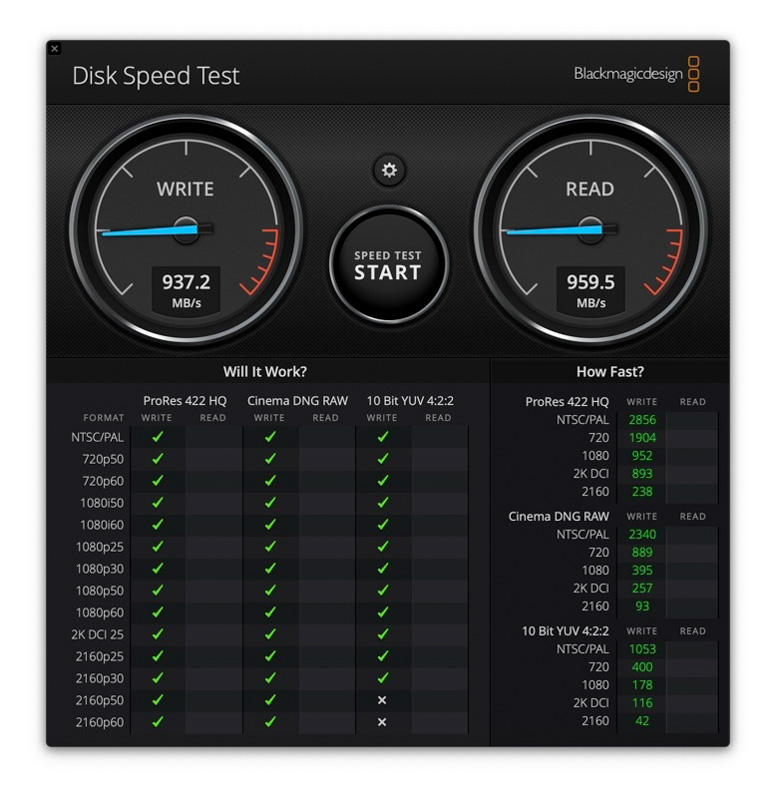

使用雷电3数据线连接MacBook Pro 16和外置硬盘盒,实际测得写入速度为937.2MB/s,读取速度为959.5MB/s,这已经达到了硬盘盒的传输标准。

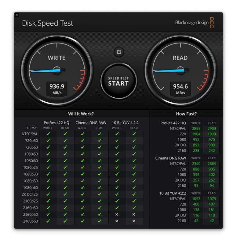

其他条件不变,将线材换成雷电4数据线,实测写入速度为936.9MB/s,读取速度为954.6MB/s。

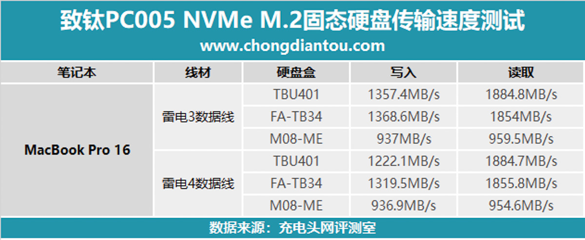

这里将致钛PC005 NVMe M.2固态硬盘搭配不同的硬盘盒与线材实际测试的读写速度汇总成表格,整体上看来写入速度均在1400MB/s左右,读取速度在1900MB/s左右。其中第三款的速度要低于前面两款硬盘盒的测试速度,这是因为硬盘盒本身支持最高10GBbps的数据传输速度,无法让硬盘发挥全部实力,所以如果想获得更好的传输体验建议搭配雷电硬盘盒使用。

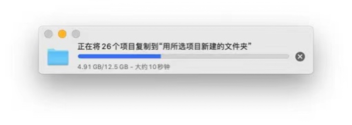

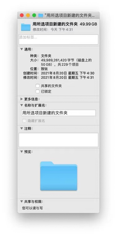

一般使用Mac电脑来剪辑视频的用户往往视频素材都非常大,甚至对于一些需要录制4K视频的用户来说,素材大小数十个GB都是很常见的事情,这时候高速传输就可以有效的节省时间,提高视频的产出效率。
依稀记得很早以前编辑部的小伙伴在将视频从硬盘导出到电脑的时候,看着传输的进度条半天都不动,虽然不说话但依旧可以揣测到内心的想法,虽然硬盘支持最高USB3.0的传输速度,但面对数十个GB甚至上百GB的视频素材依旧跑不动。
在更换了致钛PC005 NVMe M.2固态硬盘和雷电硬盘盒后,在传输文件时数十个GB甚至上百GB的视频素材以肉眼可见的传输速度在跑。对于编辑部的小伙伴来说终于不用在点击开始传输后就忙别的事情了。

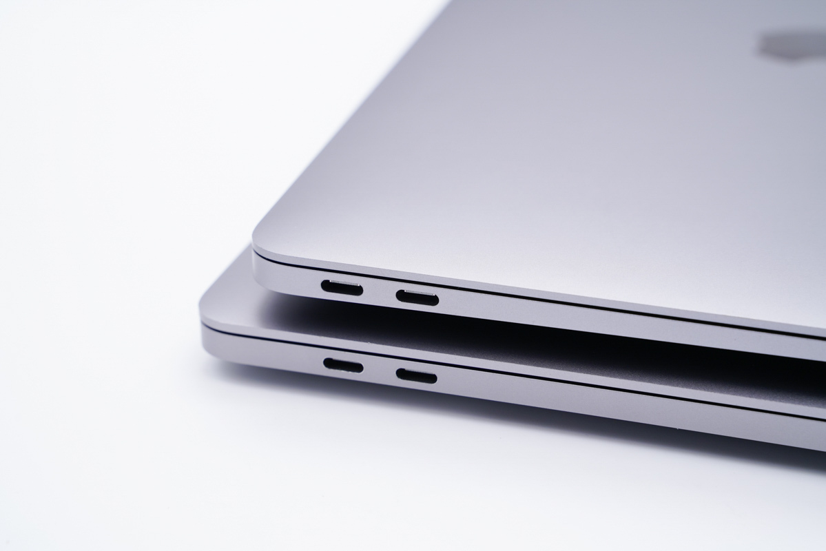

苹果在2015年的MacBook 12上面首次搭载了USB-C接口,并在后面将USB-C迅速普及到所有Mac笔记本电脑上面并支持雷电3/USB4.0传输协议,只要一个接口即可获得高速传输、大功率快充以及高清晰度的视频拓展。
这似乎也说明了上帝关上了一扇门又打开了一扇窗,现如今,USB-C接口是目前通用的接口之一,Mac笔记本的USB-C支持最高40Gbps的数据传输速度,这使得即使外置硬盘也可以获得很好的传输体验。
