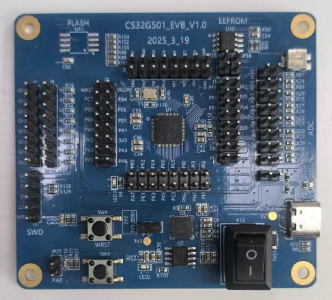

芯海CS32G501
芯海科技全新推出的 CS32G501 系列 MCU 基于 120 MHz 32 位高性能内核,集成 1 MB Flash 与 256 KB SRAM,并配备 8 KB 指令缓存、8 KB 数据缓存及 192 KB 紧耦合内存,以支持硬件浮点运算和数字信号处理加速,为复杂多线程与实时操作系统应用提供确定性执行;芯片内置 12 位 1 MSPS ADC、多路可配置 PWM 与 21 个 1.8 V 通用 IO,还通过双通道高速 I3C、四模 QSPI(240 MHz)与六路 I2C(1 MHz)等高速总线满足高清显示与多摄模组带宽需求;
该芯片具备四级电源管理与动态电压调节,配合 DeepSleep2(15 μA)及 Shutdown(5 μA)模式,使其在 TWS 耳机及智能手表等移动设备中实现超低功耗;内置国密 SM2/SM3/SM4 及 AES/SHA/ECC 安全引擎并提供丰富的接口(USB 1.1 主/设备、TACH 转速监测与矩阵键盘扫描),可运行轻量级 Linux 系统,且凭借完善的 EVB 开发套件与图形化配置工具,大幅缩短产品开发周期,助力智能终端设计迈向更高性能与安全新标杆。

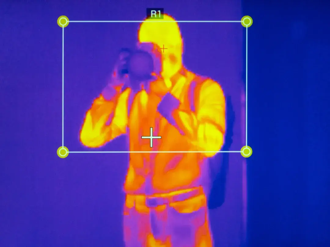

钰泰半导体 ETA5220 是专为热成像与高端图像设备量身打造的超低噪声线性稳压器,输出噪声仅 0.96 μV RMS,1 MHz PSRR 高达 69 dB,可有效抑制数字电路干扰,实现画面条纹减少 40%、信噪比提升 6–8 dB;全温区电压精度 ±1%、偏移电压仅 1 mV,使测温误差由 ±1.2 °C 缩小至 ±0.5 °C,均匀性校正更平滑;10 μs 快速瞬态响应保证帧率切换无卡顿,500 μs 启动时间匹配智能硬件迅速唤醒;内置过热保护(160 °C 自动关断)与可调限流,实测高温环境下芯片温度 ≤ 110 °C;支持 2.5 V–10.5 V 宽范围输出,并提供电源良好(PG)信号,可灵活联动主控,满足各类传感器与逻辑模块的多元供电需求,从而大幅提升热成像系统的灵敏度、测温一致性与抗干扰性能。

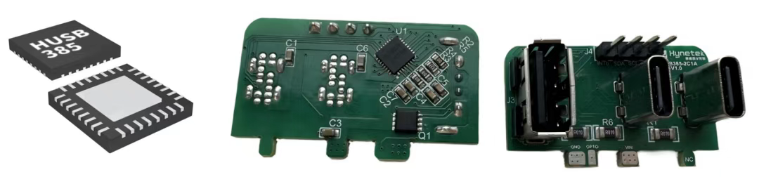

慧能泰HUSB385
HUSB385 是一款高度集成的多口 USB‑PD 快充控制器,符合 USB Type‑C 2.1 和 USB PD 3.1 标准,支持 5 V/9 V/12 V/15 V/20 V 多档输出及两个可编程 APDO,并兼容 BC1.2 DCP、Apple 5 V 2.4 A、QC2.0/3.0、AFC、FCP、LVSCP/HVSCP、PE1.1+、UFCS 等快充协议。
HUSB385 内置两个低导通电阻NMOS管、恒压/恒流闭环及丰富的保护功能,仅需极少外部元件,可简化电路板设计并提升系统可靠性;该芯片采用 4 mm × 4 mm QFN‑32L 封装,支持 3 端口(2C1A 或 2A1C)应用、I²C 通信实时上报三路独立电流与协议状态、动态功率分配和多档线缆补偿,以及 ±6 kV HBM ESD 抗扰度,能够根据负载需求无限次调整输出功率,为各类智能终端提供灵活高效的快充解决方案。

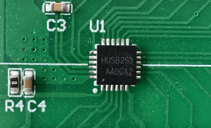

慧能泰HUSB253
慧能泰 HUSB253 是一款面向新一代大功率 USB‑C 设备的双向 PD DRP 控制芯片,完整兼容 USB PD 3.2 标准及其扩展功率范围(EPR),可实现最高 240 W、48 V 输出并承受 60 V 耐压;内置 DP/DM PHY 支持 QC2.0–QC5、AFC、FCP、SCP、UFCS 等多种专有快充协议,集成 N‑MOSFET 驱动器(软启动)、eMarker 检测与 VCONN 供电、死电池唤醒等功能,还配备过流、短路、过压、过温及热关断等全方位硬件保护及 11 位 ADC 实时监测;24 引脚 QFN‑24L 封装设计,待机功耗低至 2.5 mW,能够智能调节电源路径与保护策略,为电动工具、移动电源、笔记本、平板、E‑Bike、机器人及家电等高压大功率 USB‑C 应用提供高效、可靠的双向供电解决方案。

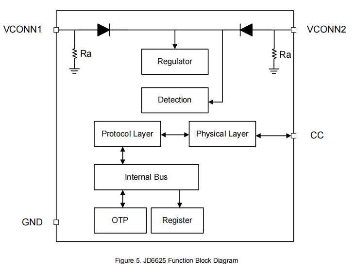

天德钰JD6625
JD6625 是天德钰推出的一款专为 USB‑C 数据线设计的 E‑Marker 芯片,支持雷电三/四,支持USB4 2.0 80Gbps,符合 USB Type‑C 2.3 和 PD 3.1 规范,并通过了 USB‑IF 认证,TID:12068,XID:0016373。
该芯片内置隔离二极管、Ra 阻值阵列与 PD 控制器,将电缆性能检测与标识功能高度集成于一体,可有效降低外部元件数量和整机成本。通过片内一次性可编程存储器(OTP),可一次性写入线缆的额定电流能力、USB 标准版本、厂商身份等信息,完成 VDM命令的响应与上报,实现端口即插即用时对电缆特性的精确识别。
在功能实现上,JD6625 支持高达 240 W 的 PD 最大功率标记,并全面兼容 BMC 模式下的 SOP 通信,以及结构化 VDM 版本 1.0 与 2.0。芯片提供对 Ra 阻值和 VCONN 二极管的驱动控制,VCONN 供电电压覆盖 2.7 V 至 5.8 V 范围,能够适配不同线缆与应用场景的供电需求。同时,器件内置过温保护电路,可在高温环境下自动限流或关断,以提高系统的可靠性和安全性。
为了应对电磁干扰与静电放电风险,JD6625 在 CC、VCONN1、VCONN2 引脚上均提供高达 ±8 kV HBM 的静电防护,并具备可调的边沿斜率控制功能,用以抑制 BMC 信号中的电磁骚扰。通过 CC 引脚即可完成对定制 VDM 命令的在线编程,无需额外接口,简化了生产测试流程并提升产品良率。
JD6625 提供多种封装形式,包括TDFN‑4L(1.6x1.6mm)、TDFN‑6L(2 × 2 mm) 以及常见的 SOT23‑6L,便于设计人员根据不同的 PCB 布局与成本需求灵活选型,可为高功率 USB‑C 数据线提供种成熟、可靠且易于量产的E‑Marker 芯片解决方案。

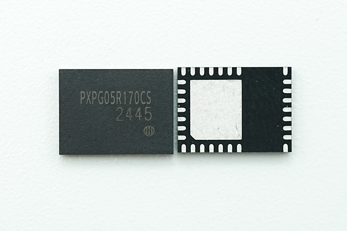

博尔芯 PXPG05RxxxCS
PXPG05RxxxCS系列芯片基于耗尽型D-mode GaN 器件,封装为QFN 6×8mm。
PXPG05RxxxCS系列芯片内部集成自主设计的电流采样/保护功能的驱动IC,产品覆盖240mΩ、170mΩ与120mΩ三档导通电阻,支持5V至40V的超宽电源电压输入,可直接与主控芯片共享单电源供电,极大地简化了系统架构并提升了布板灵活性。
不同于传统依赖外置电阻的电流检测方式,该芯片通过创新拓扑实现“无损”电流采样,电流检测比例误差控制在3%以内,既避免了额外的功耗与PCB热点问题,也使得整体方案的效率和稳定性有着显著提升,也实现了更小的布板面积。
在电磁干扰(EMI)管理方面,PXPG05RxxxCS内置可调Slew-rate功能,结合外部驱动电流调节,能够在满足高频开关的同时,有效压制副边MOSFET的Vds尖峰与系统EMI。
此外,芯片集成了过流保护(OCP)、过温保护(OTP)及欠压锁定(UVLO)功能,其中过流保护响应时间小于30 ns,可在最短时间内截断异常电流,为电源系统构筑了更为坚实的安全防线。
在控制接口方面,PXPG05RxxxCS支持3–20V宽域数字PWM信号输入,与主流MCU及DSP高度兼容,可灵活配置至MHz级的开关频率,以满足快充、小型化和高频化设计需求。该系列重点面向300 W及以下PD快充、笔记本适配器、电动两轮车充电器等应用,兼容QR、LLC、AHB等多种电源架构。

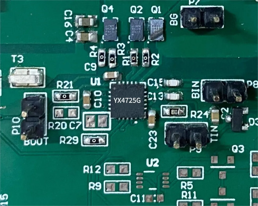

元芯半导体有多款氮化镓驱动芯片产品,包括YX4505G、YX4725G、YX4707G等氮化镓驱动芯片。

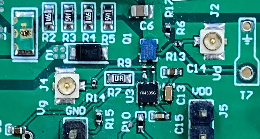

元芯半导体 YX4505G
元芯高性能栅极驱动器YX450XG系列产品具有超短传输时延(仅5ns)和超强驱动能力的特点,内部集成高精度LDO、高精度电流及温度检测。可实现上下管驱动强度及斜率调节以及完备的保护功能如OTP(过温保护)和OVP(VDD过压保护),非常适用于光伏储能、数据中心、电动汽车以及高端消费电子的应用场景。YX450XG高性能栅极驱动器凭借5V驱动电压与纳秒级的响应特性,可精准驱动低开启阈值的MOSFET及增强型GaN器件,实现系统能效与功率密度的双重跃升。
元芯半导体 YX4725G
YX4725G 是一款高性能半桥栅极驱动器,专为 Si FET 和高速 GaN FET 应用而设计。它集成了高达100V 的栅极驱动器和自举二极管,并支持三重PWM 输入。高压侧驱动电压在内部箝位,以防止GaN FET 超过栅极源电压额定值。YX4725G 具有分离式栅极驱动器,可灵活调整输出导通和关断时间。YX4725G 可提供高达 4A 拉电流和 8A 灌电流的高峰值电流。它支持轨到轨驱动能力,最大电源输入电压为 7V。其超短的传播延迟和快速的上升和下降时间适合 Si 和 GaN FET 应用。

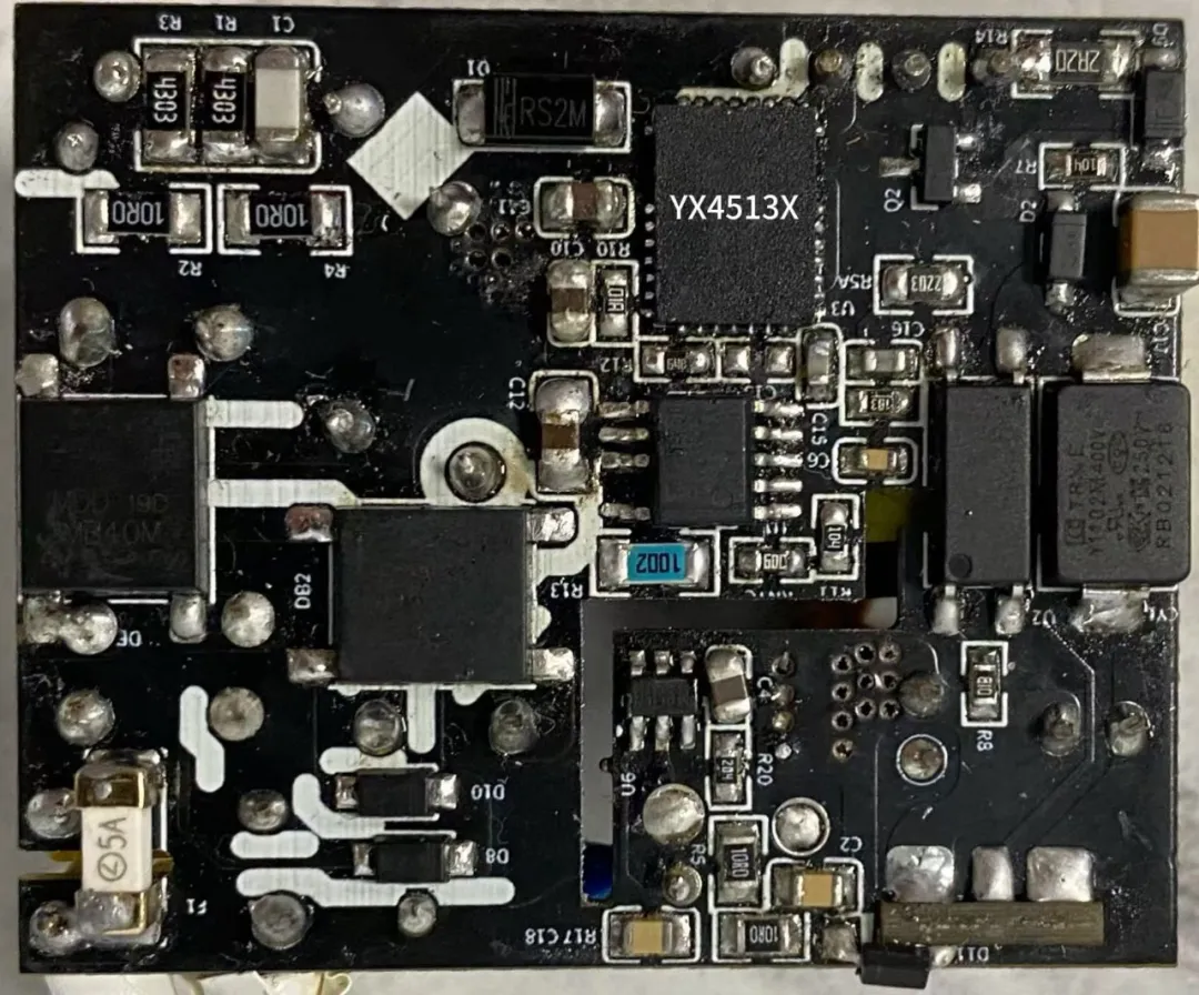

元芯半导体 YX4513X
YX4513X系列通过单片集成增强型(e-mode)GaN HEMT与全功能栅极驱动电路,实现高频开关与能效突破;其创新电流检测技术独立于GaN动态Rds(on)特性,实现精确的电流采样,显著提升系统稳定性与过流响应速度——此为核心优势为分立GaN FET方案所无法企及。YX4513X系列同时集成40V输入5V输出的高精度LDO,兼容TTL/CMOS输入逻辑(带迟滞抗干扰),并配备欠压锁定(UVLO)、过温保护(OTP)及低待机电流设计,全面优化高密度电源的系统鲁棒性与空载能效。

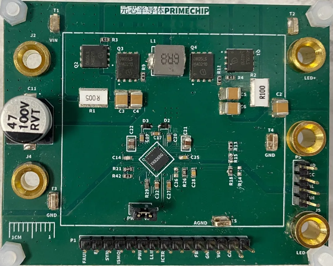

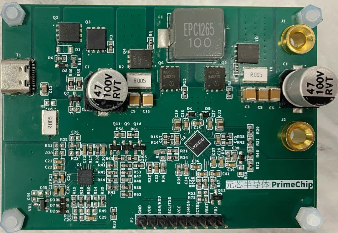

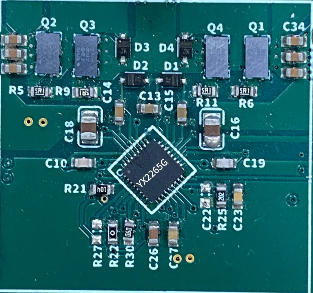

元芯半导体 YX2265G
元芯单向DC-DC控制器系列产品适用于光伏储能、数据中心、电动汽车以及高端消费电子 的应用场景。量产产品支持100V,65V,45V,35V四个电压等级,支持的拓扑结构包含升降压Buck-Boost,升压Boost和降压Buck。
元芯半导体 YX2865G
元芯双向DC-DC控制器系列产品适用于光伏储能、数据中心、电动汽车以及高端消费电子的应用场景。量产产品支持100V,65V,45V,35V四个电压等级,支持的拓扑结构包含升降压Buck-Boost,升压Boost和降压Buck。

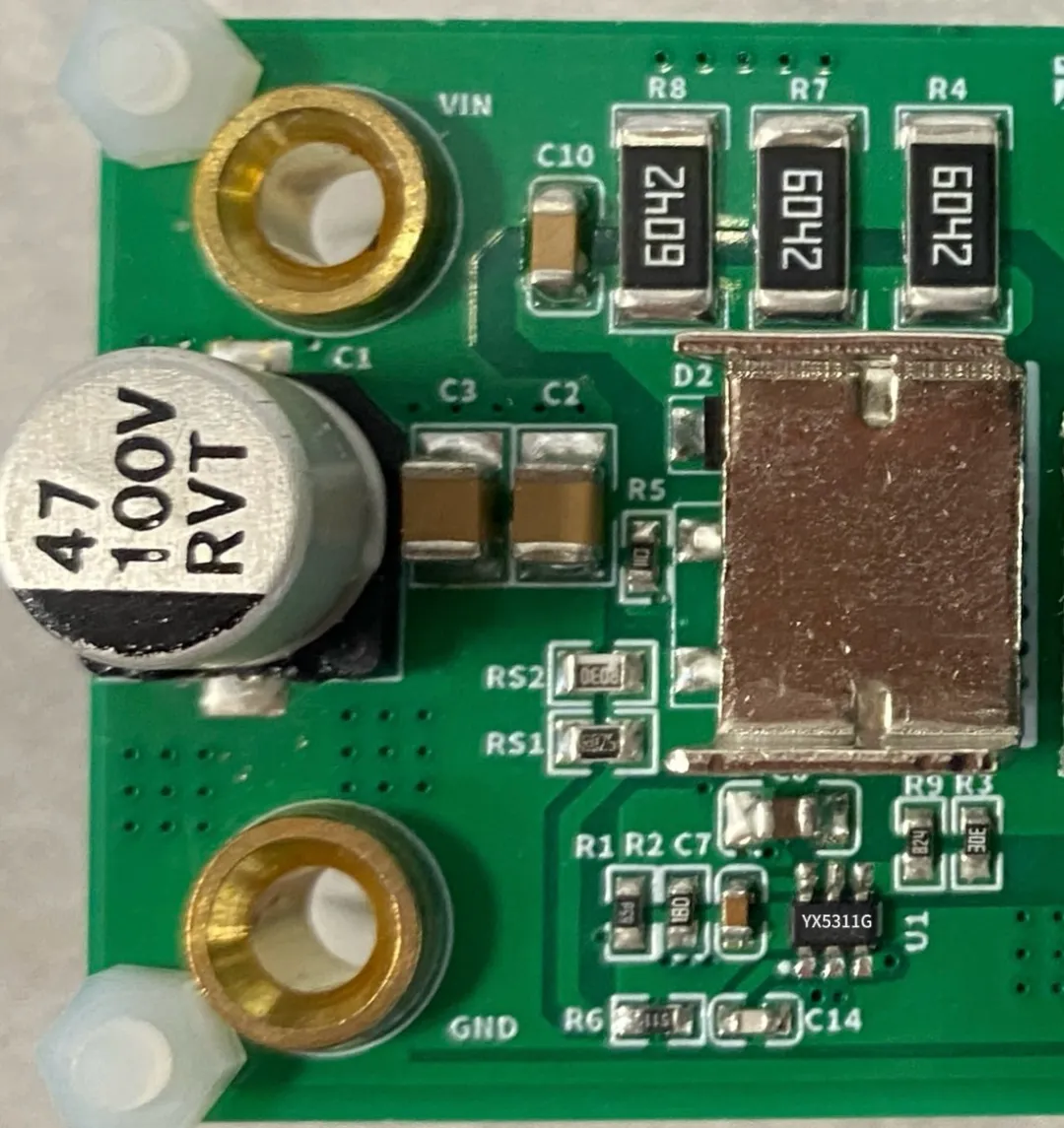

元芯半导体 YX5311G
YX5311G 是一款隔离式反激式控制器,在 2.7V 至100V 的宽输入电压范围内具有高效率。它直接测量原边反激波形的输出电压,无需光耦合器或第三绕组进行调节。只需一个电阻即可设置输出电压。YX5311G 提供 5V 栅极驱动电压,用于驱动外部N 沟 MOSFET 或 GaN。内部补偿和软启动功能减少了外部元件的数量。为了保持高效率并最大限度地降低输出电压纹波,YX5311G 在轻负载下以 DCM 模式运行。

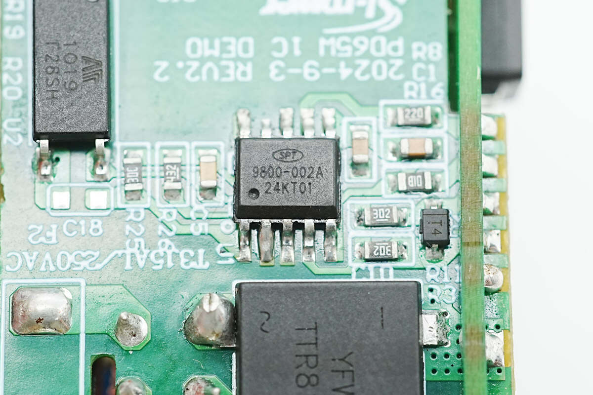

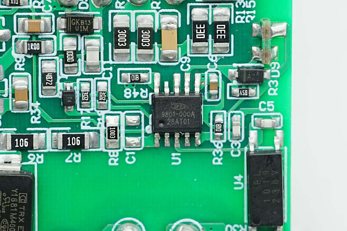

硅动力新一代数模混合信号反激控制芯片

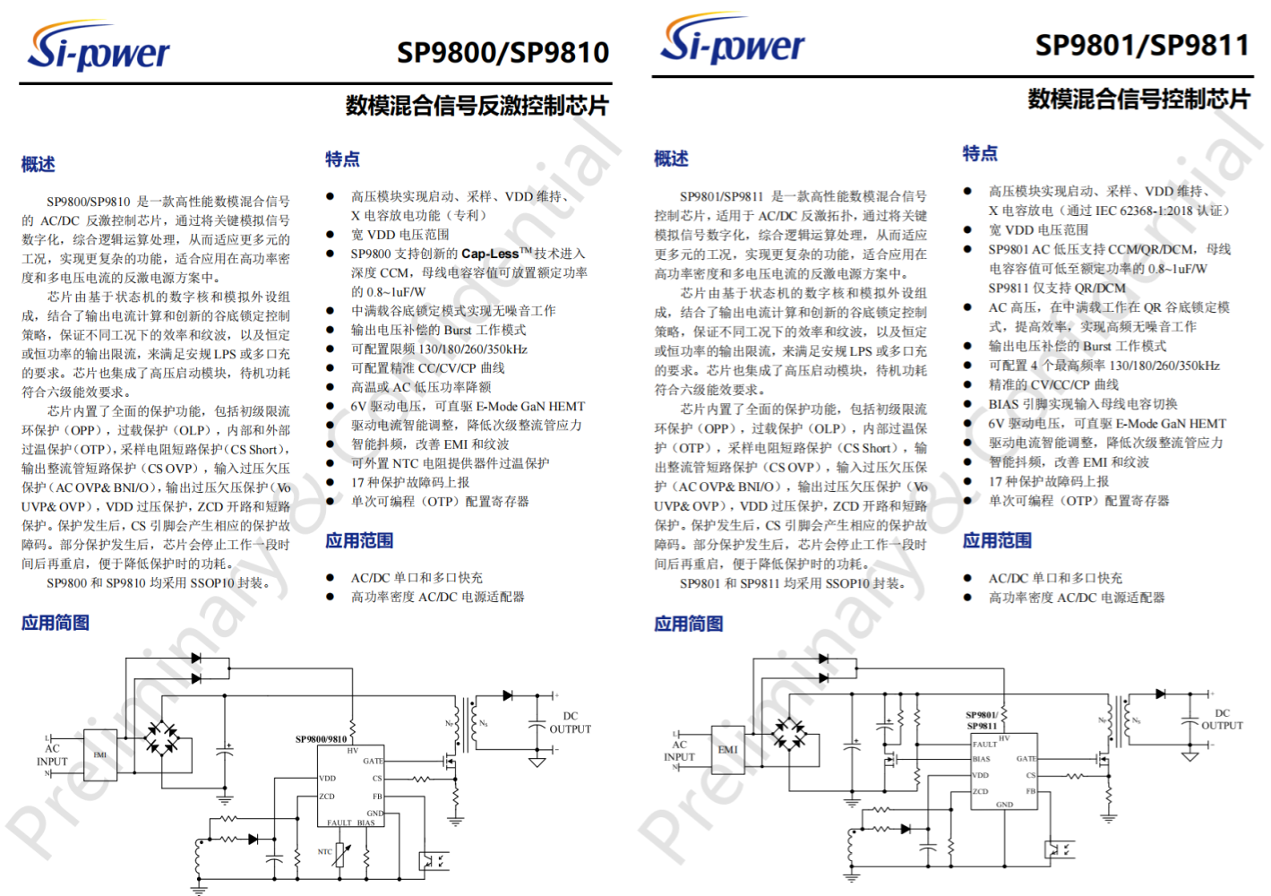

SP9800/SP9810与SP9801/SP9811是硅动力最新推出的新一代数模混合信号反激控制芯片,该芯片采用了独特的数模混合信号设计,将关键模拟信号进行数字化处理,并通过状态机驱动的数字内核完成综合逻辑运算,从而在复杂工况下实现高精度的电压、电流控制及保护功能。
这两款芯片均采用SSOP-10封装,支持130/180/260/350kHz四档可选限频,可配置精准 CC/CV/CP 曲线,并支持17种保护故障码上报功能,具备包括过压、欠压、过流、短路、过温等保护功能,支持单次可编程OTP寄存器确保出厂前一次性配置存储,使系统在高效、可靠之间获得最佳平衡。
其中SP9800与SP9810系列的最大亮点在于SP9800支持硅动力自研的Cap-Less技术与外部参数灵活配置。SP9800可以在仅0.8~1 µF/W的母线电容条件下,通过记录首波峰值电流与关断时间,并动态减少Toff使电流不归零,从而平滑过渡到深度CCM模式,有效提升系统效率并缩小电容体积。同时,BIAS与CS管脚提供450 µA启动配置电流,用户可通过接入不同阻值电阻精确设置Ki恒流基准、CP/CC/CV模式等关键参数。
SP9801/SP9811则更强调数字化自适应控制与系统简化,支持更高的功率应用。两者均内建高压启动模块、X电容放电与VDD维持功能,待机功耗符合6级能效要求;在交流低压与高压之间,BIAS管脚可实时并/断输入母线电容,实现电容体积优化与冲击电流抑制。SP9801进一步引入自适应CCM控制,当母线电容容量不足时,芯片通过检测CS引脚上的VCS_CCM与ΔV差值,自动减少Toff,无缝在DCM与CCM间切换,保证小电容场景下依然能够维持高效输出;而SP9811则保留QR/DCM与Burst模式切换,取消CCM,适应于高输入AC母线场合,可以满足对系统一致性与静音特性的要求。
SP9800/SP9801系列详细资料
在启动与电压监测方面,SP9800/SP9810与SP9801/SP9811都融合了Brown-in/out与AC OVP延迟检测、ZCD电阻自检、前沿消隐与CS短路/OVP保护等多重机制,确保芯片在各种工况下都能安全可靠工作。
在应用场景方面,SP9800/SP9810与SP9801/SP9811兼容单口及多口快充、高功率密度适配器等场景,尤其适用于需要兼顾体积、效率与安全性的充电器、适配器及工业电源方案。

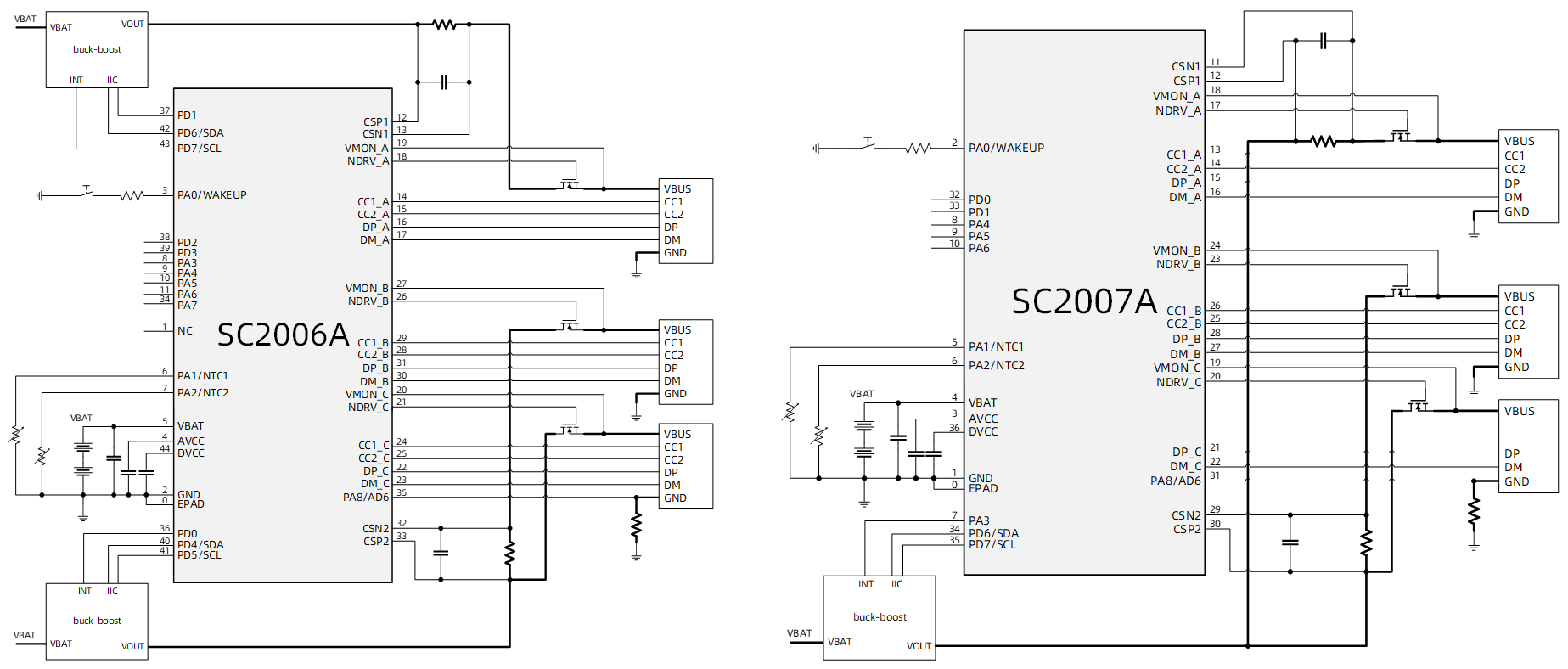

SC2006A 和 SC2007A 定位于需要定制逻辑的复杂场景,SC2006A 可用于磁吸充电宝、大功率私有协议和 3C 应用,SC2007A 可支持 2C1A 应用。
SC2006A & SC2007A 应用框图
这两颗芯片采用 ARM Cortex M0 内核,集成大容量flash、双路 11-bit DAC(支持 10mV 步进)等大量模拟外设,可支持 PD3.2 EPR & AVS、UFCS、高低压 SCP、SVOOC、MI 等全部主流快充协议,以及高精度电量计和阻抗追踪算法等复杂应用。同时,端口 pin 高耐压,内置 LDO、优化选电逻辑和放电电路,可实现极简 BOM 和极致的性价比。在能量效率上,这两颗芯片采用多级低功耗模式,shipping 模式下最低电流低至 10μA。SC2006A 还集成了 ePWM 输出、48MHz 时钟、Q 值检测和 VMO/IMO 处理后的 BMC 解码。
SC2006A 和 SC2007A 支持多种保护机制,包括过压保护、欠压保护、过流保护、短路保护、过温保护、DPDM 过压保护、CC 过压保护、VCONN 过压/过流/短路保护等,从而有效确保系统稳定可靠运行。

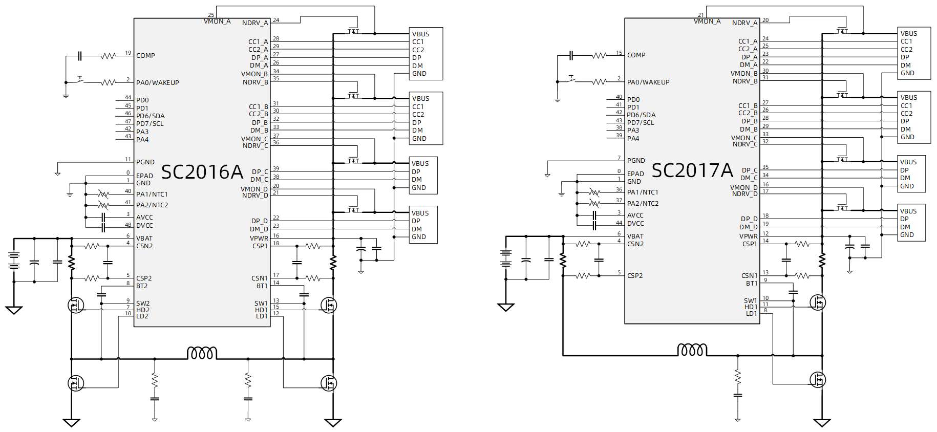

SC2016A 和 SC2017A 集 PD、MCU 和 Charger 于一身,实现了极致的集成度,进一步简化系统设计,可应用于 100W 以下的单节或多节电池应用。其中,SC2016A 集成升降压芯片,可支持 2-5 节电池;SC2017A 集成降压芯片,可支持 20V 单节电池,MOS 管外置。
SC2016A & SC2017A 应用框图
这两颗芯片同样采用 ARM Cortex M0 内核,以最低的成本提供最充足的 MCU 资源,通过软件控制充电状态机,实现高灵活性,满足不同电池特性的需求,可支持双独立 CC&DPDM 快充协议控制,也可搭配通用外置 DCDC 做双口独立应用。产品可支持全部主流快充协议,集成多种保护功能,shipping 模式下待机电流低至 10μA。
