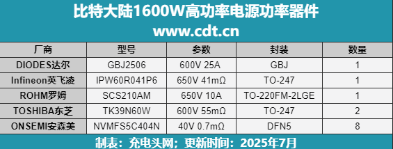

比特大陆1600W算力电源内置的功率器件
产品内置的功率器件部分参数如上表所示,详细参数请见下文。

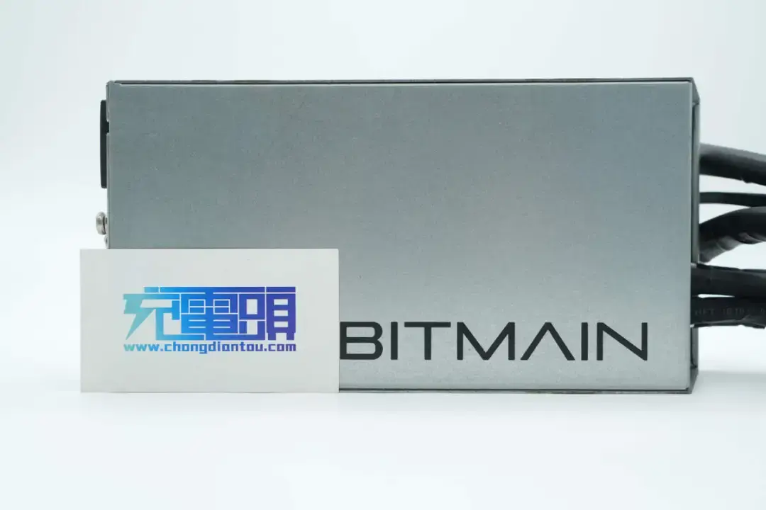

比特大陆1600W算力电源
比特大陆1600W算力电源采用金属外壳,正面印有BITMAIN字样。电源输入端设有品字接口和散热风扇,散热风扇设有防护网。电源输出端设有接线柱,连接输出导线,内部PCBA模块通过螺丝固定在壳体上,输出线为6Pin PCIe接口。

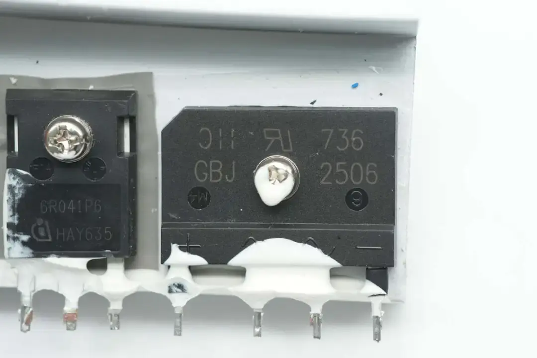

DIODES达尔GBJ2506
整流桥来自达尔,型号GBJ2506,规格为25A 600V,采用GBJ封装。

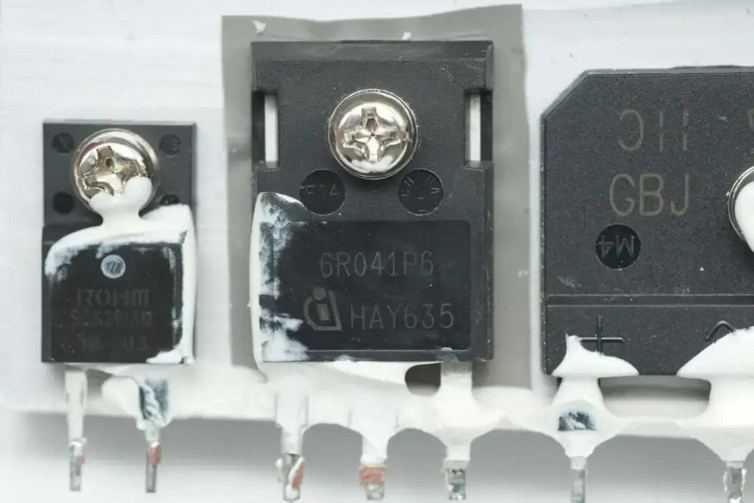

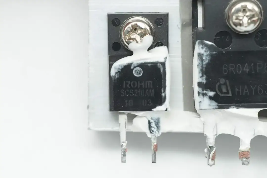

Infineon英飞凌IPW60R041P6
PFC开关管来自英飞凌,丝印6R041P6,型号IPW60R041P6,NMOS,耐压650V,导阻41mΩ,采用TO-247封装。
ROHM罗姆SCS210AM
碳化硅二极管来自罗姆,型号SCS210AM,规格为650V 10A,采用TO-220FM-2LGE封装。

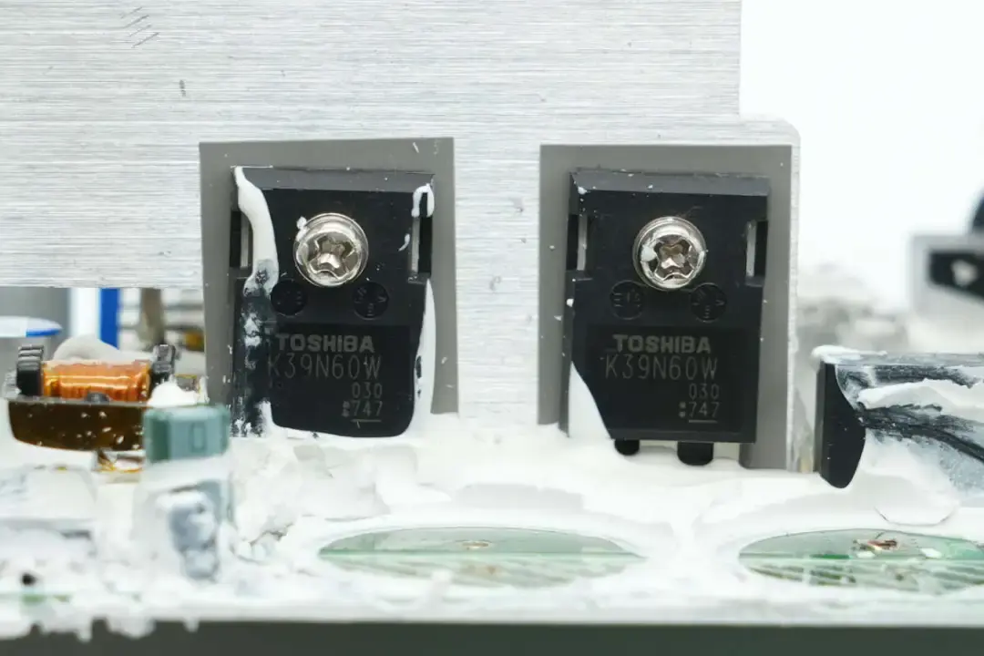

TOSHIBA东芝TK39N60W
LLC开关管来自东芝,型号TK39N60W,NMOS,耐压600V,导阻55mΩ,采用TO-247封装。

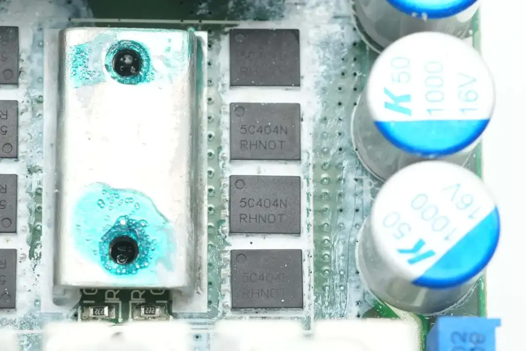

ONSEMI安森美NVMFS5C404N
同步整流管来自安森美,型号NVMFS5C404N,NMOS,耐压40V,导阻0.7mΩ,采用DFN5封装。
