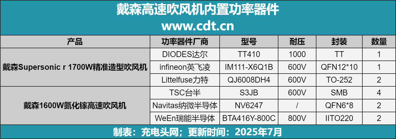

戴森高速吹风机内置功率器件
文中戴森高速吹风机内置功率器件的型号、厂商以及部分参数如上表所示,详细参数请见下文。

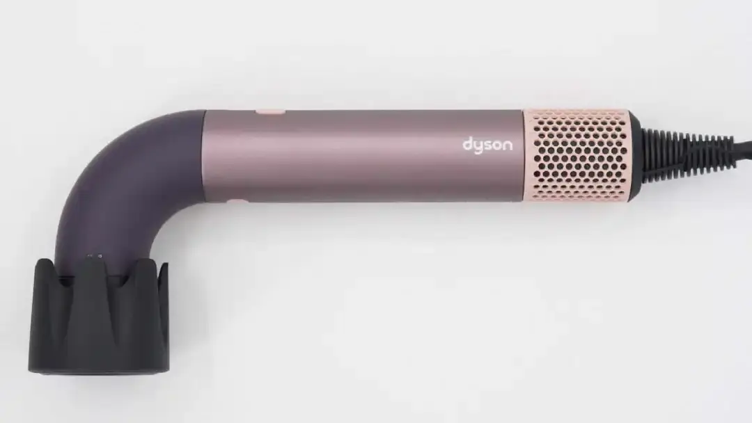

戴森Supersonic r 1700W精准造型吹风机
戴森HD17精准造型吹风机采用全新的r型机身造型,配合人体工学设计,操控灵活使用方便。吹风机利用流线型气流加热科技,均匀加热气流。吹风机配备5款磁吸式智能风嘴,满足日常干发造型需求,并设有一键冷风按钮,便于定型。另外,戴森HD17精准造型吹风机采用分体式设计,将电机驱动电路移出吹风机手柄,实现小巧的机身设计。

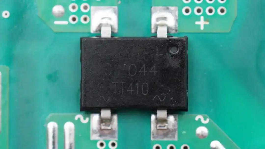

达尔TT410
整流桥来自达尔,型号TT410,规格为4A 1000V,采用TT封装。

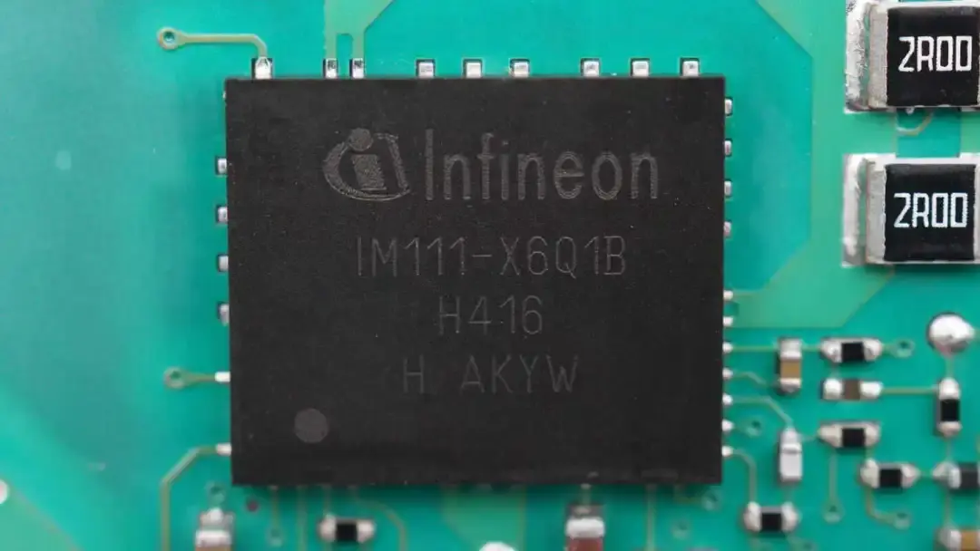

英飞凌IM111-X6Q1B
智能功率模块来自英飞凌,型号IM111-X6Q1B,是一颗集成的H桥驱动芯片,内部集成600V耐压,280mΩ导阻CoolMOS,具备过电流保护和故障报告,集成欠压闭锁和直通保护,支持3.3V输入,支持80-200W电机驱动,具备1500V rms隔离能力,采用QFN12*10封装。

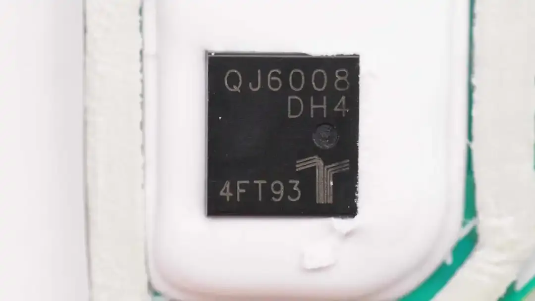

力特QJ6008DH4
可控硅来自力特,型号QJ6008DH4,规格为8A 600V,采用TO-252封装。

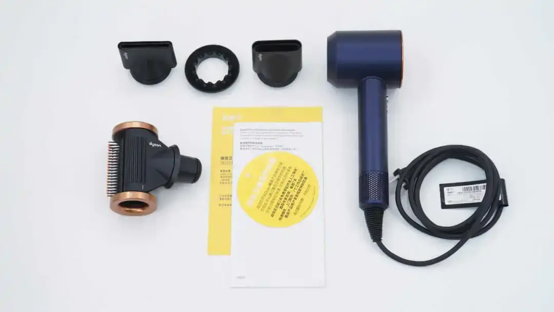

戴森1600W氮化镓高速吹风机
戴森HD15高速吹风机配备防飞翘顺发风嘴,柔和风嘴,顺滑风嘴和造型风嘴,共四款风嘴,并具有三档风速和四档温度设置,满足日常吹干和头发造型需求。吹风机内置专利的V9数码马达,转速高达11万转,并运用康达效应,提升整体气流量,提供强劲风力。智能温控技术的加持,保护头皮屏障,避免头发过热损伤,更能保护头发光泽。

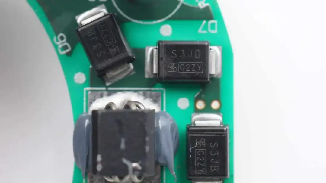

台半S3JB
整流二极管来自台半,型号S3JB,规格为3A 600V,采用SMB封装。

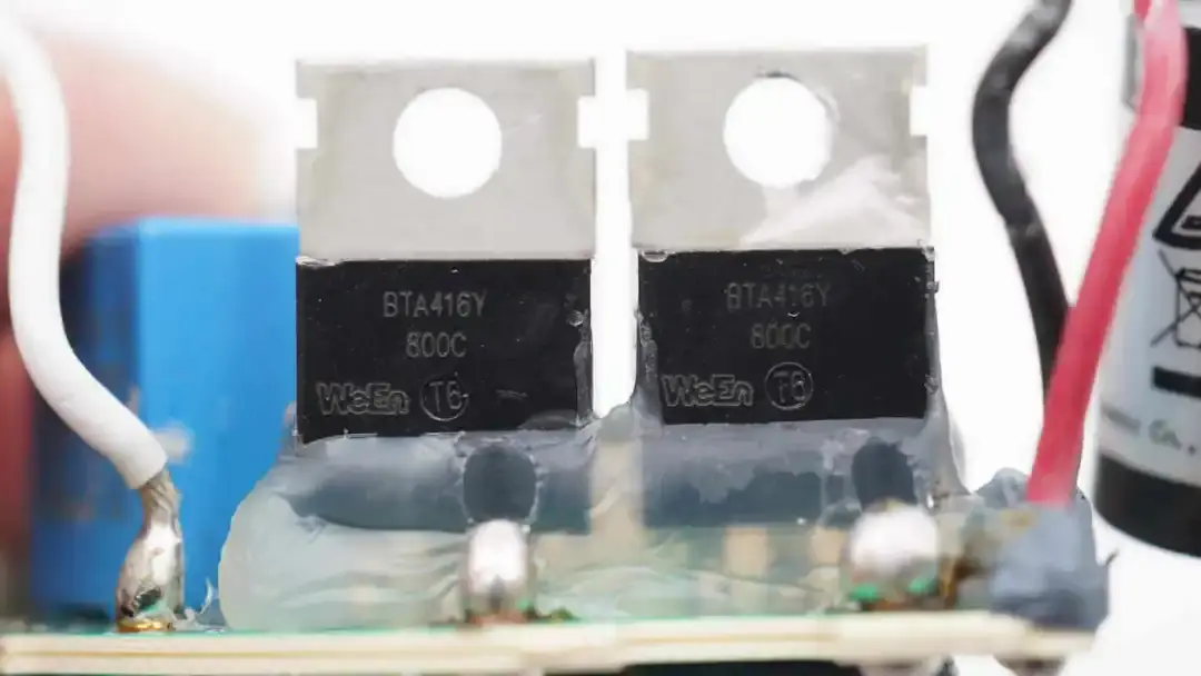

瑞能BTA416Y-800C
两颗可控硅来自瑞能,型号BTA416Y-800C,规格为800V 16A,采用IITO220封装,打胶进行密封固定。
